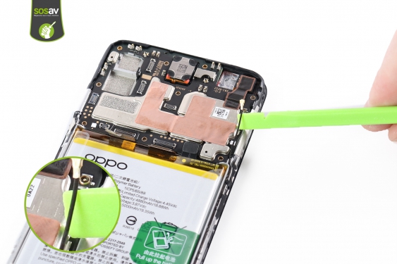

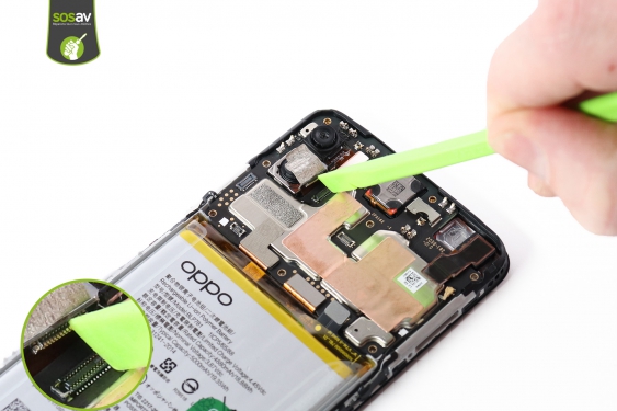

Avant de poursuivre, débranchez la batterie avec la spatule en nylon.

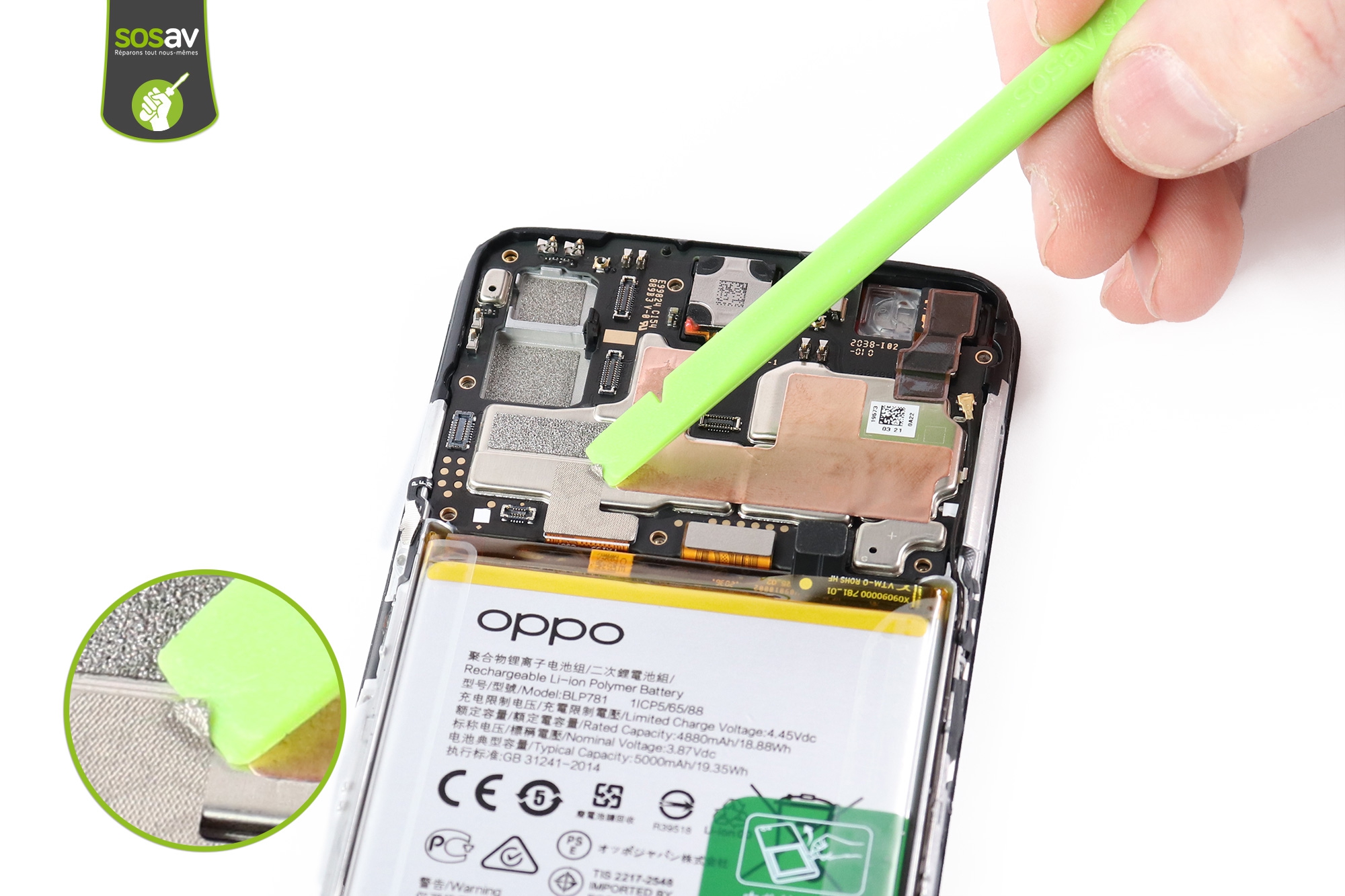

Avec la iSesamo, décollez le sticker doré qui recouvre le cache noir.Dévissez ensuite la vis curciforme entourée en rouge. (Photo 3)
Sortez ensuite le cache noir / blindage grâce à la spatule en nylon.

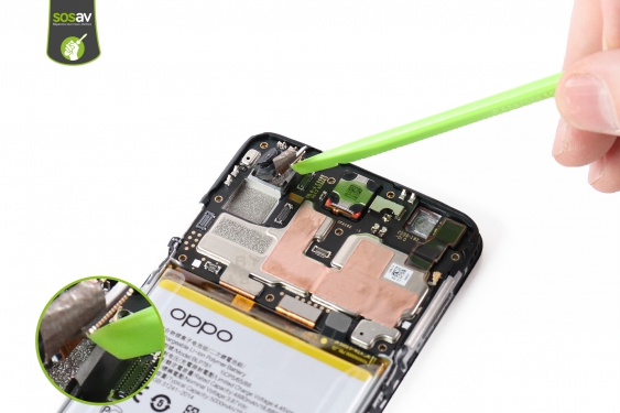

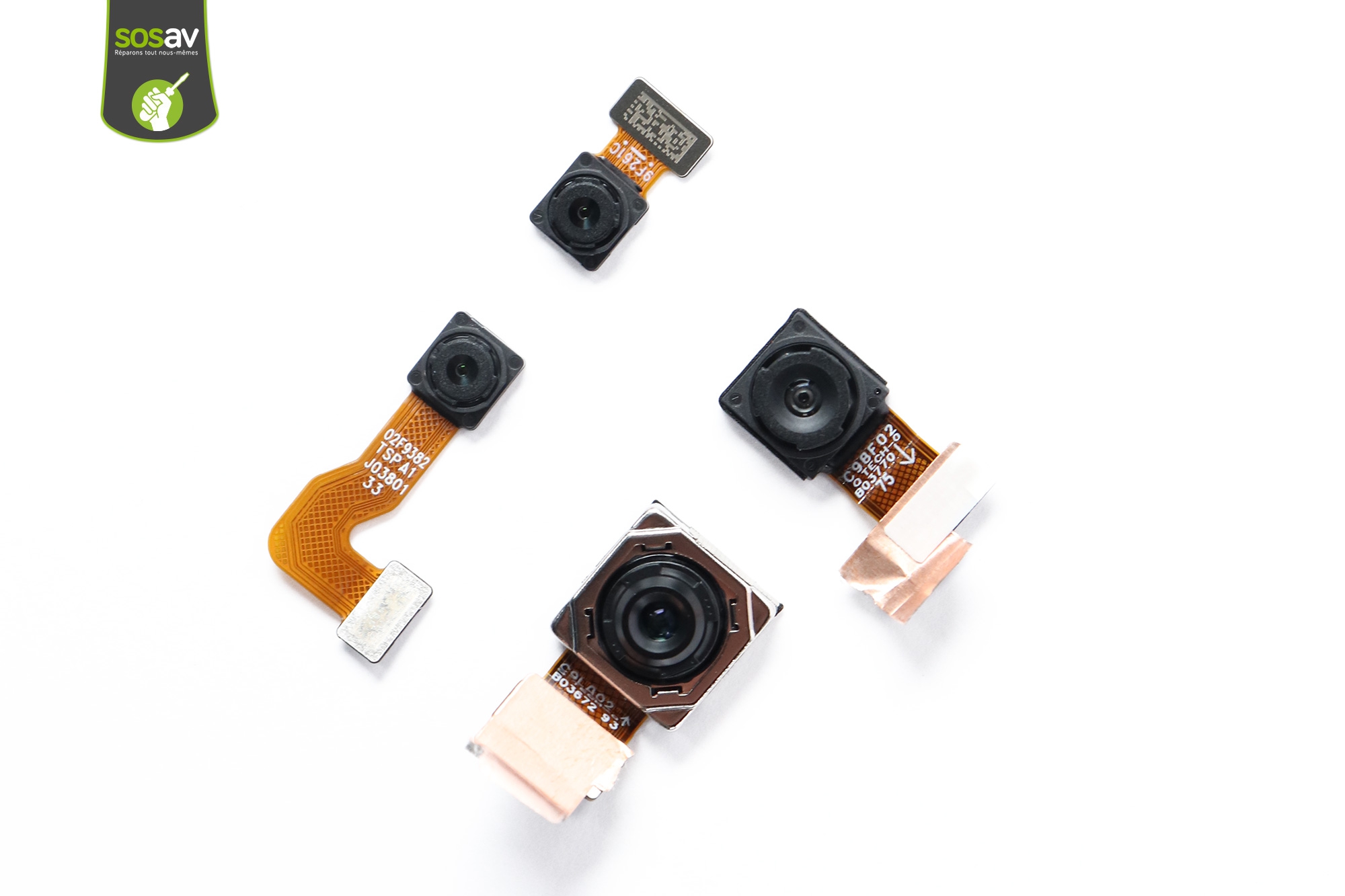

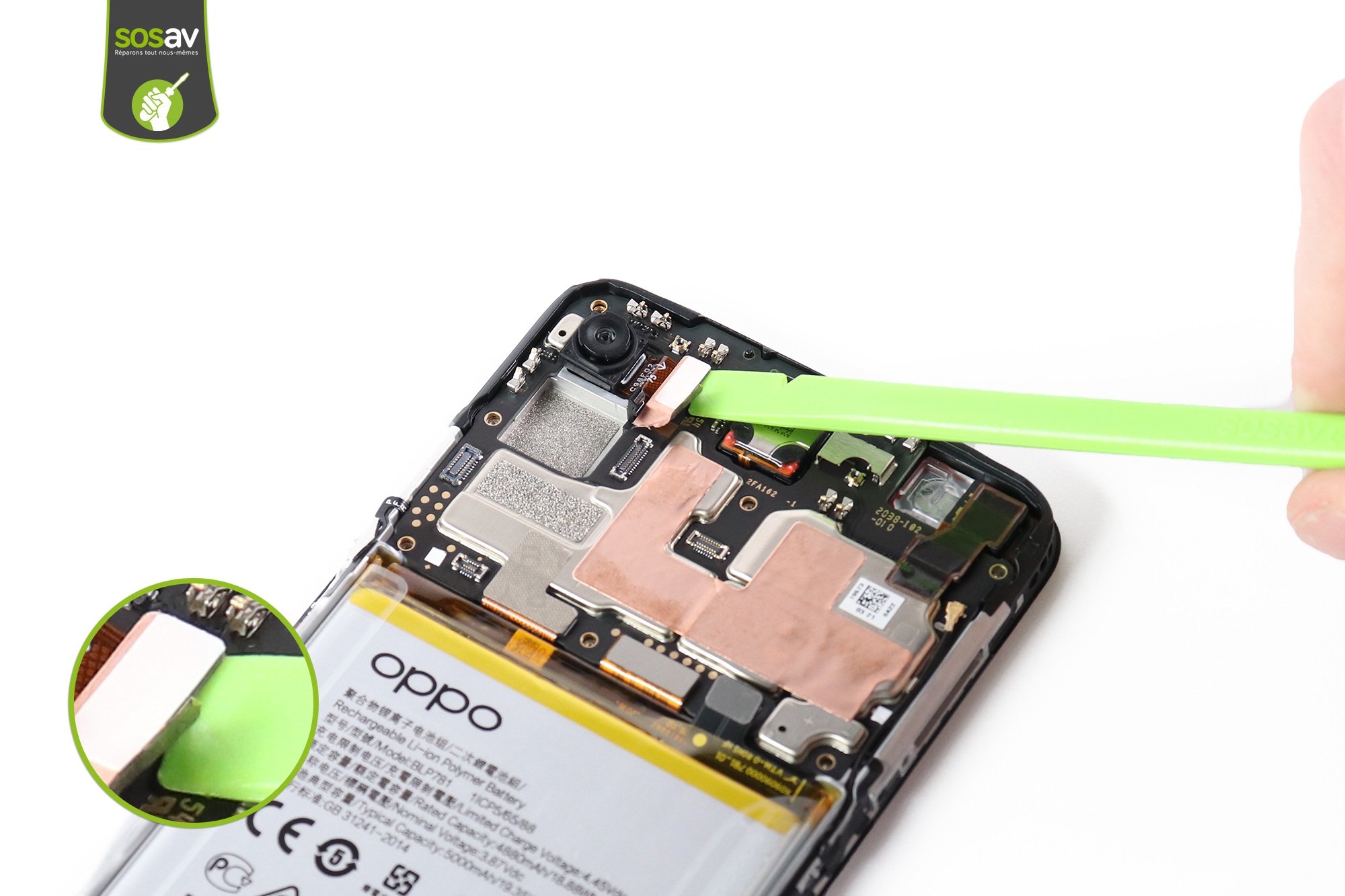

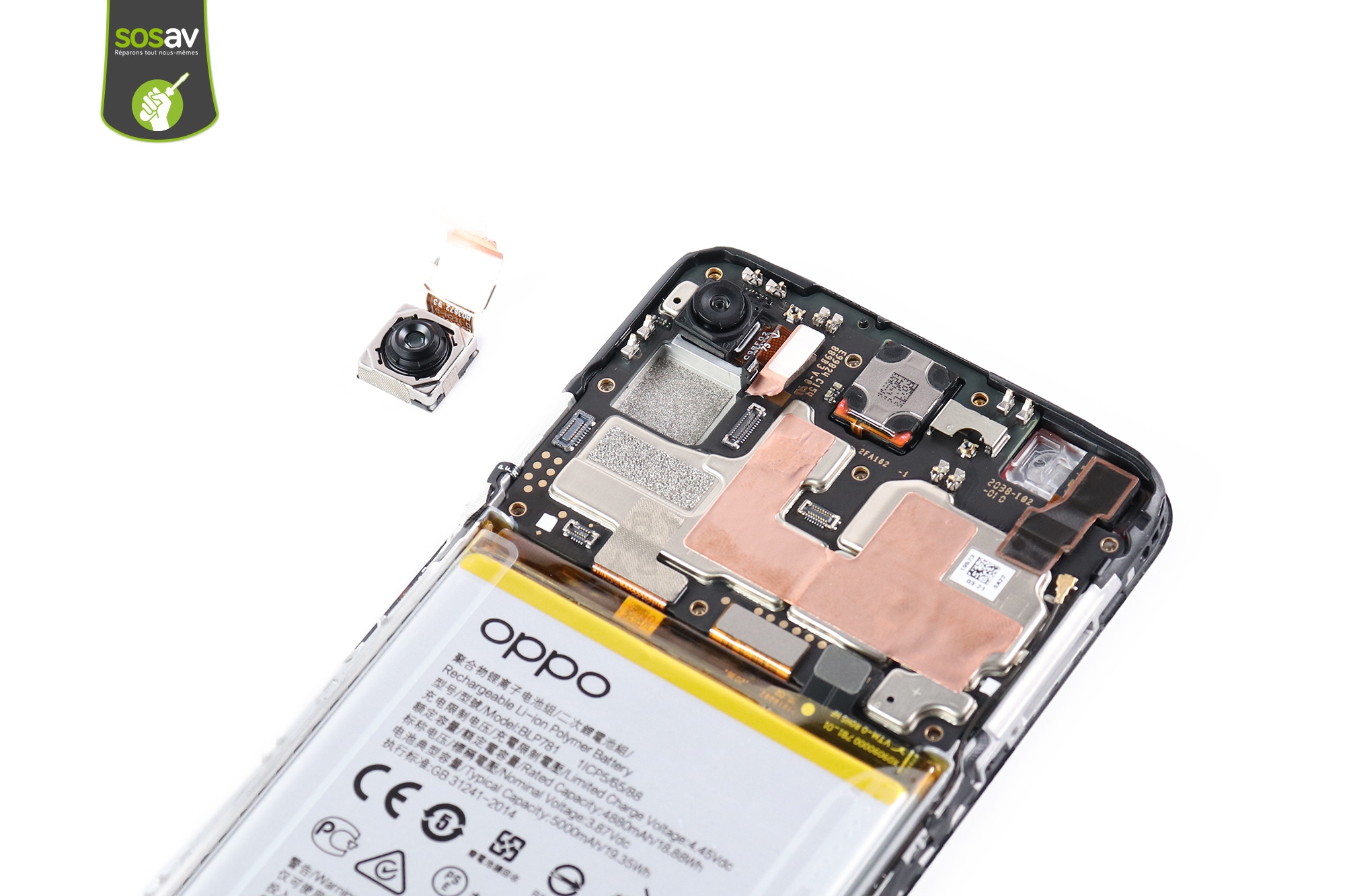

La caméra arrière Oppo A72 se décompte en quatre capteurs ! Commençons par débrancher et extraire le premier capteur photo à l'aide de la fidèle spatule en nylon.

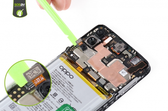

Poursuivez en débranchant et en sortant le second capteur sur le côté.

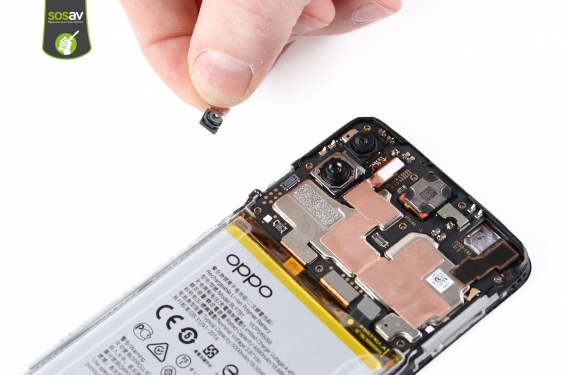

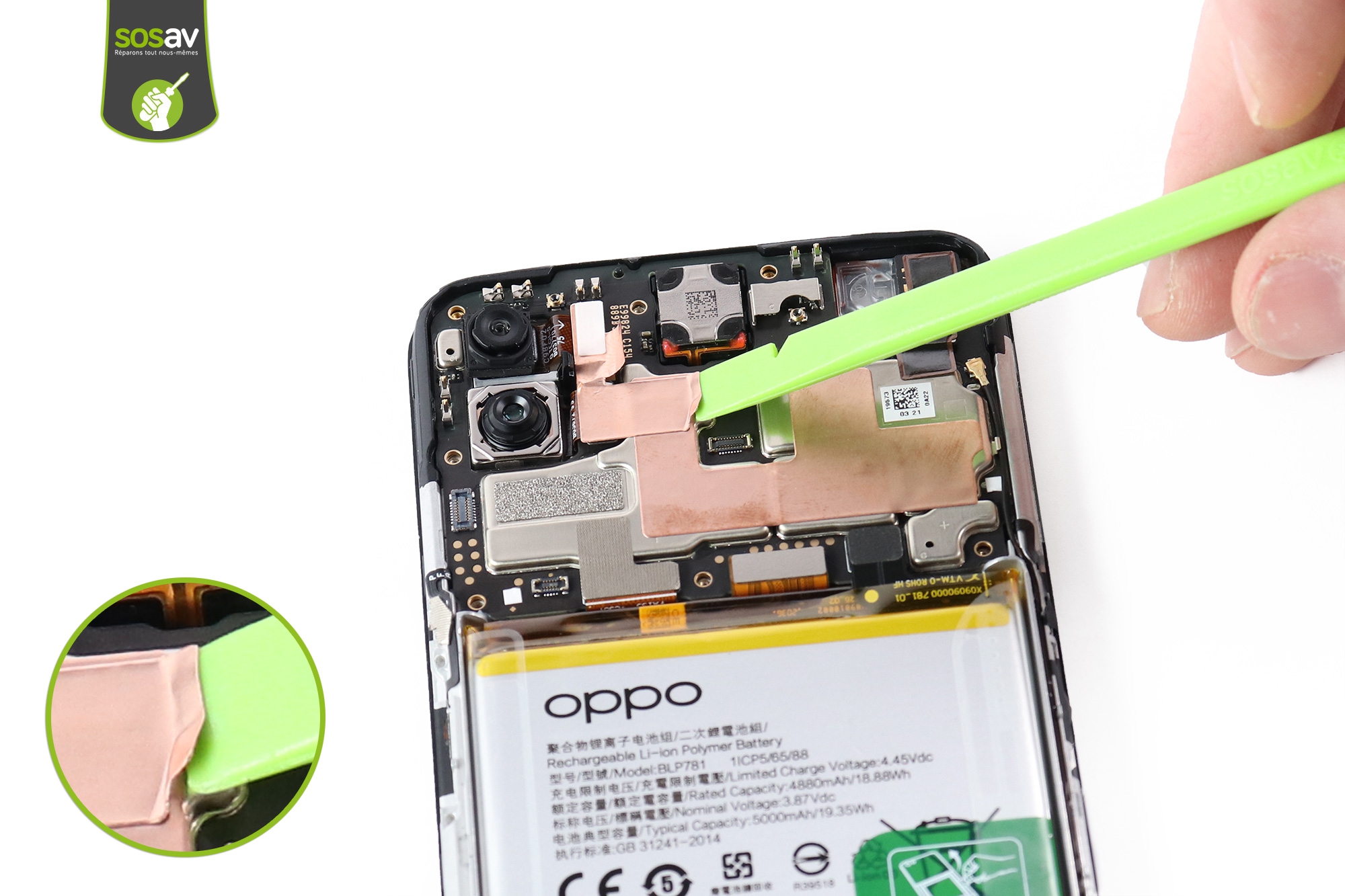

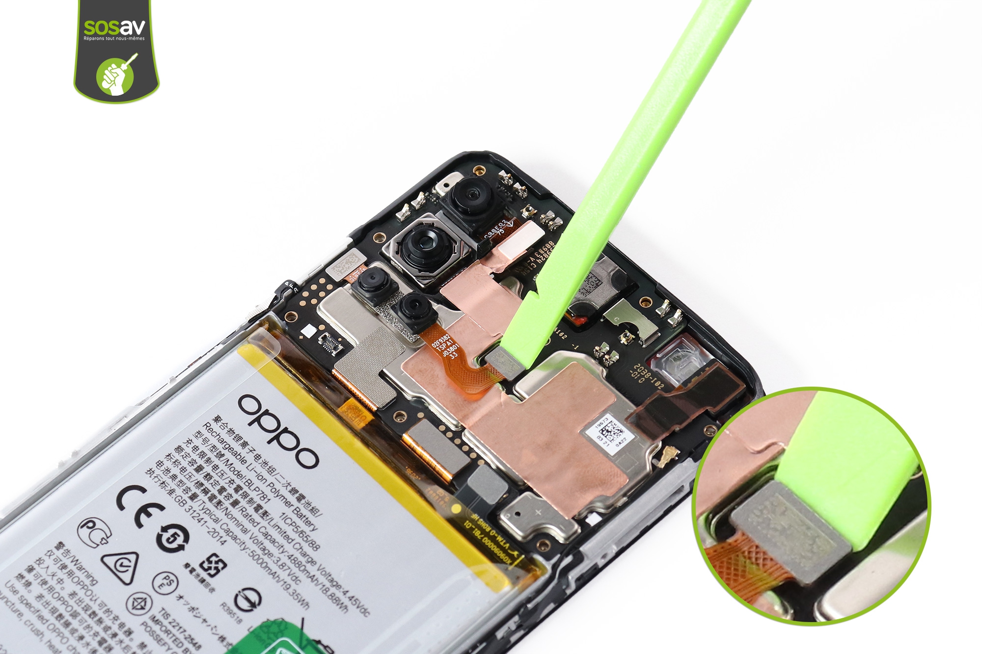

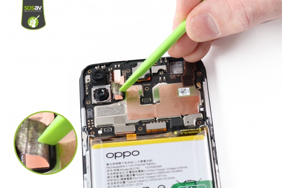

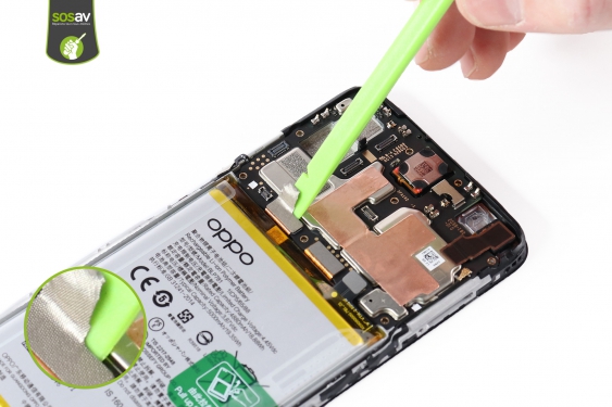

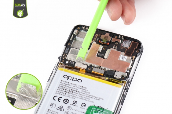

Conservez la spatule en nylon pour décoller l'adhésif doré qui recouvre le connecteur du troisième capteur.Débranchez-le afin de pouvoir sortir la 3ème caméra.
Le 3ème capteur photo est extrait.

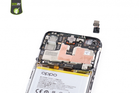

Il reste le dernier capteur photo à débrancher et extraire !
Les 4 capteurs de la caméra arrière sont sortis !

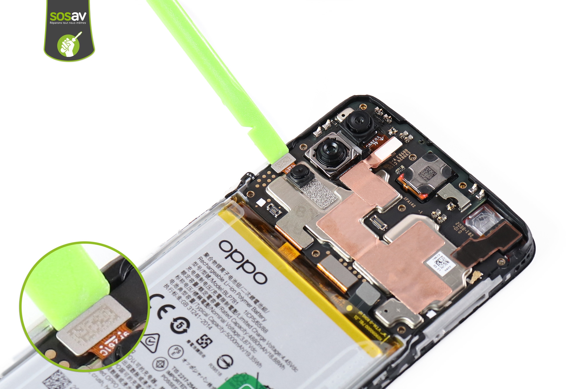

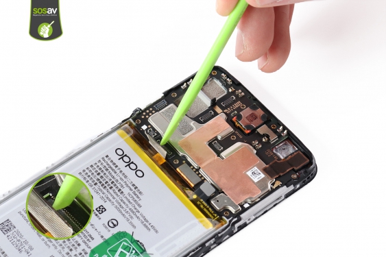

Toujours avec la spatule en nylon, décollez l'adhésif qui recouvre la nappe de l'écran afin de la déverrouiller.
Etape 24

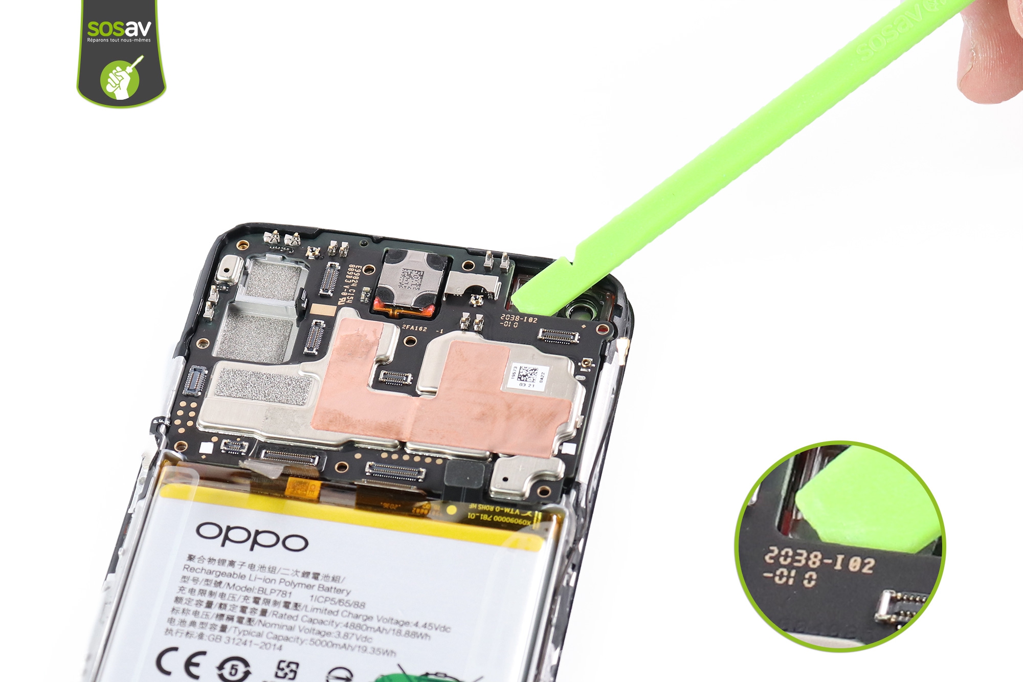

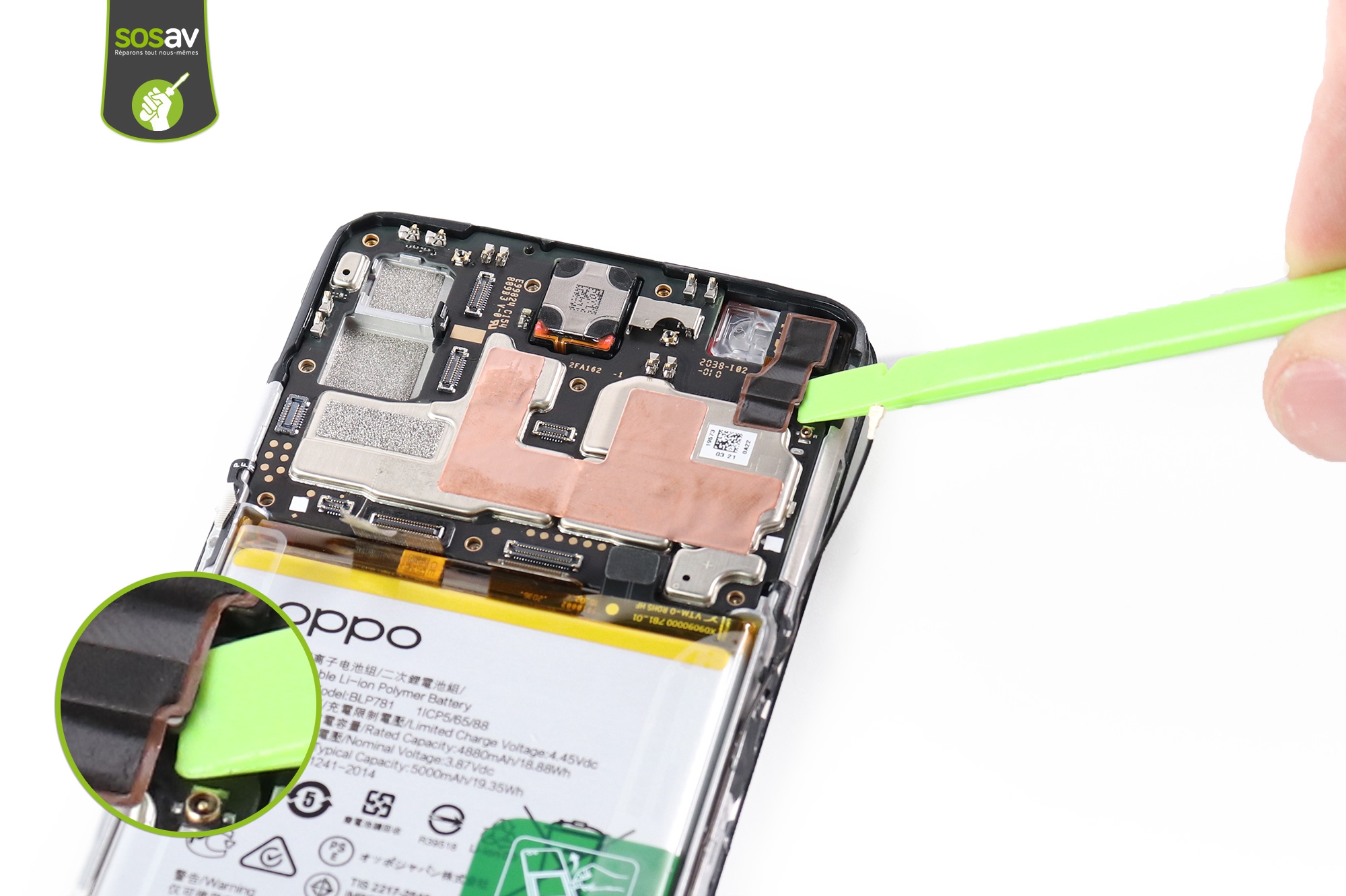

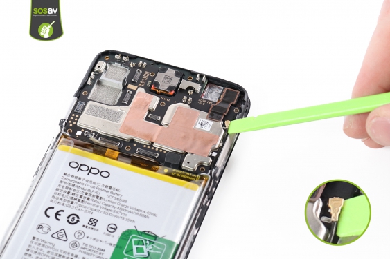

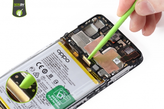

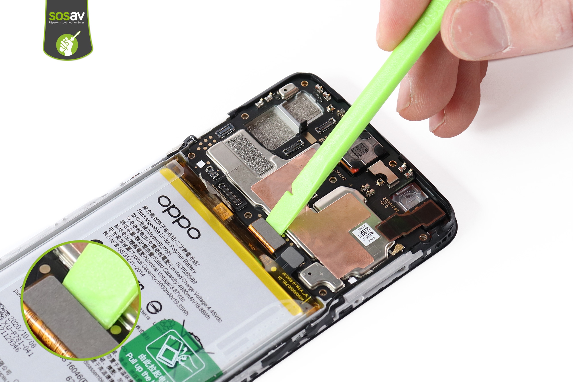

Débranchez ensuite la nappe de liaison connecteur de charge...... Ainsi que le câble d'interconnexion.Repoussez ce dernier pour ne pas gêner le retrait de la carte mère !
Etape 25

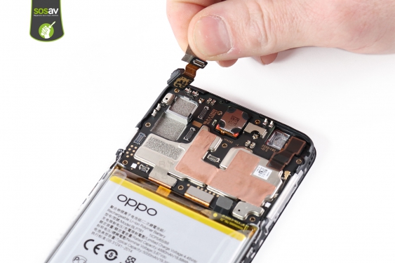

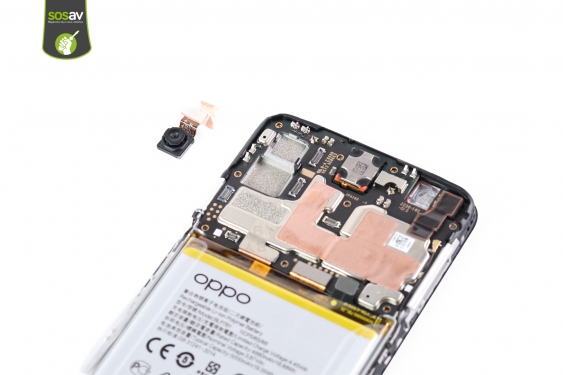

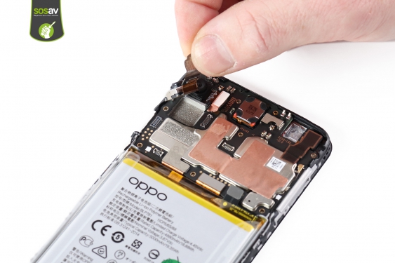

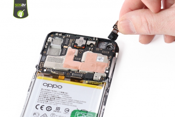

Continuez en déconnectant la caméra avant avant de la sortir à son tour.
Etape 26

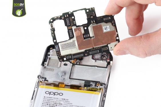

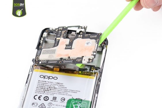

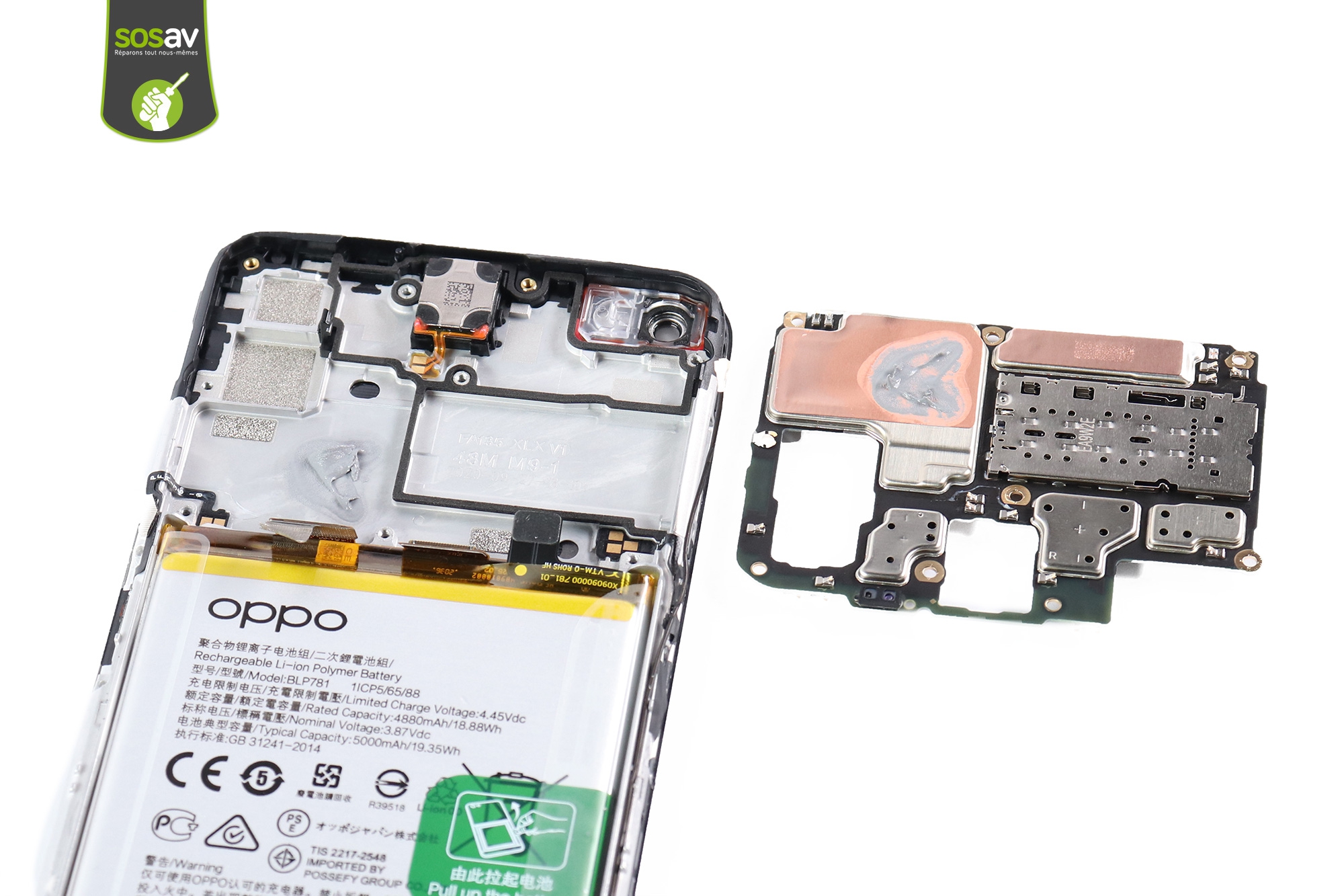

Il ne reste plus qu'à faire levier avec la spatule en nylon pour extraire la carte mère en douceur.
Etape 27
La carte mère Oppo A72 est extraite.Suivez ce tuto gratuit pour la remplacer par une carte mère reconditionnée si besoin.RAPPEL, toutes les données non sauvegardées seron perdues en cas de changement de carte mère ! Pensez à faire une sauvegarde avant.
