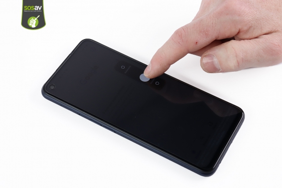

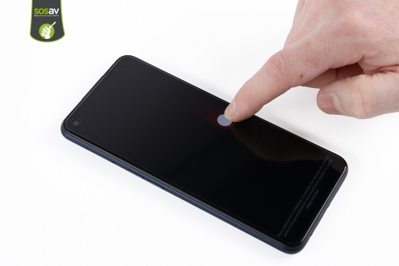

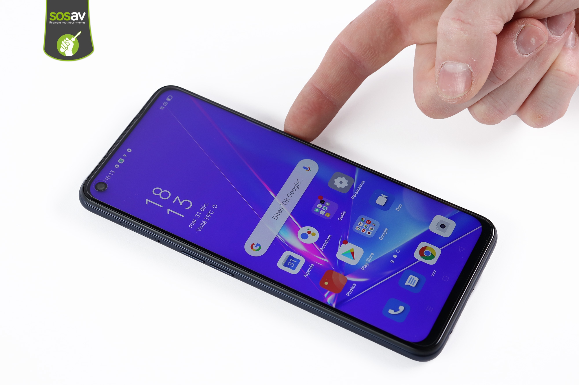

Avant de remplacer la caméra avant Oppo A72, il faut éteindre le téléphone pour des raisons de sécurité évidentes.Pour cela, appuyez quelques secondes sur le bouton power situé sur la tranche droite. Puis valdiez par "Eteindre"

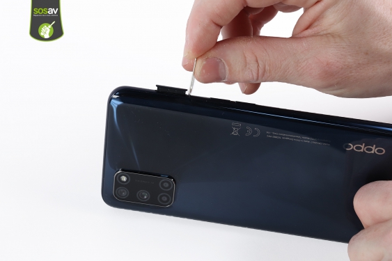

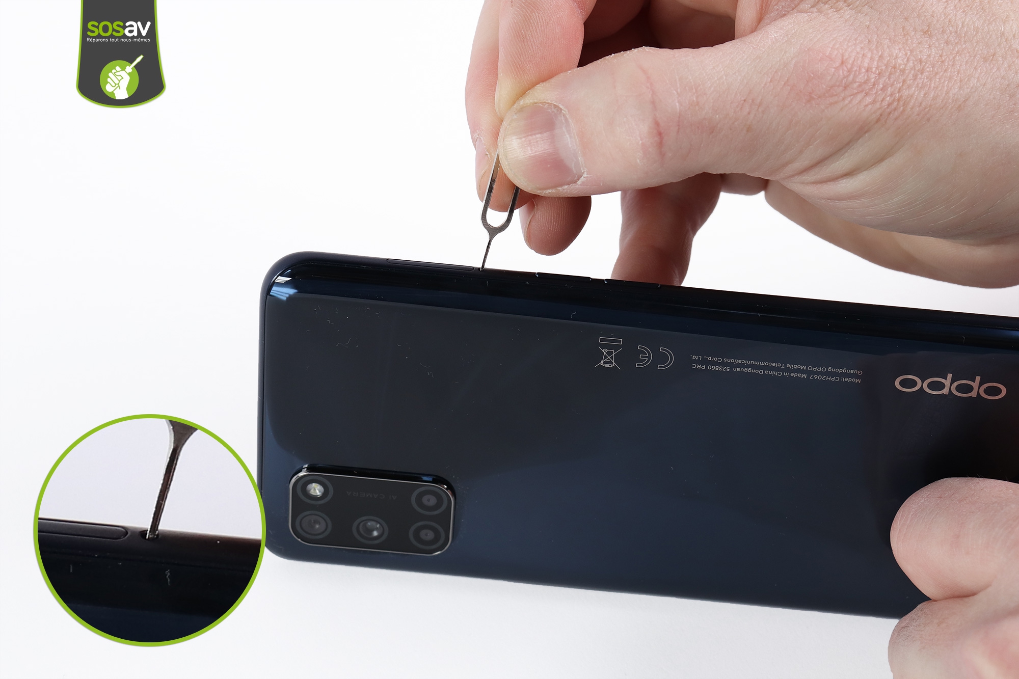

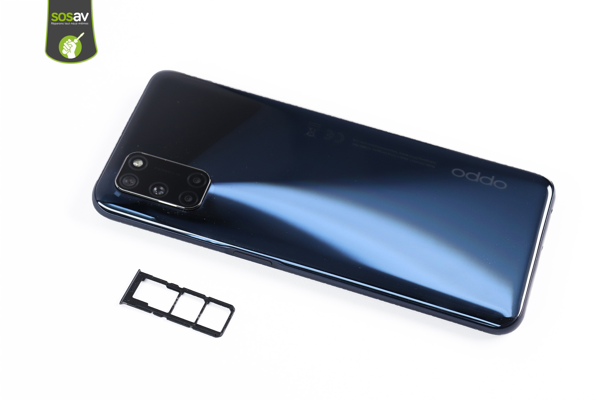

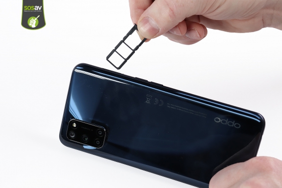

Insérez l'extracteur SIM (présent dans la boîte du téléphone ou notre kit outils) dans le petit trou du tiroir SIM se trouvant sur la tranche gauche. Le tiroir SIM va s'éjecter de lui-même !
Le tiroir SIM & SD est sorti.

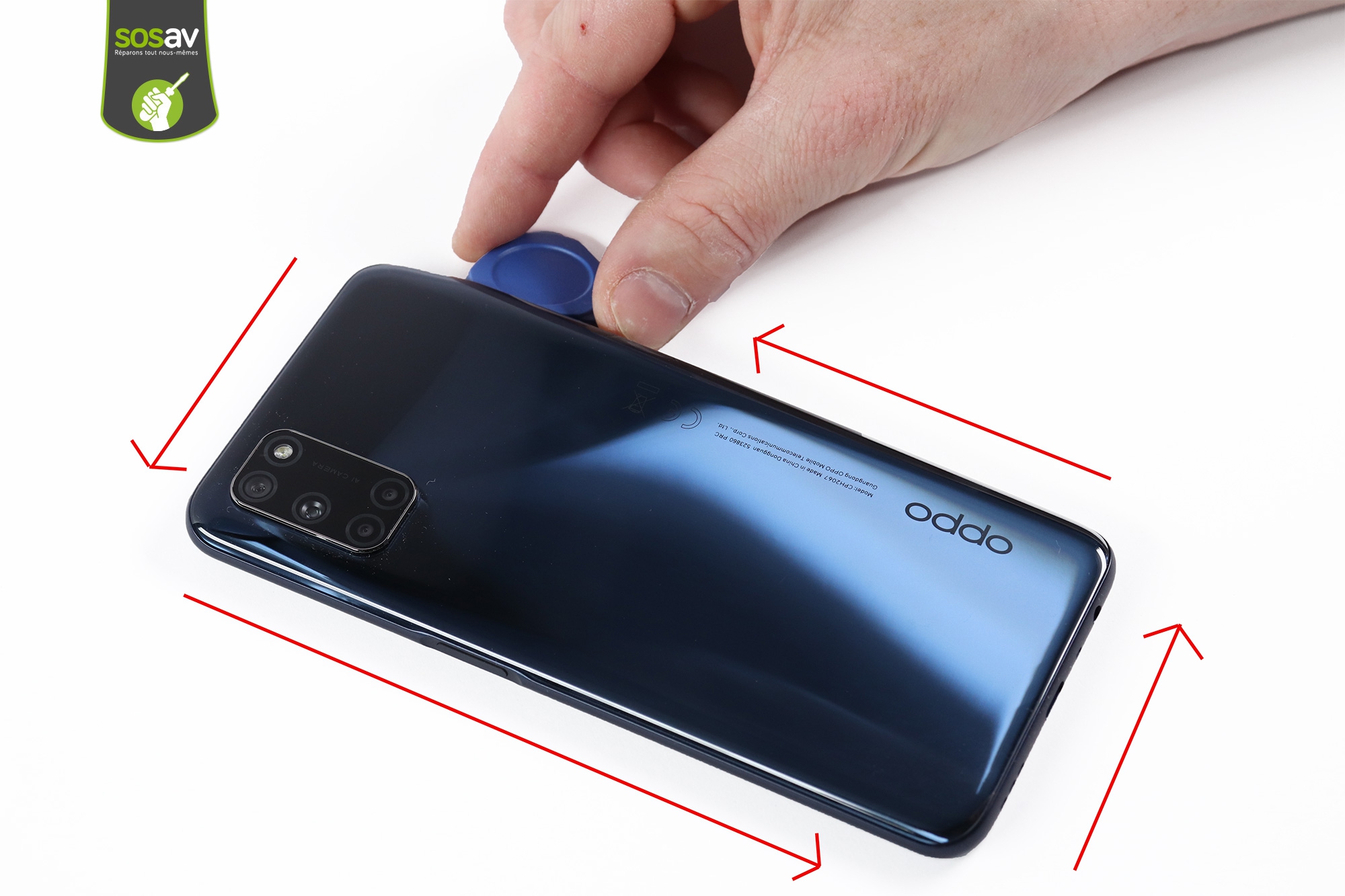

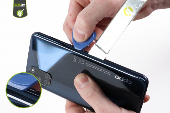

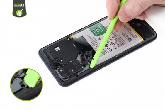

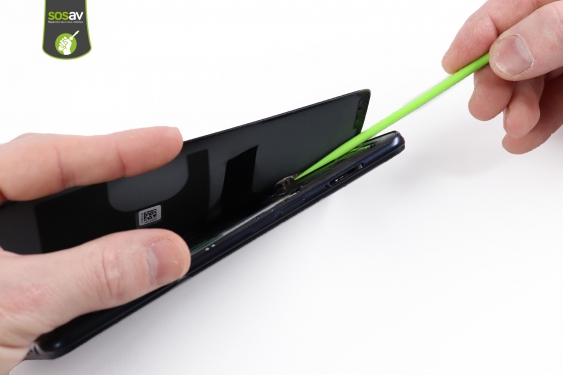

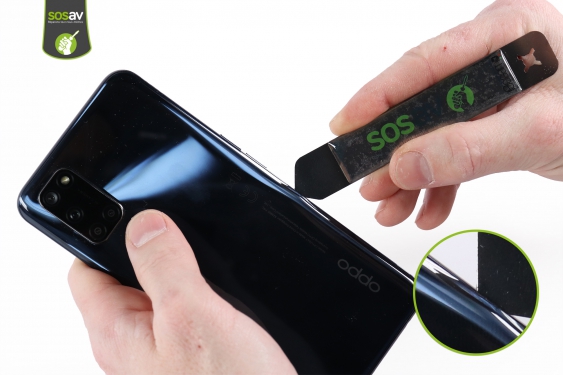

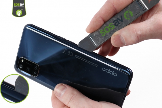

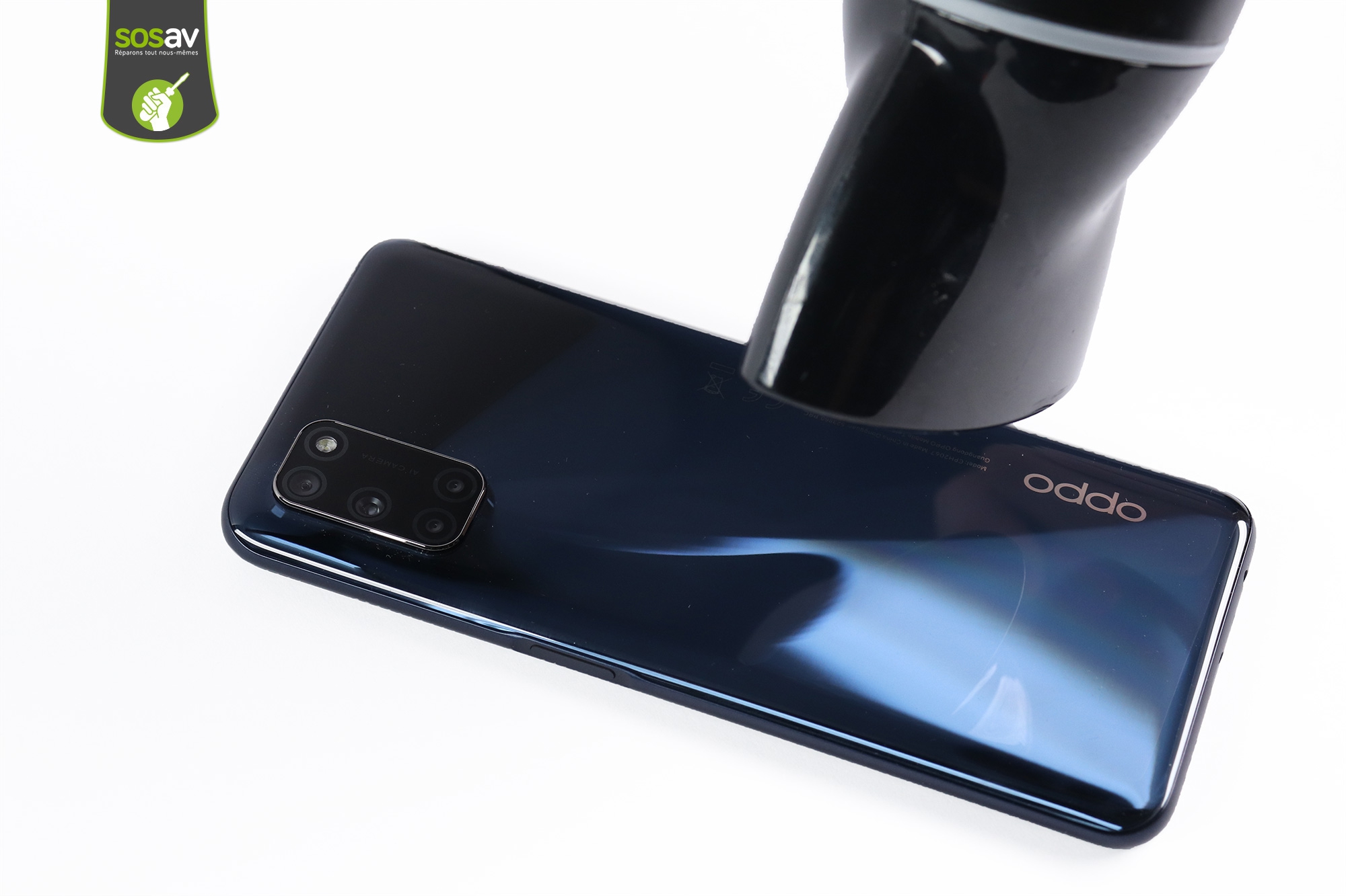

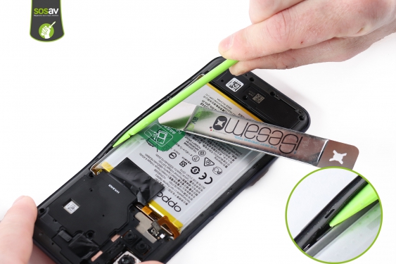

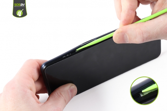

Faites un détour par la salle de bain pour récupérer votre sèche-cheveux. Chauffez 1 à 2 minutes la face arrière pour ramollir la colle qui la maintient.Introdusez ensuite la spatule iSesamo pour créer une ouverture.Puis prenez le relais avec médiator (+ doux pour la suite des opérations).N'hésitez pas à chauffer de nouveau si une résistance se fait sentir au cours des prochaines étapes !

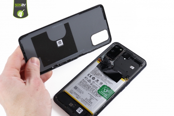

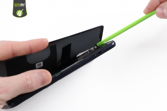

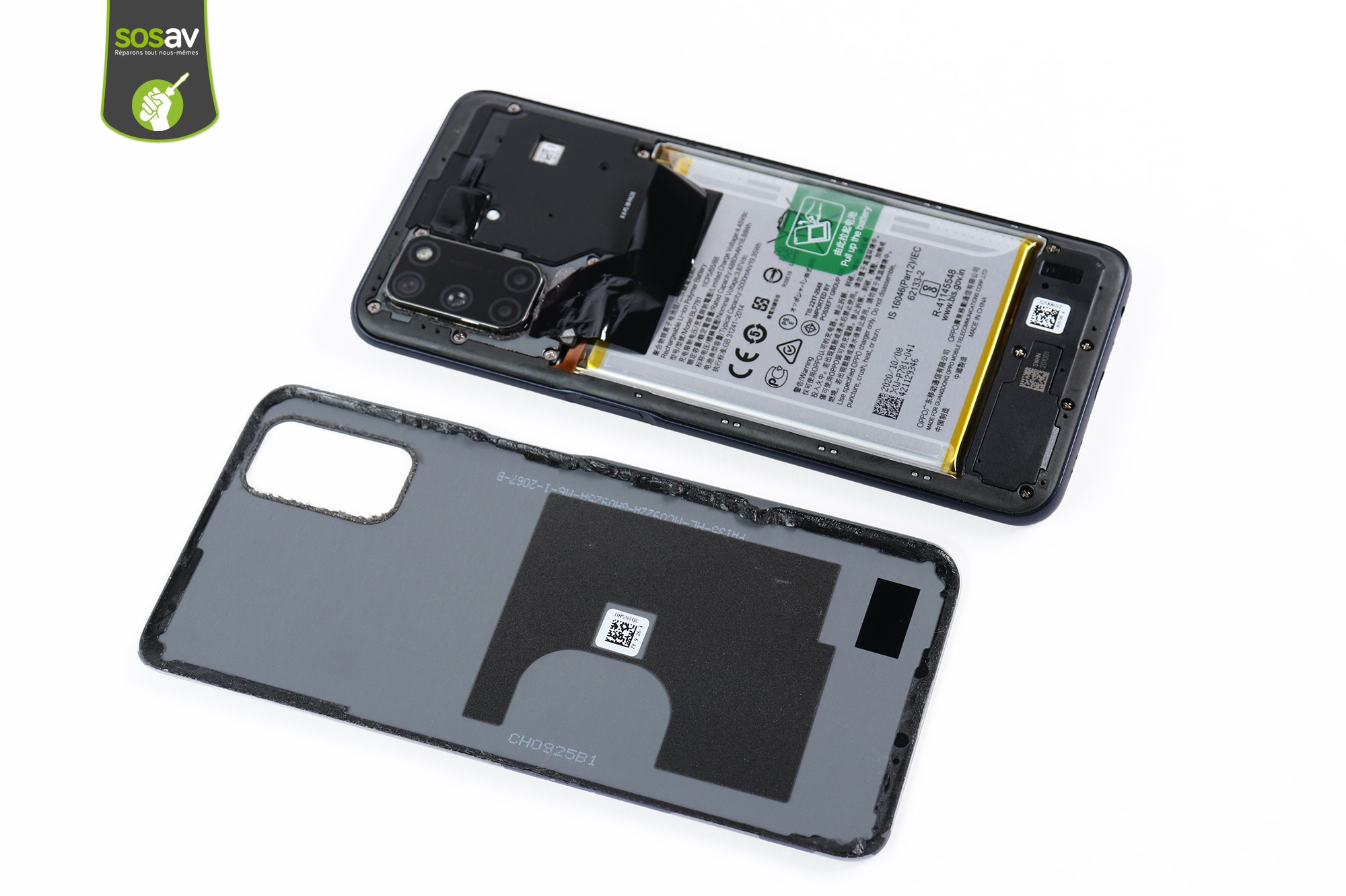

Faites glisser le médiator sur tout le pourtour de la face arrière.Ouvrez ensuite la face arrière à l'aide de la spatule en nylon pour retirer plus en douceur la colle récalcitrante !
La vitre arrière est déposée.

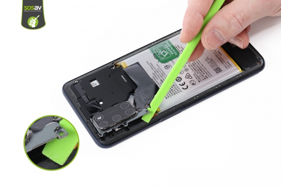

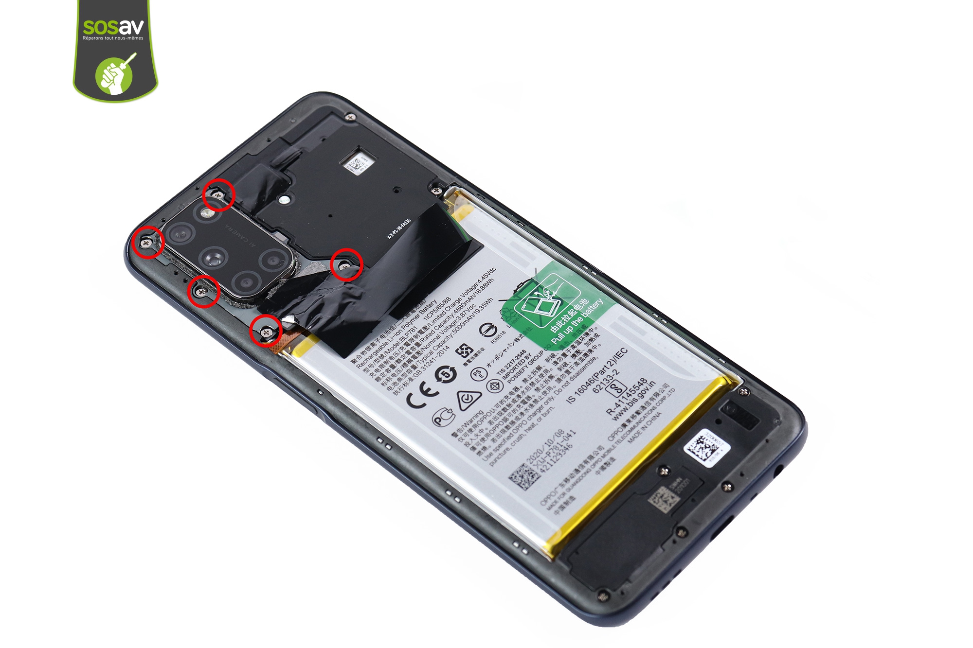

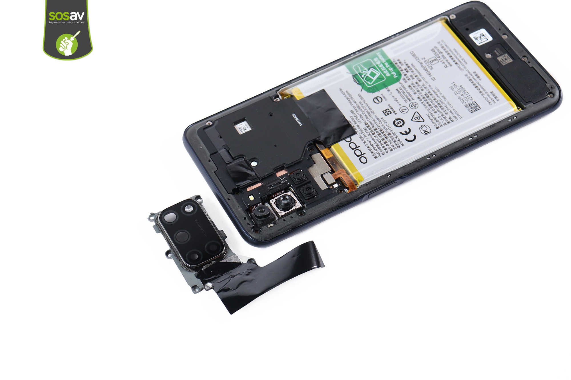

Dévissez les 5 vis cruciformes entourées en rouge. (Photo 1)Vous pouvez ensutie sortir l'ensemble de la vitre caméra via la spatule en nylon.
La vitre caméra arrière est démontée.

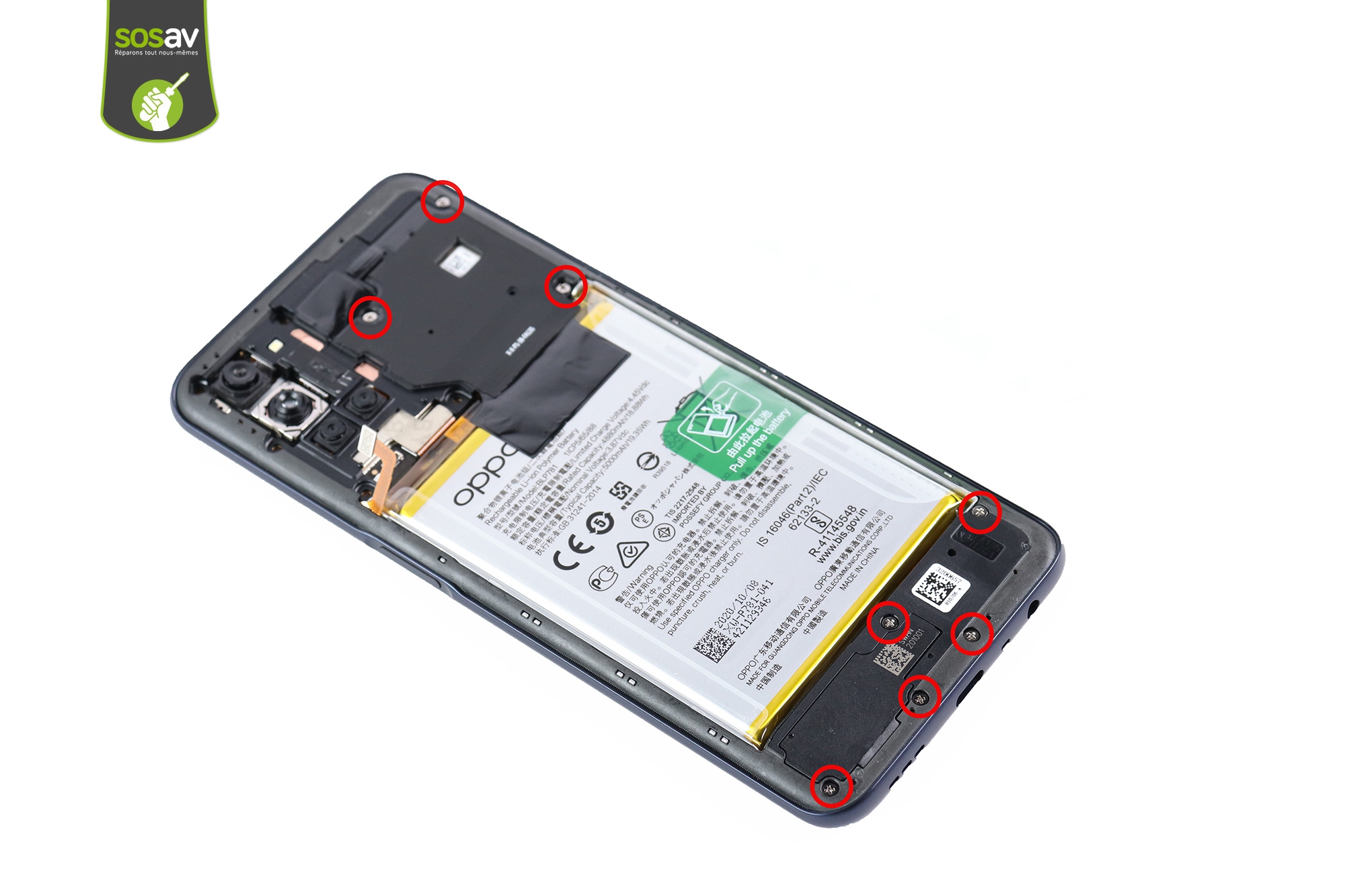

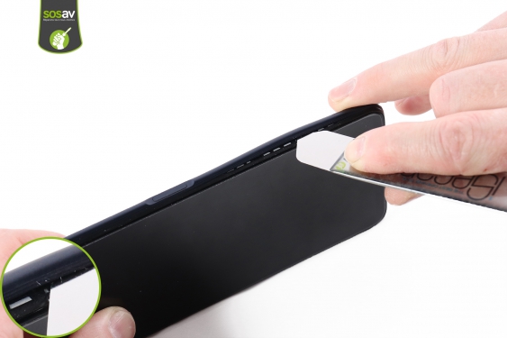

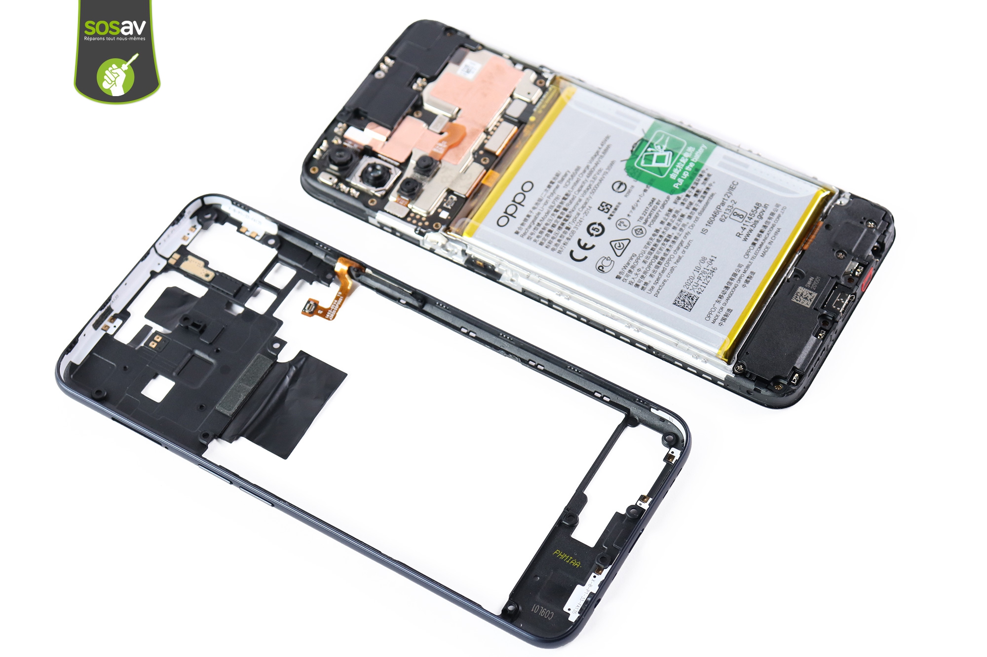

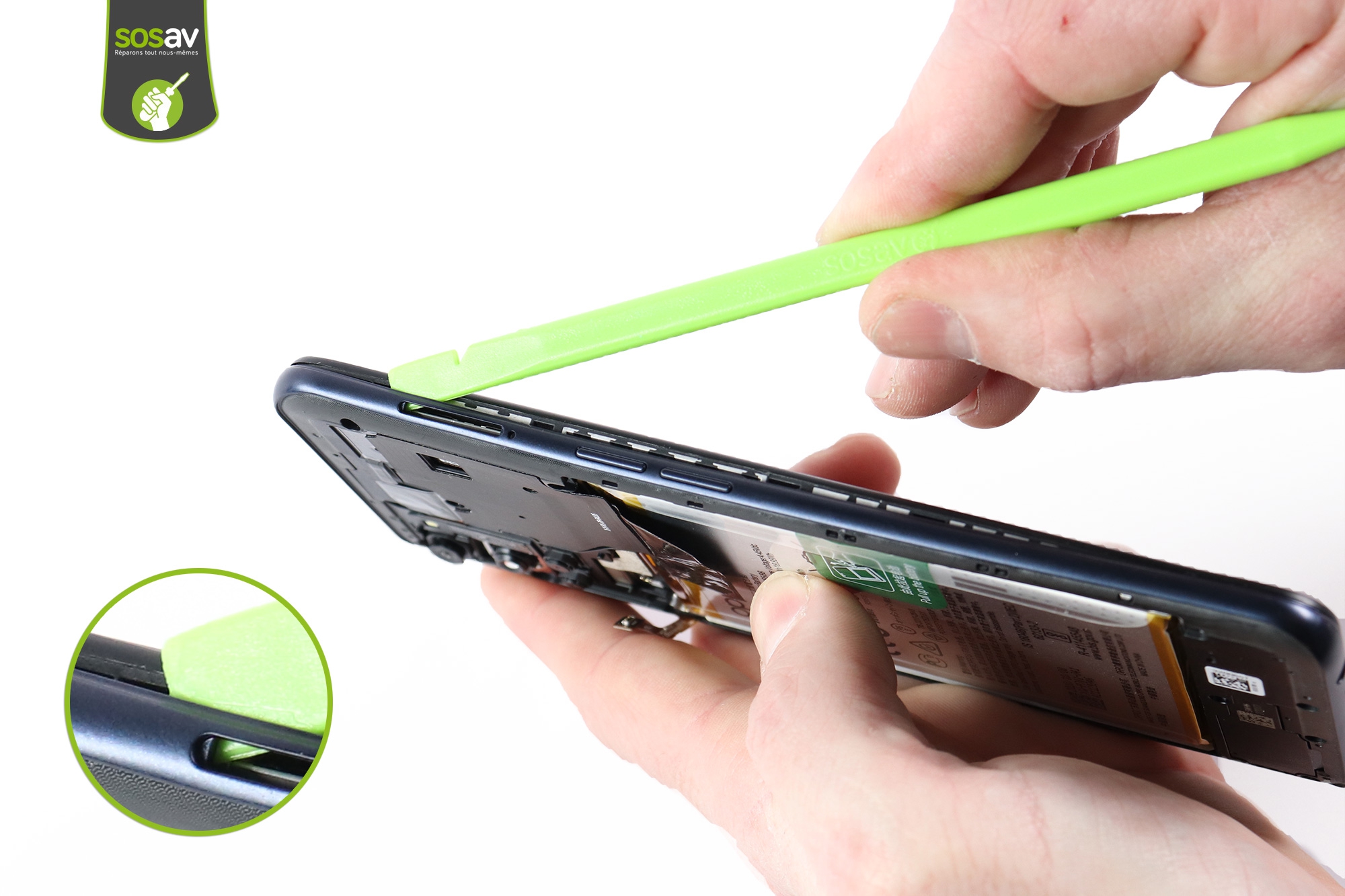

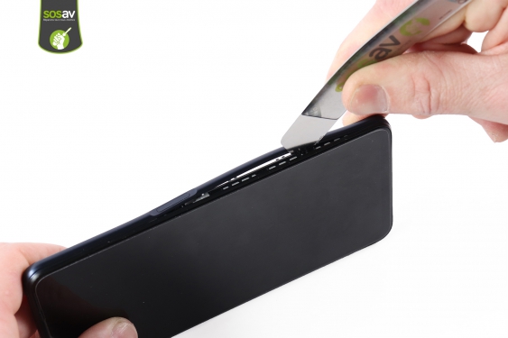

Réutilisez le tournevis cruciforme pour dévisser les 8 vis entourées en rouge. (Photo 1)Introduisez la iSesamo entre l'écran et le châssis pour commencer à déclipser le premier côté.N'hésitez pas à prendre le relais avec la spatule en nylon pour la faire glisser sur tout le rebord.
De l'autre côté, faites levier avec la iSesamo pour faire glisser la spatule en nylon et déclipser cette partie du châssis.

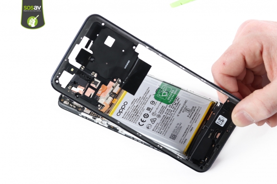

Il ne reste plus qu'à terminer de déclipser le reste du châssis, toujours avec la spatule en nylon pour plus de délicatesse.

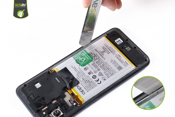

Le châssis est désormais démonté.

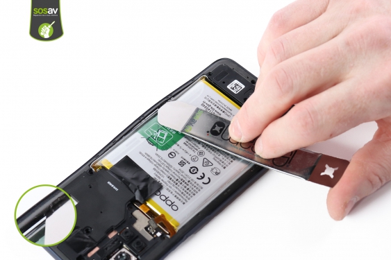

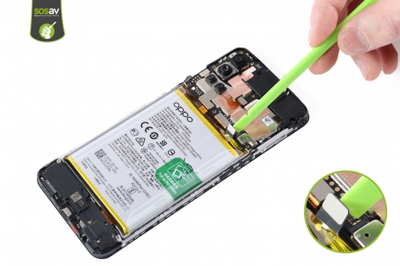

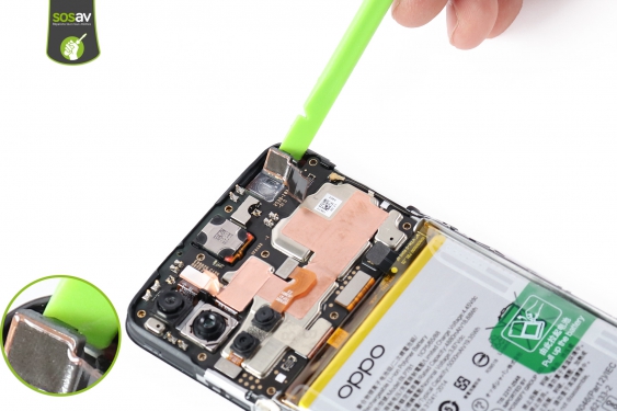

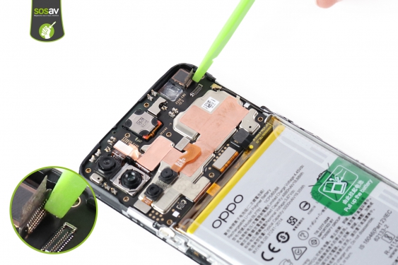

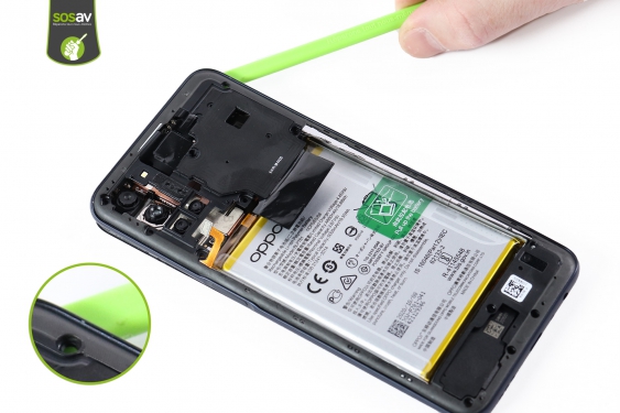

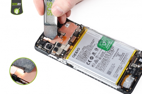

Avant de poursuivre, débranchez la batterie avec la spatule en nylon.Une précaution pour éviter les éventuels courts-circuits lors de la réparation Oppo A72.

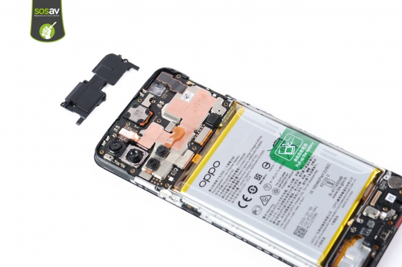

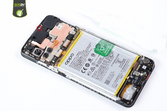

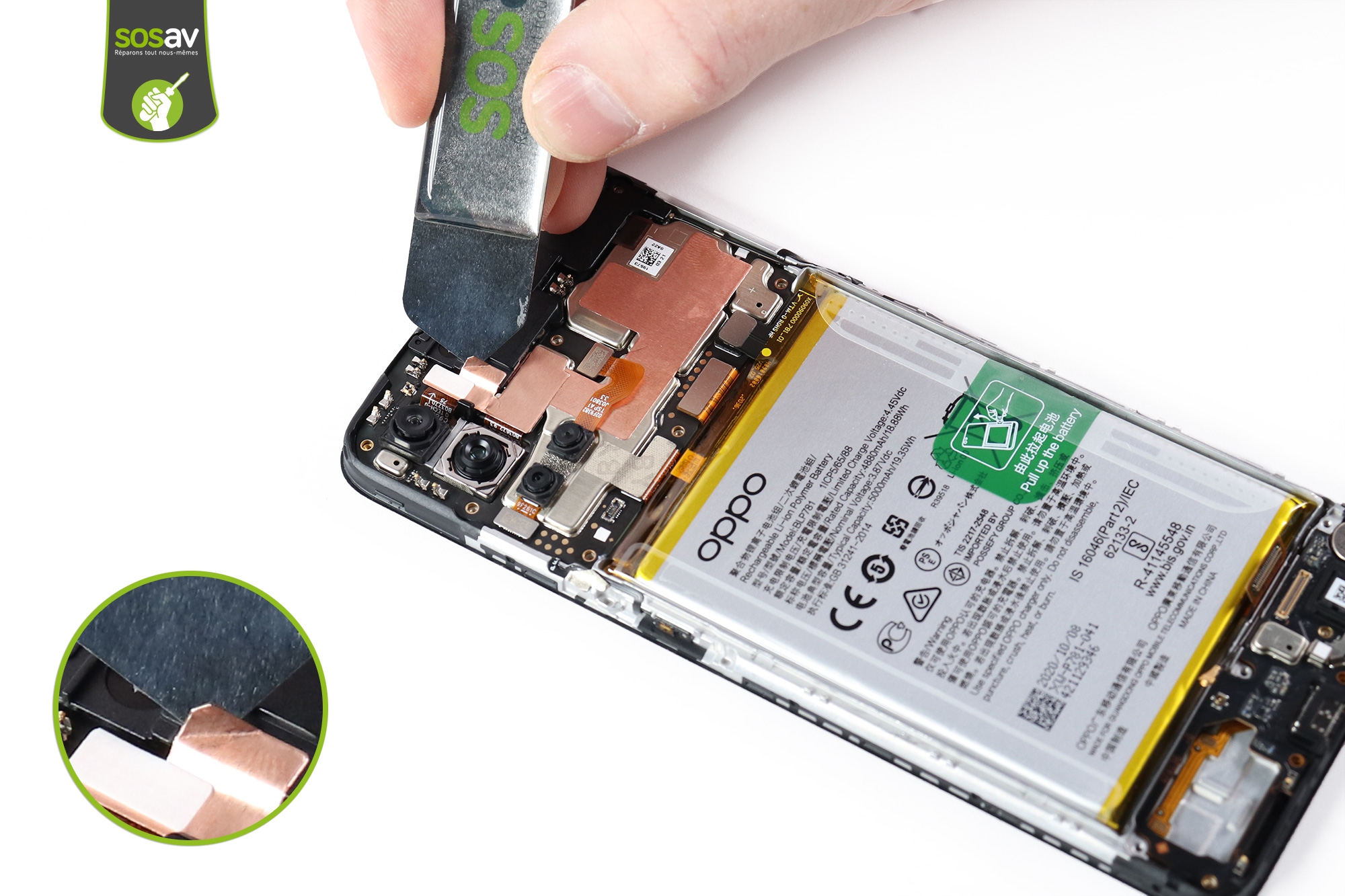

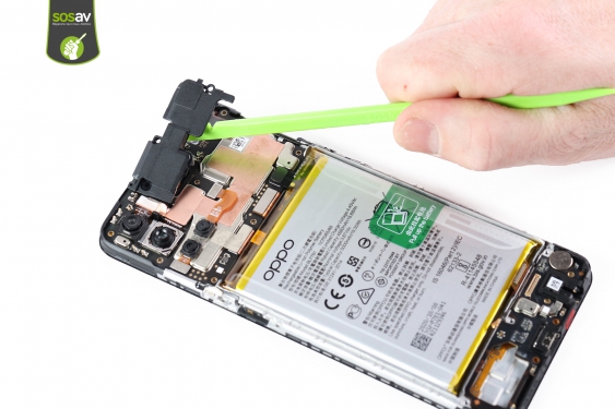

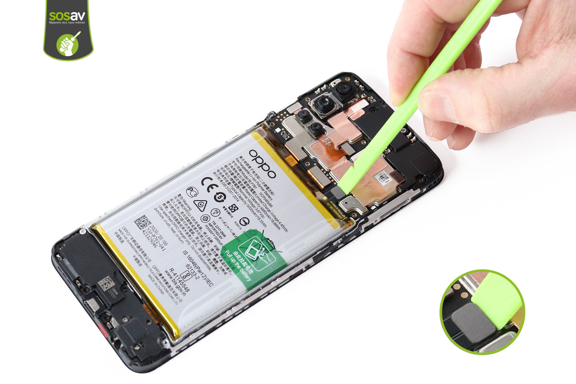

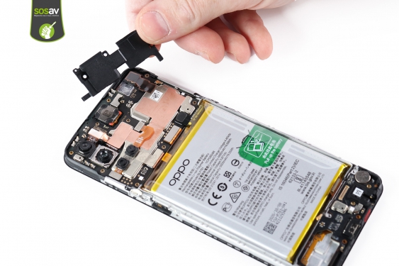

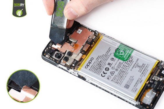

Avec la iSesamo, décollez le sticker doré qui recouvre le cache noir.Dévissez ensuite la vis curciforme entourée en rouge. (Photo 3)

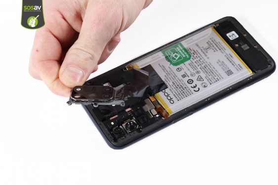

Sortez ensuite le cache noir / blindage grâce à la spatule en nylon.

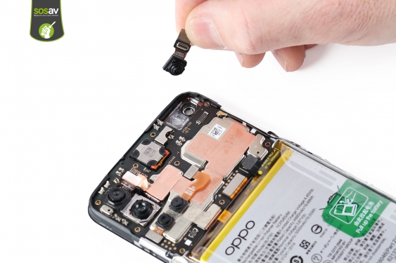

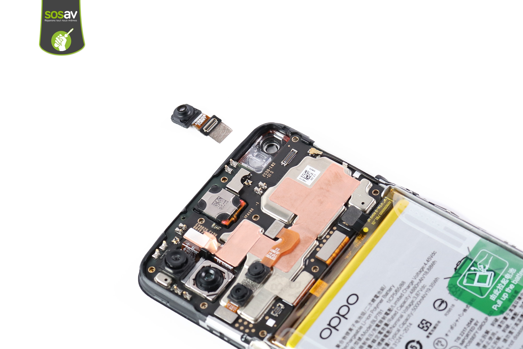

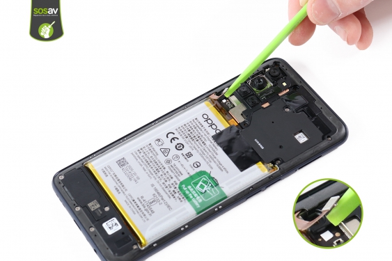

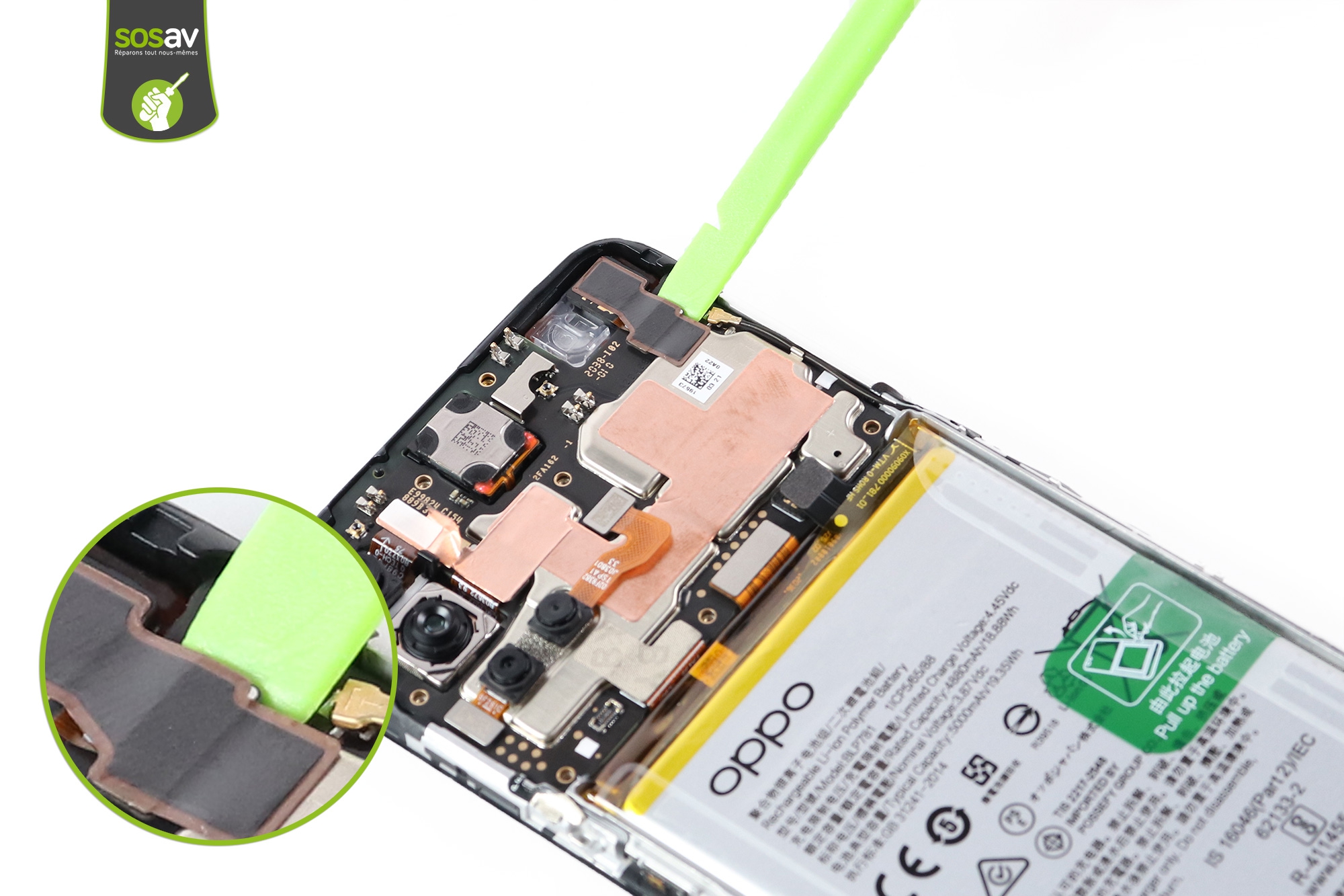

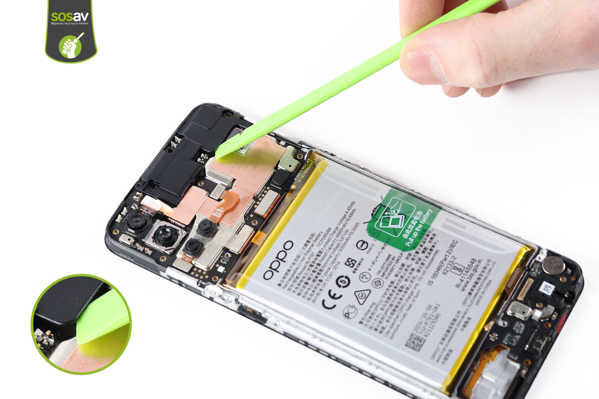

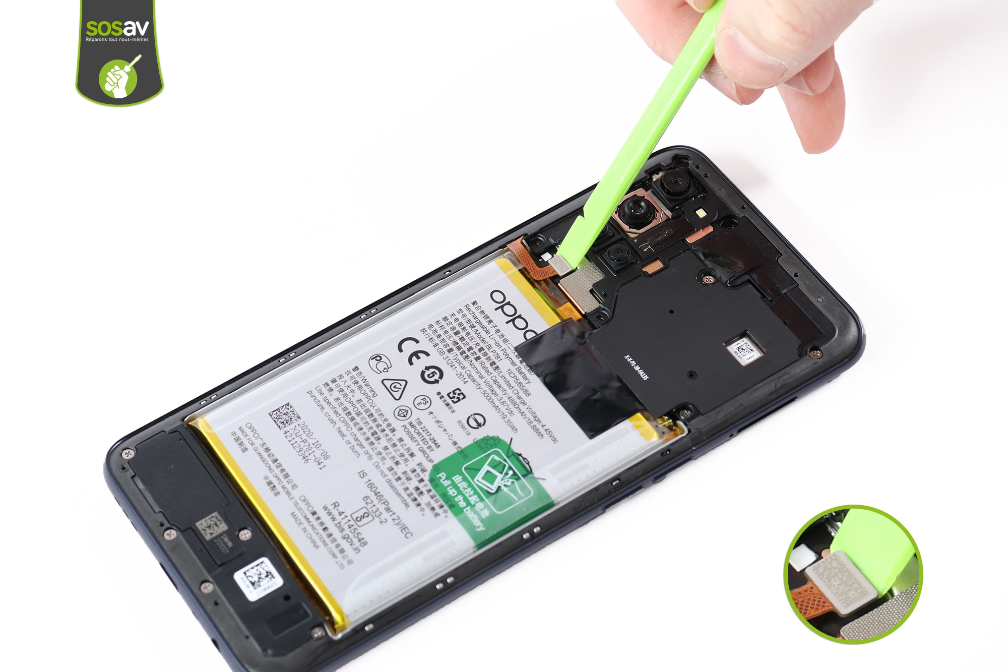

Gardez la spatule en main pour débrancher la caméra avant...... Puis la sortir !
La caméra avant Oppo A72 est déposée.En cas de selfies flous, changez-la en suivant les conseils de ce tuto gratuit.
