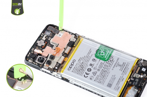

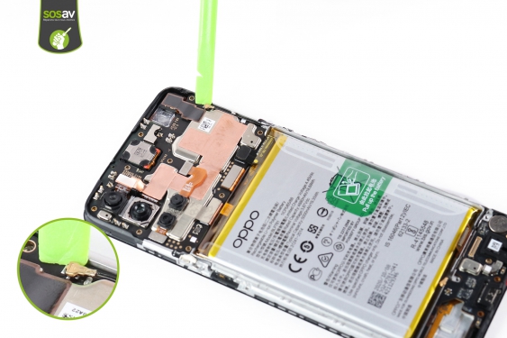

Munissez-vous de nouveau de la spatule en nylon pour débrancher la nappe de liaison connecteur charge...... Ainsi que le câble d'interconnexion.
Avec la iSesamo, décollez le sticker doré qui recouvre le cache noir.Dévissez ensuite la vis curciforme entourée en rouge. (Photo 3)

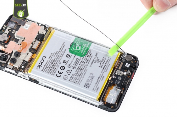

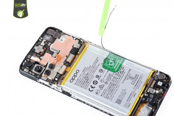

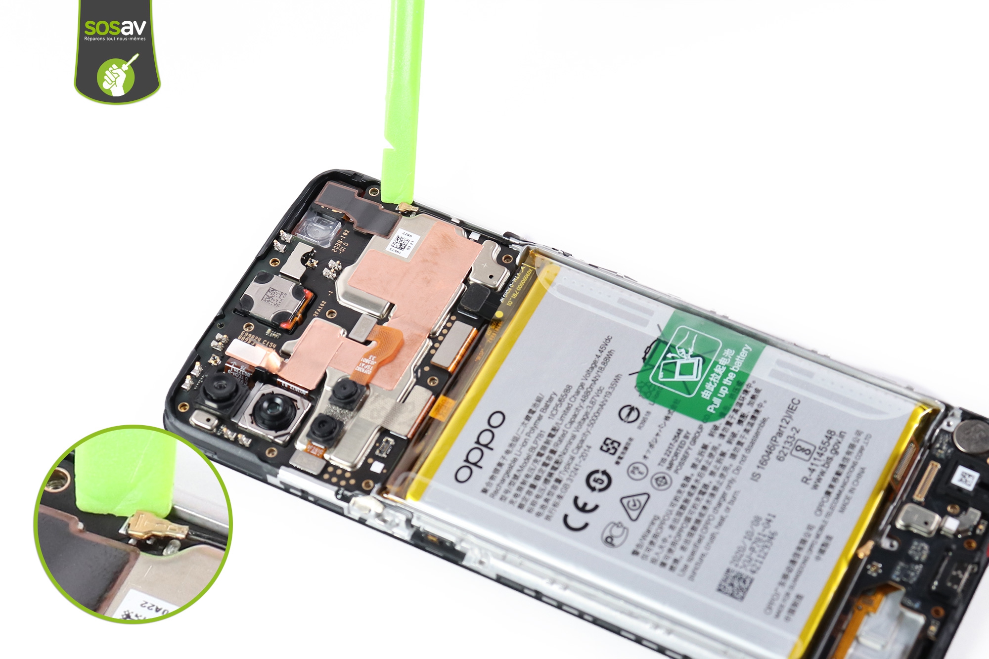

Vous pouvez débrancher l'autre côté du câble d'interconnexion.Sortez-le ensuite tout le long du châssis.

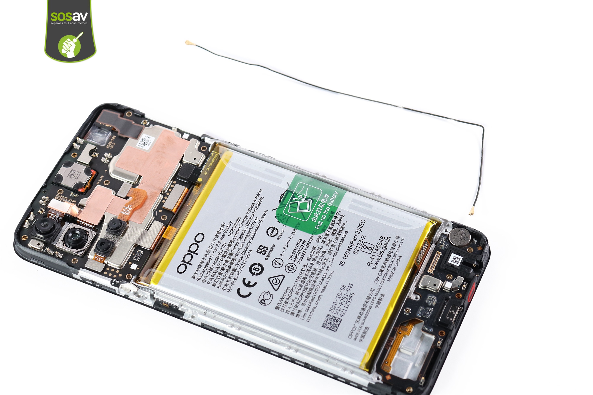

Le câble d'interconnexion Oppo A72 est sortiEn cas de problème de réception réseau, suivez les conseils de ce tuto gratuit pour le changer !
