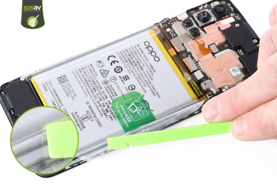

Avant de poursuivre, débranchez la batterie avec la spatule en nylon.

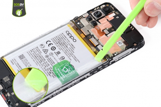

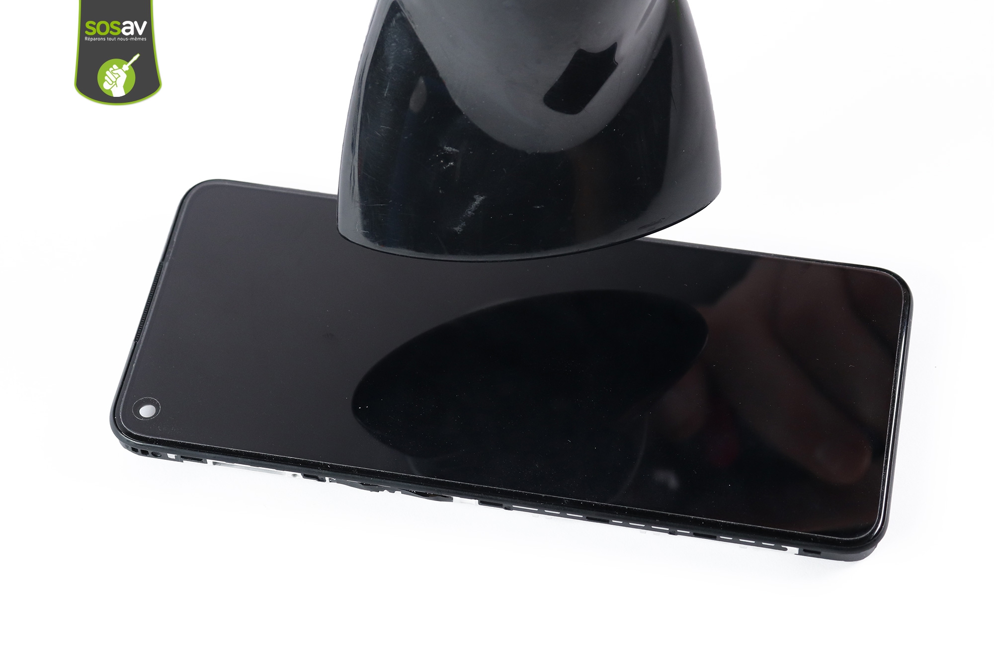

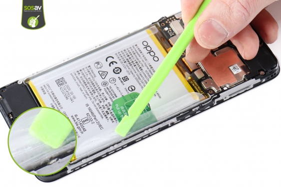

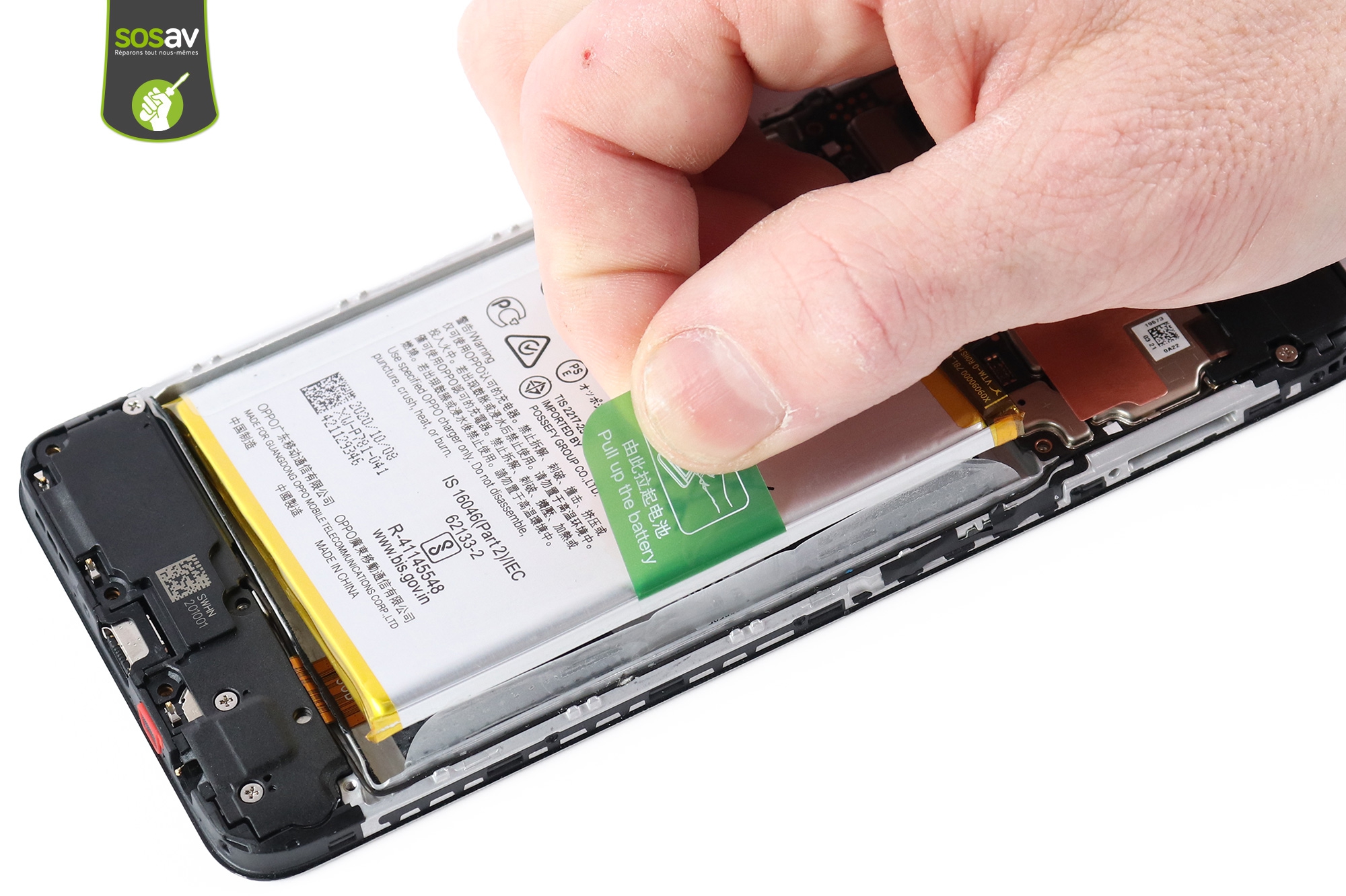

Chauffez 20 à 30 secondes la face avant opposée à la batterie pour ramollir la colle qui la retient.ATTENTION à ne jamais chauffer directement la batterie.Décollez ensuite l'adhésif transparent qui recouvre le bord de la batterie.

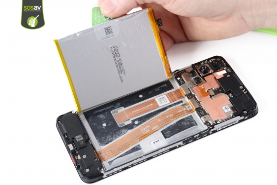

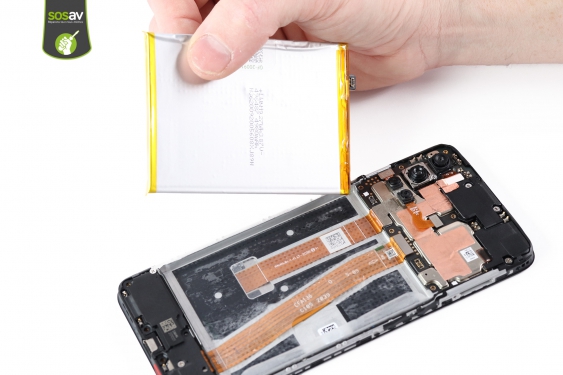

Saisissez la languette verte afin de sortir la batterie.Faites attention à ne pas plier ni prcer la batterie.

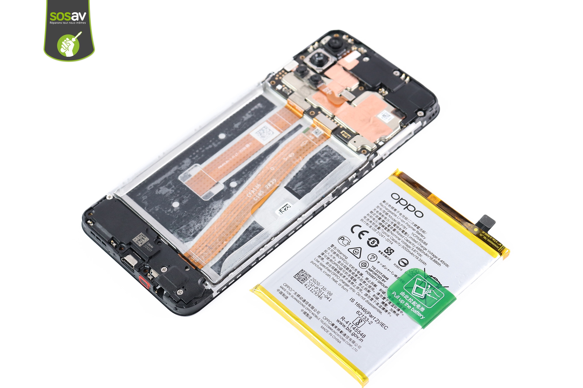

La batterie Oppo A72 est extraite.En cas de problème d'autonomie, changez-la facilement en suivant ce tuto gratuit.
