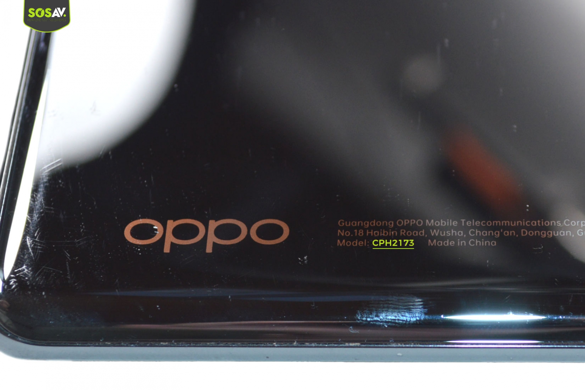

Avant de débuter toute réparation, il est crucial de déterminer avec précision le modèle de votre smartphone afin de vous procurer les pièces détachées adéquates. Voici deux méthodes pour y parvenir :
- Recherchez la référence directement notée au dos de votre appareil.
- Accédez aux "paramètres" de votre téléphone, puis rendez-vous dans la section "à propos du téléphone" pour trouver le numéro de modèle, comme par exemple CPH2173 pour l'Oppo Find X3 Pro.

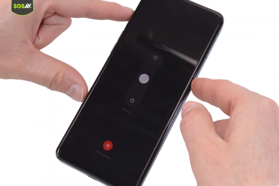

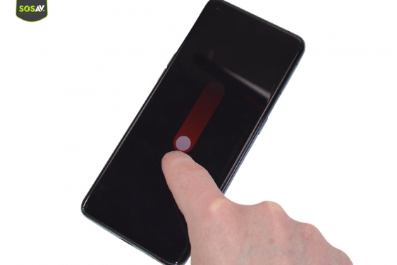

Procédez à l'extinction de votre appareil pour commencer la réparation.

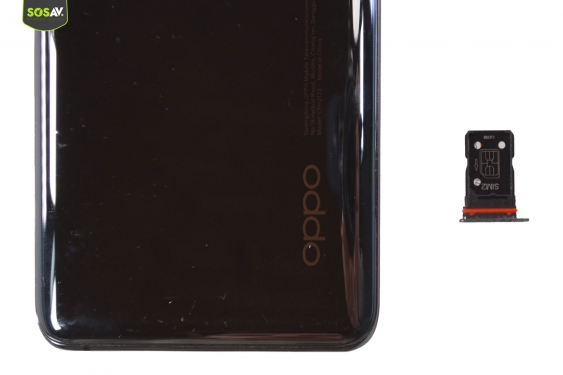

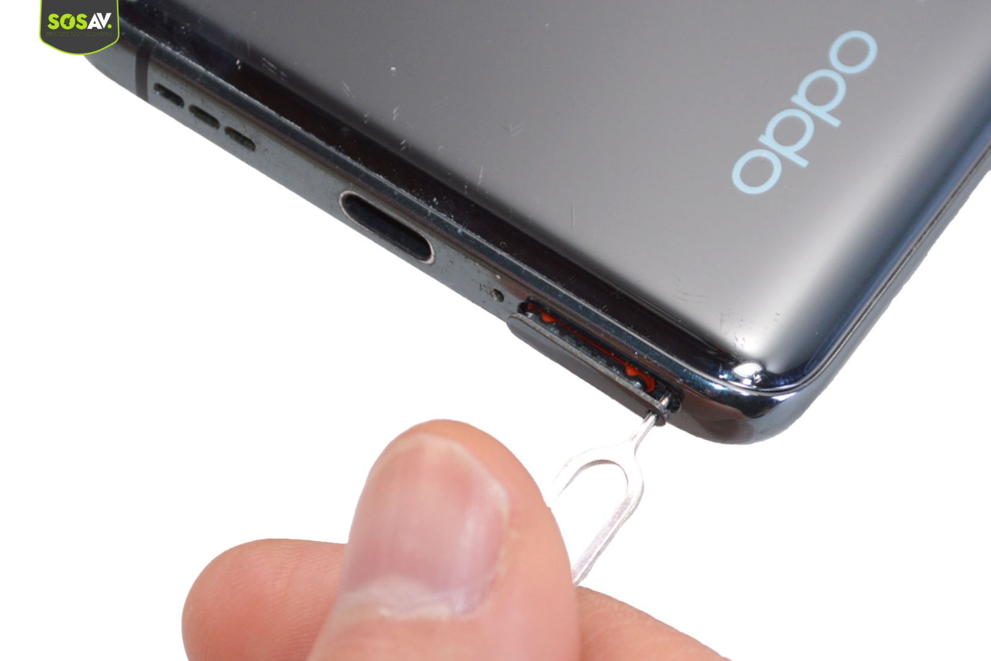

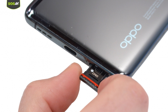

Pour retirer le tiroir de la carte SIM de votre appareil, commencez par localiser le petit trou situé généralement sur le côté du téléphone. C’est là que vous allez insérer l'outil d'éjection de la SIM. Si vous n'avez pas cet outil spécifique, une trombone dépliée fera également l'affaire.``
Introduisez l'outil dans la fente pour éjecter le tiroir du téléphone.

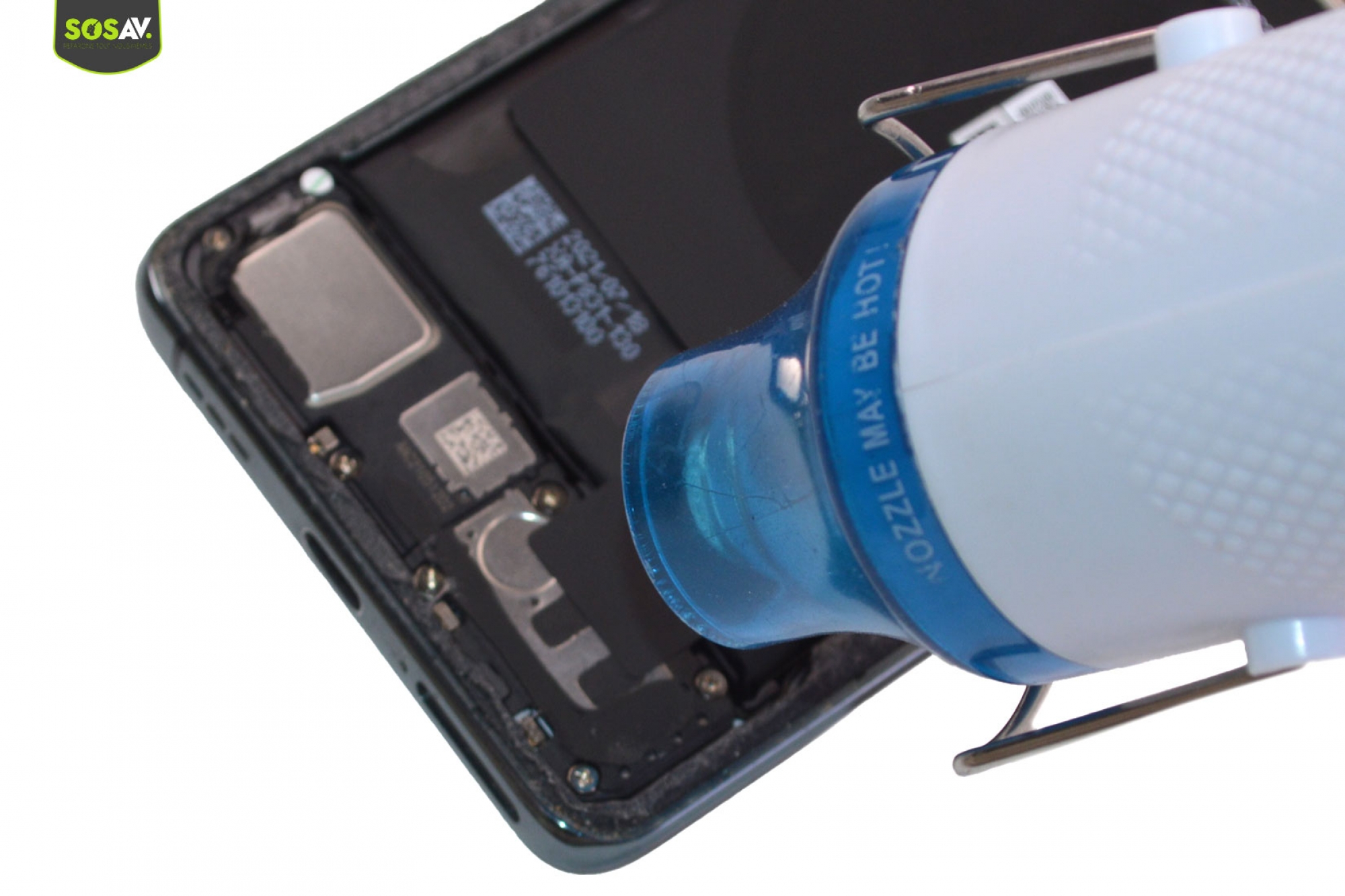

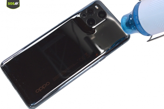

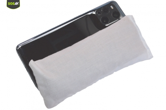

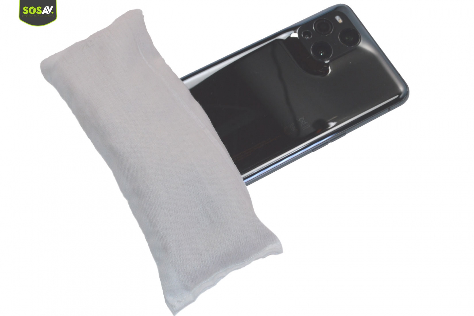

Pour initier l'ouverture de votre téléphone, il est essentiel de chauffer préalablement la vitre arrière de l'appareil. Plusieurs outils peuvent être utilisés pour cette tâche.
Si vous disposez d'un coussin chauffant, réchauffez-le au micro-ondes pour environ deux minutes. Placez-le ensuite sur la face arrière de votre téléphone pendant environ trente secondes pour assouplir l'adhésif.
Pour ceux utilisant un pistolet à air chaud ou un sèche-cheveux, appliquez la chaleur de façon uniforme autour du pourtour de la coque arrière. Soyez vigilant à maintenir la température en dessous de 80°C pour éviter d'endommager les composants internes du téléphone.

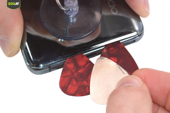

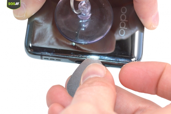

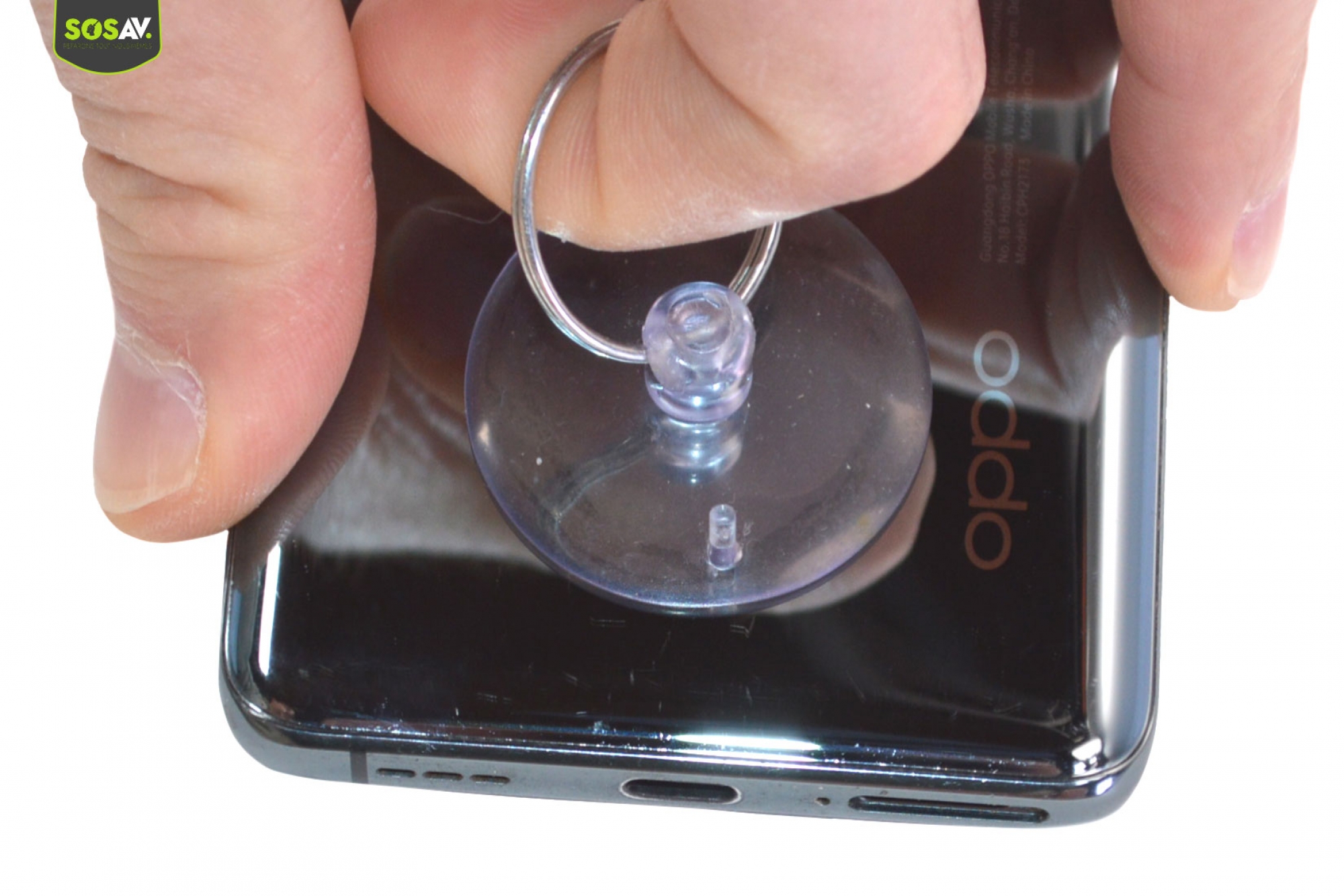

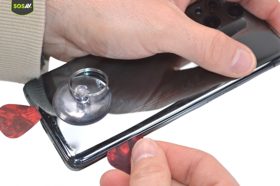

Fixez une ventouse sur la partie inférieure du téléphone et soulevez délicatement pour créer un petit espace entre la façade arrière et le châssis. Cela permettra d'insérer un médiator.
Une fois le médiator en place, remplacez-le par des modèles en plastique. Utilisez-les pour faire le tour de l'appareil, progressivement, afin de détacher la vitre arrière du châssis petit à petit.

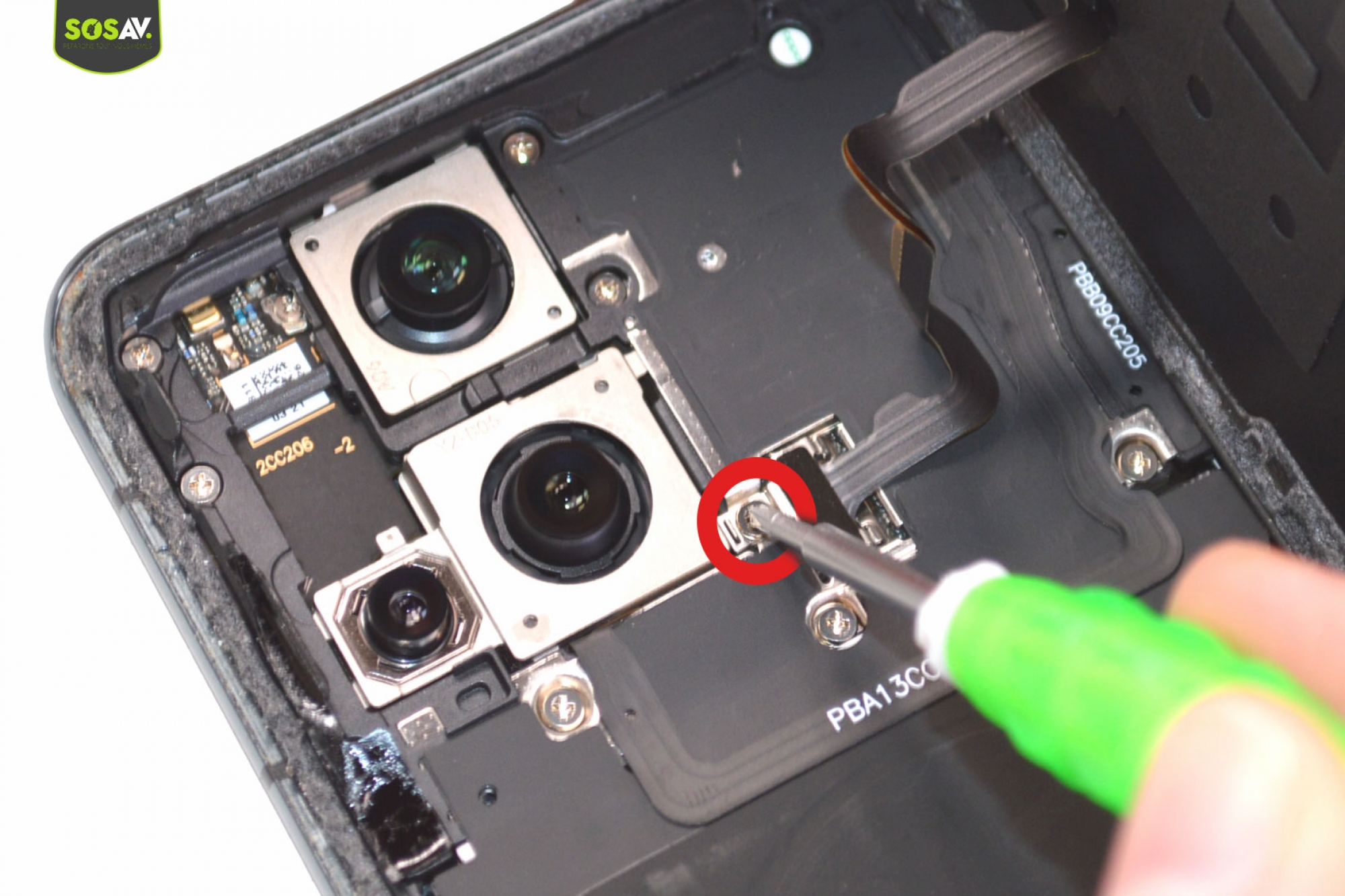

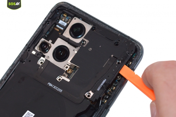

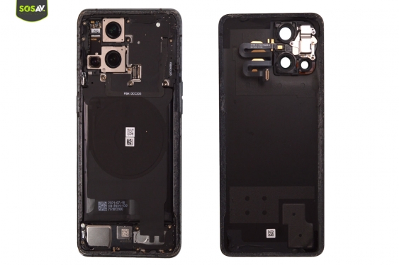

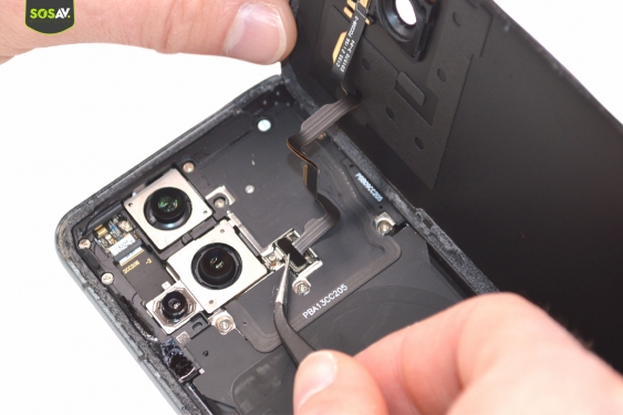

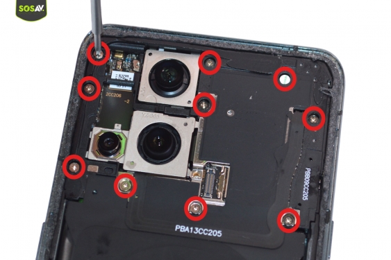

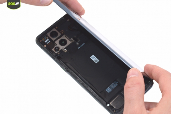

Maintenez la face arrière à la perpendiculaire pour oter la vis cruciforme.

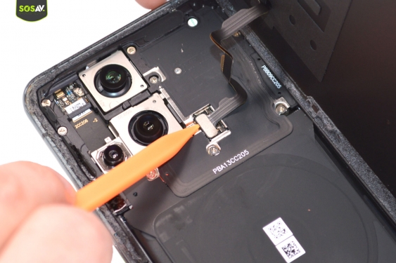

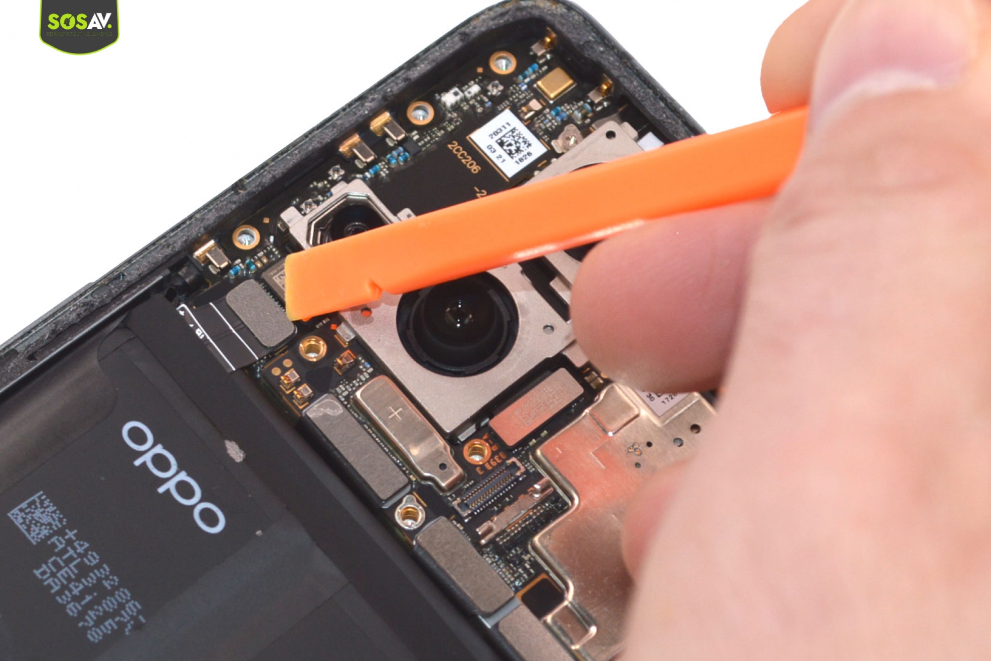

Saisissez la plaquette de protection afin de déconnecter la nappe de la microlentille.
Chauffez le bas de la nappe NFC pour la décoller du haut-parleur externe.

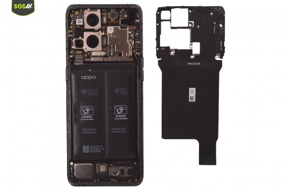

Enlevez la dizaine de vis cruciforme avant d'introduire le spudger sous la plaquette pour la déclipser.

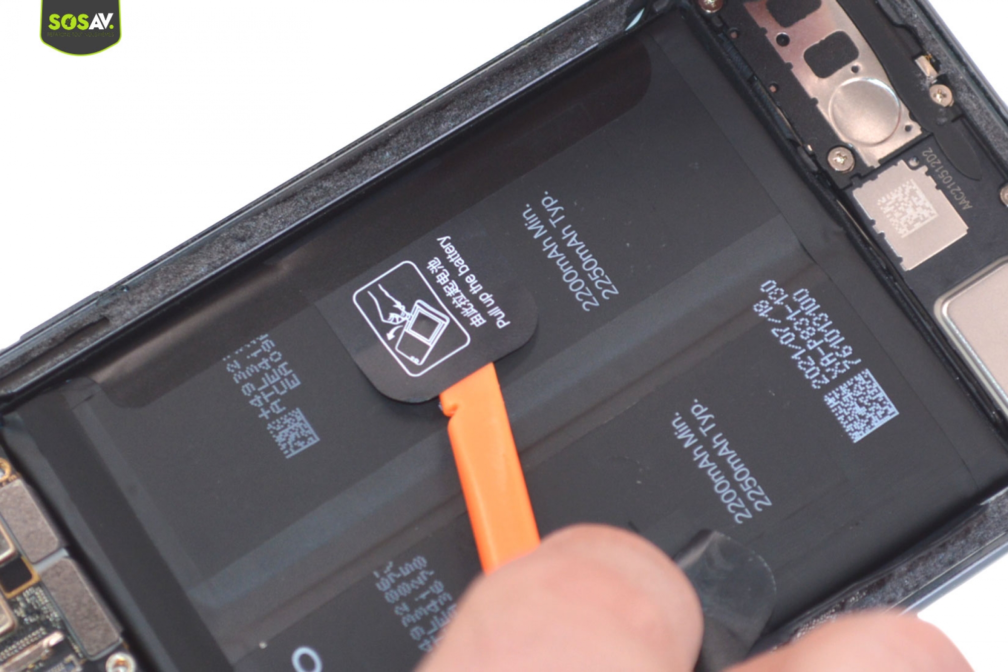

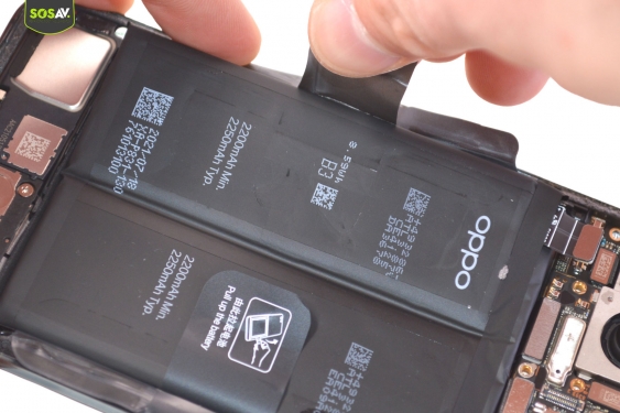

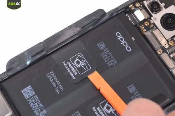

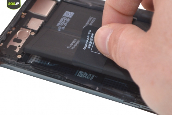

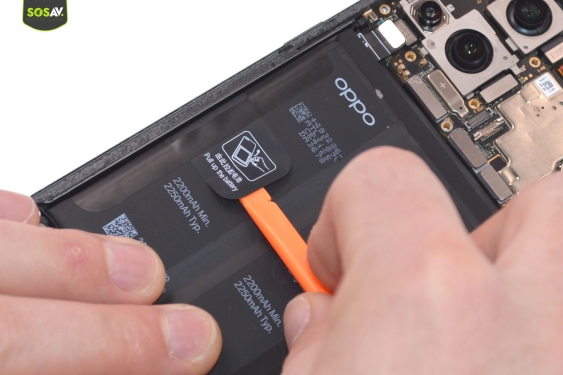

Déconnectez la nappe de la batterie avant de décoller les languettes de la batterie.

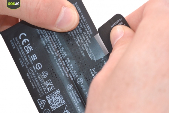

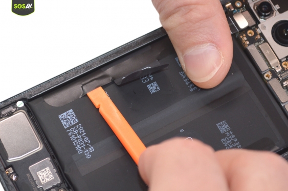

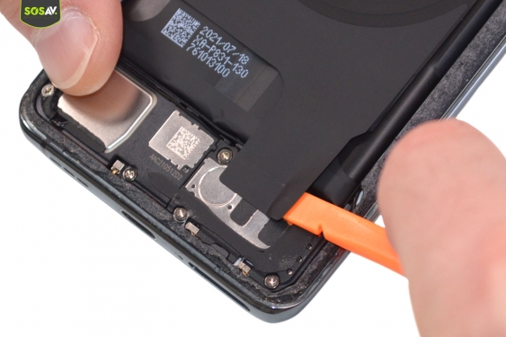

Continuez à décoller les languettes puis tirez ces dernières pour extraire la batterie du châssis.
Récupérez les languettes principales pour les installer sur la nouvelles batterie.
