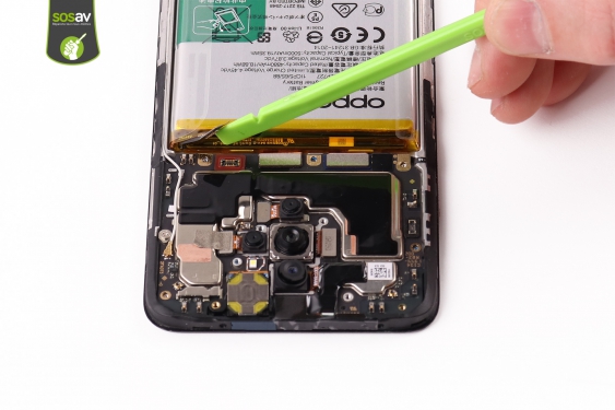

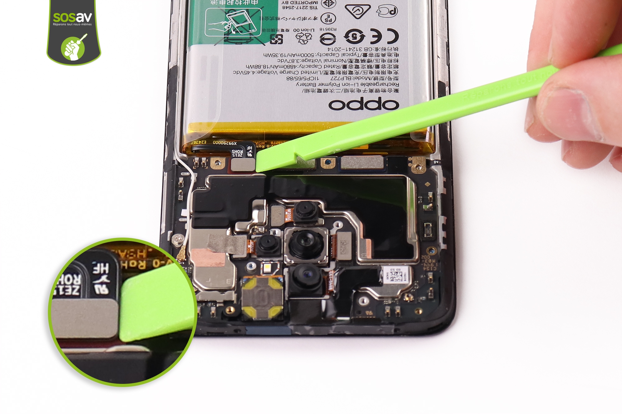

Dans un premier temps il est important de débrancher la batterie

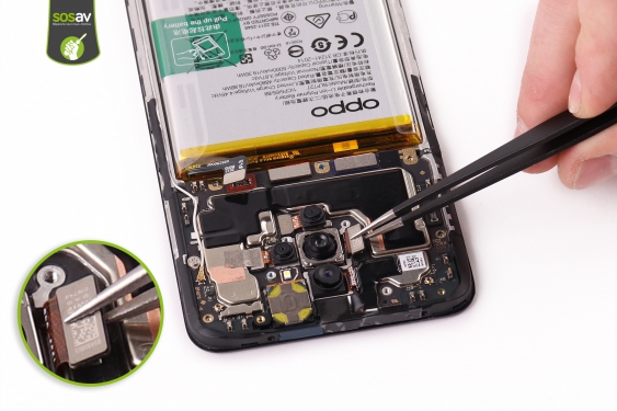

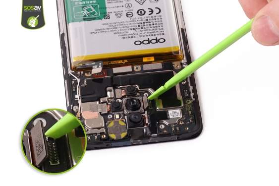

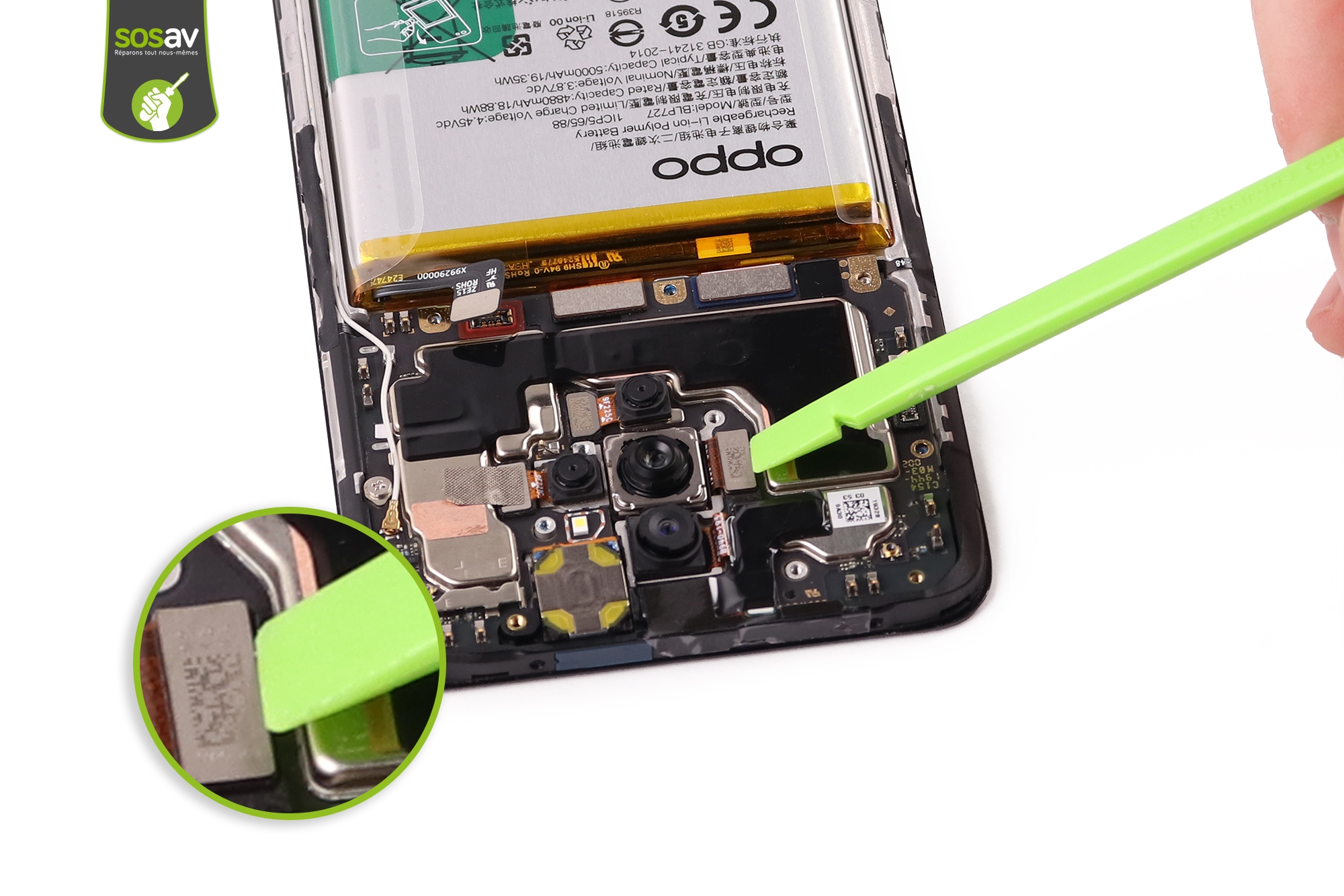

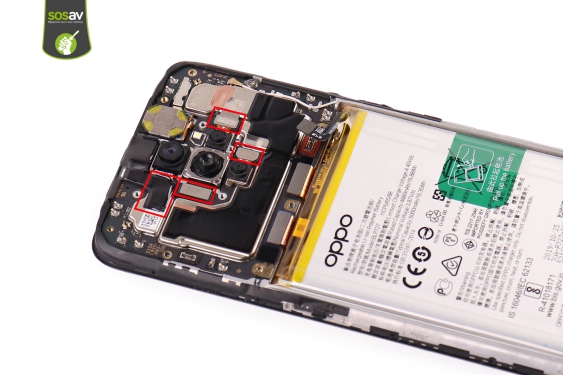

Puis il va falloir déconnecter toutes les caméras.
Utilisez la spatule en nylon pour le faire.

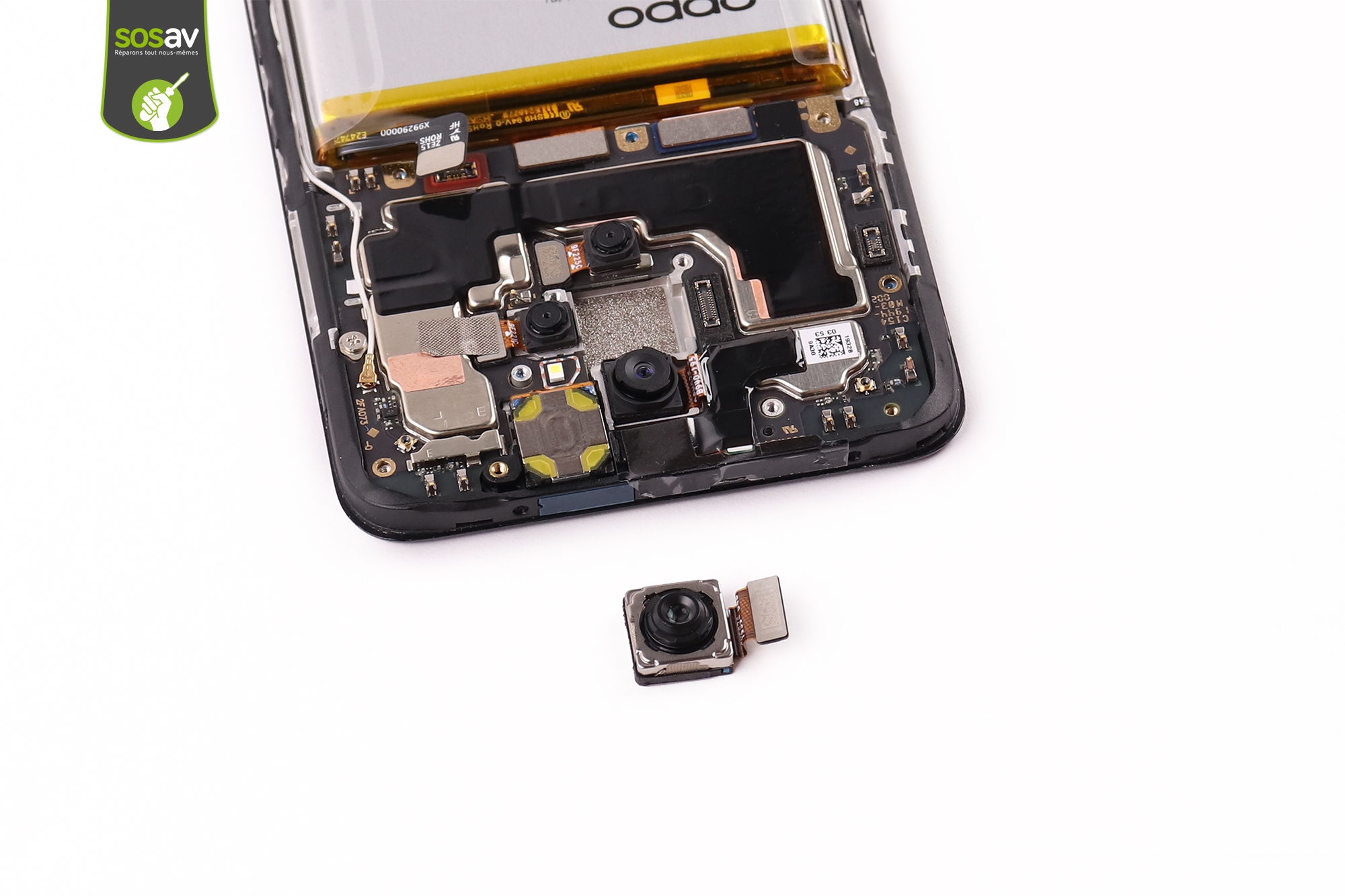

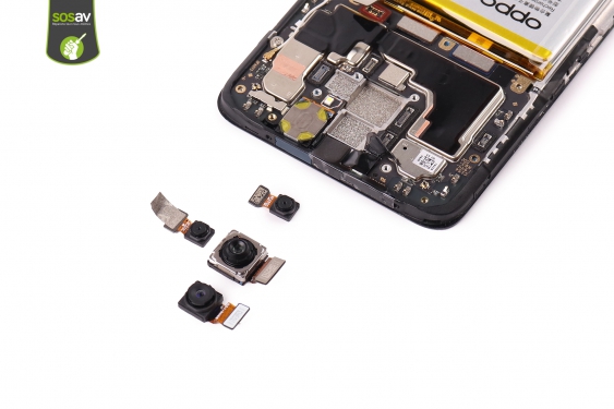

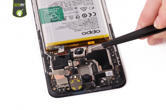

Après avoir retiré la première caméra, repetez l'opération sur les 3 autres.Et voilà ! Vos 4 caméras arrière Oppo A9 (2020) sont démontées, vous pouvez les remplacer par de nouvelles grâce à ce tuto gratuit !
