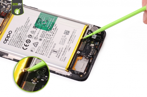

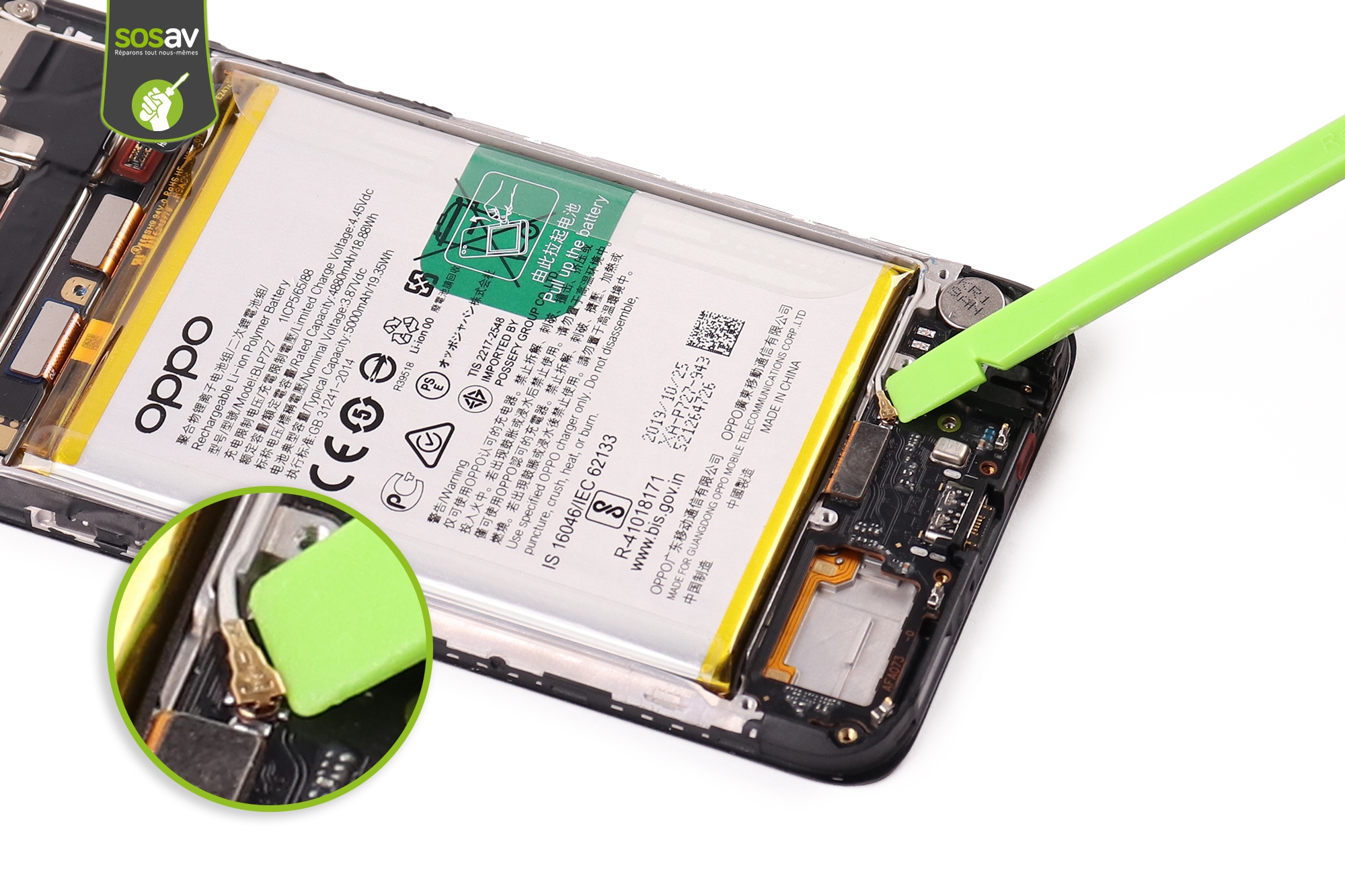

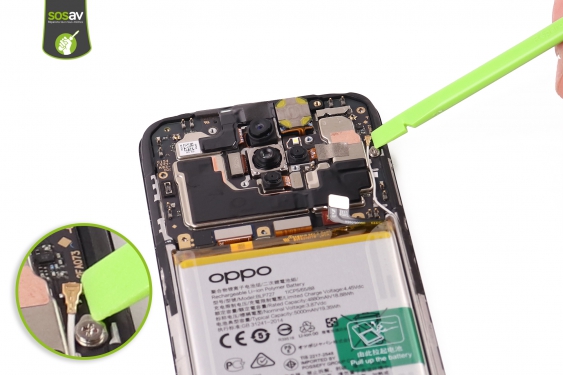

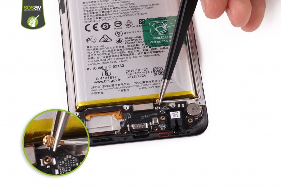

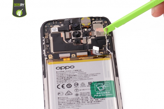

A l'aide de la spatule en nylon déconnectez le câble d'interconnexion.
Etape 24

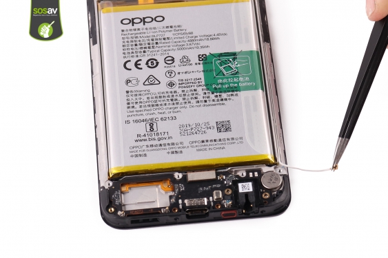

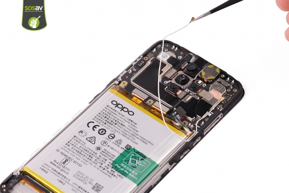

Puis retirez le de son logement avec l'aide de la pince métallique du kit outils.
Etape 25

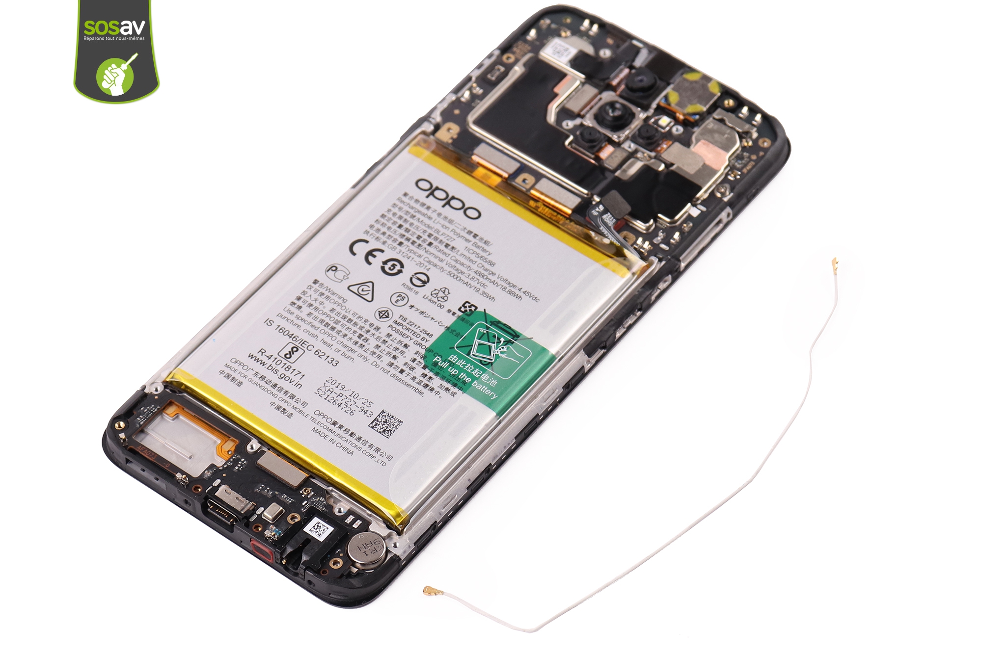

Bravo ! Votre câble d'interconnexion Oppo A9 (2020) est retiré. Vous pouvez installer un nouveau grâce à ce tuto gratuit !
