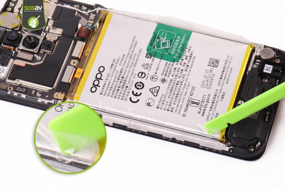

Avant de continuer, il est très important de déconnecter la batterie.

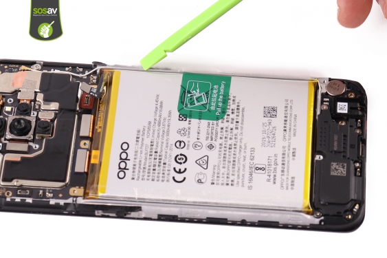

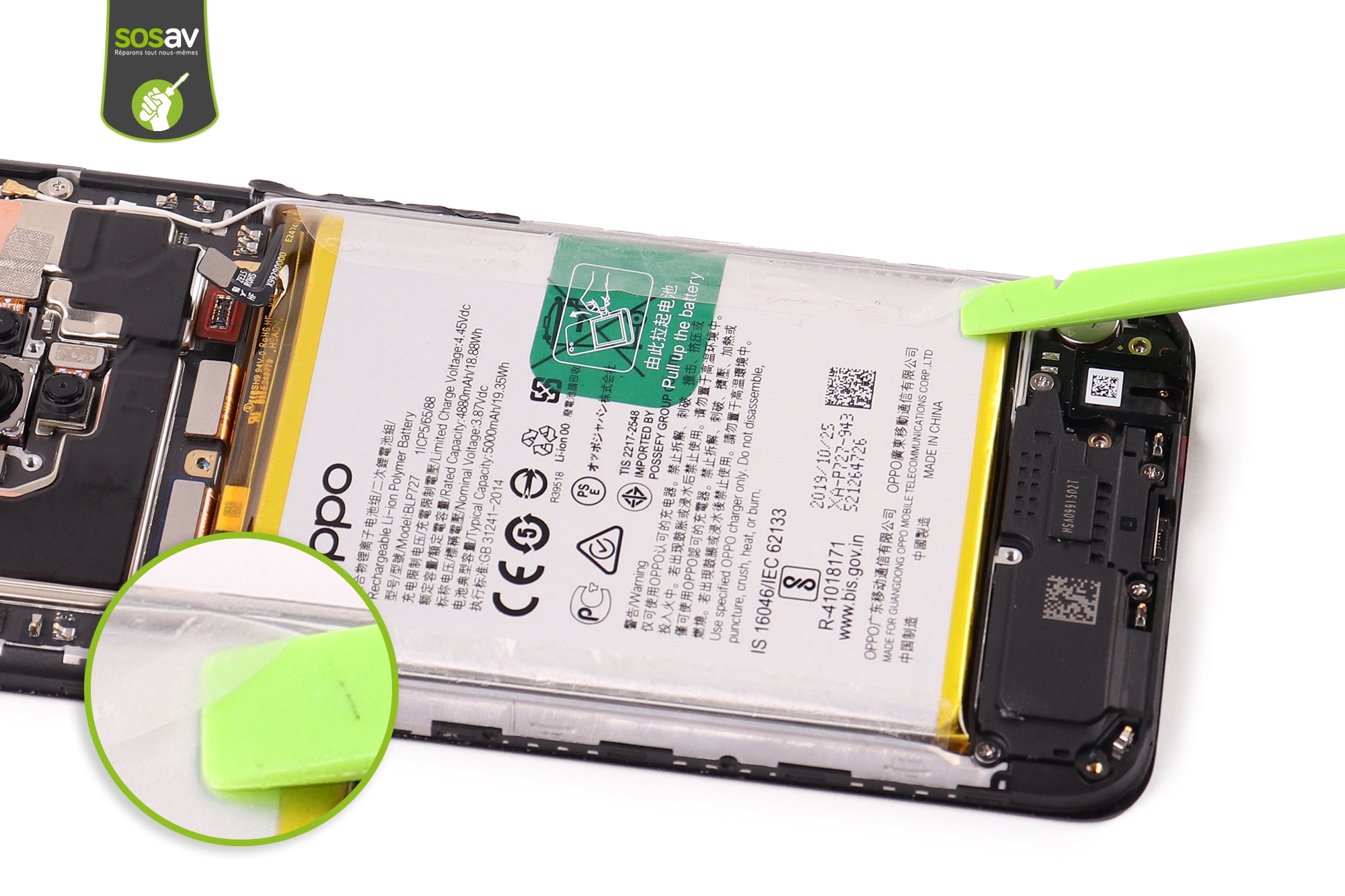

Puis décollez les autocolants trnasparent qui retiennent la batterie.

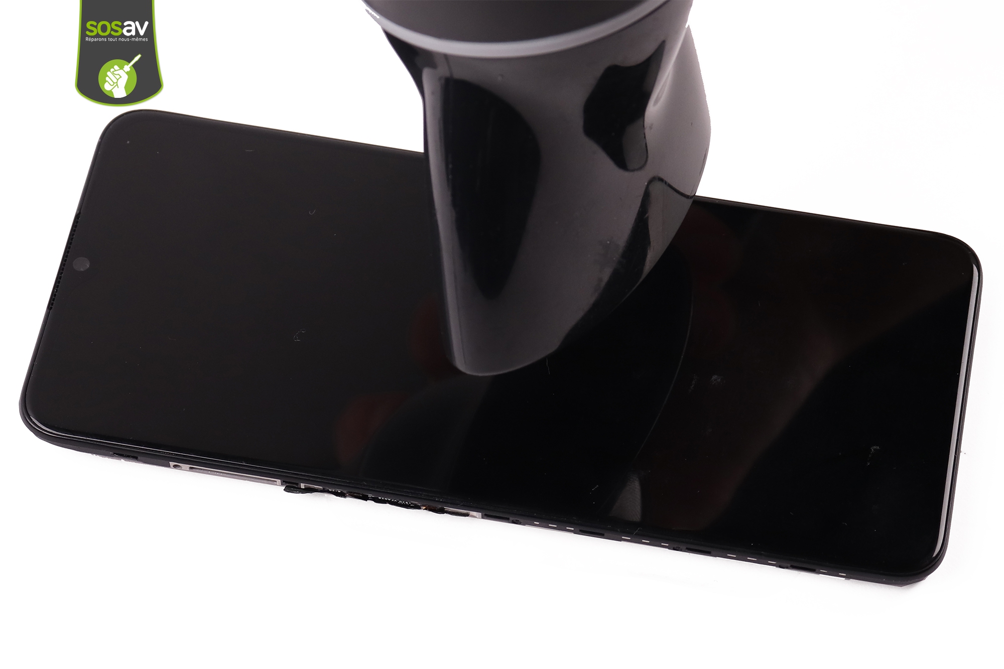

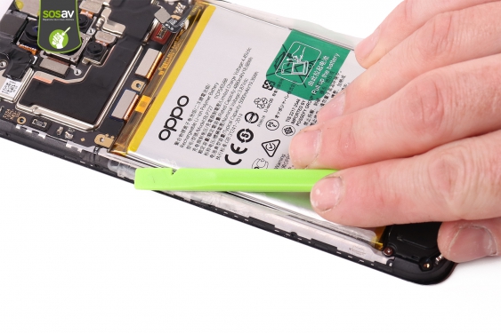

Pour faciliter le retrait de la batterie, le mieux et de chauffer la face avant de l'appareil pour ramollir les adhésifs qui collent la batterie sur le téoéphone.Ne jamais chauffer la batterie directement.

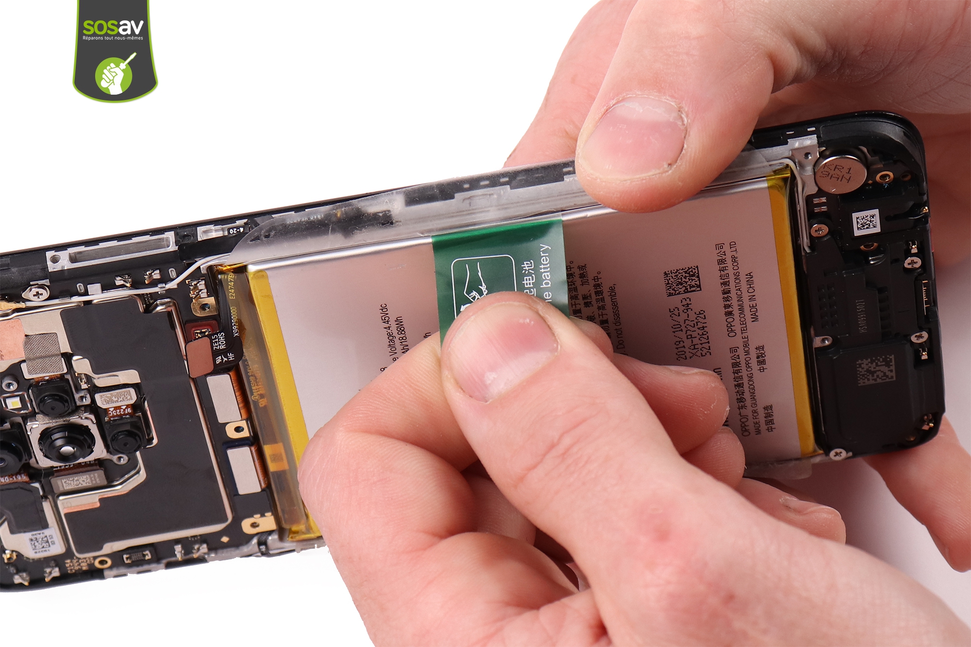

Puis tirez sur la languette verte pour décoller la batterie.

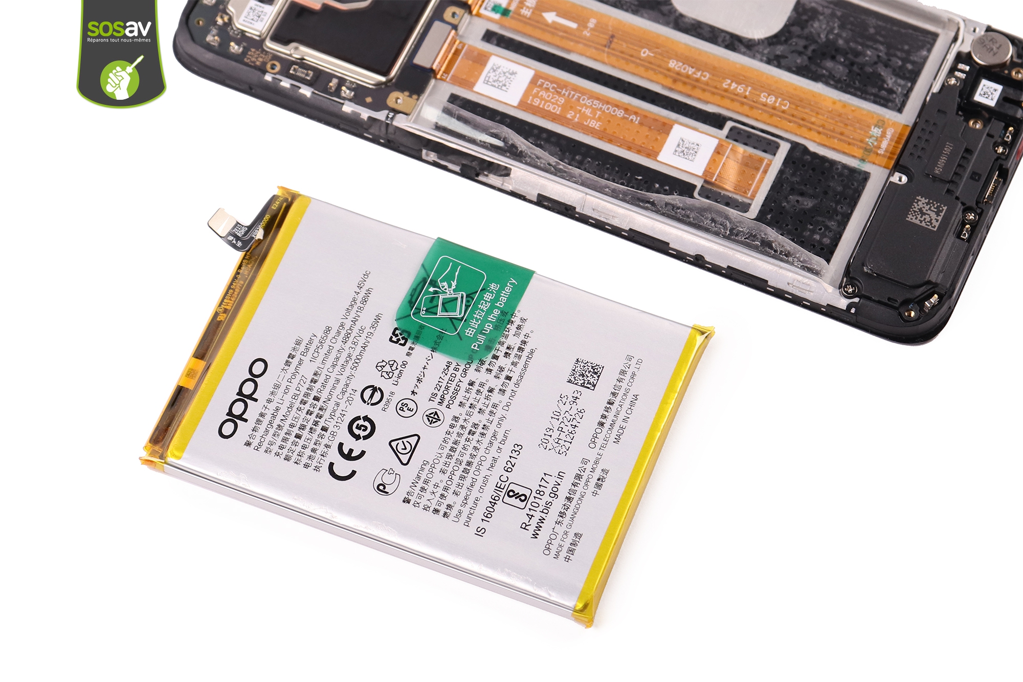

Et voilà, la batterie Oppo A9 (2020) est démontée, vous pouvez en installer une nouvelle.
