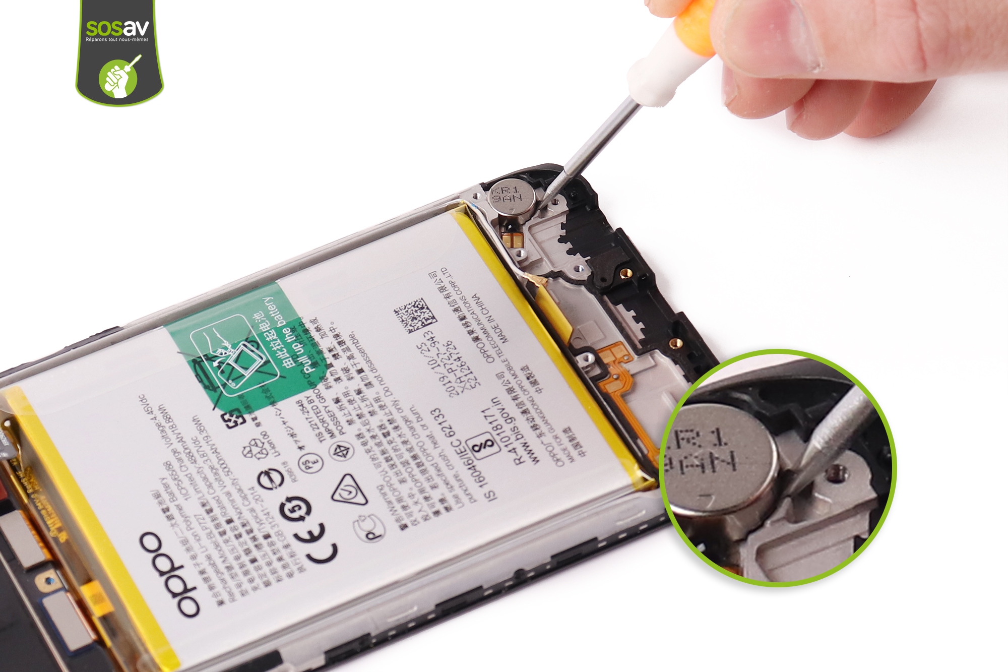

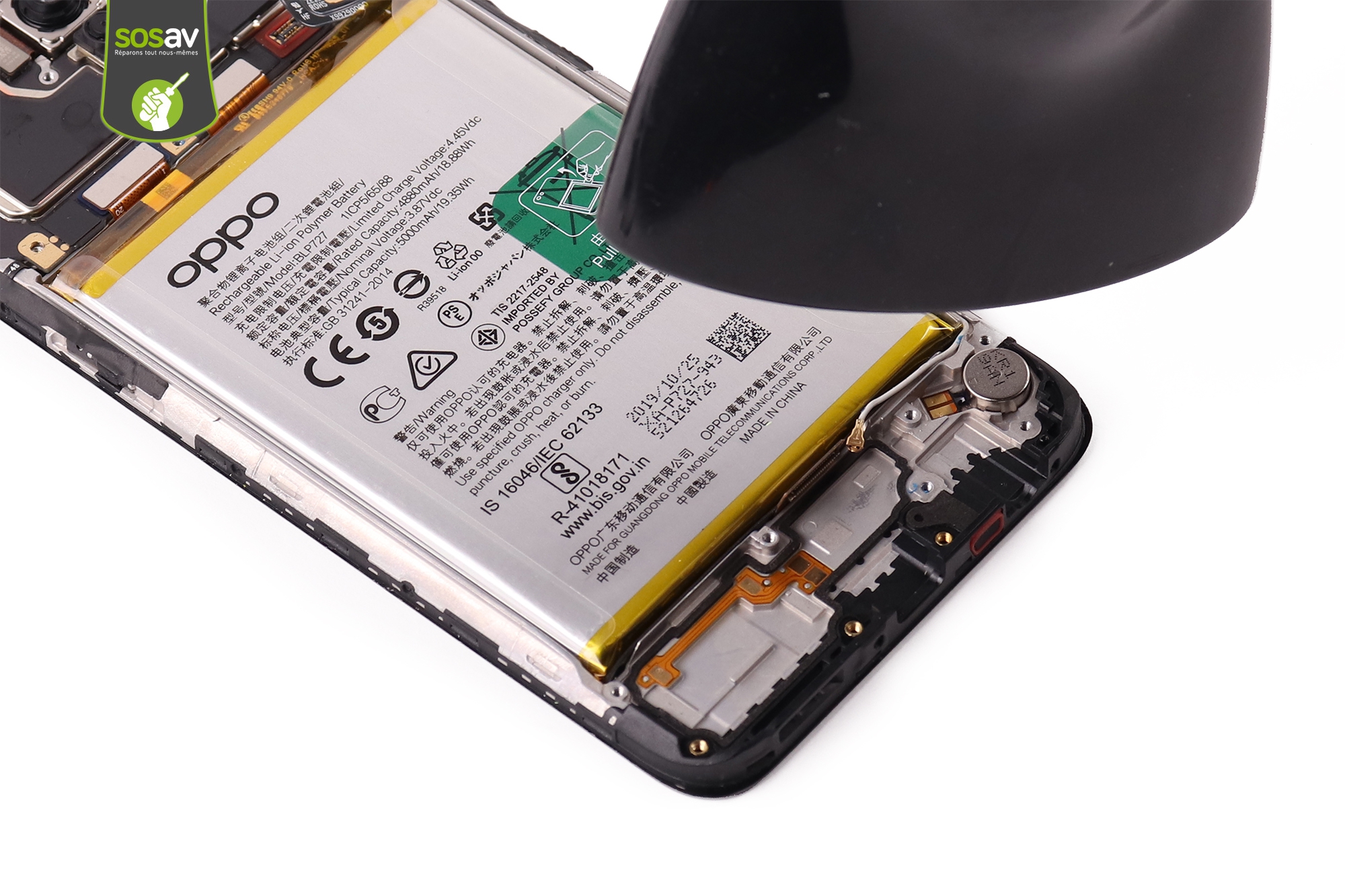

Pour retirer le vibreur le mieux et le réchauffer la zone au préalable avec un sèche cheveux. Cela va ramollir la colle quie le fixe à l'appareil.
Etape 27

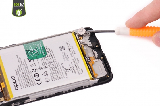

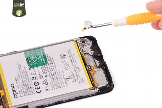

Puis insérez la pointe du tournevis plat du kit outils sous le vibreur et faites délicatement levier pour le décoller.
Etape 28

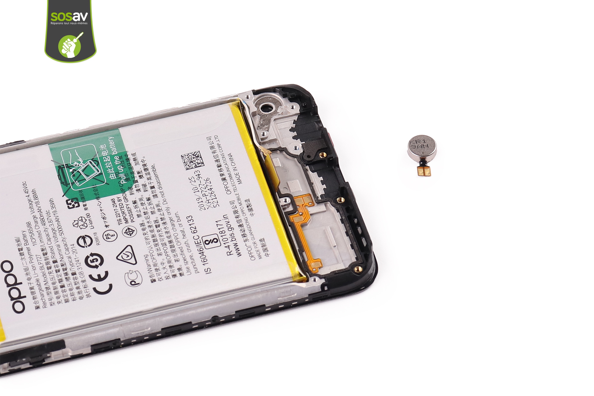

Voilà ! Votre vibreur Oppo A5 (2020) est démonté. Vous pouvez installer un nouveau vibreur grâce à ce tuto gratuit !
