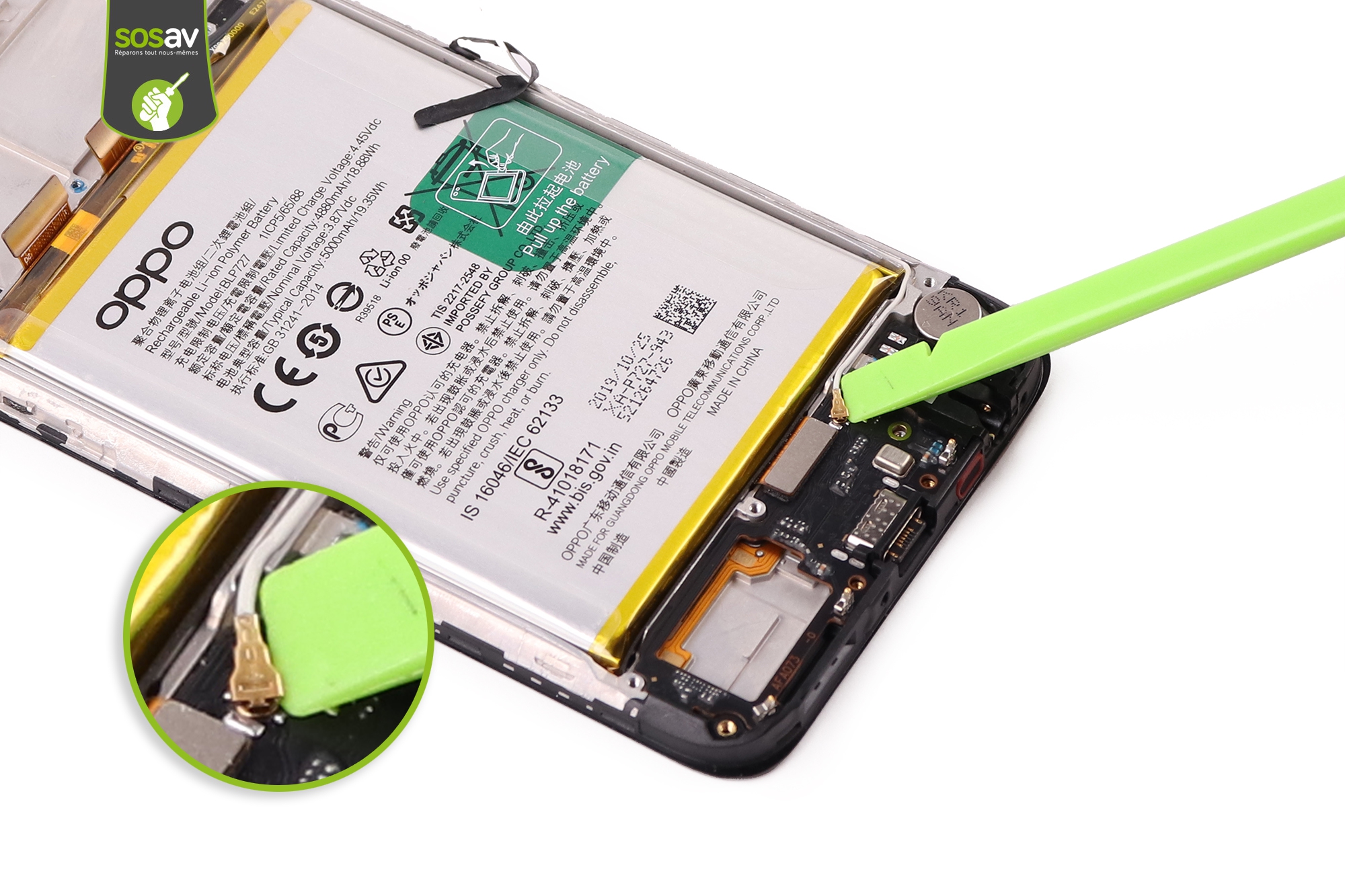

Avant tout il est important de déconnecter la batterie

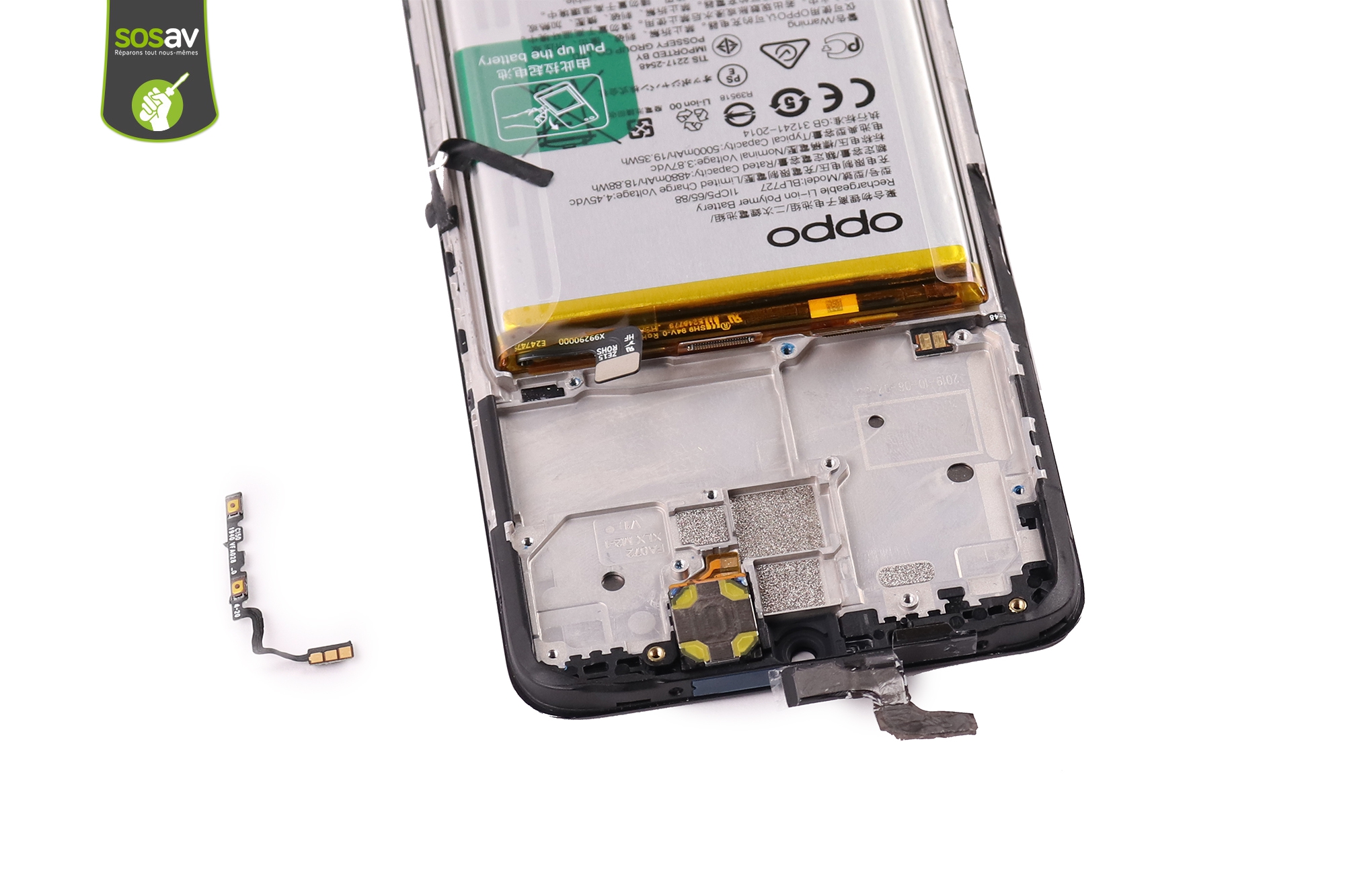

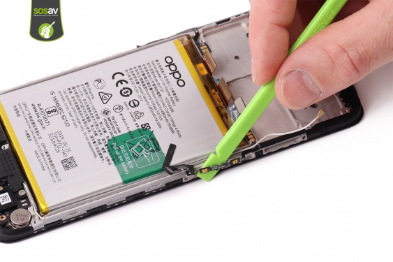

Tout d'abords retirez le sticker noir qui recouvre la nappe du bouton volume.
Etape 27
Insérez la spatule en nylon sous la nappe volume et faites levier pour la décoller.
Etape 28
Puis insérez la pointe de la spatule sous le connecteur de la nappe et faites également levier pour le décoller. Courage vous y êtes presque :)
Etape 29

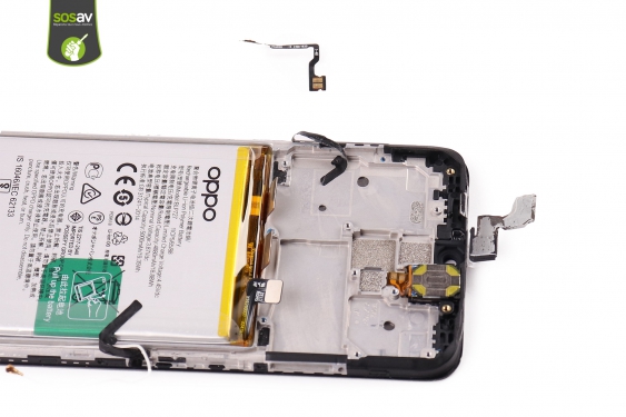

Et voilà, la nappe volume Oppo A (2020) est démontée, vous pouvez passer à la suite.
Etape 30

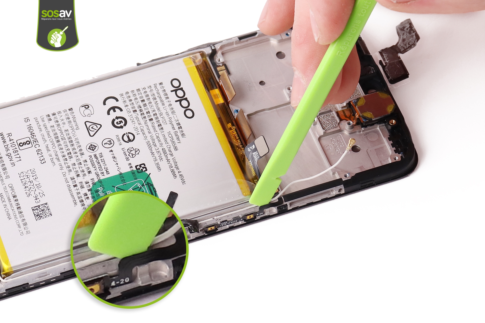

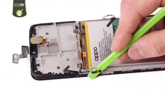

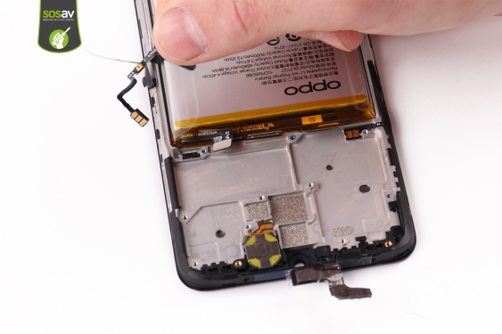

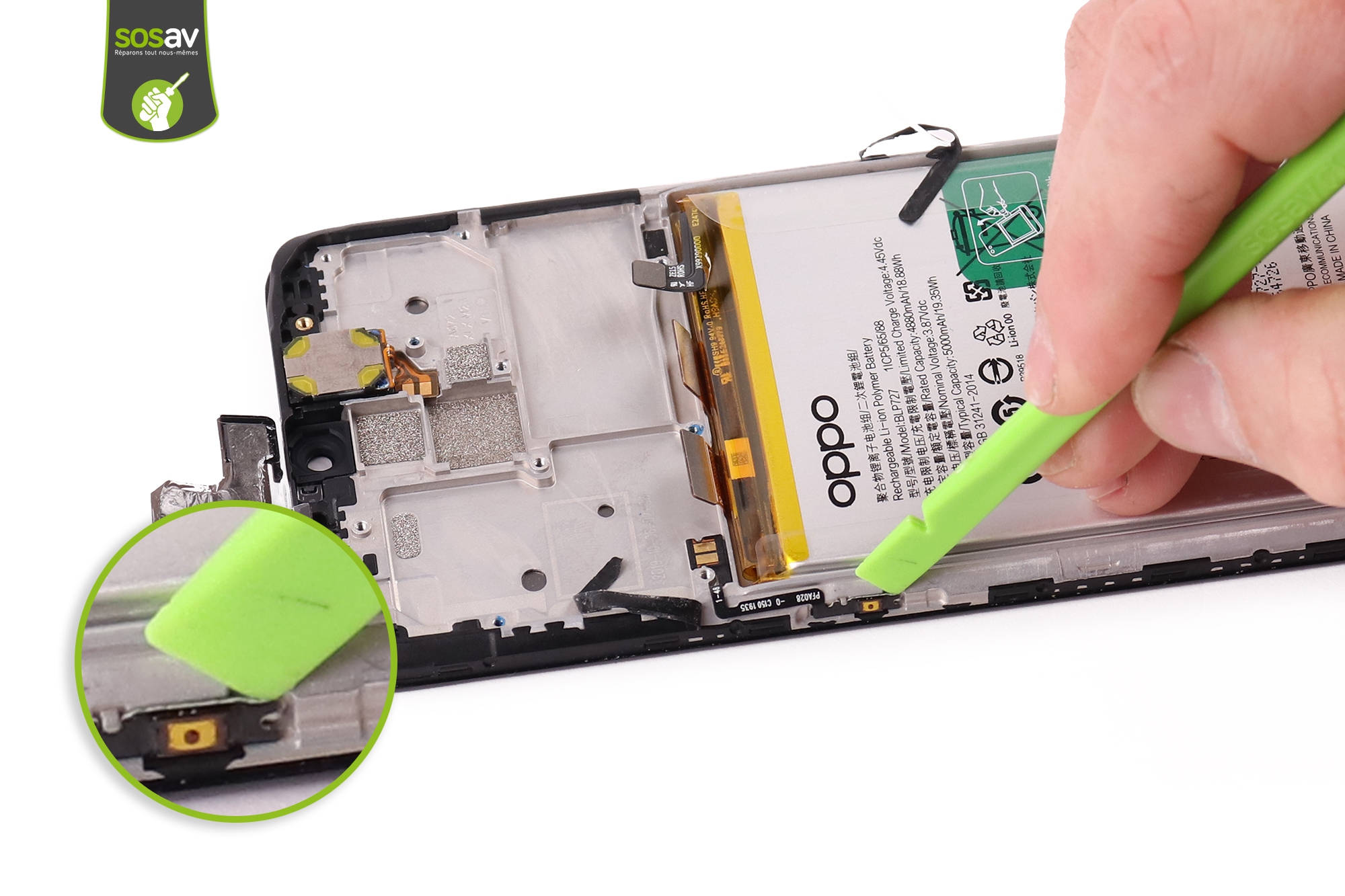

Retirez également le sticker noir du coté de la nappe power.
Etape 31
Puis comme pour la nappe volume retirez la nappe power de la même manière.
Etape 32
Aidez vous de la spatule iSesamo si nécessaire.
Etape 33

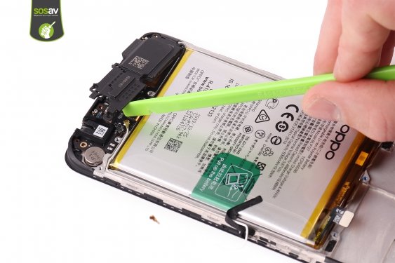

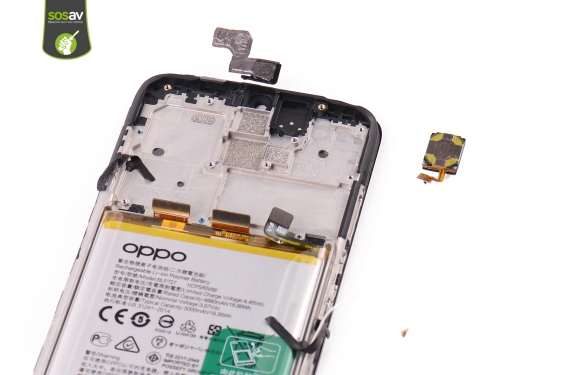

Ensuite pour retirer le haut-parleur interne, insérez la pointe de la spatule en nylon sous la nappe de la pièce.
Etape 34
Ensuite insérez la pointe de la spatule iSesamo sous le haut-parleur et faites levier pour le retirer.
Etape 35

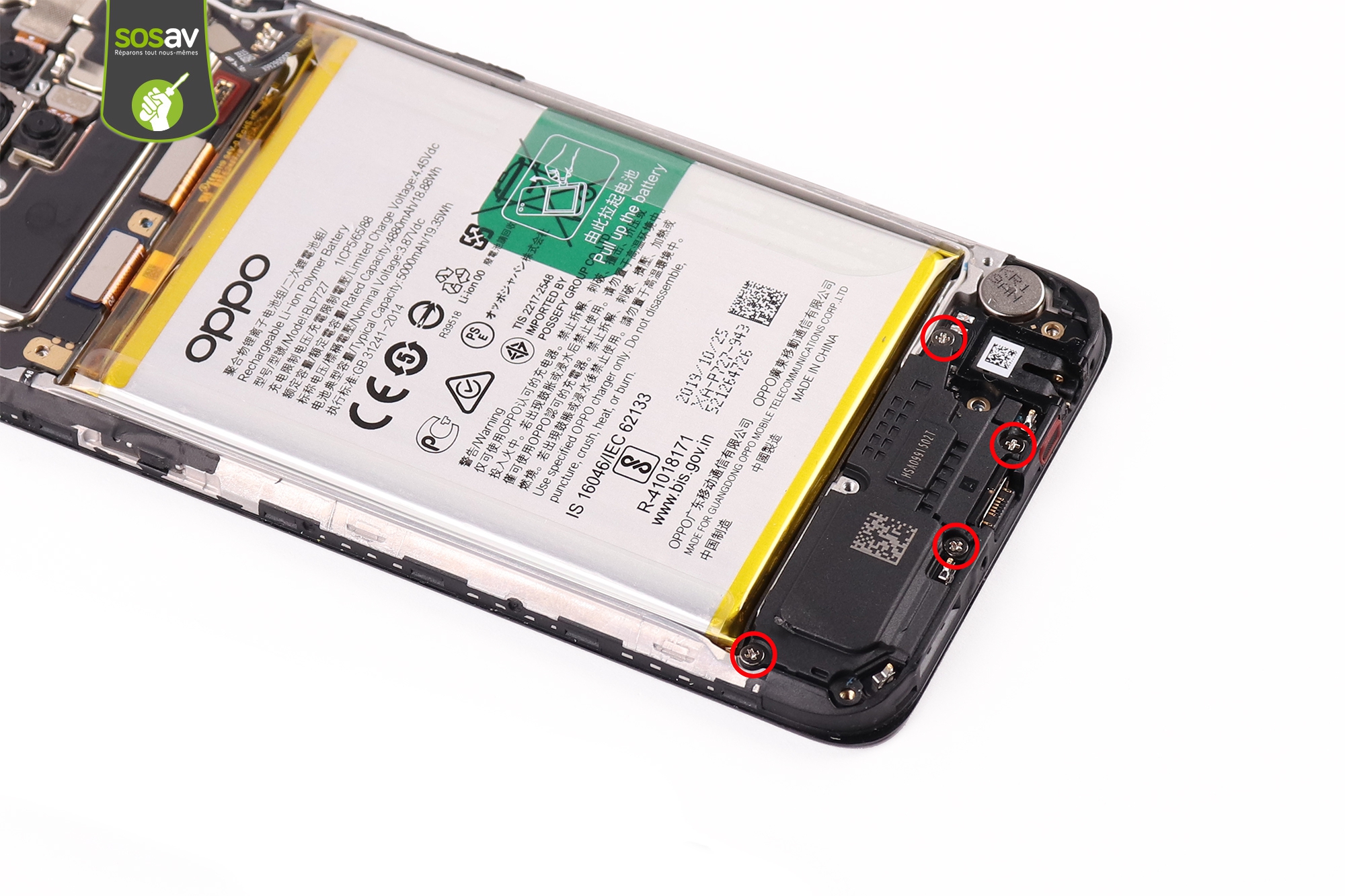

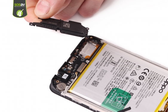

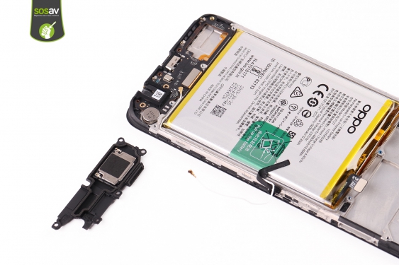

Maintenant passez en bas de l'appareil et dévissez les vis entourées en rouge (4) avec le tournevis cruciforme.
Etape 36
Ensuite insérez la spatule en nylon sous le haut-parleur externe et faites levier pour le retirer.

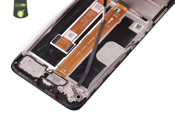

Ensuite déconnectez et retirez le câble d'interconnexion blanc.
Etape 38
Et voilà, il est démonté, on peut passer à la suite.

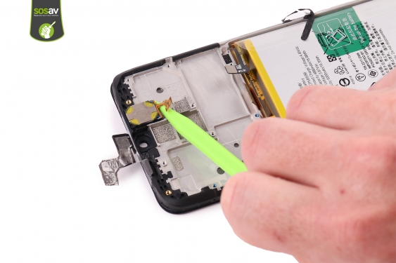

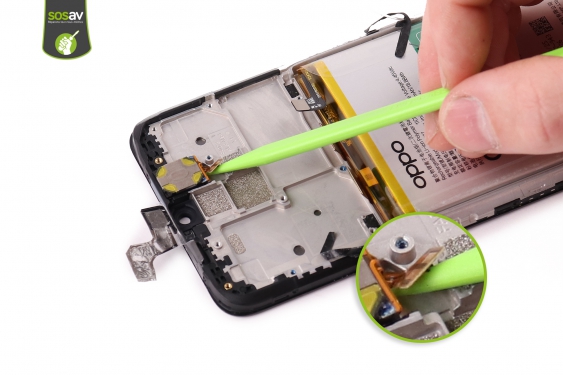

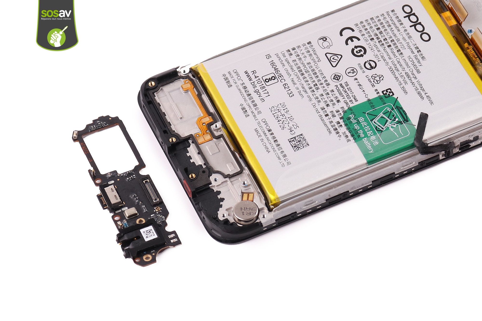

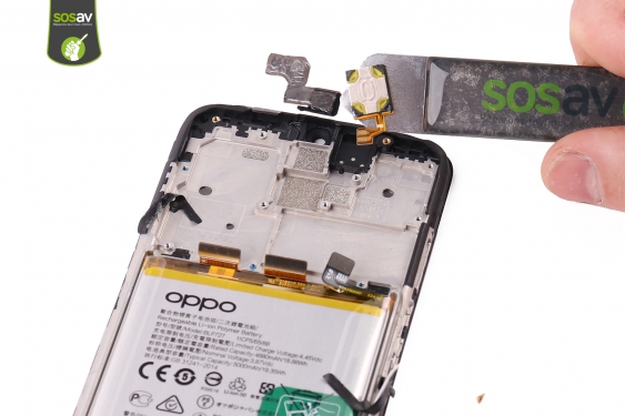

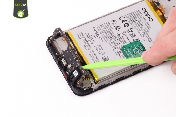

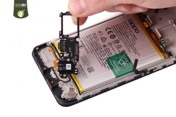

Maintenant déconnectez la nappe du connecteur de charge.
Etape 40
Puis délogez le connecteur de charge avec la spatule en nylon.
Etape 41
Maintenant qu'il est retiré, on va pouvoir passer à la suite. Plus que quelques étapes, allez courage !
Etape 42

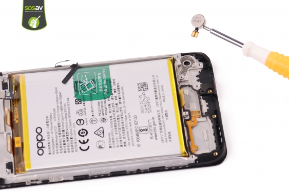

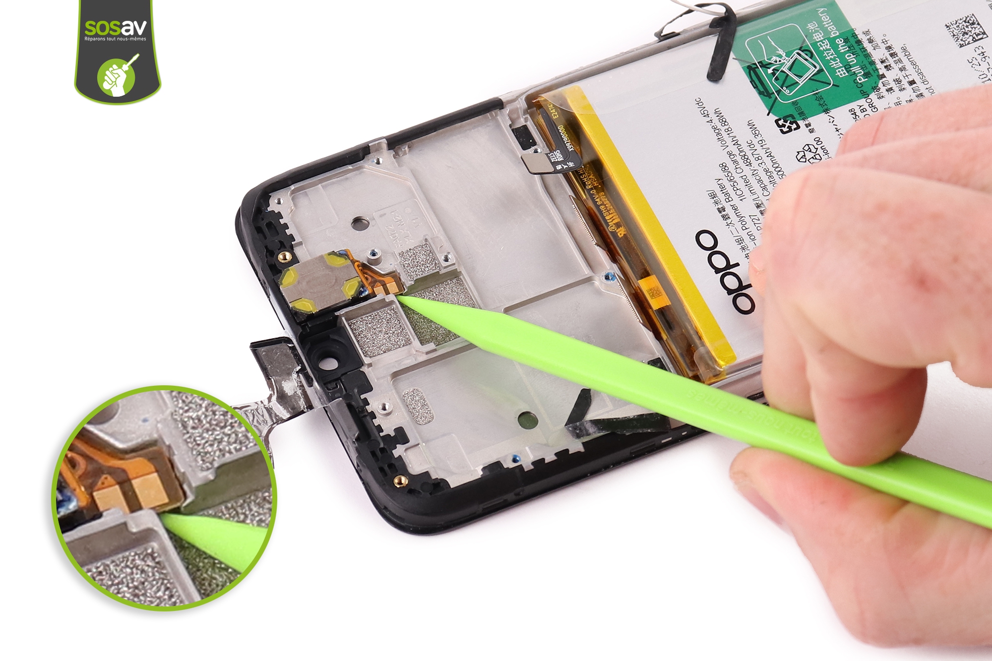

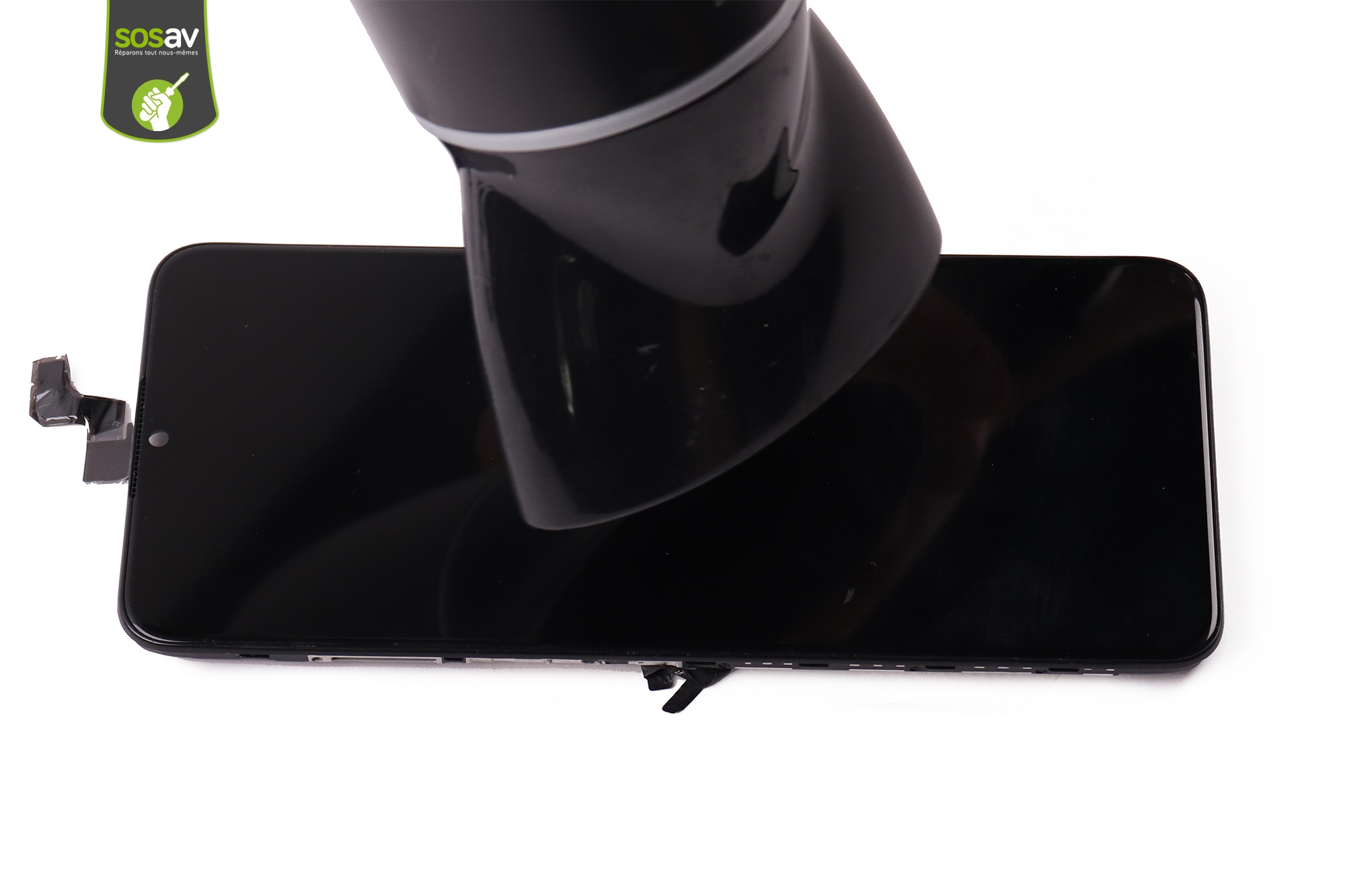

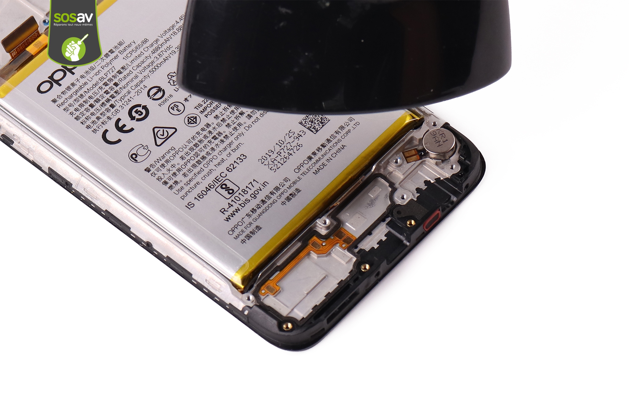

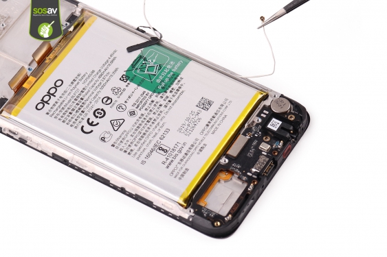

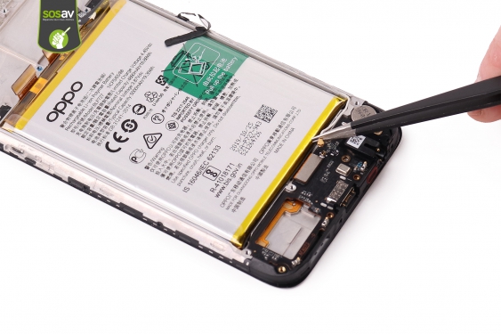

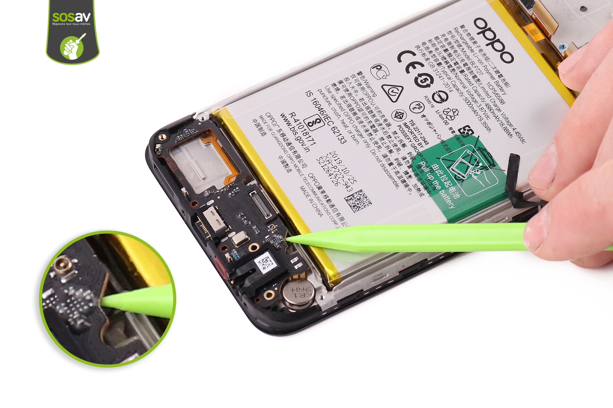

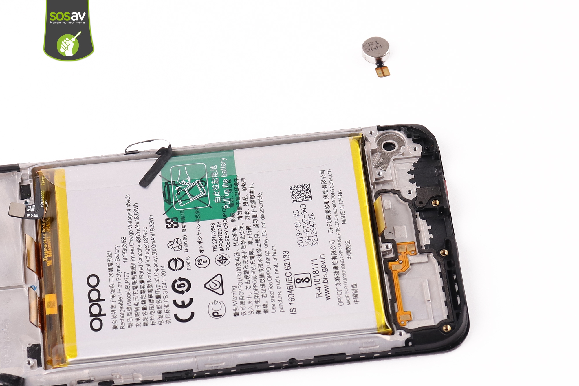

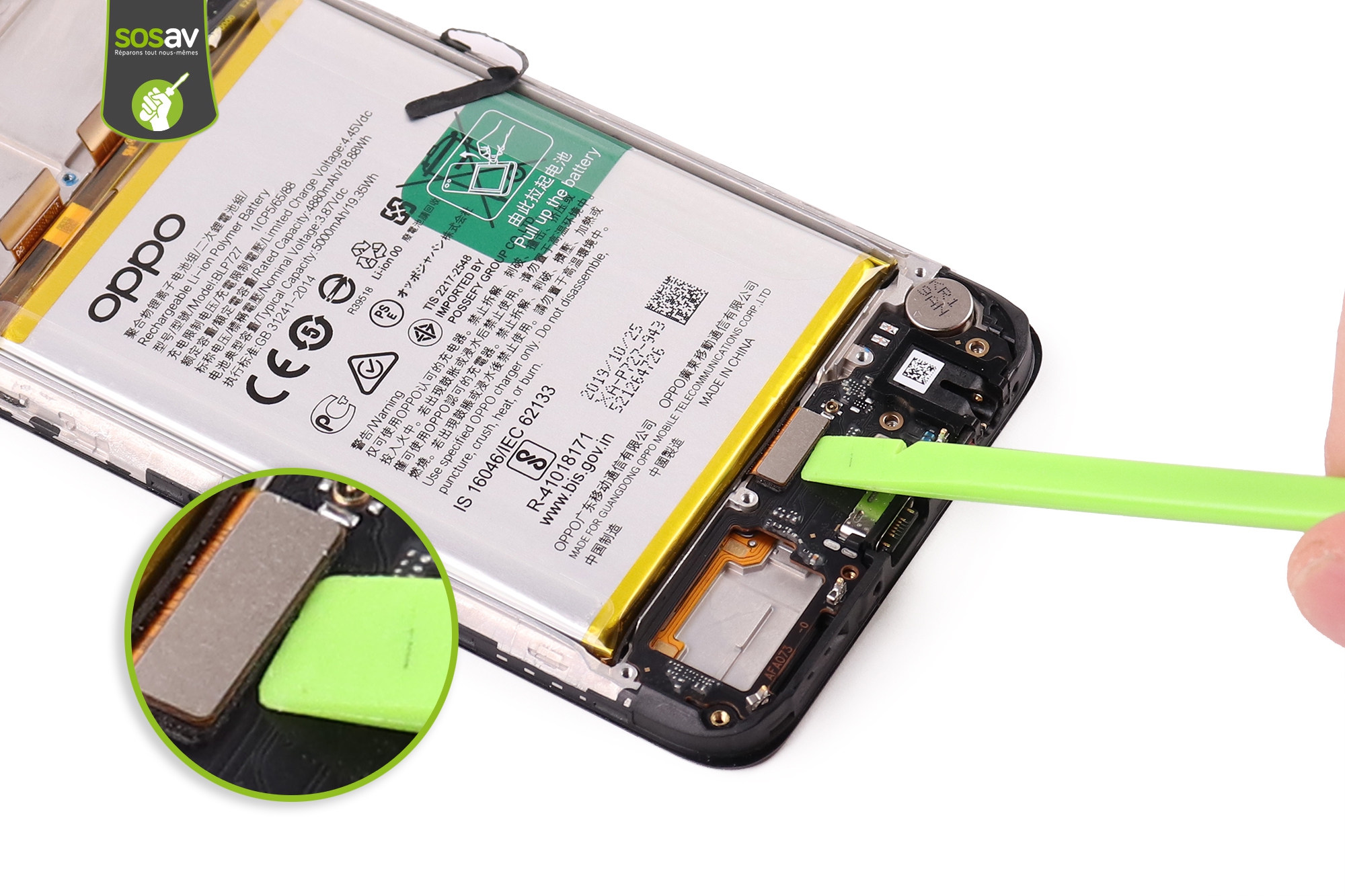

Chauffez la zone avec un sèche cheveux pour ramolir la colle qui fixe le vibreur et la nappe de liaison du haut-parleur externe.
Etape 43

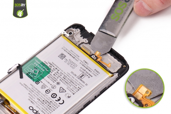

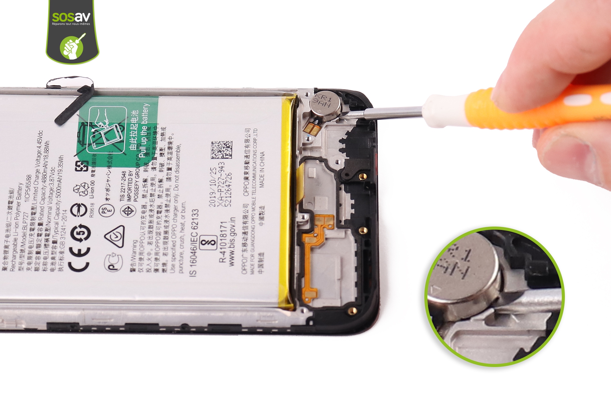

Ensuite aidez vous du tournevis plat du kit outils pour retirer le vibreur.
Etape 44

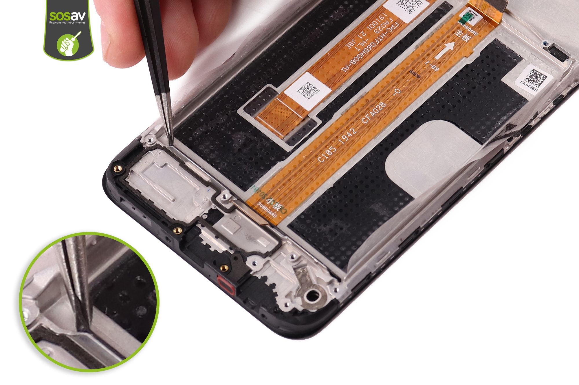

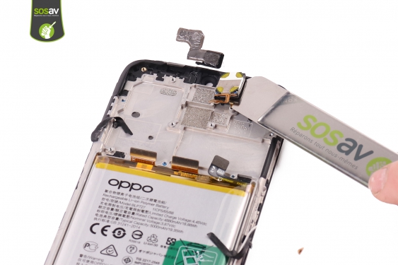

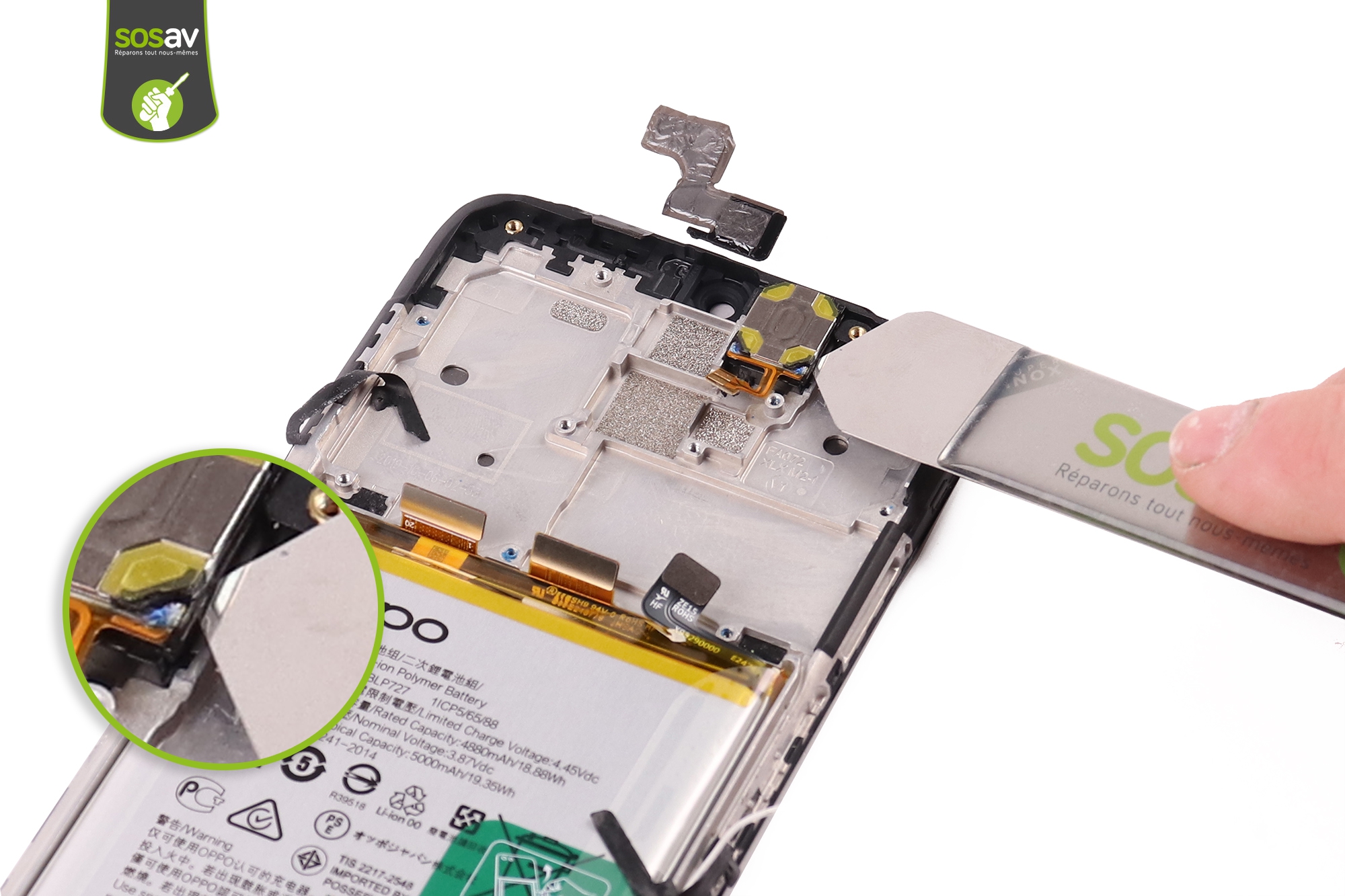

Une fois le vibreur retiré attaquez vous à la nappe de liaison du haut-parleur.
Etape 45
Utilisez la spatule iSesamo pour vous aider à décoller la nappe.
Etape 46
Une fois retirée, vous pouvez passer à la suite.

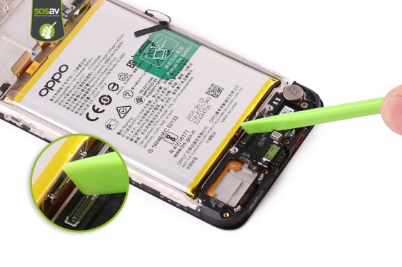

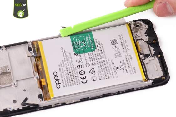

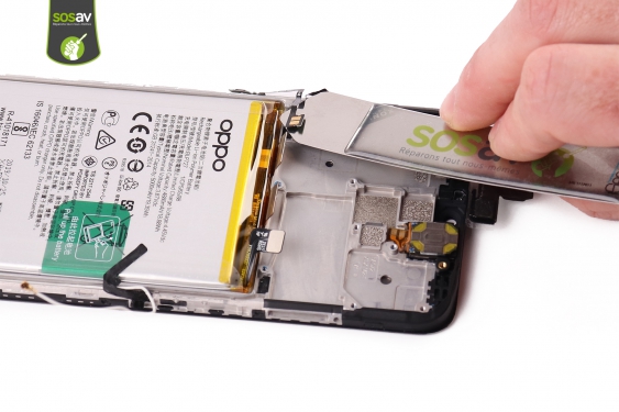

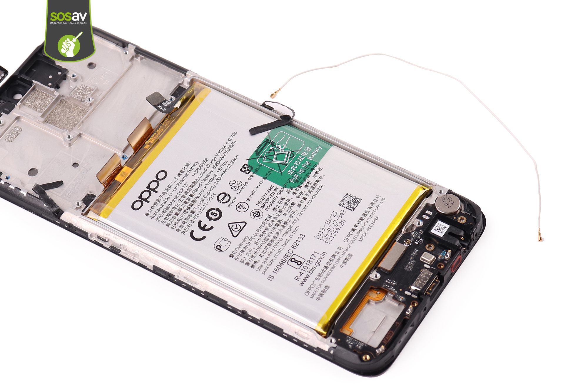

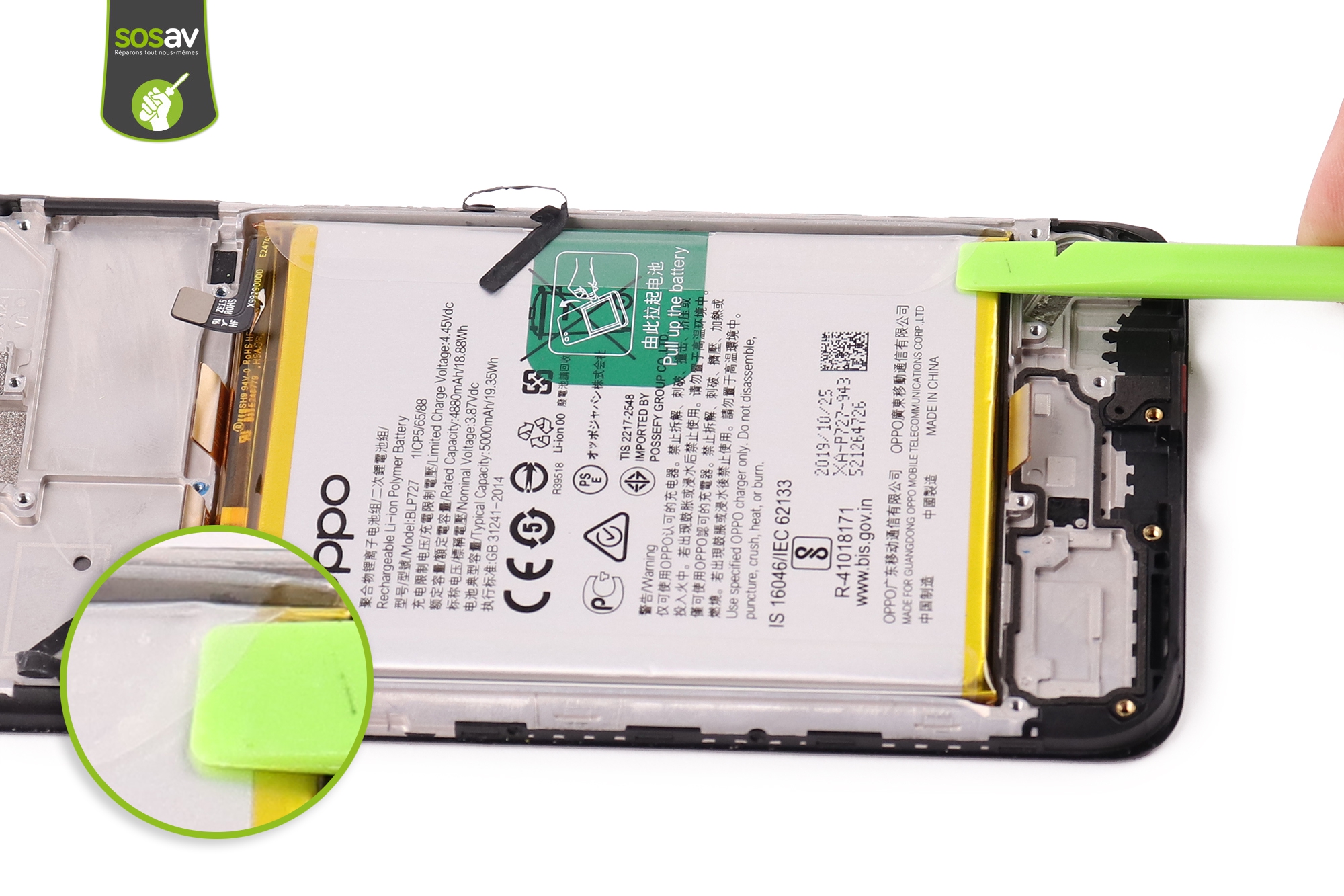

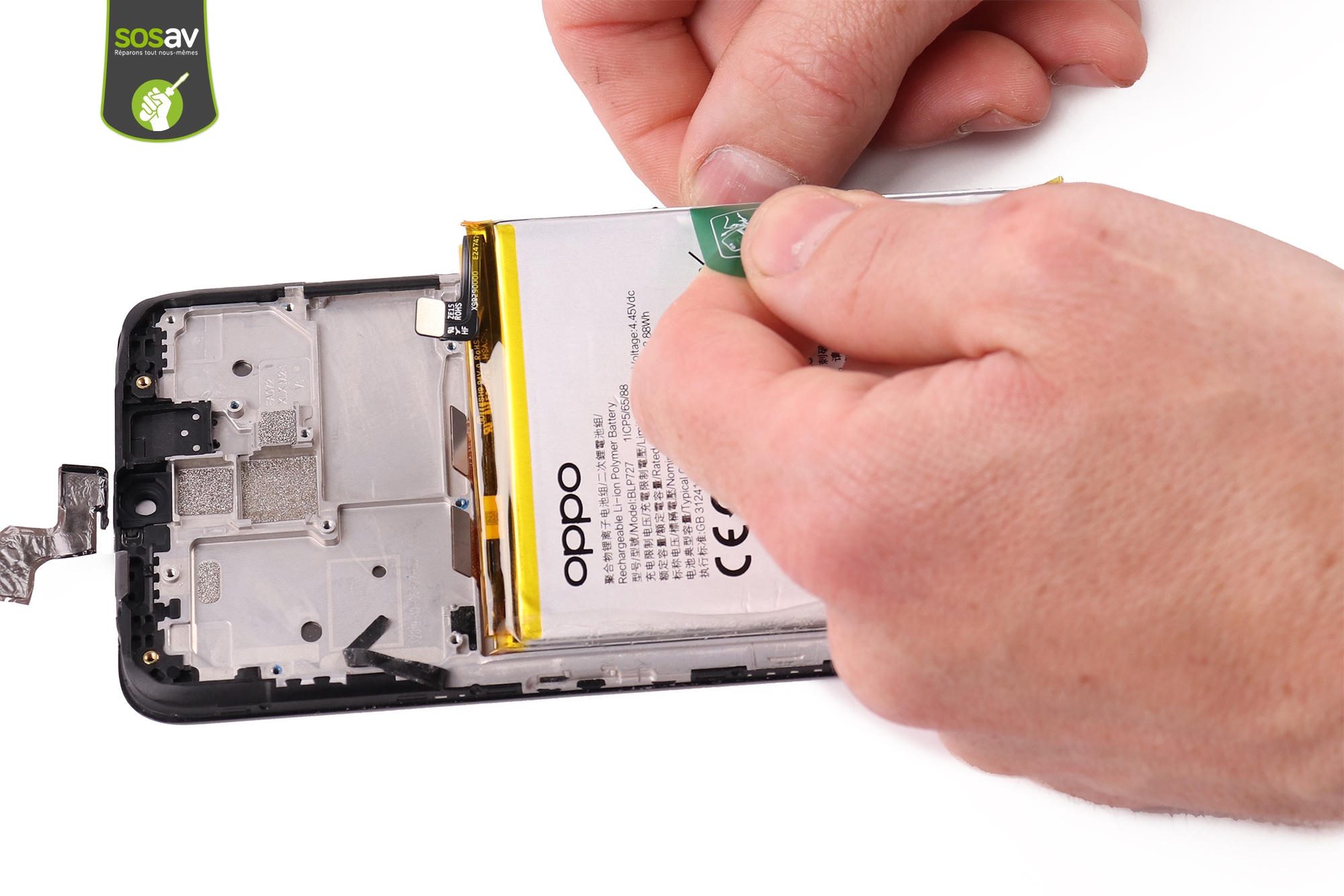

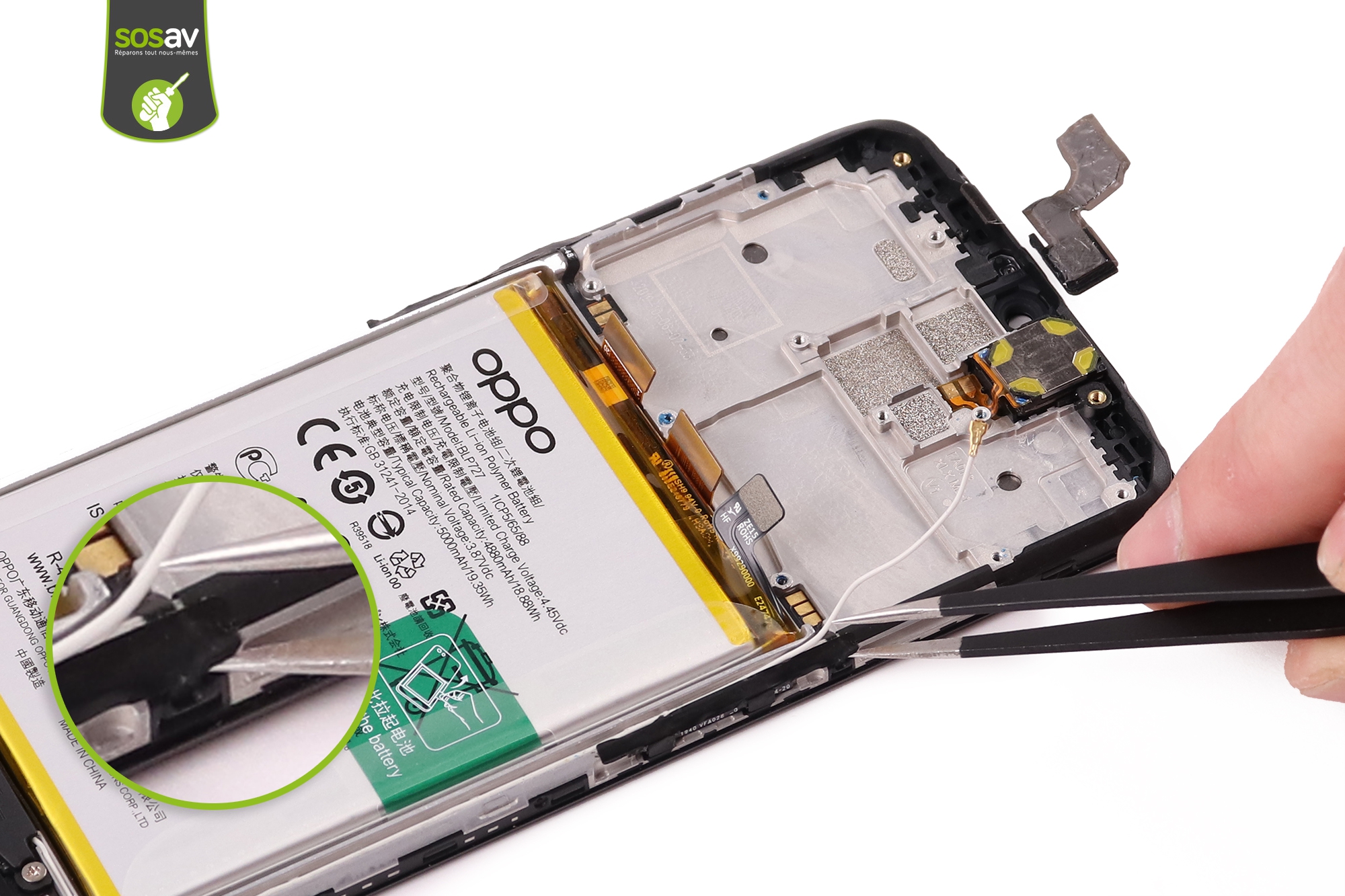

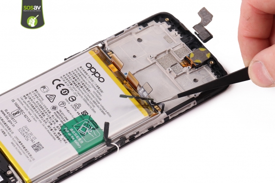

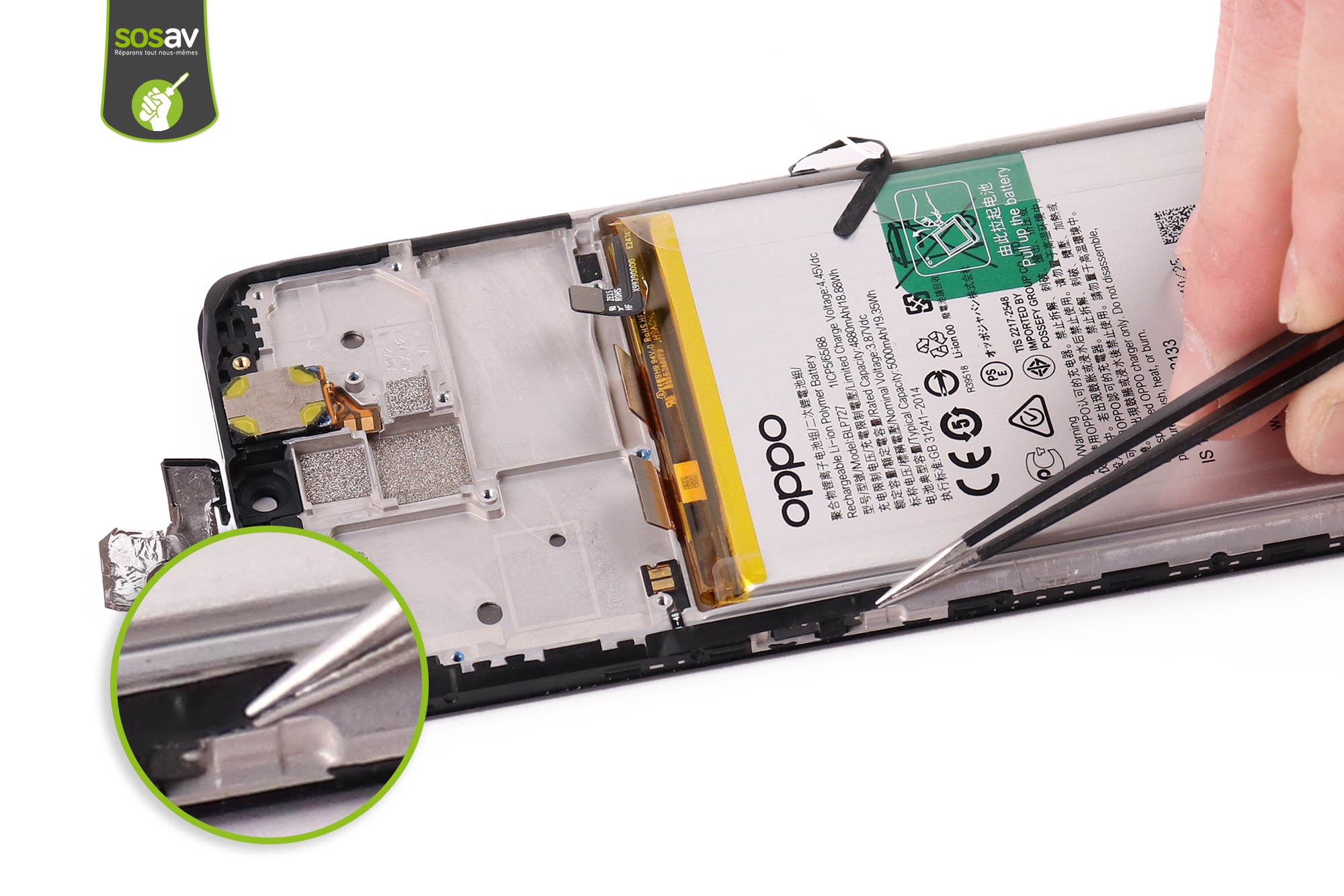

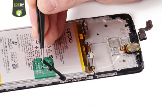

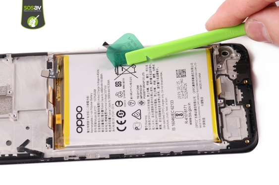

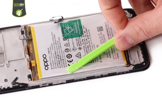

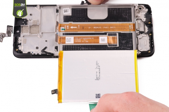

Maintenant attaquons nous à la batterie. Décollez les autocolant transparent collés sur la batterie.Puis soulevez la languette verte.
Etape 48

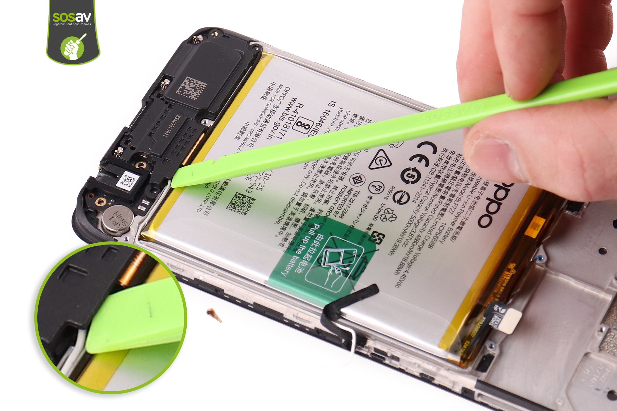

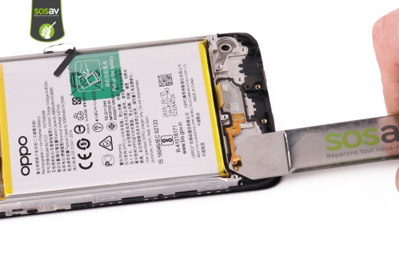

Pour vous aider à retirer la batterie, chauffez la face avant de l'appareil pour ramollir les adhésifs qui collent la batterie sur le téléphone.Ne chauffez jamais la batterie directement, cela pourrait être dangereux.
Etape 49

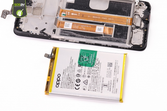

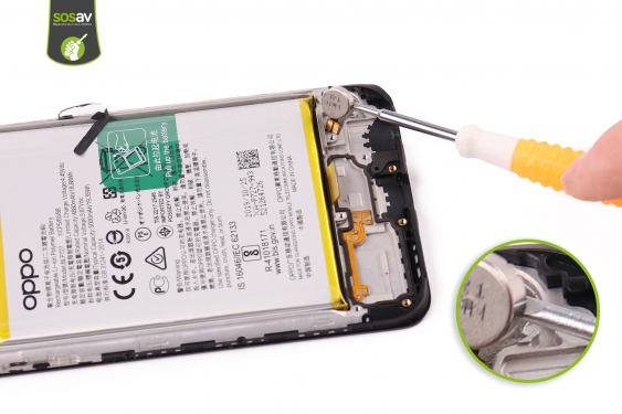

Tirez fermement sur la languette verte pour décoller la batterie.
Etape 50

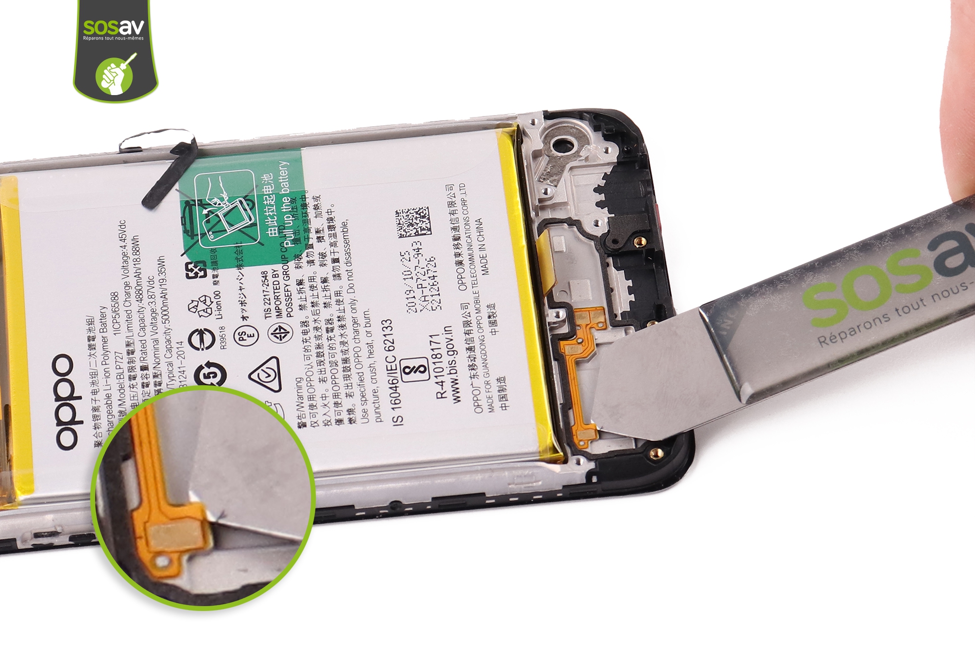

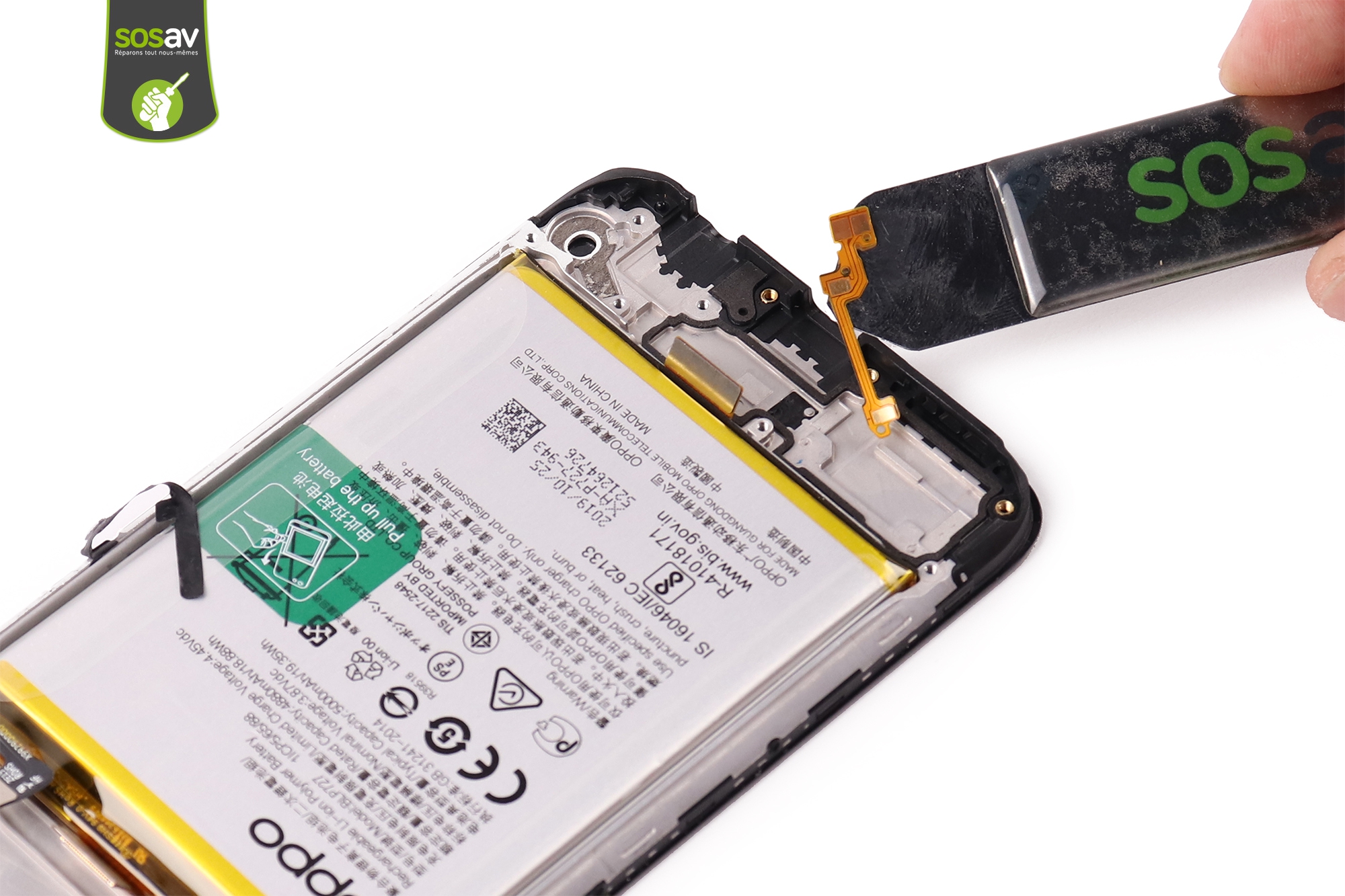

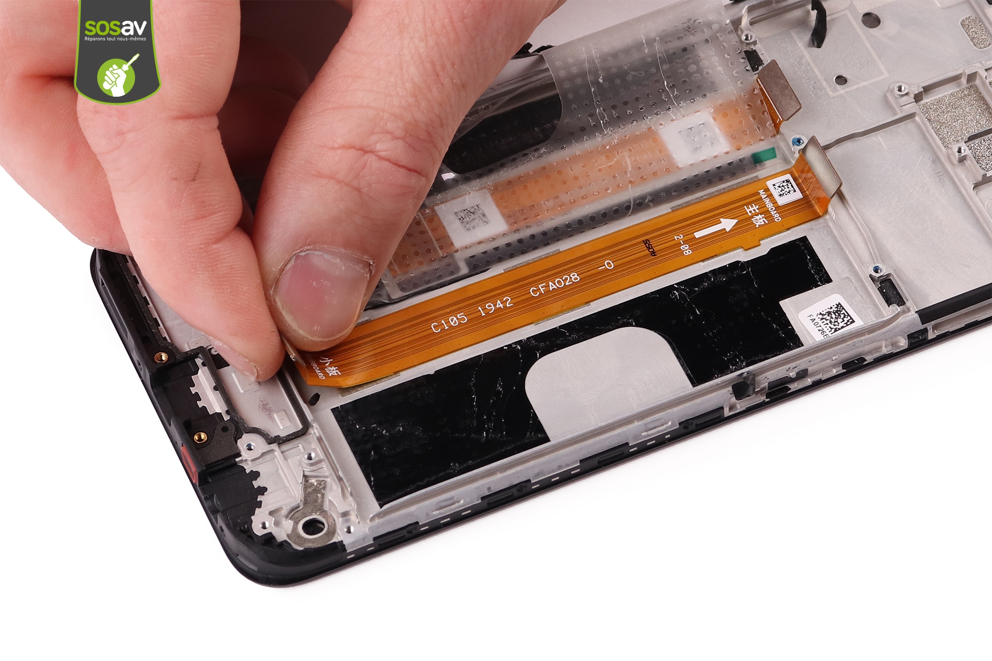

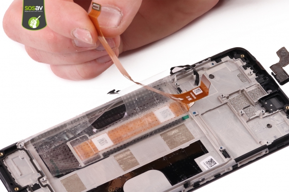

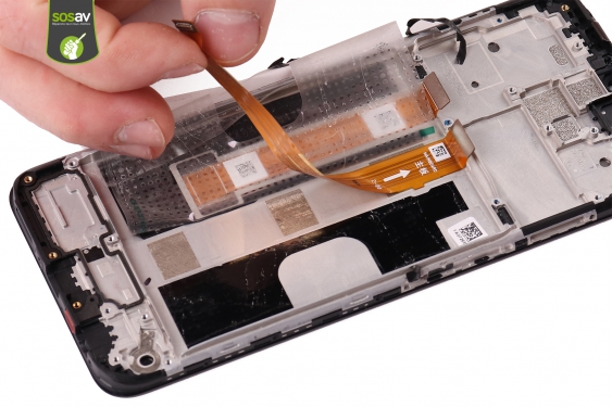

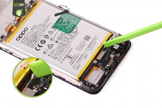

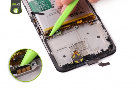

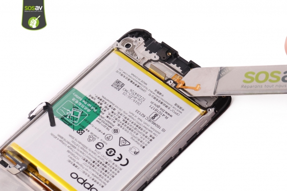

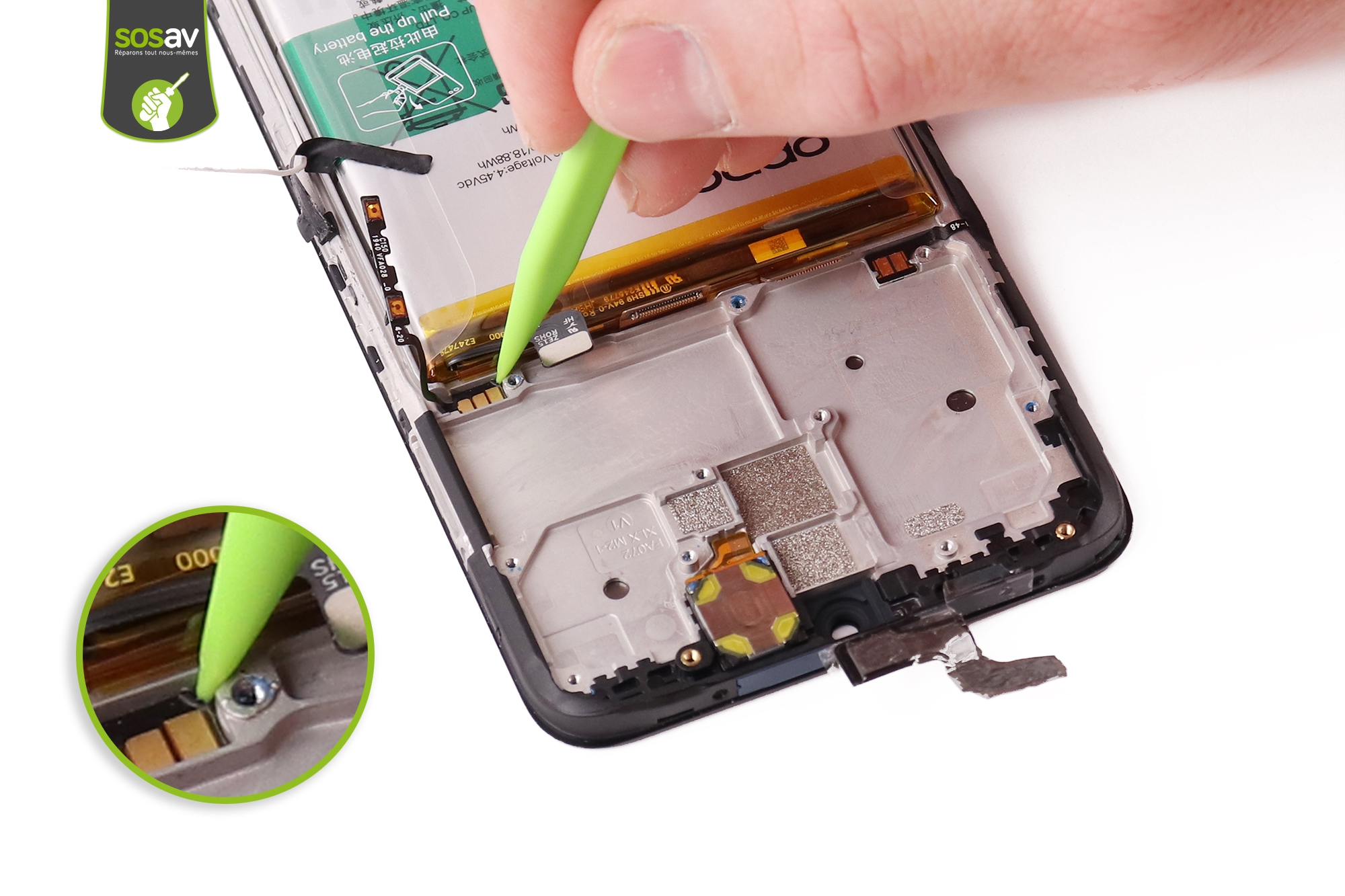

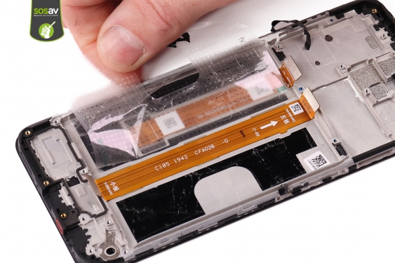

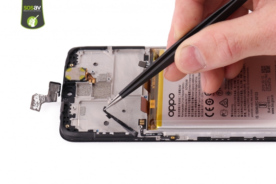

Il ne reste plus qu'à retirer la nappe de liaison du connecteur de charge. Pour cela, dans un premier temps, retirez ce bout de caoutchouc noir qui retirent la nappe.
Etape 51

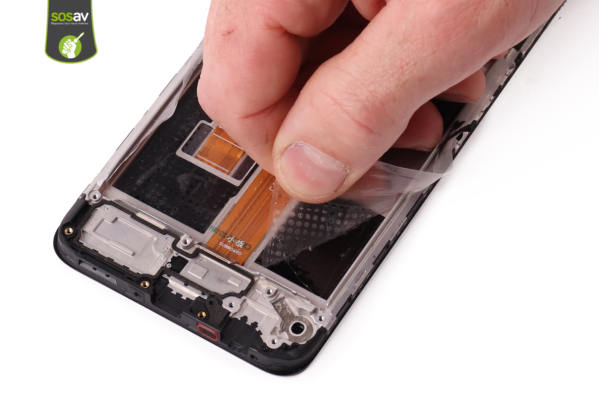

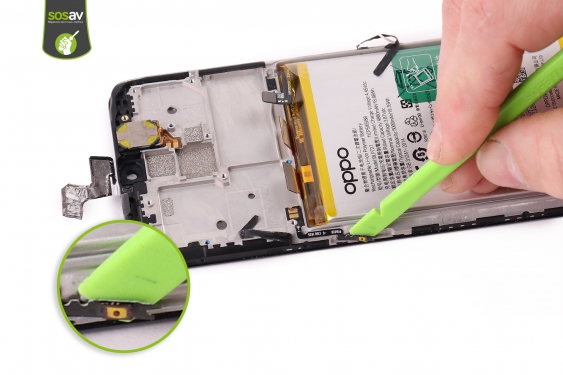

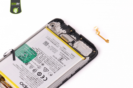

Puis soulevez cet autocolant double face collé par dessus la nappe.
Etape 52

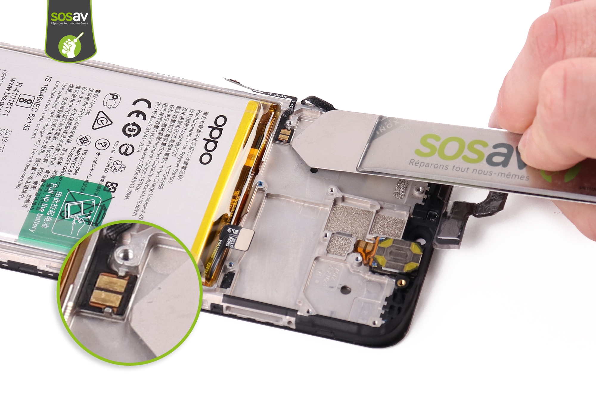

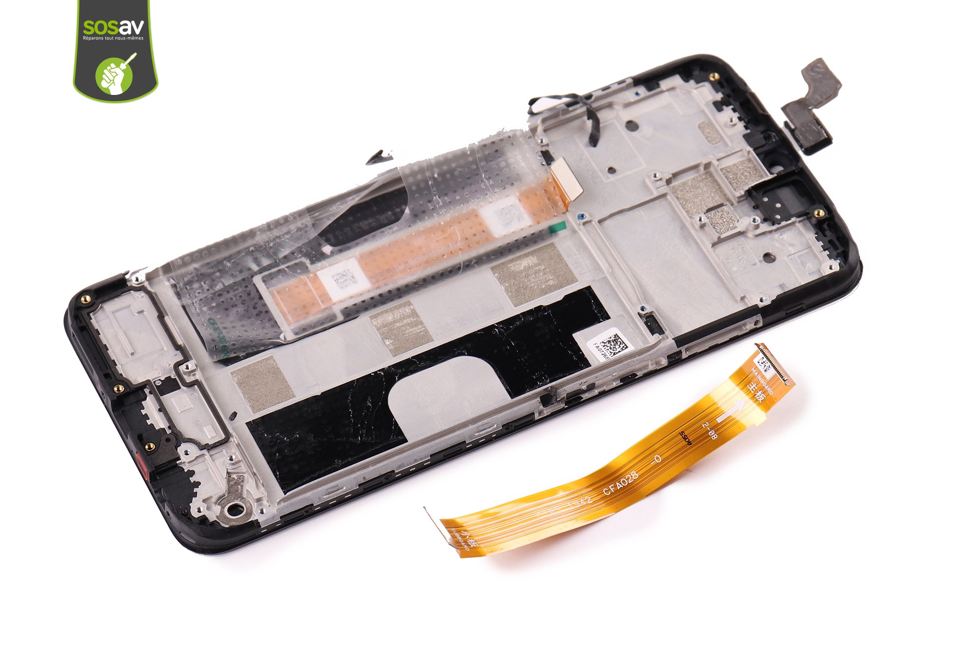

Il ne vous reste plus qu'à décoller la nappe délicatement.
Etape 53
Enfin, félicitation ! Toutes les pièces ont été retirées de l'écran Oppo A5 (2020). Vous pouvez toutes les installer sur votre nouvel écran grâce à ce tuto gratuit !
Pour remonter votre Oppo A5 (2020) suivez ce guide en sens inverse.
