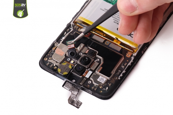

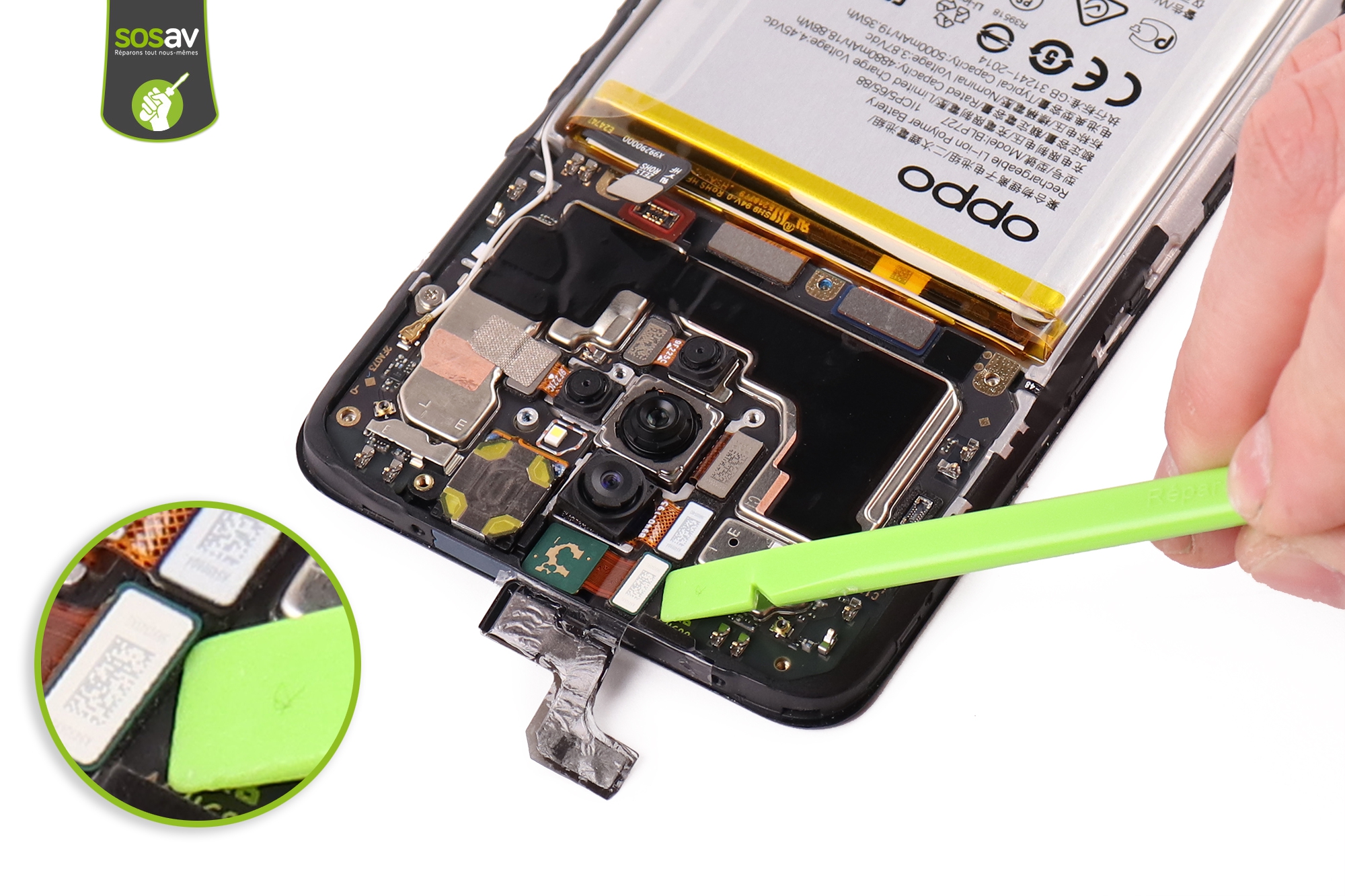

Avant tout il est important de déconnecter la batterie
Puis utilisez la pince métallique pour décoller le sticker noir qui recouvre le connecteur de la caméra avant.

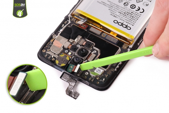

Une fois découverte, utilisez la spatule en nylon pour déconnecter la caméra avant.

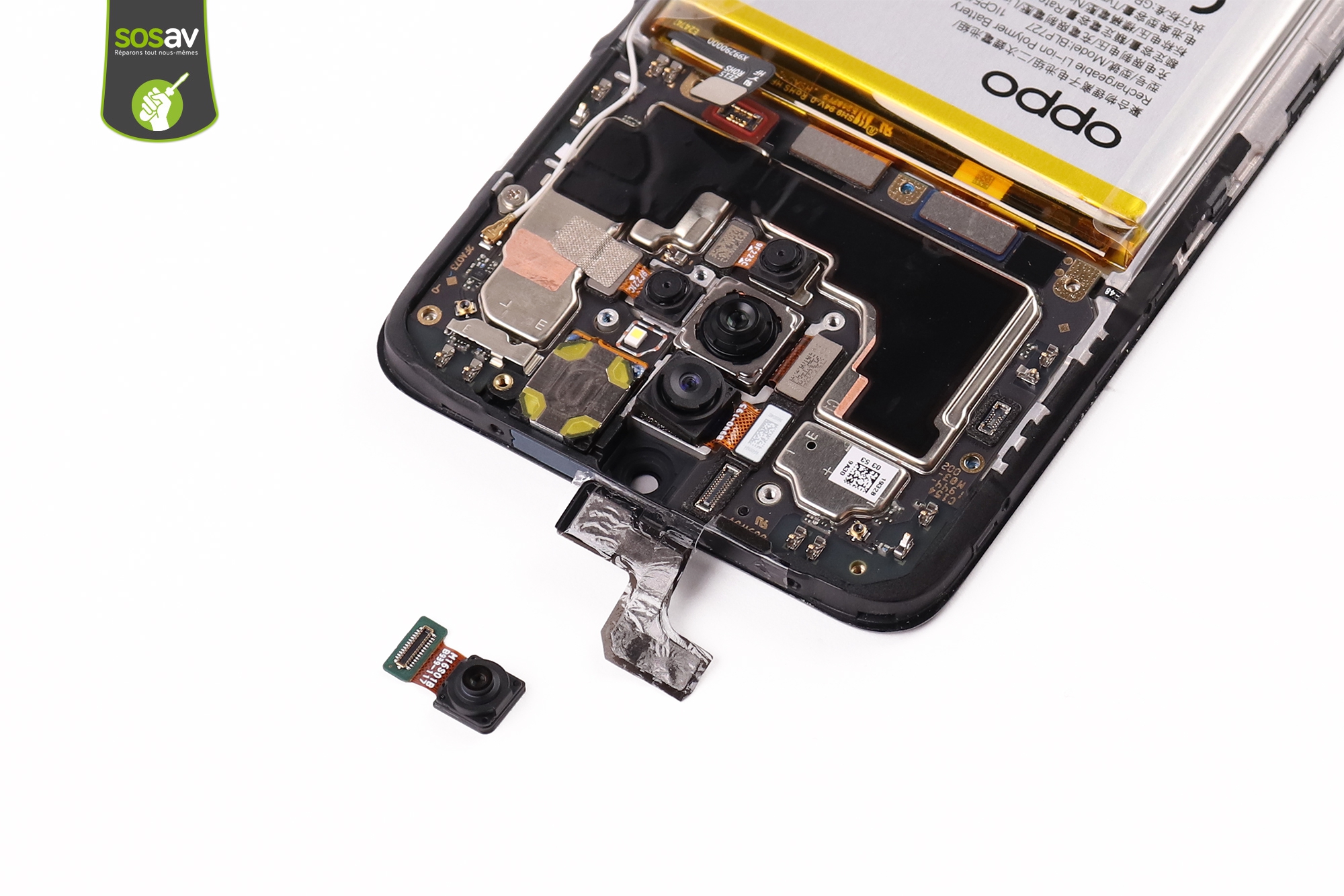

Super ! Votre caméra avant Oppo A5 (2020) est démontée, vous pouvez en installer une nouvelle grâce à ce tuto gratuit !
