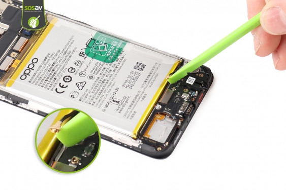

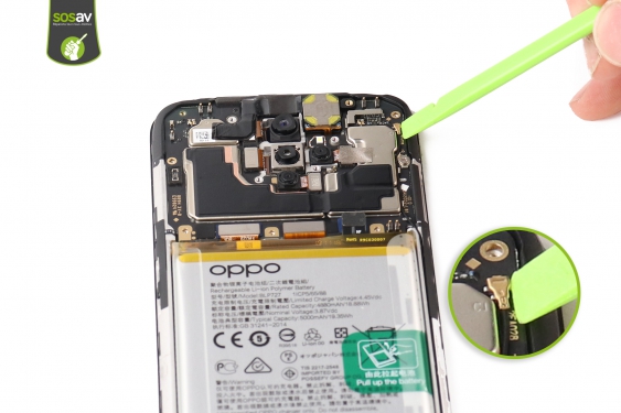

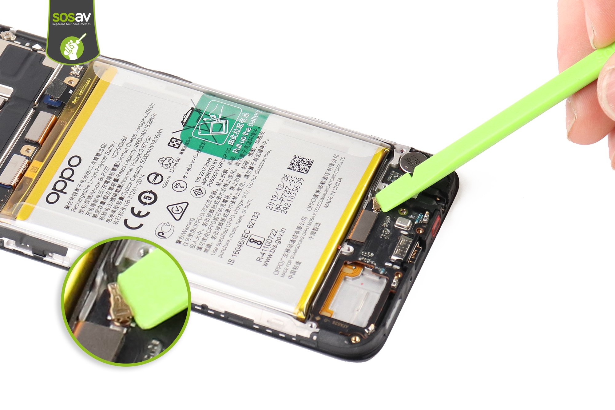

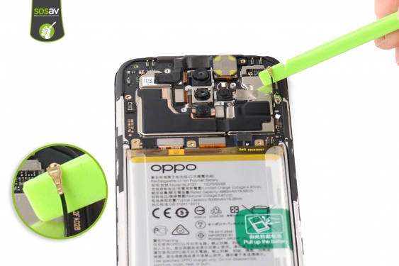

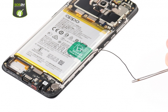

Maintenant, déconnectez le câble d'interconnexion.
Etape 24

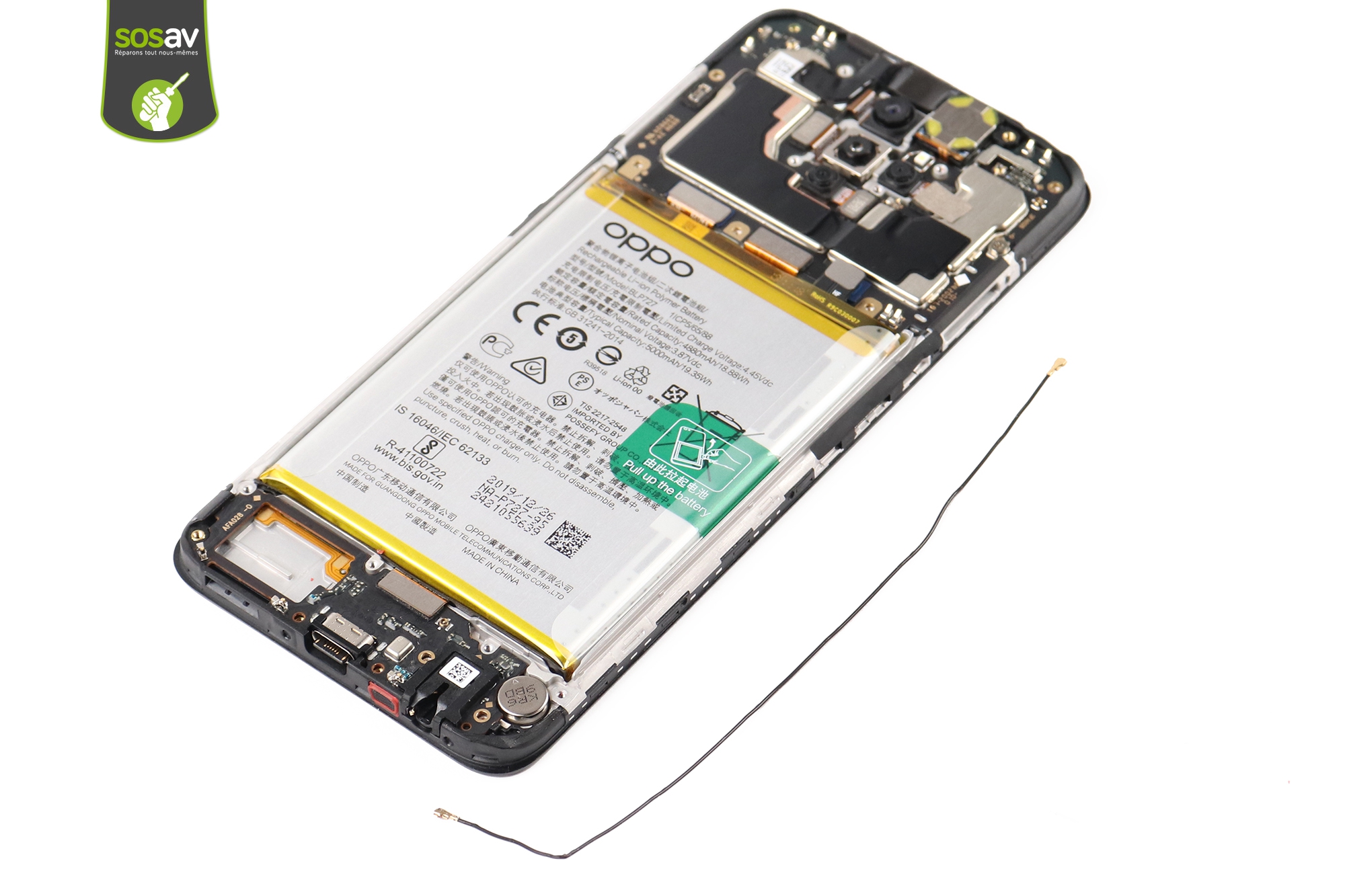

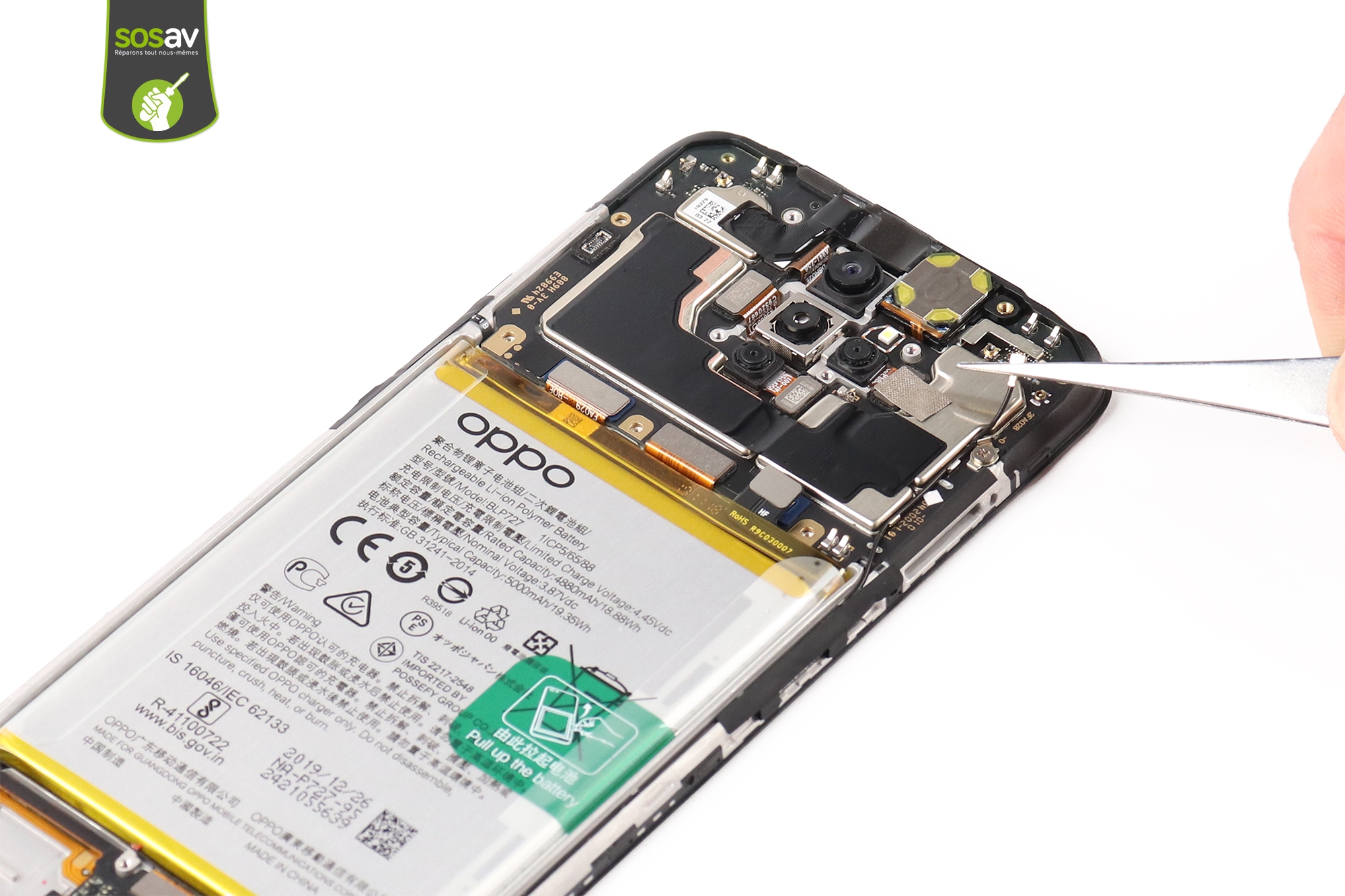

Il ne vous reste plus qu'à le déloger à l'aide de la pince métallique du kit outils !
Etape 25
Bravo, le câble d'interconnexion Oppo A5 (2020) est démonté, vous pouvez installer une nouvelle pièce grâce à ce tuto gratuit !
