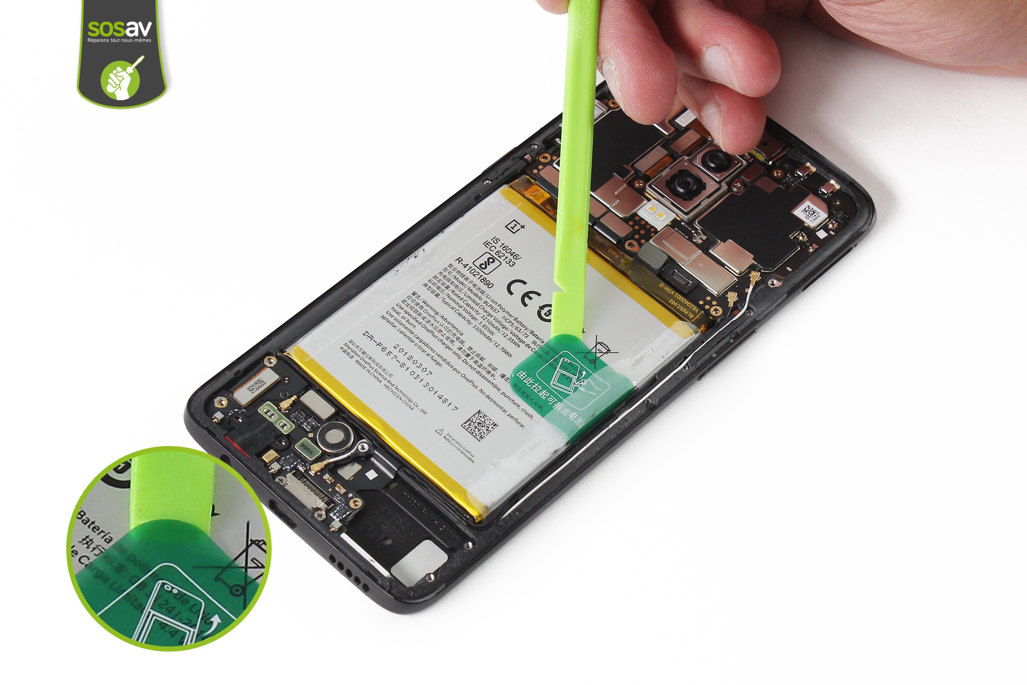

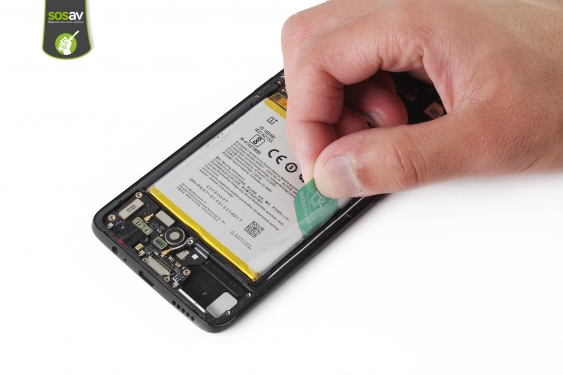

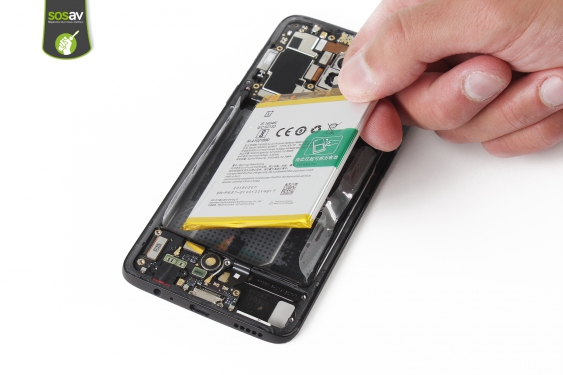

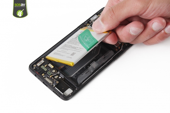

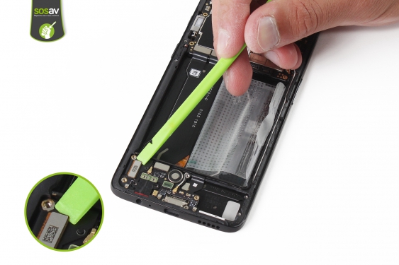

Décollez ensuite l'adhésif vert de maintien batterie, toujours avec la spatule en nylon.Saisissez-le et tirez dessus afin d'extraire la batterie.

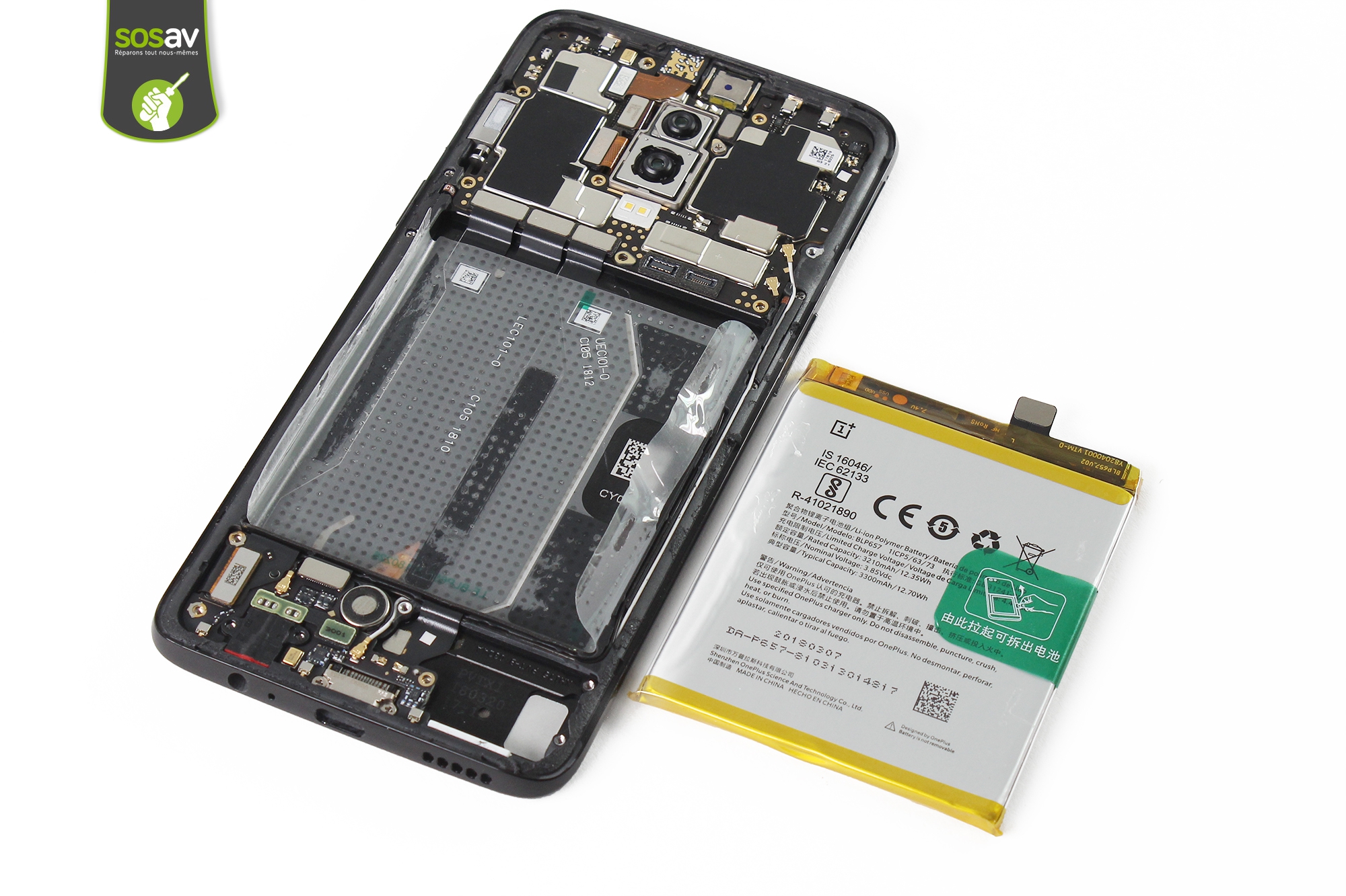

La batterie est désormais démontée.

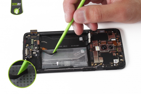

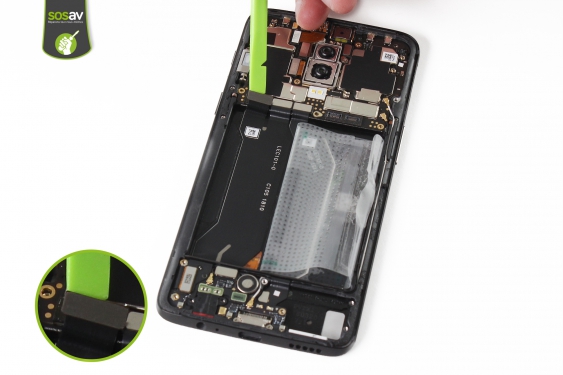

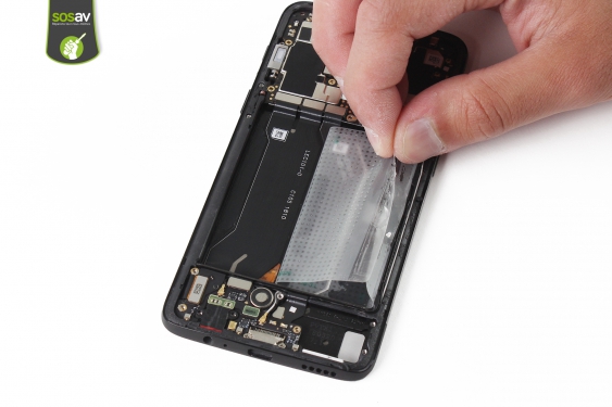

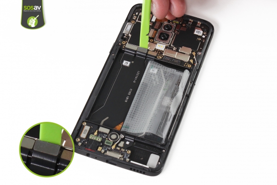

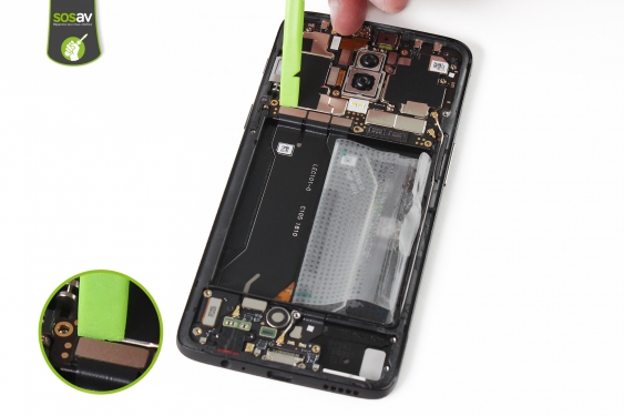

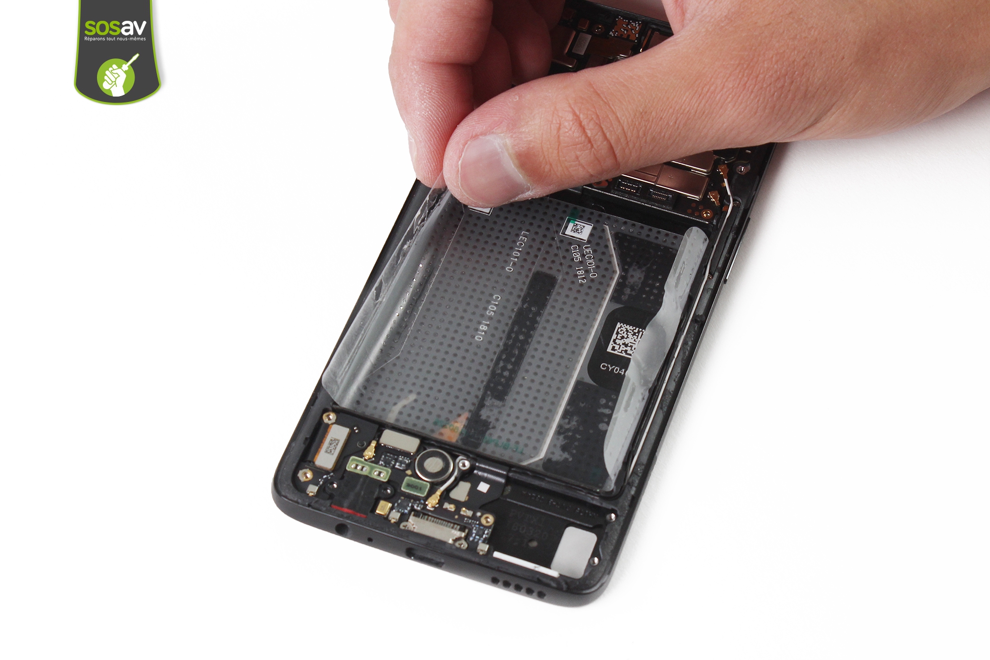

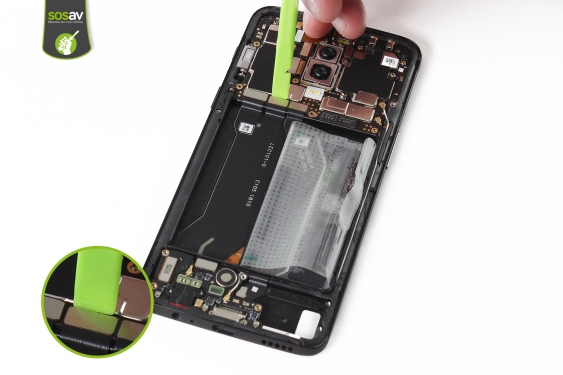

Saisissez l'adhésif batterie et décalez-le comme indiqué afin de pouvoir accéder aux nappes de liaison.Déconnectez la nappe de liaison de l'écran, côté carte mère avec la spatule en nylon.

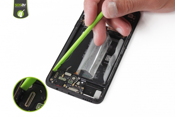

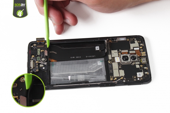

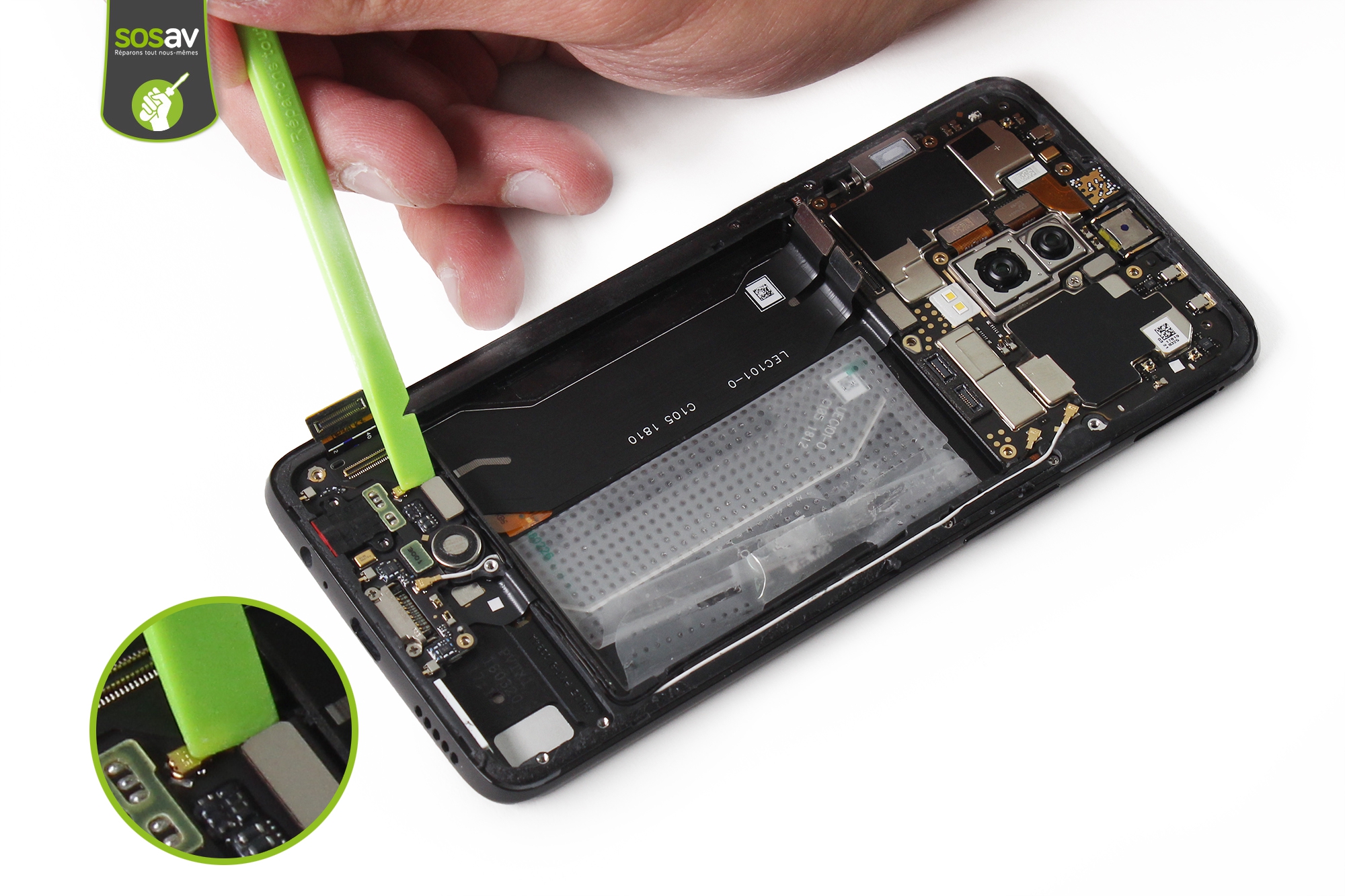

Conservez la spatule en nylon pour déconnecter la nappe de liaison de la carte inférieure, puis l'écran.

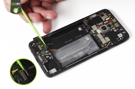

Déconnectez la nappe de liaison de la carte inférieure et décollez ensuite la mousse de protection inférieure toujours avec la spatule en nylon.

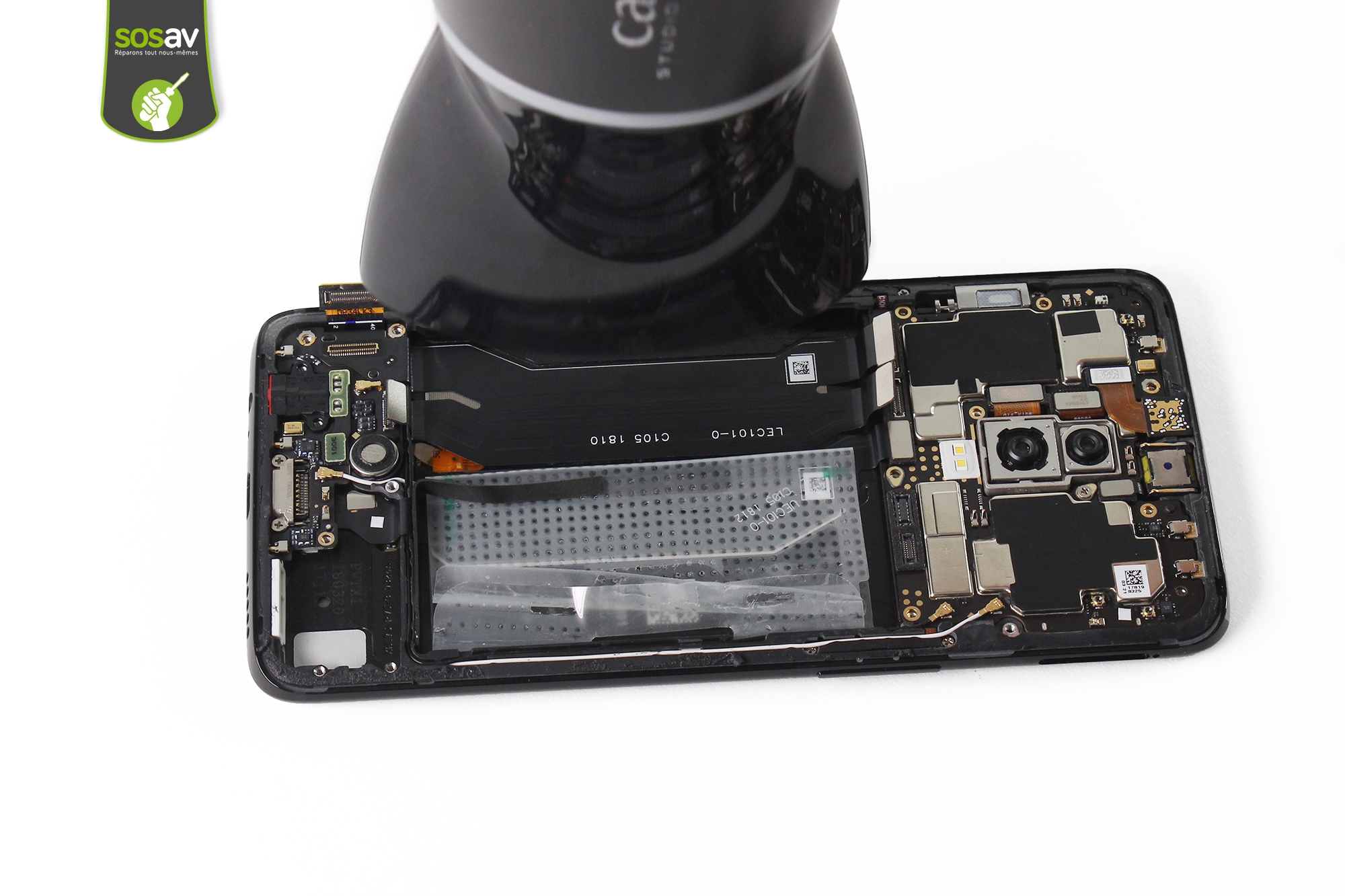

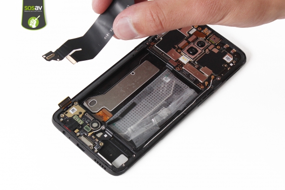

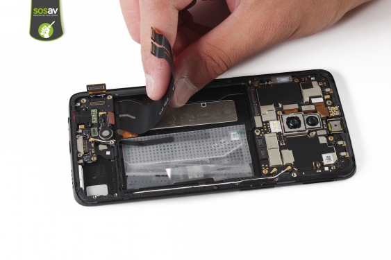

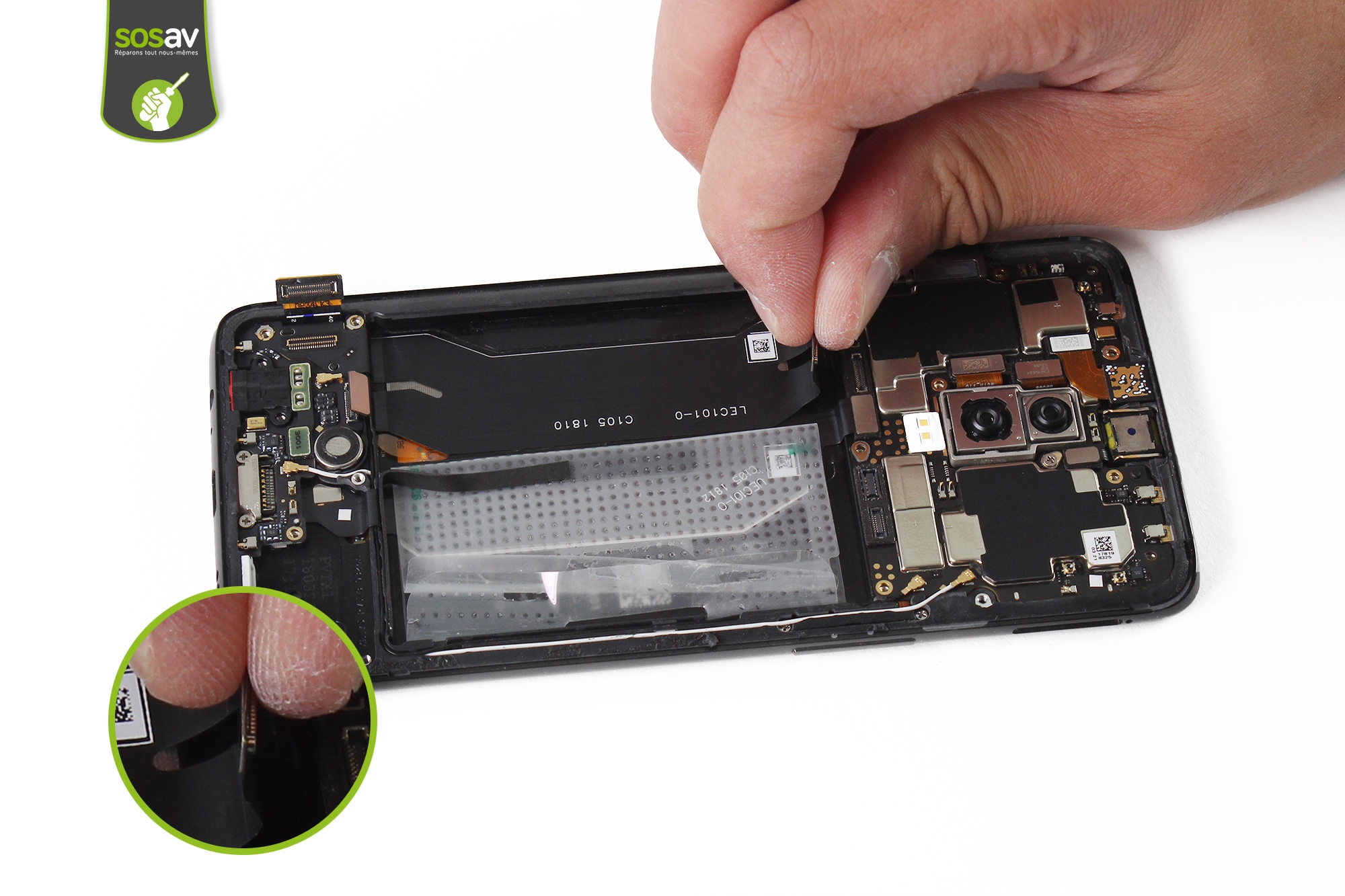

A l'aide du sèche-cheveux, réchauffez durant quelques secondes (5 à 10 secondes) l'emplacement des nappes de liaison écran et carte inférieure.

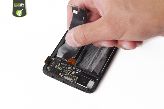

Saisissez ensuite la nappe et procédez à son décollement puis à son retrait.

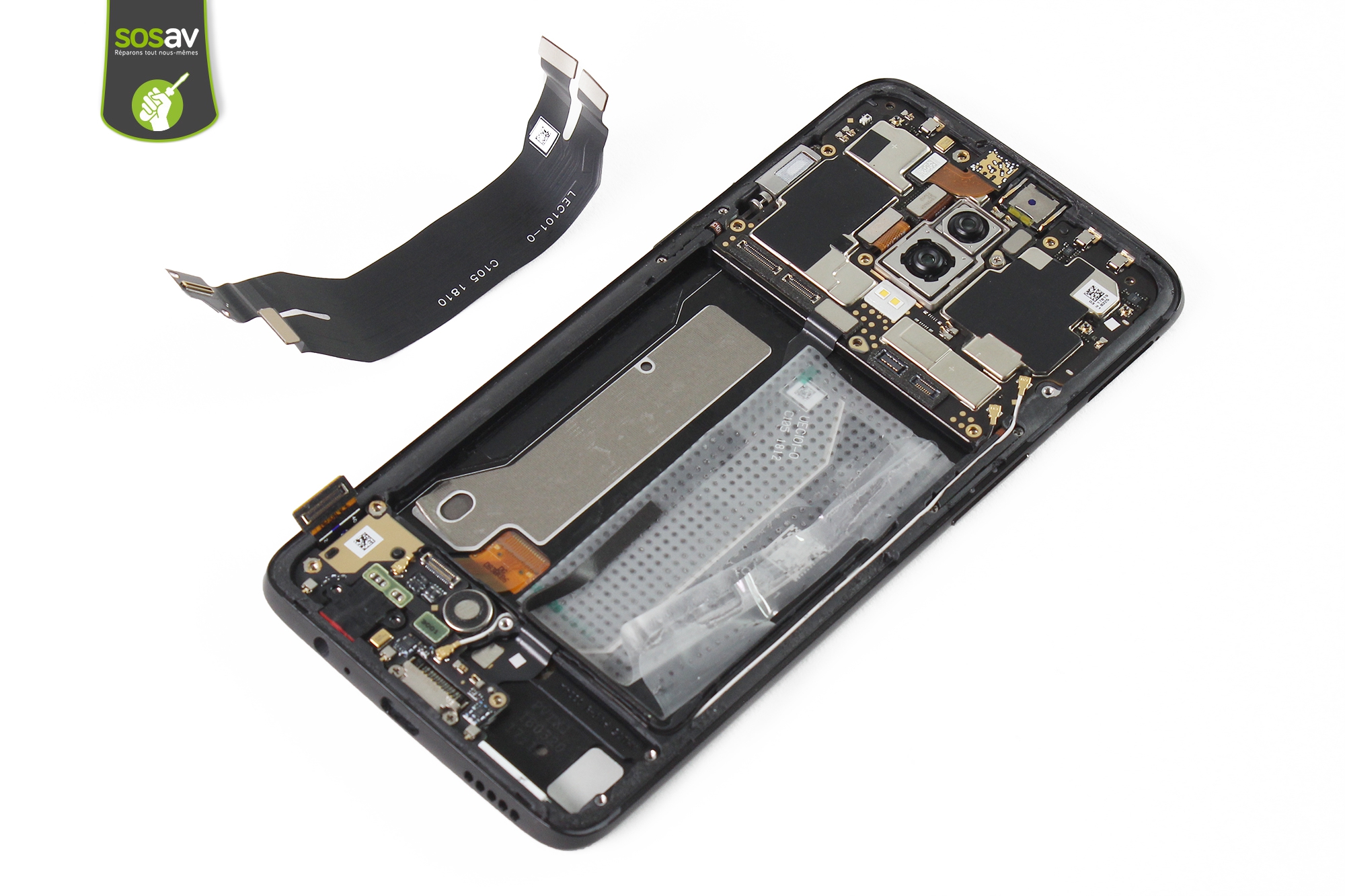

La nappe de liaison écran et carte inférieure OnePlus 6 est désormais démontée.Procédez à son remplacement par une nappe neuve si cela est nécessaire.
Pour remonter votre OnePlus 6 suivez ce guide en sens inverse.
