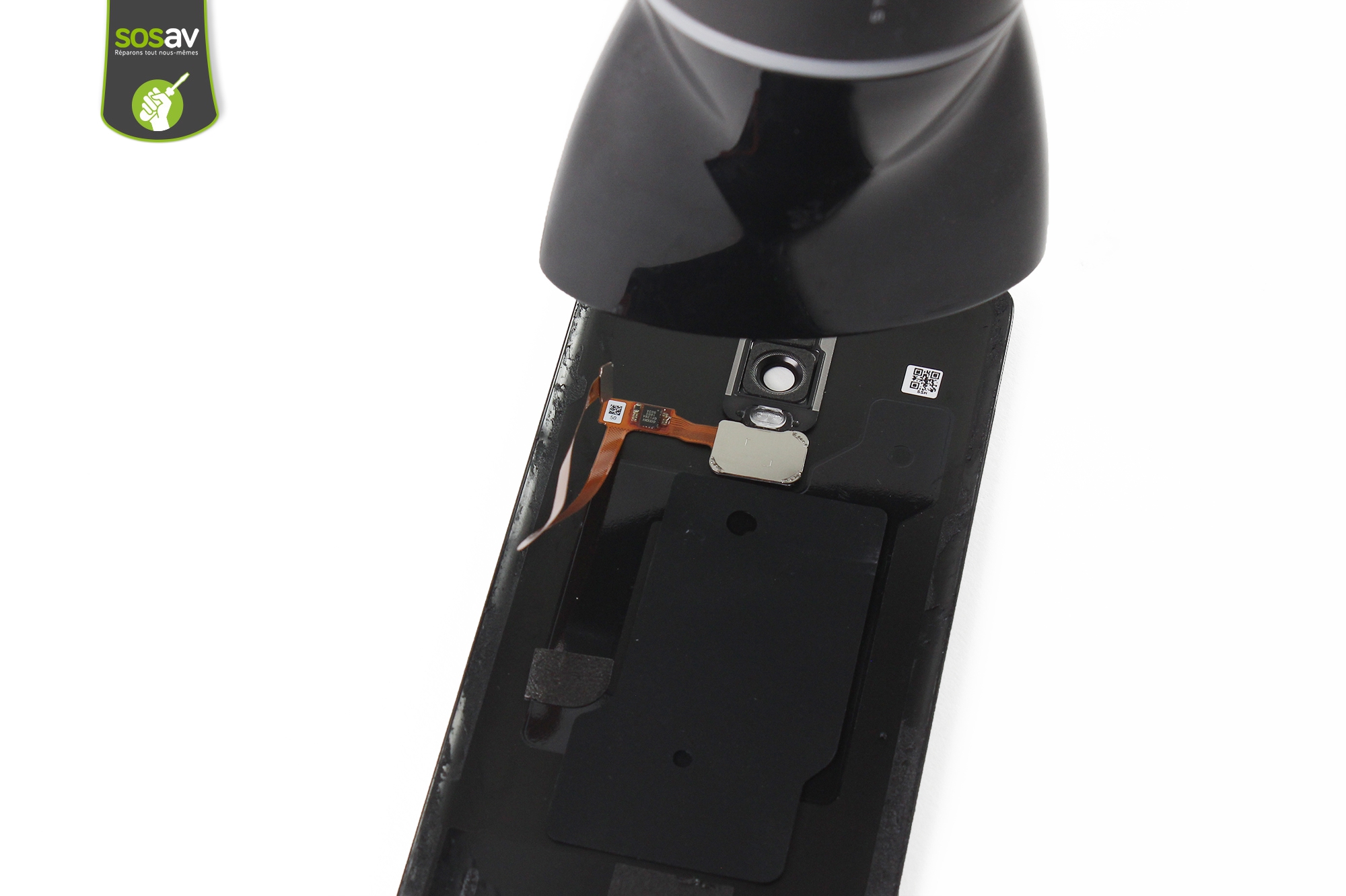

A l'aide du sèche-cheveux, réchauffez durant quelques secondes ( 5 à 10 secondes) la zone où est située le capteur d'empreinte.Cela a pour effet de ramollir la colle qui le maintient sur la vitre arrière.

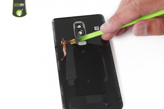

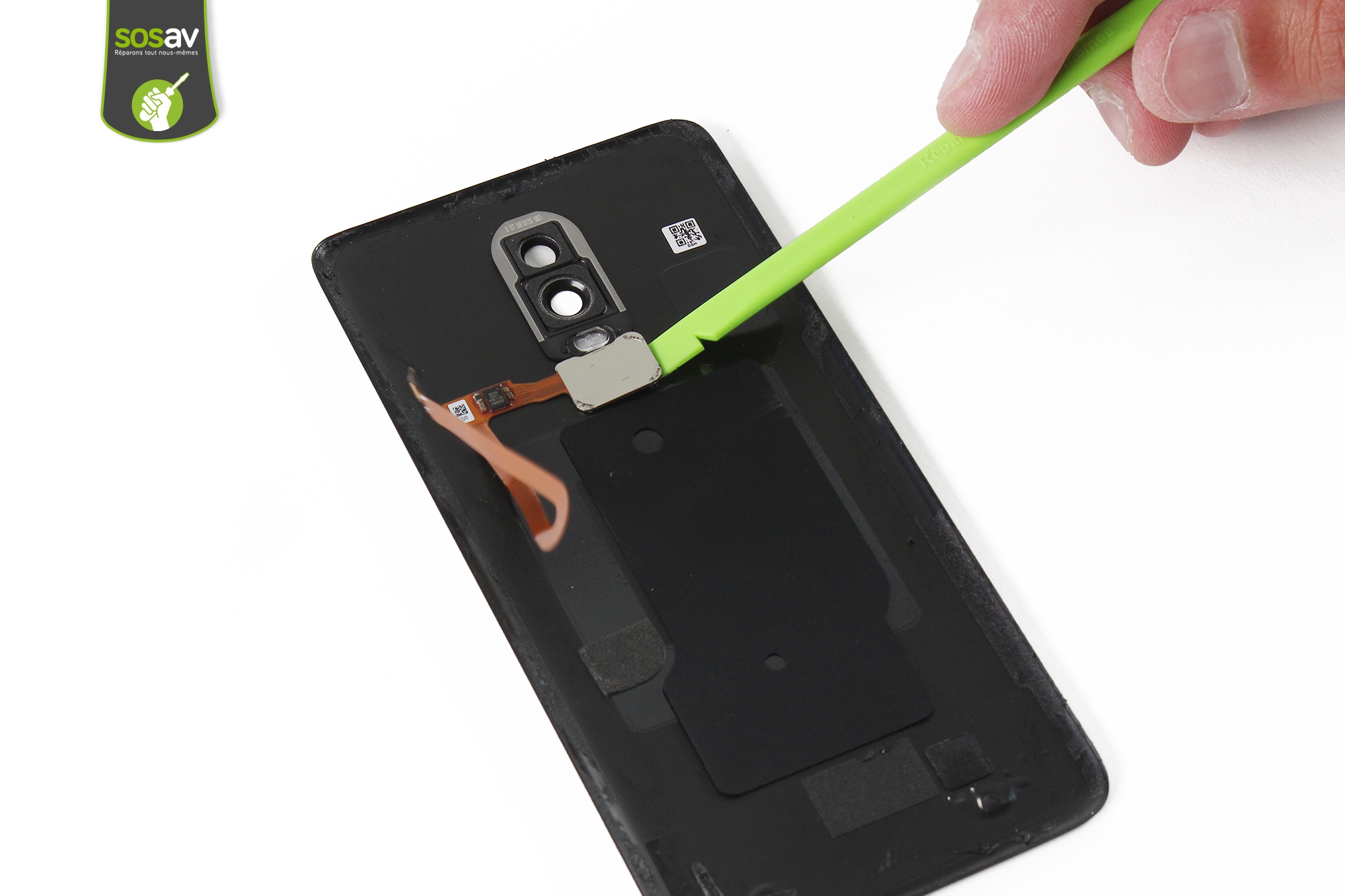

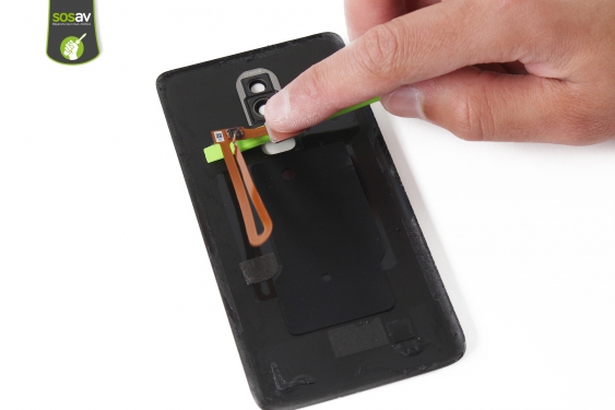

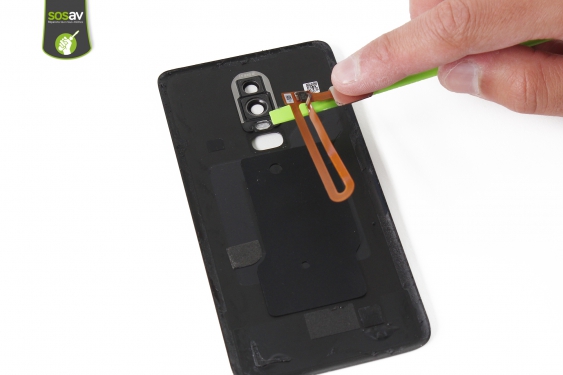

Décollez ensuite le capteur d'empreintes à l'aide de la spatule en nylon.Procédez à son retrait.

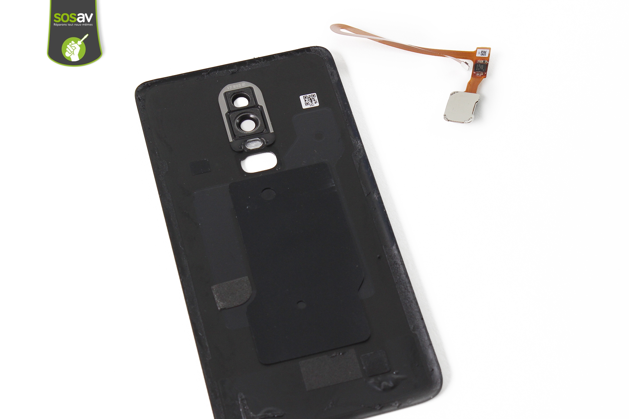

La vitre arrière OnePlus 6 est désormais démontée.En cas de coque arrière cassée, remplacez-la par une neuve.
