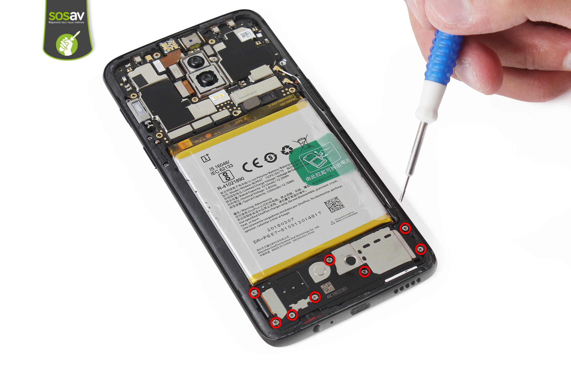

Dévissez les 10 vis cruciformes entourées en rouge maintenant le cache de la carte mère.

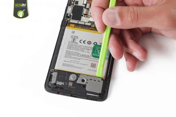

Avec la spatule en nylon, déclipsez ensuite le cache et procédez à son retrait.

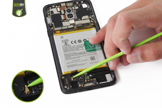

Déconnectez dans l'ordre, la batterie puis la nappe capteur d'empreinte grâce à la spatule en nylon.

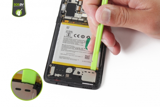

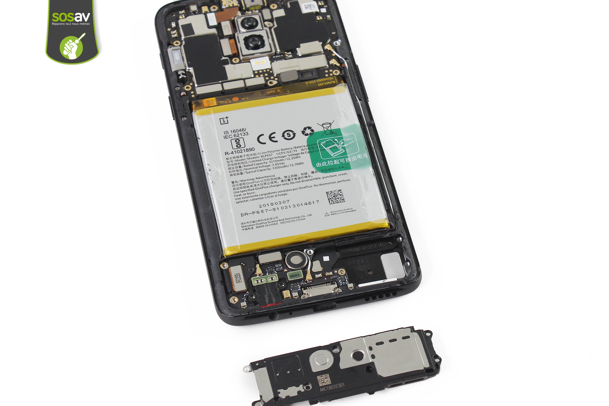

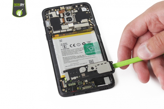

A l'aide du cruciforme, dévissez les 8 vis entourées en rouge maintenant le haut-parleur externe.
Reprenez la spatule en nylon pour déclipser le haut-parleur externe.
Le haut-parleur externe de votre OnePlus 6 est désormais démonté.

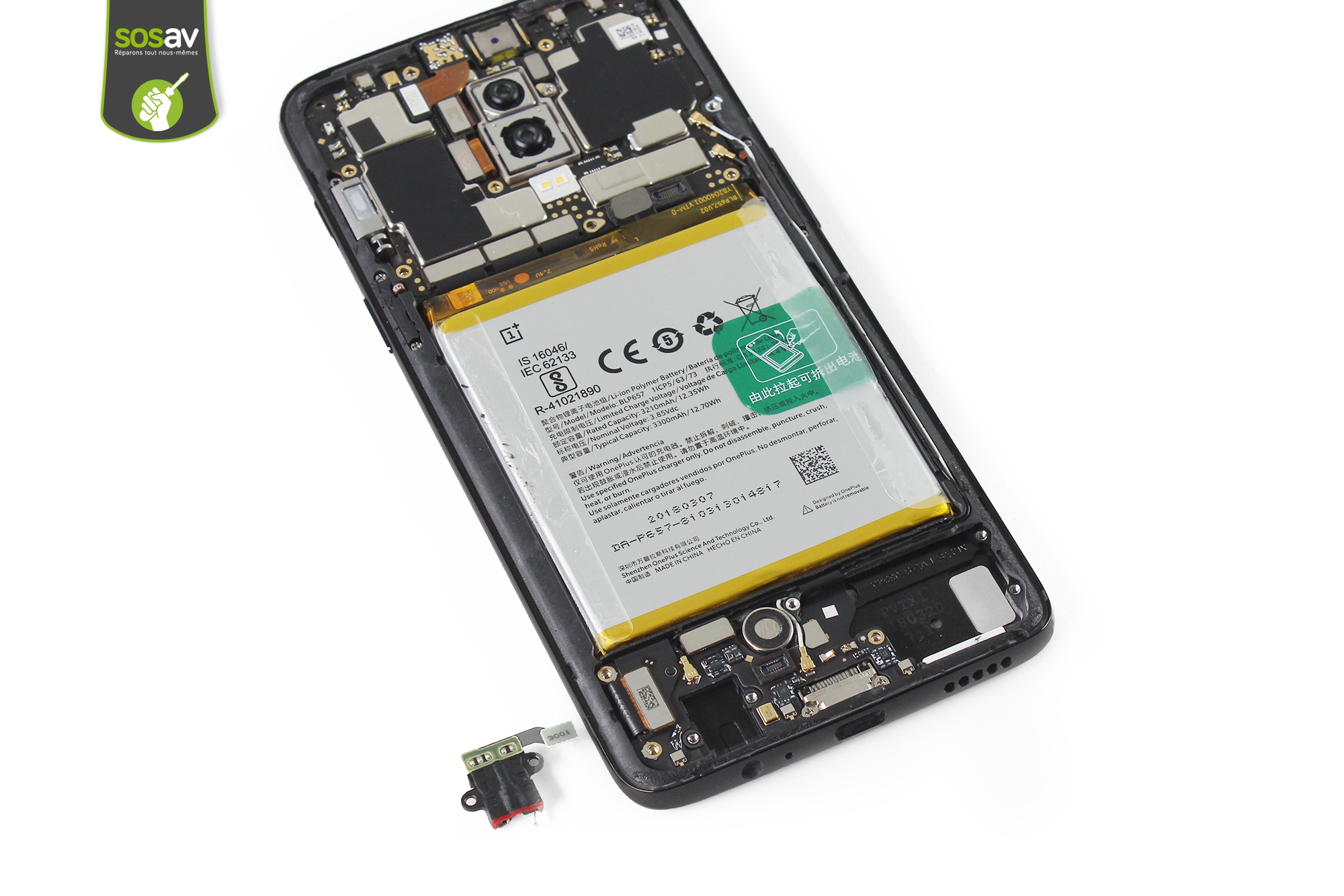

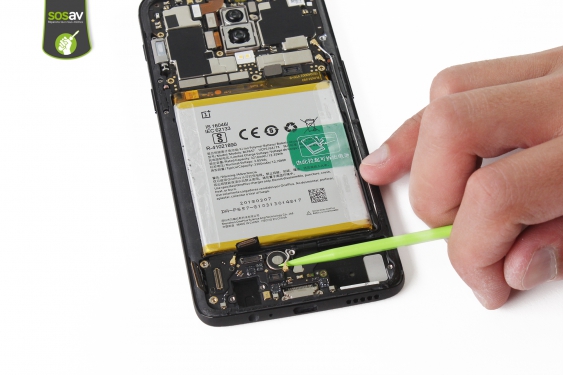

Déconnectez la prise jack à l'aide de la spatule en nylon et procédez à son retrait.
La prise jack de votre OnePlus 6 est désormais démontée.

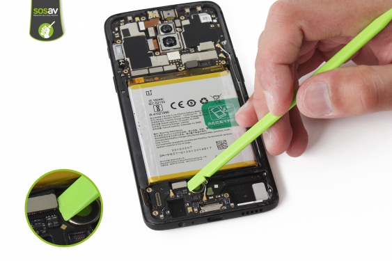

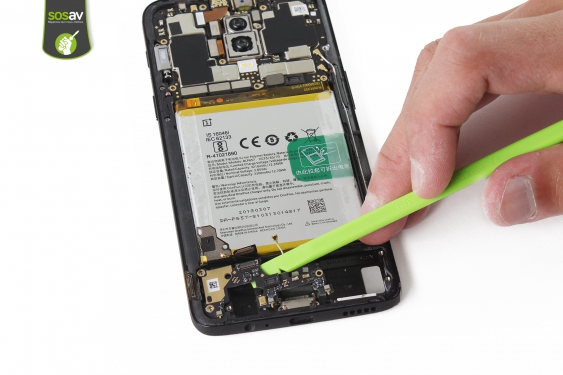

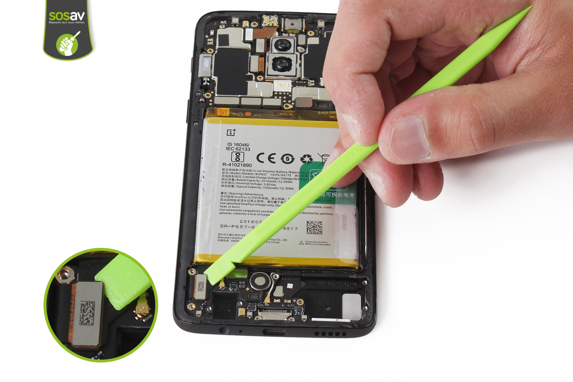

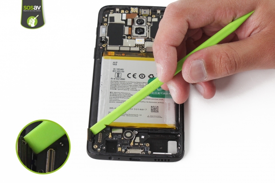

Déconnectez la nappe de liaison écran puis la nappe de liaison de la carte de gestion inférieure à l'aide de la spatule en nylon.
Déconnectez ensuite les deux câbles d'interconnexion avec la spatule en nylon.

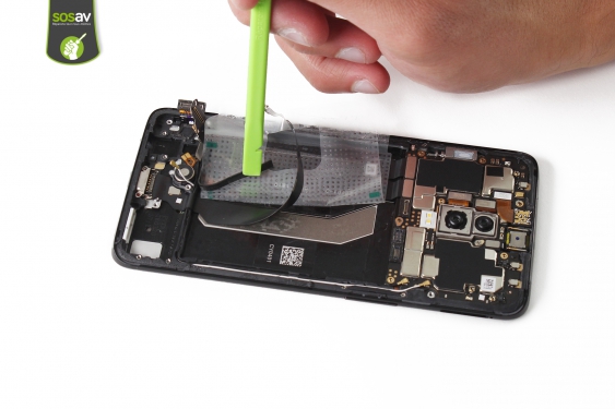

Conservez la spatule en nylon pour décoller ensuite le connecteur de la nappe écran.

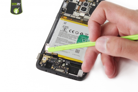

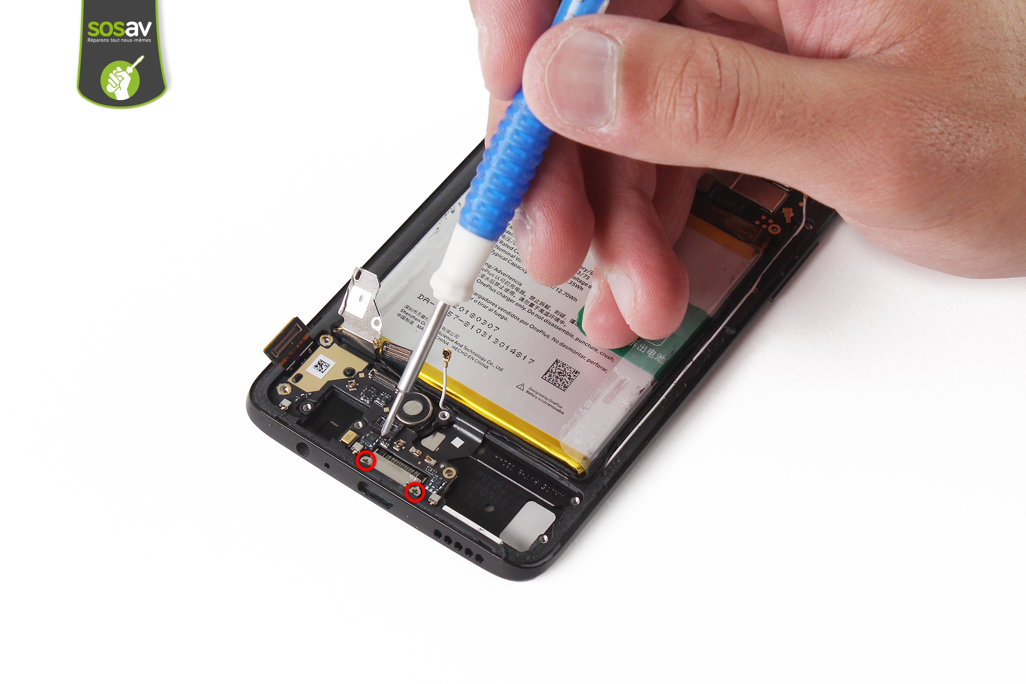

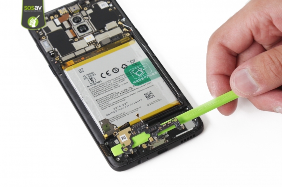

Dévissez les deux vis cruciformes entourées en rouge maintenant le connecteur de charge.
Utilisez de nouveau la spatule en nylon pour décoller et retirer la carte de gestion inférieure.

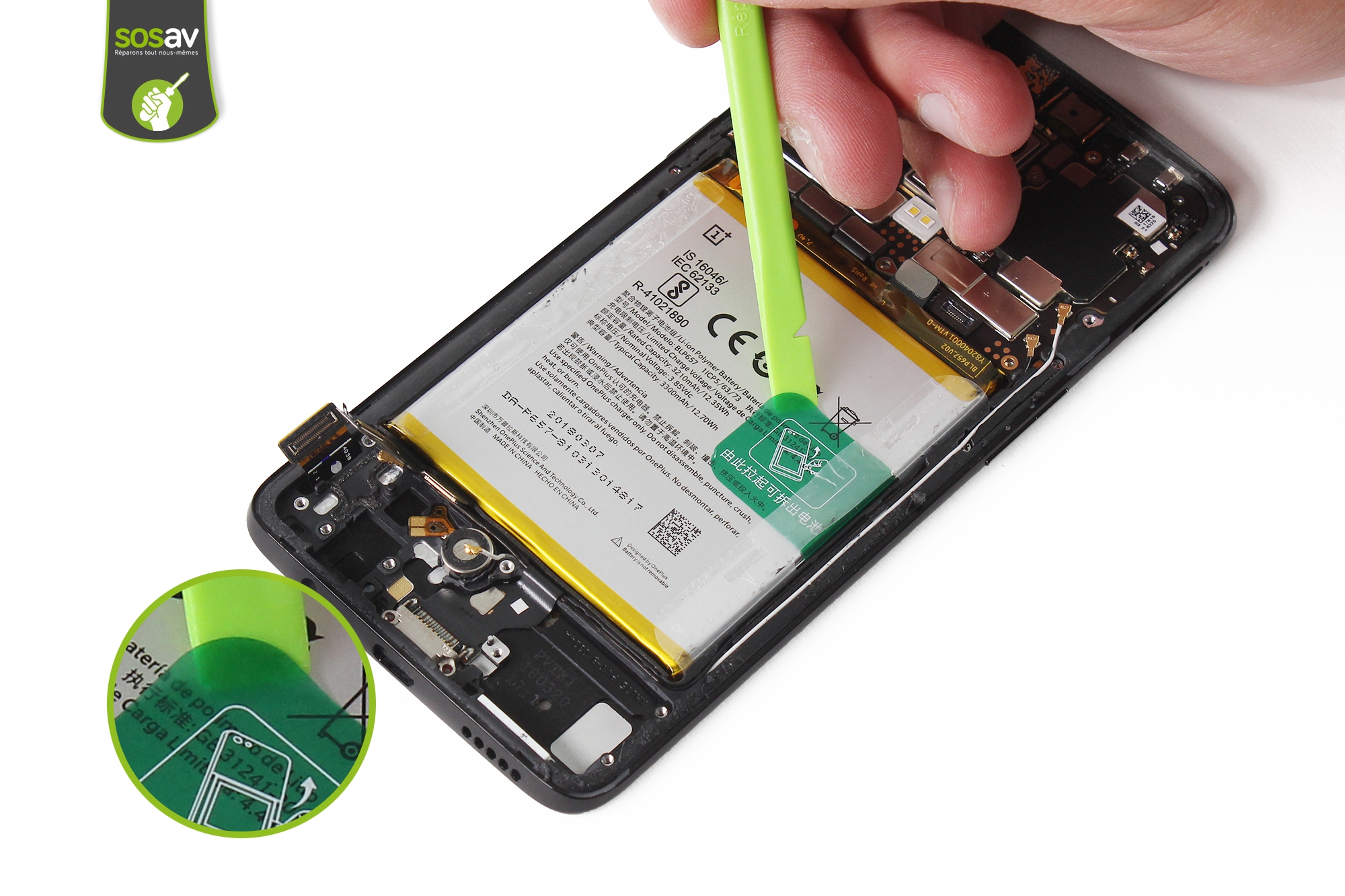

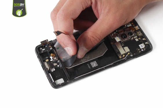

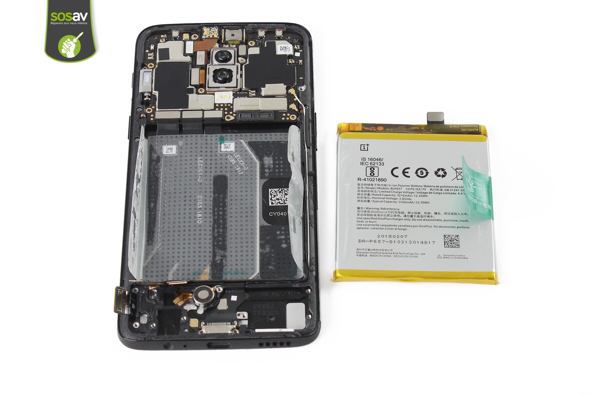

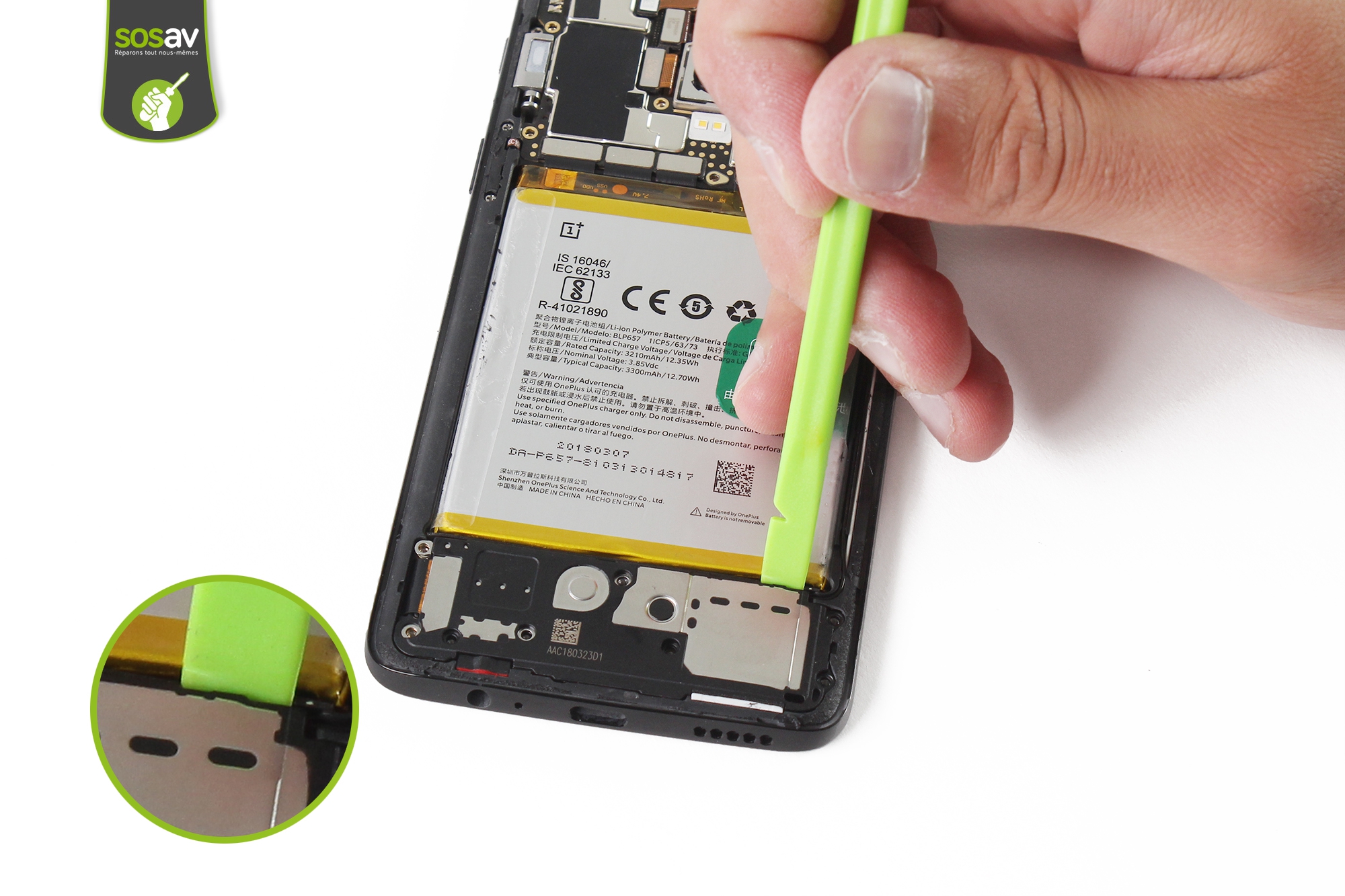

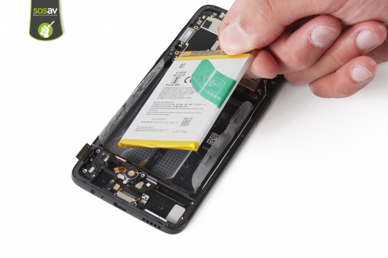

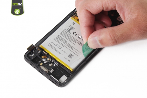

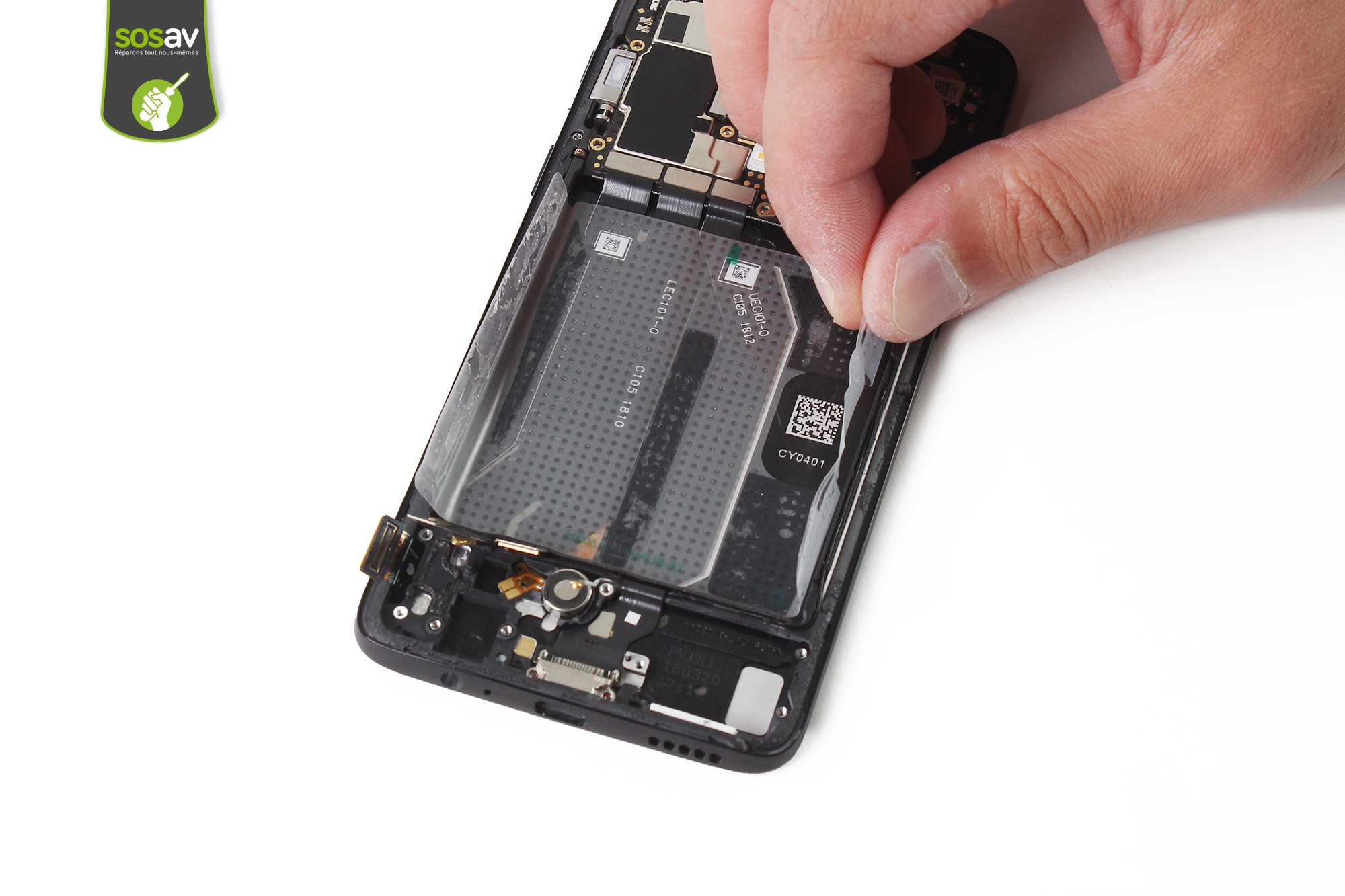

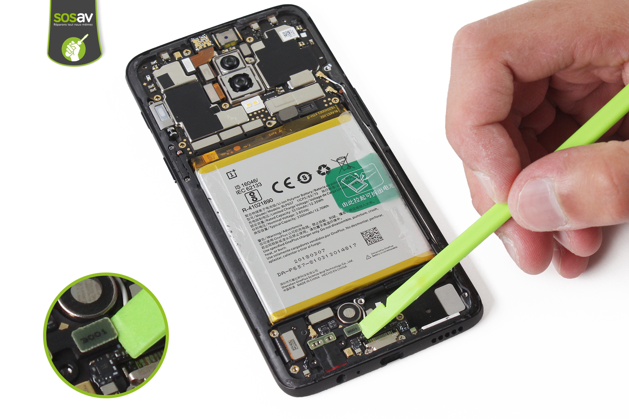

Décollez ensuite l'adhésif vert de maintien batterie, toujours avec la spatule en nylon.Saisissez-le et tirez dessus afin d'extraire la batterie.
La batterie OnePlus 6 est désormais démontée.

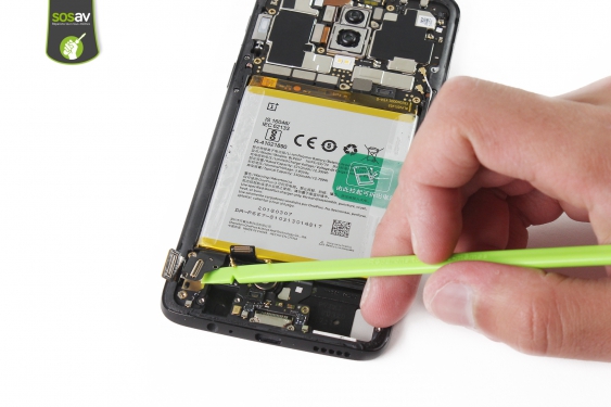

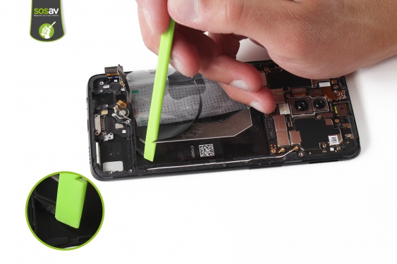

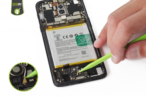

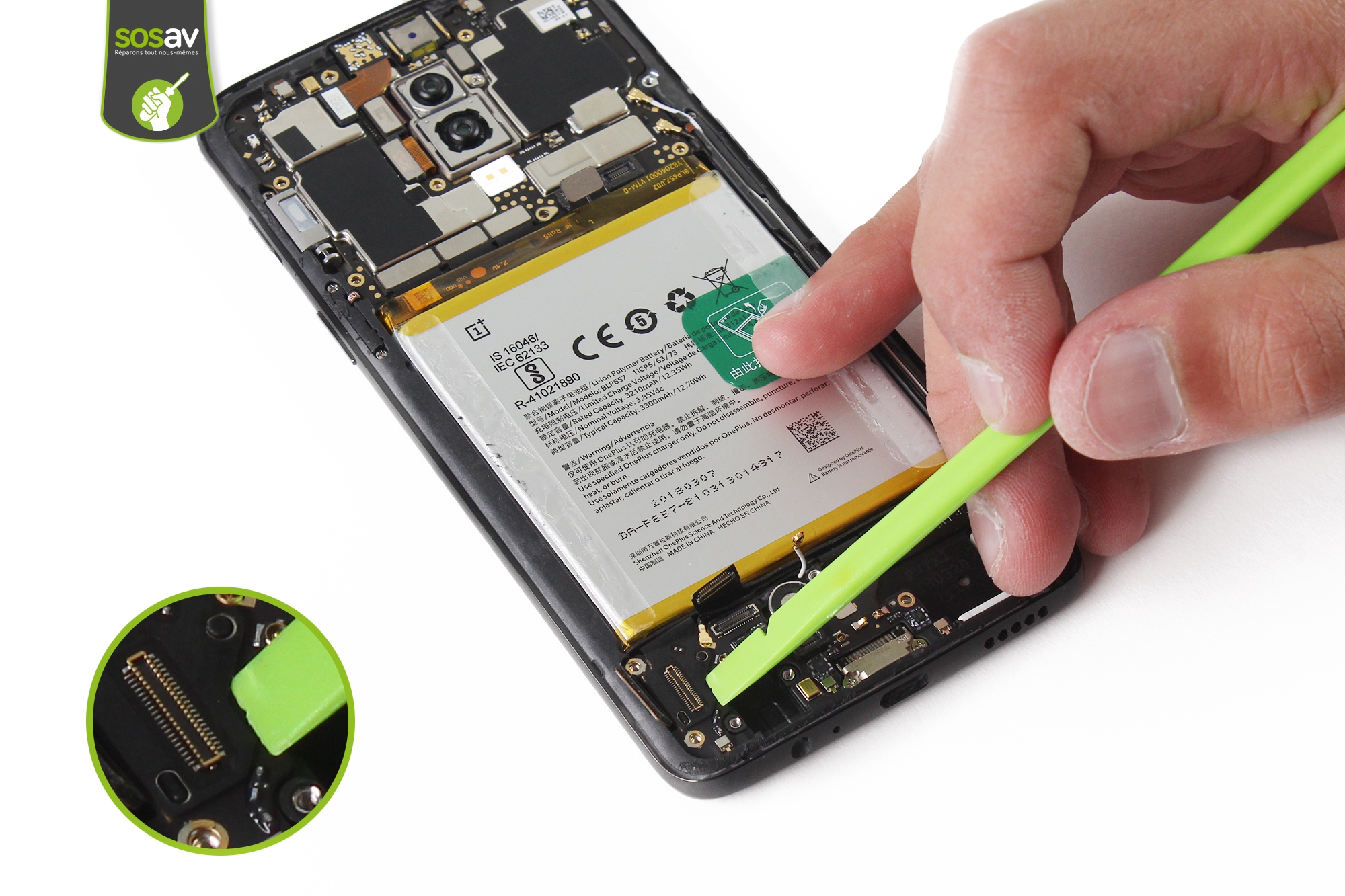

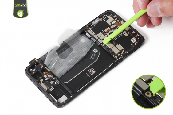

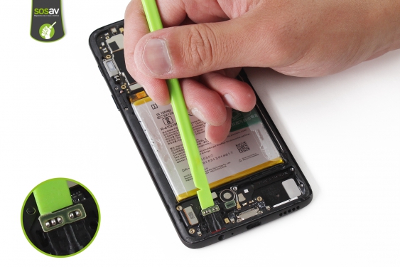

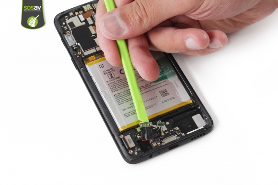

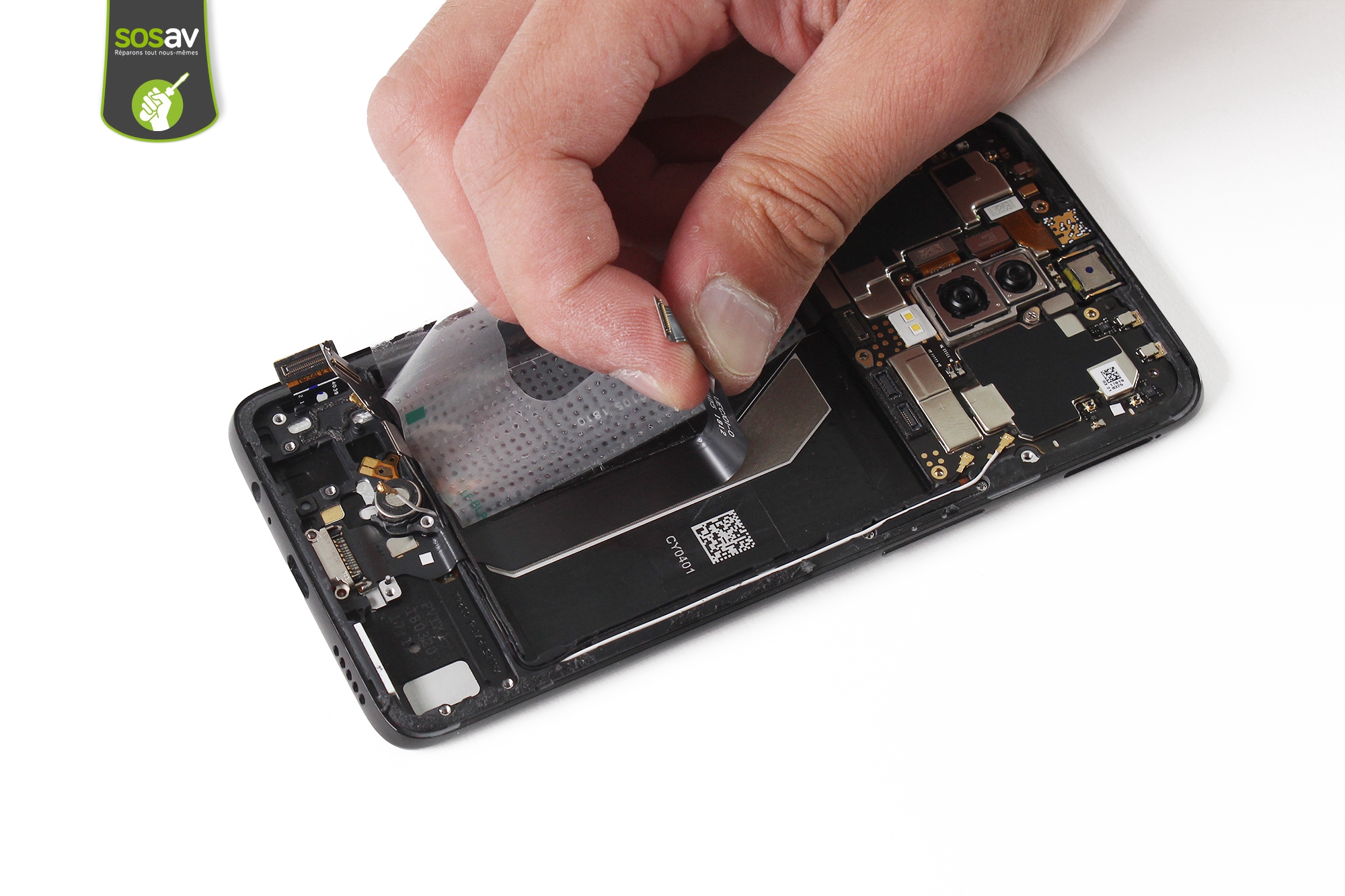

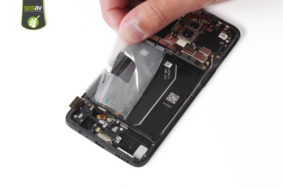

Décollez légèrement l'adhésif transparent et décalez-le sur le côté gauche.Déconnectez la nappe de liaison du connecteur de charge avec la spatule en nylon.
Etape 25

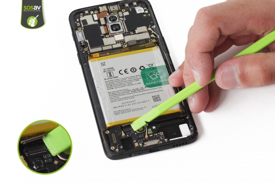

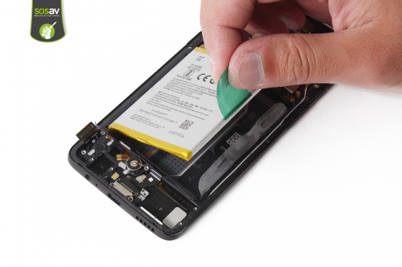

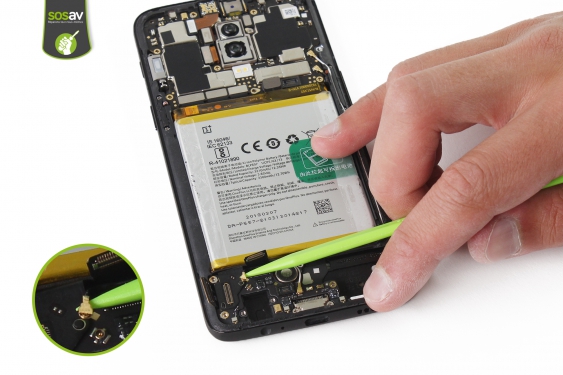

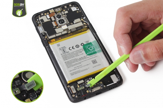

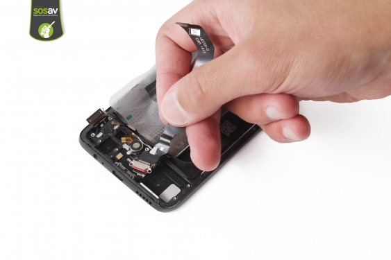

Commencez par décoller la nappe de liaison du connecteur de charge.Décalez ensuite la mousse protection grâce à la spatule en nylon.
Etape 26

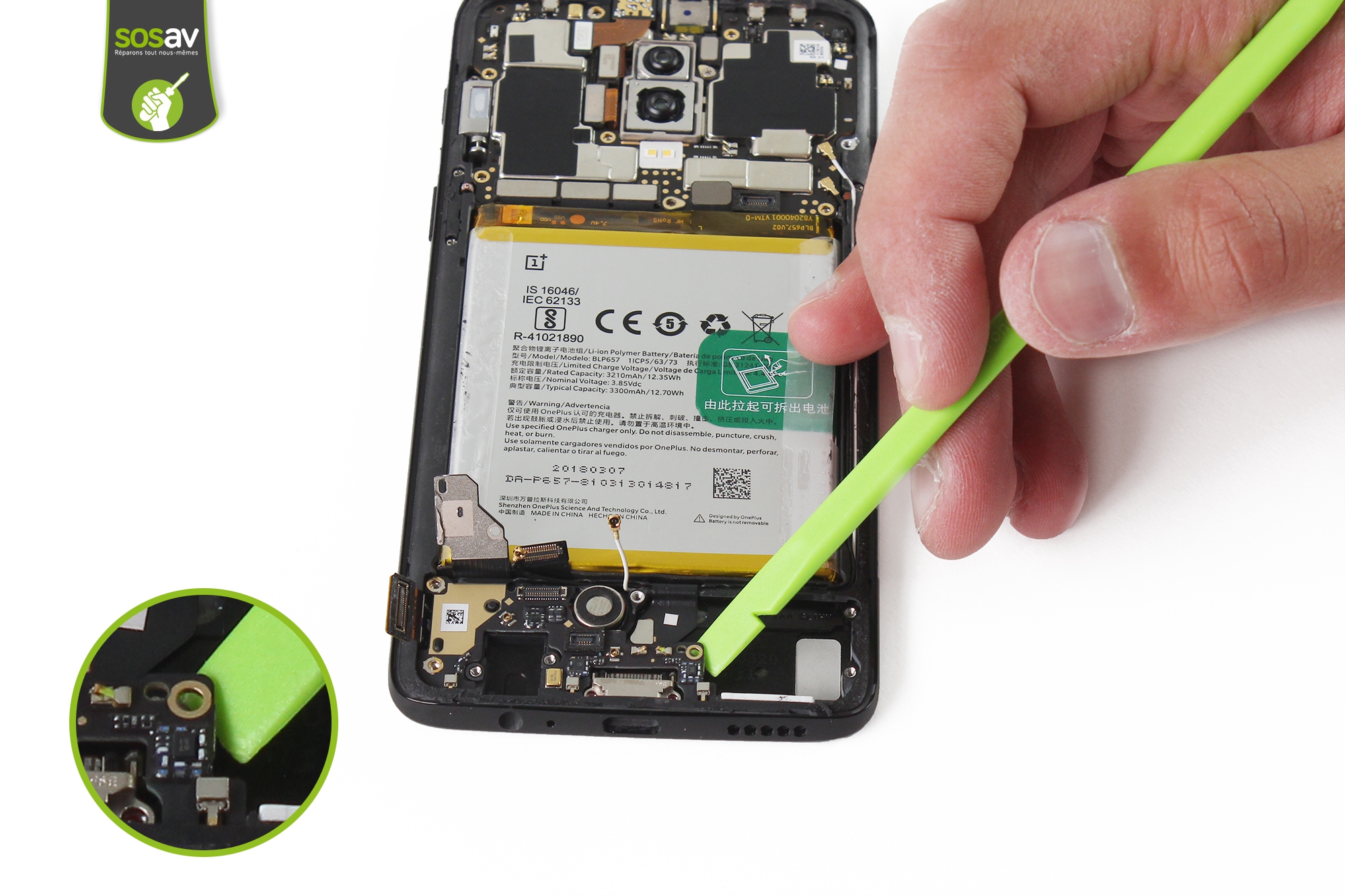

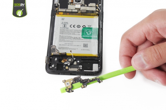

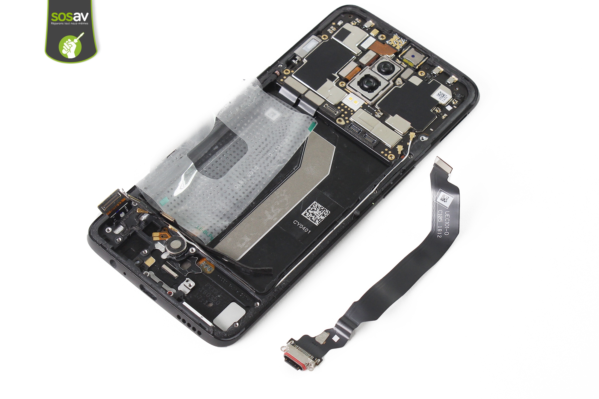

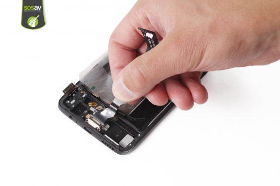

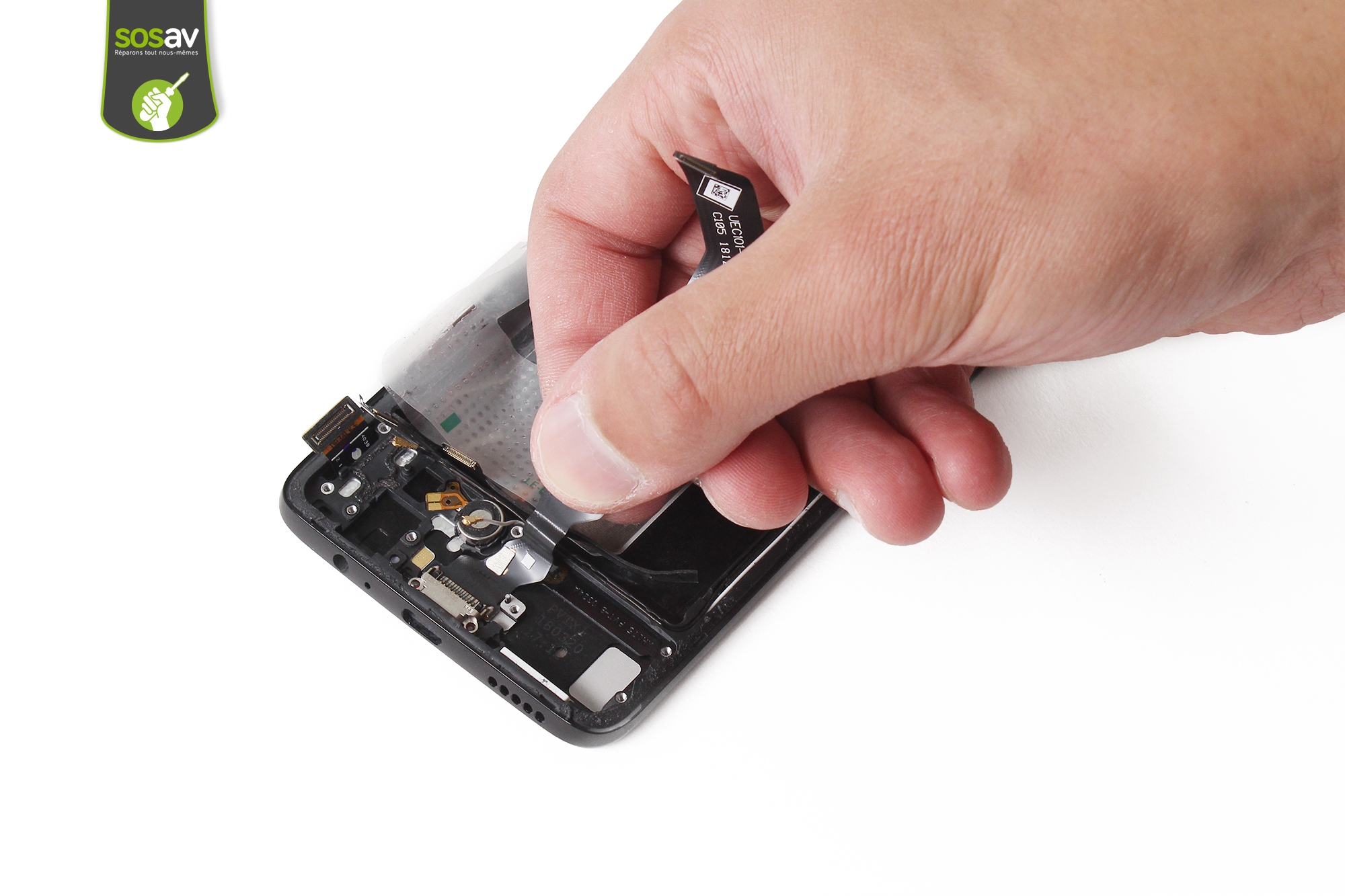

Saisissez la nappe de liaison du connecteur de charge et procédez à son retrait.
Etape 27

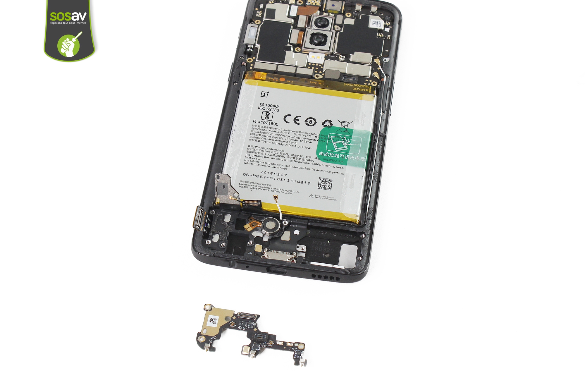

Le connecteur de charge OnePlus 6 est désormais démonté.En cas de problème de charge, remplacez-le par un connecteur de charge neuf.
