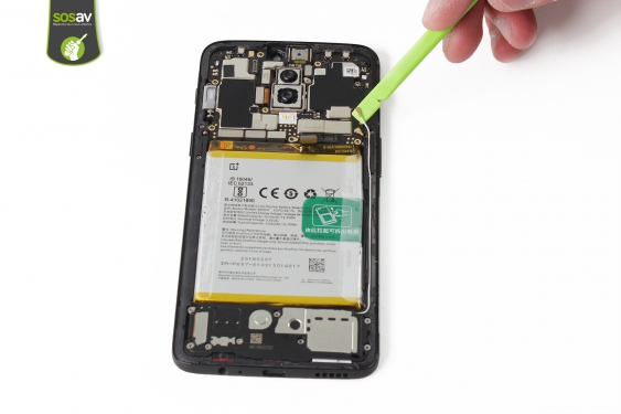

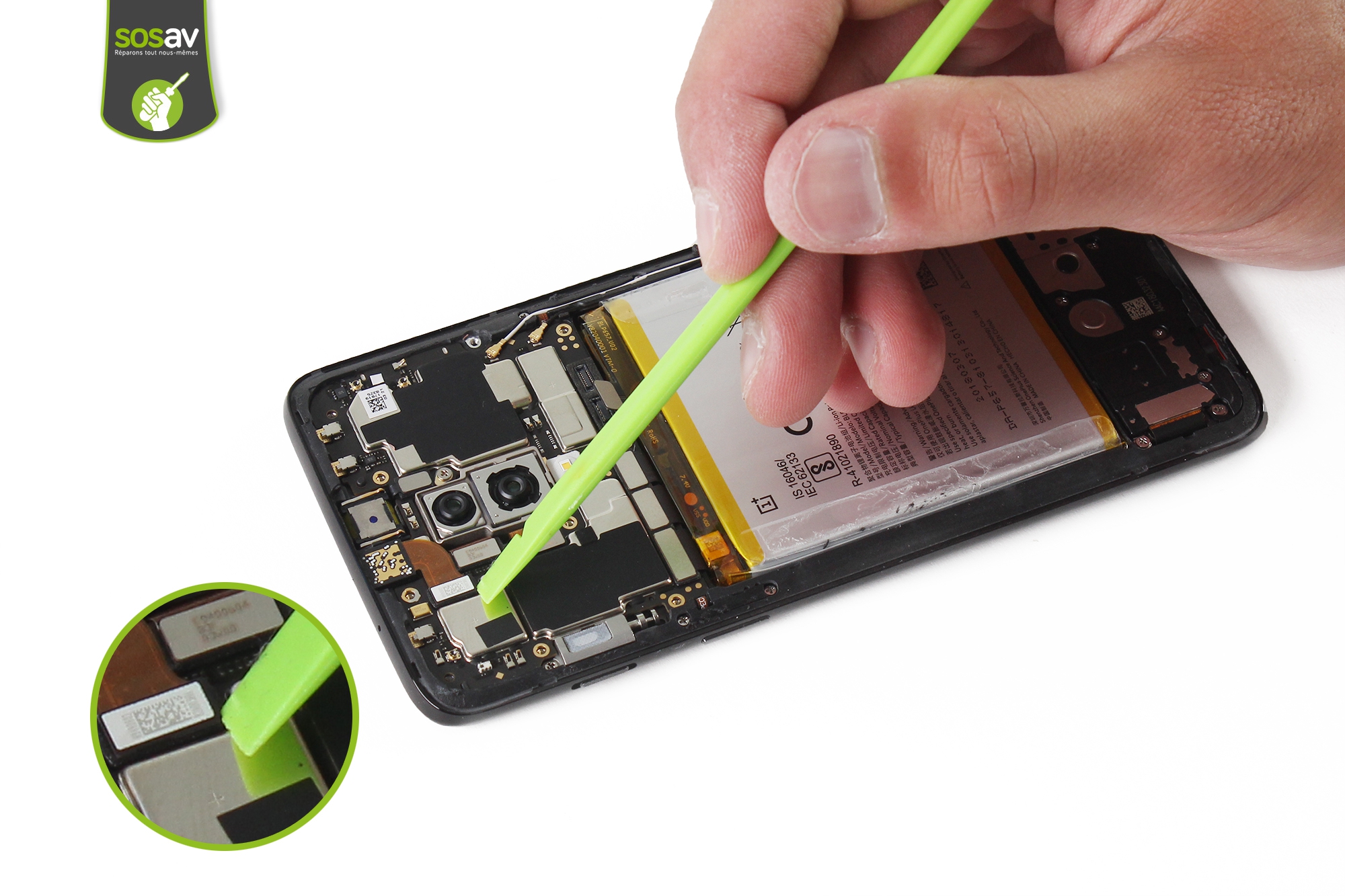

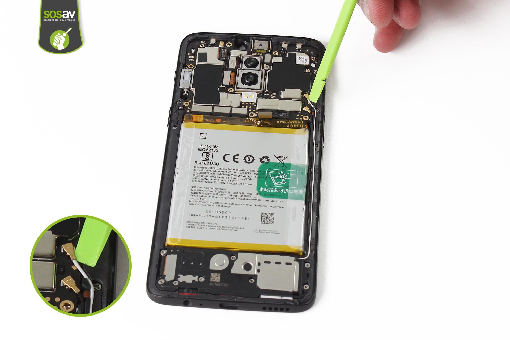

Déconnectez dans l'ordre, la batterie puis la nappe capteur d'empreinte grâce à la spatule en nylon.

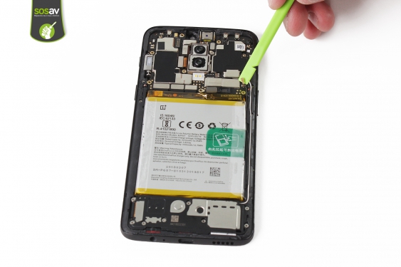

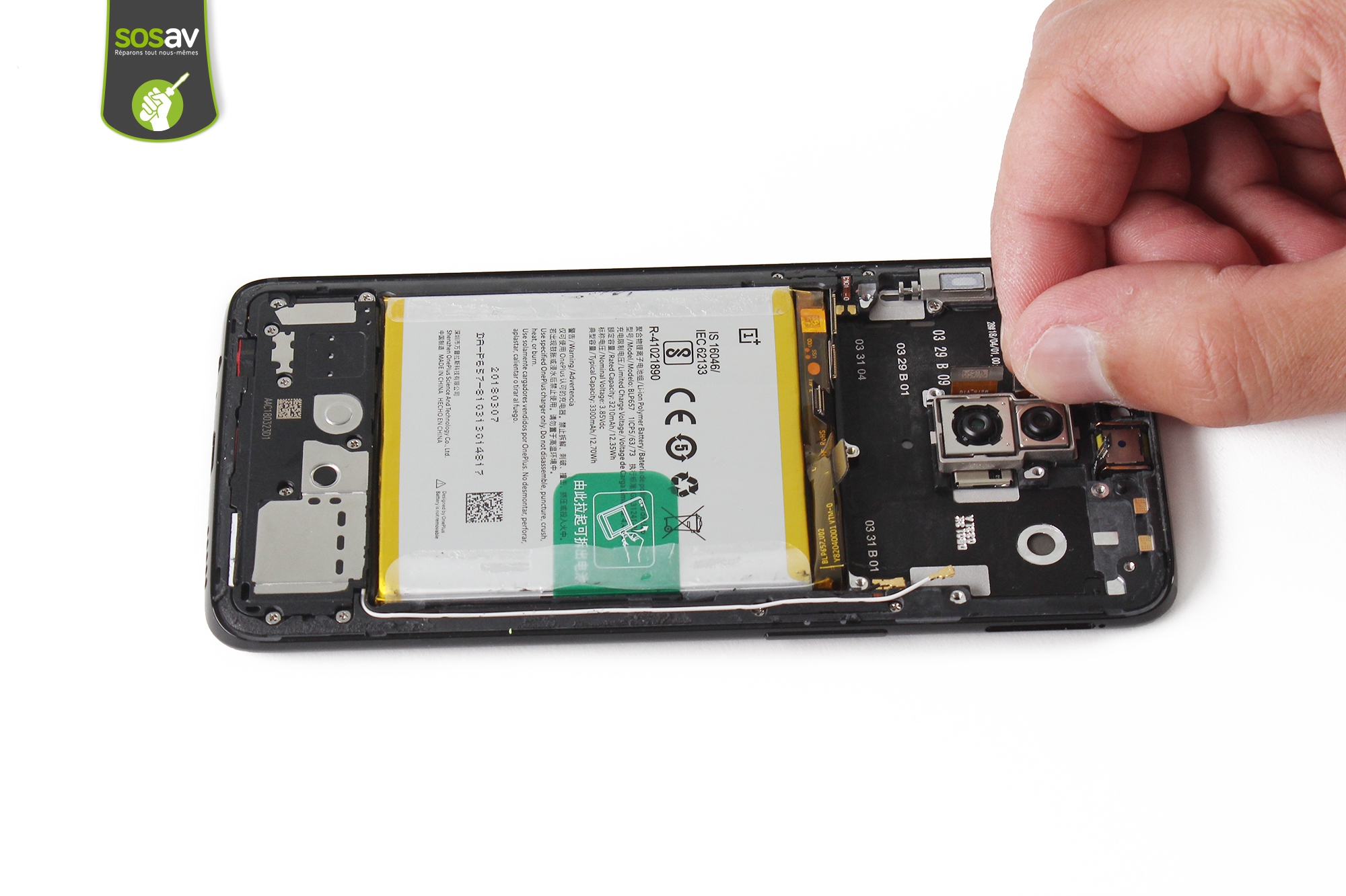

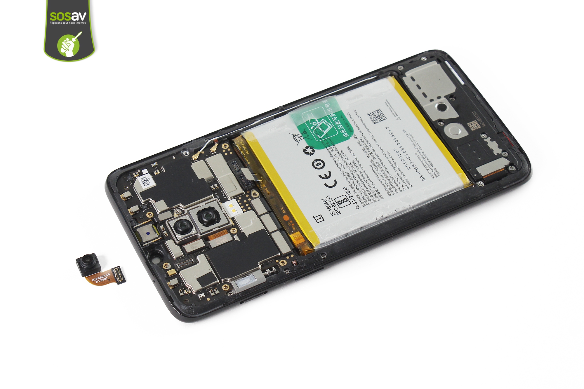

Déconnectez la caméra avant à l'aide de la spatule en nylon et procédez ensuite à son retrait.
La caméra avant de votre OnePlus 6 est désormais démontée.

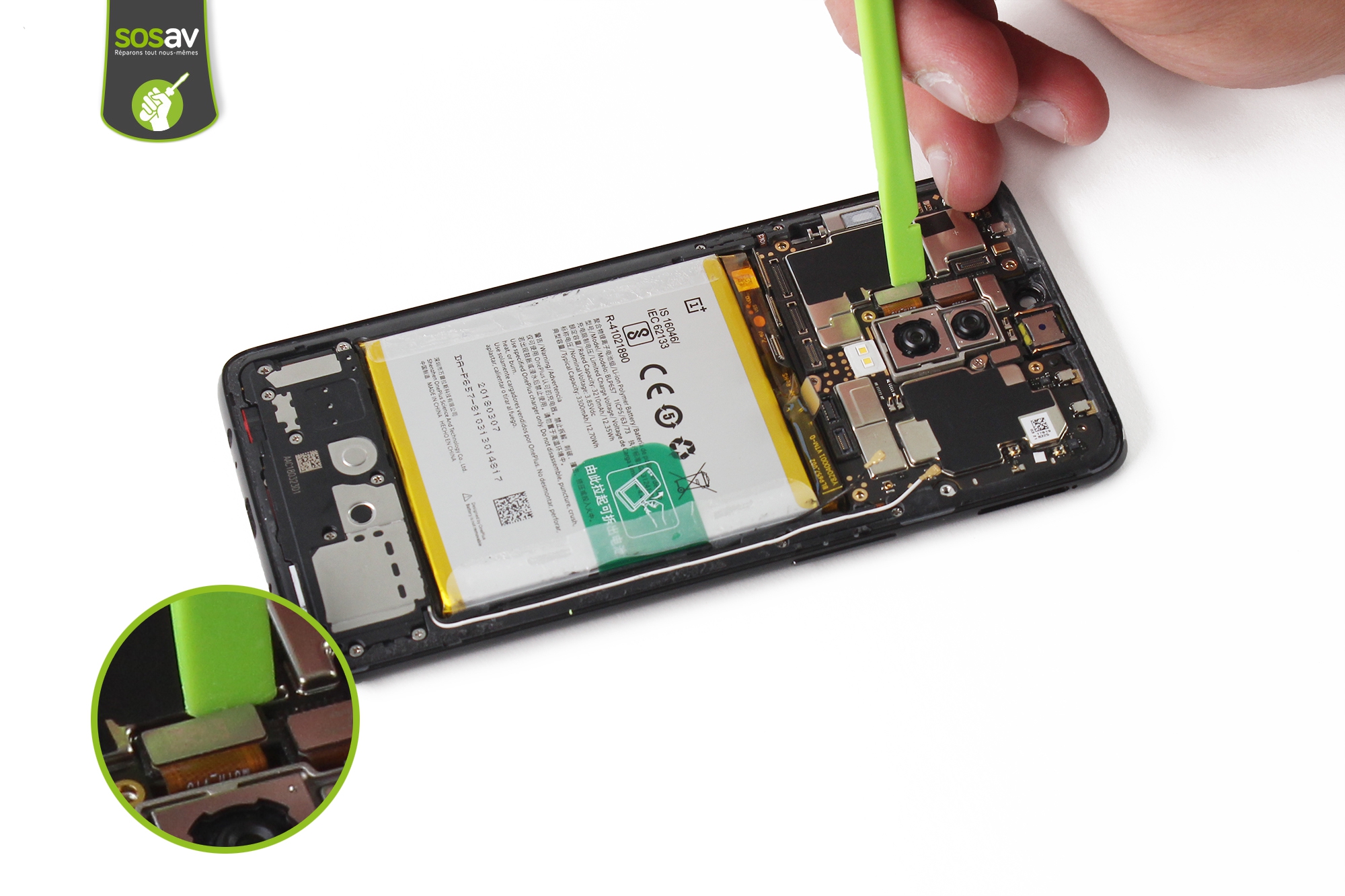

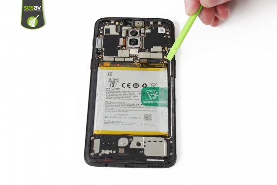

Déconnectez les deux câbles d'interconnexion côté carte mère à l'aide de la spatule en nylon.
Tour à tour, déconnectez les deux nappes de liaison connecteur de charge et carte de gestion inférieure.

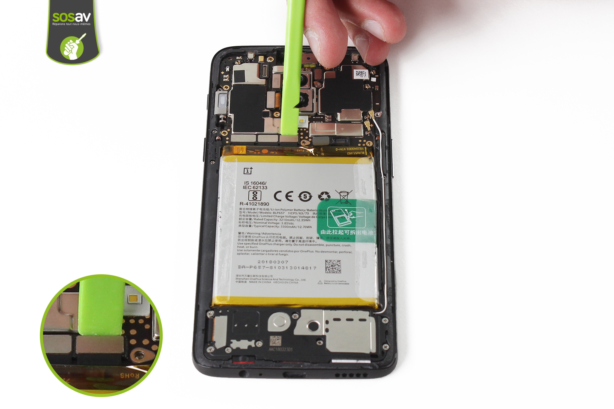

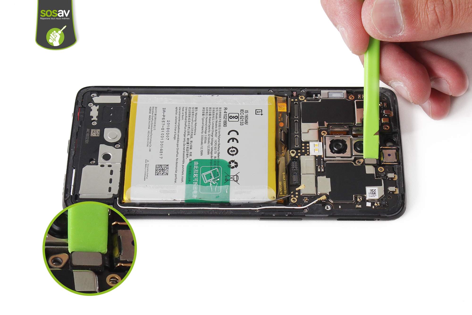

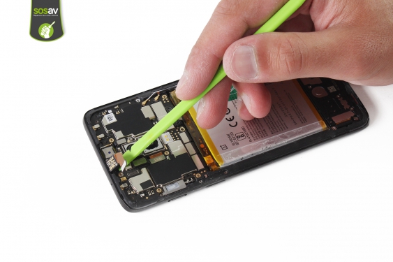

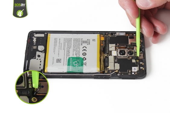

Déconnectez à l'aide de la spatule en nylon la nappe de liaison écran.

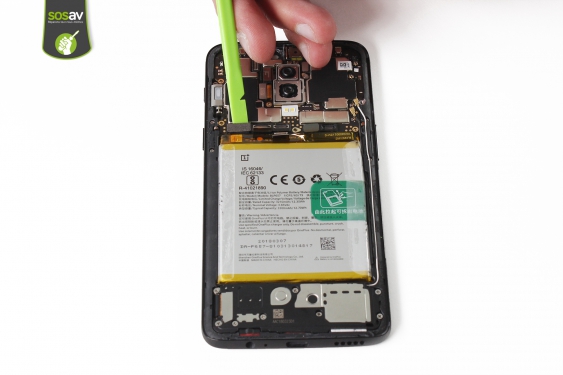

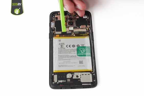

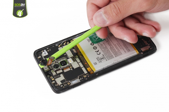

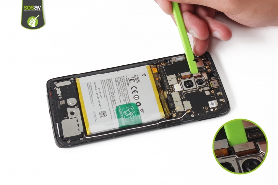

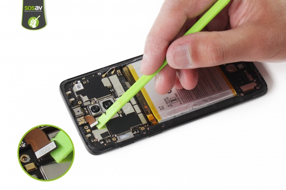

A l'aide de la spatule en nylon, déconnectez les deux nappes de la caméra arrière.

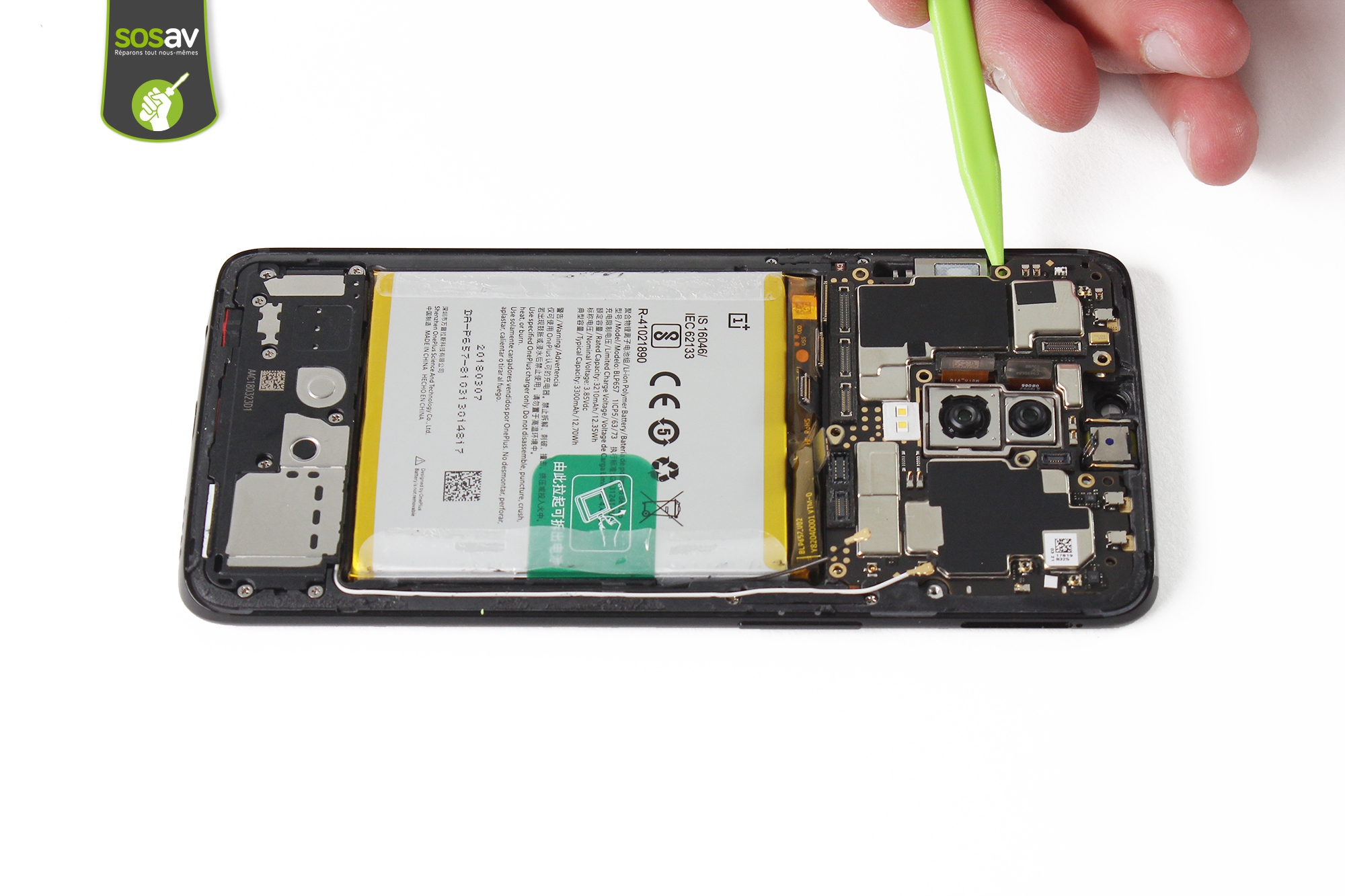

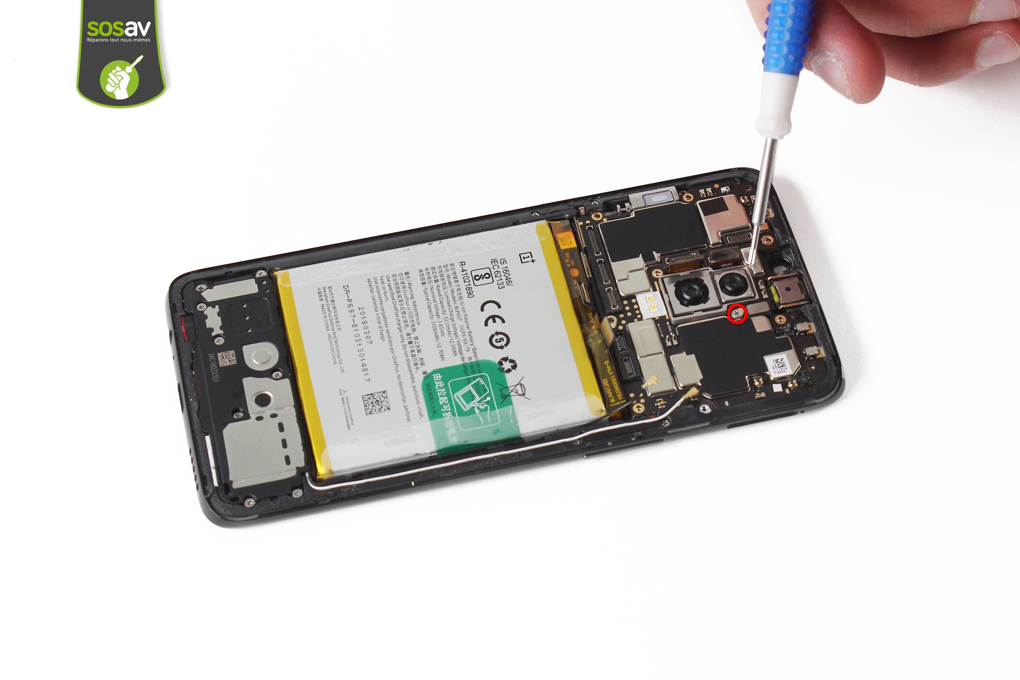

Dévissez la vis entourée en rouge à l'aide du cruciformeCette vis maintient la carte mère.

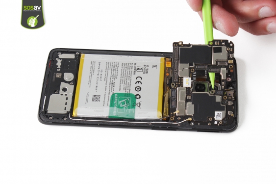

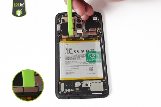

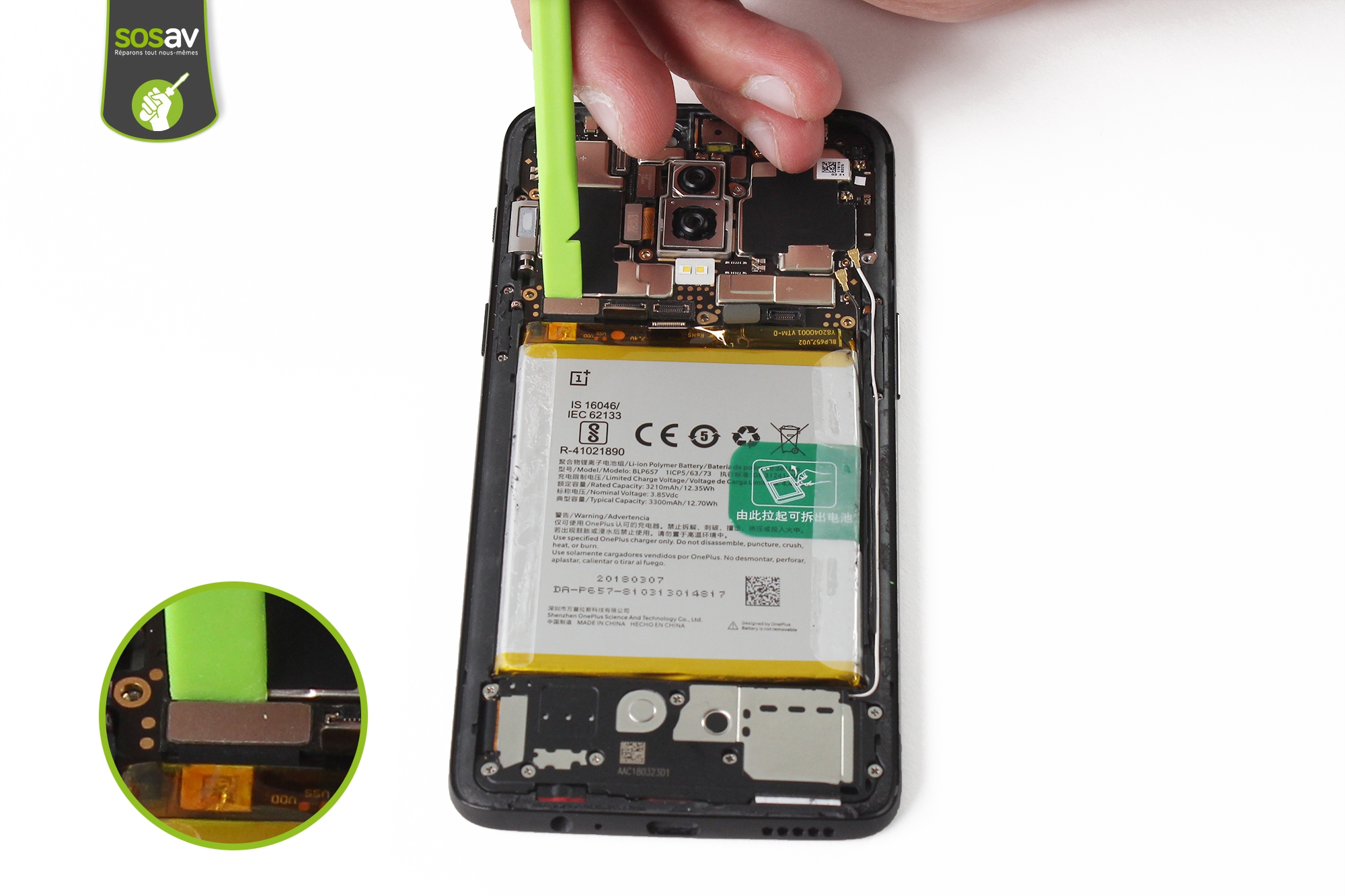

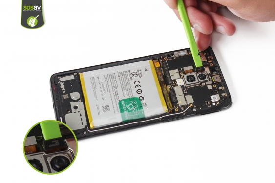

Reprenez la spatule en nylon pour déconnecter le capteur proximité/luminosité.

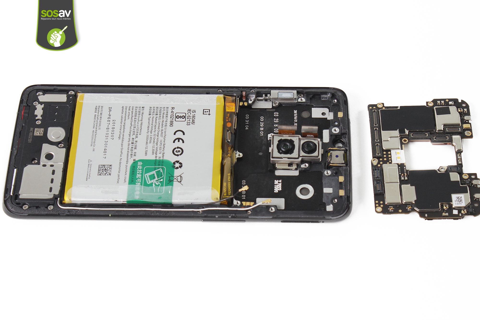

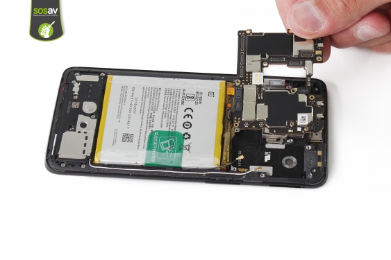

Avec la spatule en nylon, soulevez délicatement la carte mère et procédez a son retrait.
La carte mère OnePlus 6 est désormais démontée.

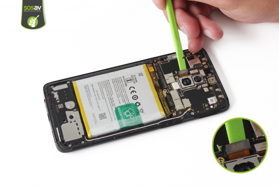

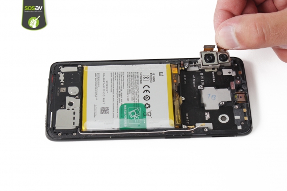

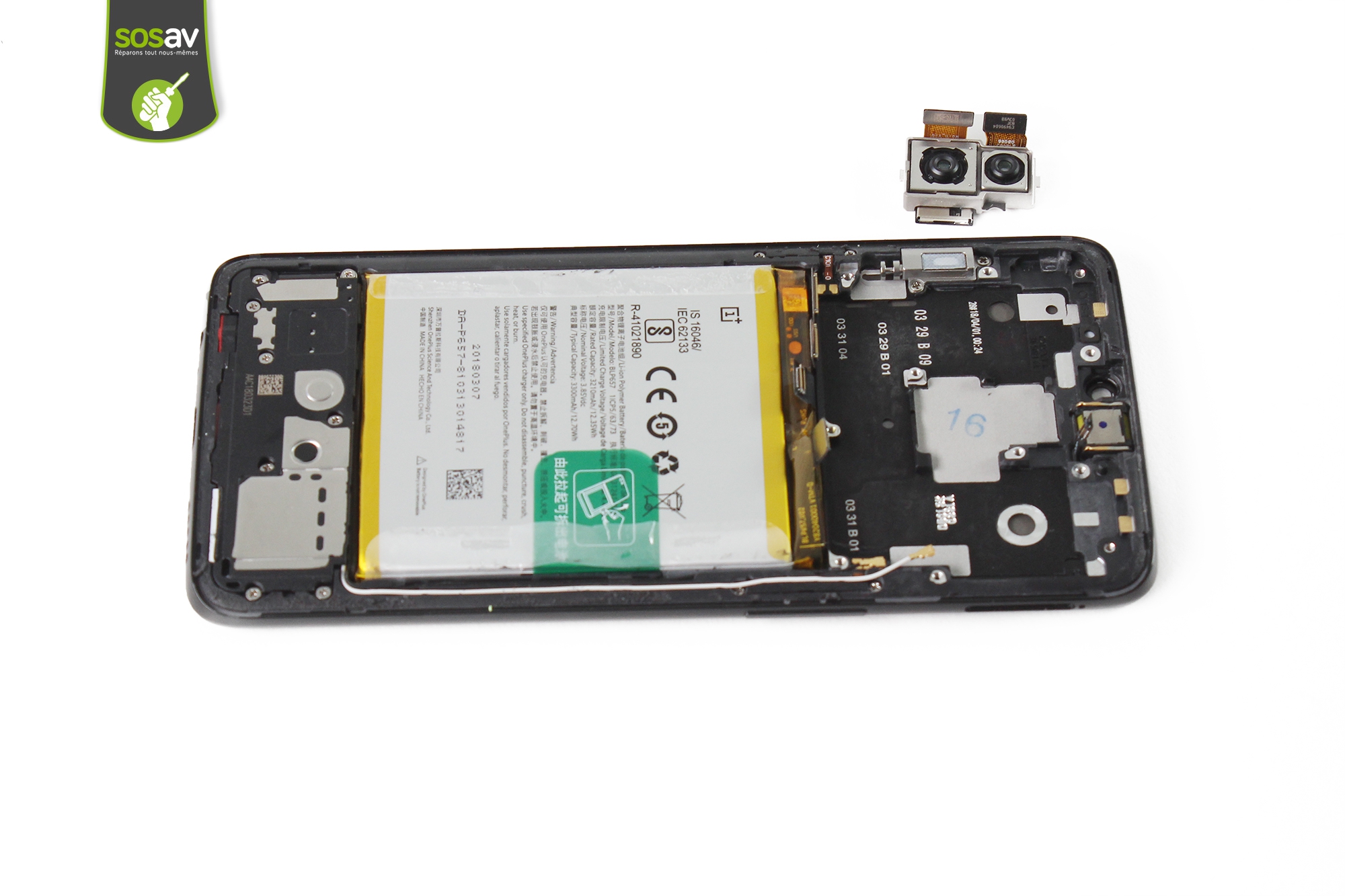

Saisissez la caméra arrière et procédez à son retrait.
La caméra arrière OnePlus 6 est désormais démontée.En cas de problème de photos, remplacez-la par une caméra neuve.
