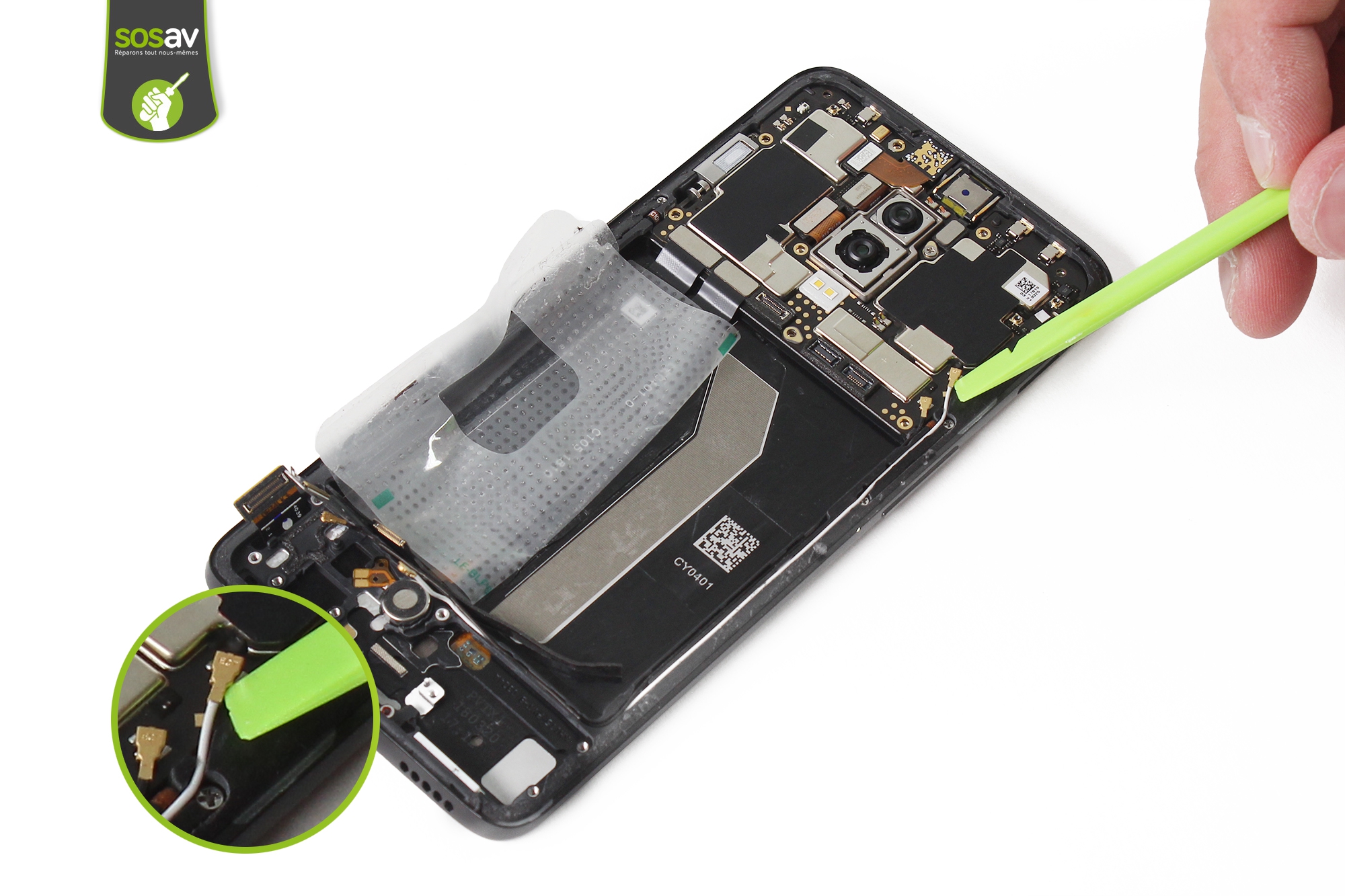

Etape 24

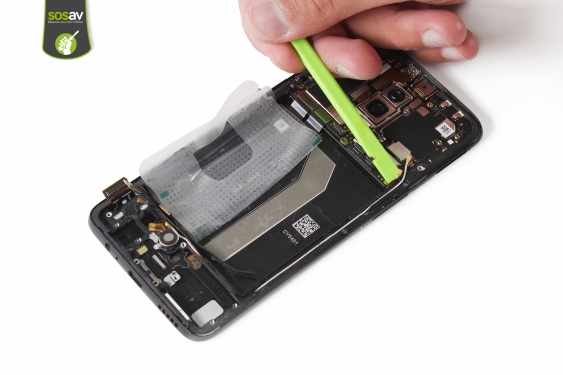

Décollez légèrement l'adhésif transparent et décalez-le sur le côté gauche.Déconnectez la nappe de liaison du connecteur de charge avec la spatule en nylon.

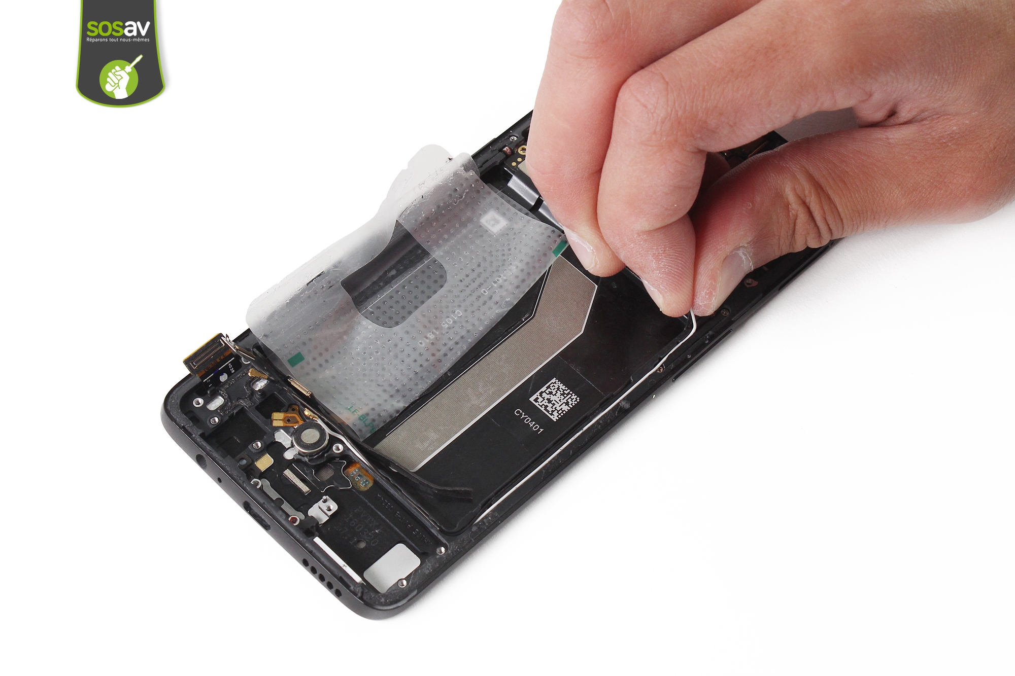

Etape 25
Commencez par décoller la nappe de liaison du connecteur de charge.Décalez ensuite la mousse protection grâce à la spatule en nylon.

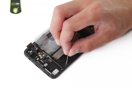

Etape 26
Saisissez la nappe de liaison du connecteur de charge et procédez à son retrait.

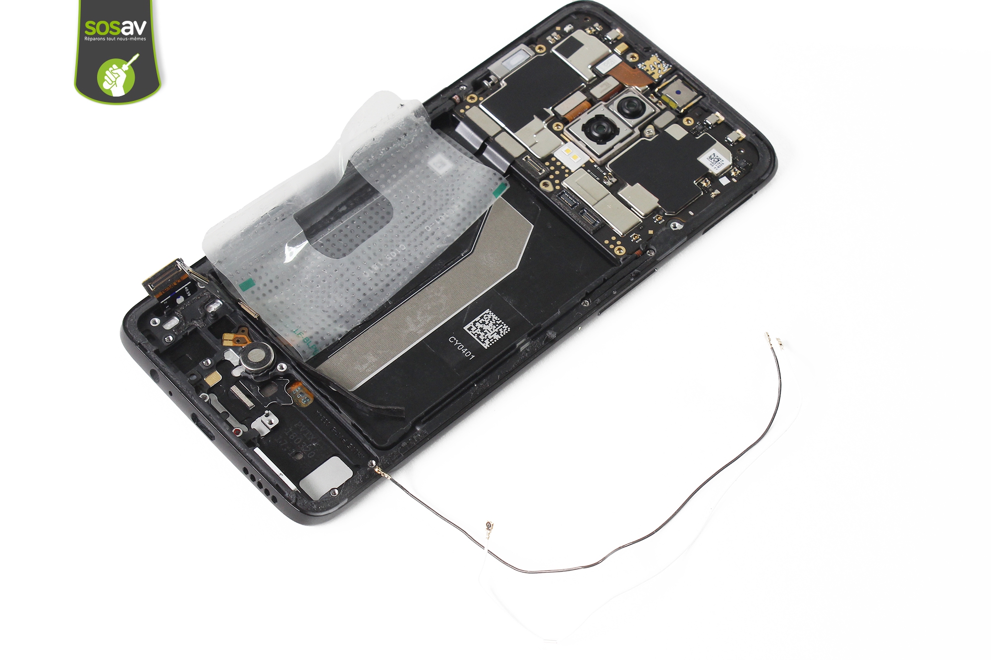

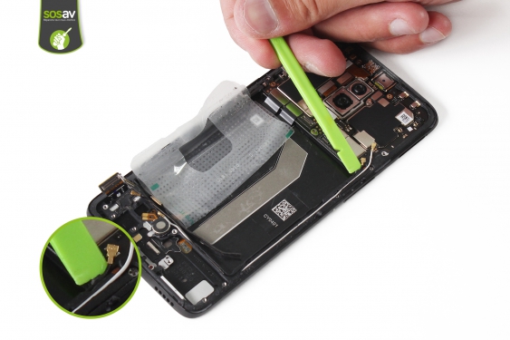

Etape 28
Déconnectez les câbles d'interconnexion avec la spatule en nylon côté carte mère.

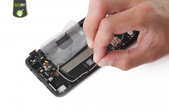

Etape 29
Saisissez les câbles et procédez à leur retrait.
Etape 30
Les câbles d'interconnexion OnePlus 6 sont désormais démontés.Procédez leur remplacement par des câbles neufs si cela est nécessaire.
