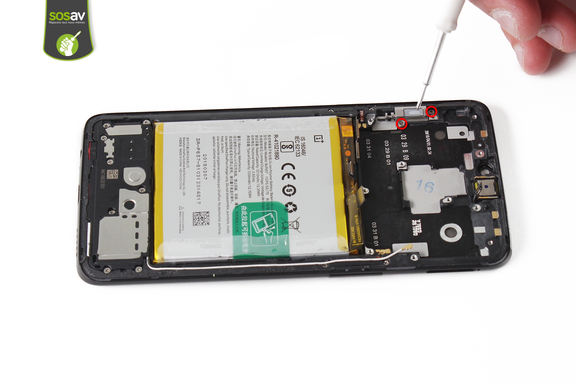

Dévissez les deux vis cruciformes entourées en rouge maintenant le selecteur de mode.

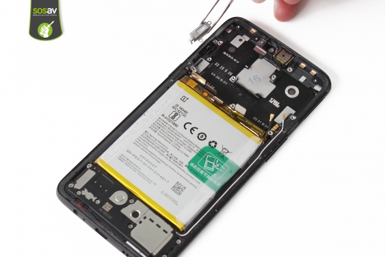

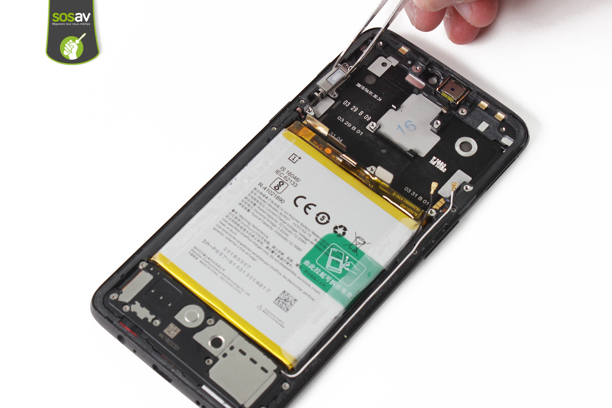

Saisissez et retirez le selecteur à l'aide de la pince.
Etape 25

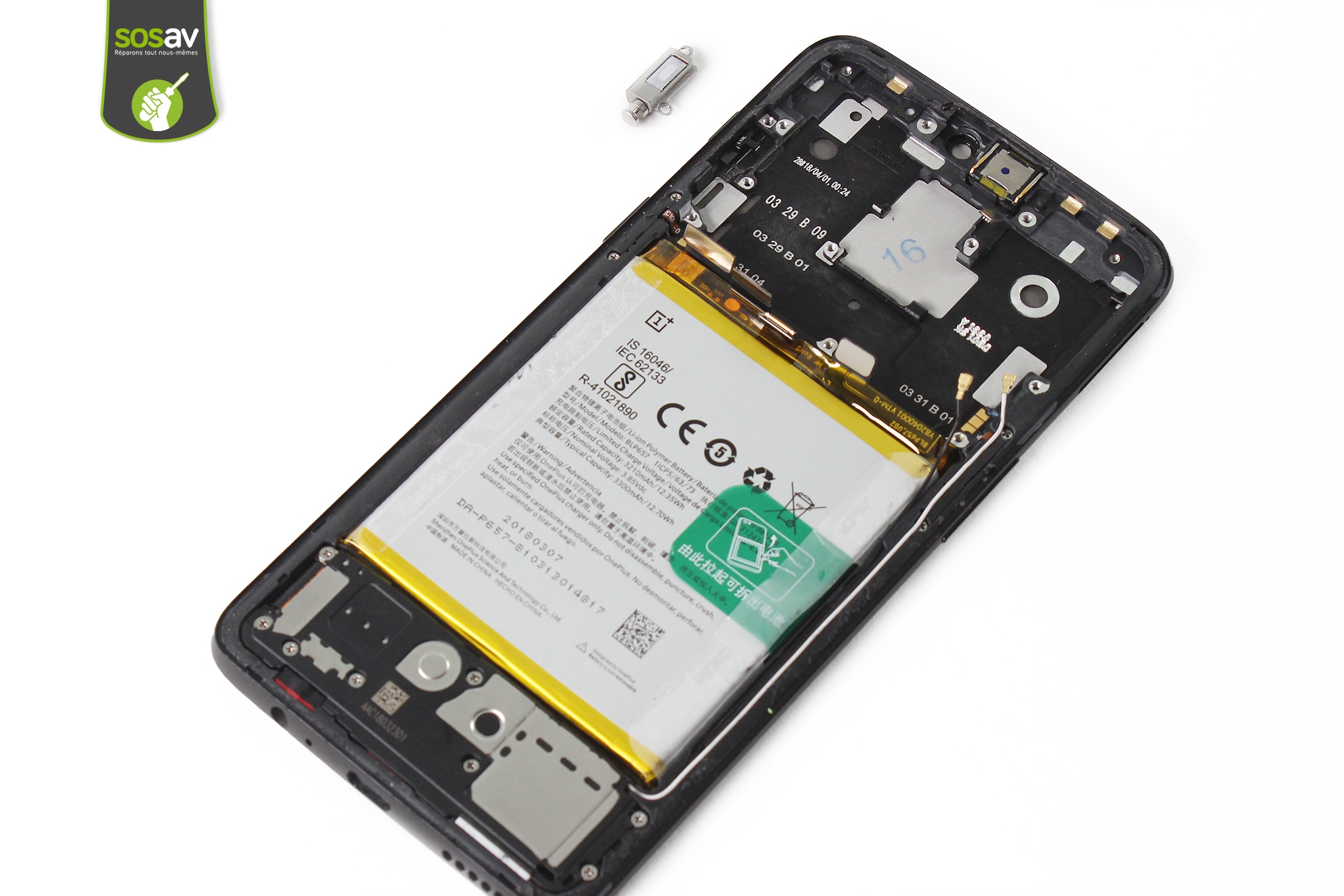

Le selecteur de mode OnePlus 6 est désormais démonté.Procédez à son remplacement par un selecteur neuf si cela est nécessaire.
