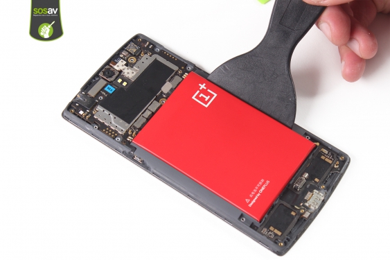

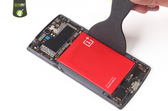

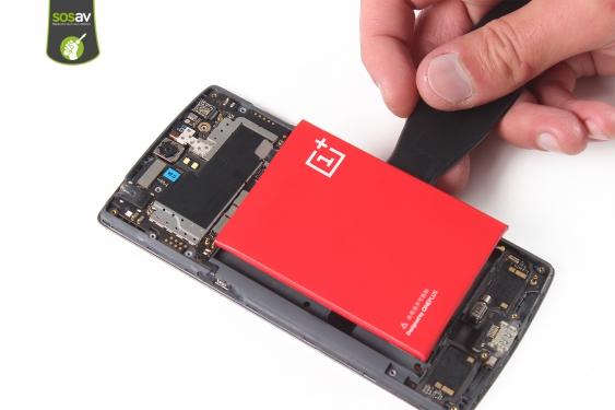

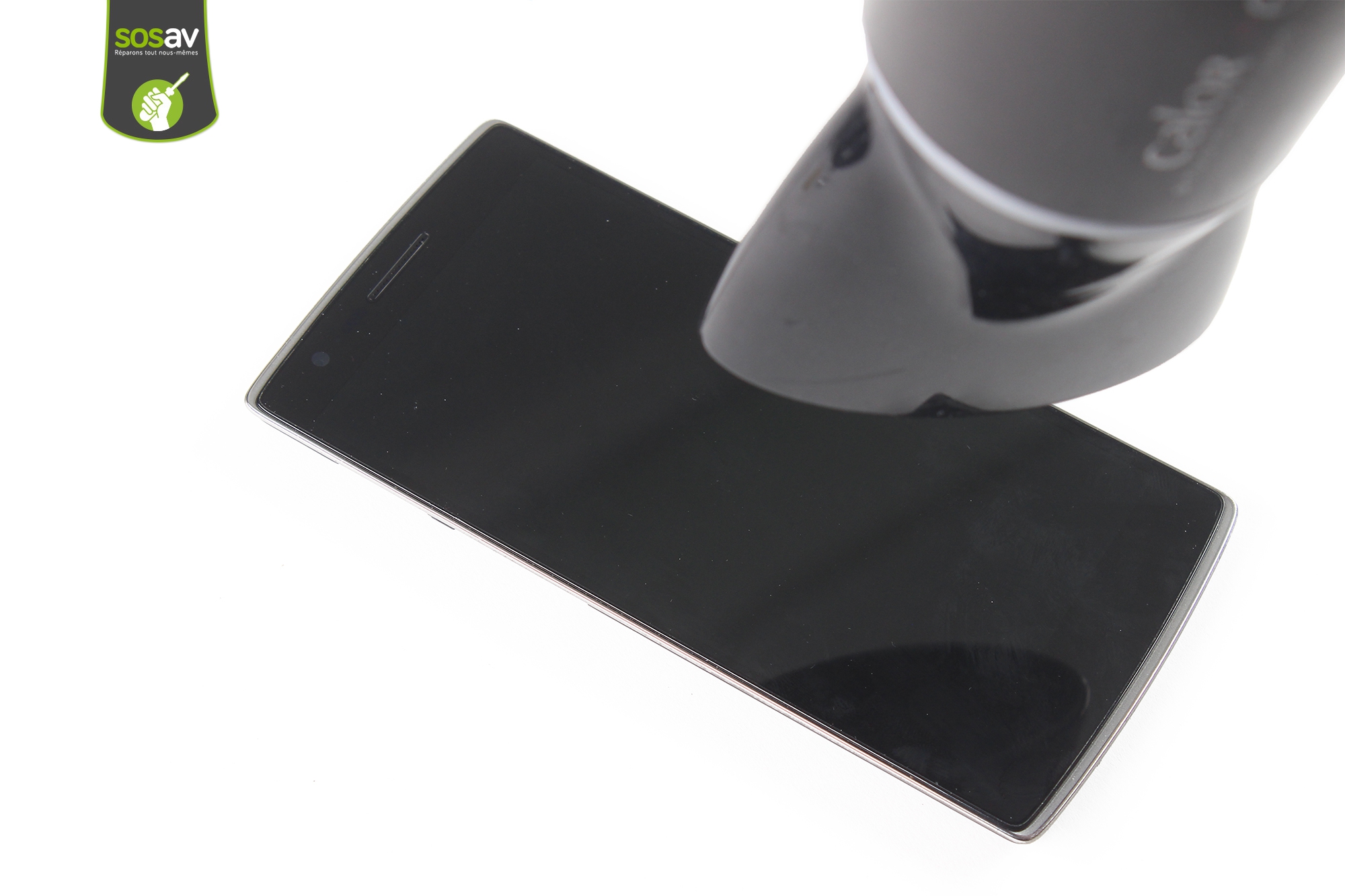

Avec un sèche-cheveux, chauffez quelques secondes la face avant du OnePlus One.Cela va ramollir la colle maintenant la batterie.Glissez délicatement la spatule large sous la batterie pour la décoller.Vous pouvez l'extraire totalement.

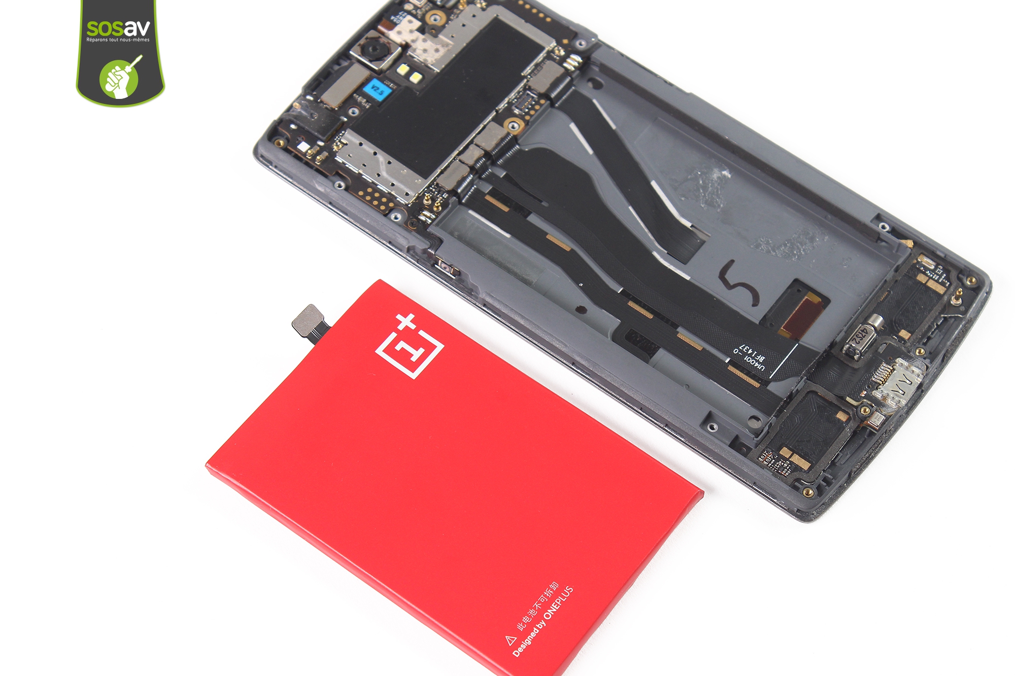

Votre batterie OnePlus One est à présent démontée.

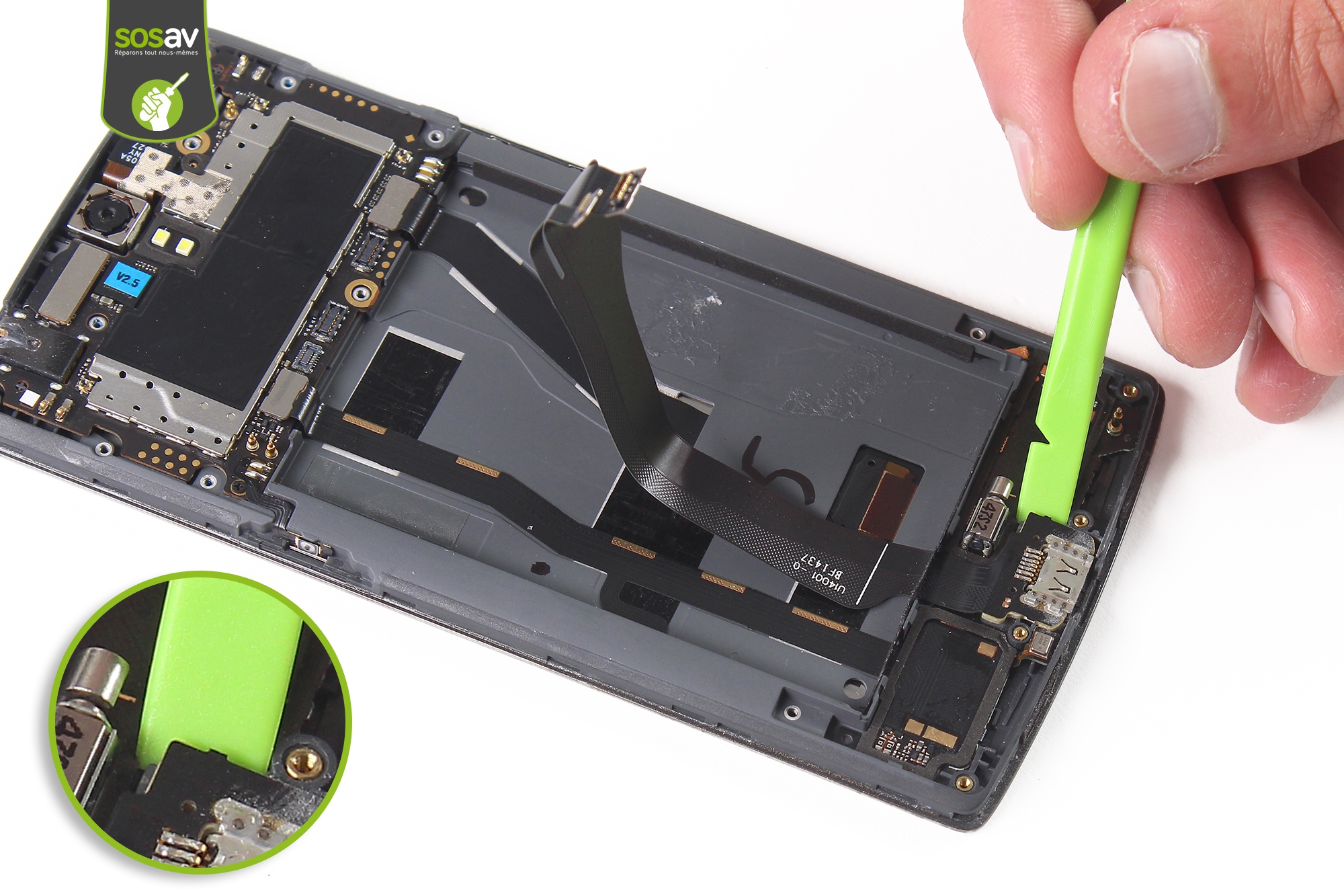

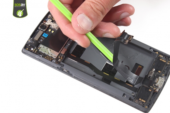

Prenez de nouveau la spatule en nylon pour déconnecter la première nappe du connecteur de charge, côté carte mère.Puis déclipsez la seconde nappe.

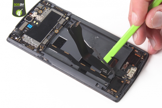

Commencez à décoller tout doucement la nappe du connecteur de charge à l'aide de la spatule.

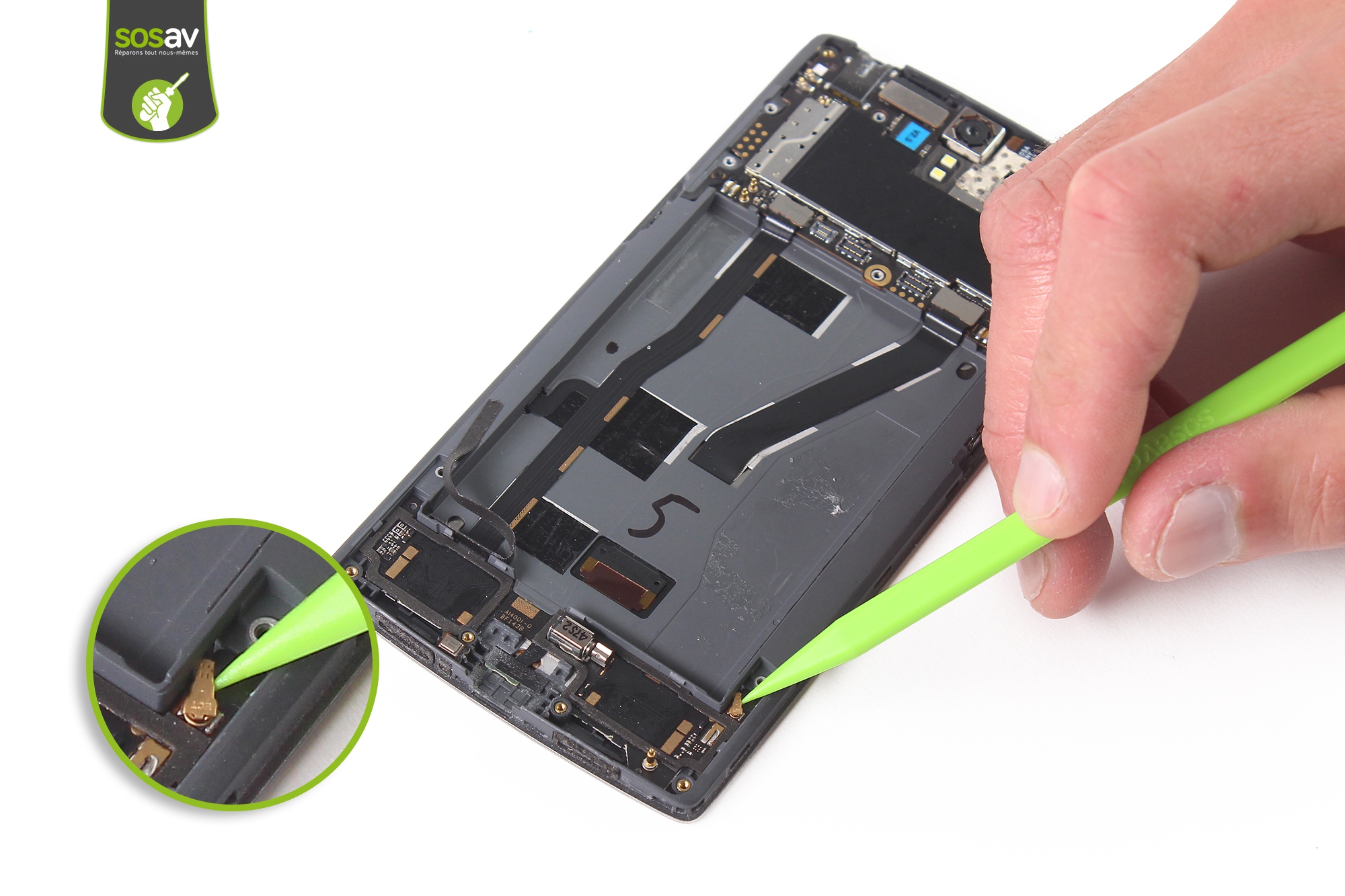

Délogez ensuite le port micro-USB avec la spatule en nylon.
Toujours avec la spatule en nylon, décalez le cache de protection.Cela permet de libérer totalement la nappe du connecteur de charge.A présent, décollez entièrement la nappe du connecteur de charge.

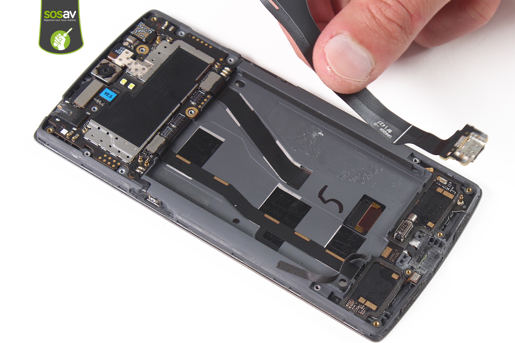

La nappe connecteur de charge OnePlus One est désormais démontée.

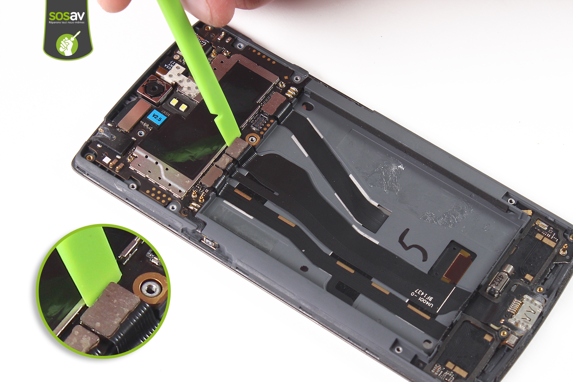

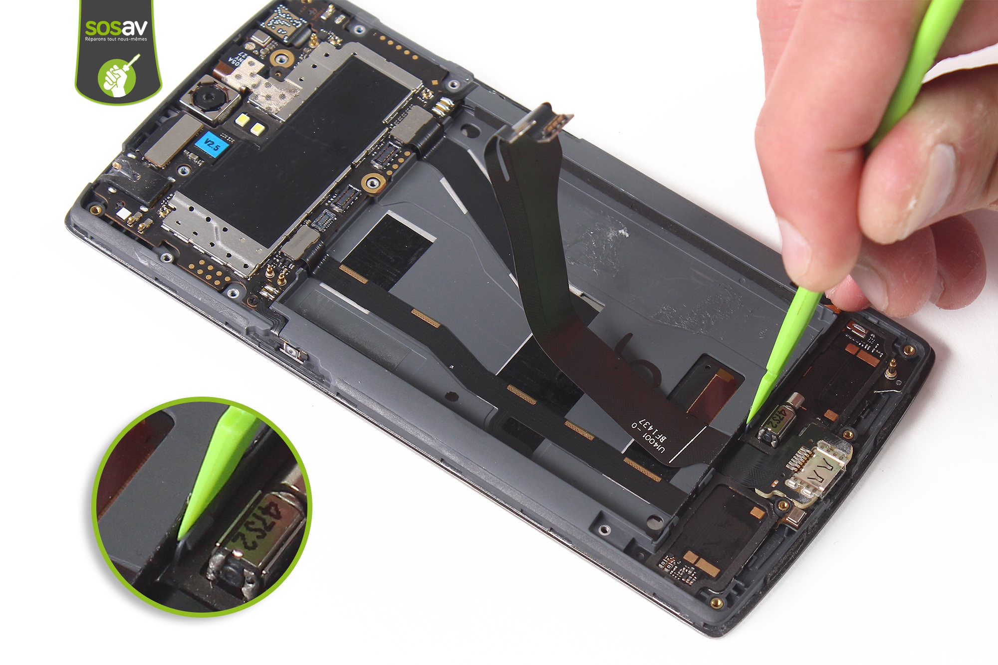

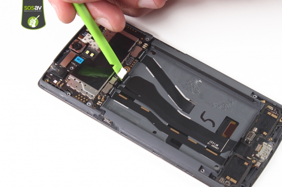

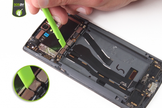

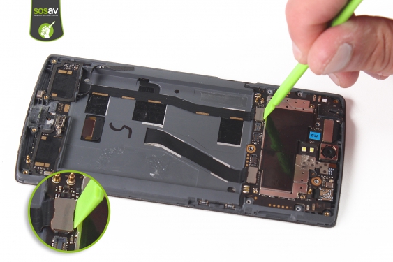

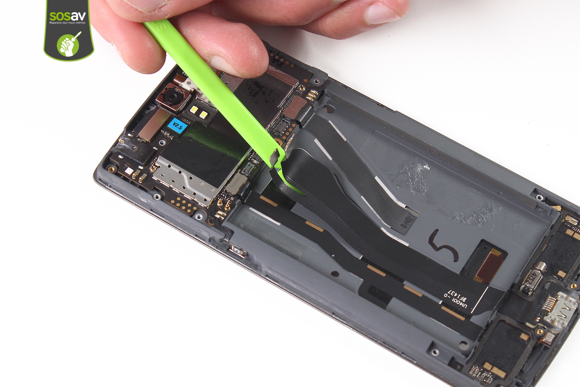

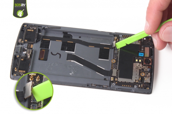

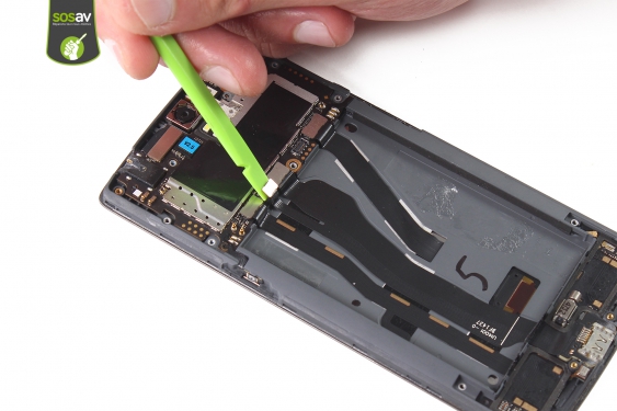

Avec la pointe de la spatule en nylon, déconnectez le câble d'interconnexion.Puis déverrouillez le connecteur de la nappe haut-parleur micro antenne, côté carte mère.

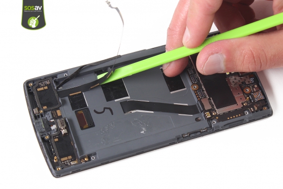

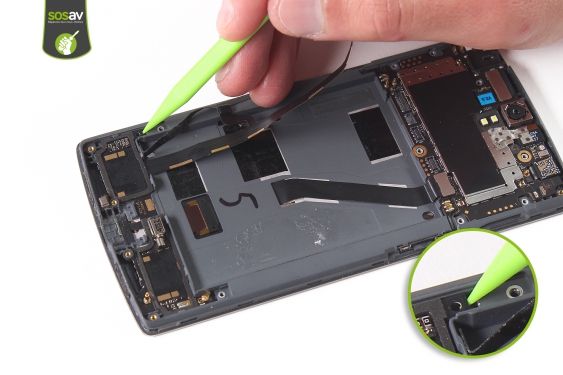

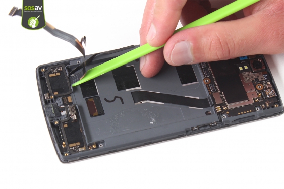

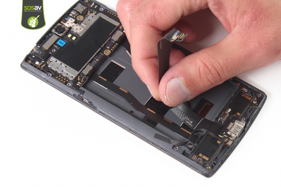

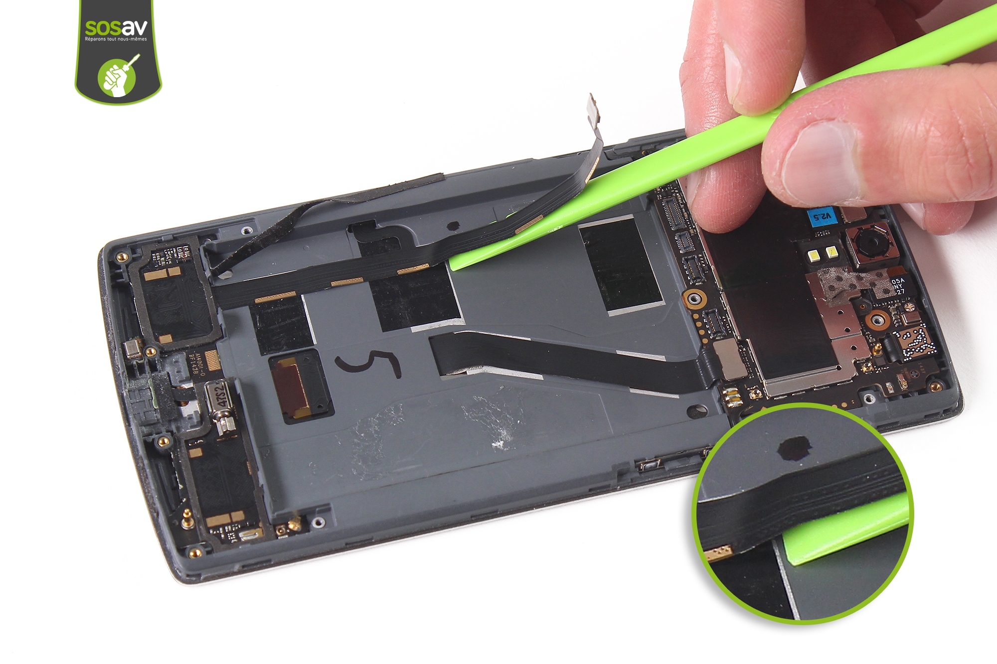

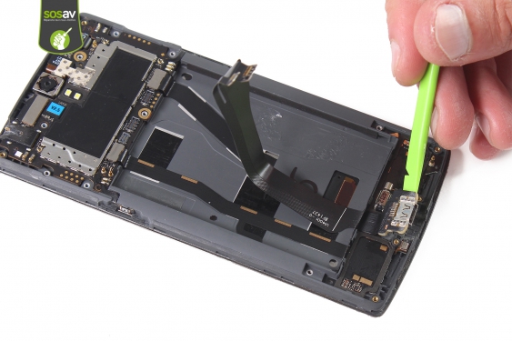

Glissez délictament la spatule en nylon sous la nappe haut-parleur pour à la décoller.Puis utilisez la pointe de la spatule pour commencer à déloger le reste de la nappe.

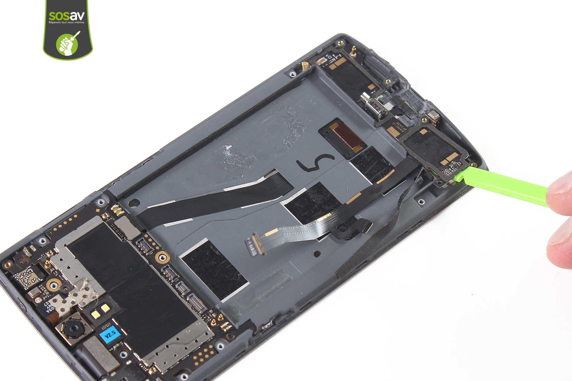

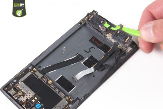

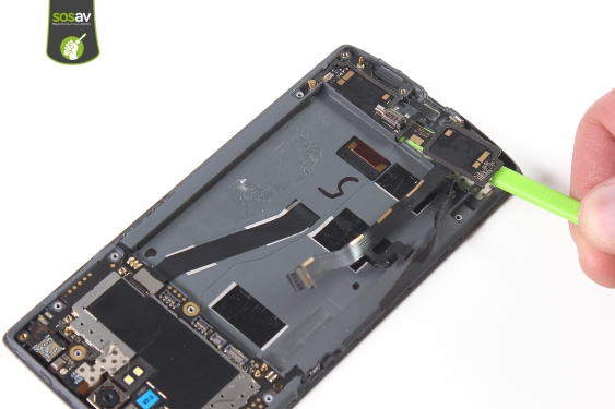

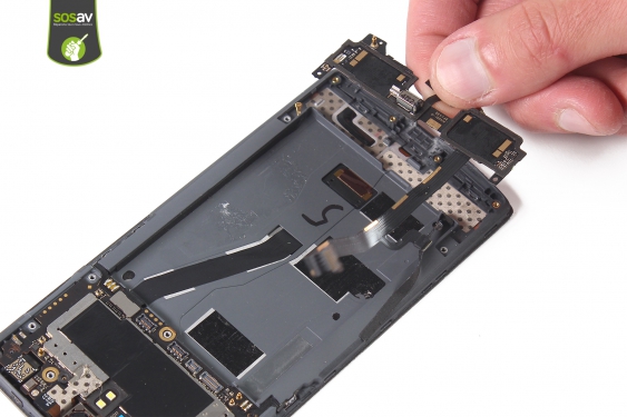

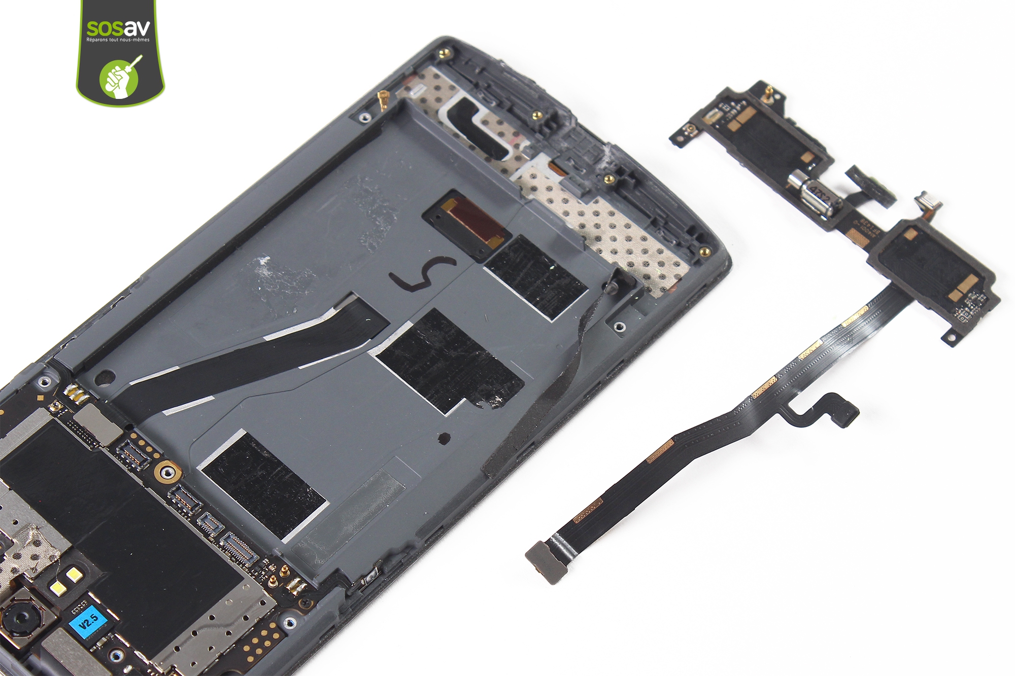

Continuez avec la spatule en nylon afin d'extraire délicatement la nappe haut-parleur.A présent, retirez complètement la nappe.
La nappe haut-parleur micro & antenne OnePlus One est désormais démontée.En cas de problème de son ou de réception réseau, remplacez-la par une nouvelle nappe.
