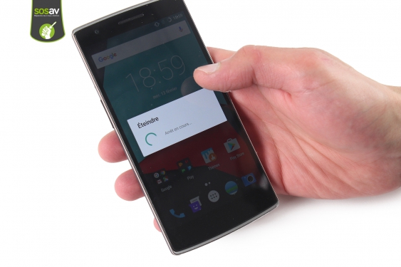

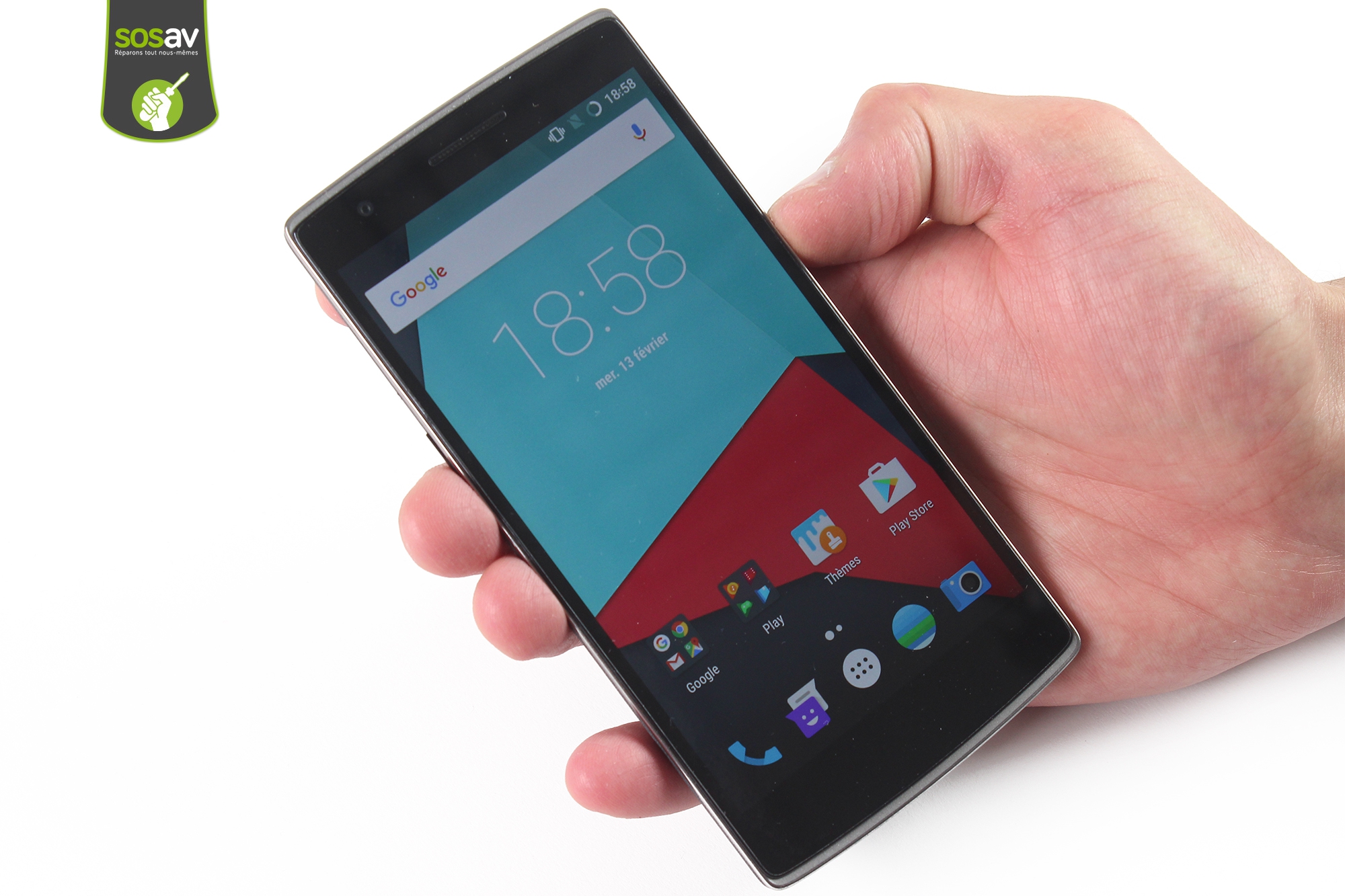

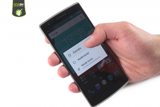

Avant de procéder au changement de votre écran OnePlus One, il est nécessaire, pour des raisons évidentes de sécurité, de l'éteindre.Pour ceci, appuyez sur le bouton power durant quelques secondes puis confirmez l'extinction par "Éteindre".

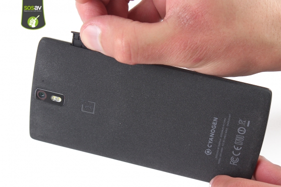

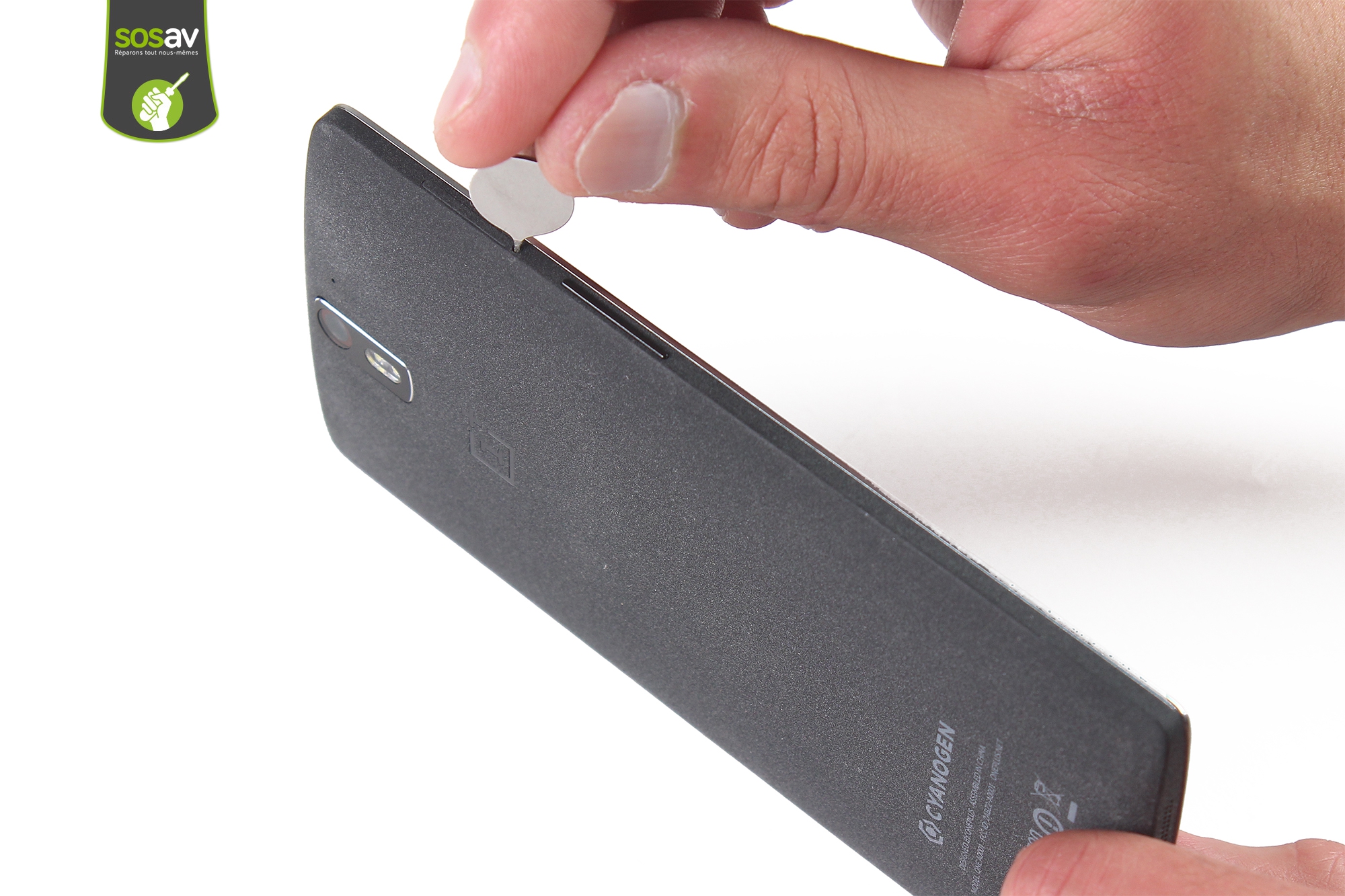

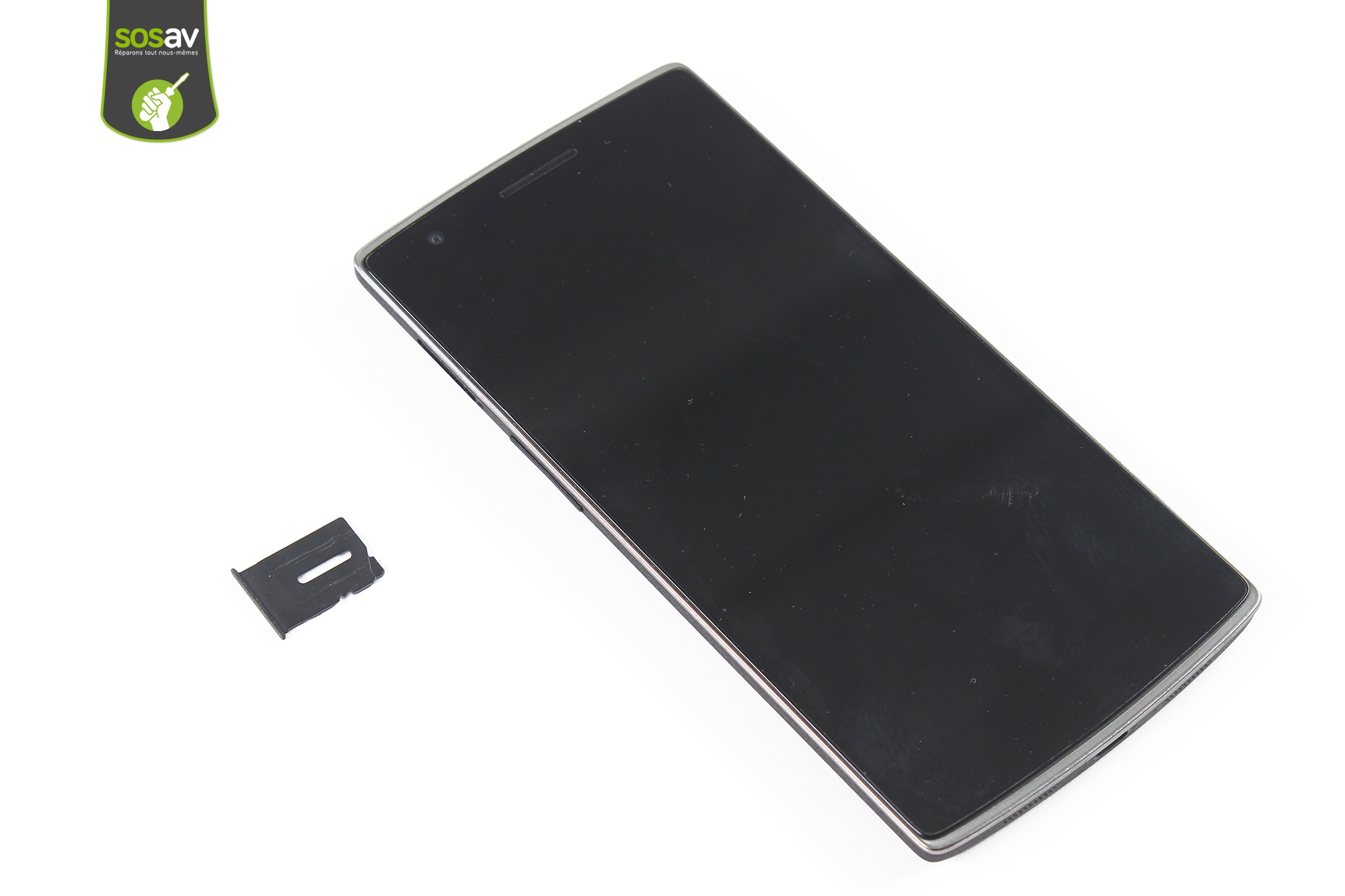

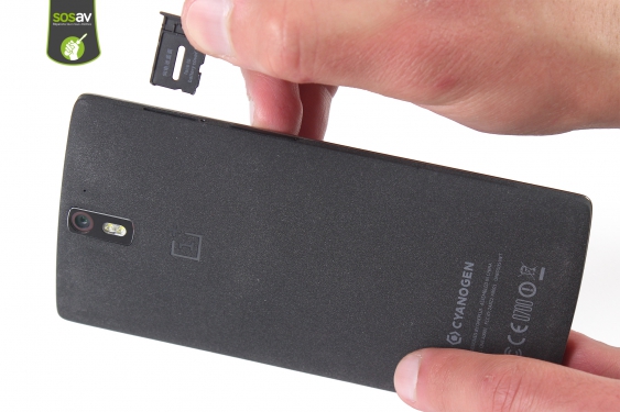

Insérez l'outil d'extraction du tiroir SIM dans le petit trou prévu à cet effet.Après avoir senti une pression, le tiroir SIM va s'éjecter.
Votre tiroir SIM OnePlus One est désormais démonté.

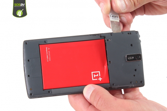

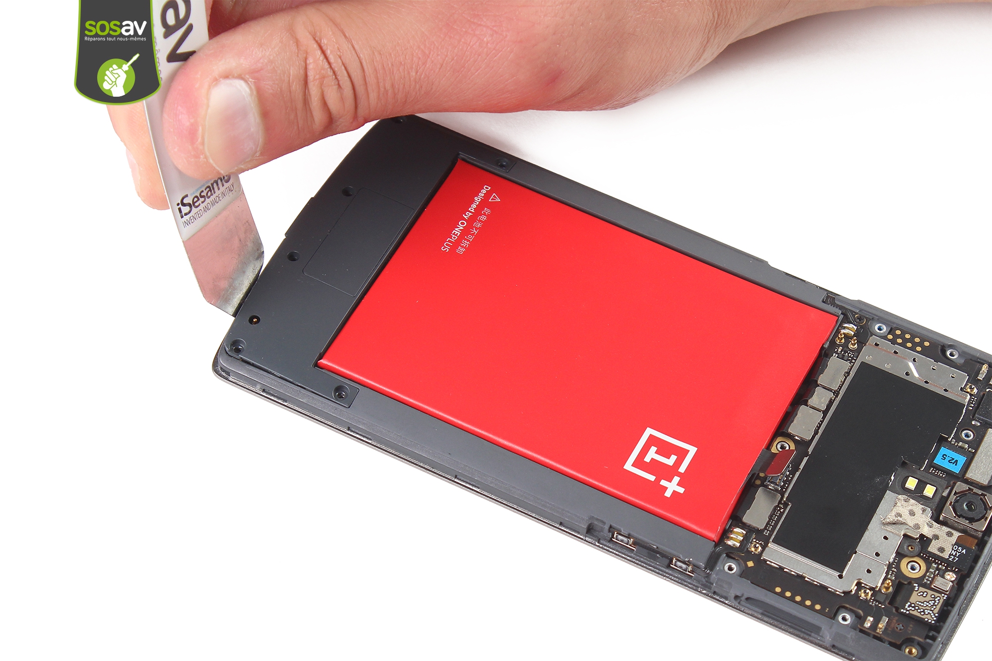

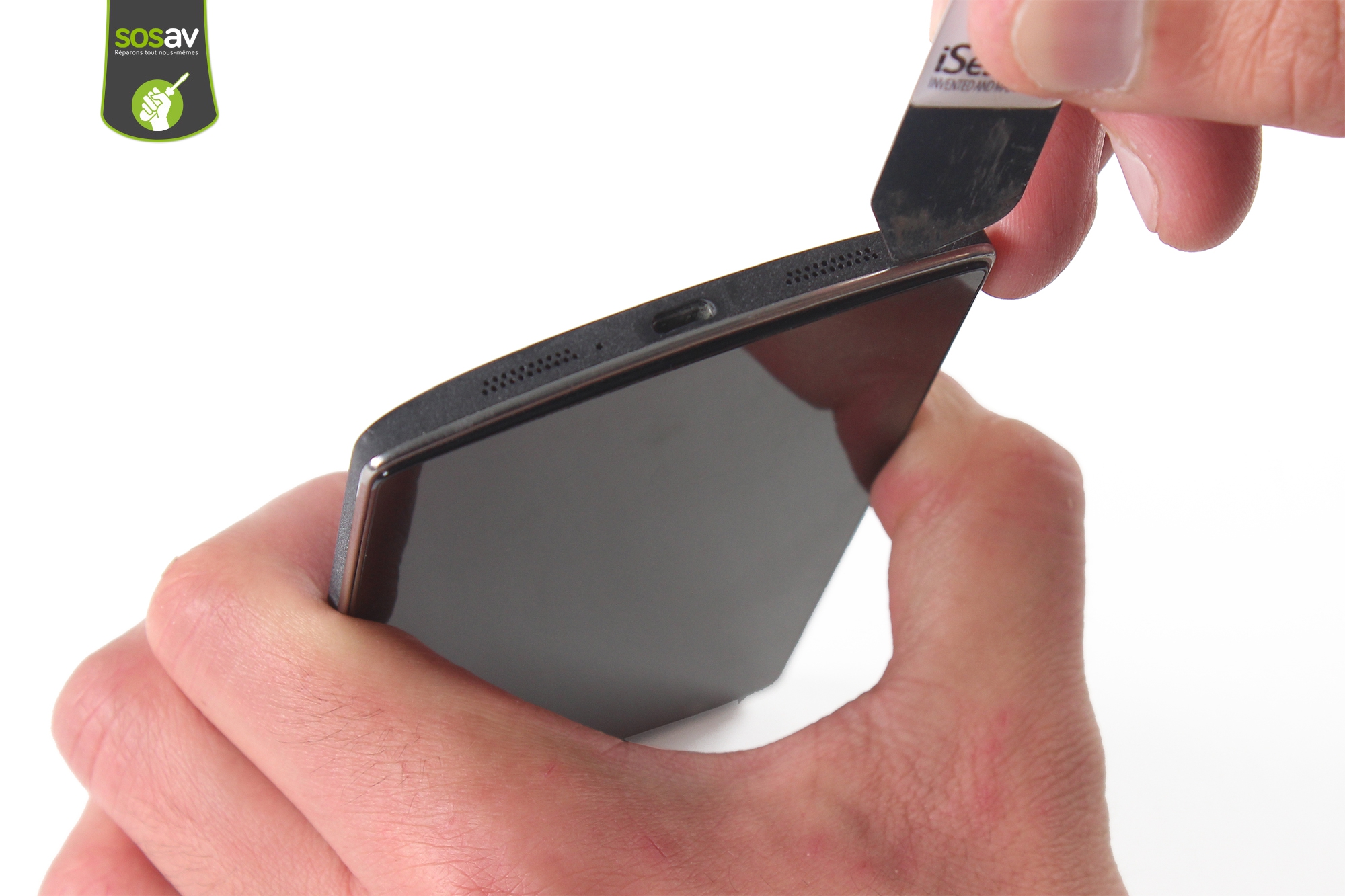

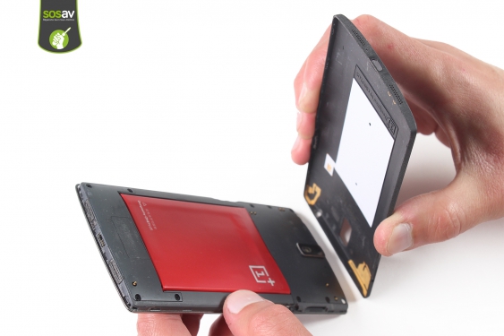

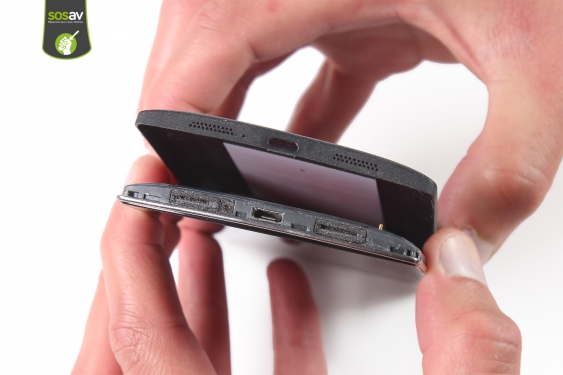

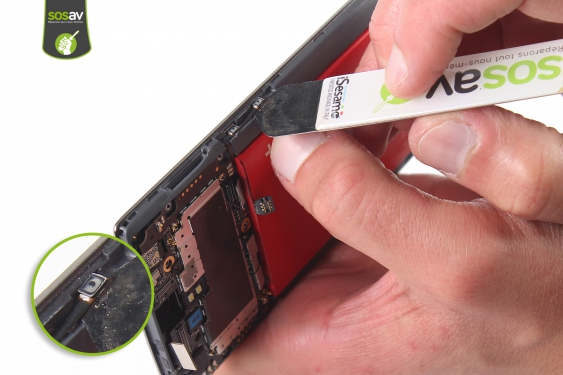

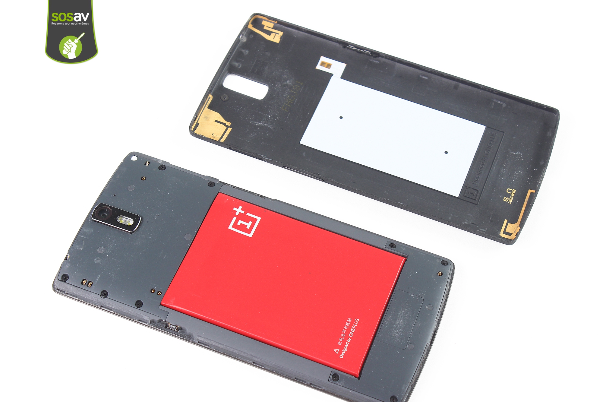

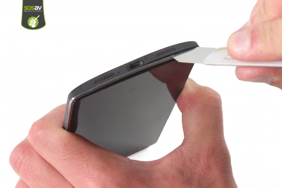

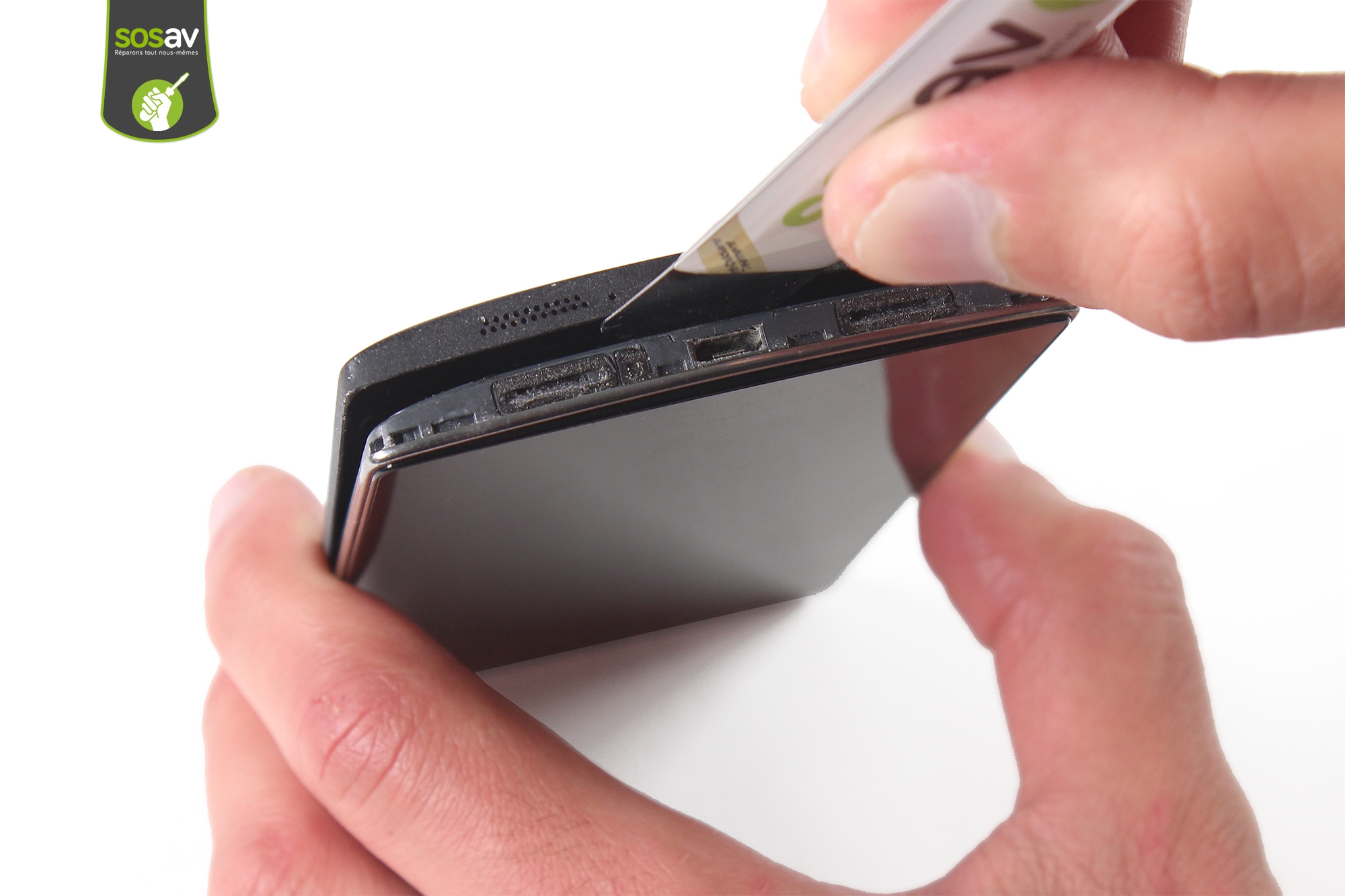

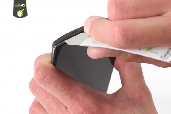

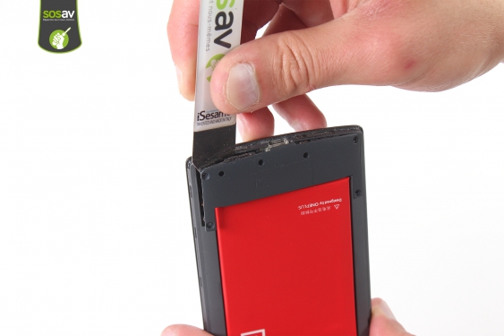

Insérez délicatement la spatule iSesamo sur la tranche basse, entre le châssis et la coque arrière.Poursuivez en glissant la spatule sur le côté pour créer une ouverture sur la partie basse.
Puis faites doucement levier afin de déclipser progressivement tout le reste de la coque arrière.Saisissez ensuite la coque et retirez-la.
Votre coque arrière OnePlus One est à présent démontée.

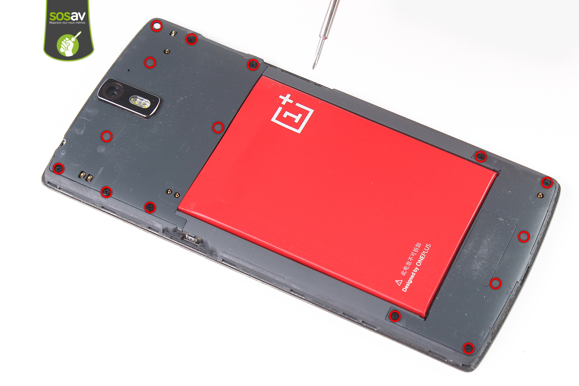

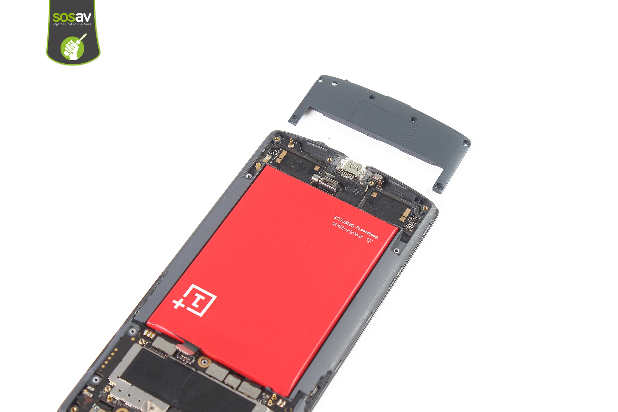

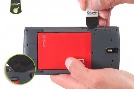

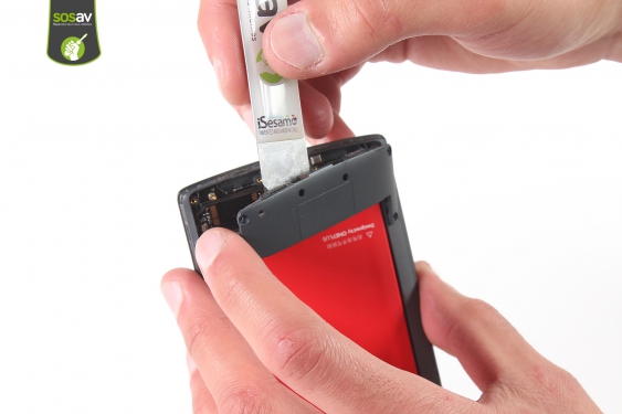

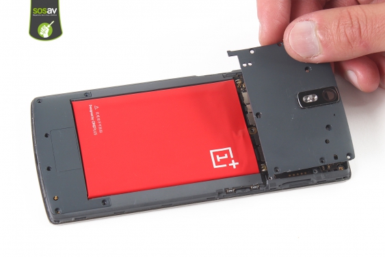

Utilisez un tournevis cruciforme pour dévisser les 15 vis entourées en rouge.Reprenez ensuite la spatule iSesamo pour déclipser la partie haute du châssis.Saisissez et retirez l'élément plastique haut du châssis.

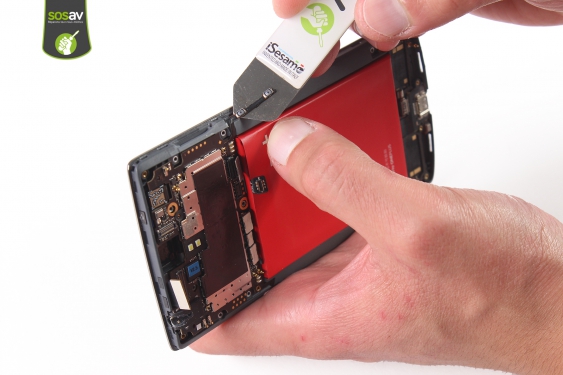

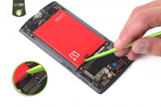

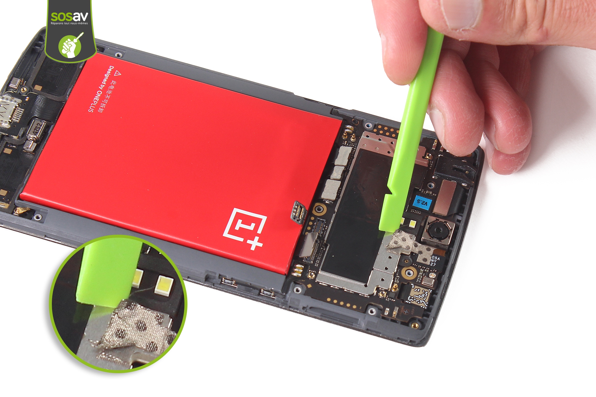

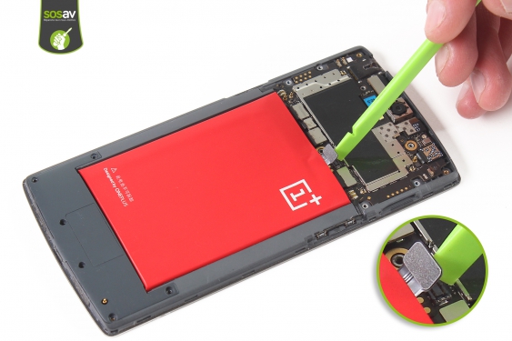

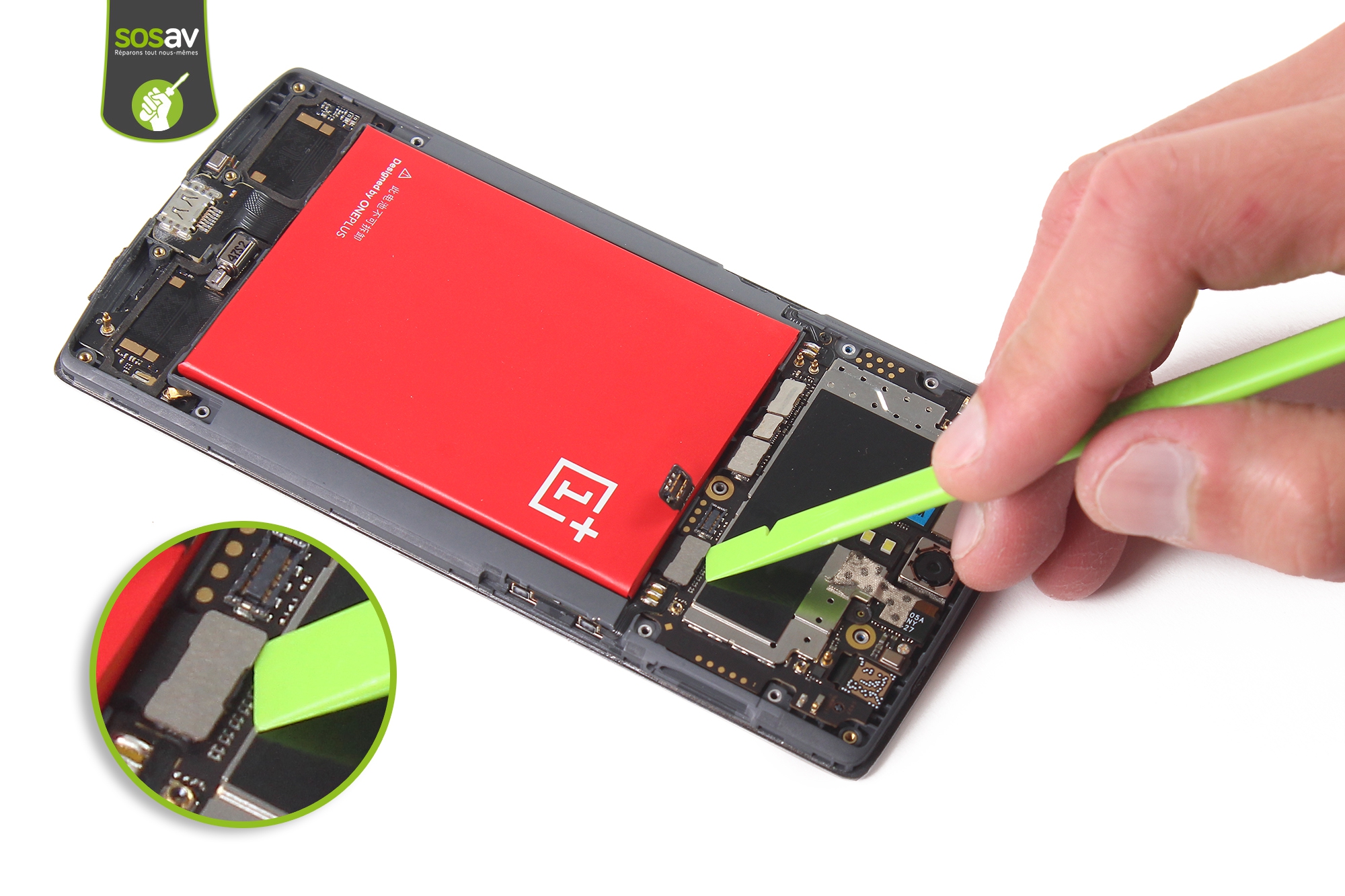

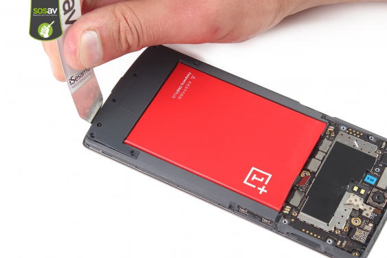

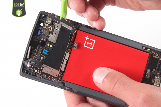

Avec la spatule en nylon, déverrouillez la nappe de la batterie.Il s'agit d'une mesure de précaution pour la suite du démontage.

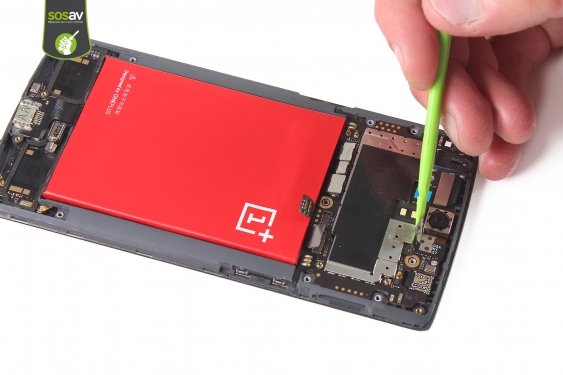

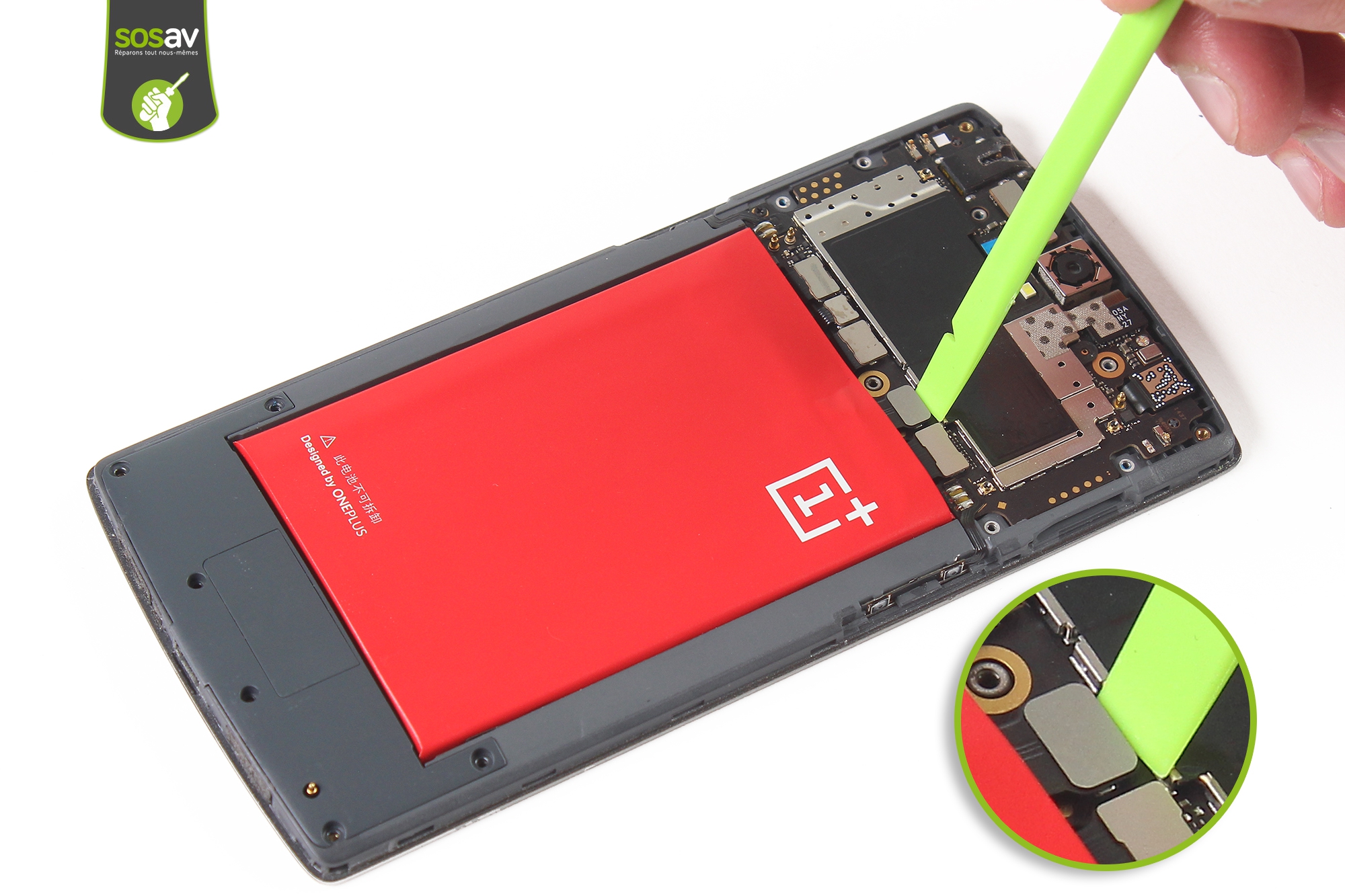

Réutilisez la spatule en nylon pour déclipser la nappe haut-parleur micro et antenne.

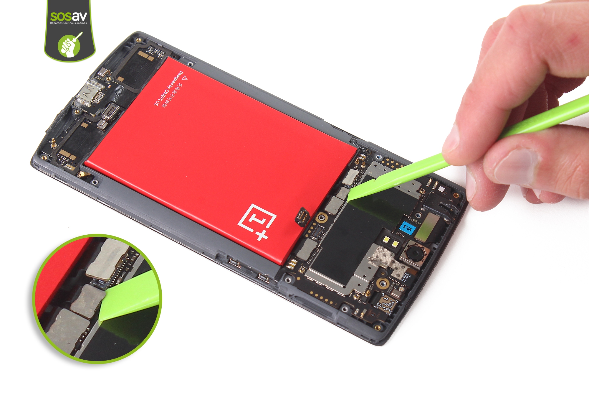

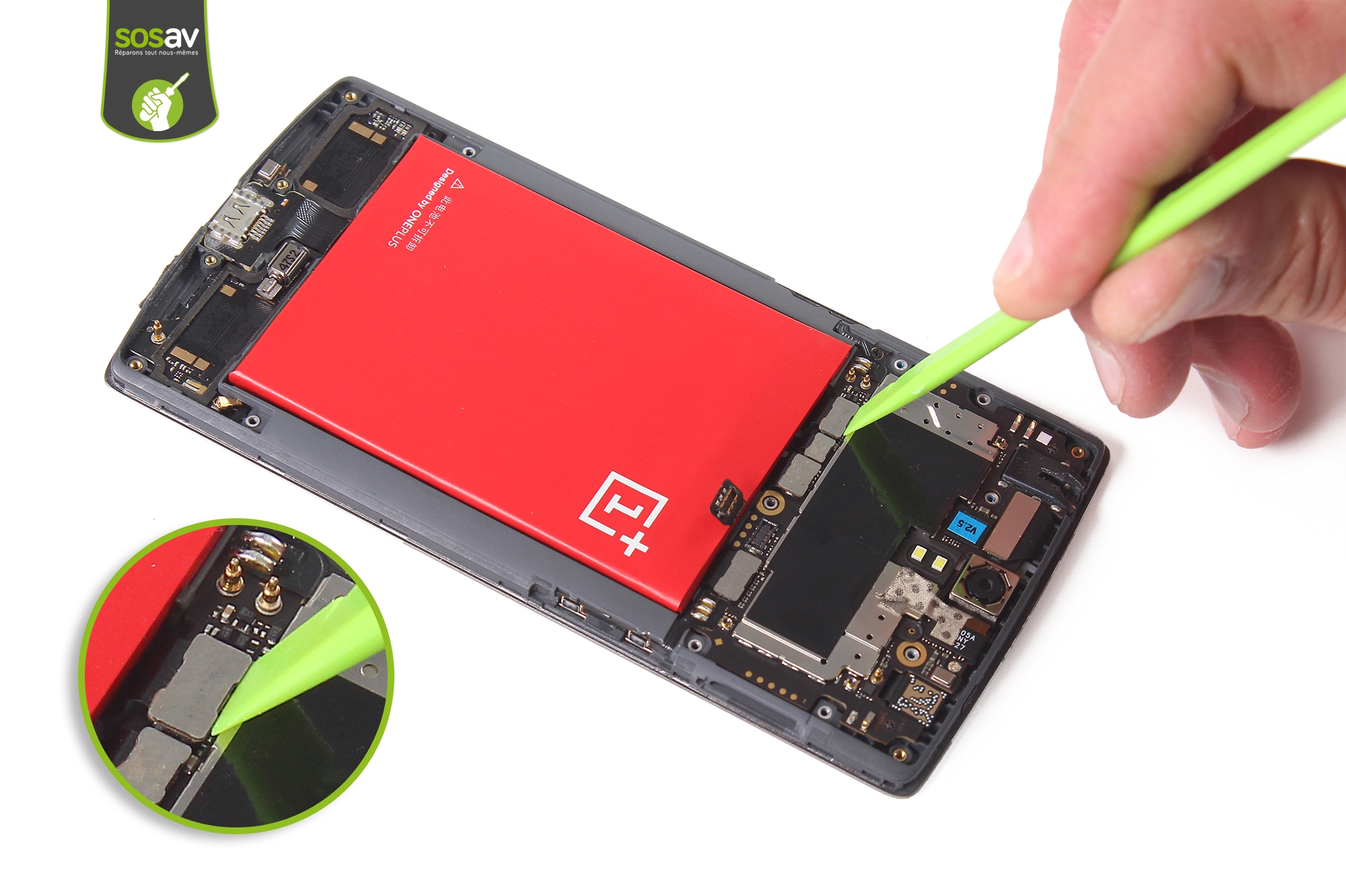

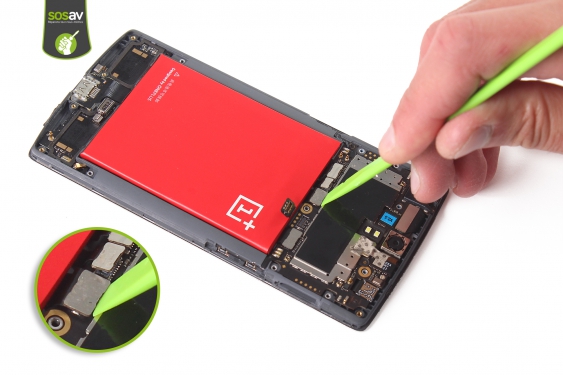

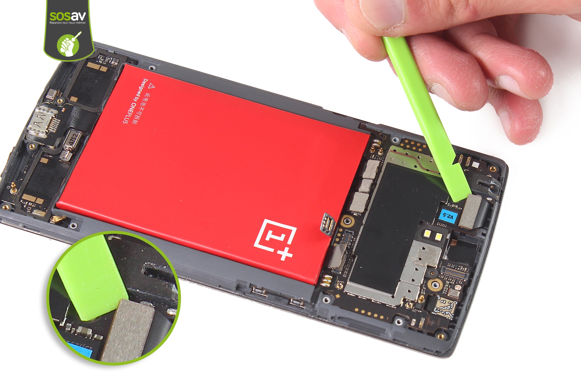

Enchaînez en déconnectant la première nappe du connecteur de charge, toujours avec la spatule en nylon.Faites de même avec la seconde nappe du connecteur de charge, juste à côté.

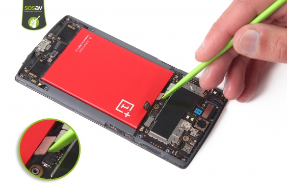

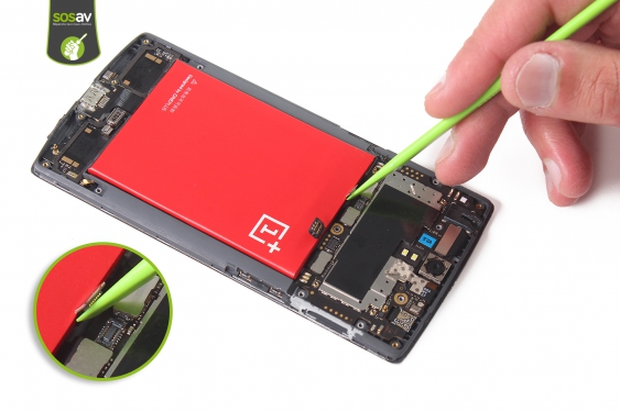

Débranchez également la nappe de l'écran de la carte mère.

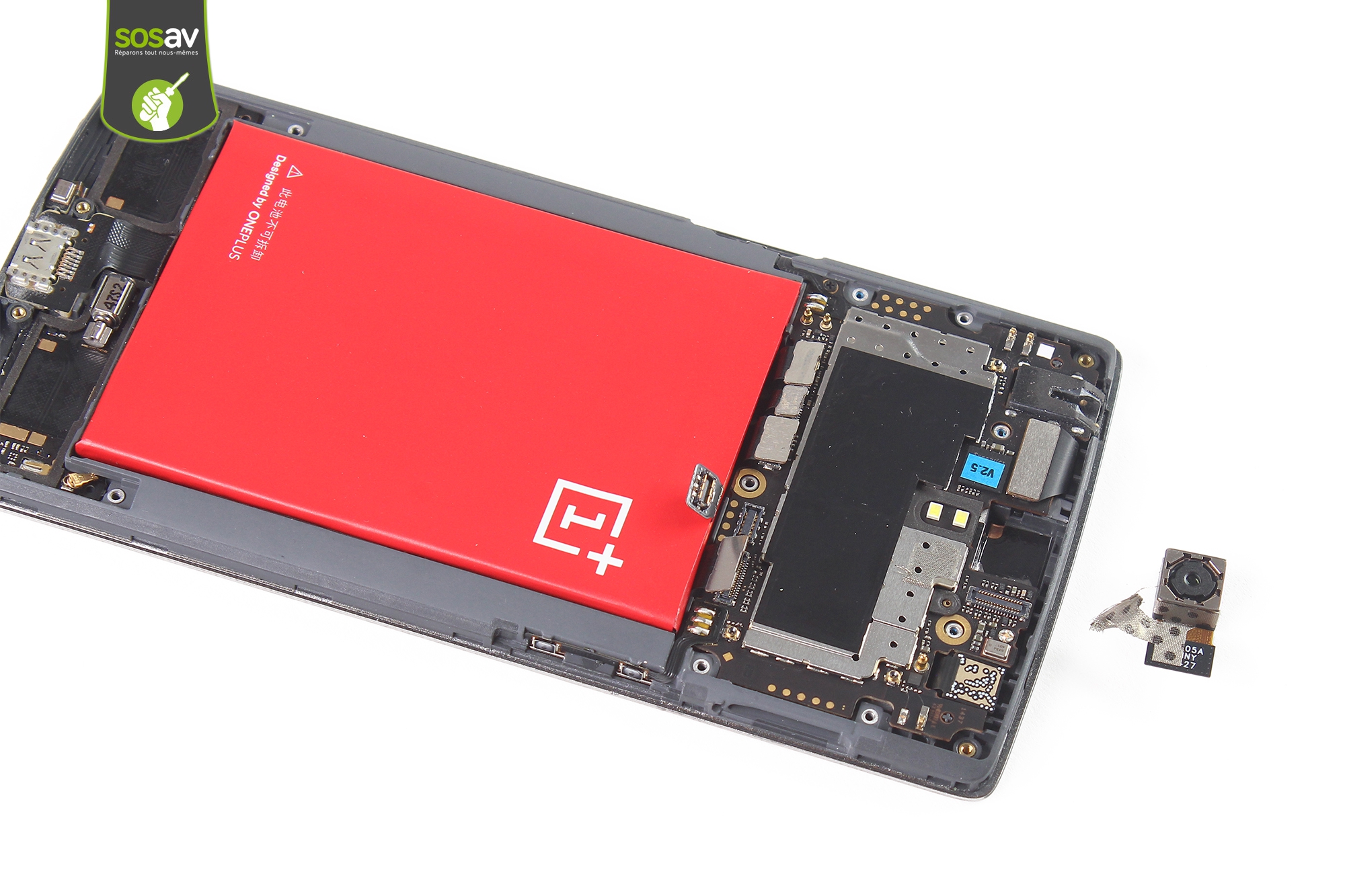

Décollez le film protecteur pour libérer l'accès à la caméra arrière.

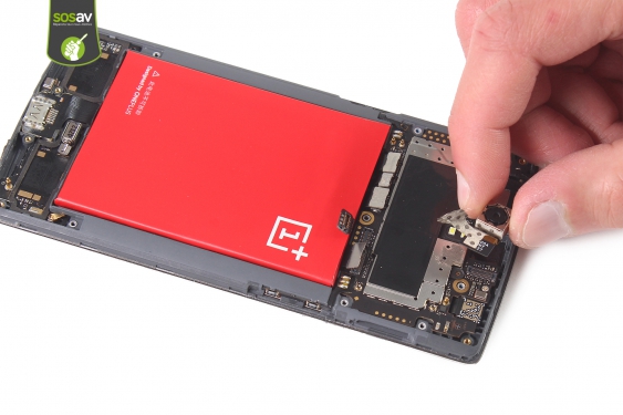

Déverrouillez le connecteur de la caméra arrière, toujours avec la spatule en nylon.Puis retirez-la.
La caméra arrière OnePlus One est déposée.

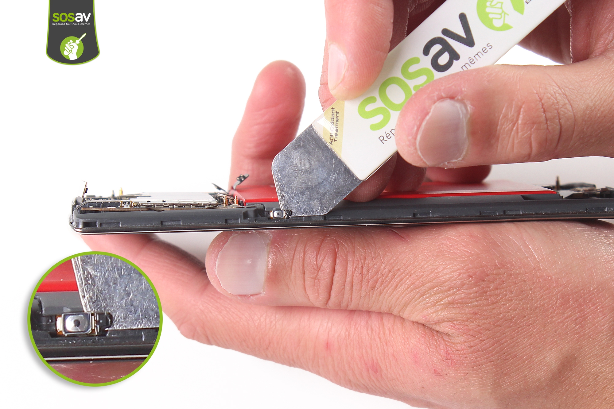

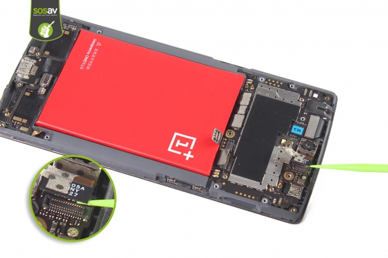

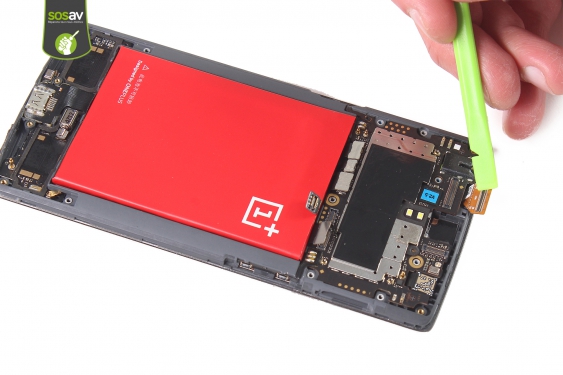

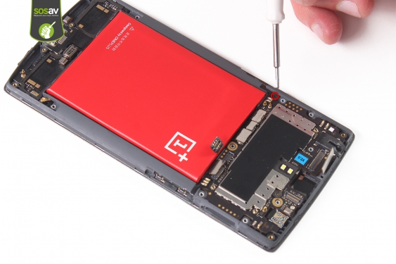

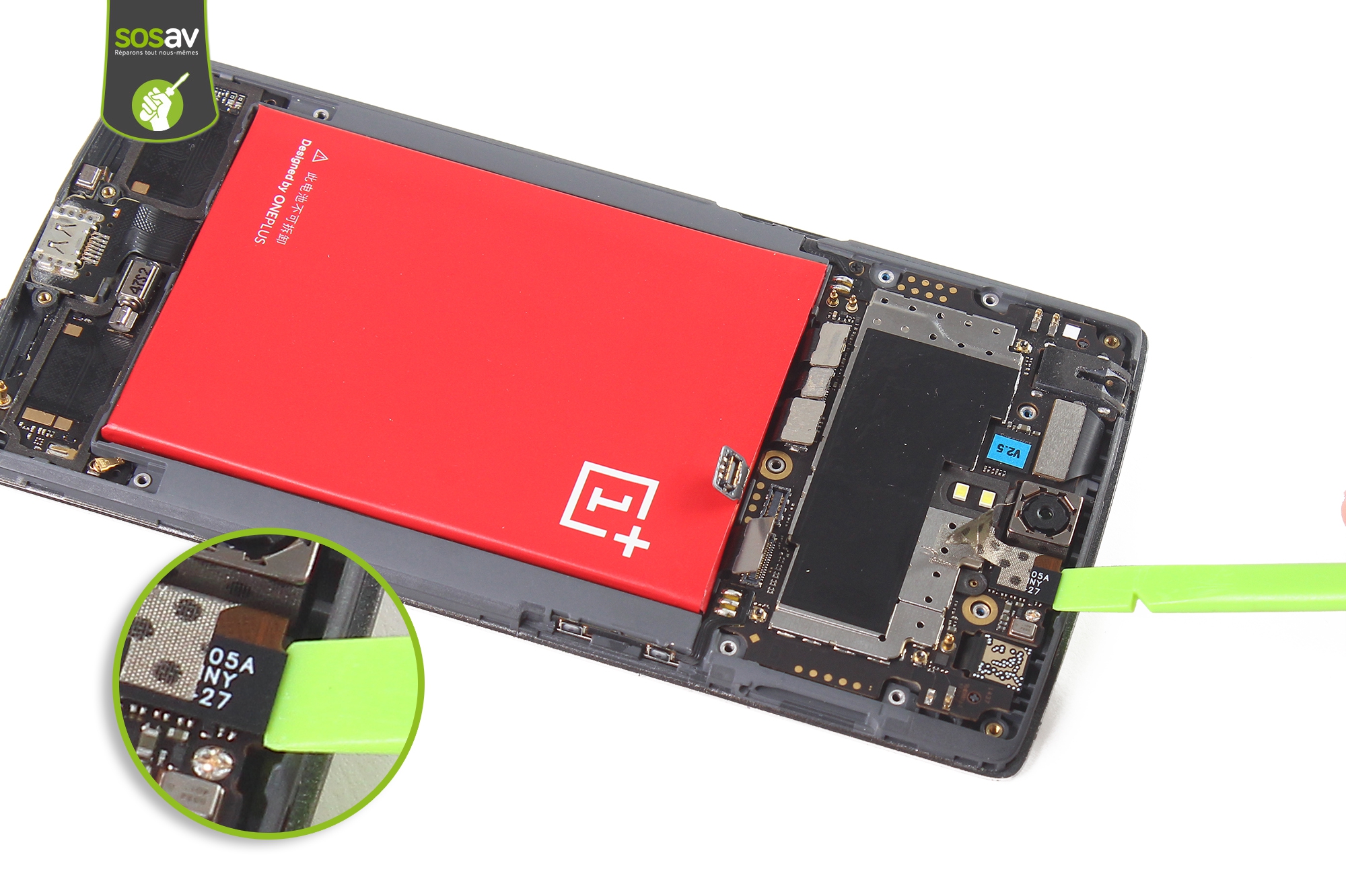

Conservez la spatule en nylon pour déclipser l'autre nappe de l'écran.De nouveau avec le tournevis cruciforme, dévissez la vis entourée en rouge. (Photo 3)
Avec la spatule iSesamo, décollez délicatement la nappe des boutons volume.Glissez la spatule le long de la nappe pour la séparer du châssis.

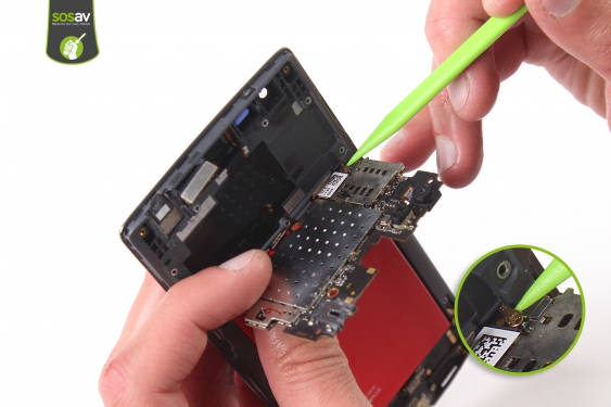

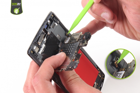

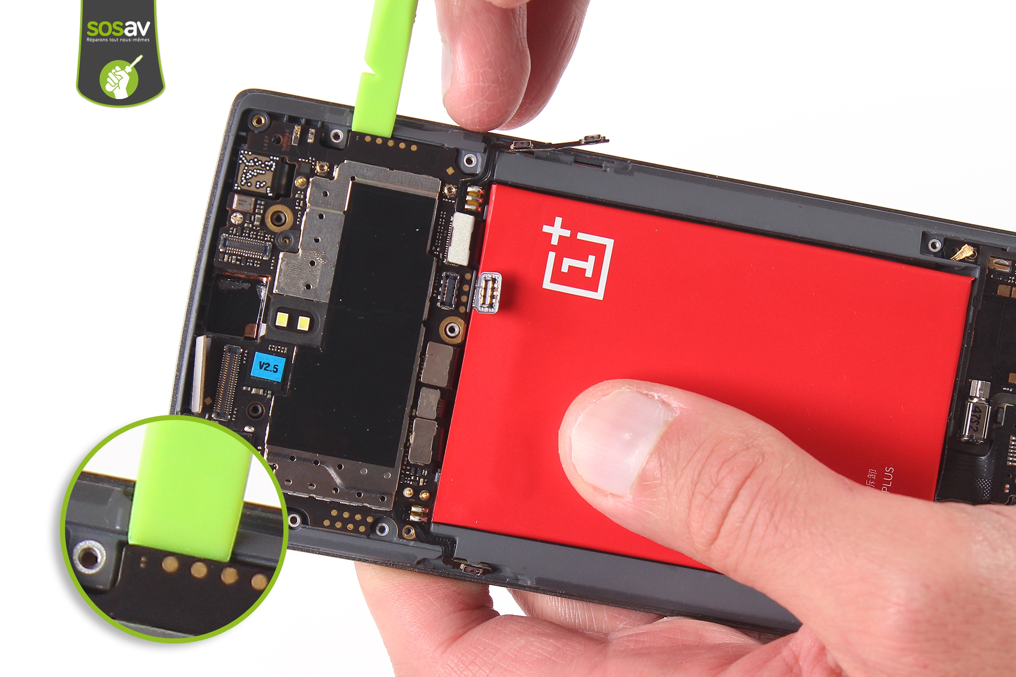

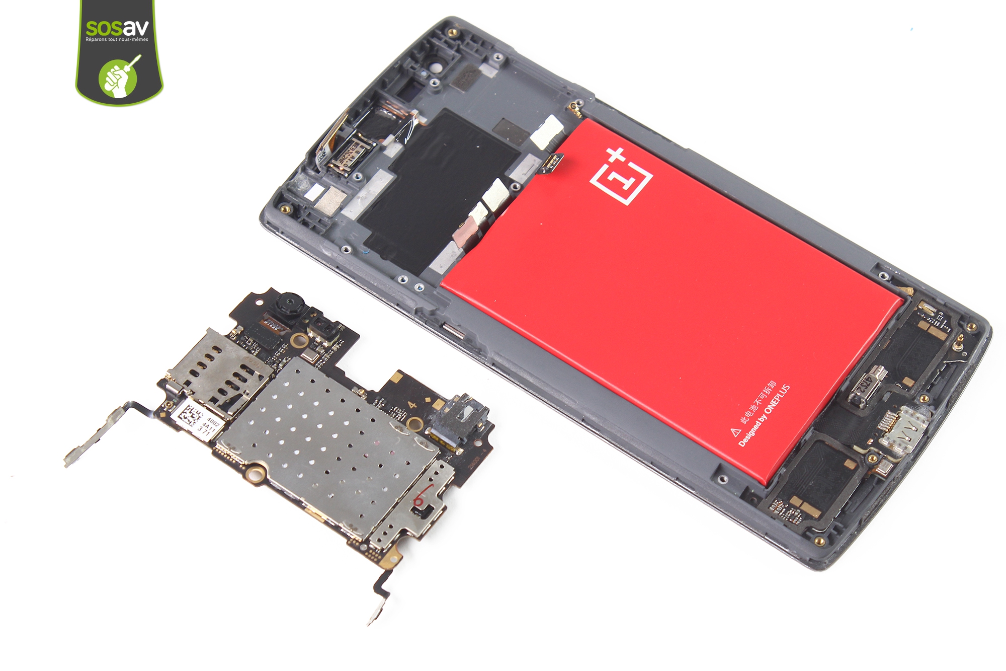

Introduisez la spatule en nylon sous la carte mère pour faire doucement levier.Basculez-la en douceur afin de l'extraire du châssis.
La carte mère OnePlus One est partiellement démontée.

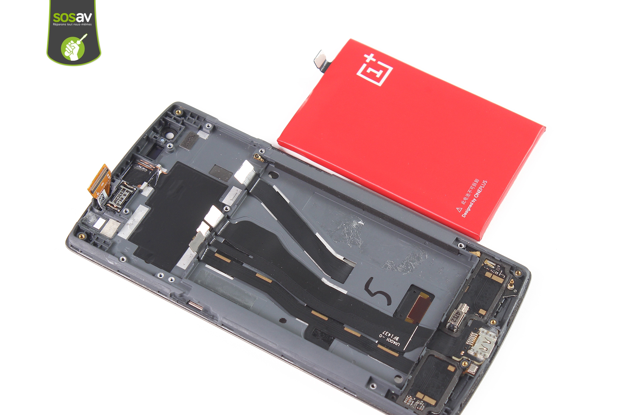

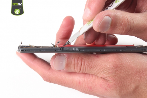

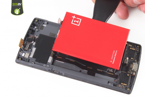

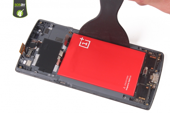

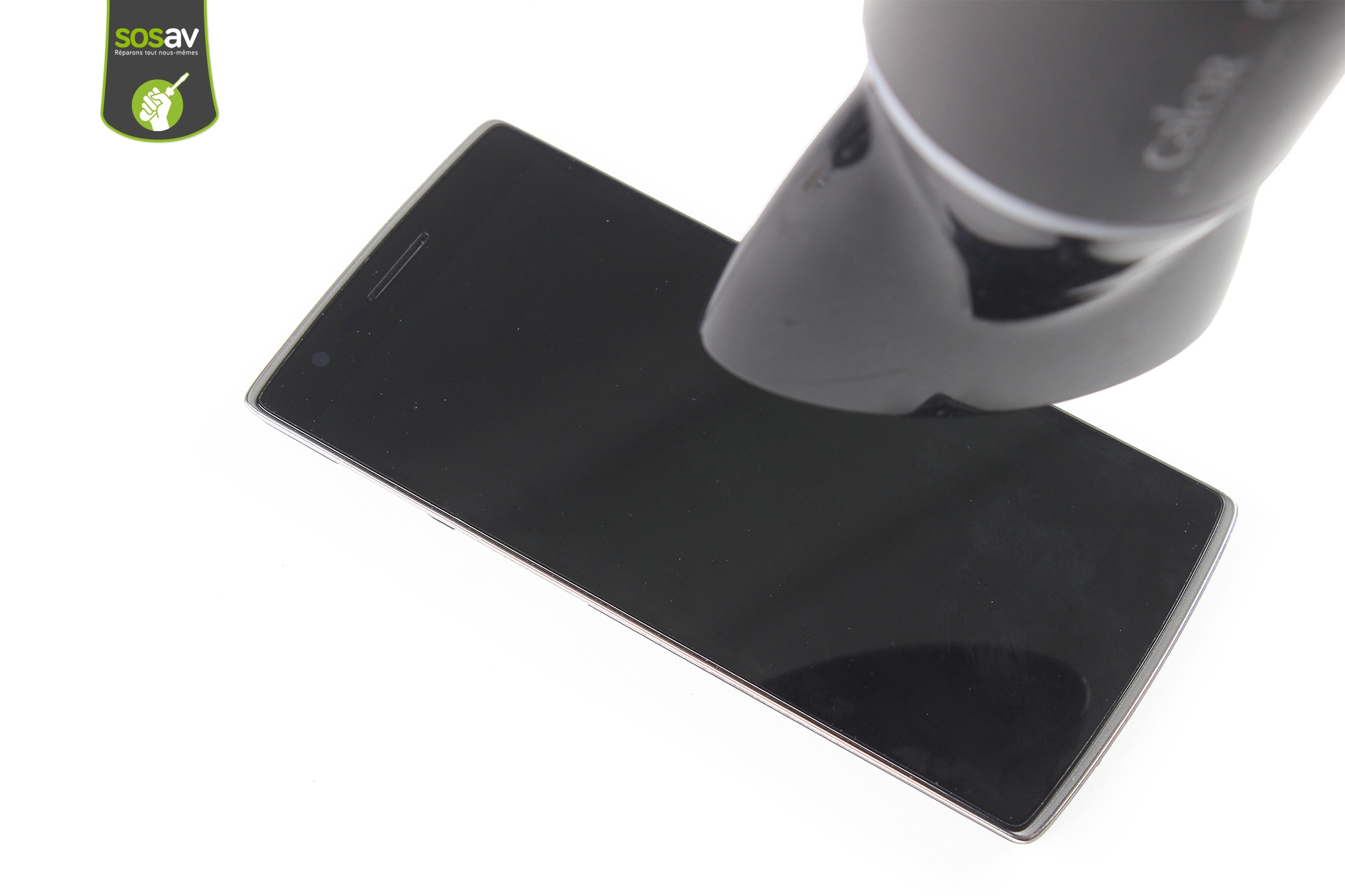

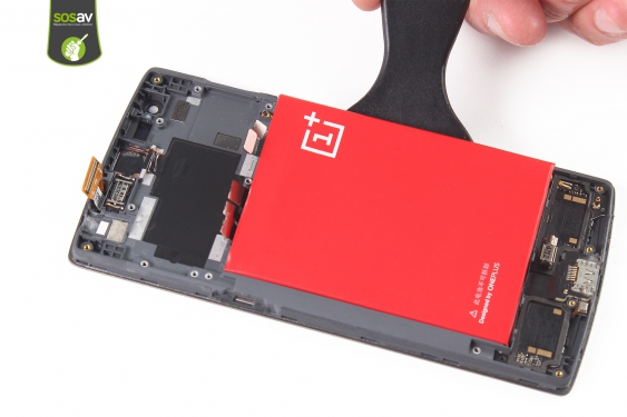

Chauffez quelques secondes la face avant pour ramollir la colle de la batterie.Ensuite, glissez la spatule large sous la batterie pour commencer à la décoller délicatement.Puis retirez la batterie.
La batterie OnePlus One est désormais retirée.

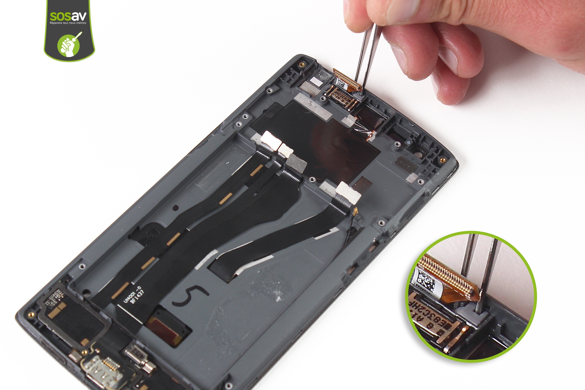

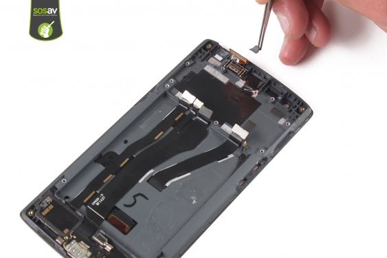

Servez-vous de la pince pour attraper le petit élément plastique qui maintient la nappe tactile.Puis retirez-le.

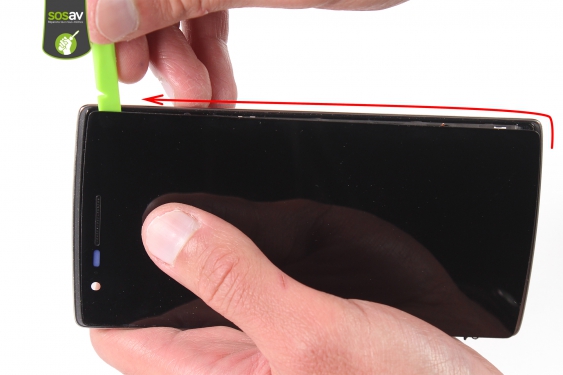

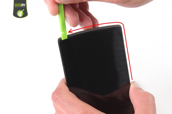

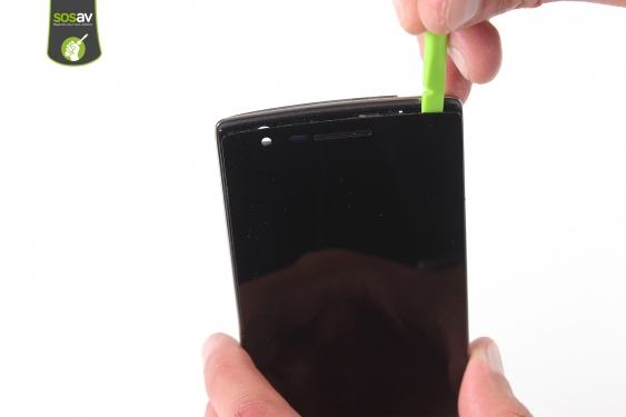

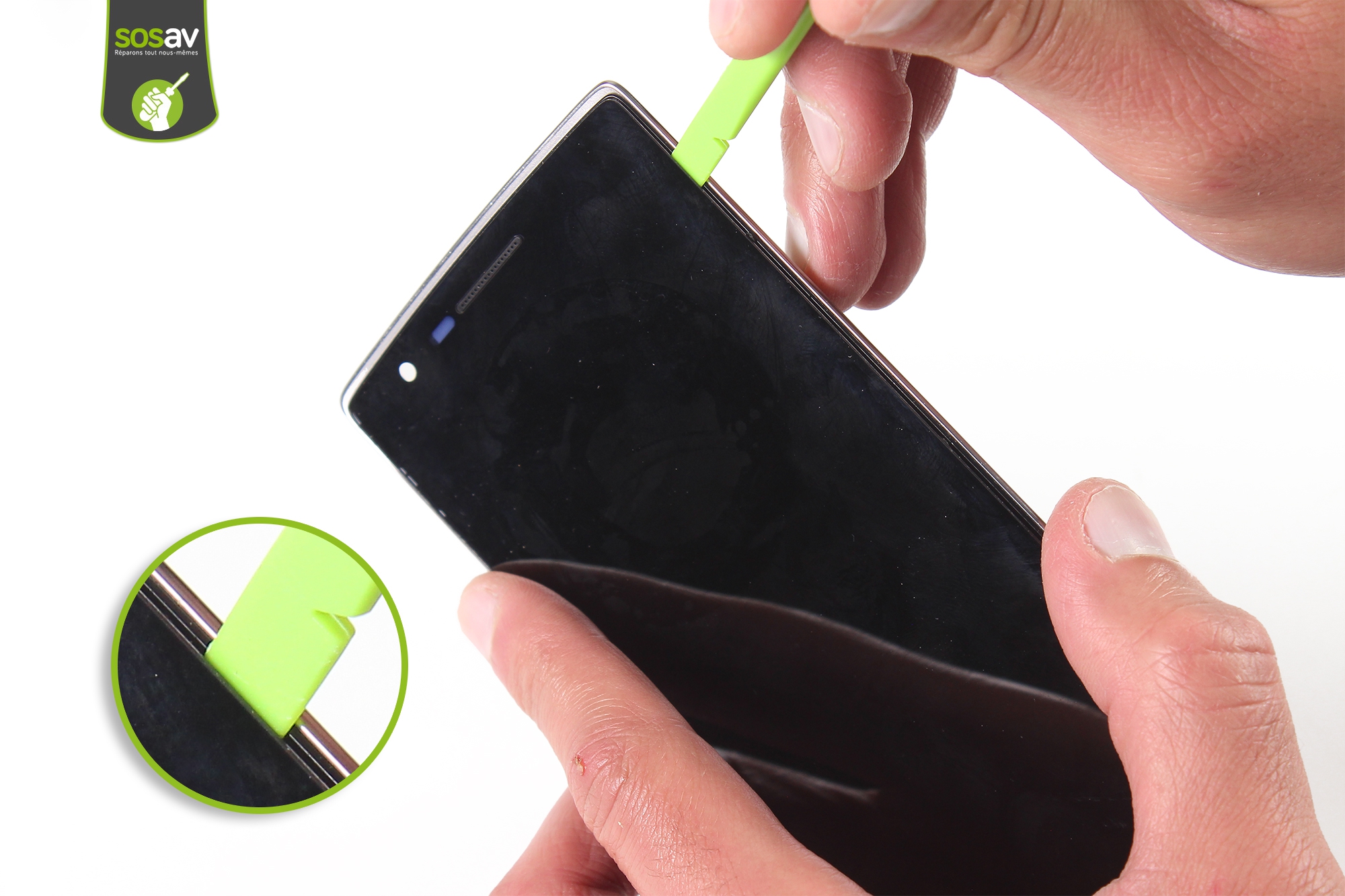

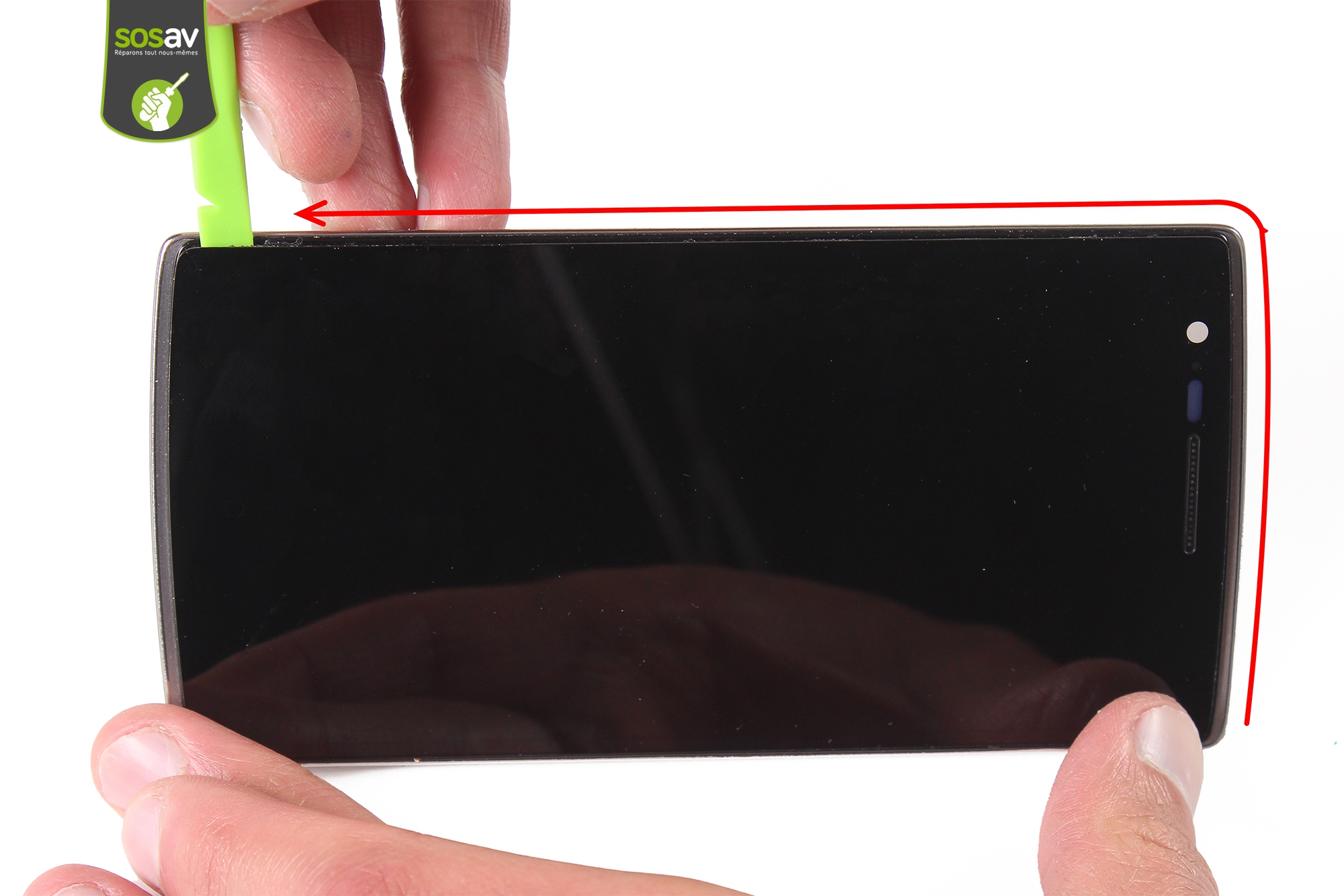

Insérez la spatule en nylon sur la partie haute du téléphone, entre le châssis et l'écran afin de créer une ouverture.Puis décollez toute la partie haute.
Etape 25
Poursuivez en glissant la spatule sur tout le pourtour.Continuez en décollant la partie basse.Puis terminez par décoller le côté opposé.
Etape 26

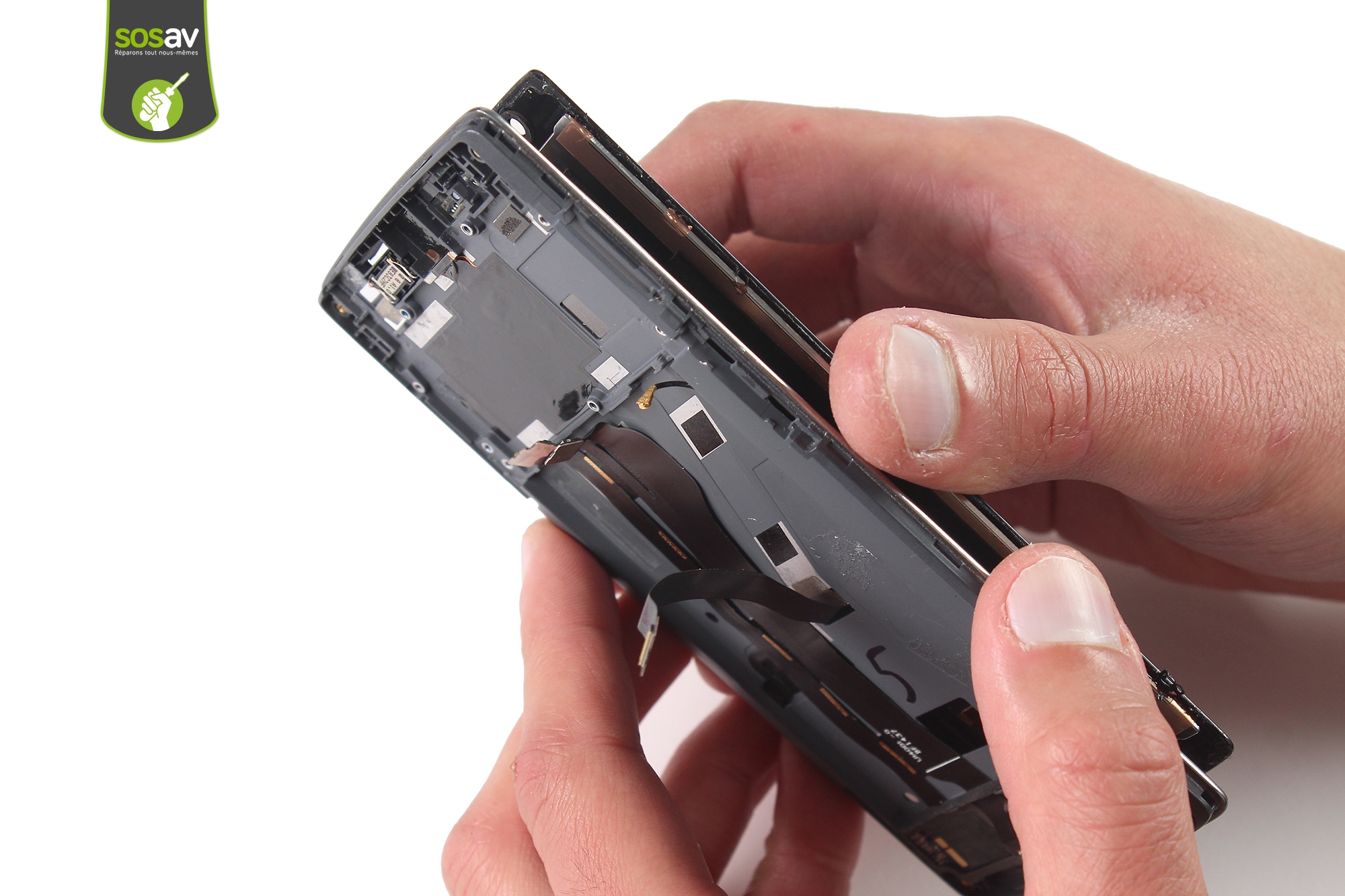

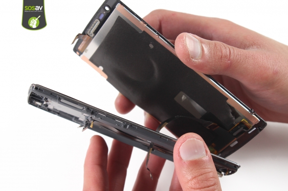

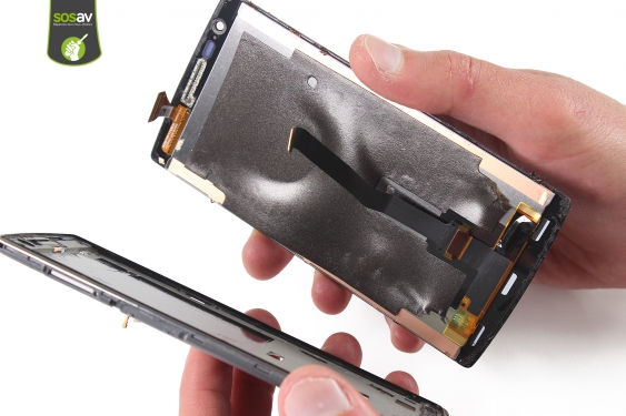

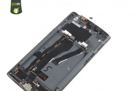

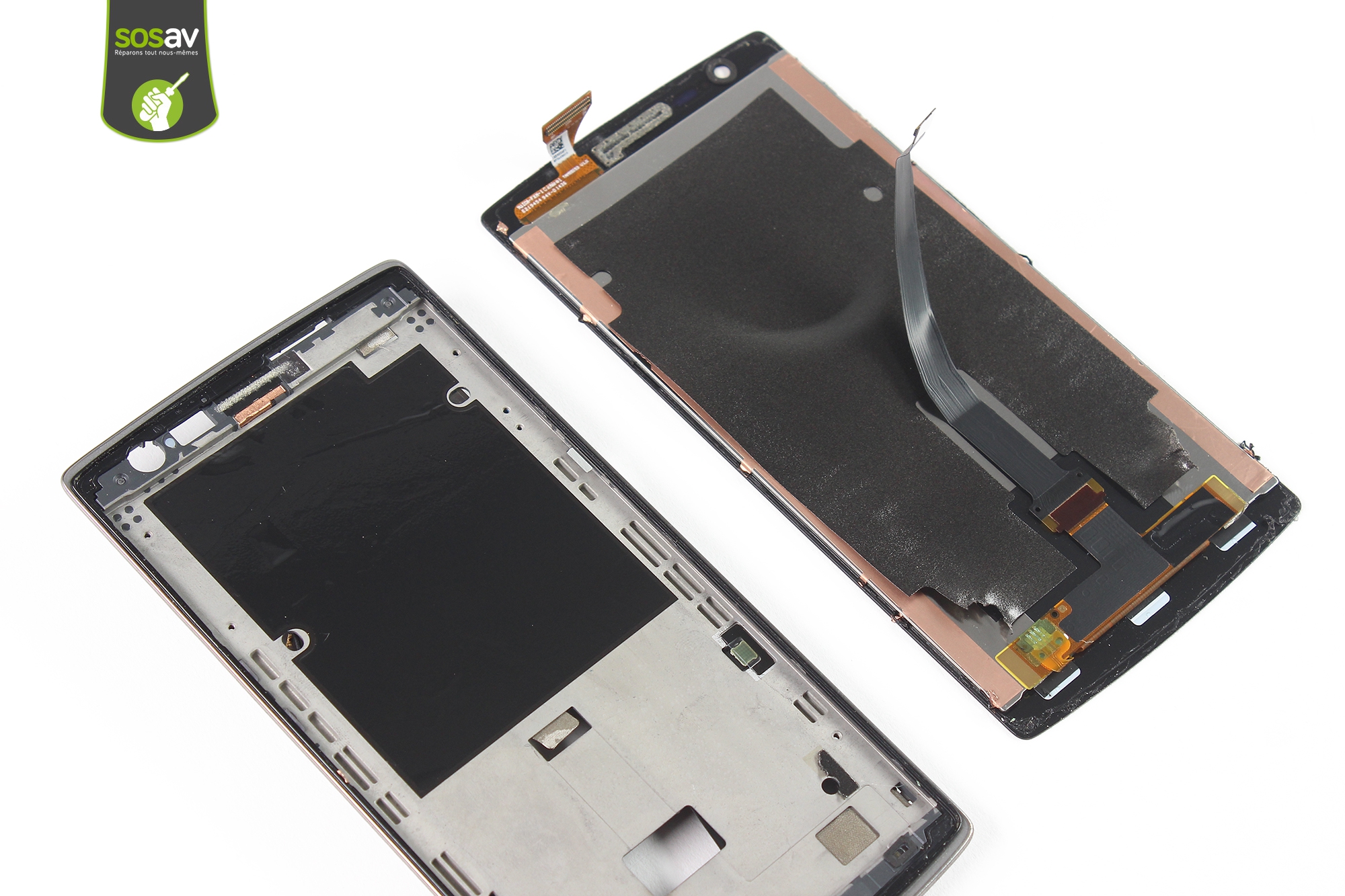

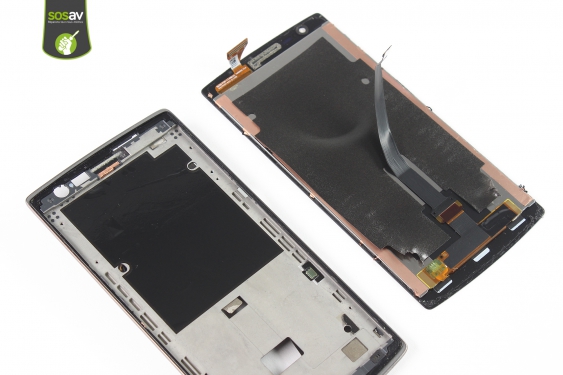

A présent, séparez délicatement le châssis et l'écran.Faites attention à ce que la nappe de l'écran ne reste pas accrochée au châssis lors du retrait.
Etape 27
Votre écran OnePlus One est désormais démonté.En cas d'écran cassé, remplacez-le par un écran neuf.
