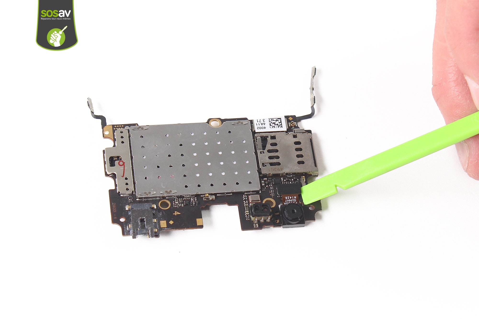

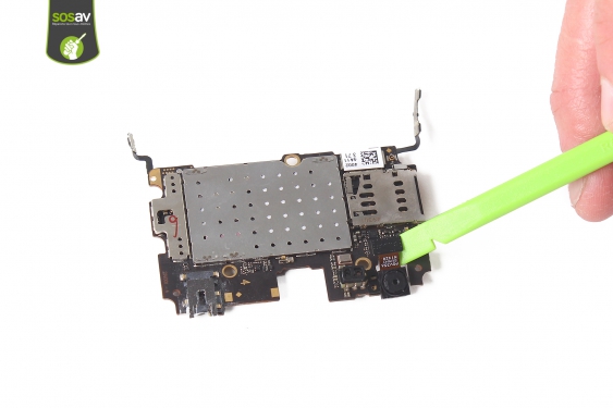

Gardez la spatule en nylon en main pour déverrouiller le connecteur de la caméra avant.

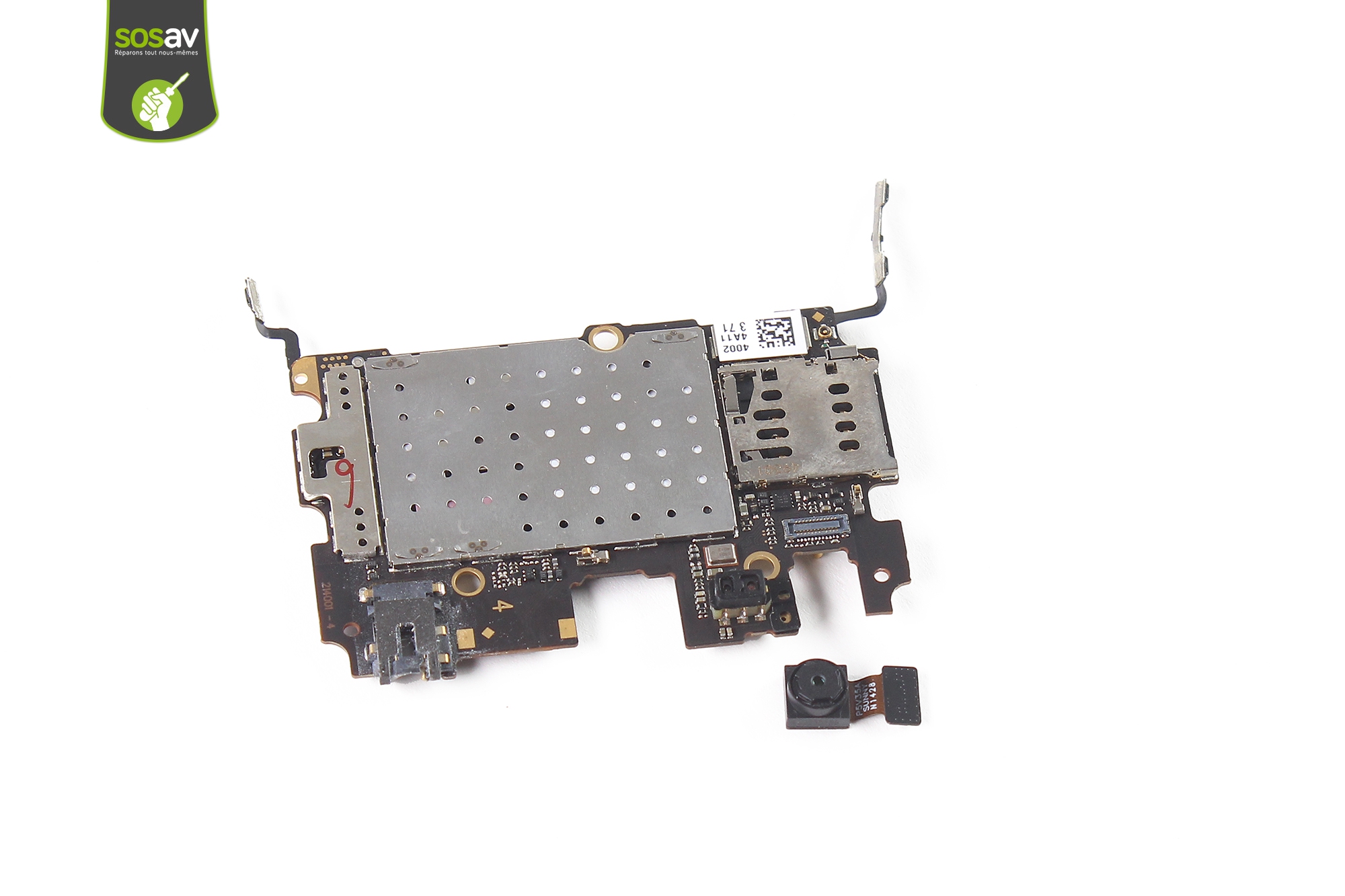

Votre caméra avant OnePlus One est désormais entièrement démontée.En cas de problème de photos en selfies, remplacez-la par une neuve.
