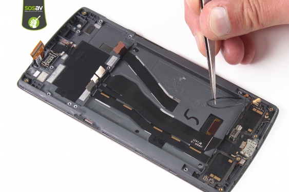

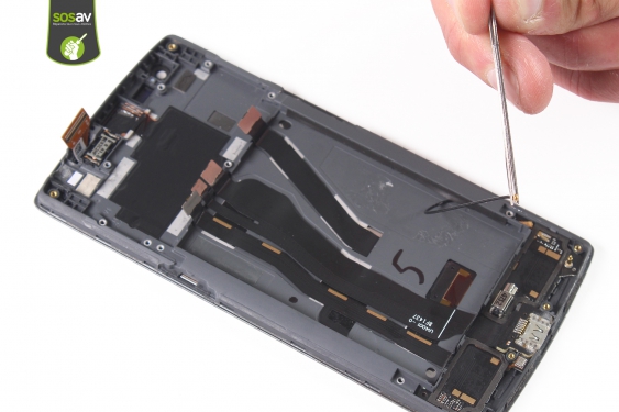

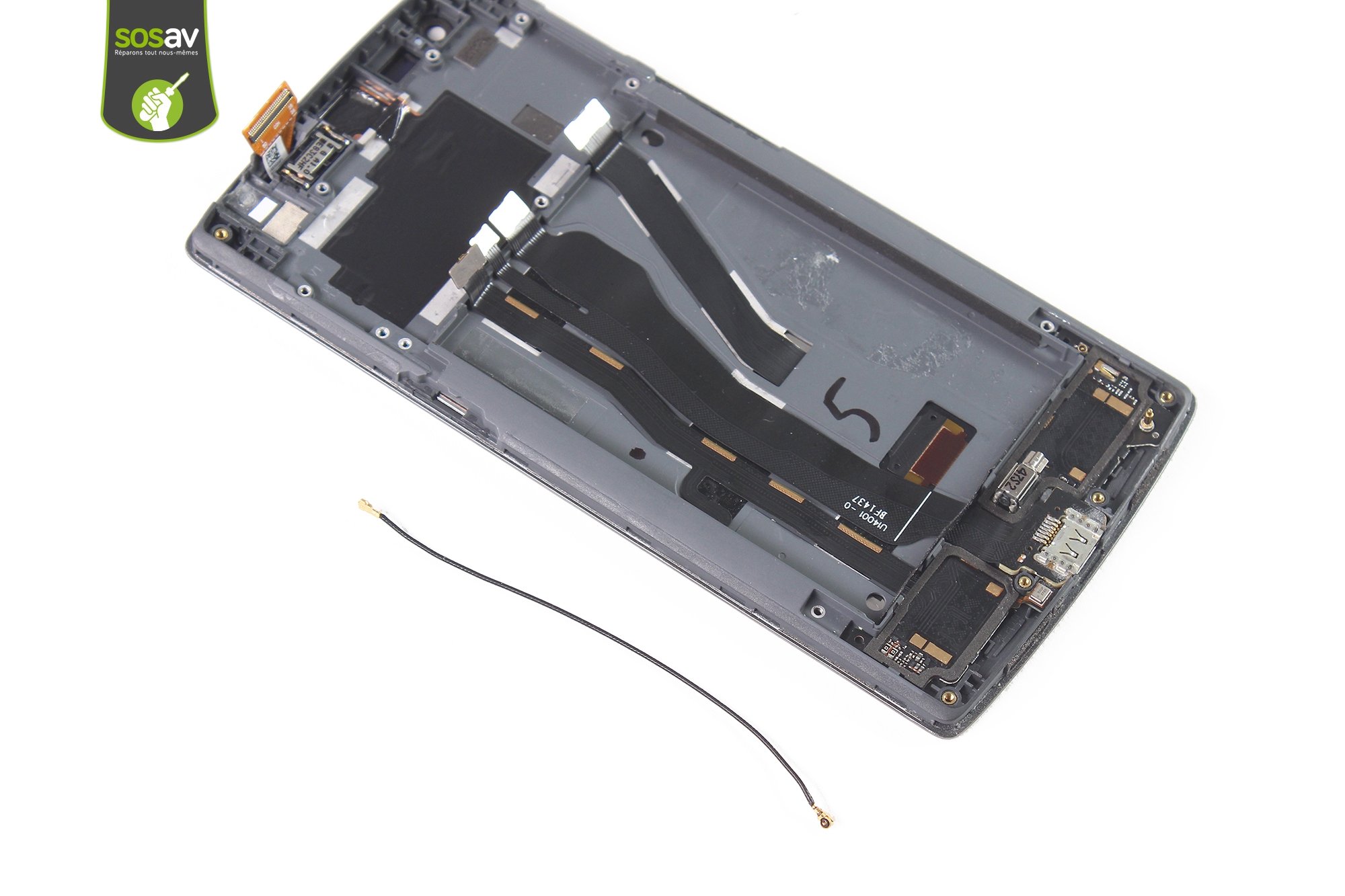

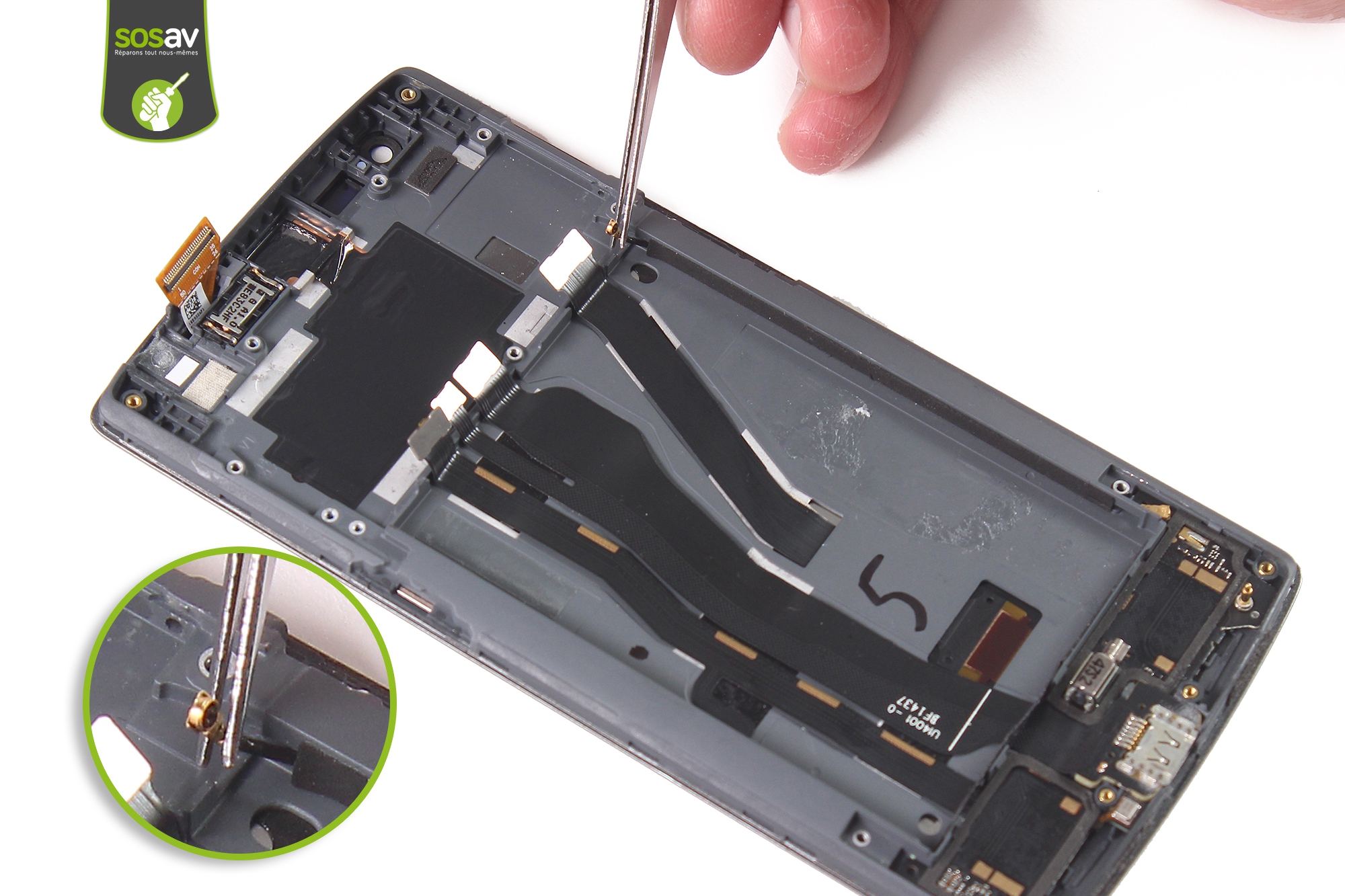

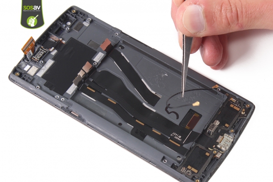

Attrapez l'extrémité du câble d'interconnexion avec la pince.Sortez-le délicatement de son logement, le long du châssis.Puis retirez-le complètement.
Etape 24
Le câble d'interconnexion OnePlus One est à présent démonté.En cas de problème de réception réseau, remplacez-le par un câble neuf.
