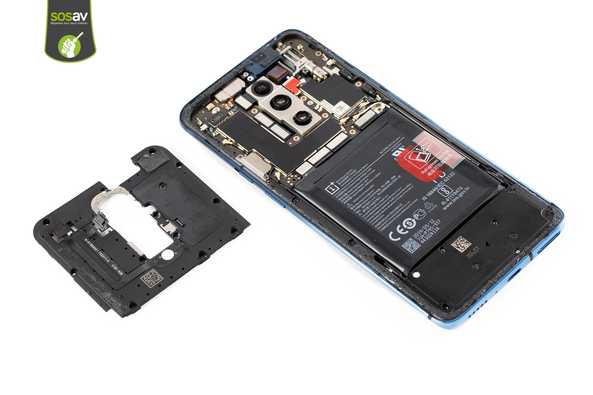

Avant de poursuivre, il faut déconnecter la batterie afin d'éviter les éventuels courts-circuits lors de la réparation OnePlus 7T Pro !Dévissez les 11 vis cruciformes entourées en bleu. (Photo 1)Avec la spatule en nylon, décollez ensuite le cache noir qui recouvre la nappe flash.Et sortez-le avec la pince.
Le cache est sorti.
Chauffez quelques secondes pour faciliter le retrait de l'antenne NFC.N'oubliez pas de déconnecter les deux nappes de l'antenne avec la spatule en nylon !
Faites levier avec la spatule en nylon pour sortir en douceur l'antenne NFC.
L'antenne NFC est sortie.

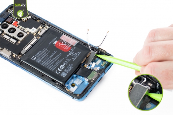

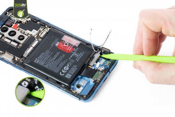

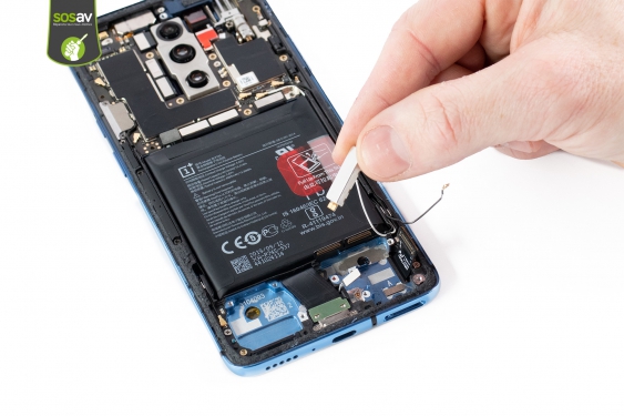

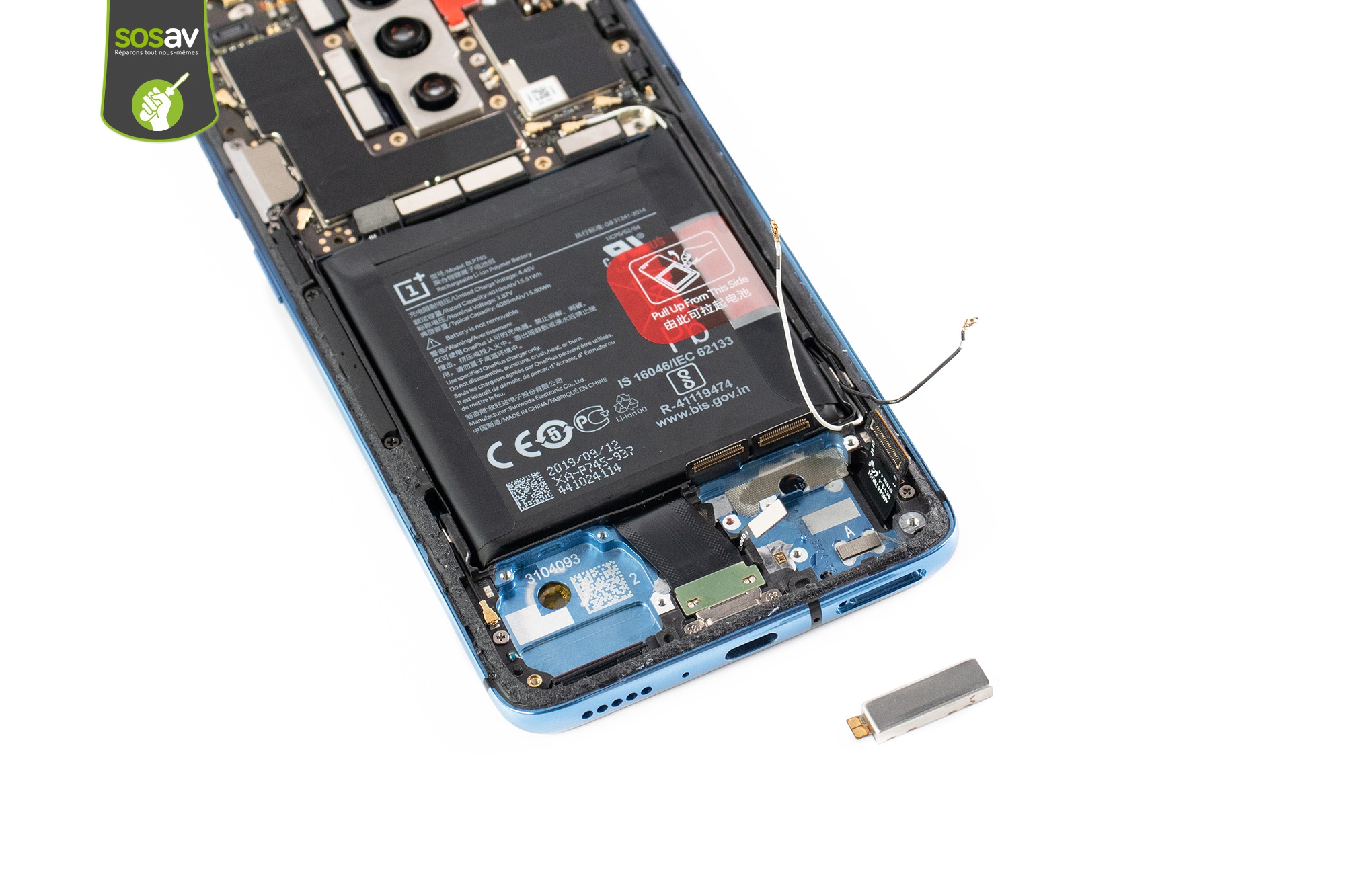

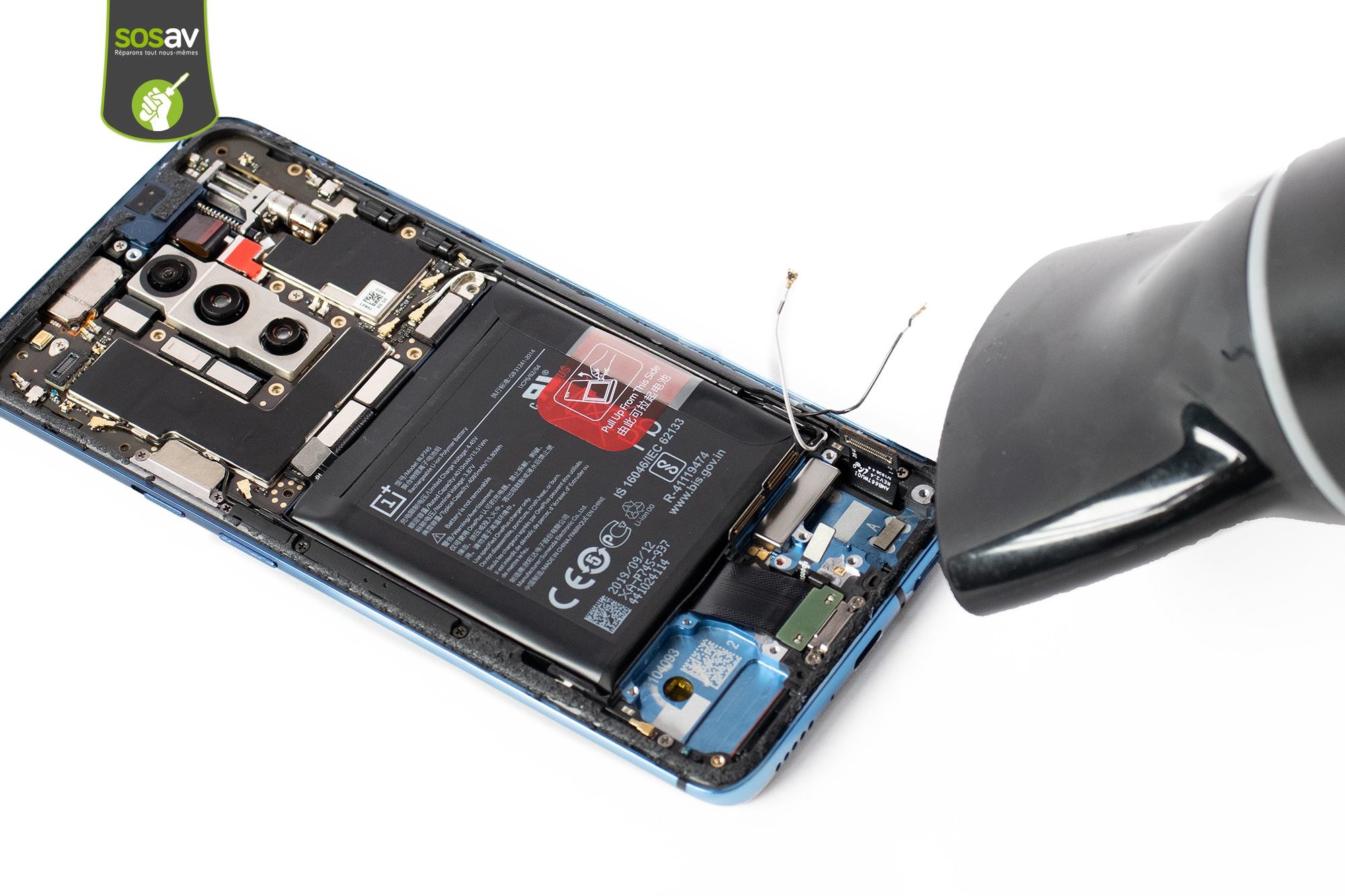

A nouveau avec le sèche-cheveux, chauffer quelques secondes le vibreur pour faciliter son retrait ! Servez-vous de la pointe de la spatule pour sortir le vibreur !
Le vibreur OnePlus 7T Pro est déposé.Changez-le facilement grâce à ce guide gratuit.
