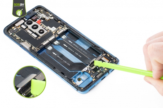

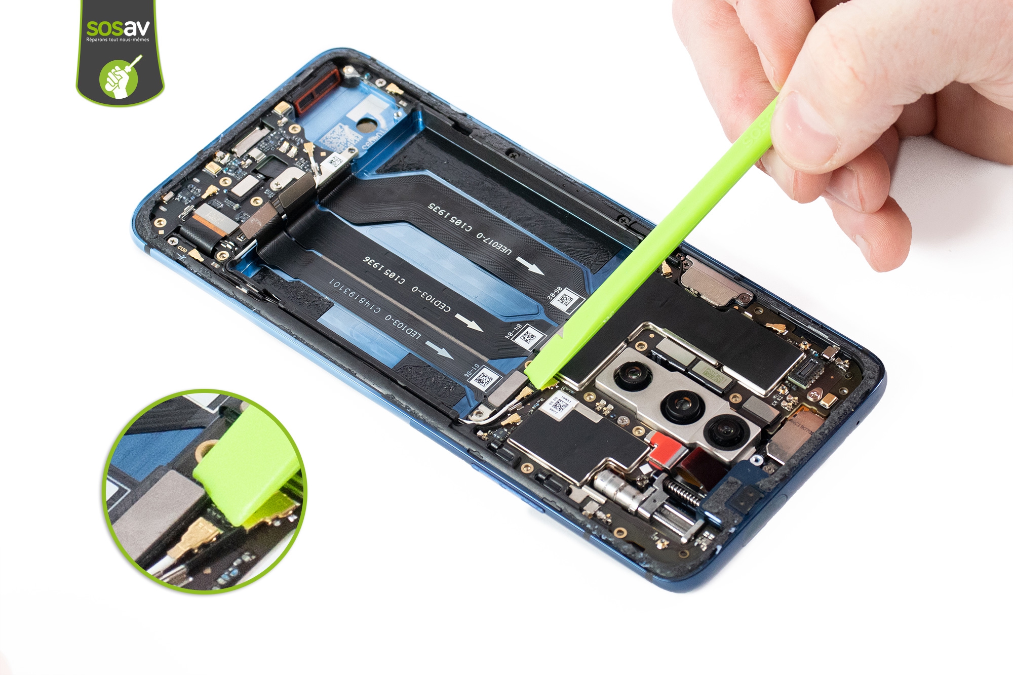

Chauffez quelques secondes le cache noir qui retient les nappes afin de le retirer.

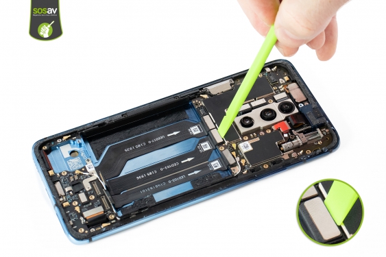

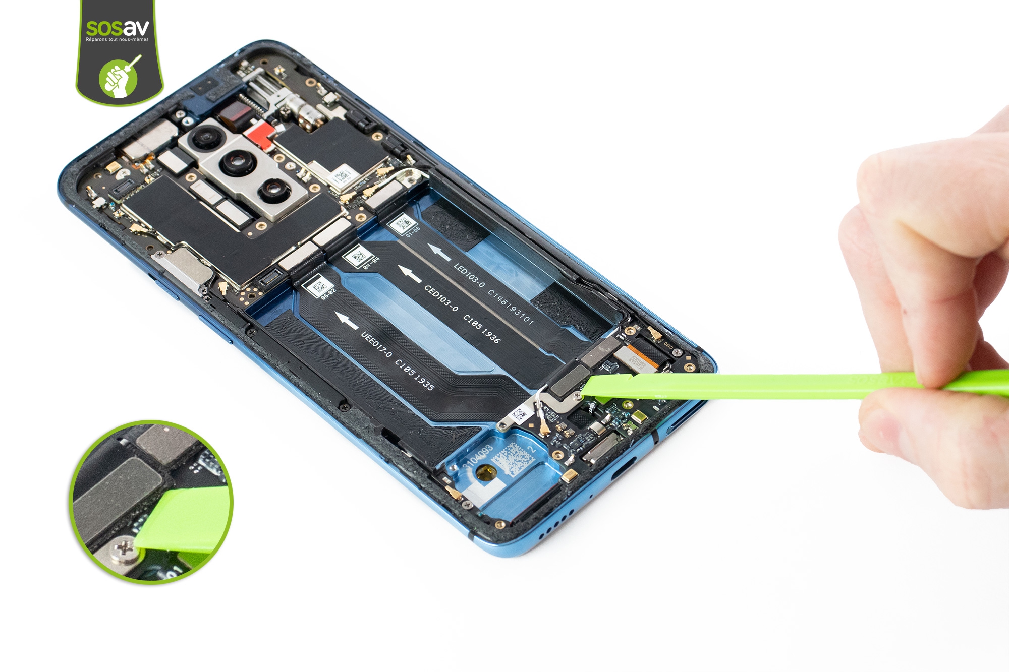

Débranchez les deux nappes de liaison côté lecteur SIM.

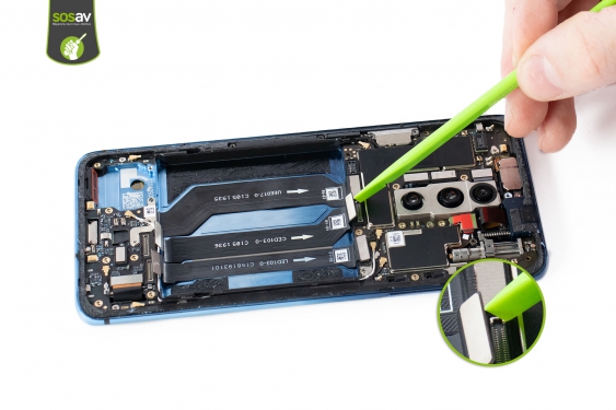

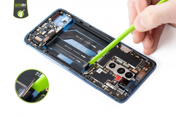

Répétez l'opération en les déconnectant de la carte mère.

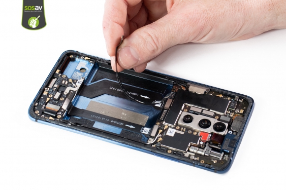

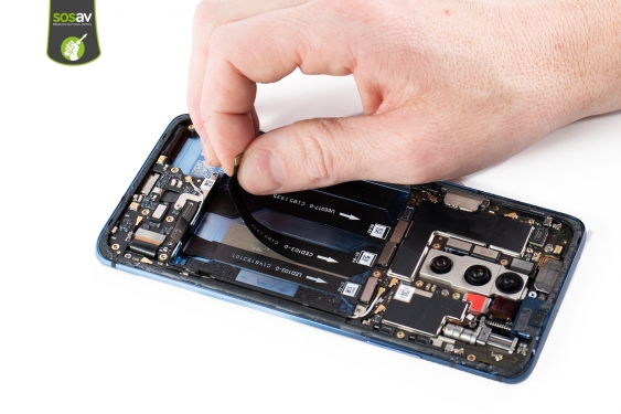

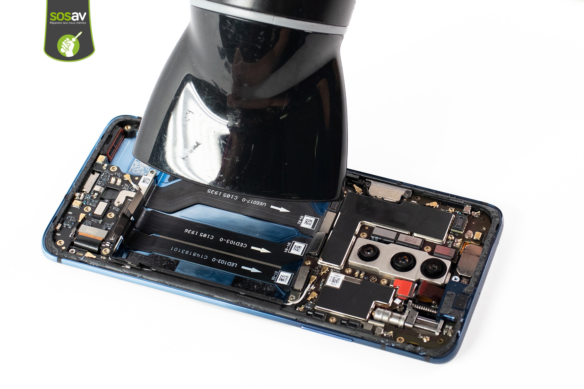

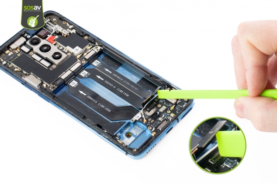

Chauffez quelques secondes les nappes pour les retirer plus facilement.Décollez et retirez ensuite la première nappe de liaison.
Etape 24

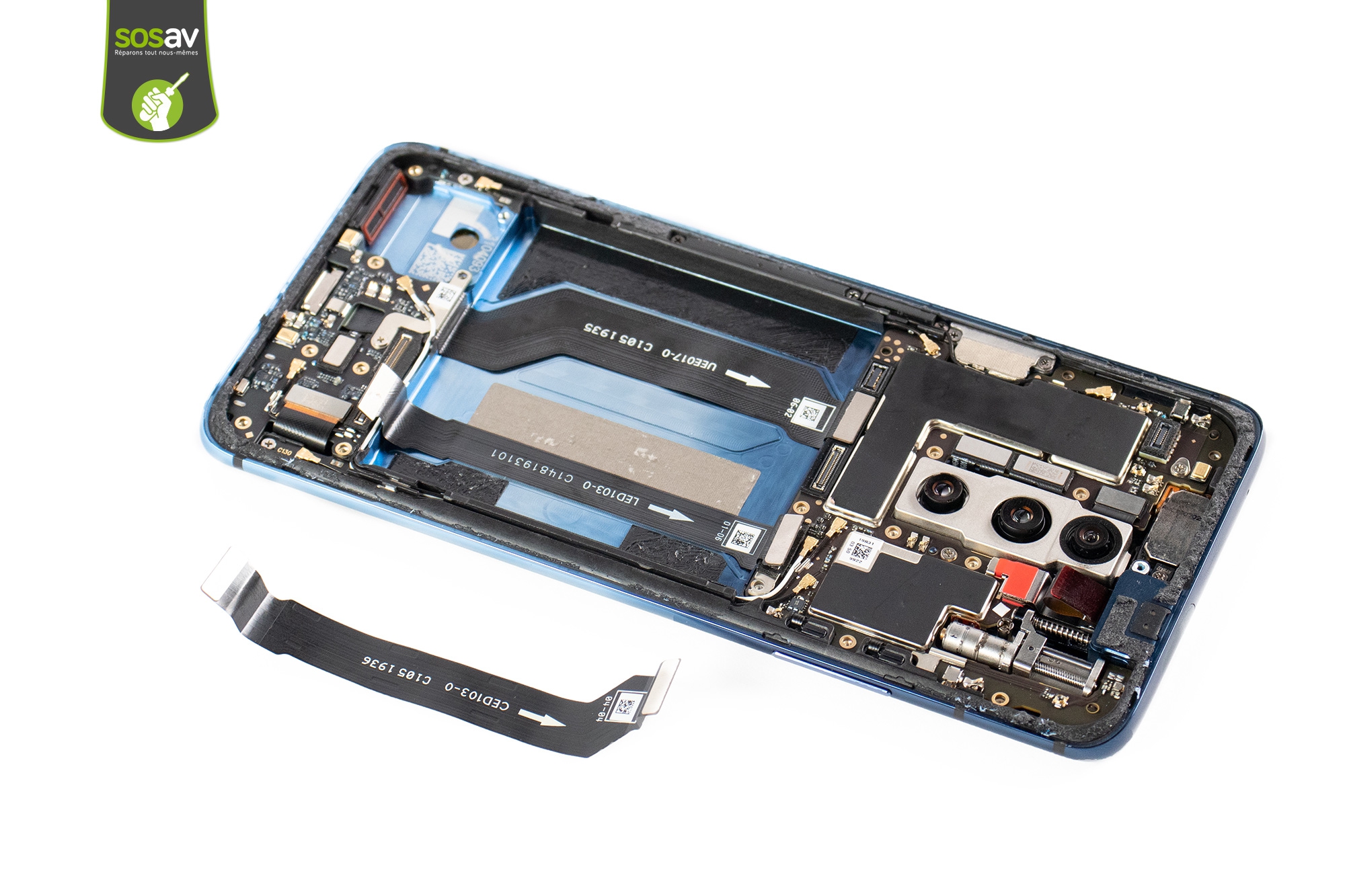

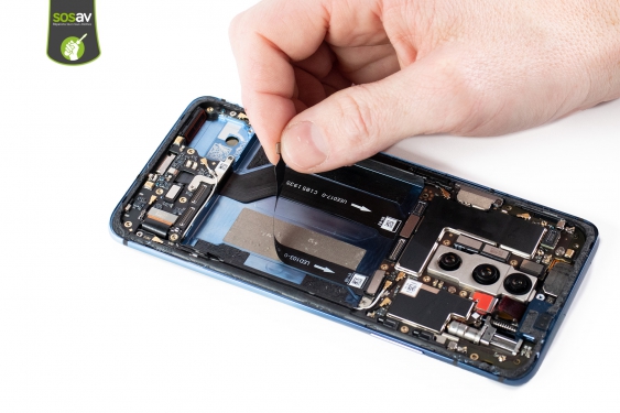

La première nappe est déposée.Faites de même pour la seconde nappe !
Etape 25

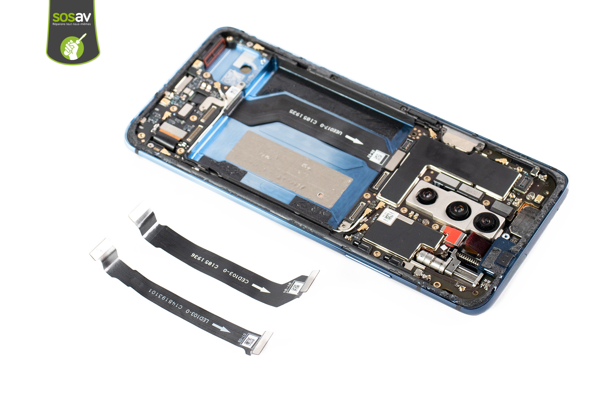

Les nappes de liaison connecteur de charge OnePlus 7T Pro sont déposées.En cas de besoin, vous savez maintenant comment les remplacer grâce à ce tuto gratuit !
