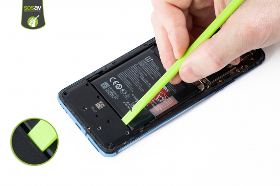

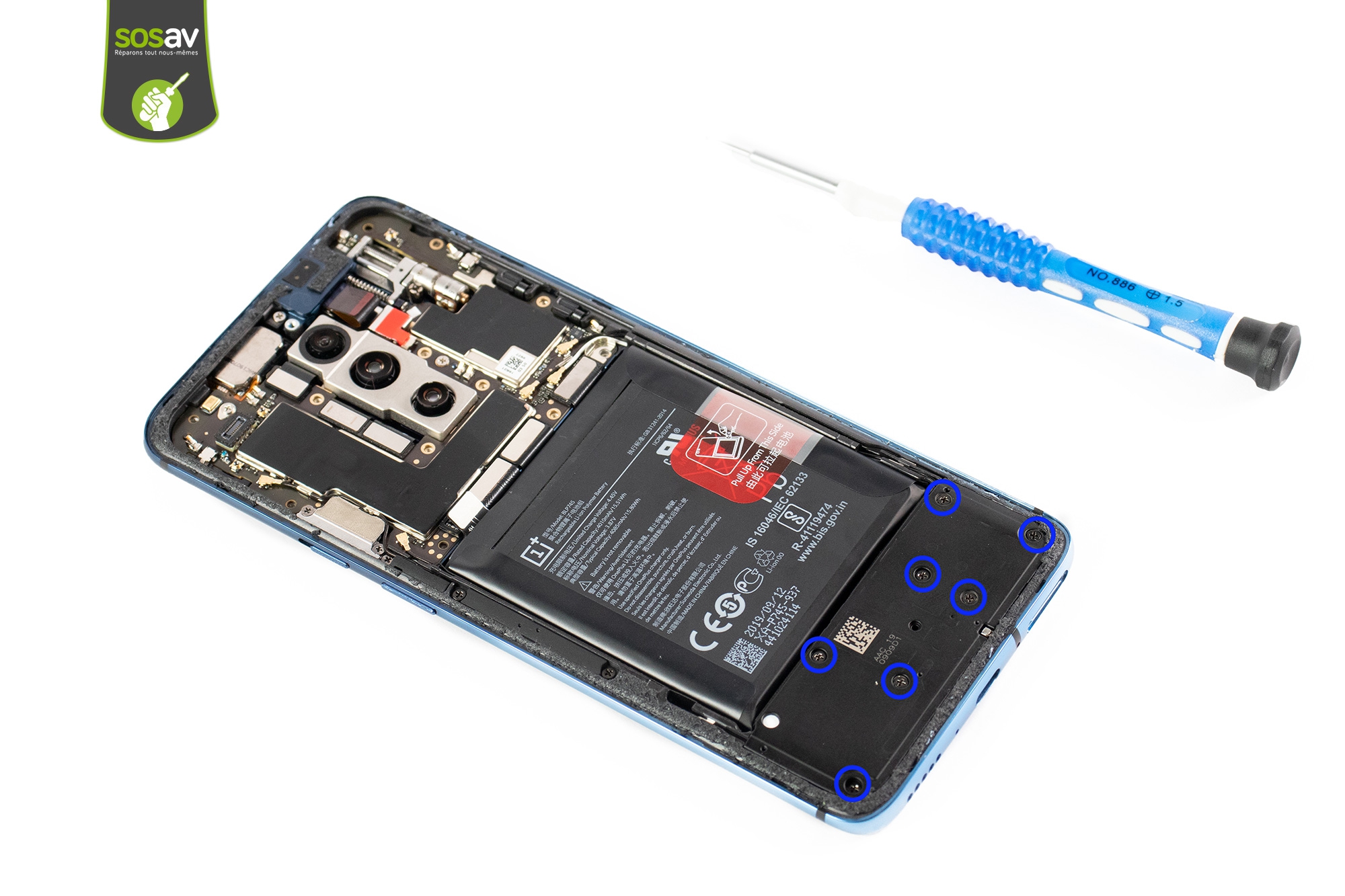

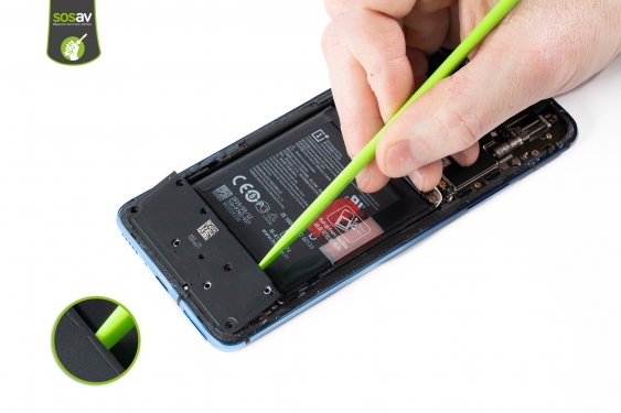

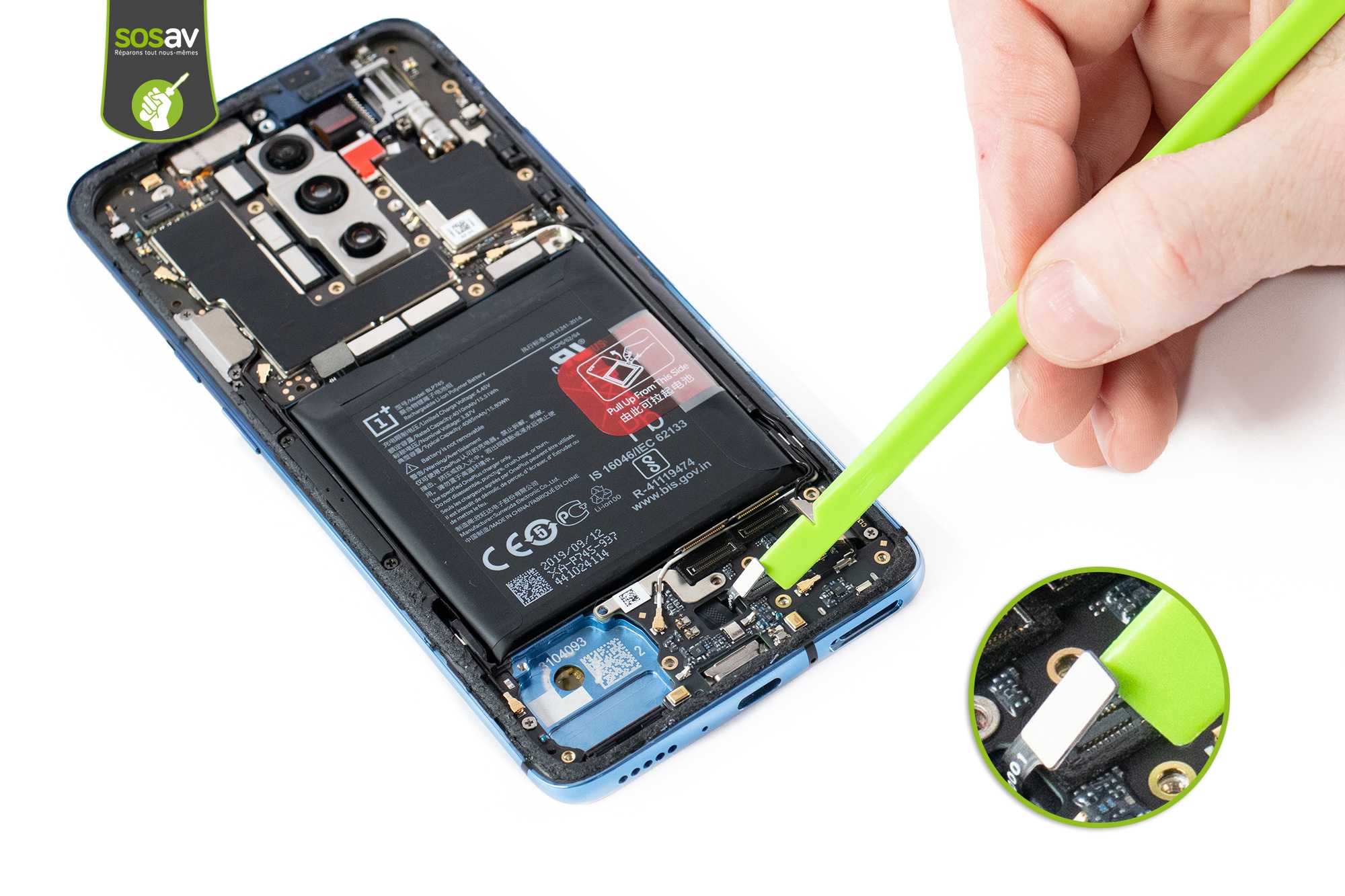

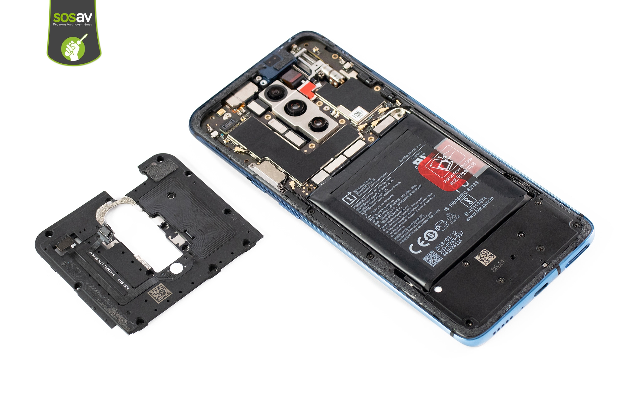

Avant de poursuivre, il faut déconnecter la batterie afin d'éviter les éventuels courts-circuits lors de la réparation OnePlus 7T Pro !Dévissez les 11 vis cruciformes entourées en bleu. (Photo 1)Avec la spatule en nylon, décollez ensuite le cache noir qui recouvre la nappe flash.Et sortez-le avec la pince.
Le cache est sorti.

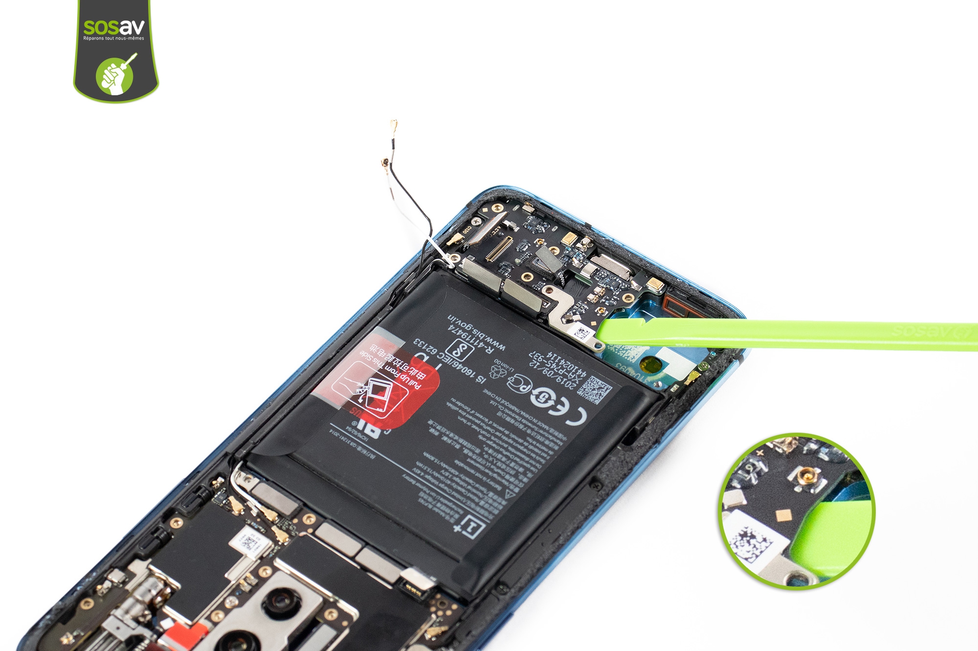

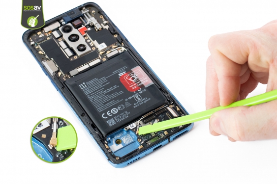

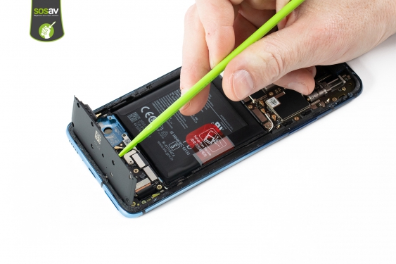

Chauffez quelques secondes pour faciliter le retrait de l'antenne NFC.N'oubliez pas de déconnecter les deux nappes de l'antenne avec la spatule en nylon !

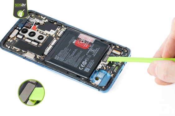

Faites levier avec la spatule en nylon pour sortir en douceur l'antenne NFC.
L'antenne NFC est sortie.

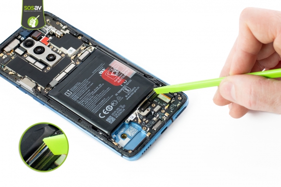

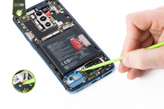

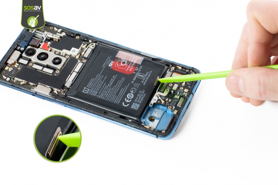

La nappe de la batterie est maintenant accessible.Débranchez-la !

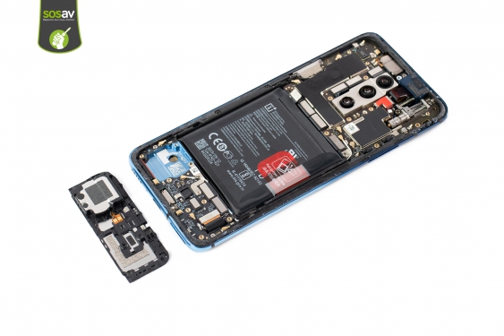

Réutilisez le tournevis cruciforme pour dévisser les 7 nouvelles vis entourées en bleu. (Photo 1)Il ne vous reste plus qu'à extraire le haut-parleur externe.
Le haut-parleur externe est déposé.

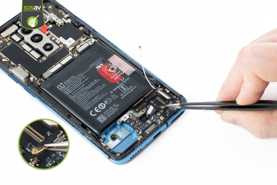

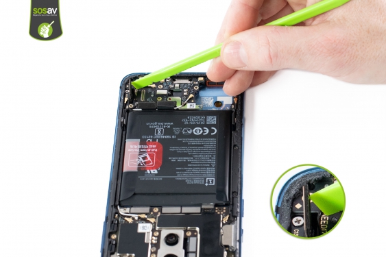

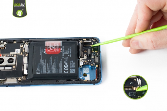

Gardez la spatule en main pour débrancher les deux nappes de liaison du connecteur de charge...... De même que la nappe de l'écran sur le côté.
Poursuivez en débranchant la nappe du capteur d'empreinte.Puis les deux câbles d'interconnexion.

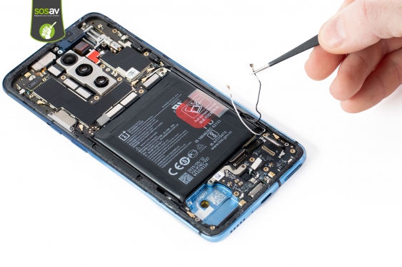

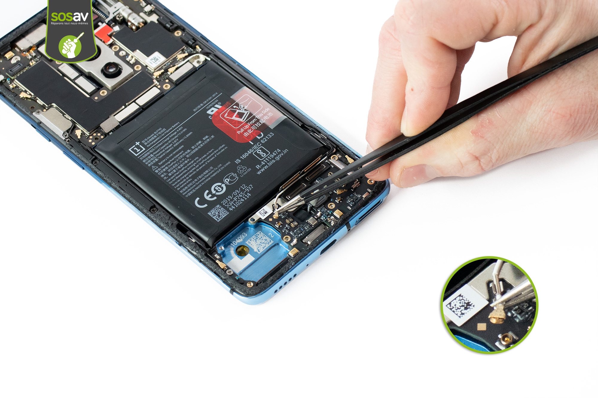

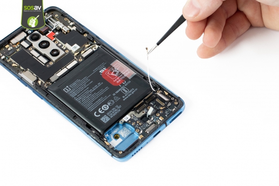

Servez-vous de la pince pour déloger les deux câbles d'interconnexion (GSM et WiFi/Bluetooth) et ne pas gêner la suite de la réparation OnePlus 7T Pro.ATTENTION les sortir très délicatement, en suivant leur position sur le lecteur SIM.

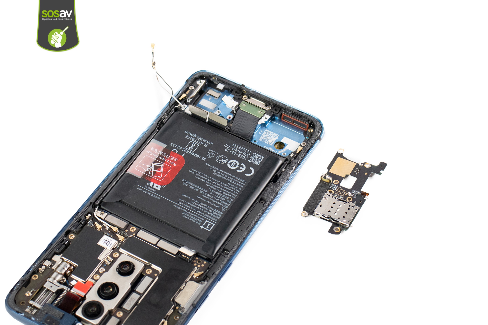

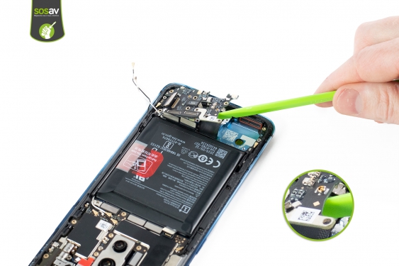

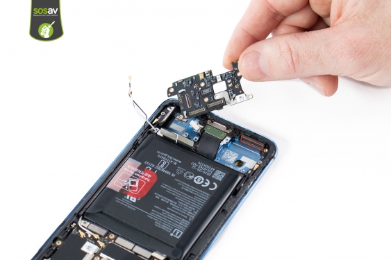

Le lecteur SIM est libéré ! Vous pouvez le soulever et sortir grâce à la spatule en nylon.
Le lecteur SIM OnePlus 7T Pro est extrait.Suivez ce tuto gratuit pour le remplacer en cas de problème lecture de carte SIM !
