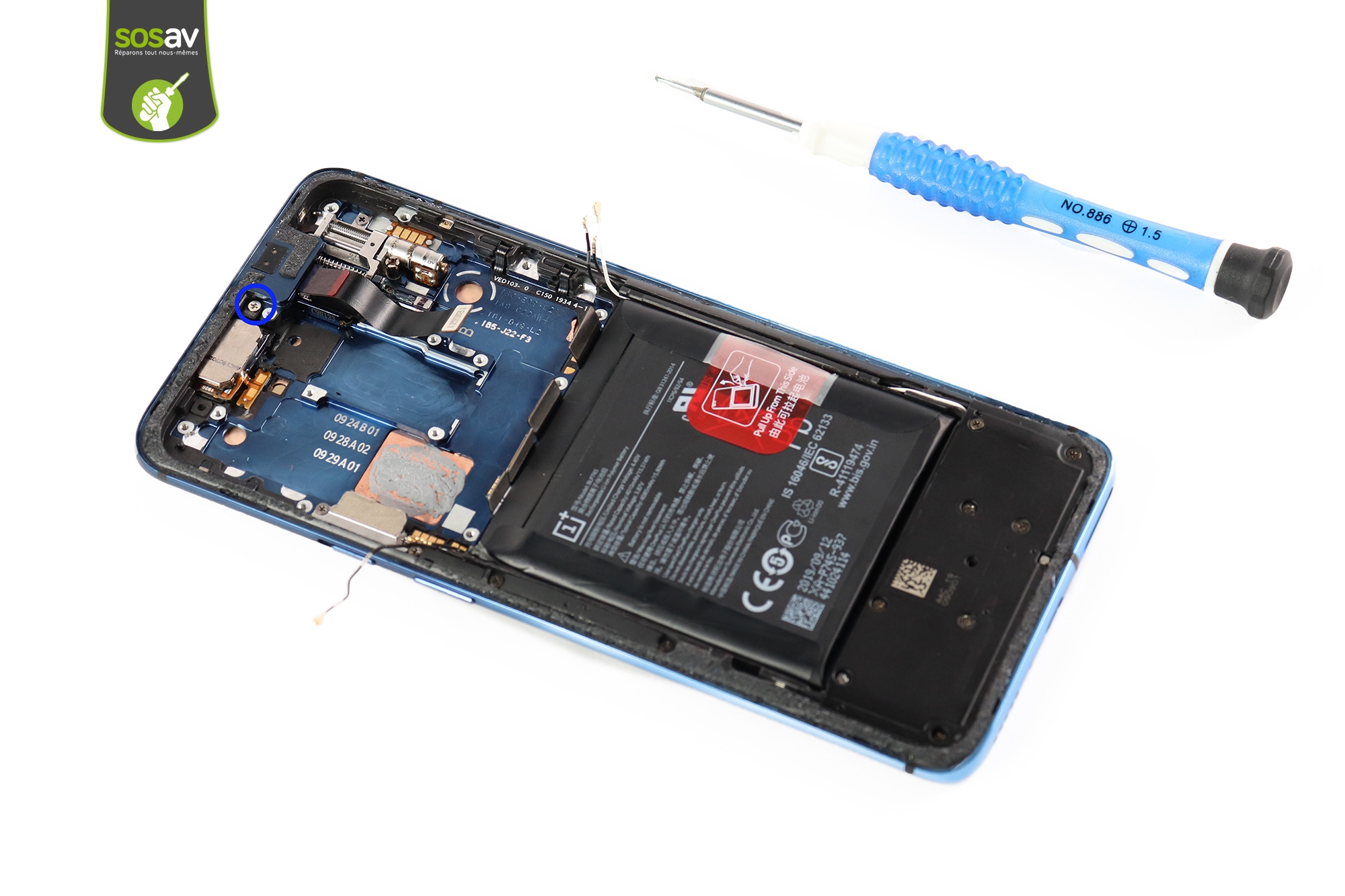

Dévissez la vis cruciforme entourée en bleu. (Photo 1)Décollez l'adhésif rouge afin de faire glisser, avec la spatule en nylon, le cache métallique qui recouvre la caméra avant.Le cache est sorti.

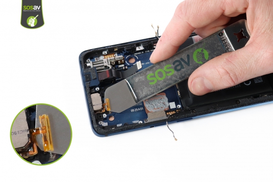

Déconnectez la nappe de la caméra avant.
Faites levier avec la spatule en nylon pour sortir délicatement la carte mère.

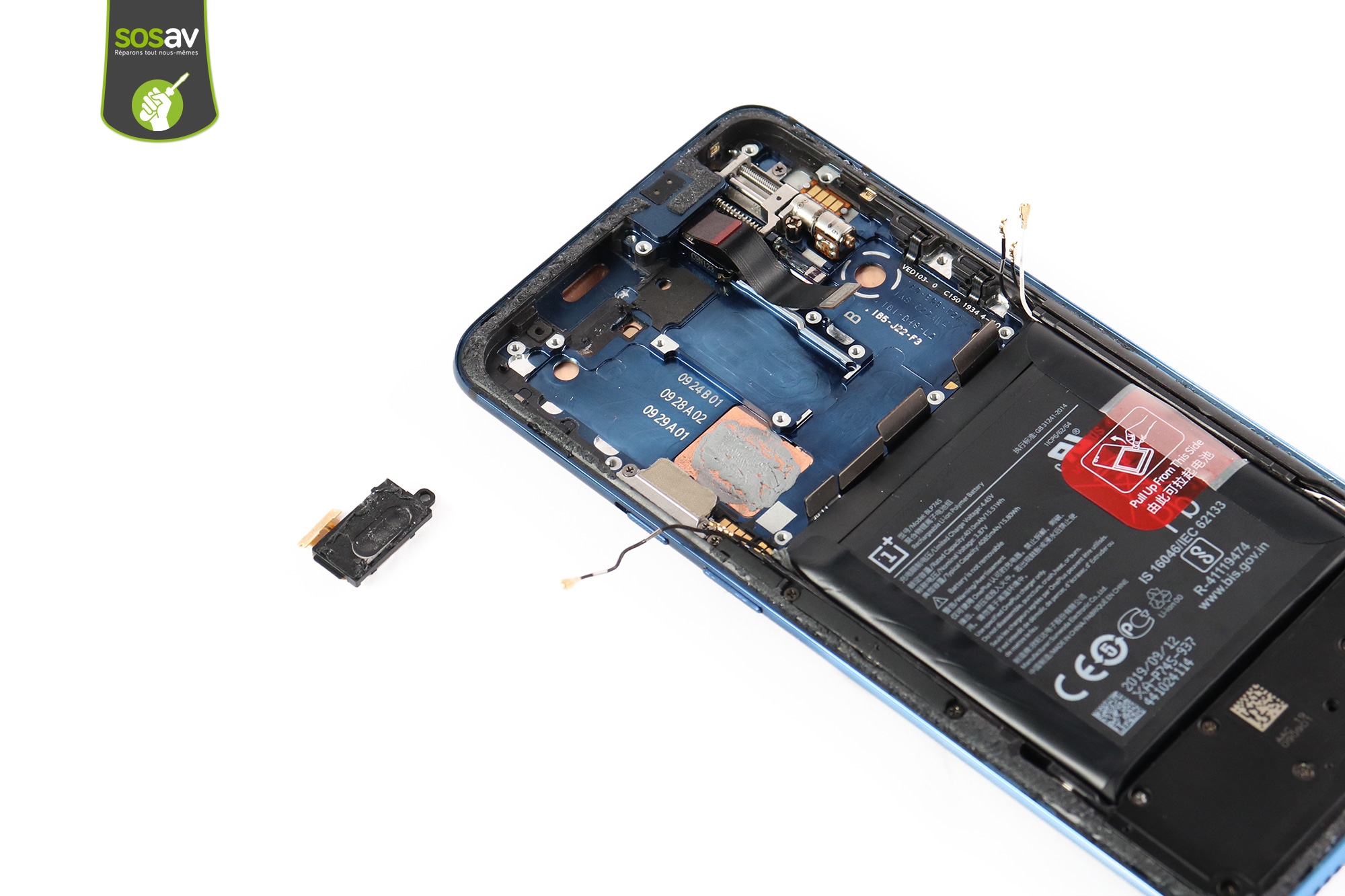

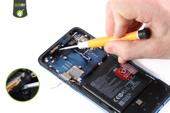

Dévissez la vis cruciforme entourée en bleu. (Photo 1)Puis aidez-vous de la iSesamo et du tournevis plat pour déloger et sortir le haut-parleur interne.Vous pouvez chauffer quelques secondes pour le retirer plus facilement !
Le haut-parleur interne OnePlus 7T Pro est sorti?En cas de problème de son lors des appels, suivez ce tuto gratuit !
