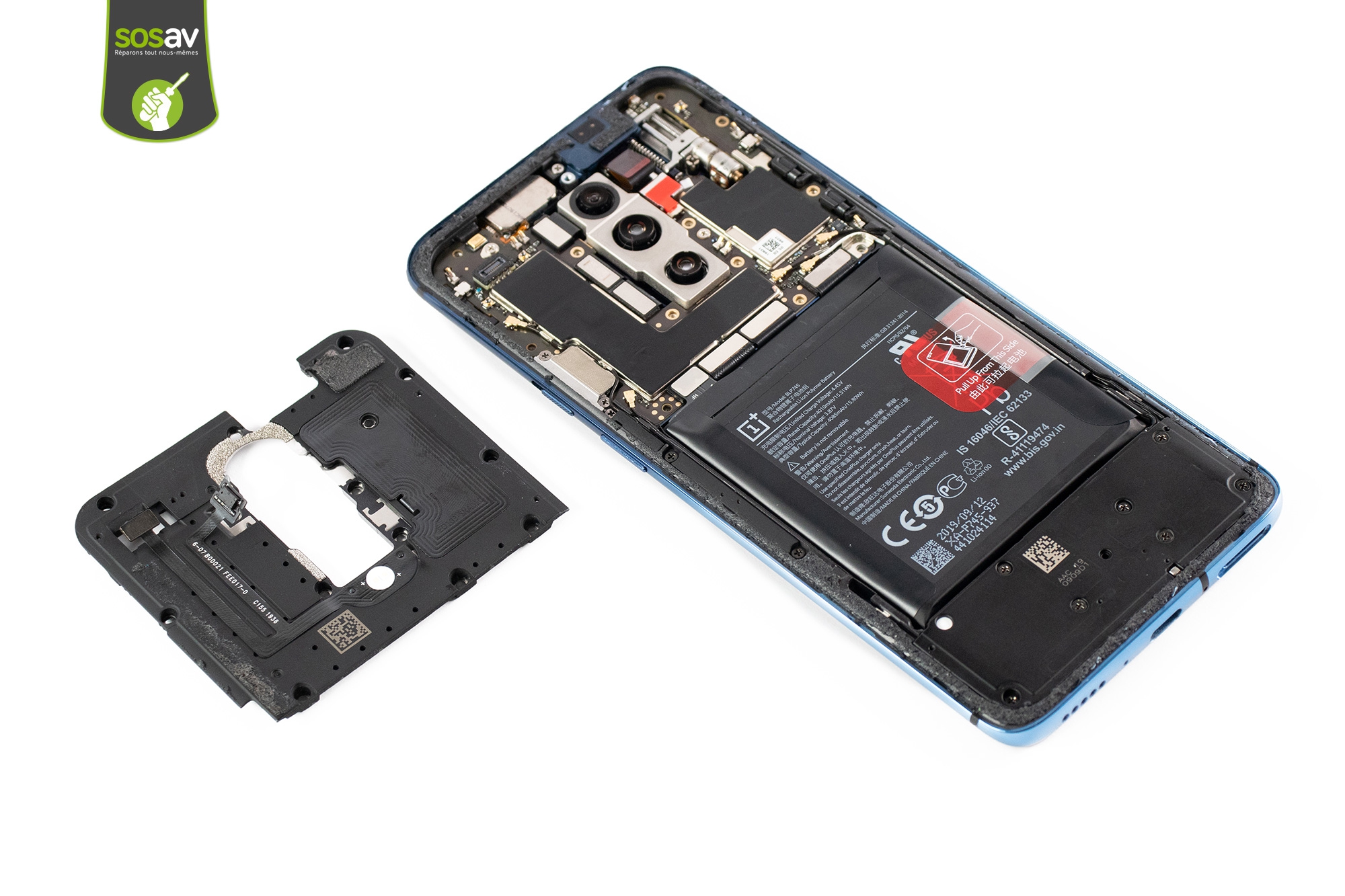

Avant de poursuivre, il faut déconnecter la batterie afin d'éviter les éventuels courts-circuits lors de la réparation OnePlus 7T Pro !Dévissez les 11 vis cruciformes entourées en bleu. (Photo 1)Avec la spatule en nylon, décollez ensuite le cache noir qui recouvre la nappe flash.Et sortez-le avec la pince.
Le cache est sorti.
Chauffez quelques secondes pour faciliter le retrait de l'antenne NFC.N'oubliez pas de déconnecter les deux nappes de l'antenne avec la spatule en nylon !
Faites levier avec la spatule en nylon pour sortir en douceur l'antenne NFC.
L'antenne NFC est sortie.
La nappe de la batterie est maintenant accessible.Débranchez-la !
Réutilisez le tournevis cruciforme pour dévisser les 7 nouvelles vis entourées en bleu. (Photo 1)Il ne vous reste plus qu'à extraire le haut-parleur externe.

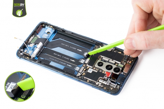

Gardez la spatule en main pour débrancher les deux nappes de liaison du connecteur de charge...... De même que la nappe de l'écran sur le côté.
Poursuivez en débranchant la nappe du capteur d'empreinte.Puis les deux câbles d'interconnexion.

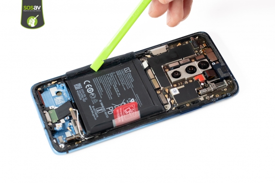

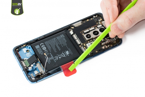

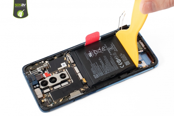

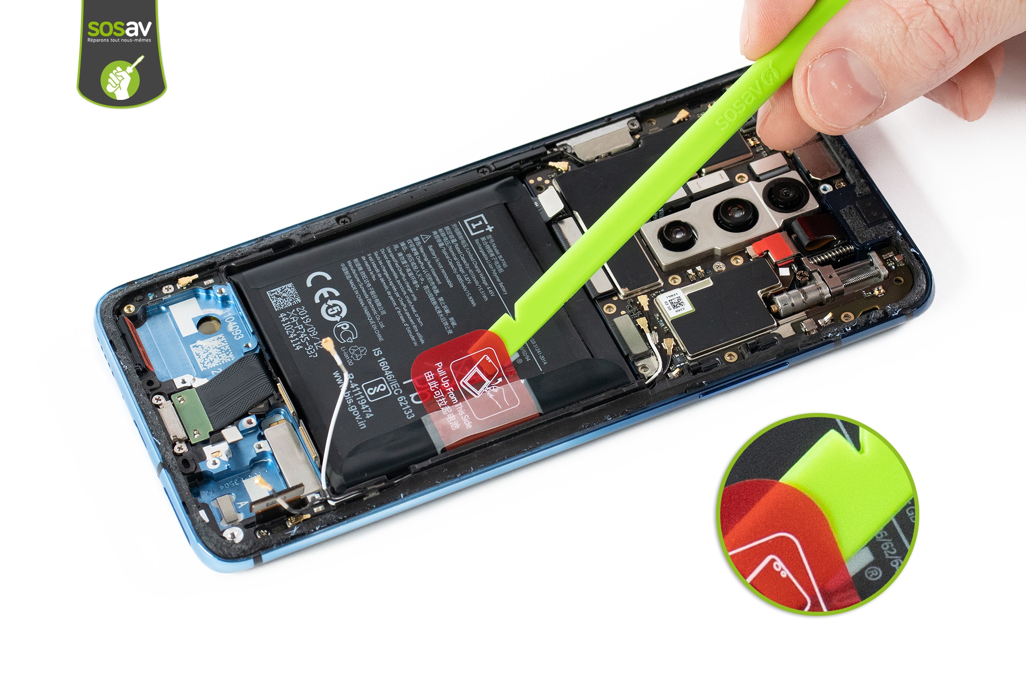

Décollez ensuite le sticker rouge de la batterie...... De même que le sticker noir collé le long de l'autre côté de la batterie.

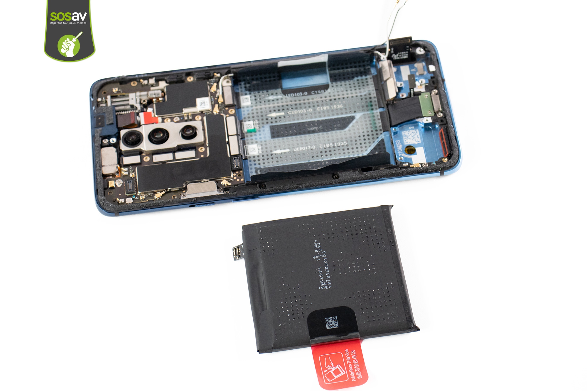

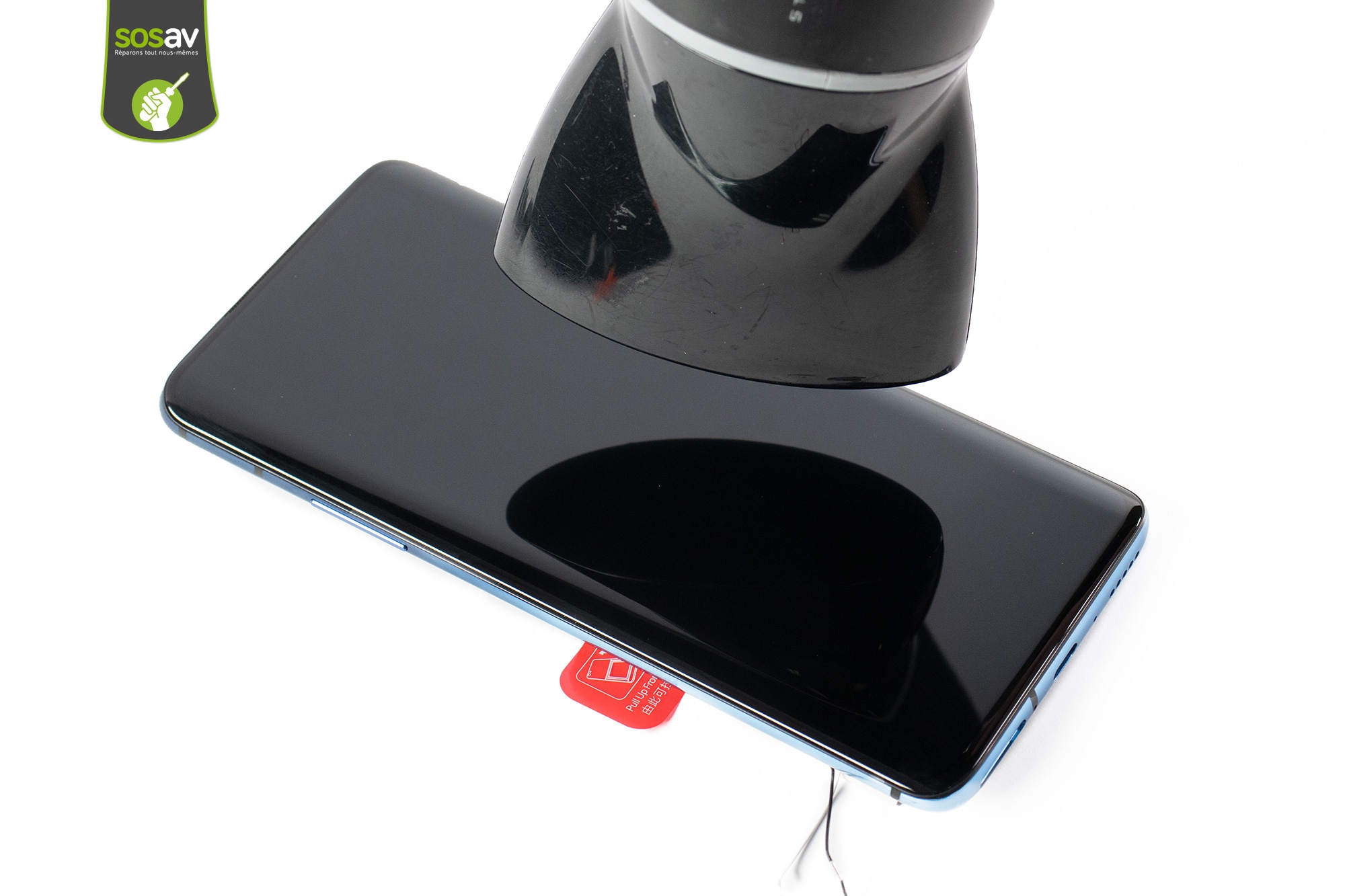

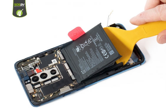

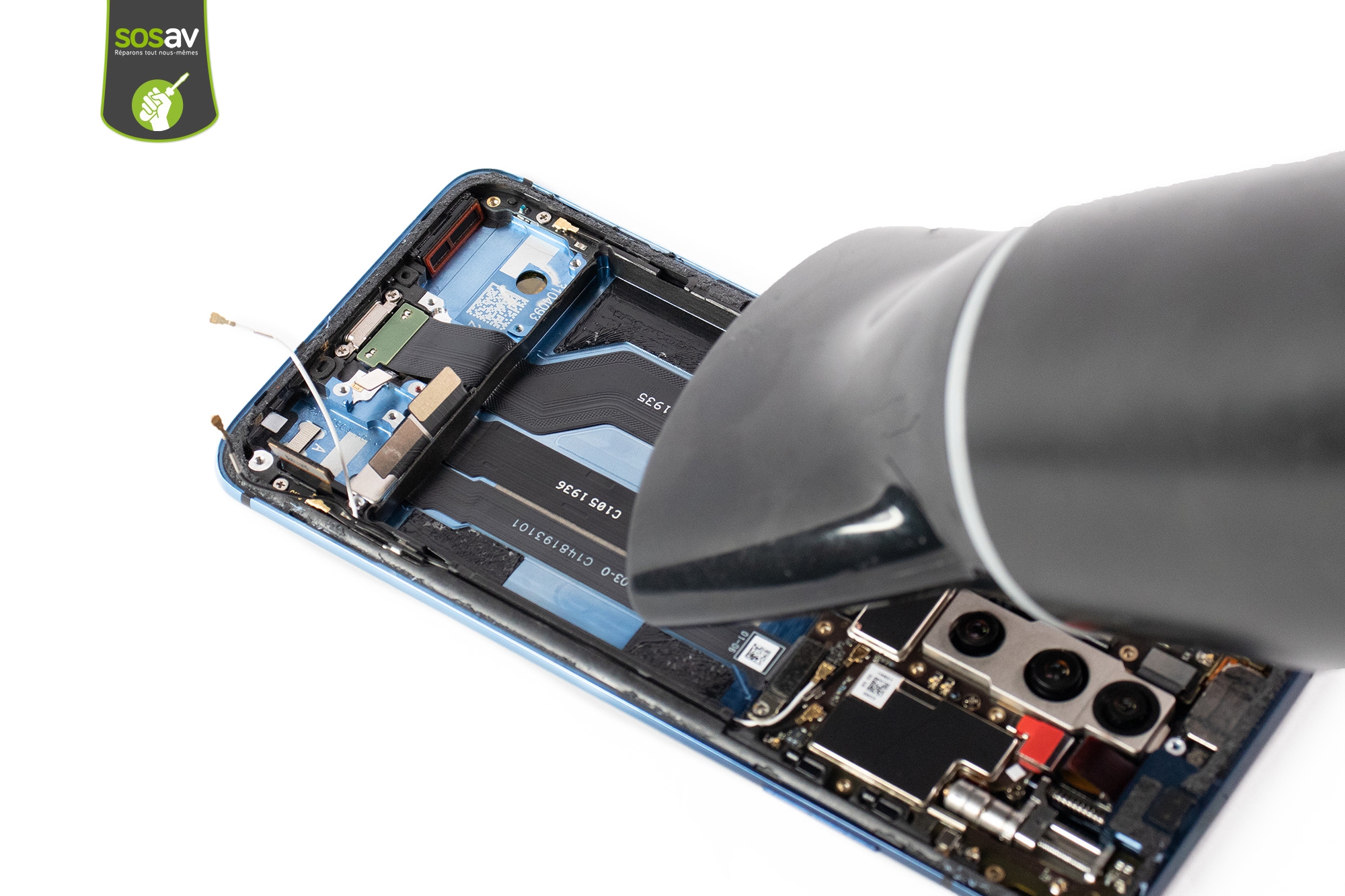

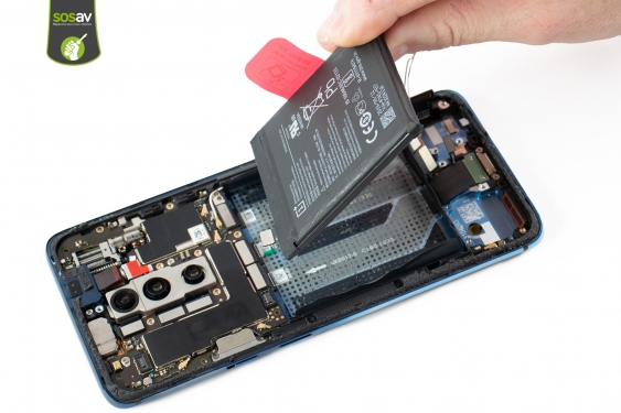

Chauffez une vingtaine de secondes la face opposée à la batterie pour ramollir la colle.Ne chauffez jamais directement la batterie ! Glissez progressivement la spatule large et plate sous la batterie pour l'extraire.Attention à ne pas plier ni percer votre batterie OnePlus 7T Pro.
La batterie OnePlus 7T Pro est déposée.

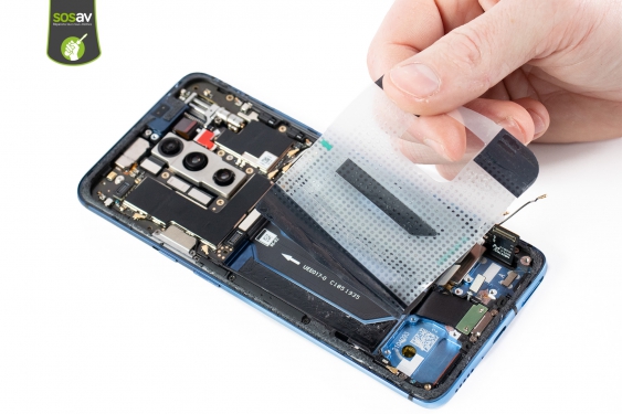

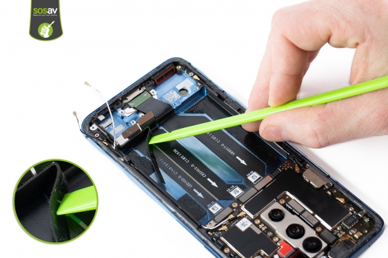

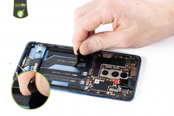

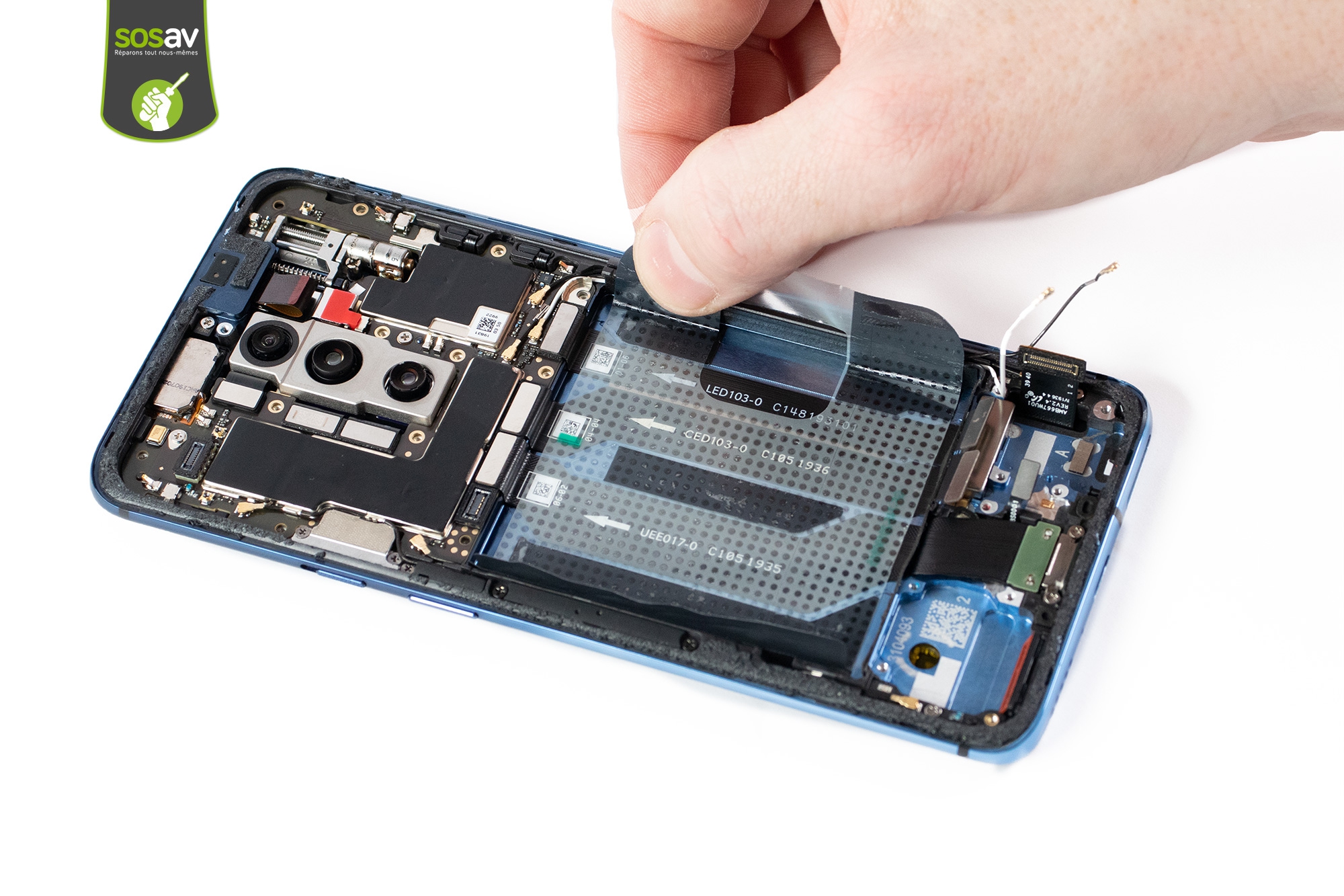

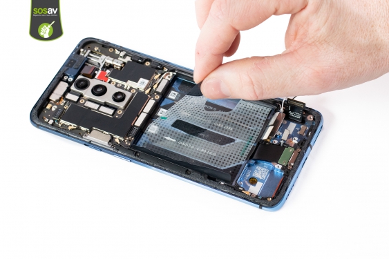

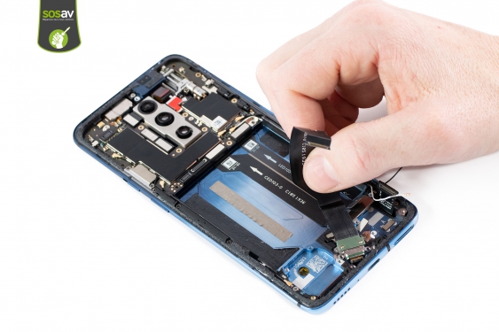

Décollez les stickers restés en place et recouvrant les nappes connecteurs de charge et de liaison.
Etape 24

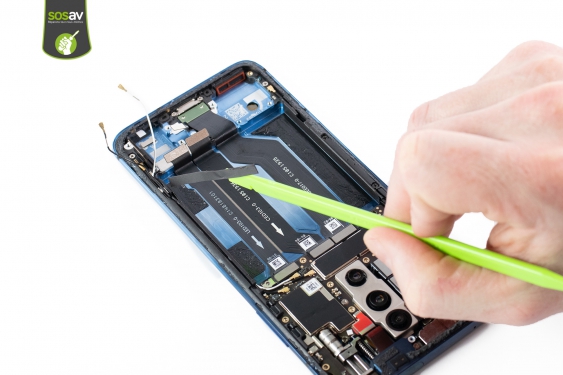

Chauffez encore quelques secondes pour pouvoir retirer le cache noir qui retient les nappes.
Etape 25

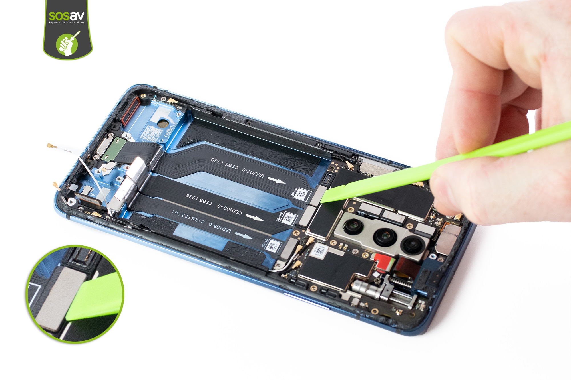

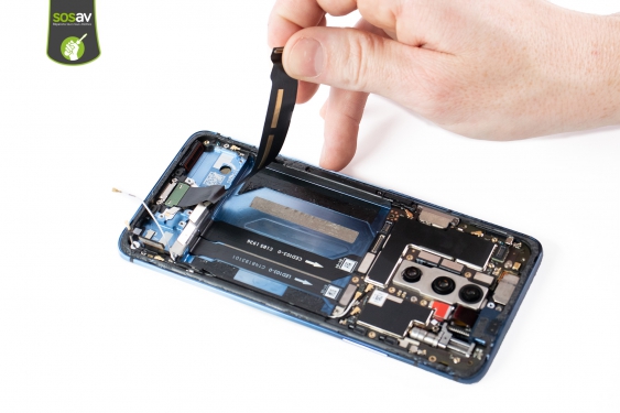

Avec la spatule en nylon, déverrouillez la nappe côté carte mère et commencez à la décoller.Attention, elle est toujours attachée par des vis sur le bas du téléphone !
Etape 26

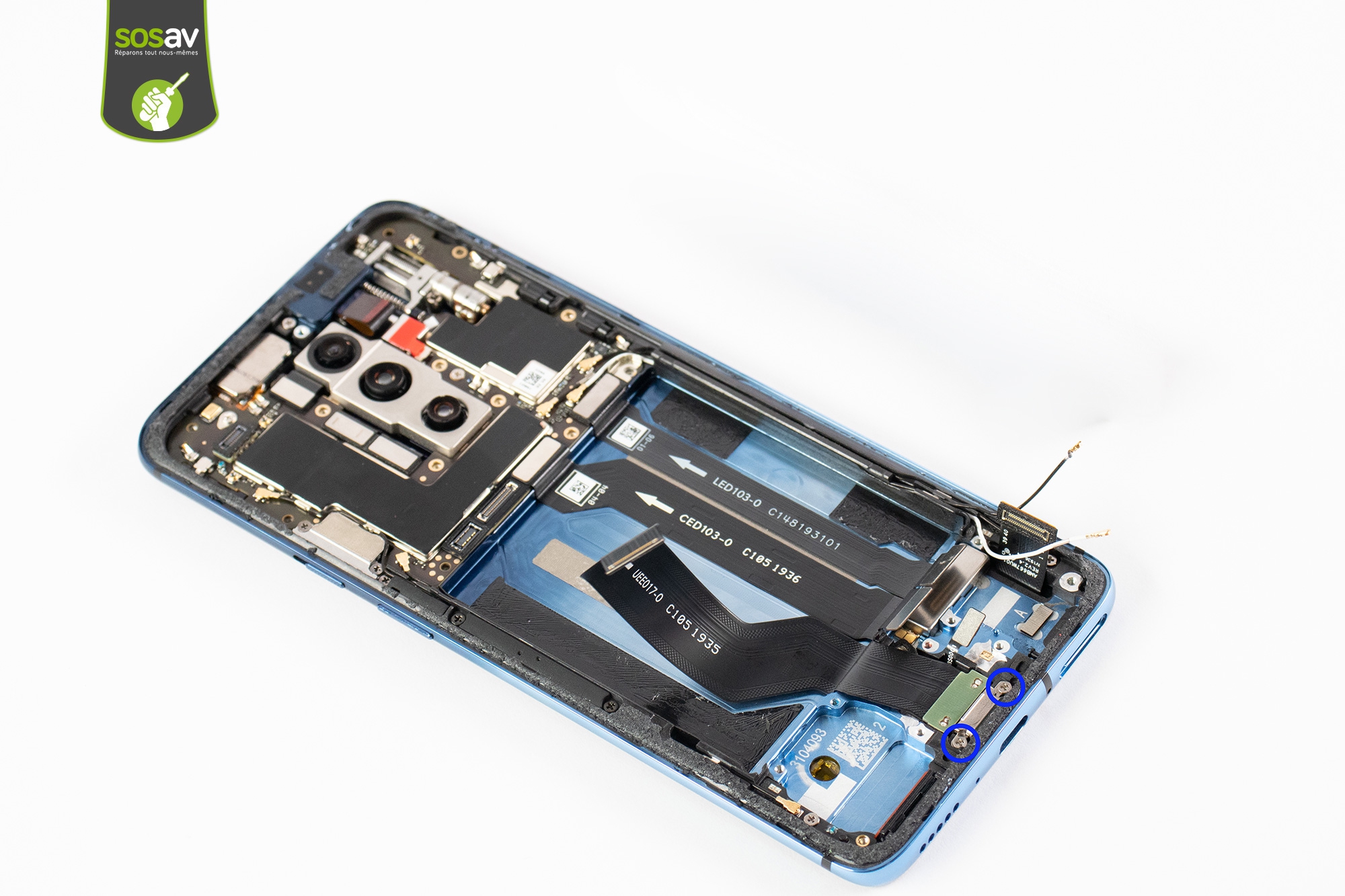

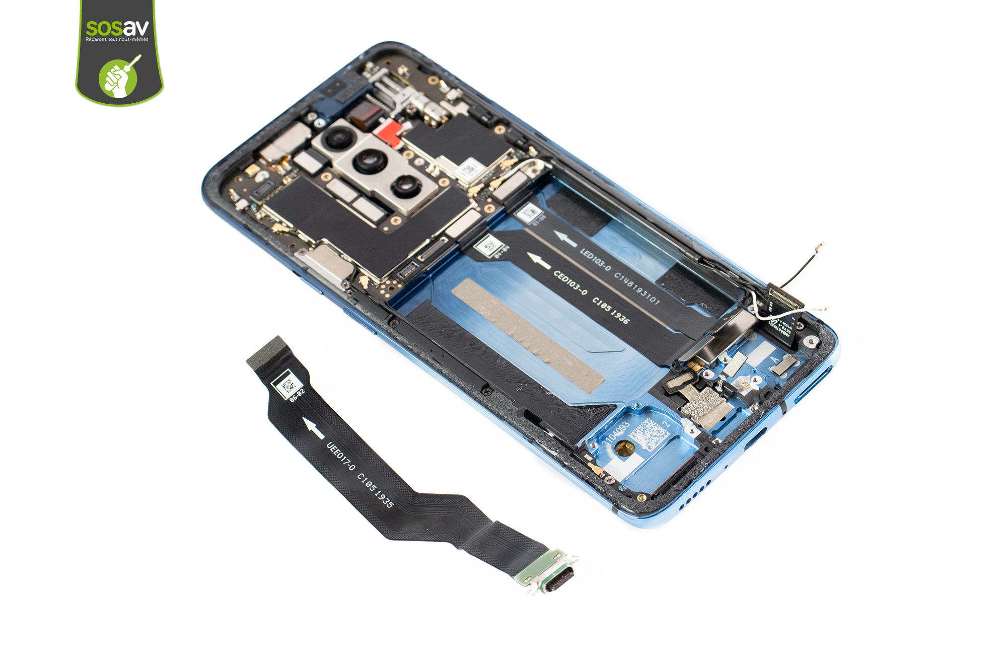

Dévissez les 2 dernières vis cruciformes entourées en bleu ! (Photo 1)Vous pouvez enfin extraire le connecteur de charge.
Etape 27
Le connecteur de charge OnePlus 7T Pro est déposé.En cas de problème de charge, vous savez quoi faire grâce à ce tuto gratuit !
