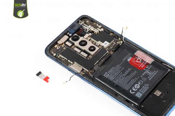

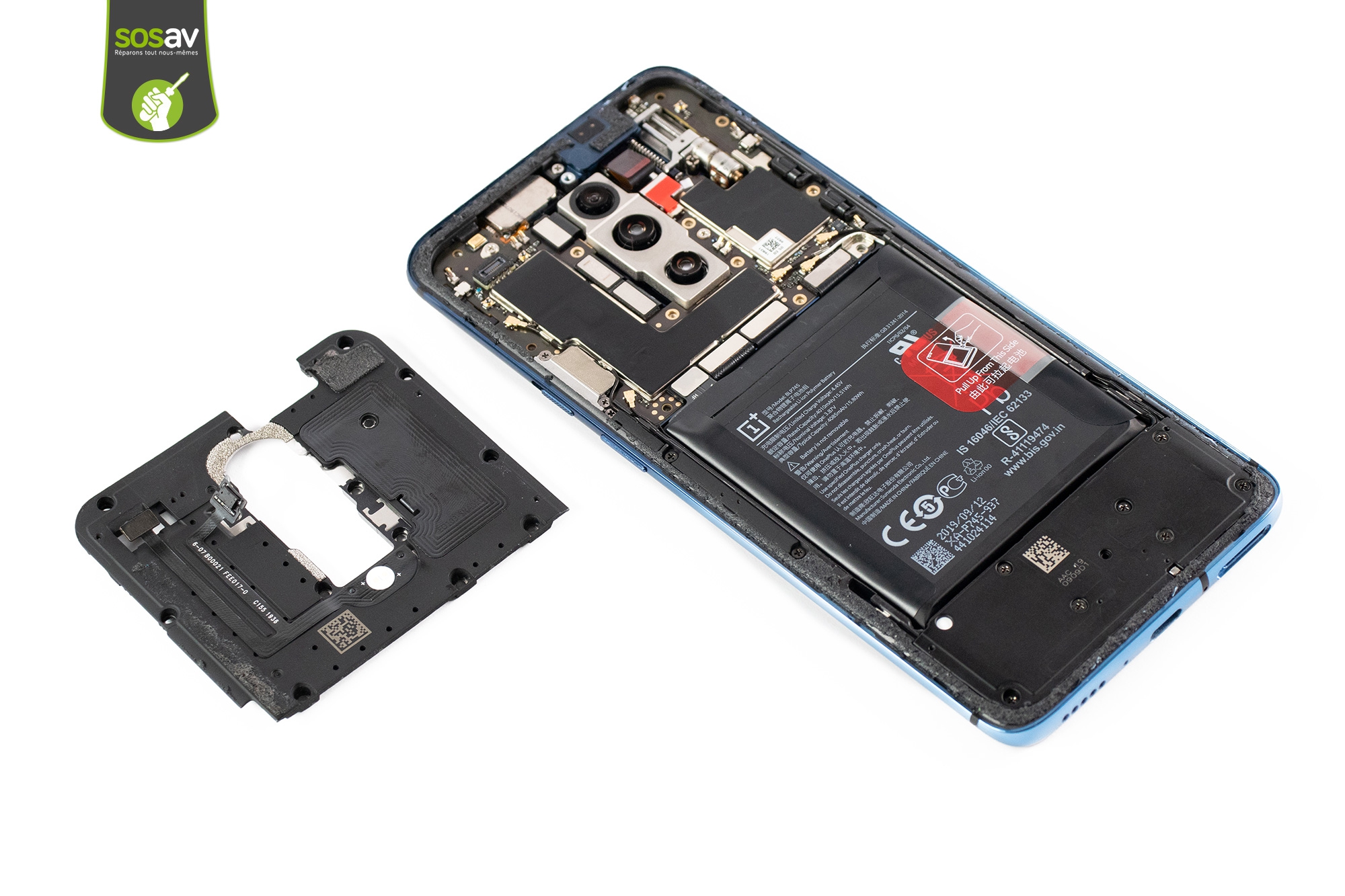

Avant de poursuivre, il faut déconnecter la batterie afin d'éviter les éventuels courts-circuits lors de la réparation OnePlus 7T Pro !Dévissez les 11 vis cruciformes entourées en bleu. (Photo 1)Avec la spatule en nylon, décollez ensuite le cache noir qui recouvre la nappe flash.Et sortez-le avec la pince.
Le cache est sorti.

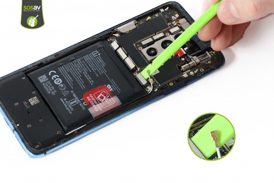

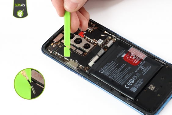

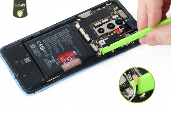

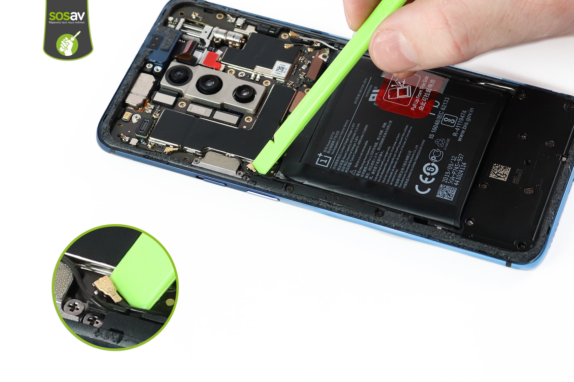

Chauffez quelques secondes pour faciliter le retrait de l'antenne NFC.N'oubliez pas de déconnecter les deux nappes de l'antenne avec la spatule en nylon !
Faites levier avec la spatule en nylon pour sortir en douceur l'antenne NFC.
L'antenne NFC est sortie.

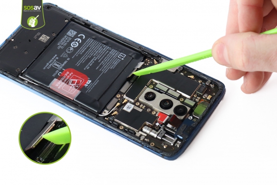

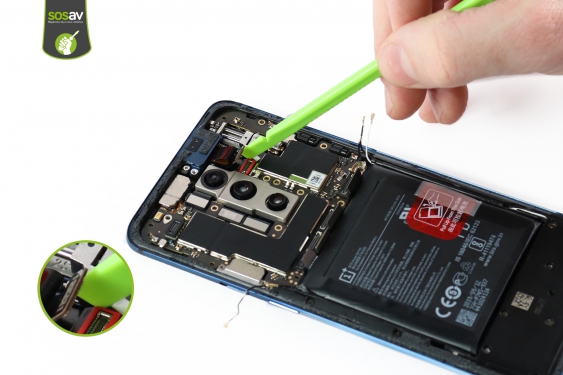

La nappe de la batterie est maintenant accessible.Débranchez-la !

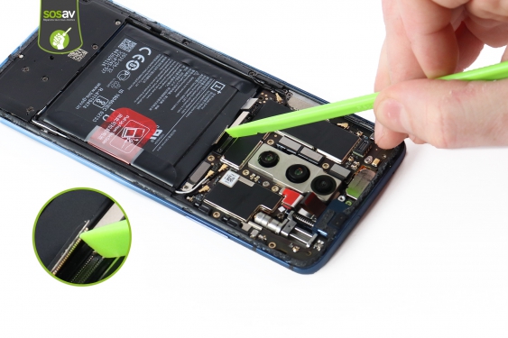

Débranchez ensuite les deux nappes de liaison...... Ainsi que celle du connecteur de charge.

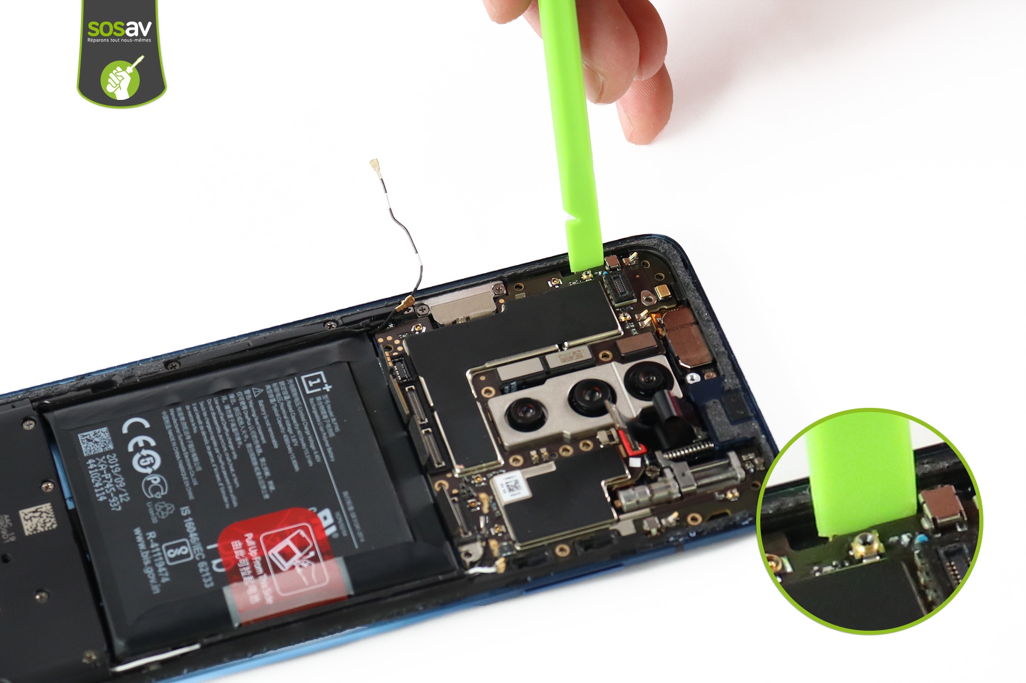

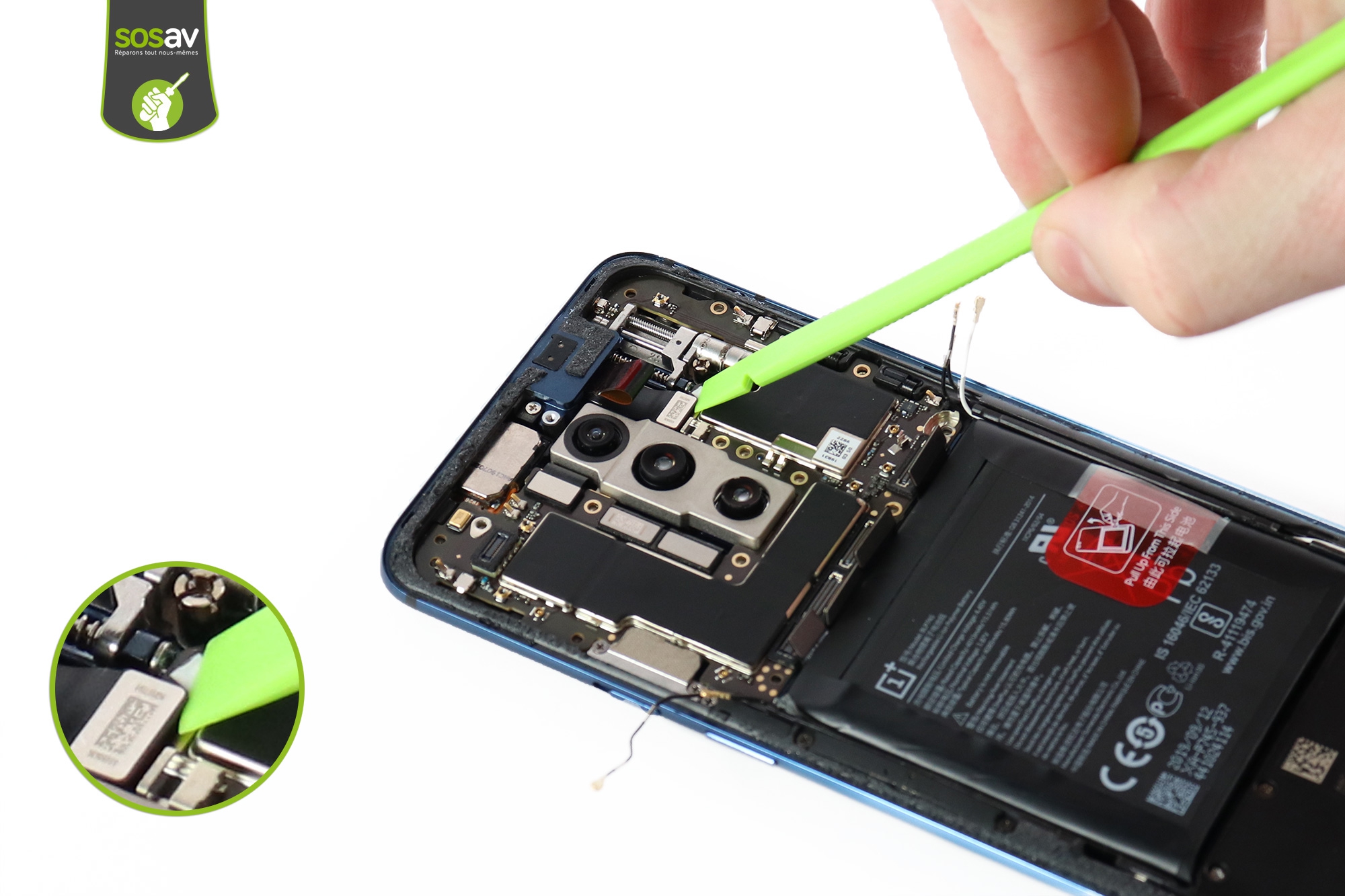

Poursuivez en débranchant les 3 câbles d'interconnexion.

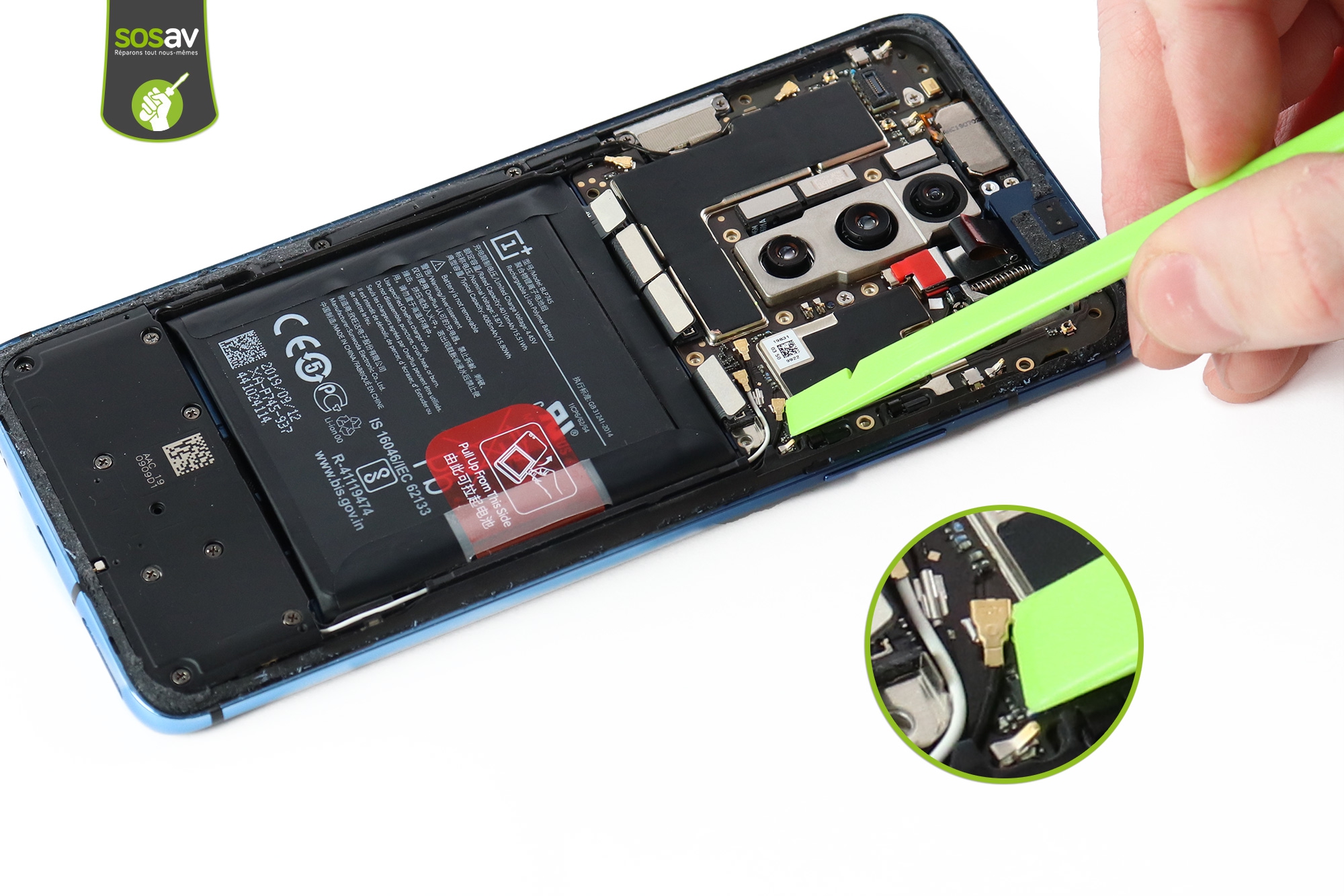

Puis débranchez les 2 autres câbles d'interconnexion à l'opposé.

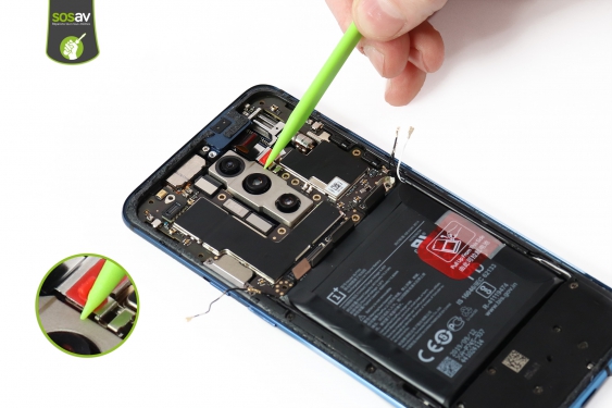

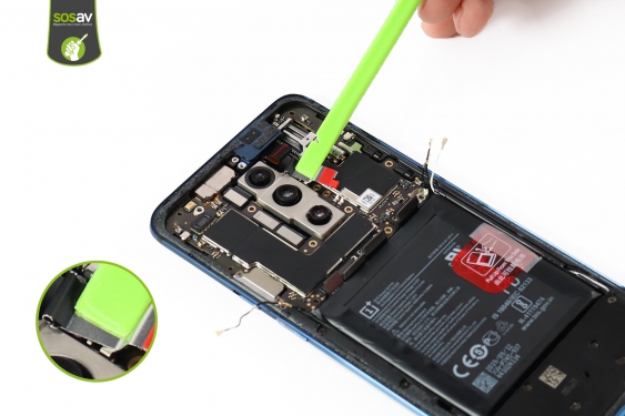

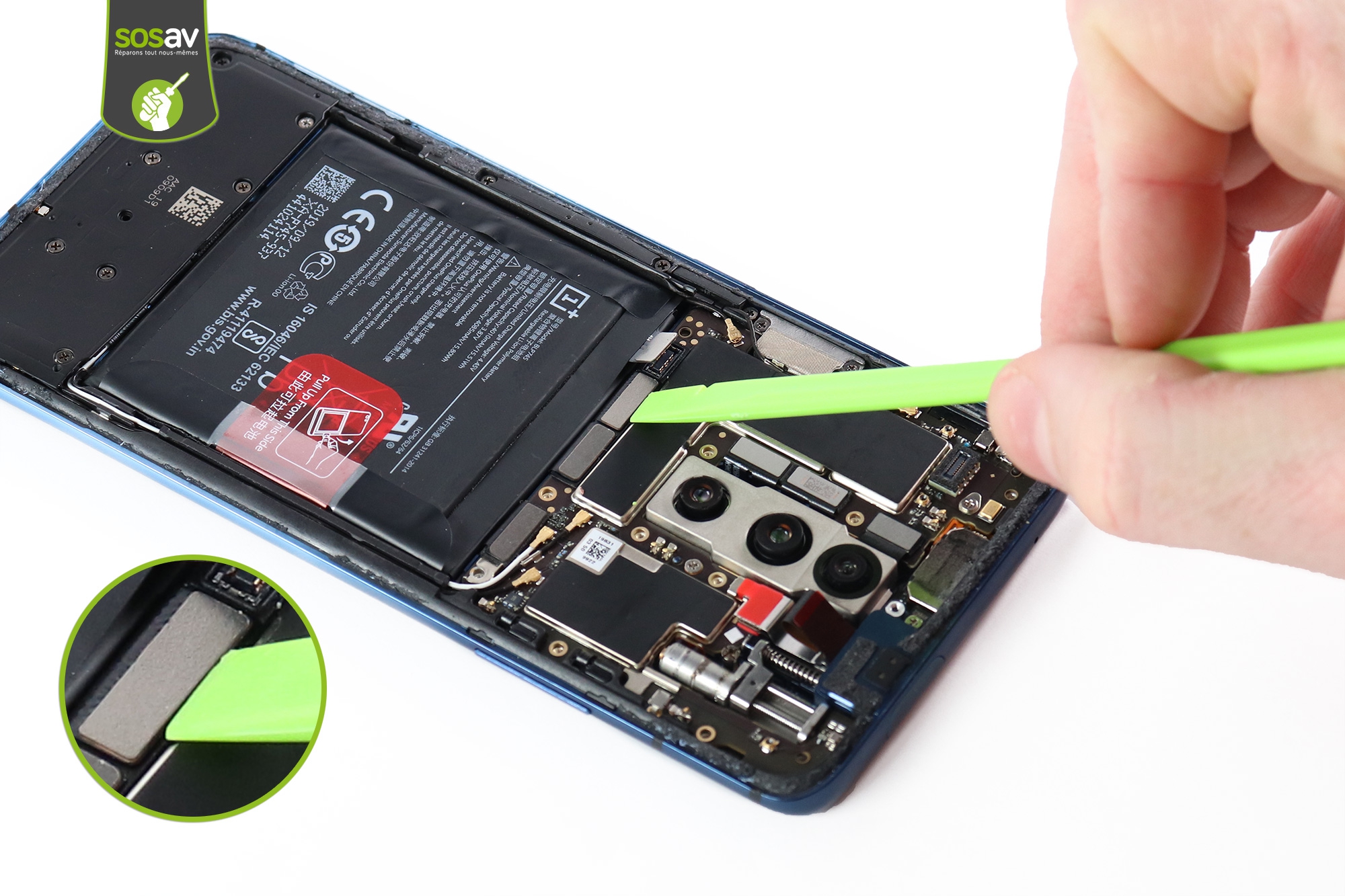

Dévissez la vis cruciforme entourée en bleu. (Photo 1)Décollez l'adhésif rouge afin de faire glisser, avec la spatule en nylon, le cache métallique qui recouvre la caméra avant.Le cache est sorti.

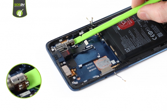

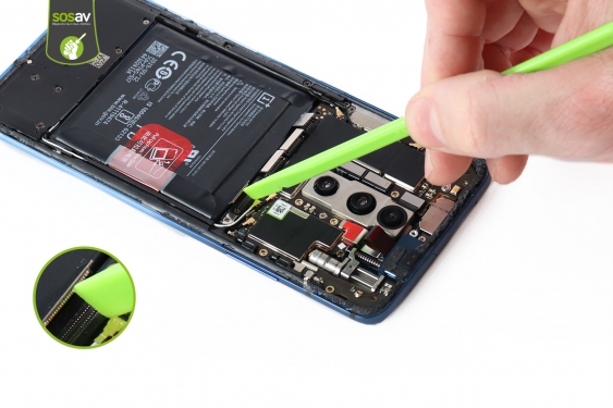

Déconnectez la nappe de la caméra avant.

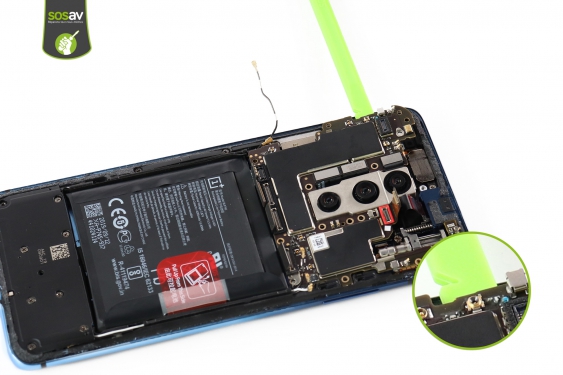

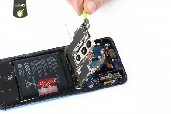

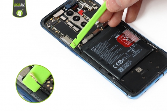

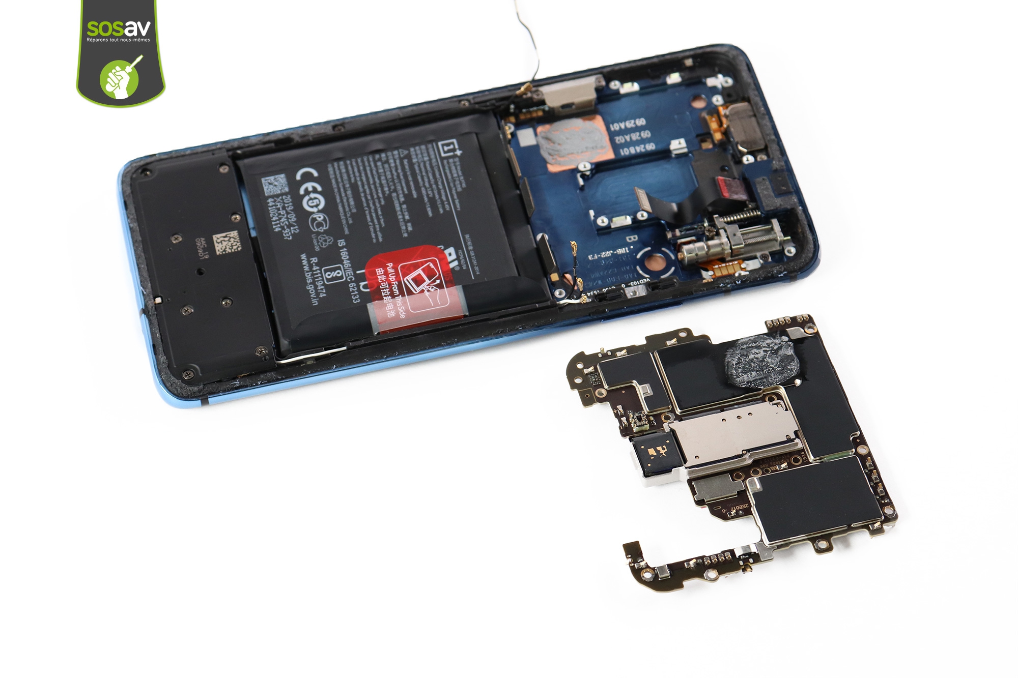

Faites levier avec la spatule en nylon pour sortir délicatement la carte mère.
La carte mère est extraite et partiellement démontée.

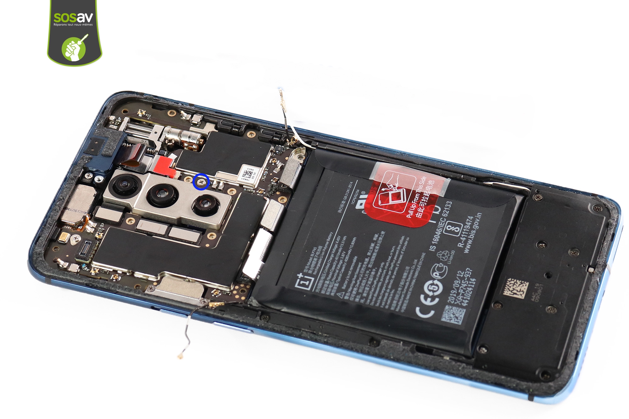

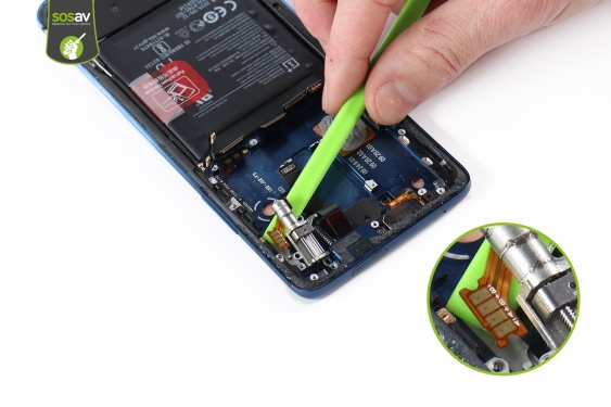

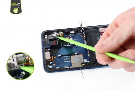

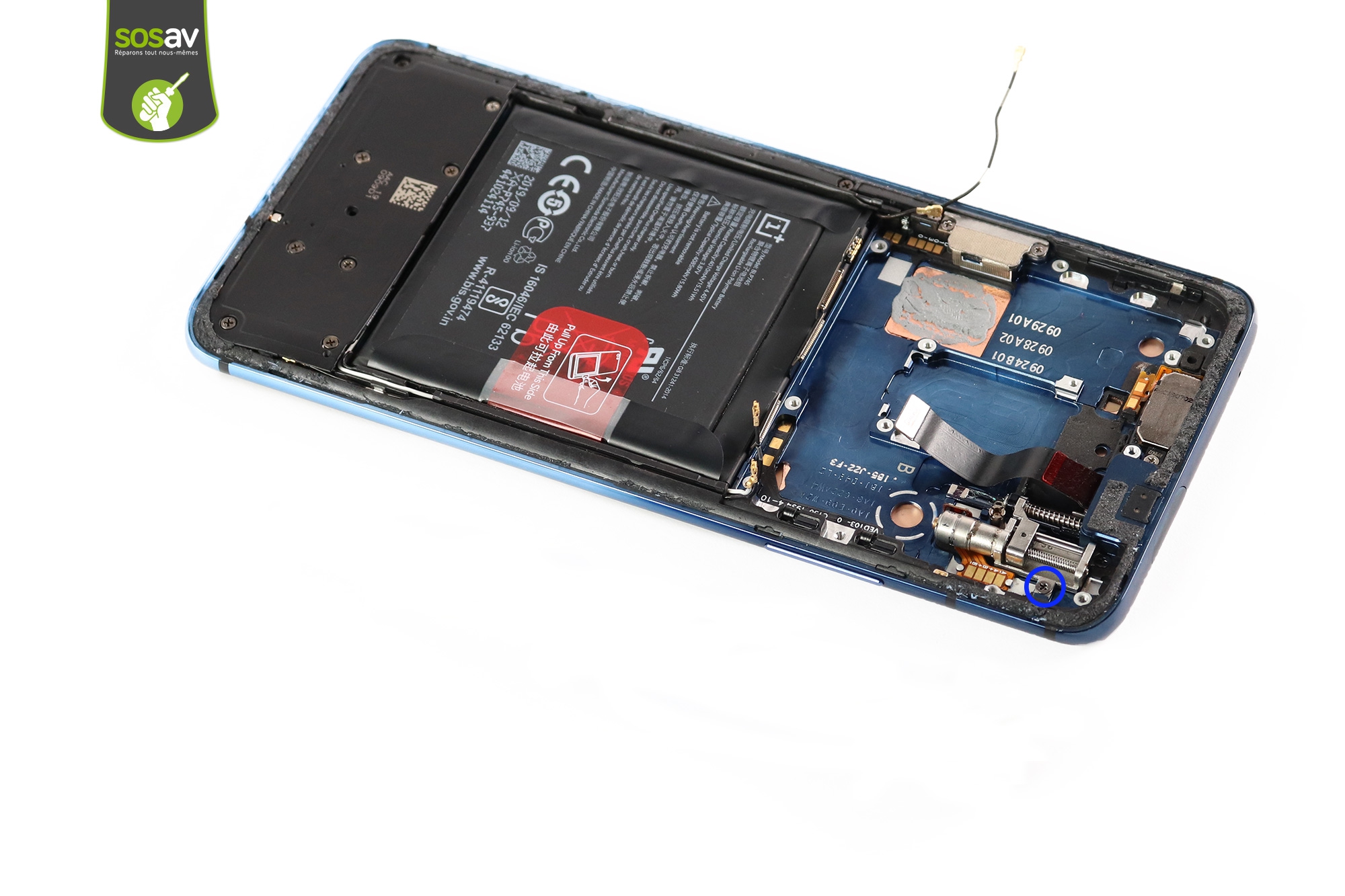

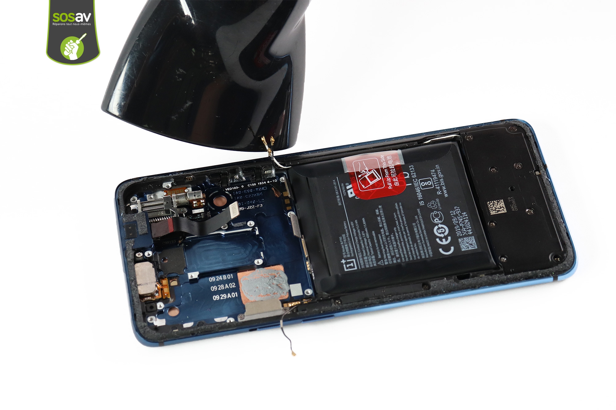

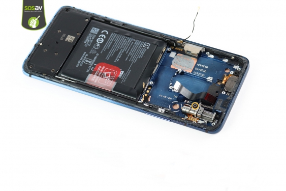

A vos tournevis ! Commencez pas dévisser la vis cruciforme entourée en bleu. (Photo 1)Puis la vis à rivet entourée en orange. (Photo 2)

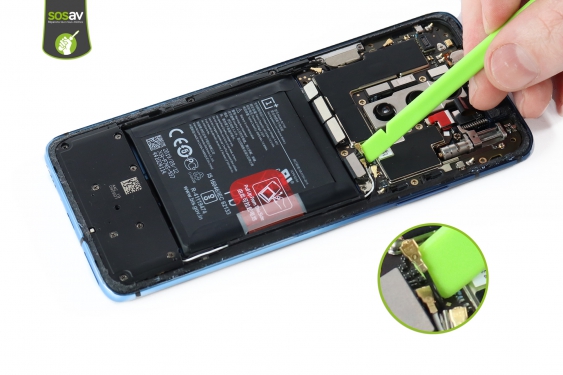

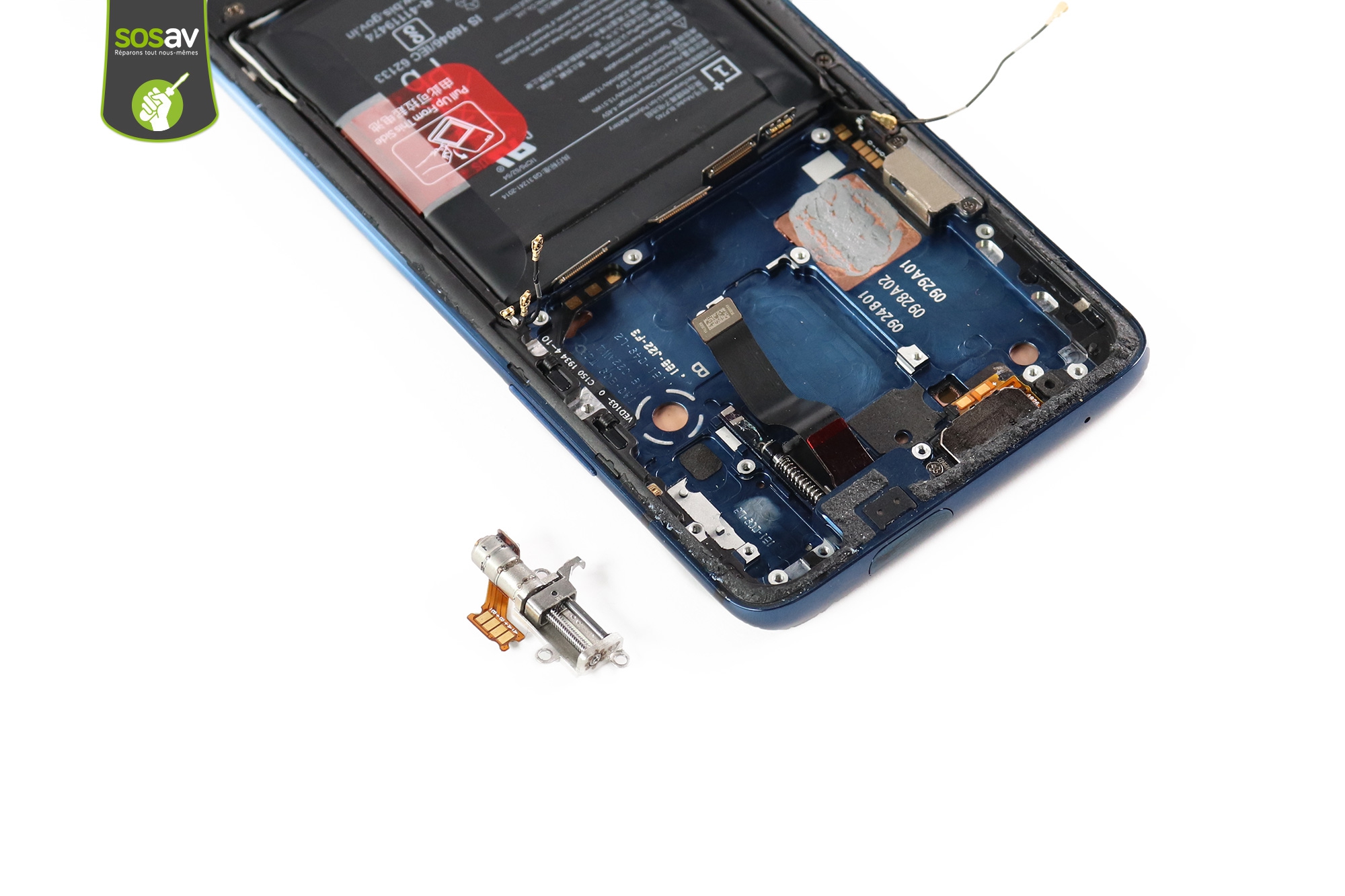

Chauffez quelques instants pour faciliter le retrait.Puis sortez le chariot à l'aide de la spatule en nylon.
Le chariot caméra avant OnePlus 7T Pro est sorti.Changez-le aisément grâce à ce tuto gratuit !
