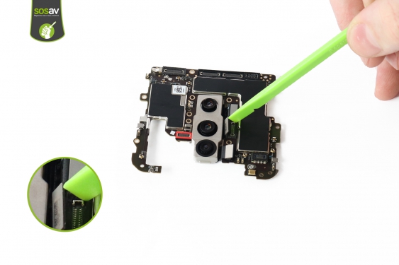

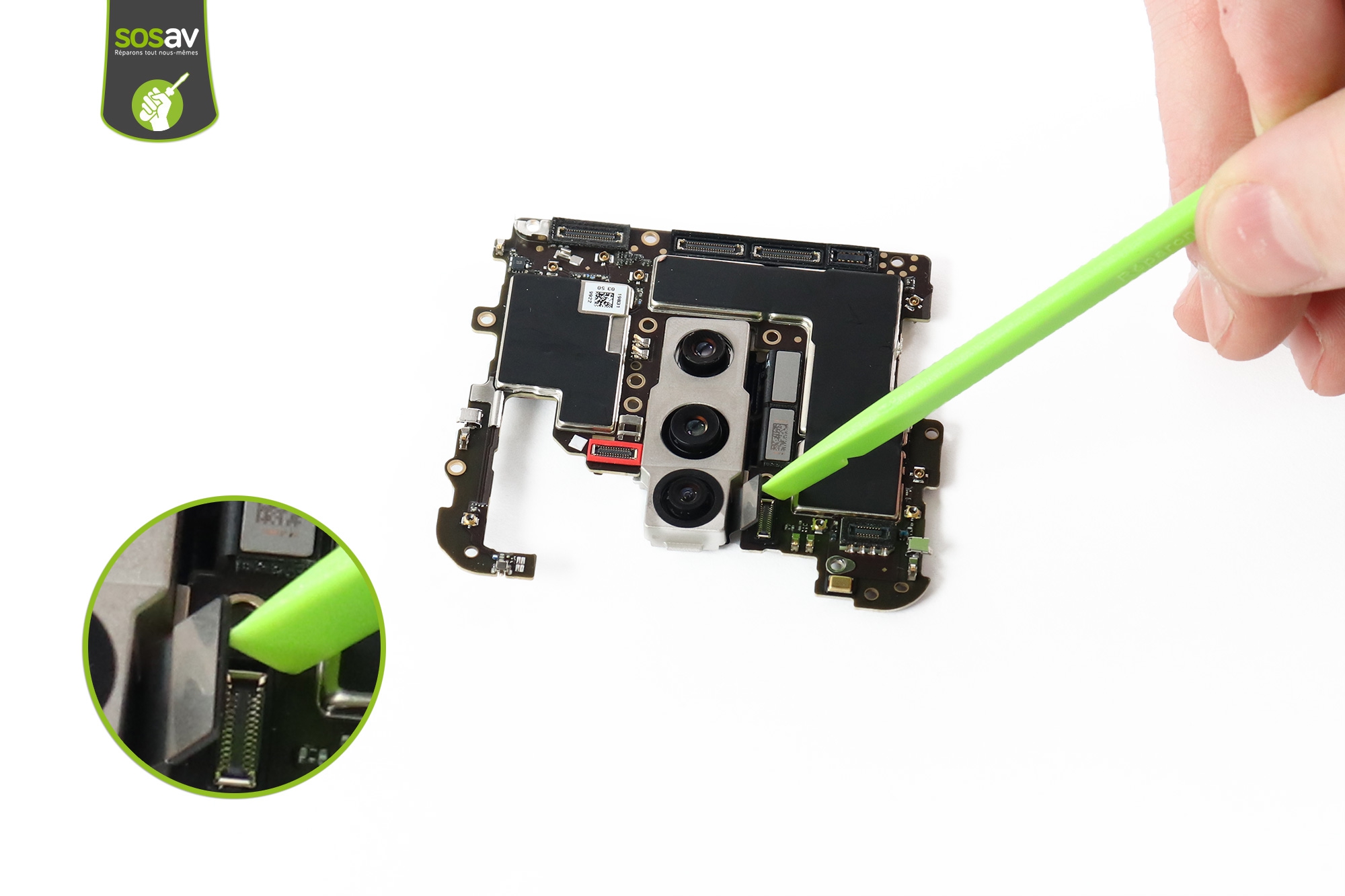

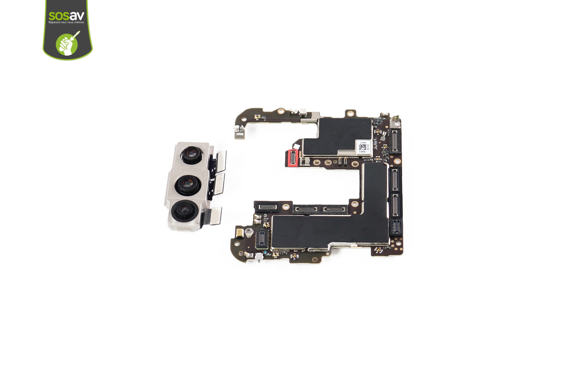

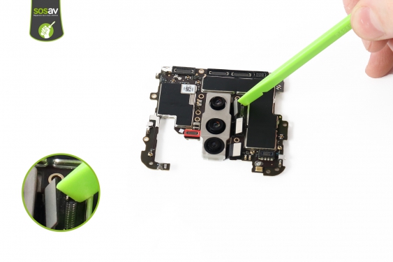

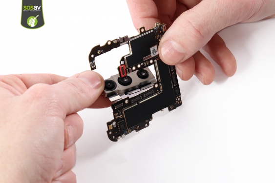

Déconnectez les 3 nappes de la caméra arrière.Vous pouvez séparer la caméra de la carte mère.
La carte mère et caméra arrière OnePlus 7T Pro sont séparées.Suivez ce tuto gratuit pour remplacer la caméra ou installer une carte mère reconditionnée.RAPPEL, changez sa carte mère entraîne la perte de toutes les données !
