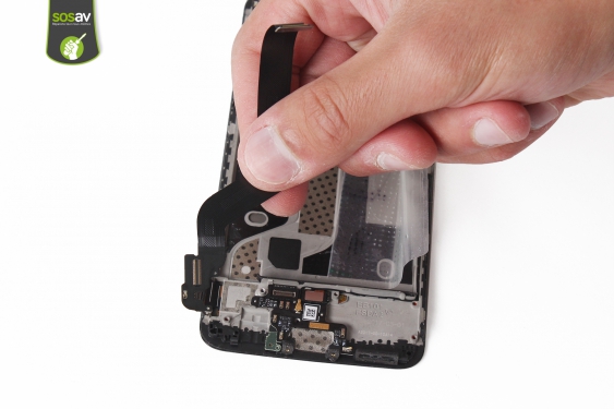

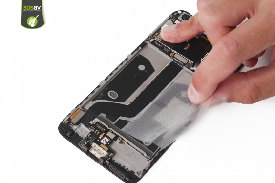

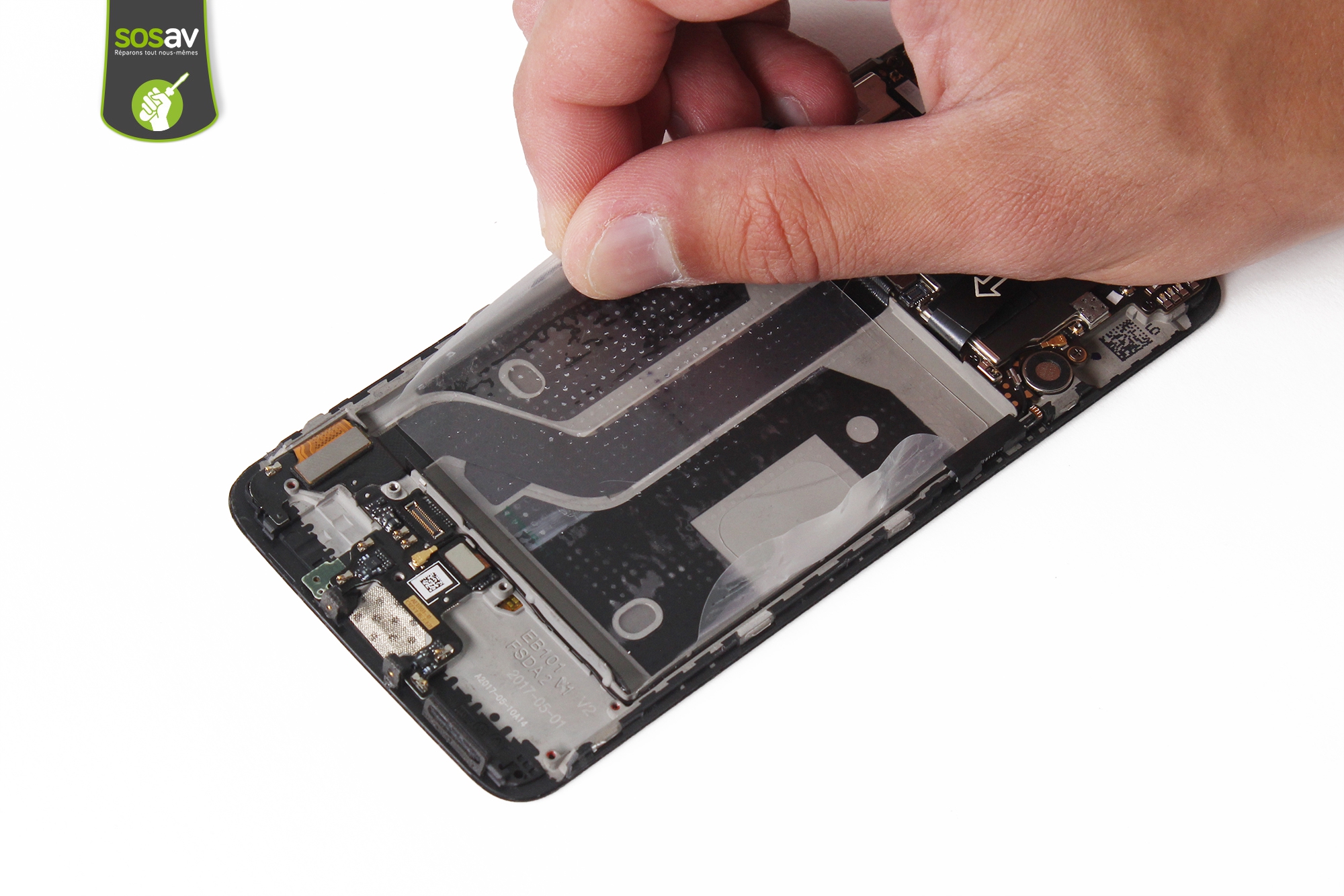

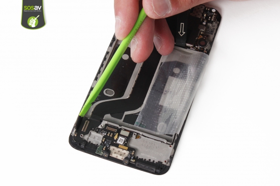

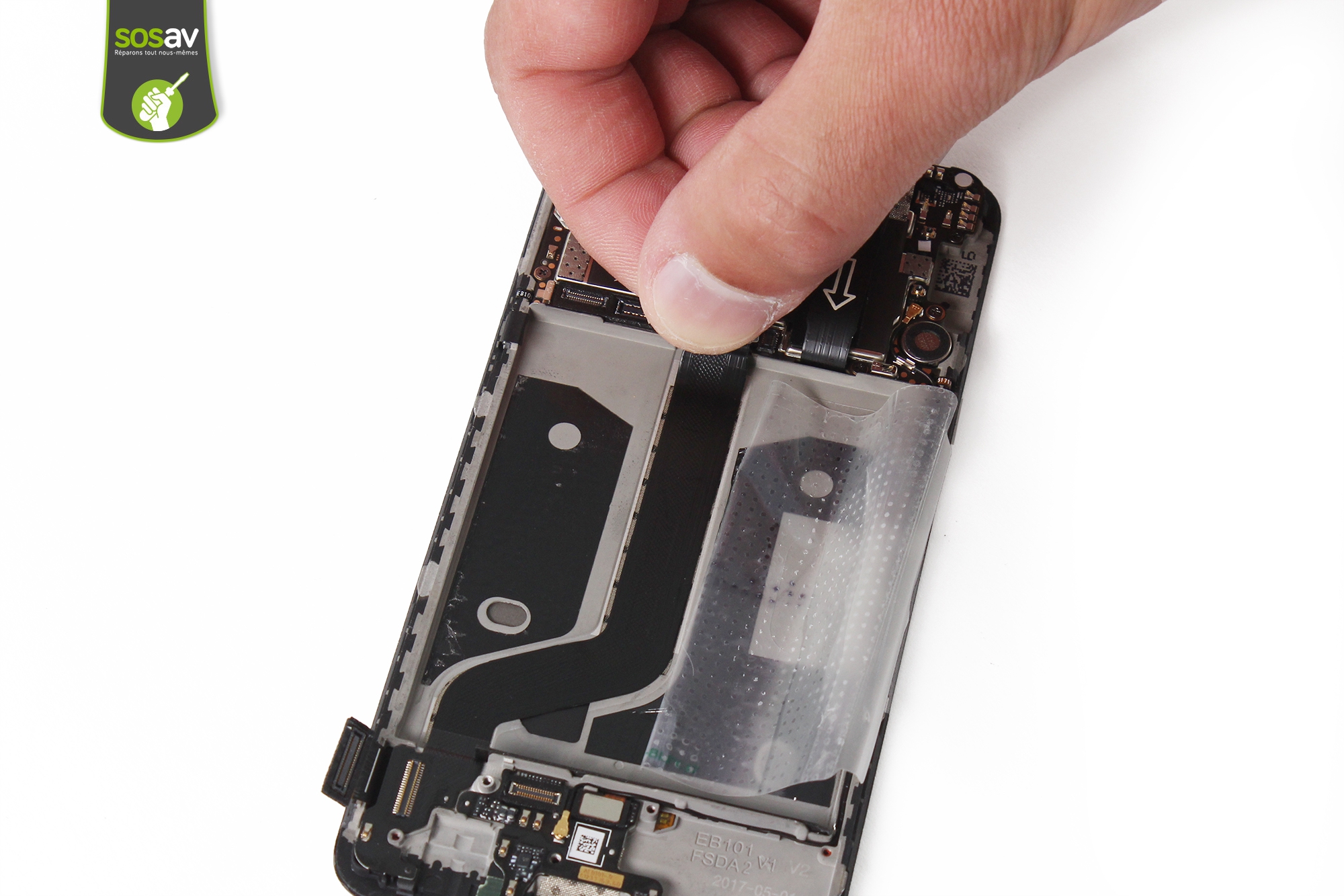

Saisissez l'adhésif gauche de maintien batterie et décollez-le délicatement jusqu'à moitié.

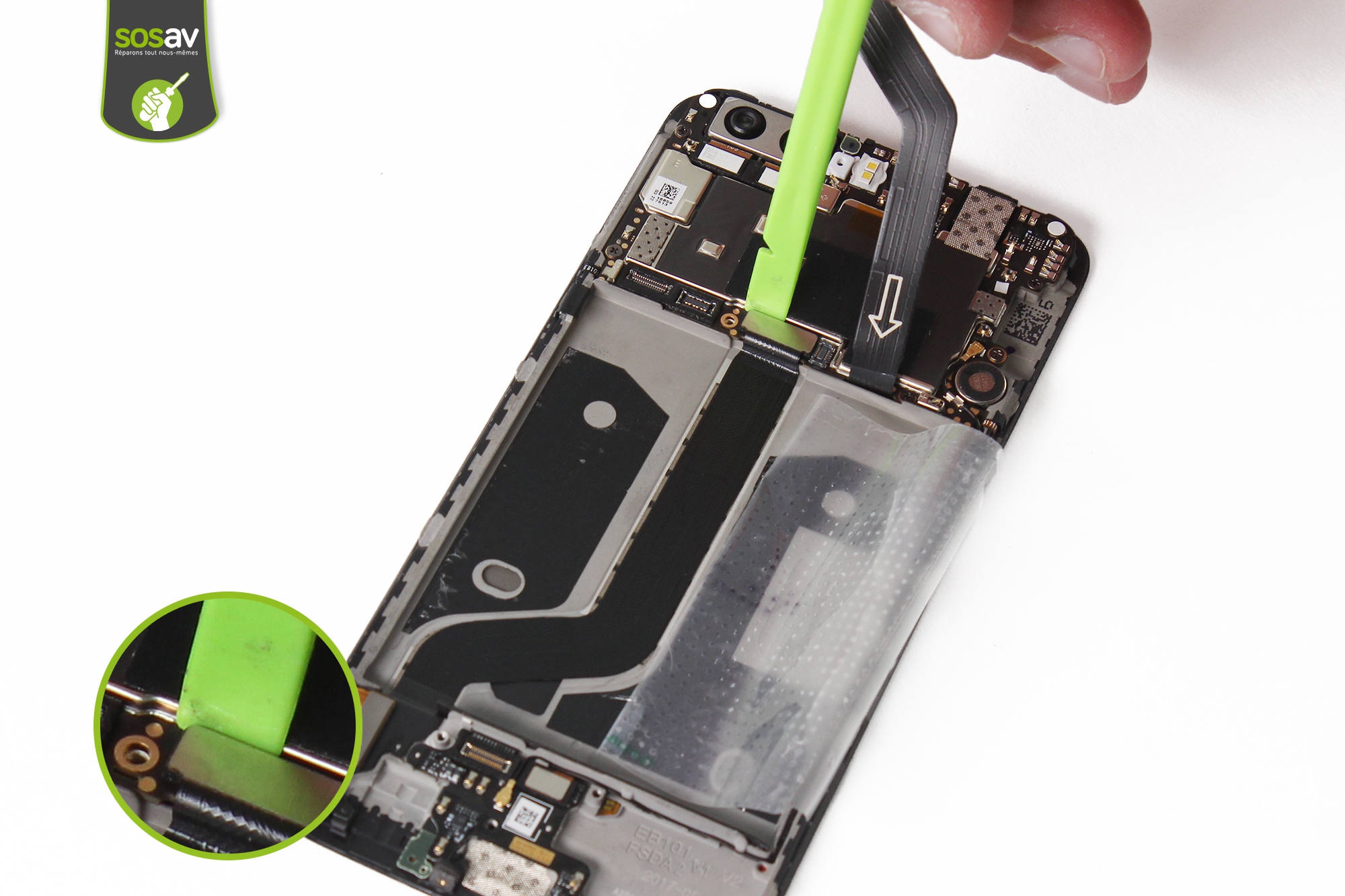

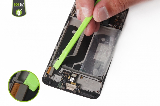

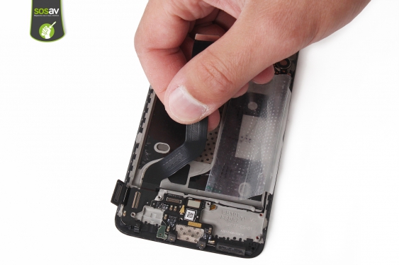

Déconnectez ensuite la nappe de liaison côté carte mère avec la spatule en nylon.Répétez l'opération pour la partie inférieure de la nappe.

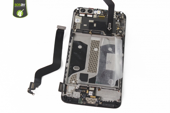

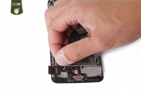

Saisissez et retirez délicatement la nappe.
La nappe de liaison écran OnePlus 5 est désormais démontée.Procédez à son remplacement par une nappe neuve si cela est nécessaire.
