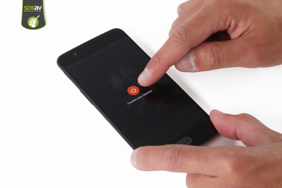

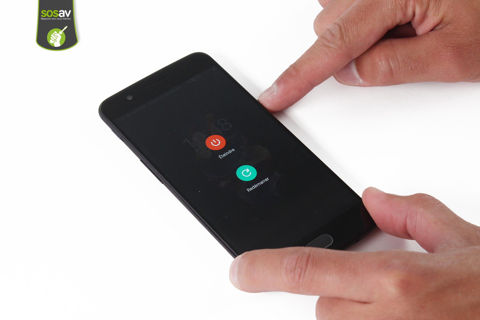

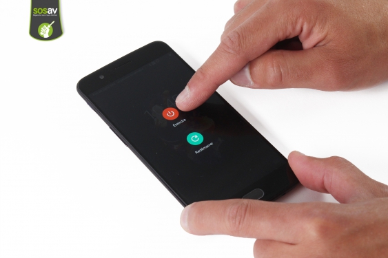

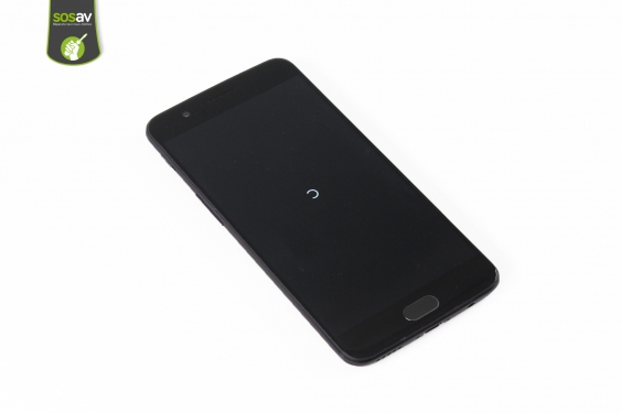

Avant de procéder au changement de la nappe bouton volume de votre OnePlus 5, il est nécessaire pour des raisons évidentes de sécurité de l'éteindre.Pour ceci, appuyez sur le bouton d'allumage durant quelques secondes puis confirmez l'extinction par "Éteindre".

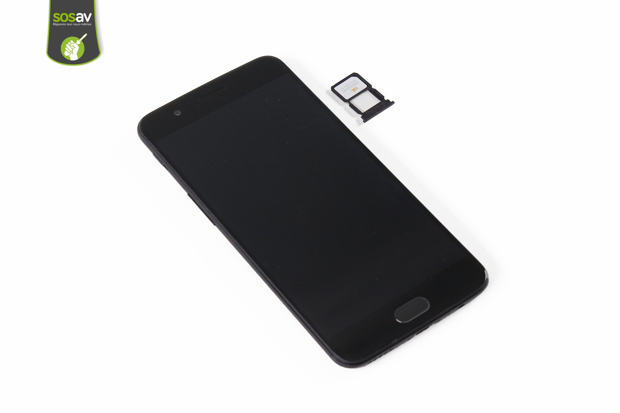

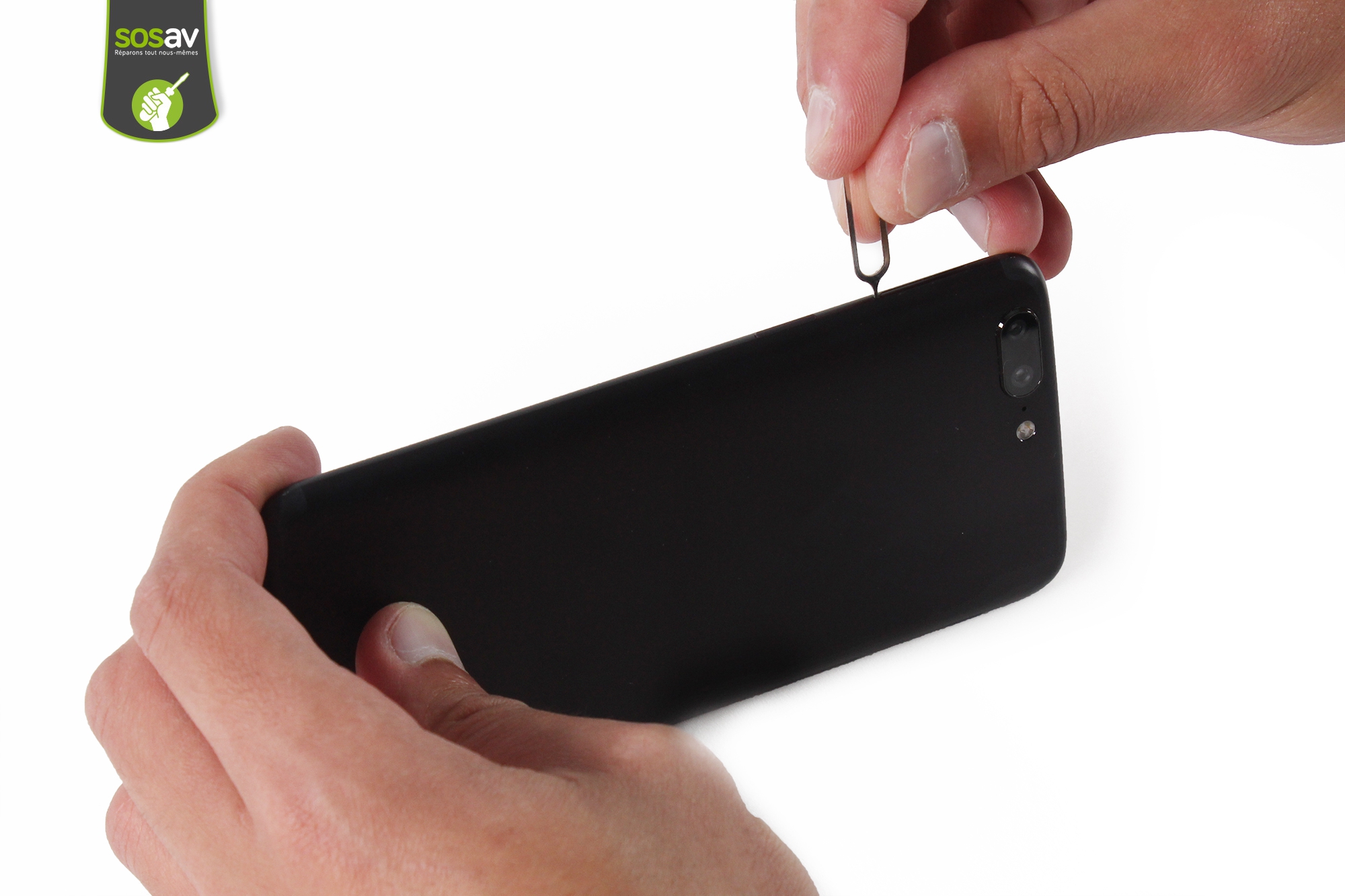

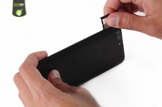

Prenez l'outil d'extraction du tiroir de la carte SIM puis insérez-le dans le trou d'éjection.Saisissez le tiroir puis procédez à son retrait.
Le tiroir SIM OnePlus 5 est maintenant retiré.

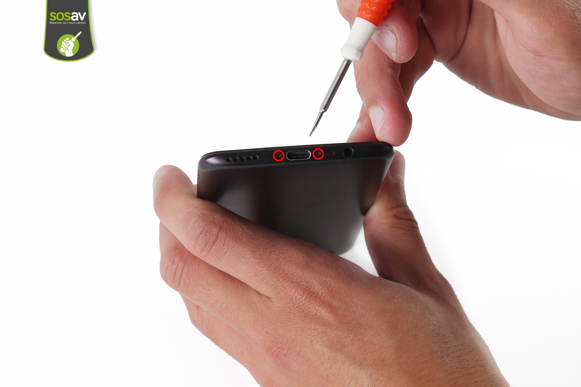

Dévissez les deux vis pentalobes entourées en rouge, maintenant la coque arrière du téléphone.

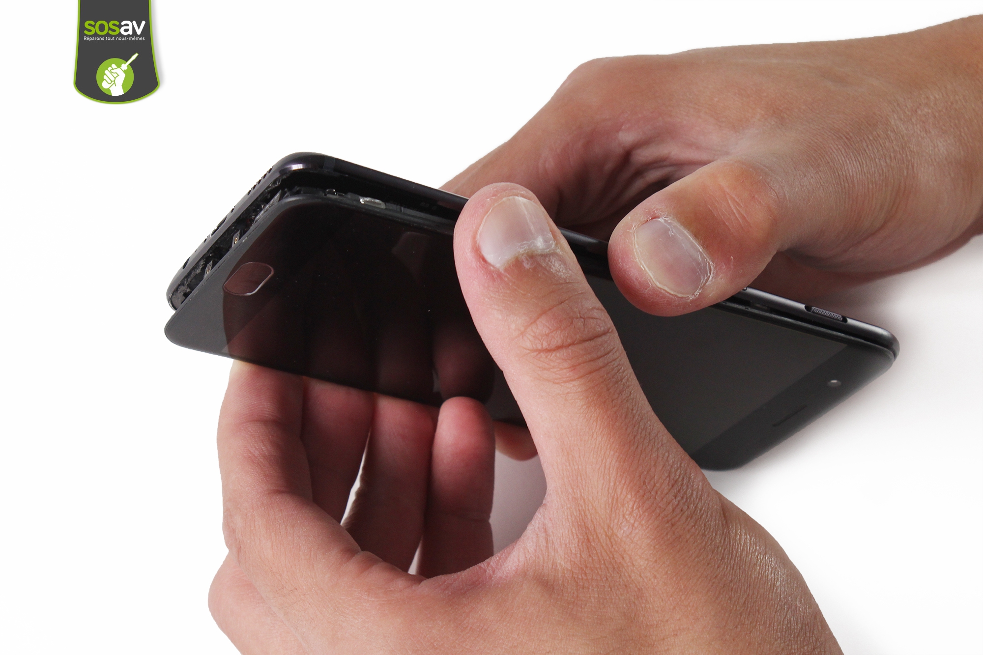

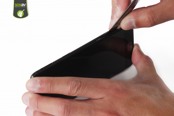

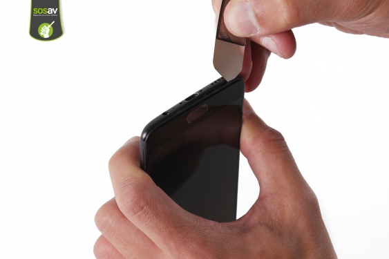

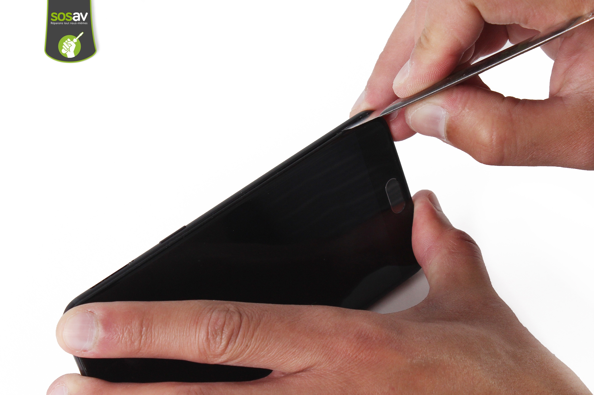

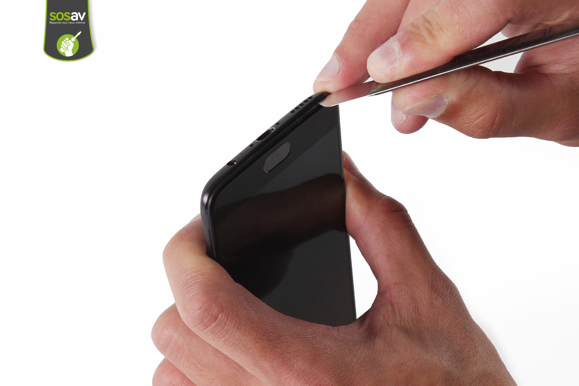

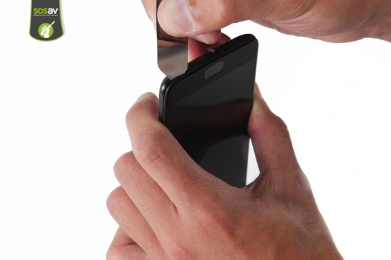

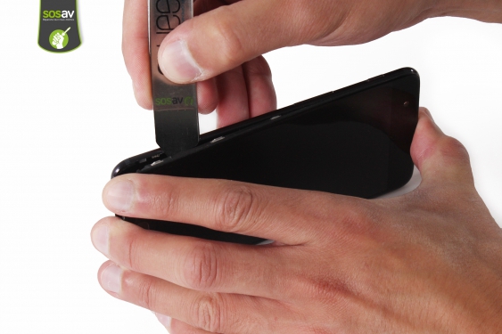

Insérez ensuite une spatule iSesamo sur la tranche basse gauche du téléphone puis faites levier afin de déclipser cette partie de la coque.Répétez l'opération du côté droit.

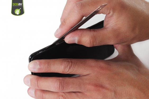

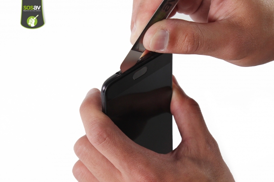

Toujours à l'aide de la spatule iSesamo, déclipsez la partie droite de la coque arrière du téléphone.Evitez de déclipser la coque dans la zone où se trouvent les boutons afin de ne rien endommager.

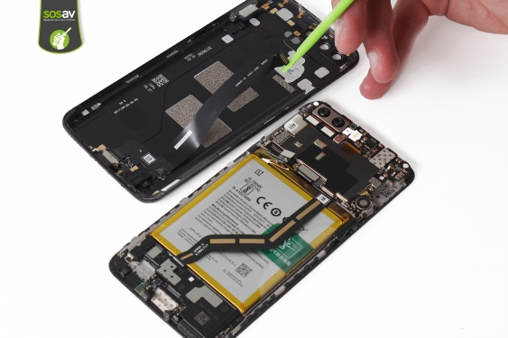

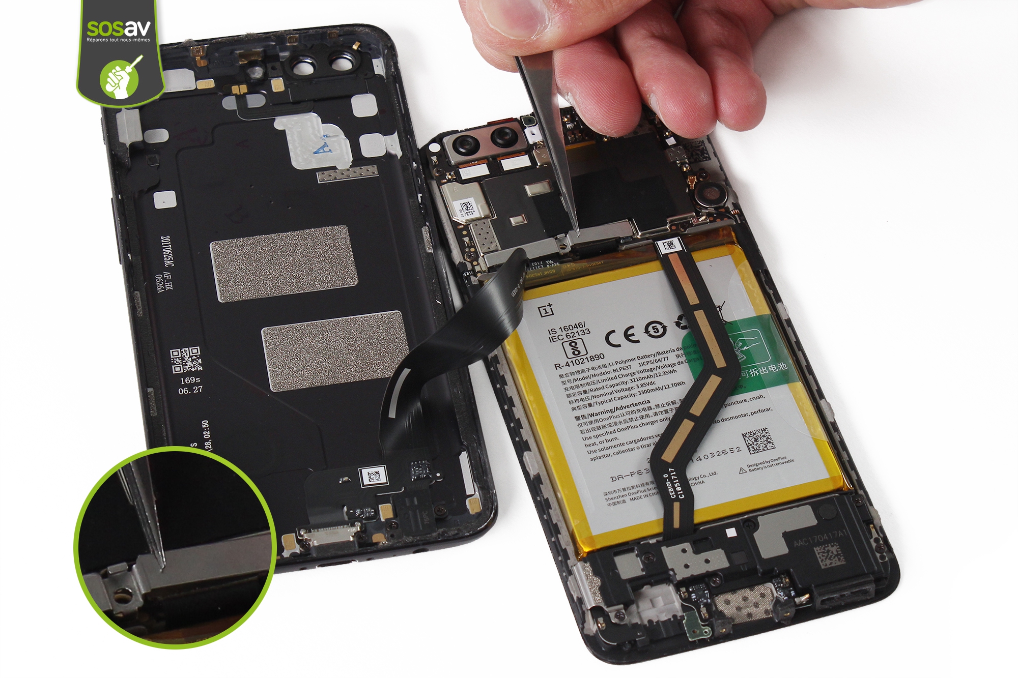

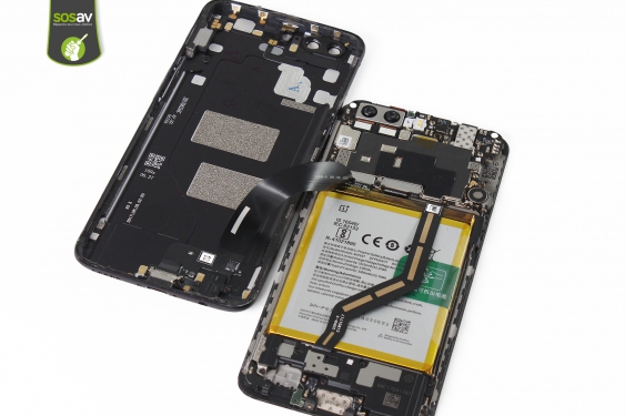

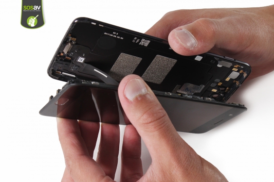

Saisissez la coque et procédez à sa séparation.Soyez très attentifs : une nappe relie la coque arrière au reste du téléphone ! Ne tirez pas trop fort lors du retrait !

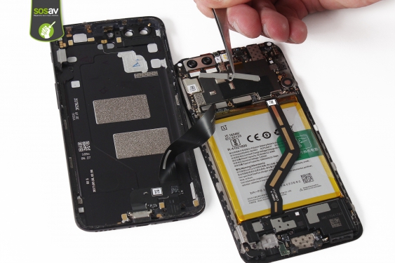

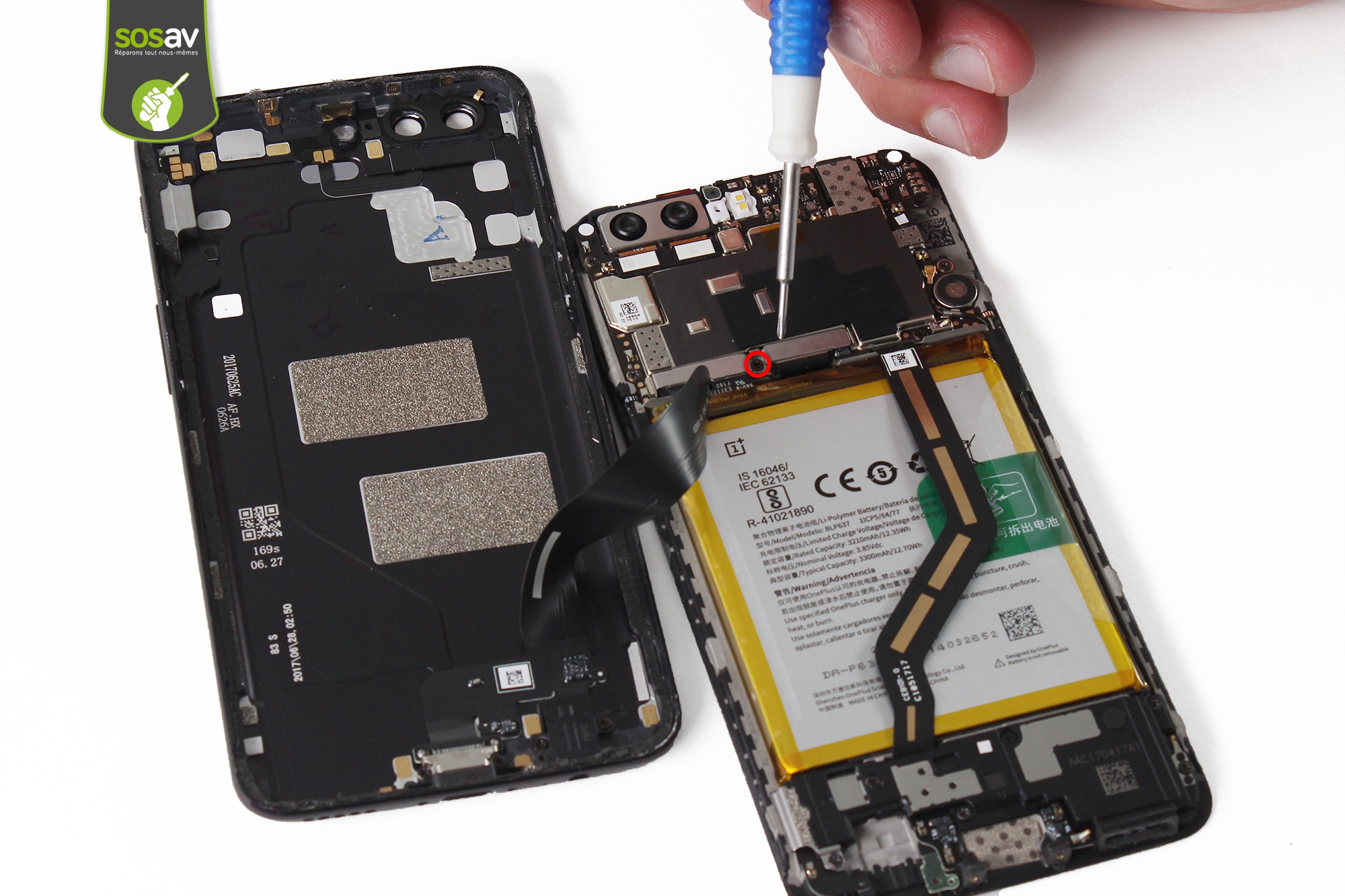

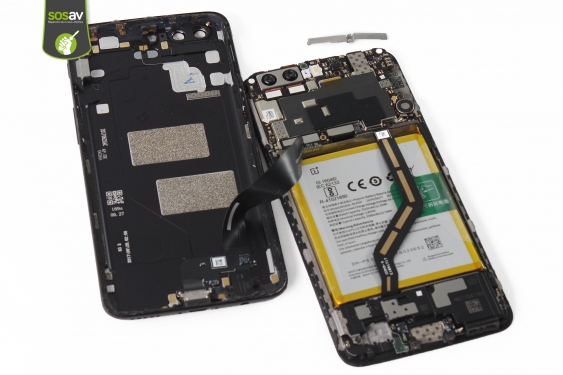

Dévissez la vis entourée en rouge avec le tournevis cruciforme.Cette vis maintient un élément métallique de renfort des nappes connecteur de charge et batterie.
Saisissez l'élément de renfort avec la pince et retirez-le.

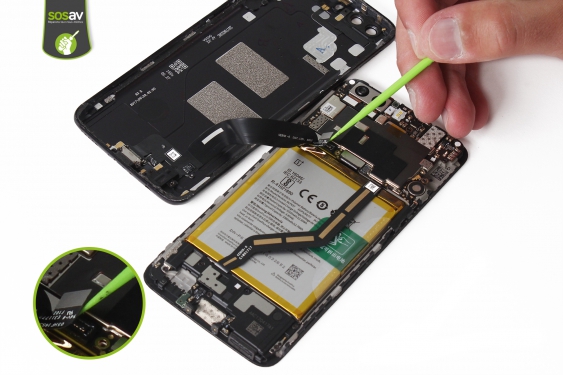

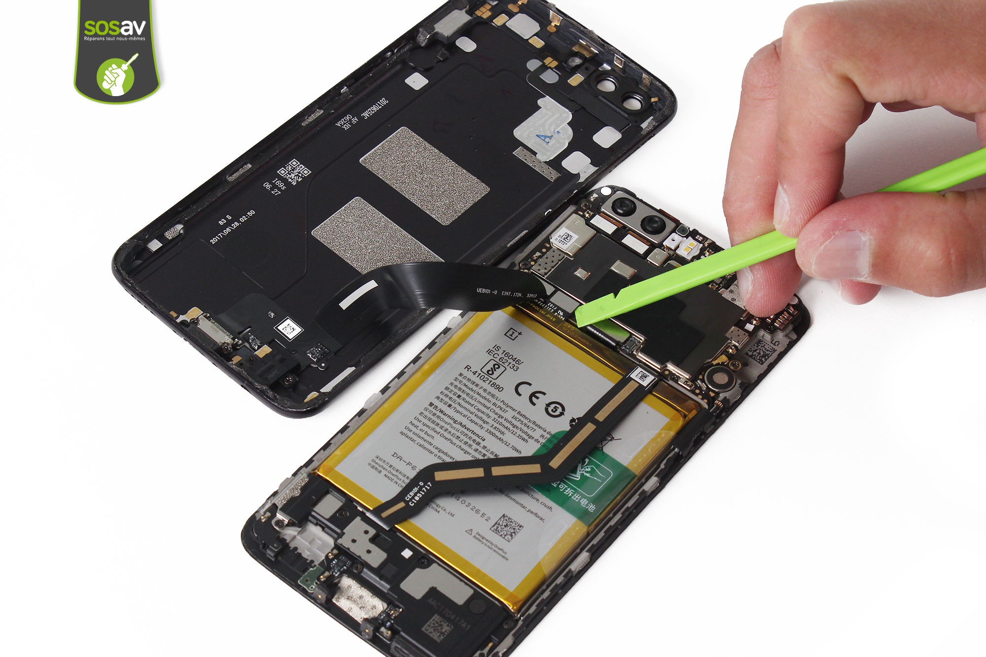

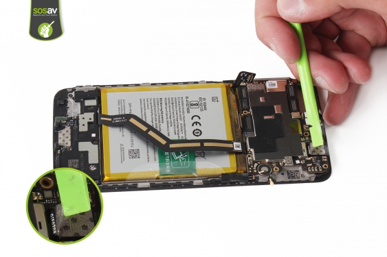

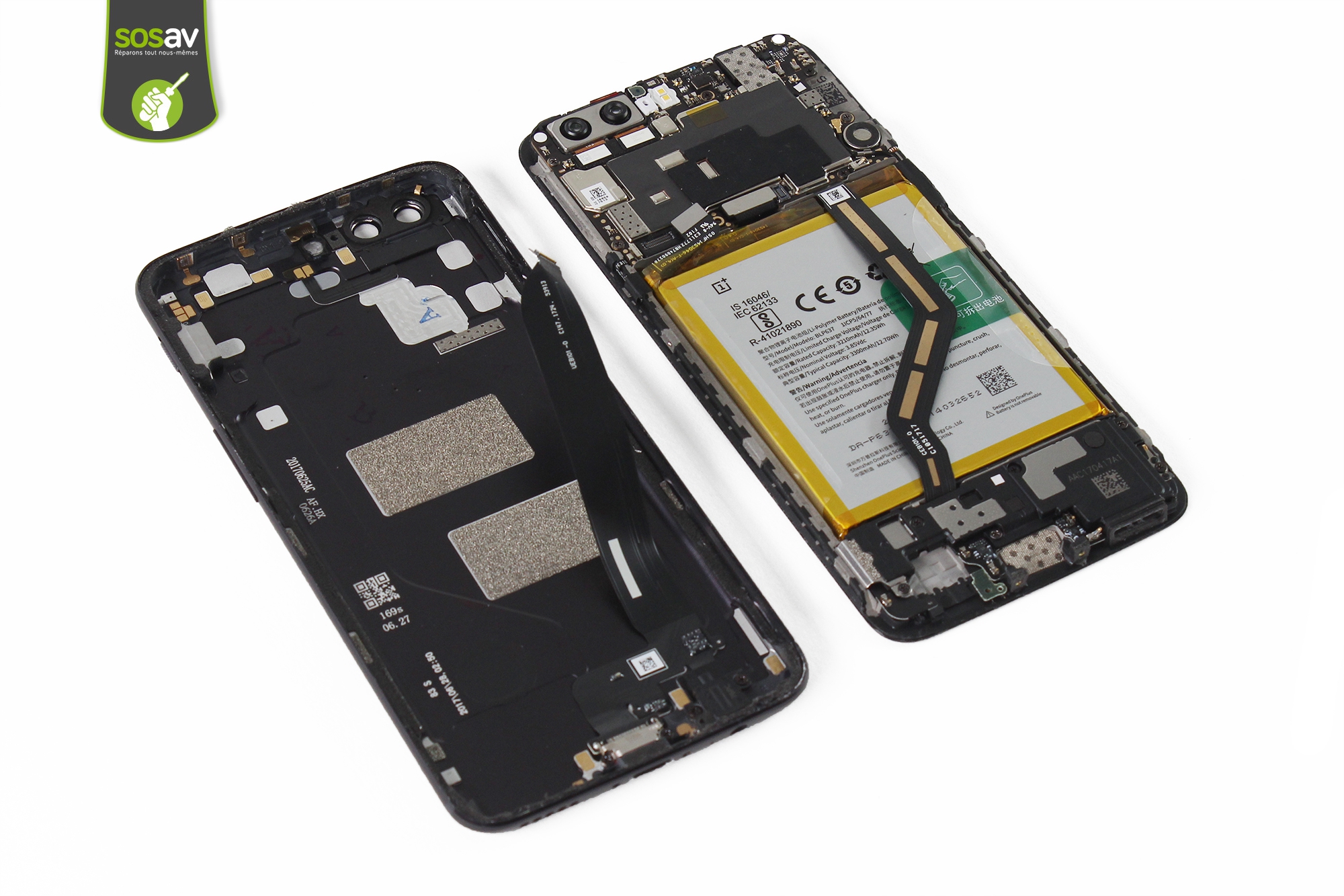

Déconnectez ensuite la nappe batterie puis la nappe connecteur de charge avec la spatule en nylon.
La coque arrière est désormais démontée.

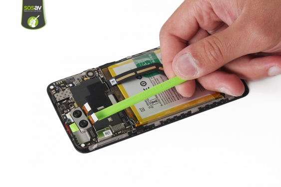

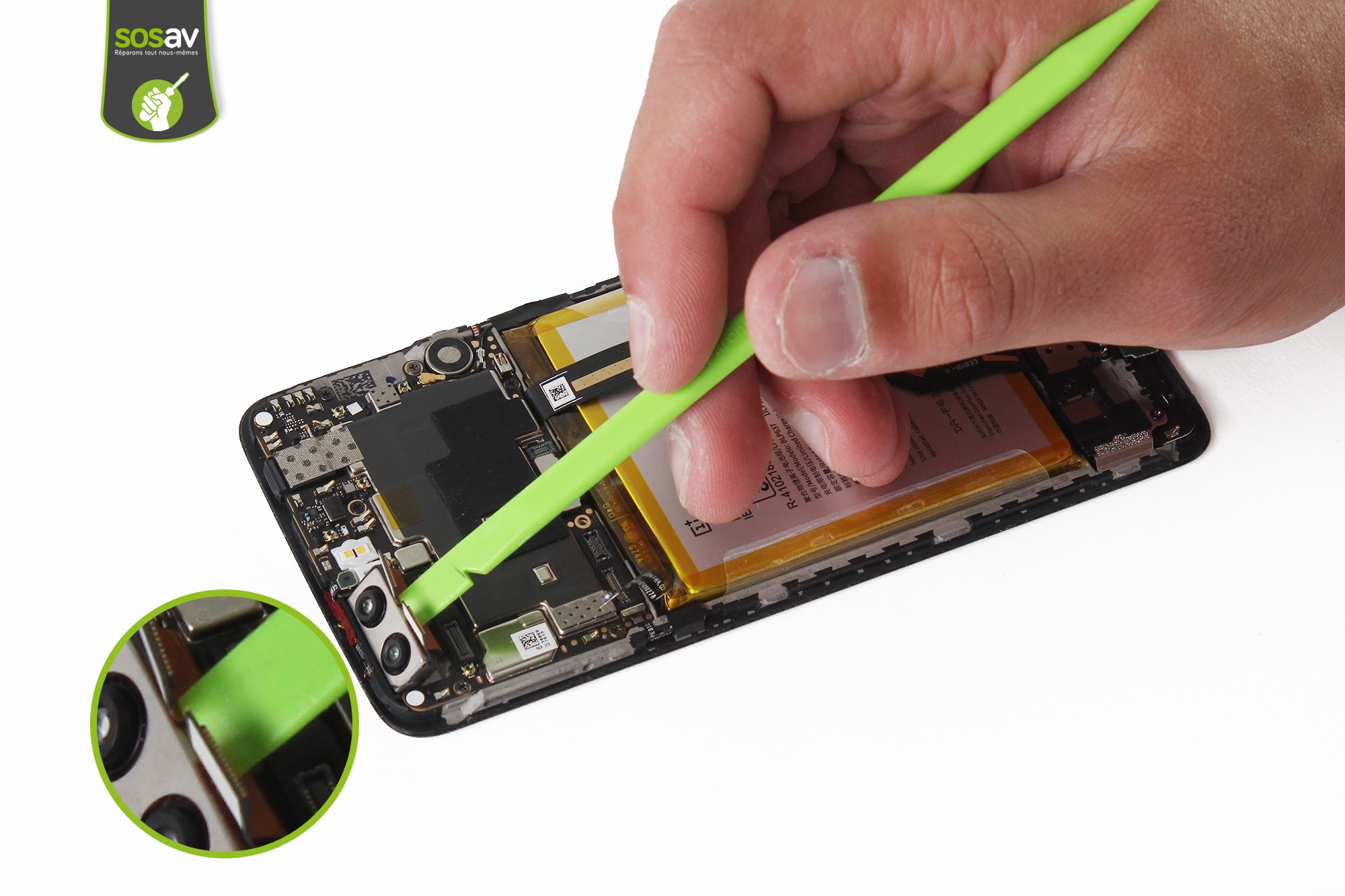

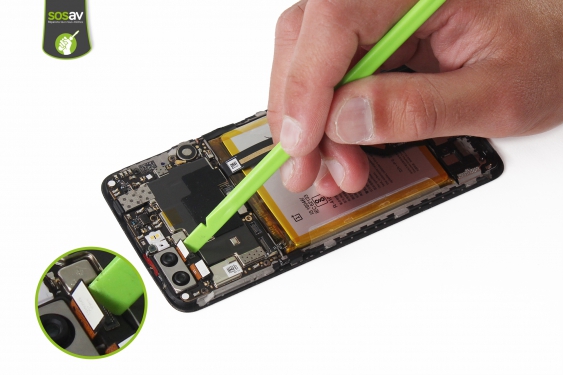

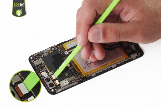

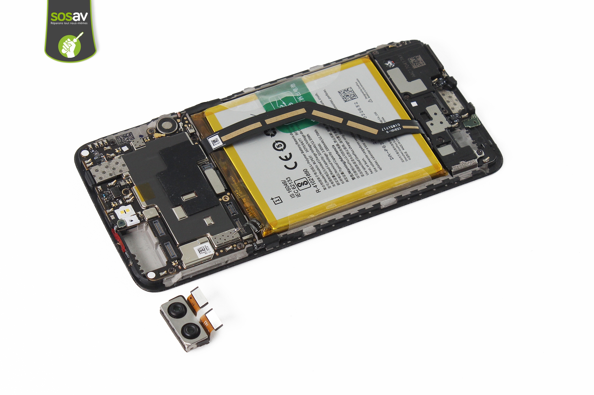

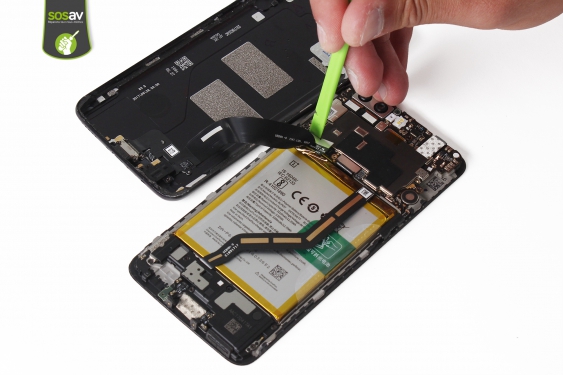

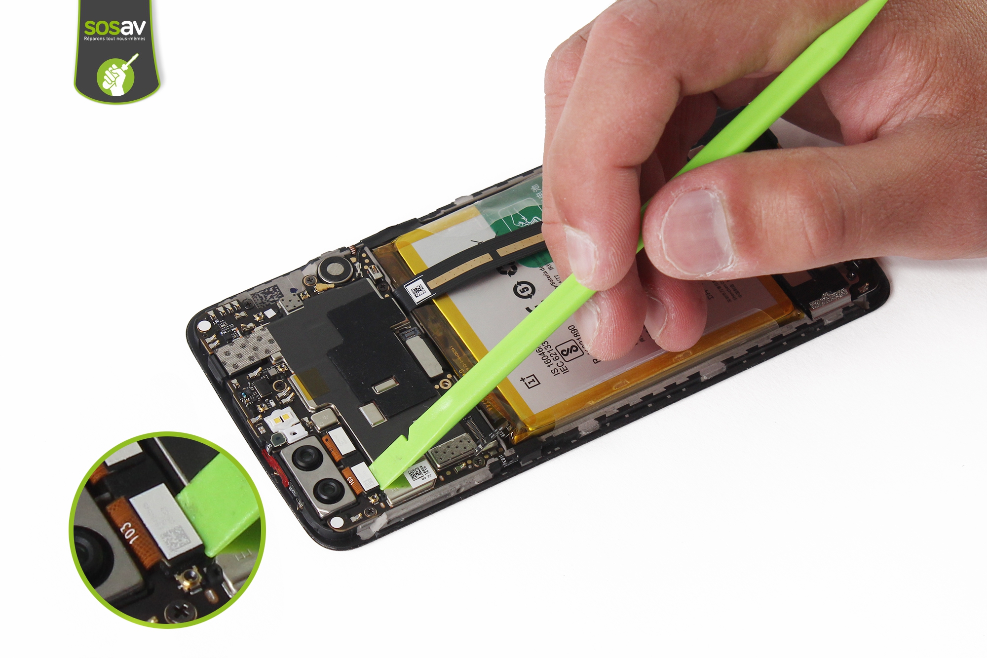

Déconnectez la caméra arrière avec la spatule en nylon.

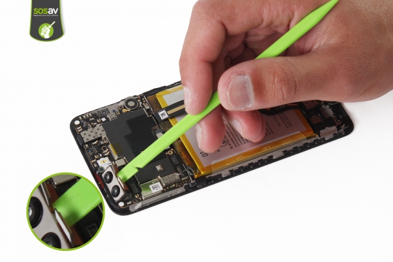

Procédez ensuite au retrait du bloc caméra arrière, toujours avec la spatule.
La caméra arrière de votre OnePlus 5 est désormais démontée.

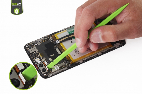

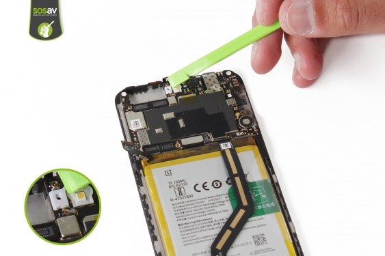

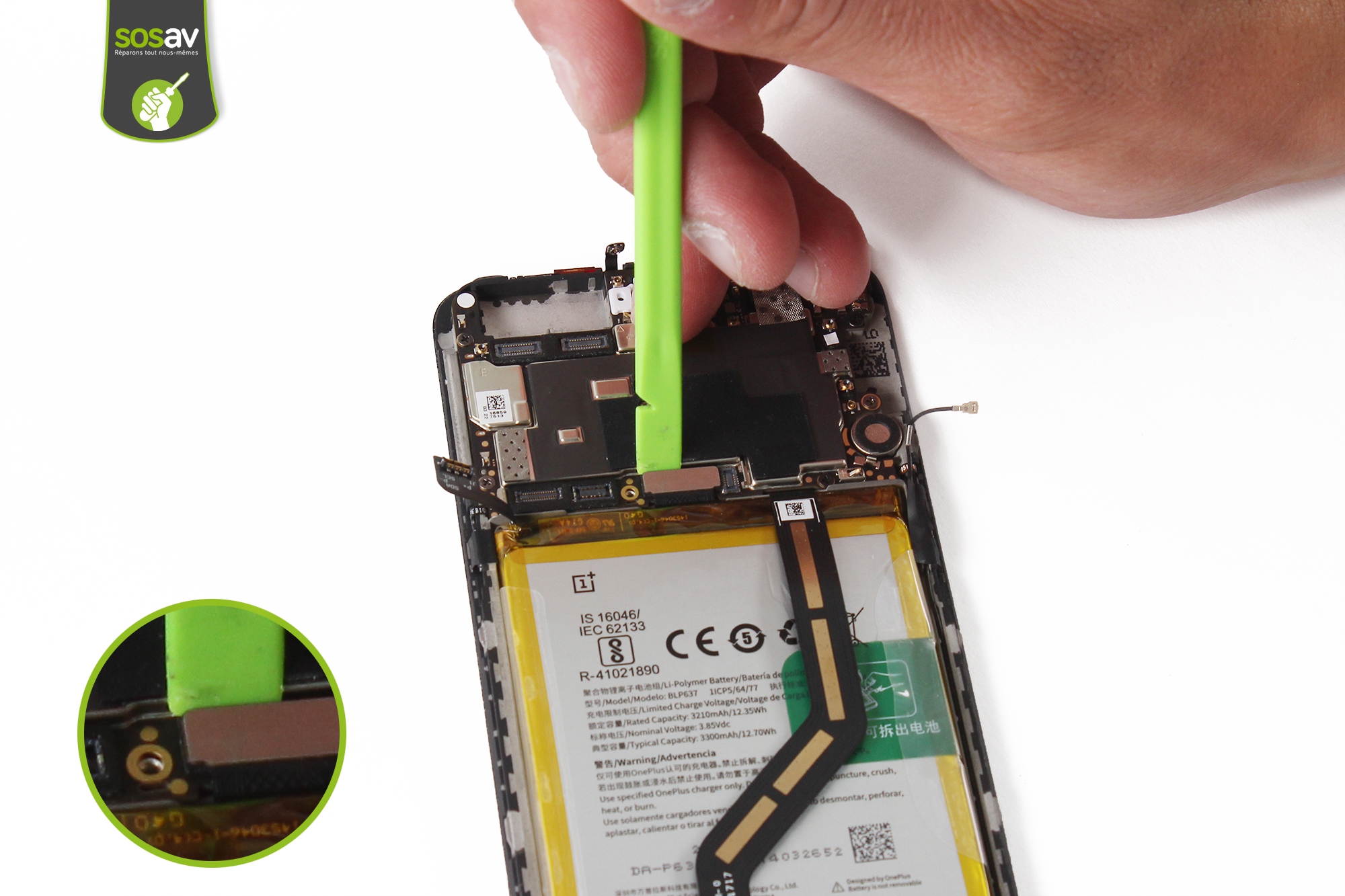

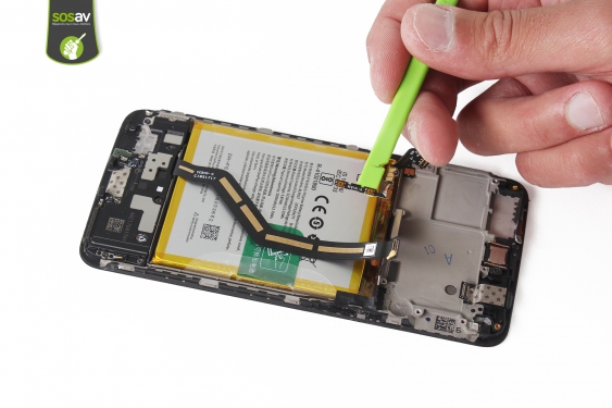

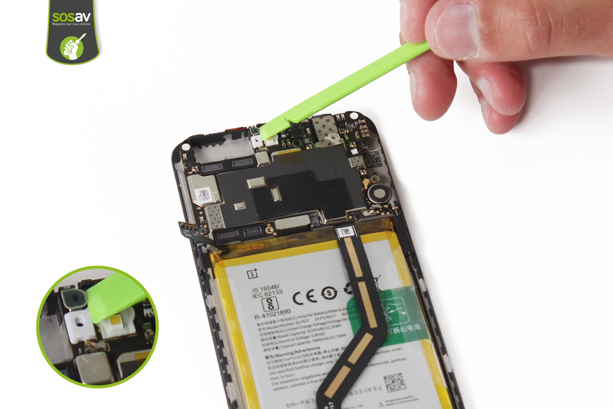

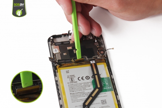

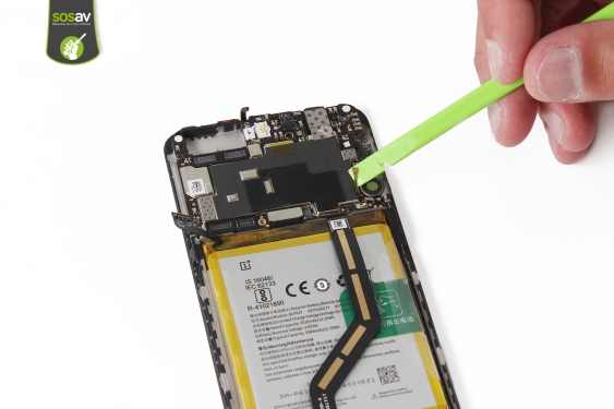

Conservez la spatule en nylon pour déconnecter, tour à tour, l'antenne supérieure puis le câble d'interconnexion côté carte mere.
Déconnectez ensuite la nappe de liaison de l'écran, toujours avec la spatule.

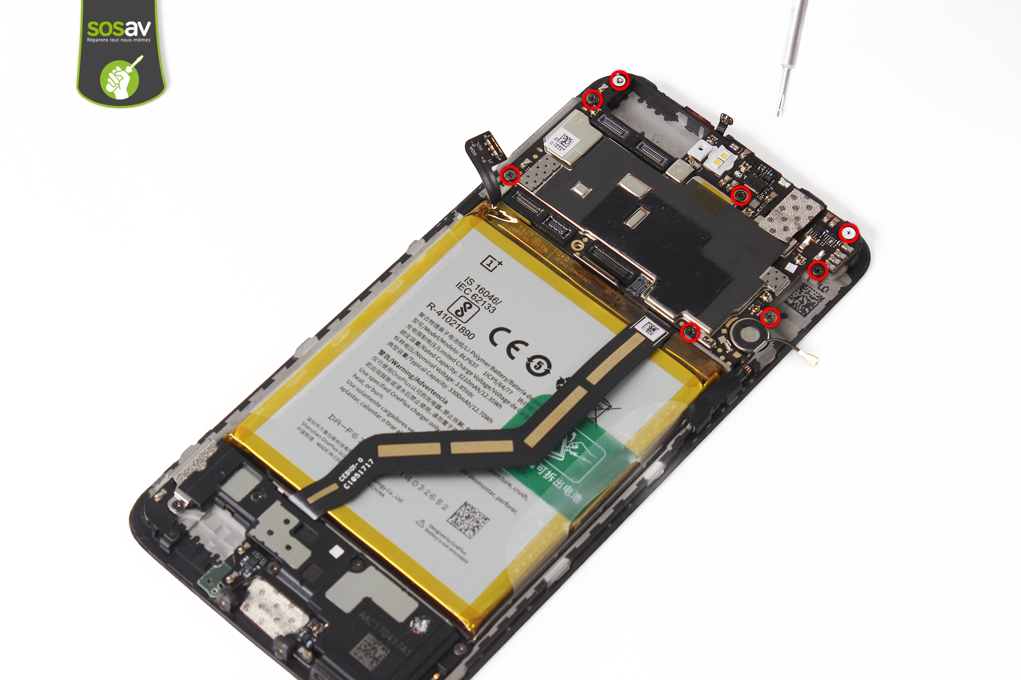

Utilisez de nouveau le tournevis cruciforme pour dévisser les 8 vis entourées en rouge servant à maintenir la carte mère.
Reprenez la spatule en nylon pour décoller l'adhésif gris de maintien.

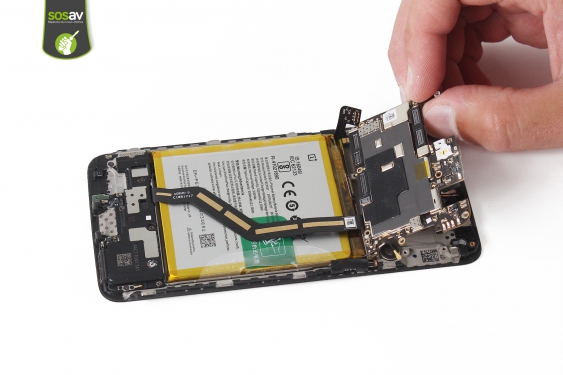

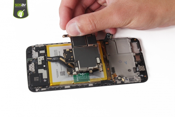

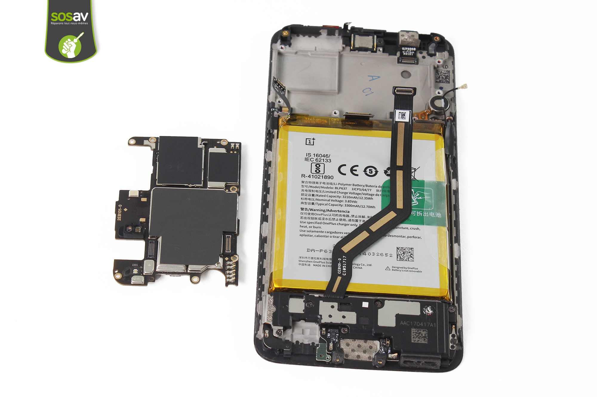

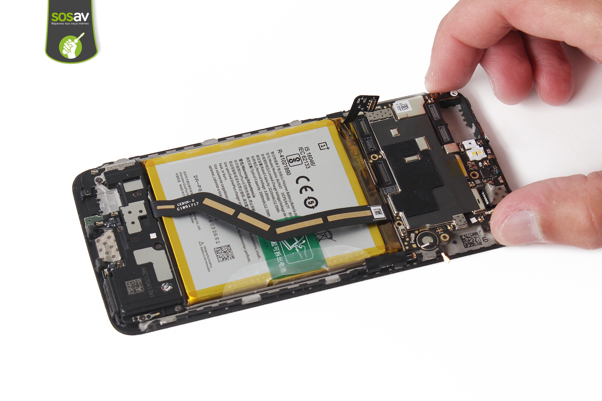

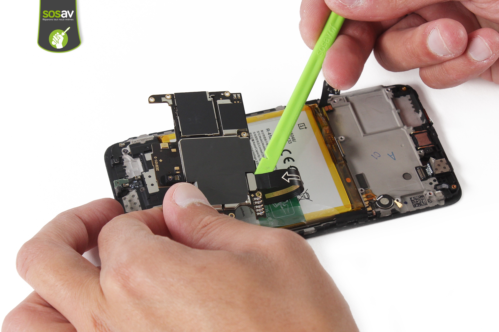

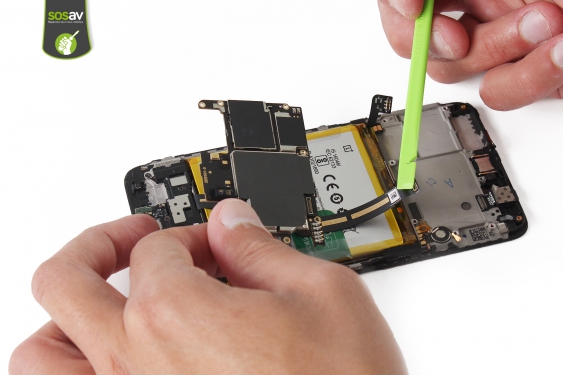

Saisissez la carte mère et retournez-la de 90°.Attention : une nappe relie la carte mère au reste du téléphone !
Avec la spatule en nylon, déconnectez ensuite la nappe de liaison du connecteur de charge.Procédez au retrait de la carte mère.
La carte mère de votre OnePlus 5 est désormais démontée.

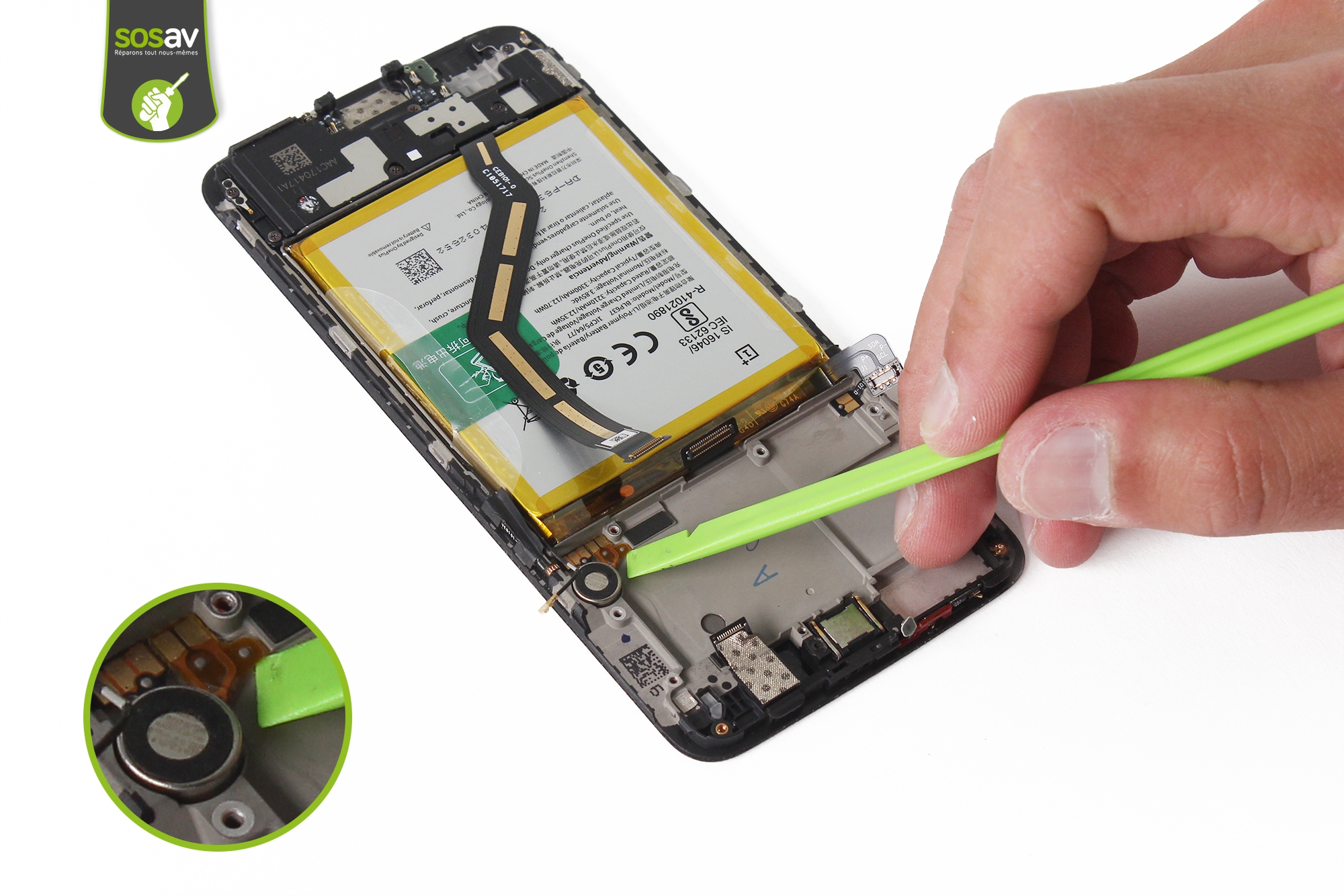

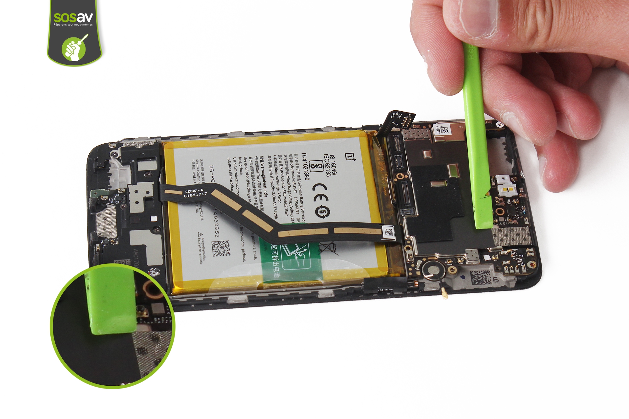

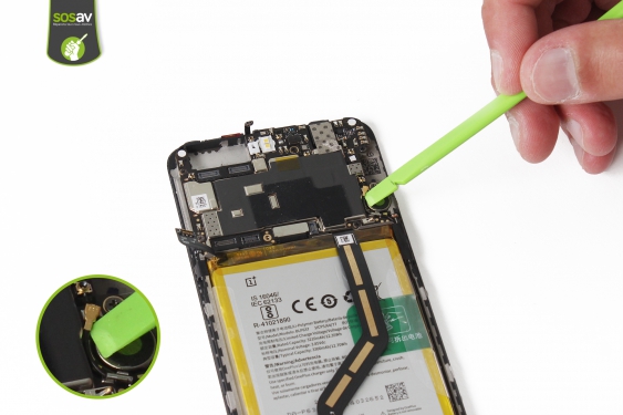

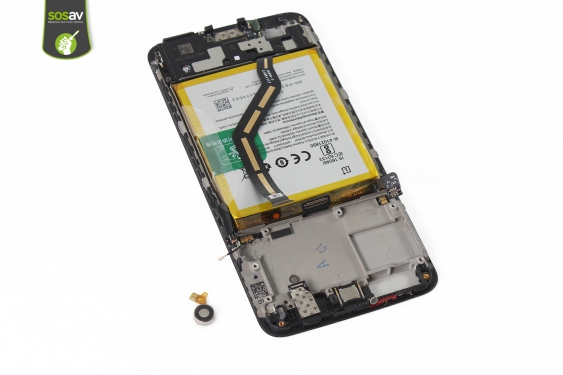

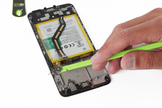

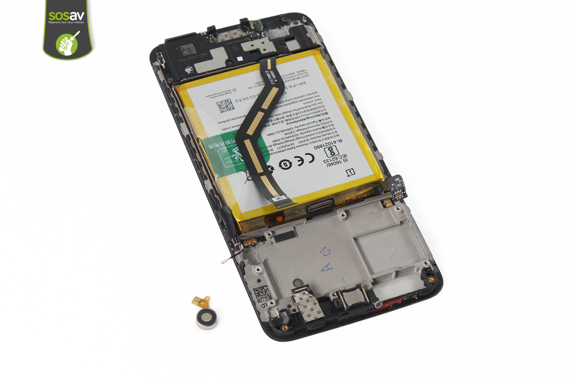

Décollez le vibreur du châssis avec la spatule en nylon puis retirez-le.
Le vibreur de votre OnePlus 5 est désormais démonté.

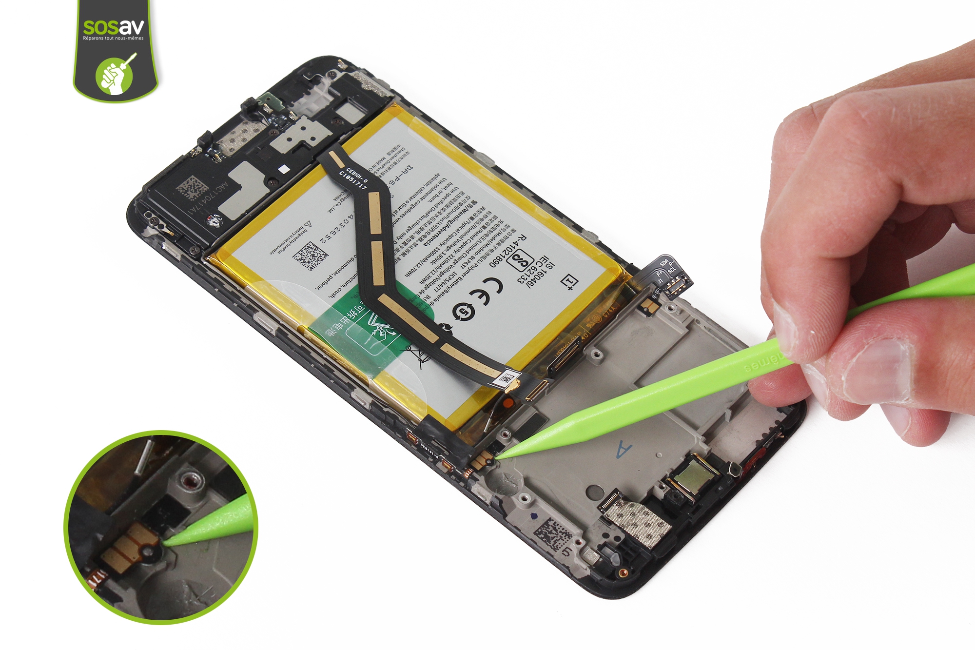

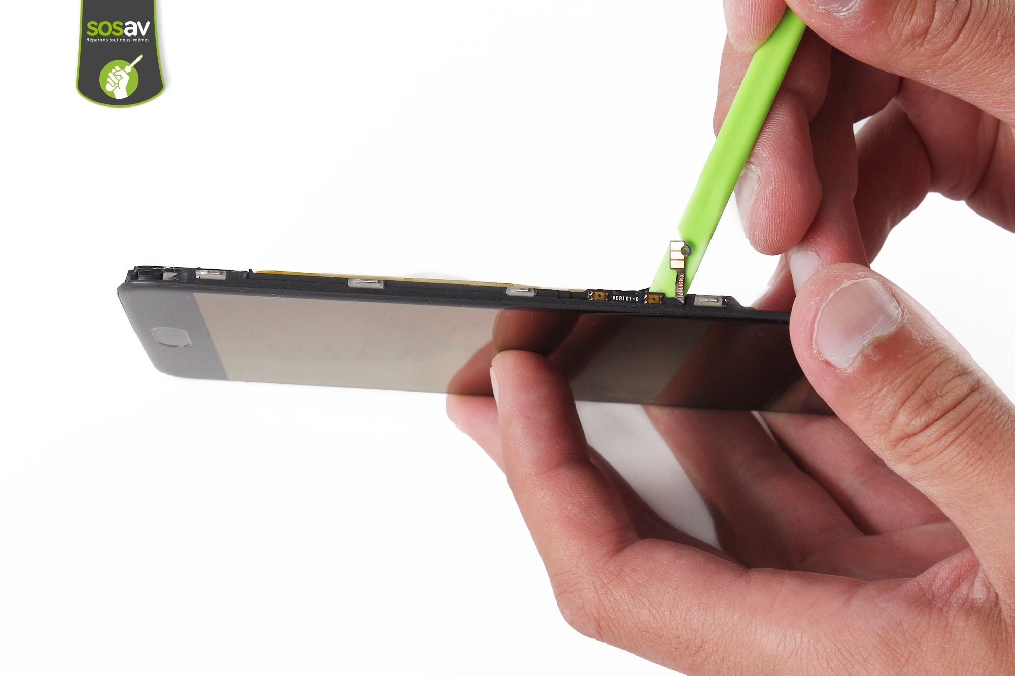

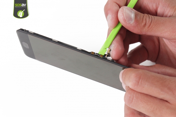

Décollez les contacts de la nappe bouton volume à l'aide de la pointe de la spatule en nylon.
Etape 25

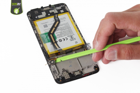

Décollez ensuite la nappe du châssis et procédez à son retrait.
Etape 26

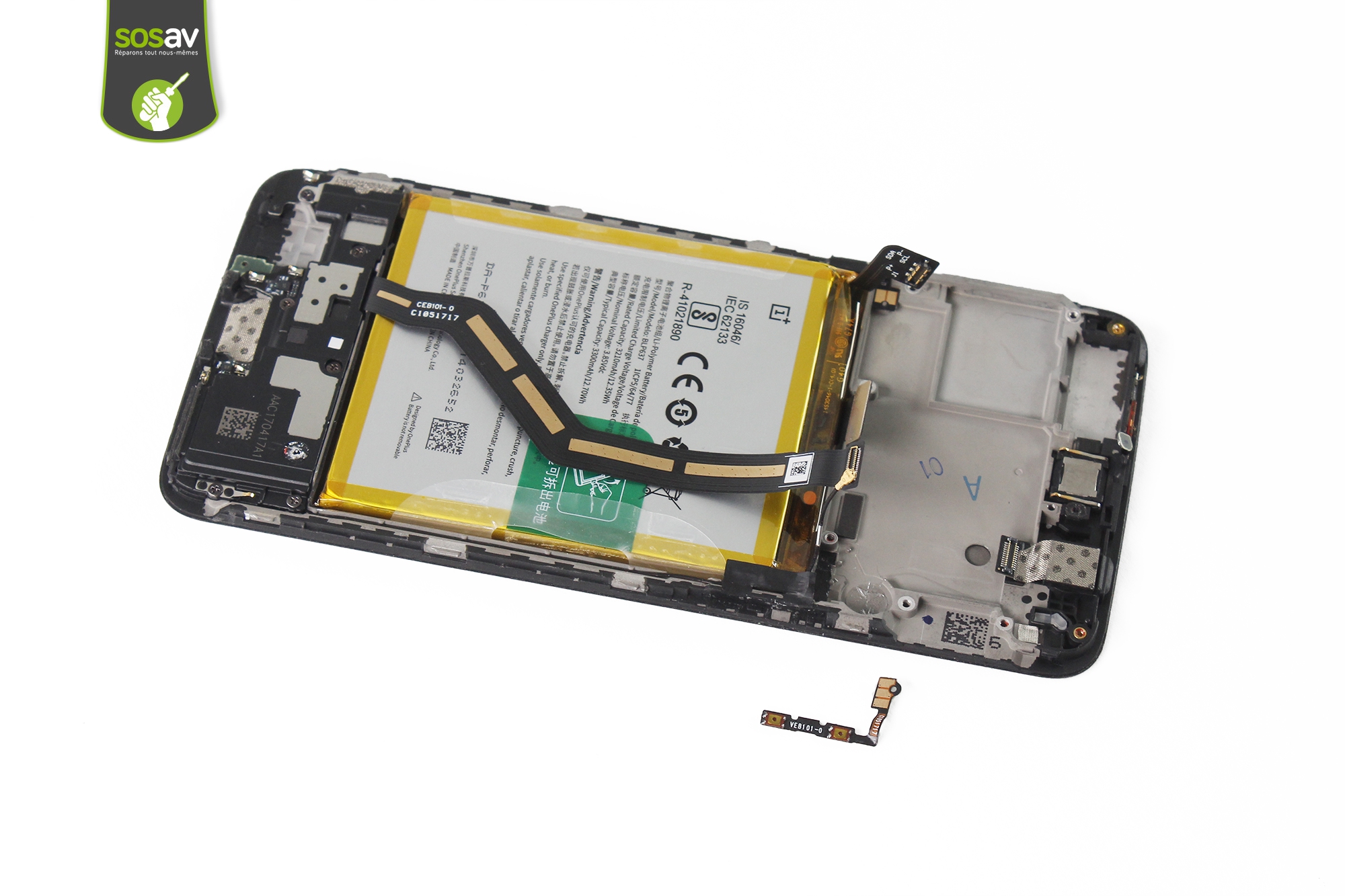

La nappe boutons volume OnePlus 5 est désormais démontée.Procédez à son remplacement par une nappe neuve si cela est nécessaire.
