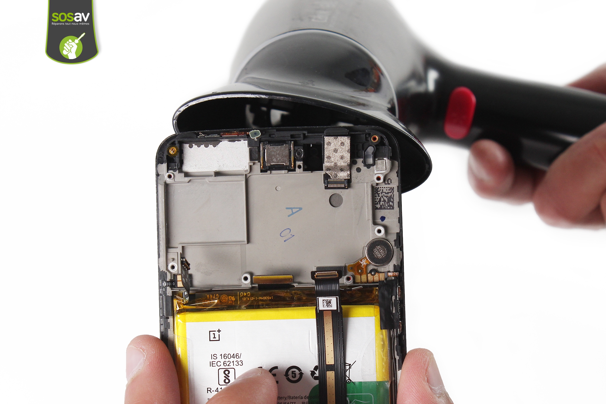

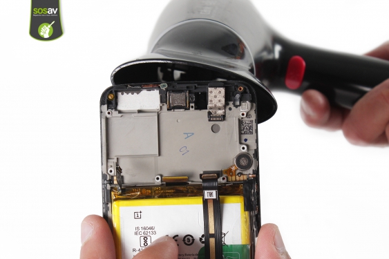

Avec un sèche-cheveux, réchauffez durant 5 secondes le côté opposé au haut-parleur interne afin de ramollir la colle le maintenant en place.

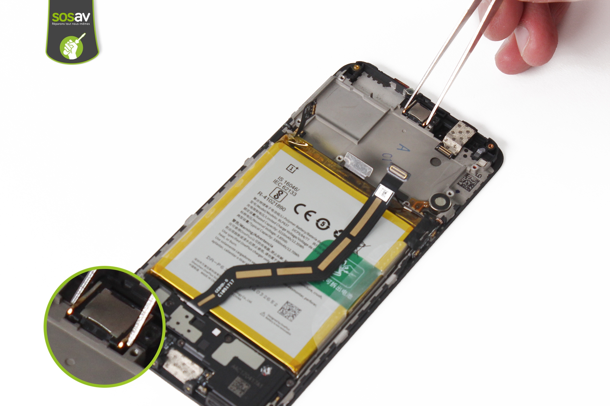

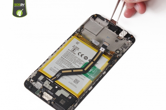

Saisissez et retirez le haut-parleur interne avec la pince.

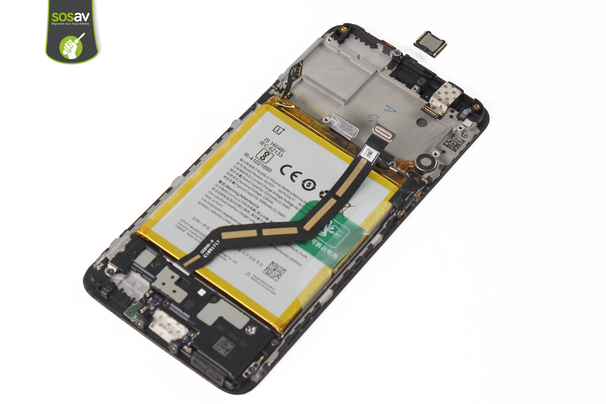

Etape 24
Le haut-parleur interne OnePlus 5 est désormais démonté.Procédez à son remplacement par un haut-parleur neuf si cela est nécessaire.
