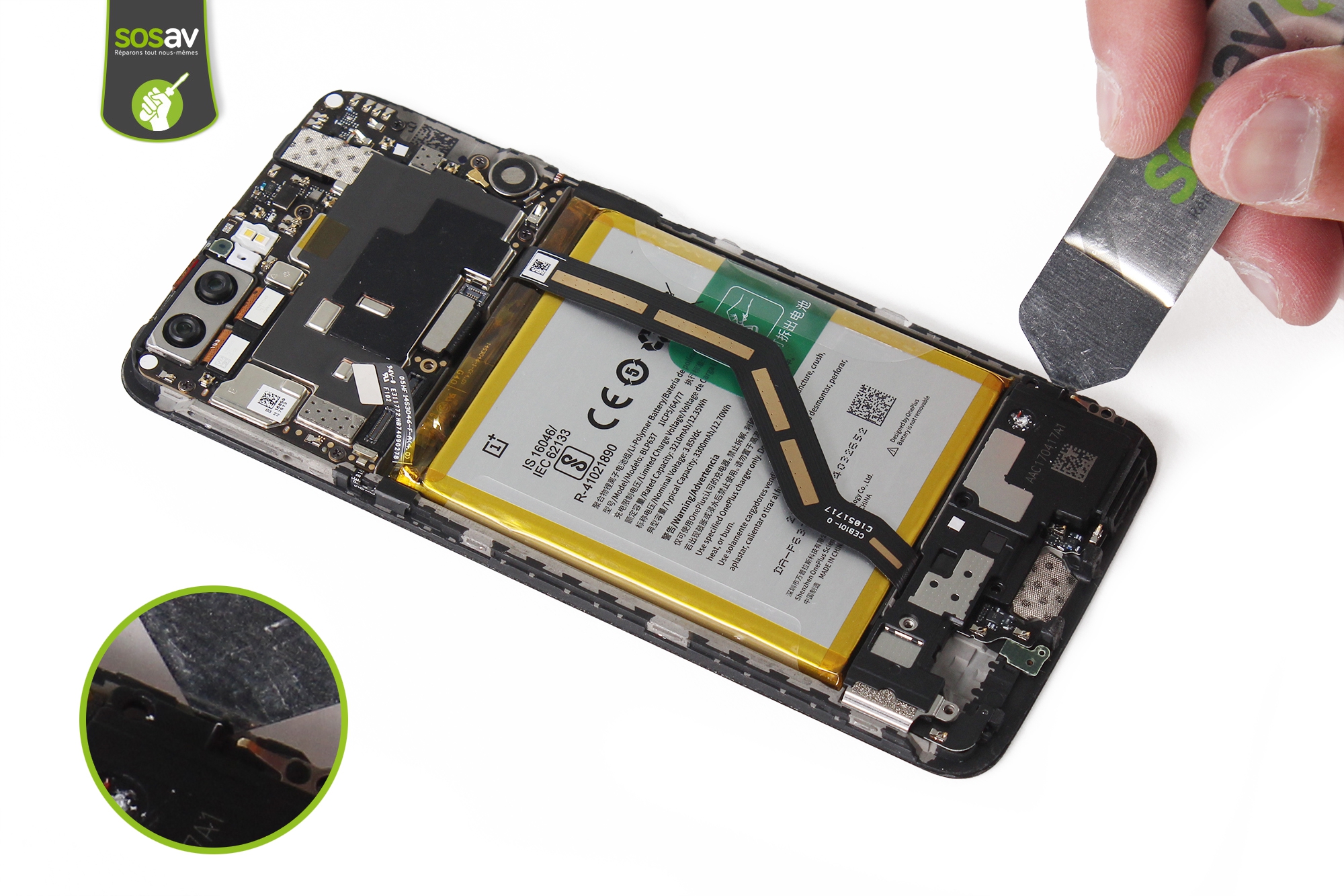

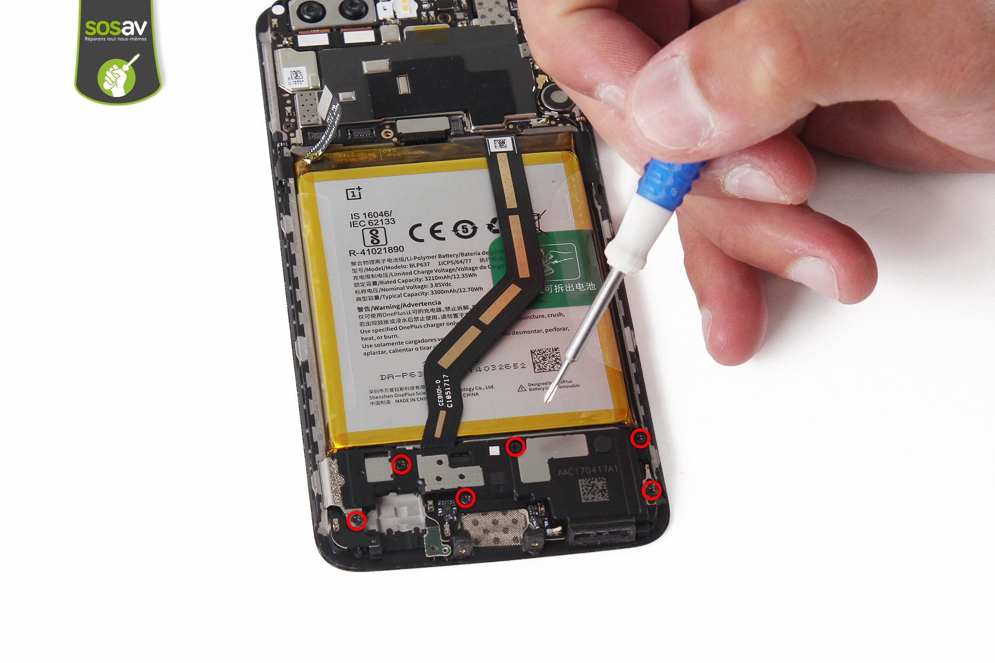

Dévissez les six vis cruciformes entourées en rouge maintenant le haut-parleur externe.

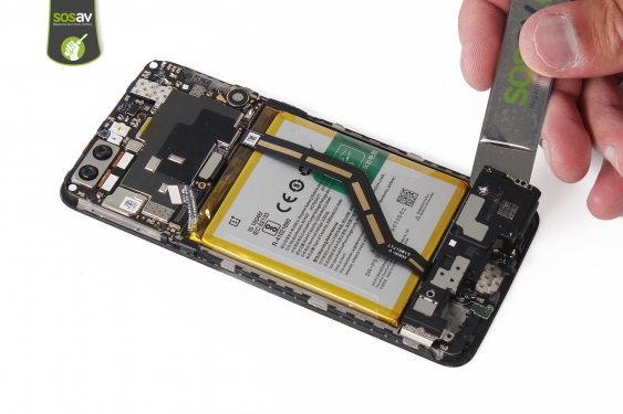

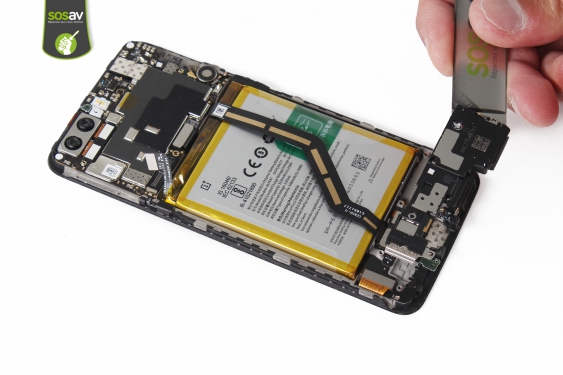

Déclipsez et retirez le haut-parleur externe à l'aide de la spatule iSesamo.

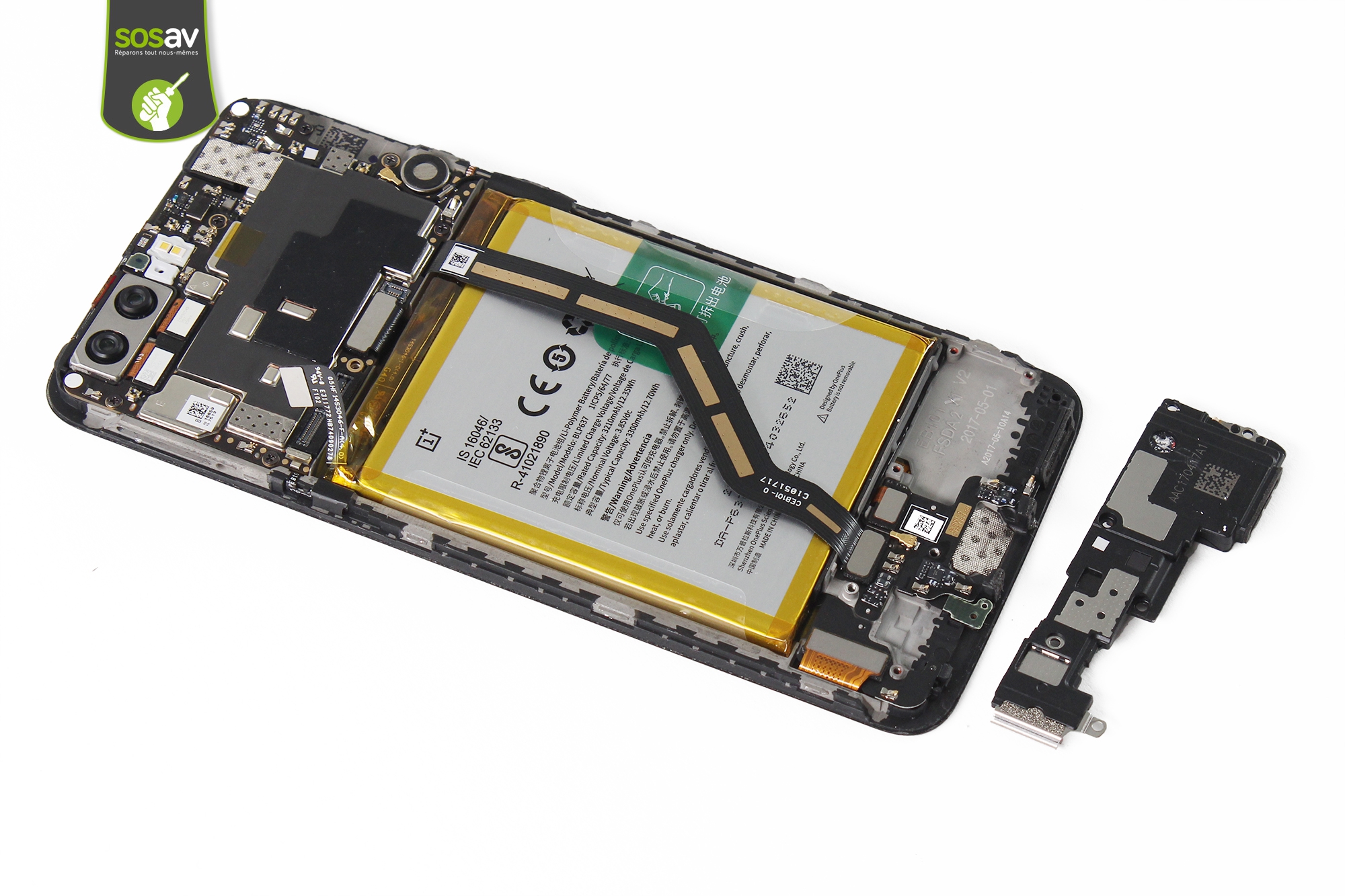

Le haut-parleur externe OnePlus 5 est désormais démonté.En cas de problème de son (sonnerie, musique), remplacez-le par un haut-parleur neuf.
