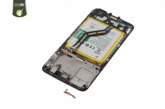

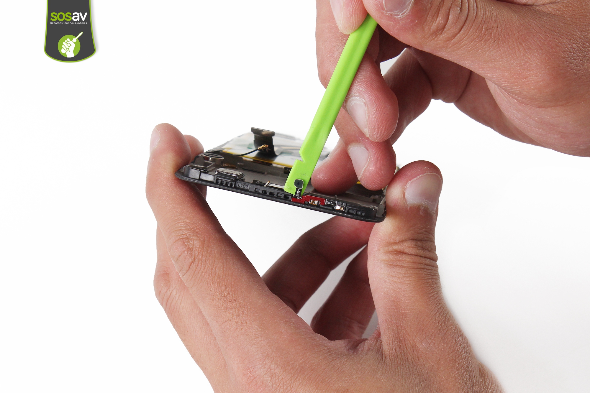

Décollez les contacts de la nappe bouton power à l'aide de la spatule en nylon.Décollez ensuite la nappe sur le côté du téléphone et procédez à son retrait.
La nappe bouton power de votre OnePlus 5 est désormais démontée.

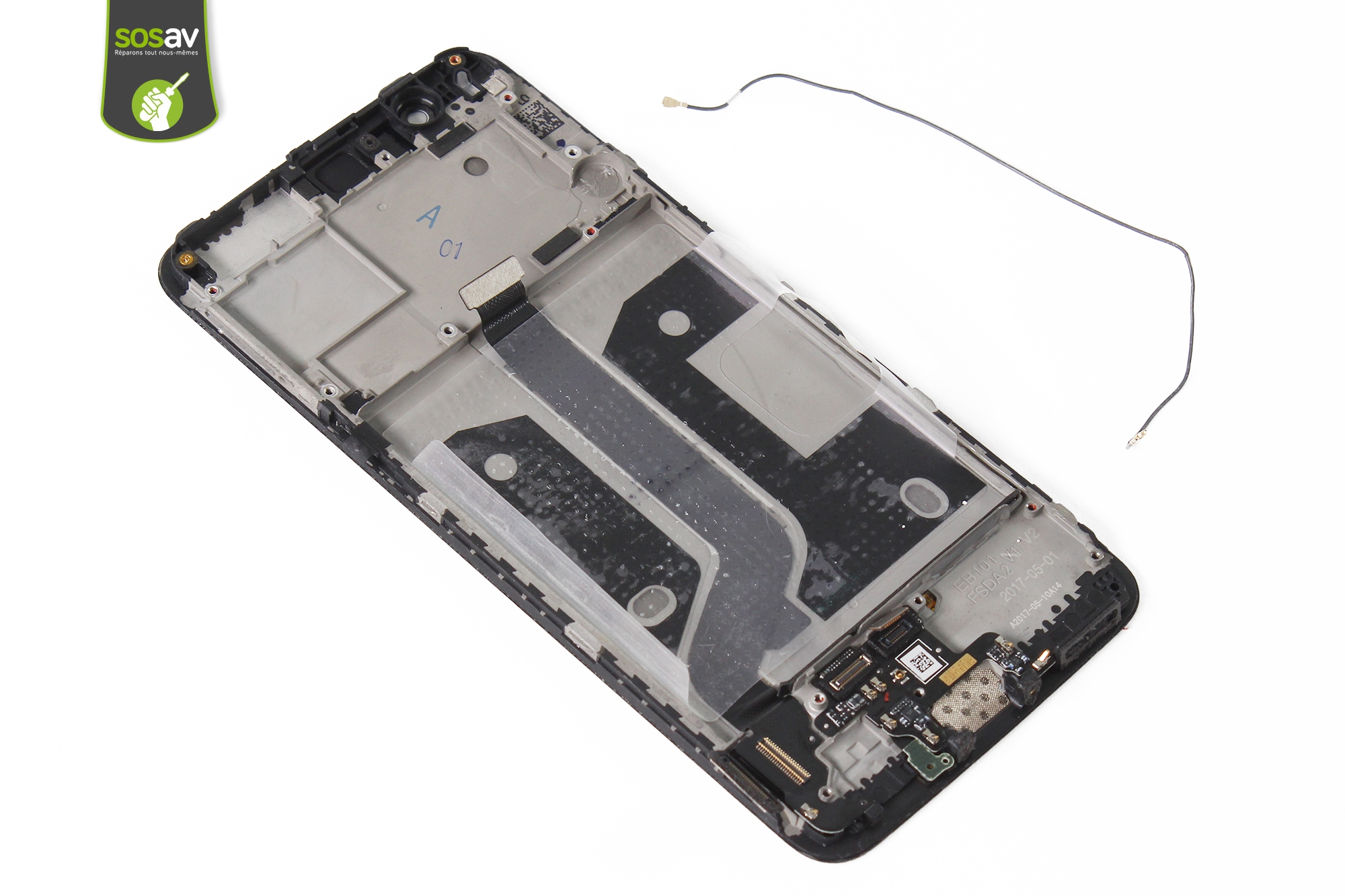

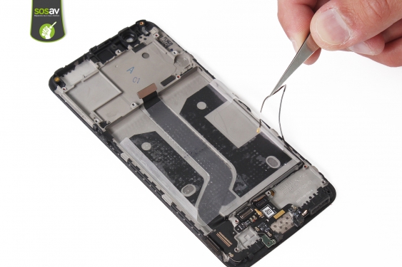

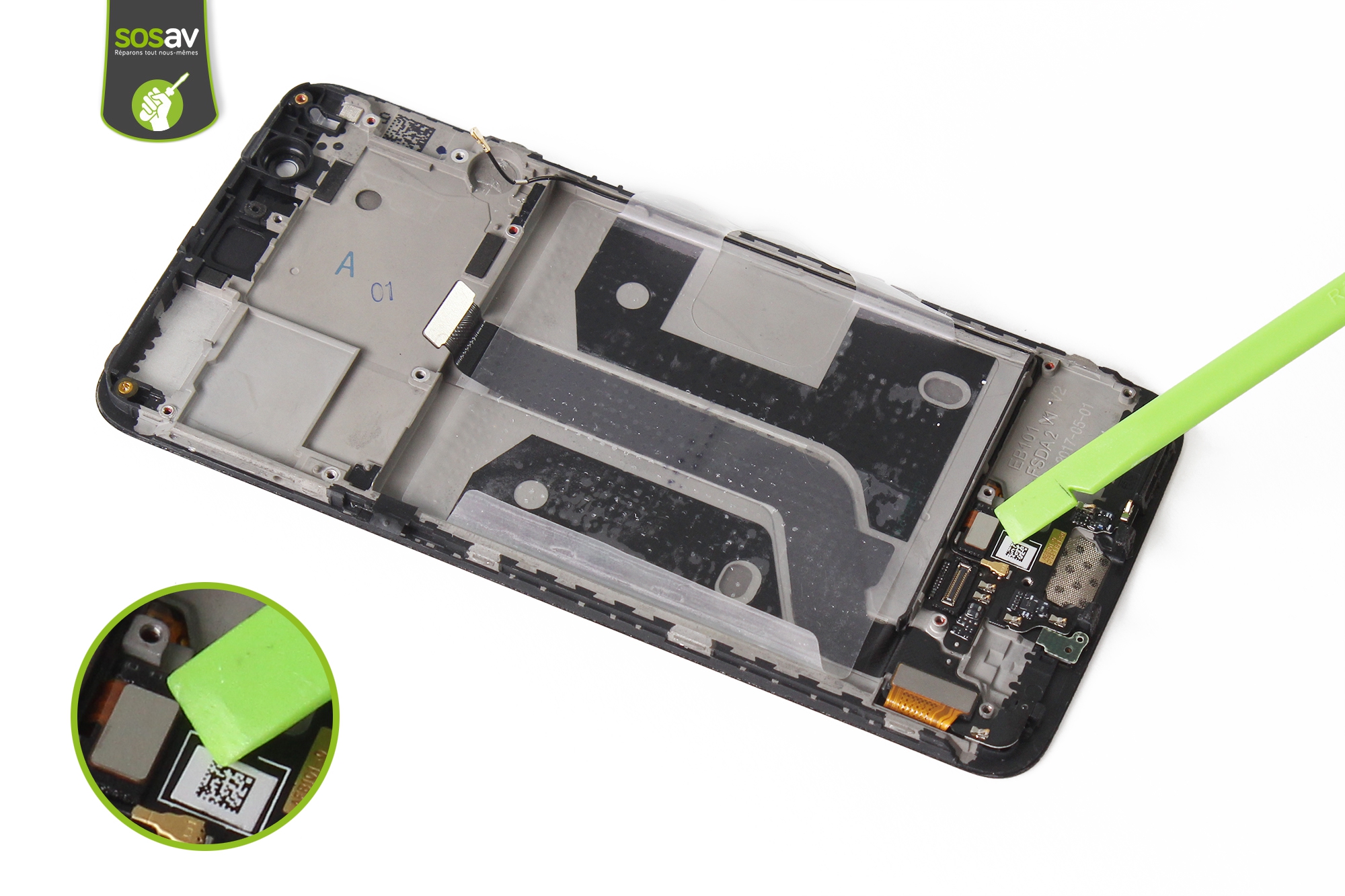

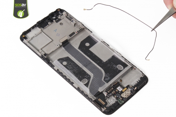

Décollez et procédez au retrait de l'antenne supérieure à l'aide de la spatule en nylon.

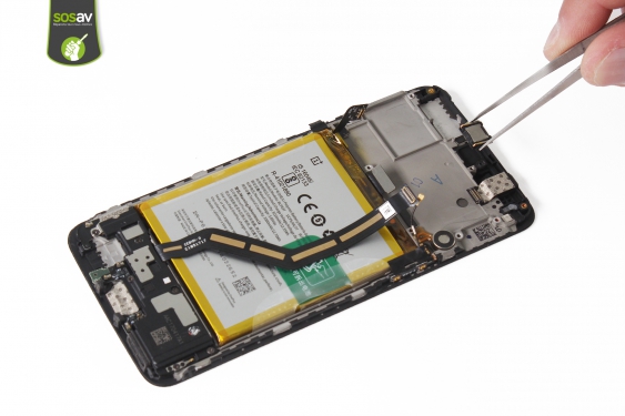

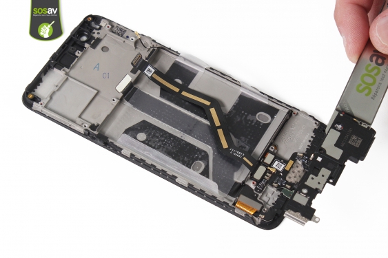

Saisissez et retirez le haut-parleur interne avec la pince.
Etape 26
Saisissez la caméra avant avec la pince et procédez à son retrait également.

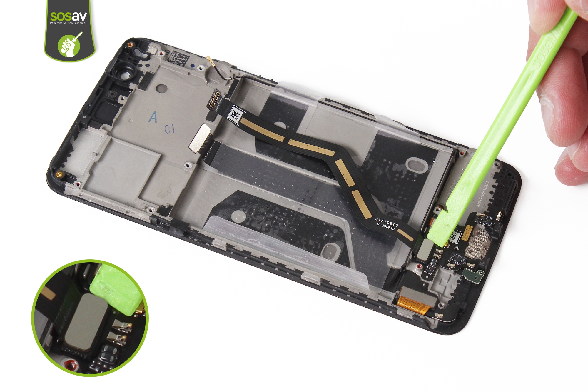

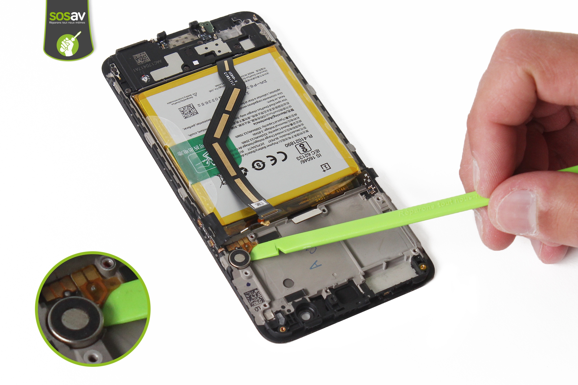

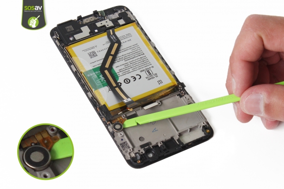

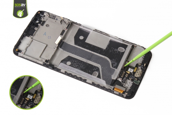

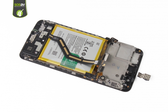

Décollez le vibreur du châssis avec la spatule en nylon puis retirez-le.
Etape 28

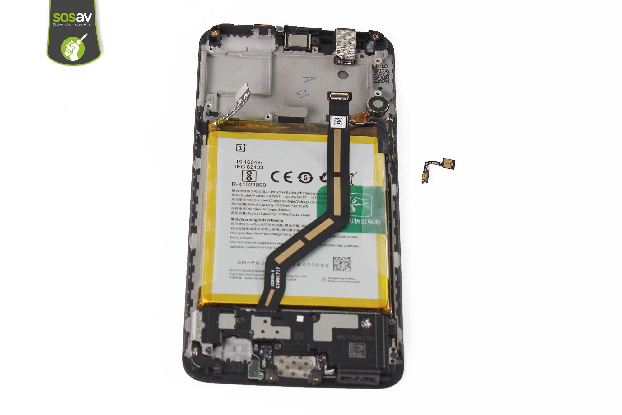

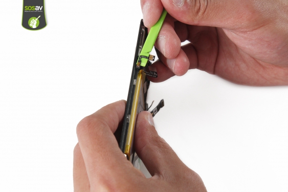

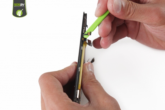

Décollez les contacts de la nappe bouton volume avec la spatule en nylon.
Etape 29

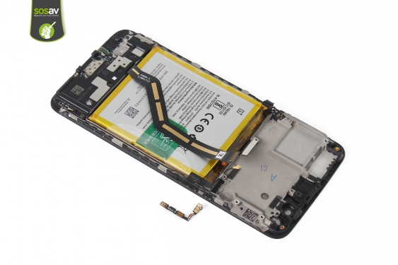

Décollez ensuite la nappe du châssis et procédez à son retrait.
Etape 30

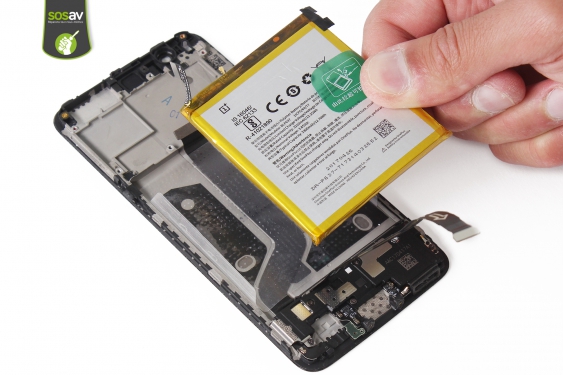

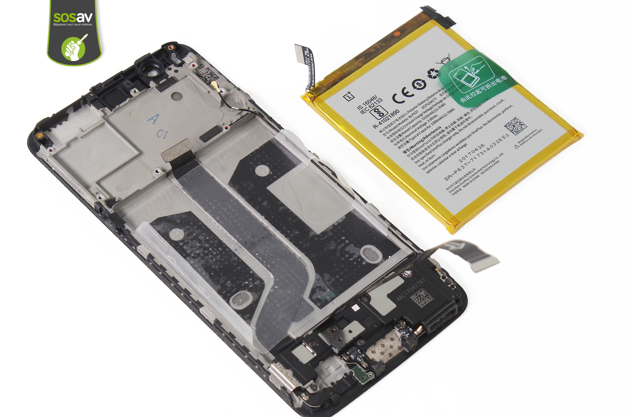

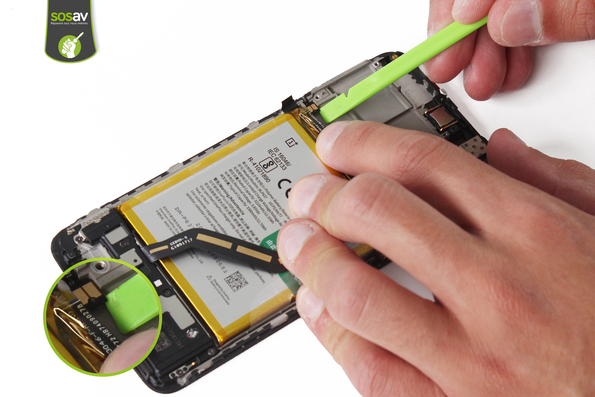

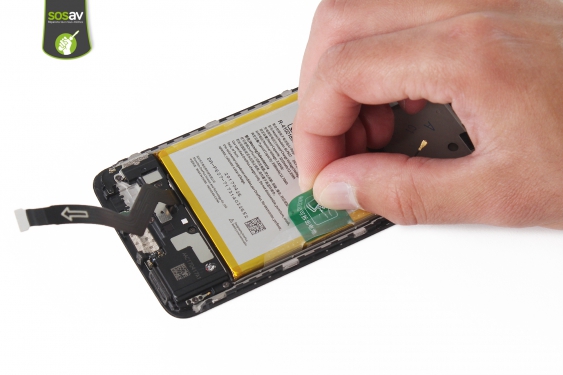

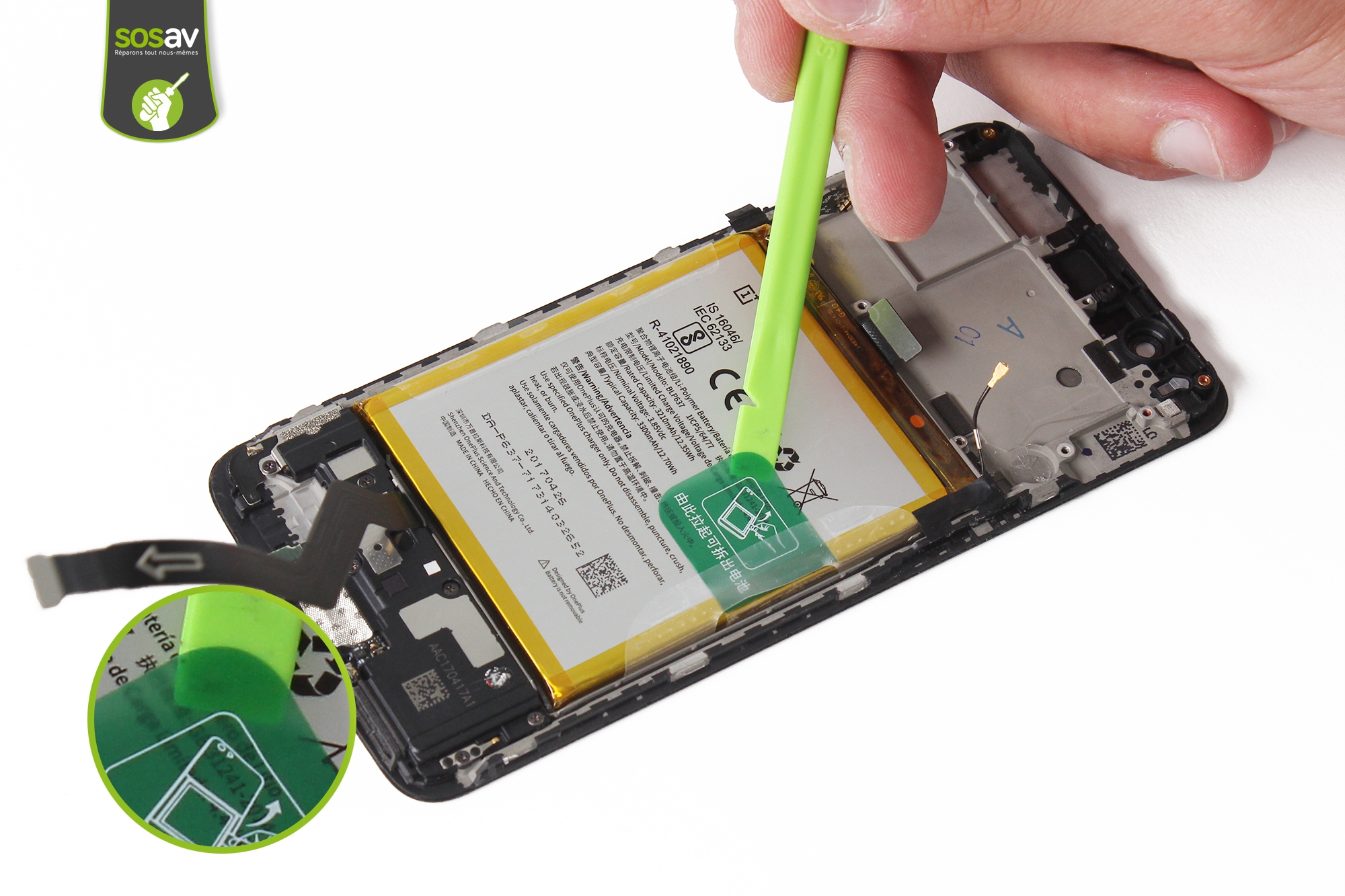

Puis, décollez l'adhésif vert de maintien batterie, toujours avec la spatule en nylon.Saisissez-le et tirez dessus afin d'extraire la batterie.
Etape 31
La batterie OnePlus 5 est désormais démontée.

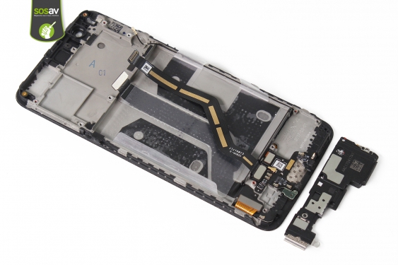

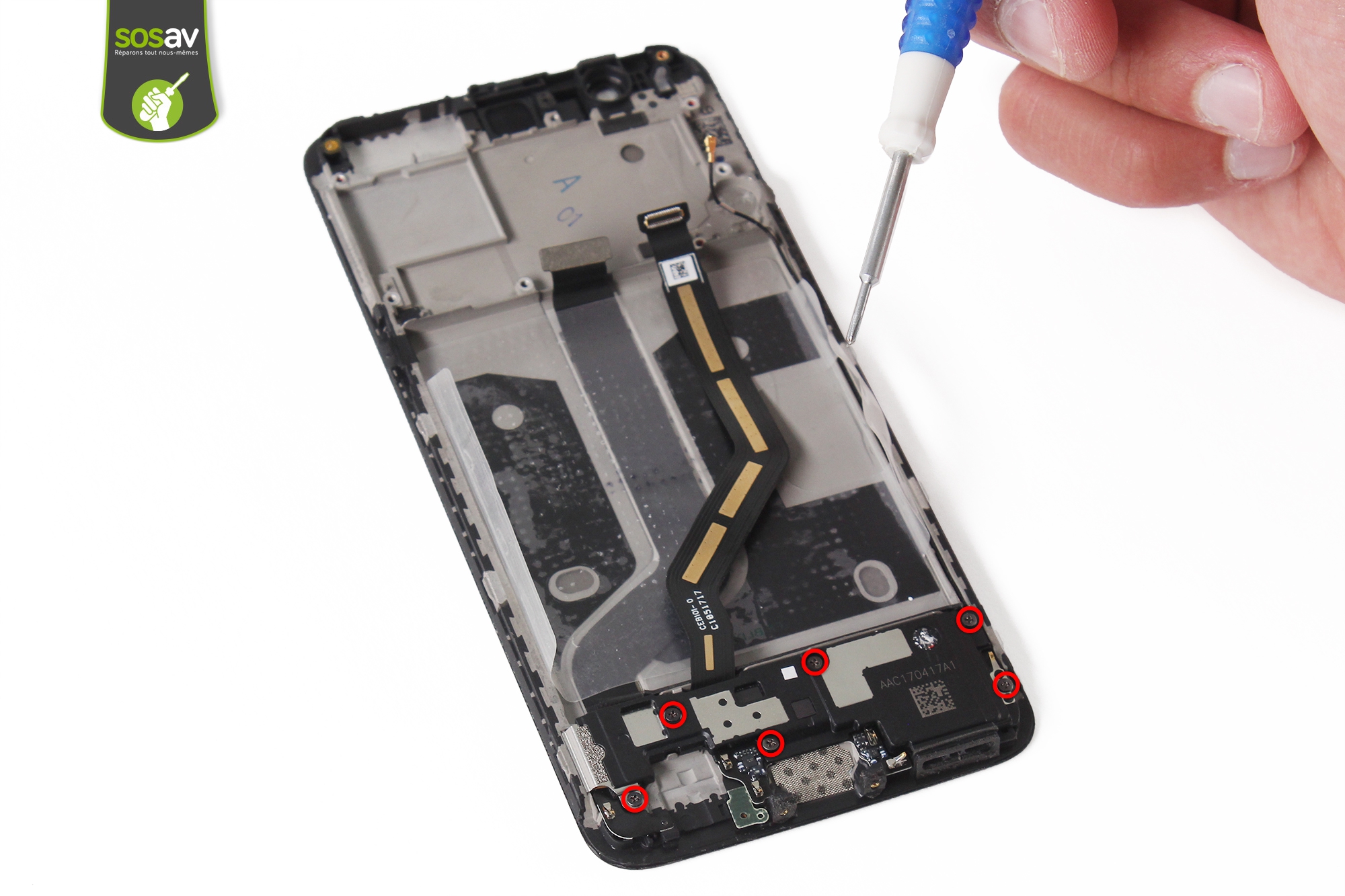

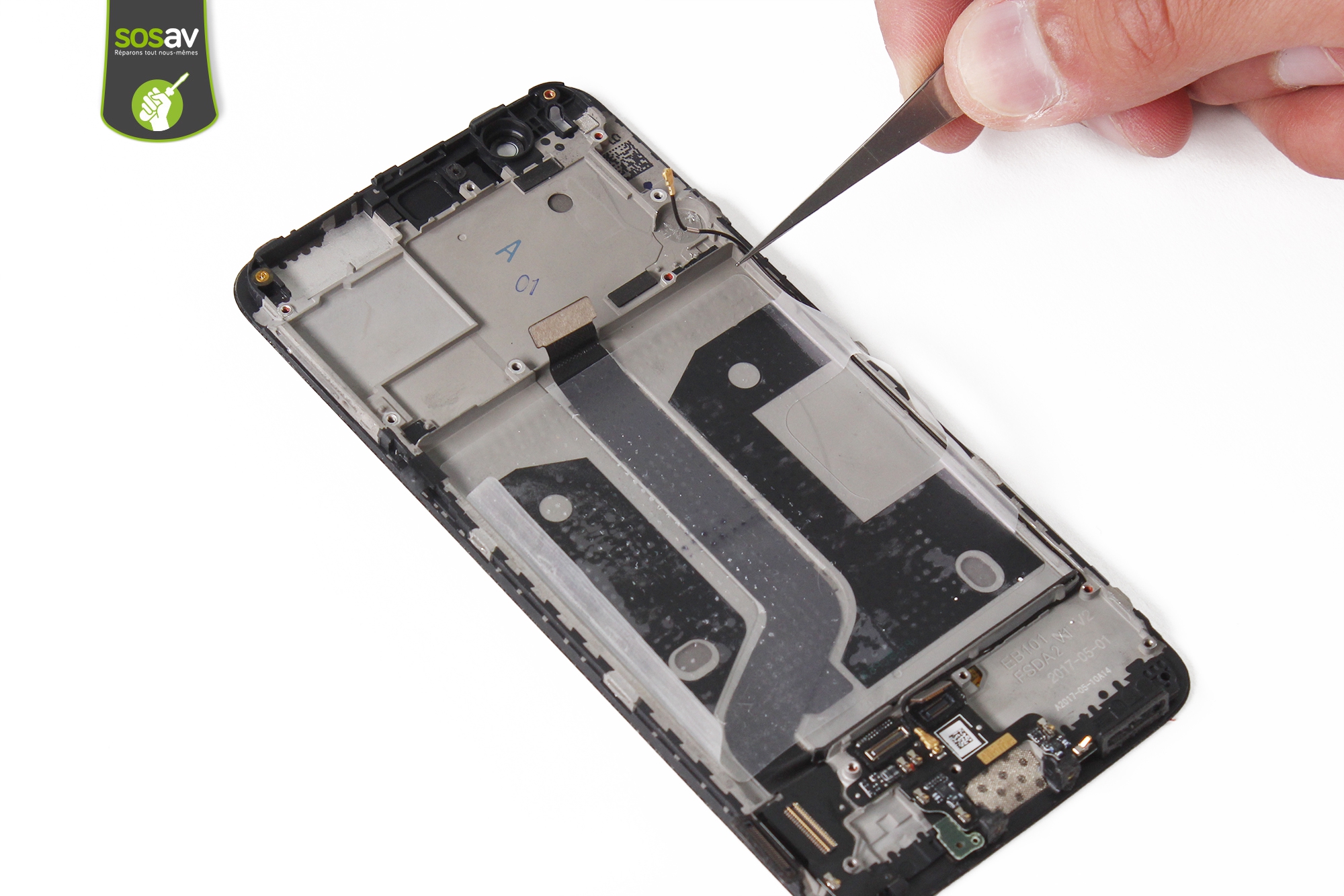

Dévissez les six vis cruciformes servant à maintenir le bloc inférieur complet.
Etape 33

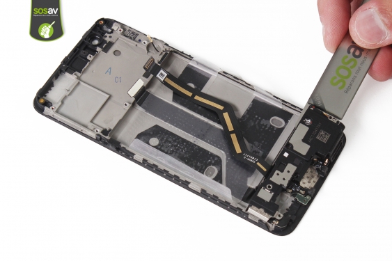

Réutilisez la spatule iSesamo pour faire doucement levier sur le bloc inférieur complet afin de l'extraire.

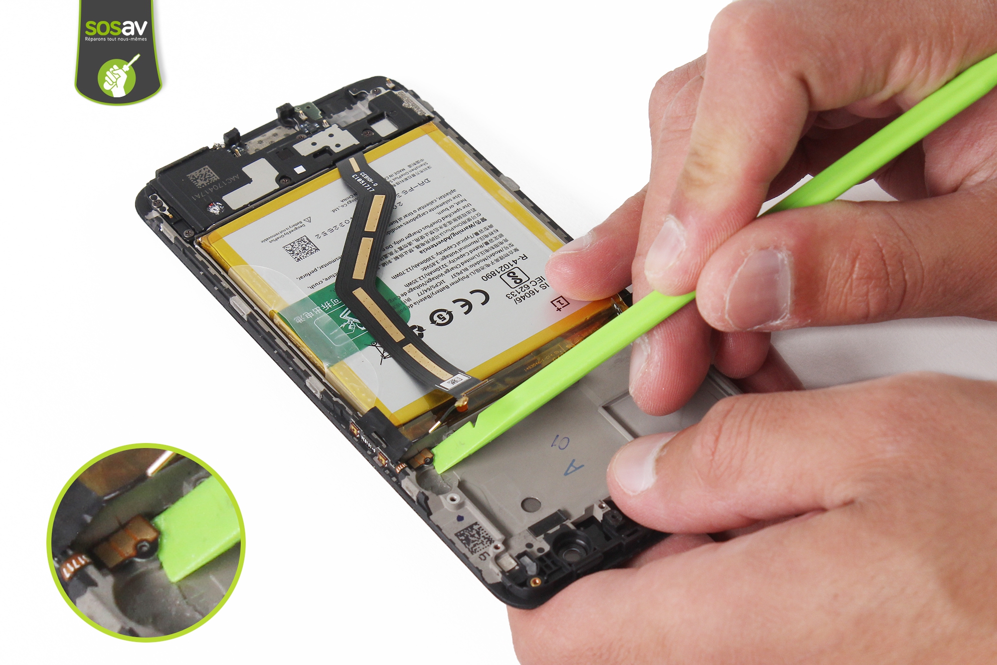

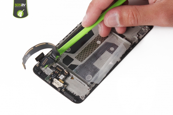

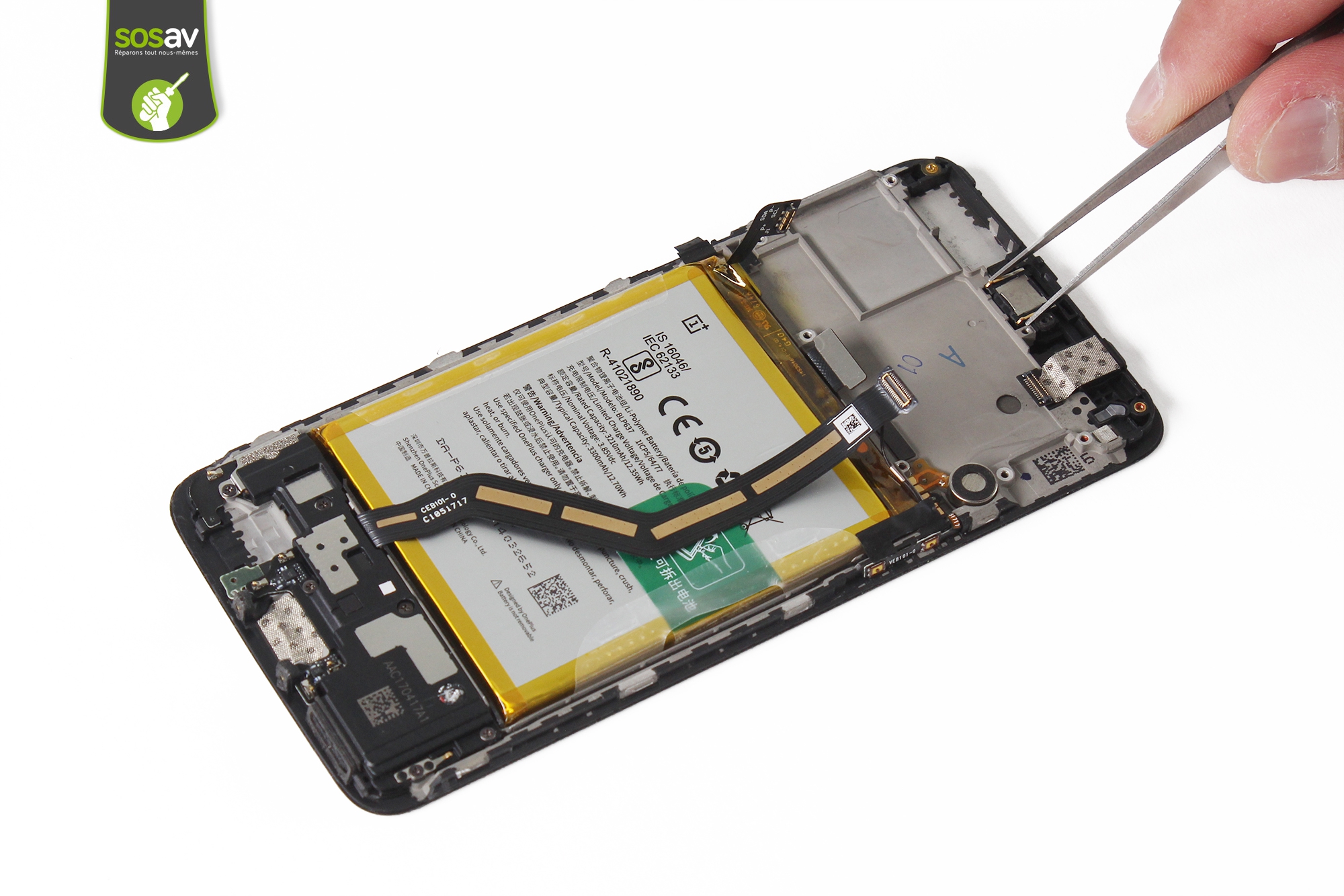

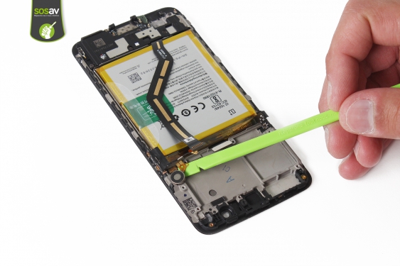

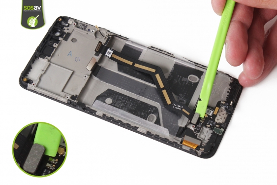

Déconnectez la partie inférieure de la nappe de liaison de la carte inférieure avec la spatule en nylon.Saisissez la nappe et procédez à son retrait.
Etape 35

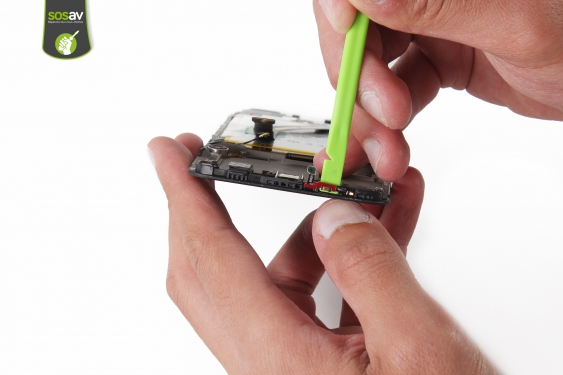

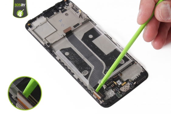

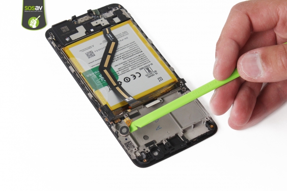

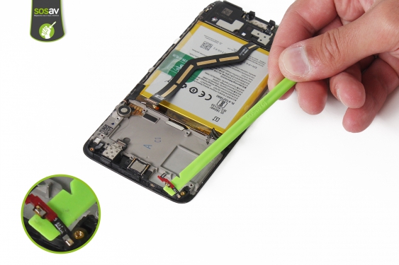

Déconnectez, tour à tour, la nappe de liaison du bouton home ainsi que le câble d'interconnexion côté carte microphone / antenne avec la spatule en nylon.
Etape 36

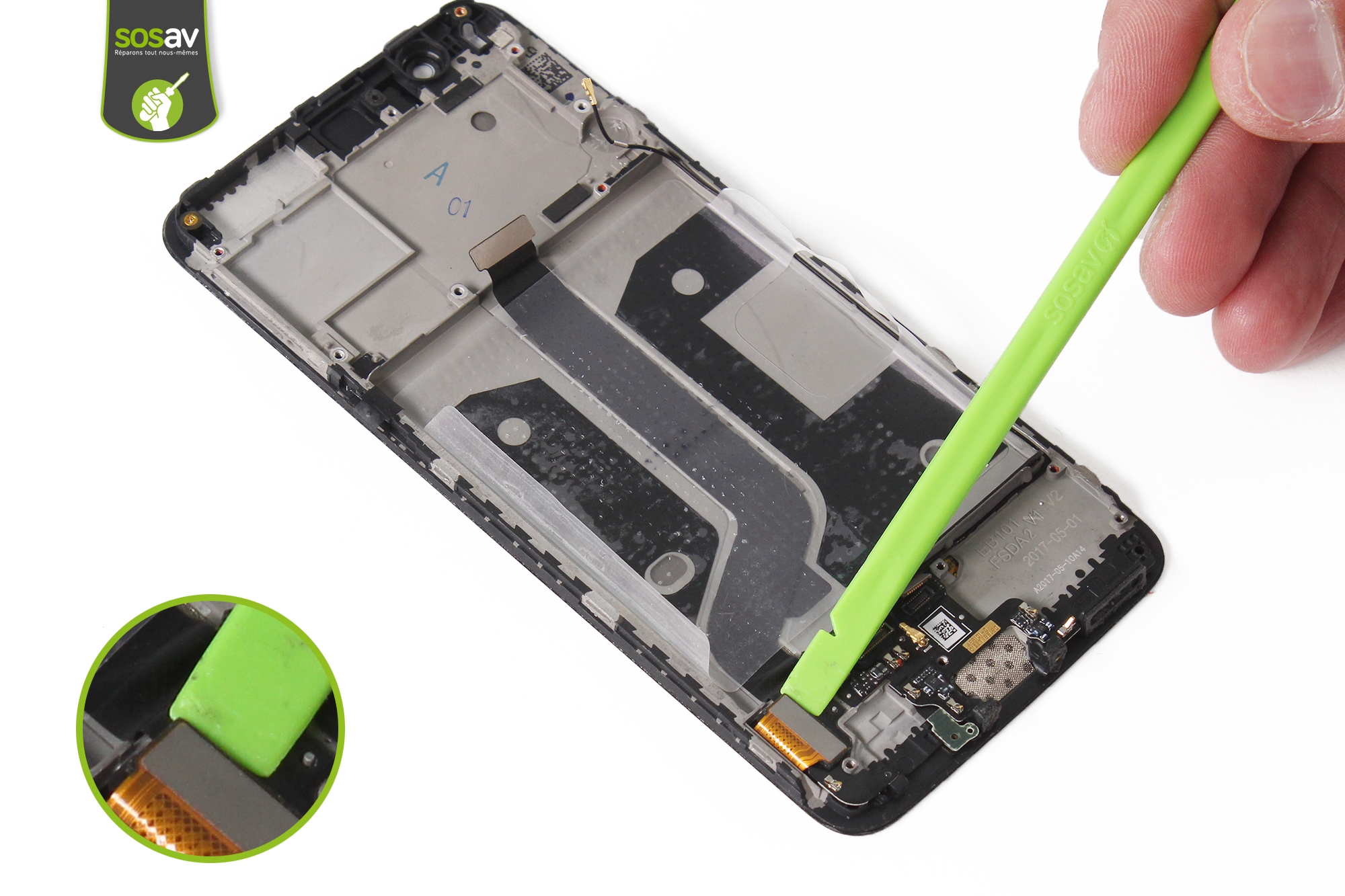

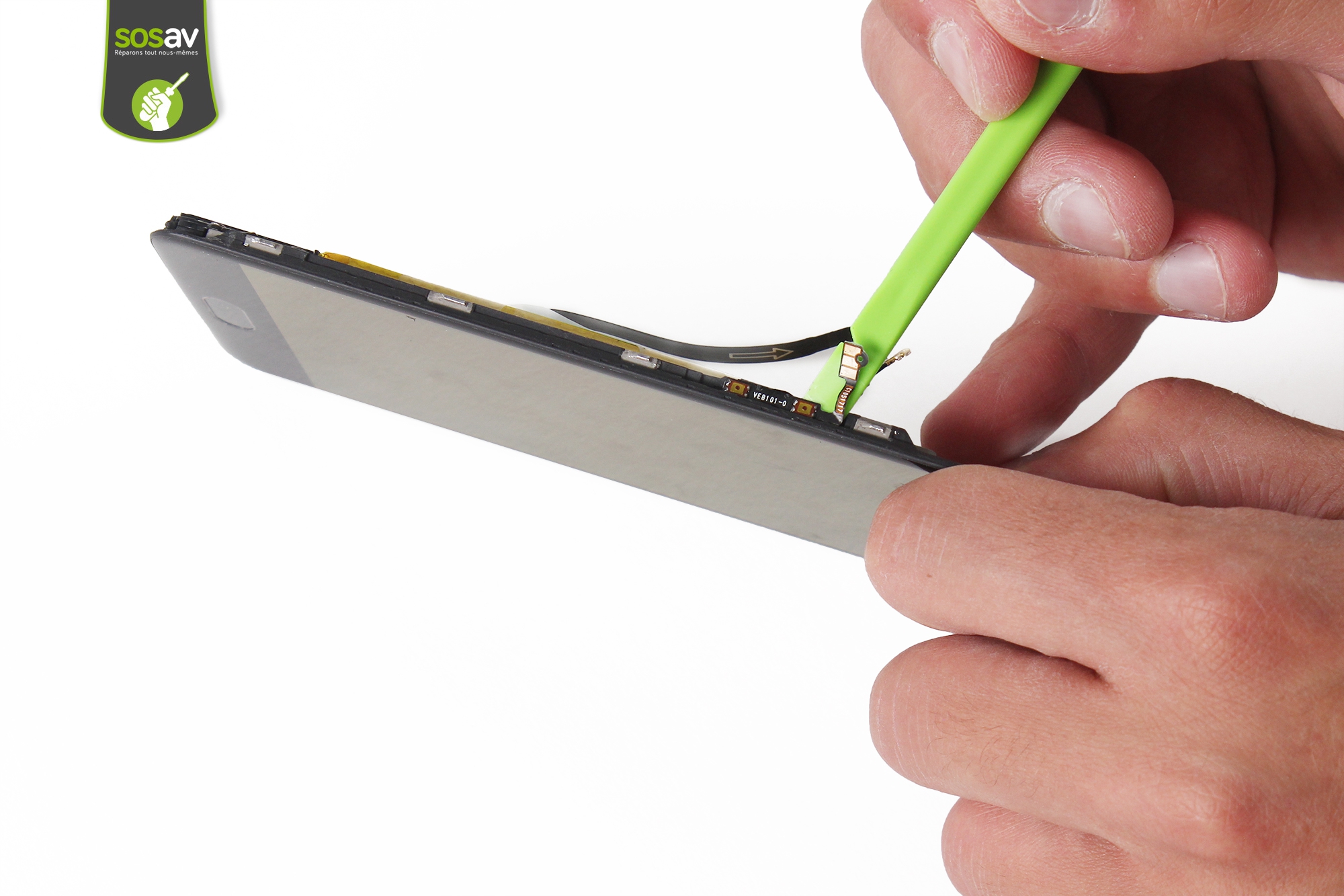

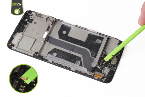

Déverrouillez le connecteur de l'écran avec la spatule.
Etape 37

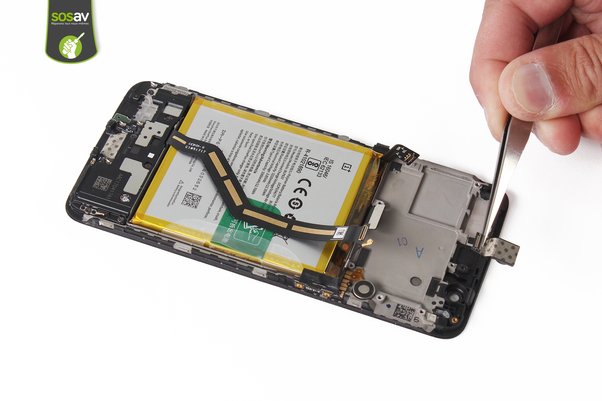

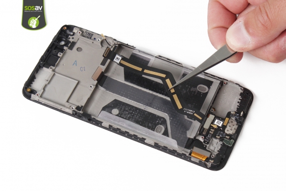

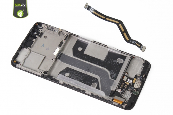

Saisissez le câble d'interconnexion à l'aide de la pince et procédez à son retrait.
Etape 38
Le câble d'interconnexion est désormais démonté.

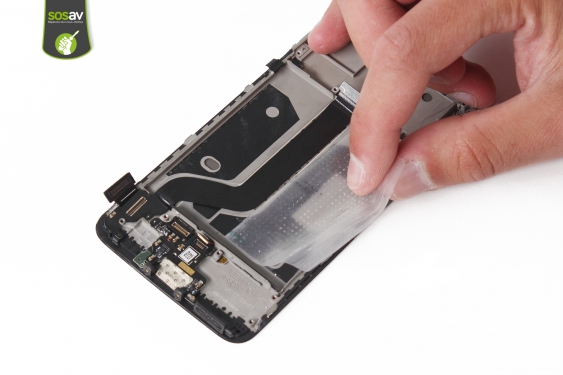

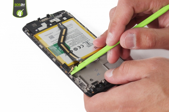

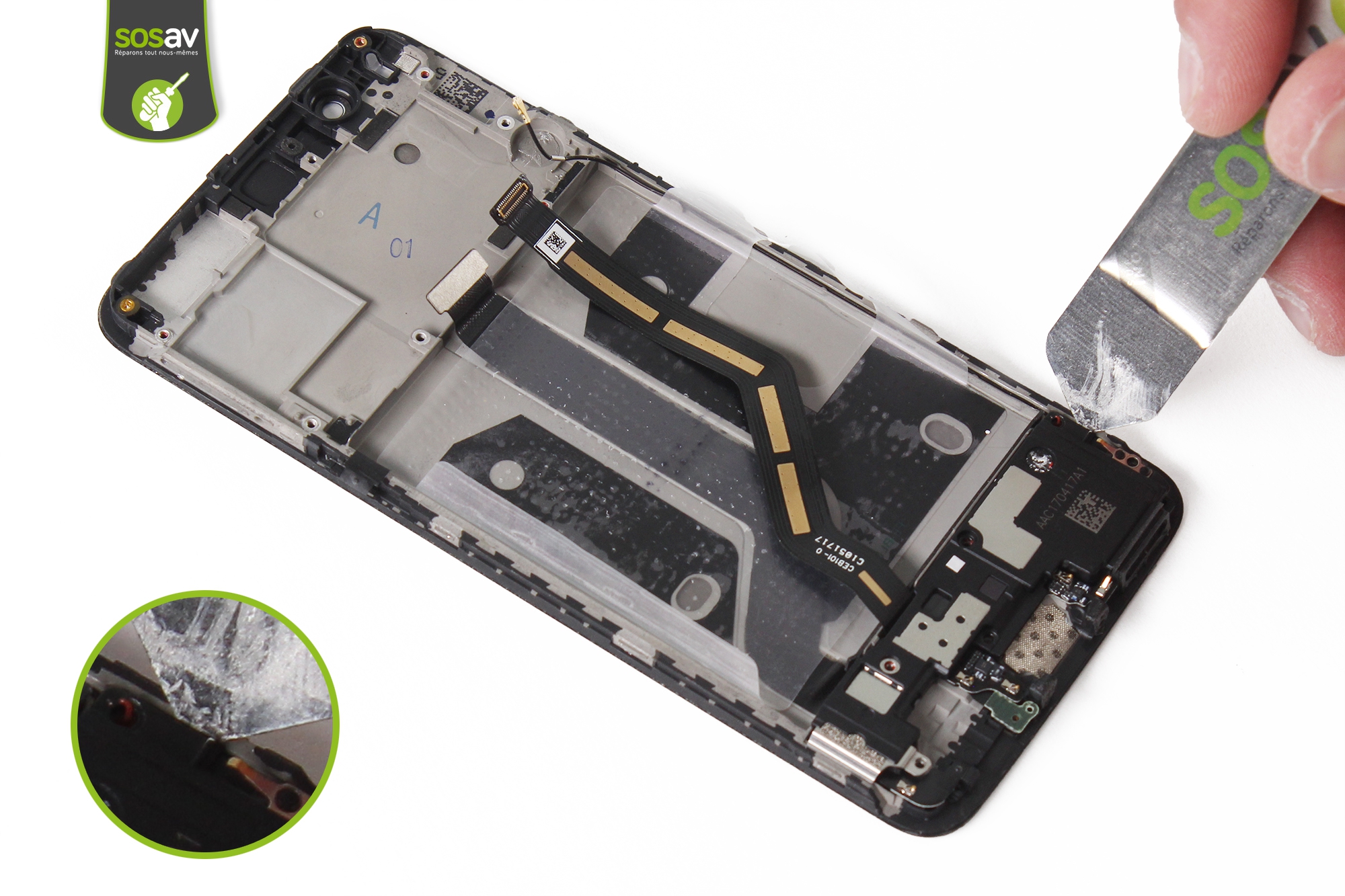

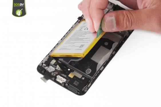

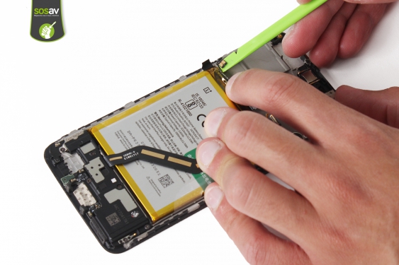

Saisissez l'adhésif gauche de maintien batterie et décollez-le délicatement jusqu'à moitié.
Etape 40

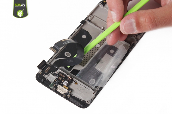

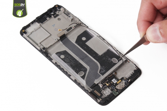

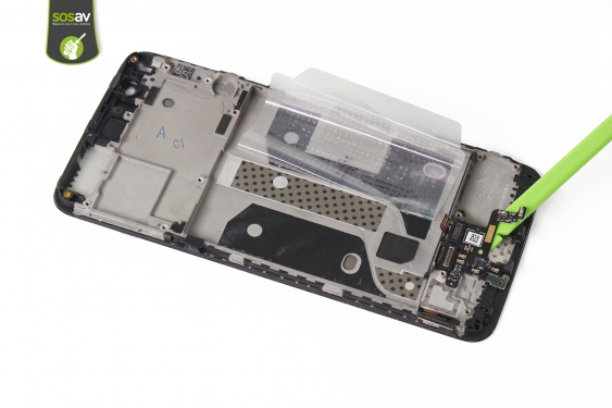

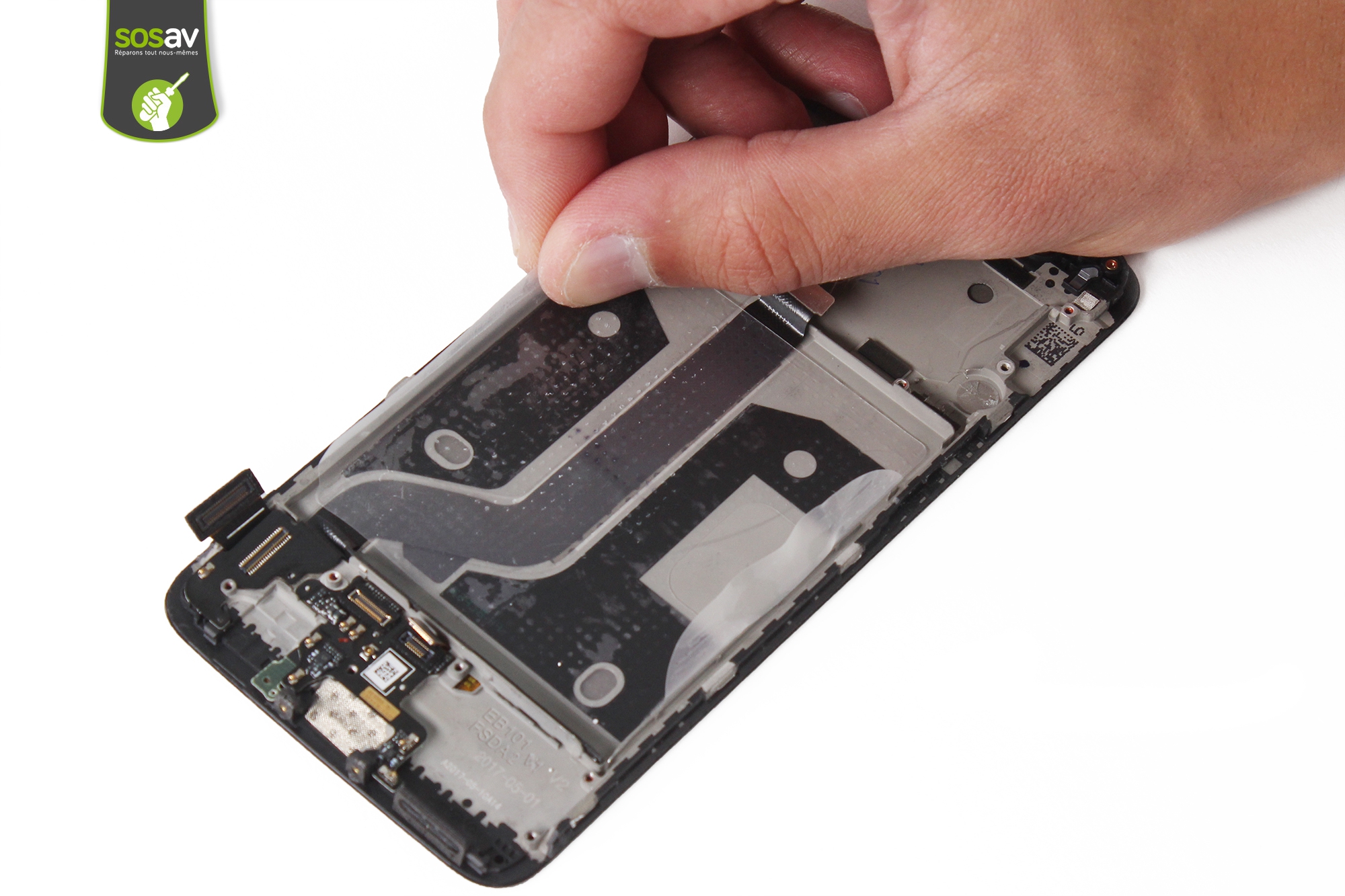

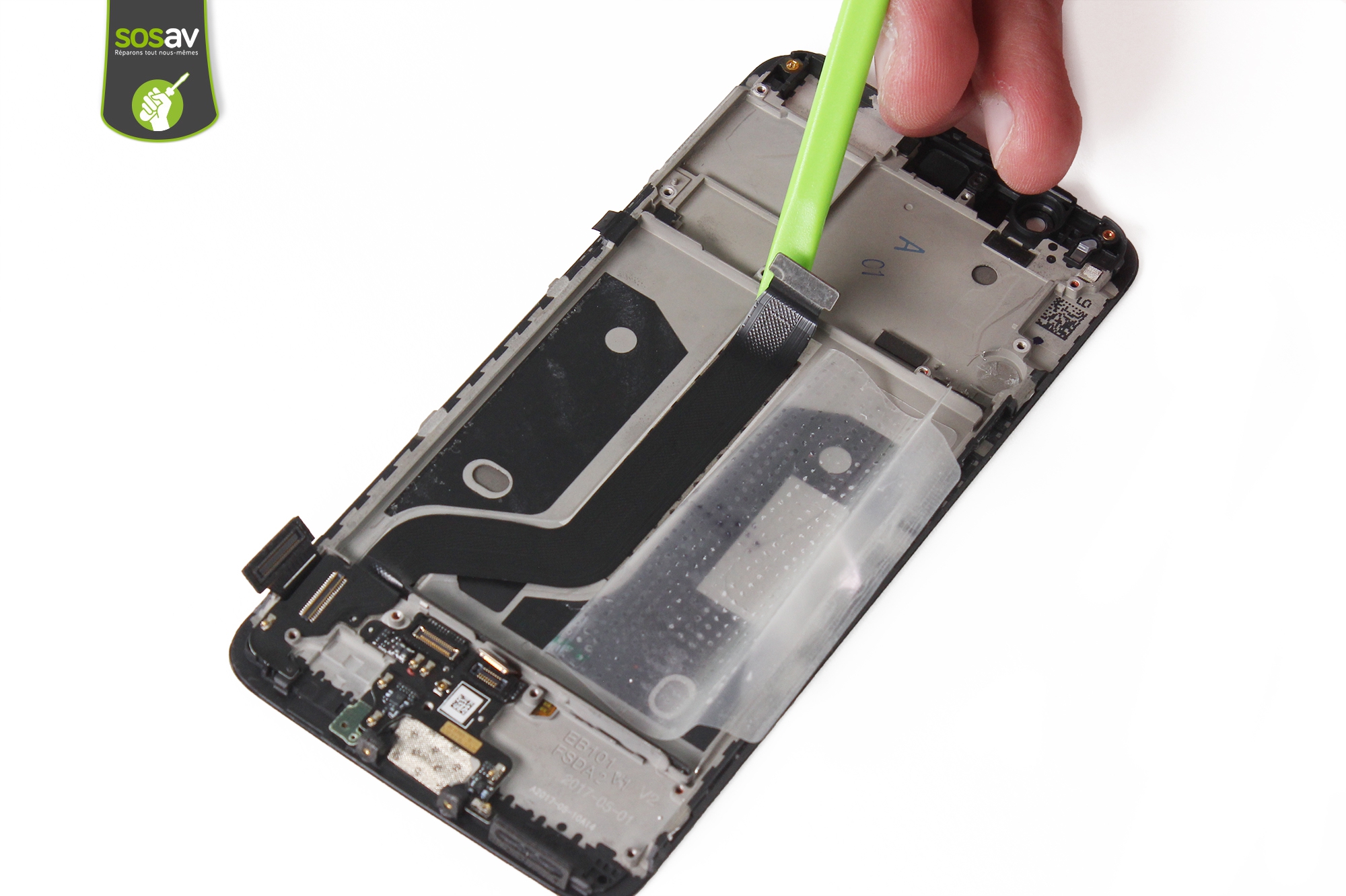

Décollez délicatement la nappe à l'aide de la spatule en nylon.Saisissez-la et procédez à son retrait.
Etape 41

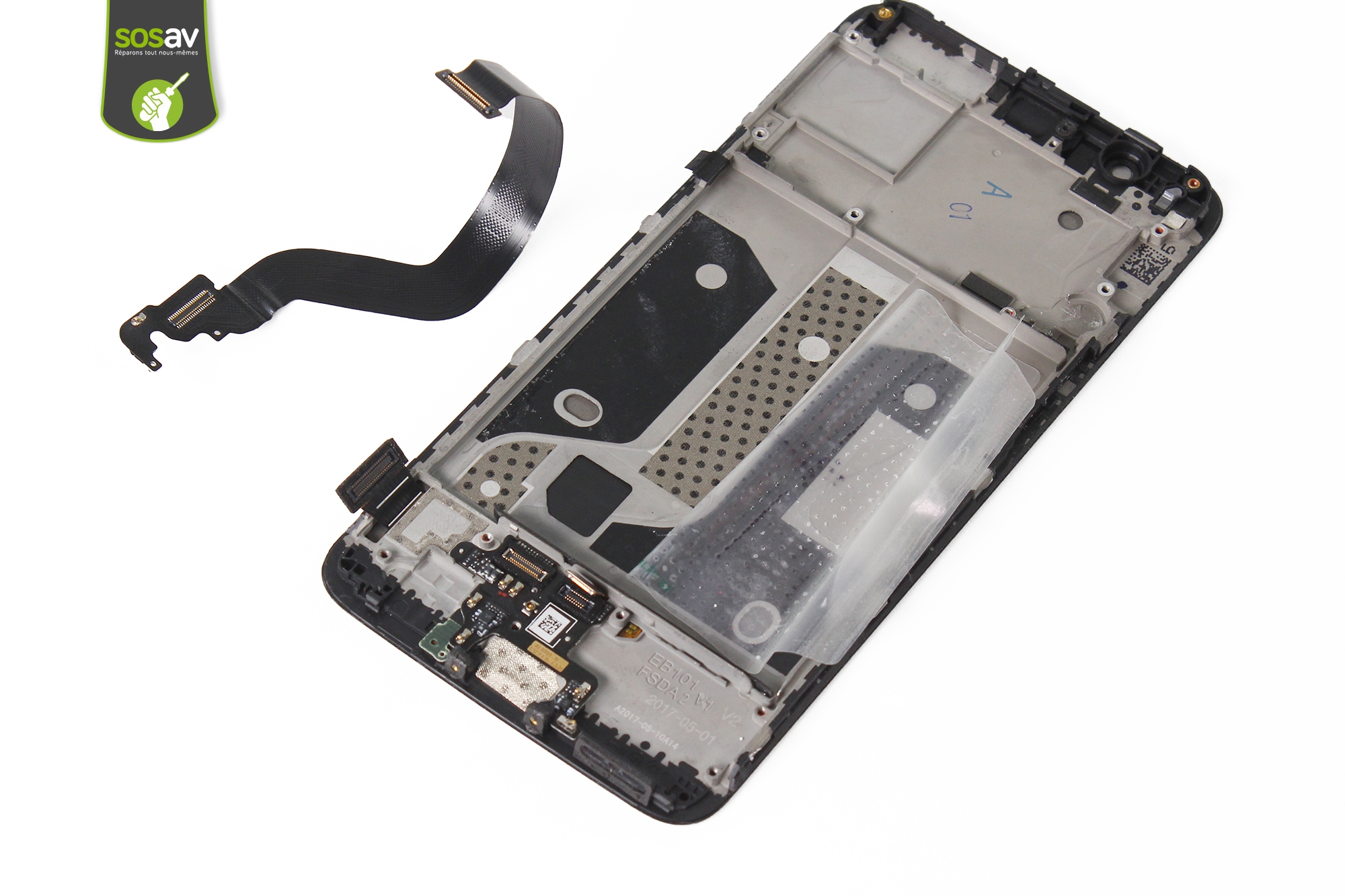

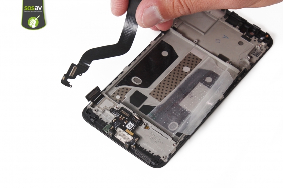

La nappe de liaison écran de votre OnePlus 5 est désormais démontée.
Etape 42

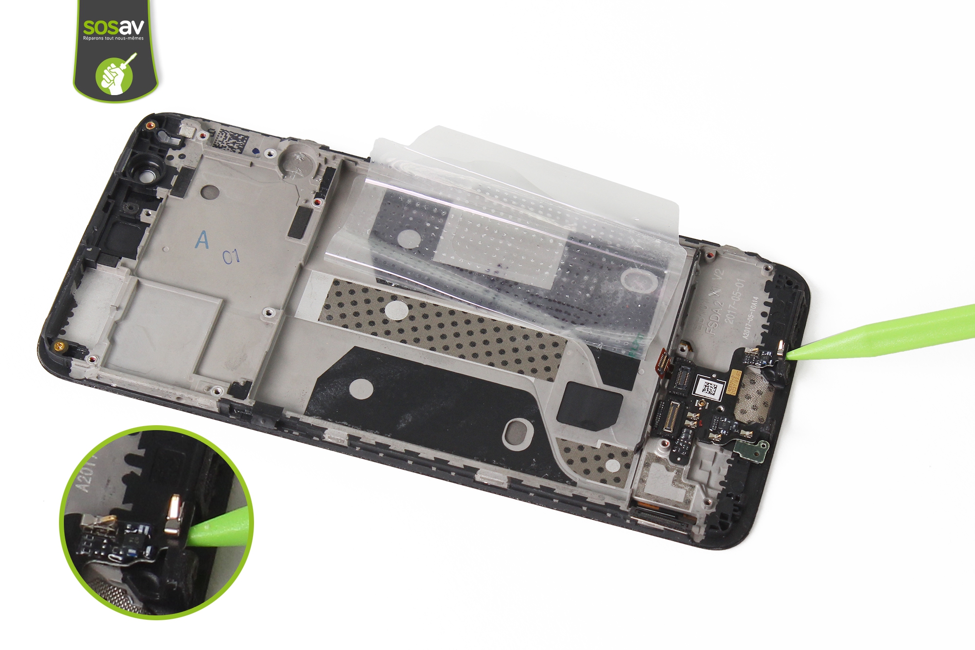

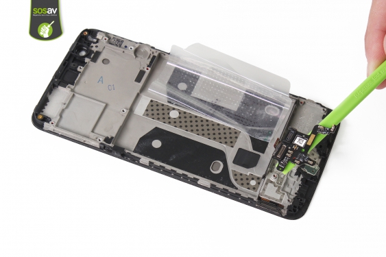

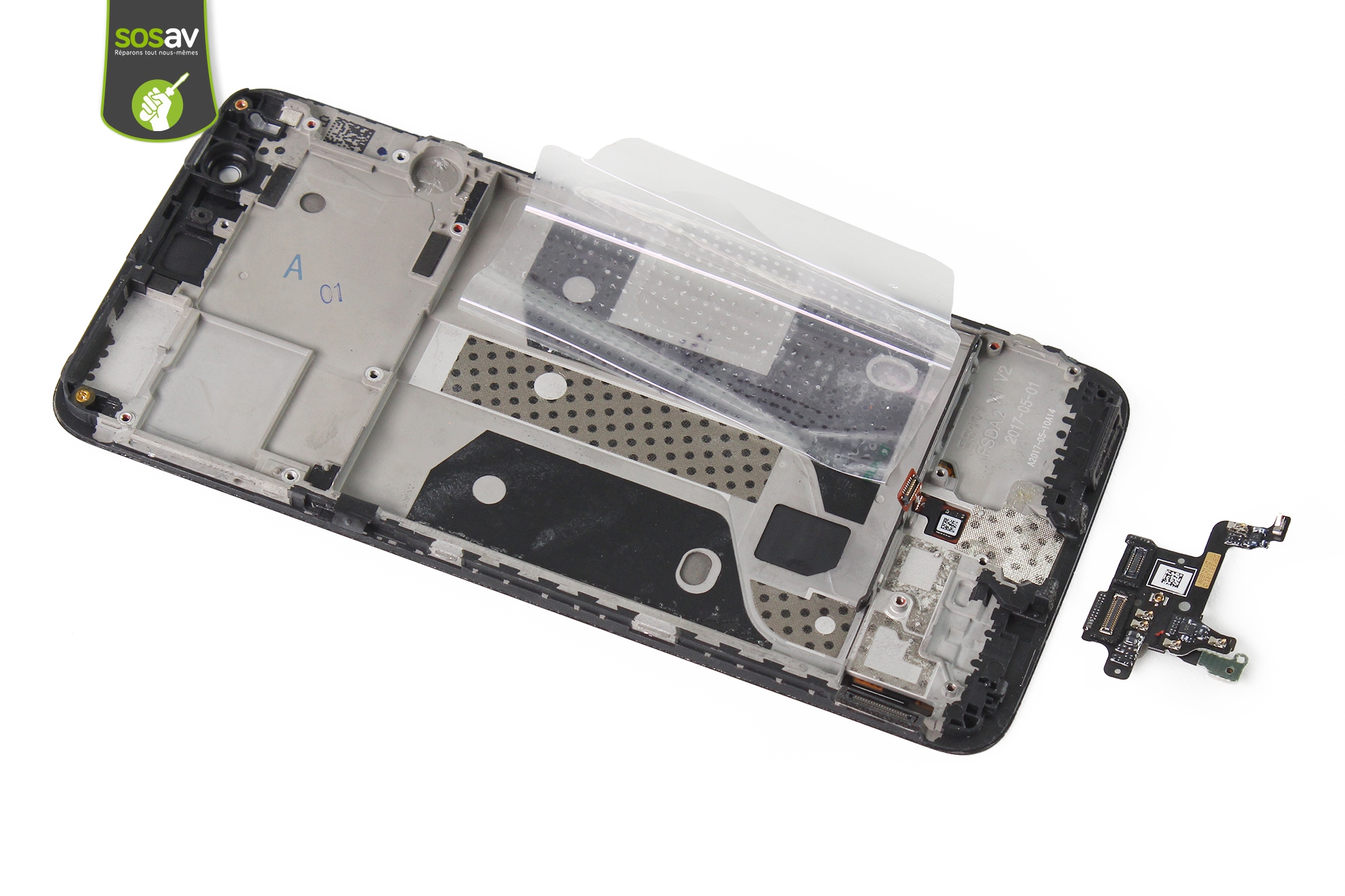

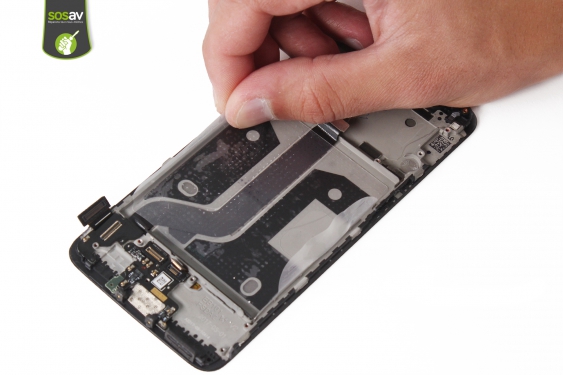

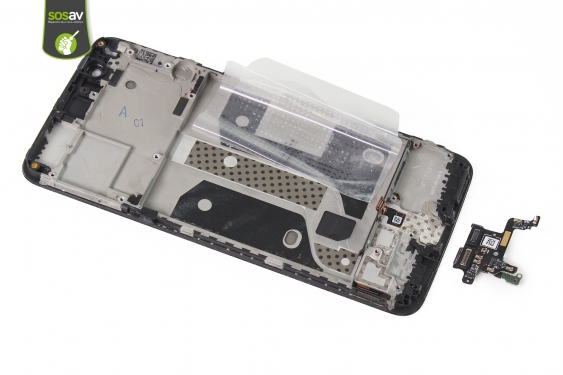

Conservez la spatule en nylon pour décoller la carte microphone/antenne réseau et procédez à son retrait.
Etape 43
L'écran OnePlus 5 est désormais démonté.En cas d'écran cassé ou de problème d'affichage, remplacez-le par un écran neuf.
