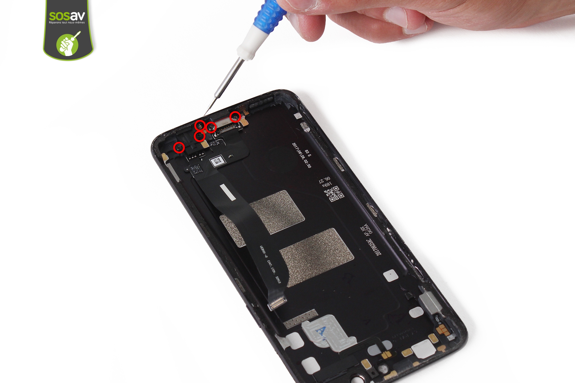

Reprenez le cruciforme pour dévisser les 5 vis entourées en rouge maintenant le connecteur de charge.

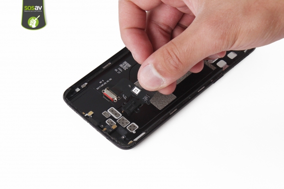

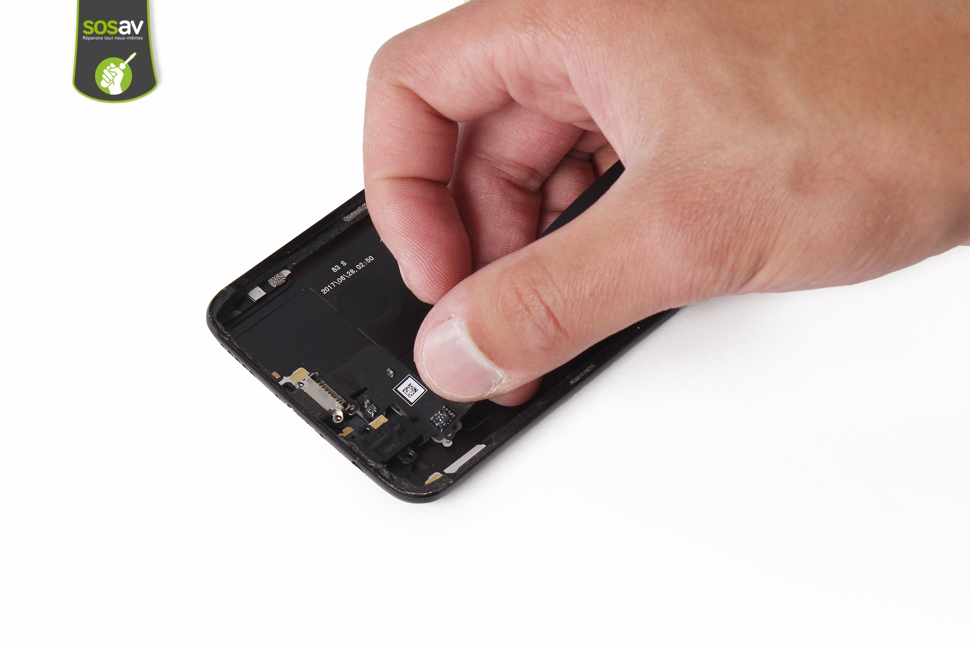

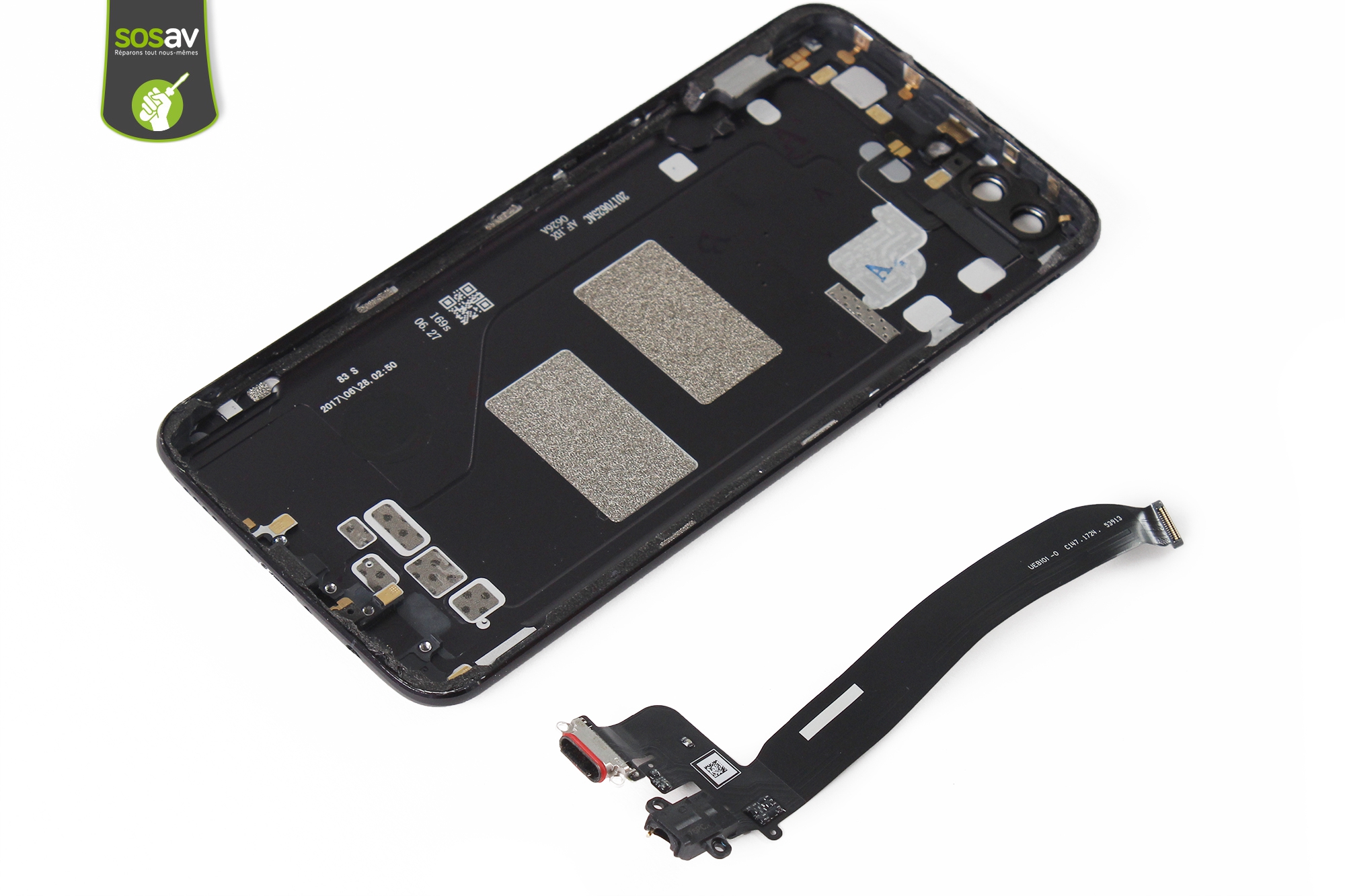

Saisissez le connecteur de charge et procédez à son retrait.
Le connecteur de charge OnePlus 5 est désormais démontée.En cas de problème de charge, remplacez-le par un connecteur de charge neuf.
Pour remonter votre OnePlus 5 suivez ce guide en sens inverse.
