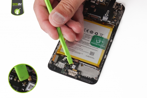

Déconnectez la nappe de liaison du connecteur de charge avec la spatule en nylon.
Décollez ensuite l'adhésif vert de maintien batterie, toujours avec la spatule en nylon.Saisissez-le et tirez dessus afin d'extraire la batterie.
Votre batterie OnePlus 5 est désormais démontée.

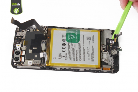

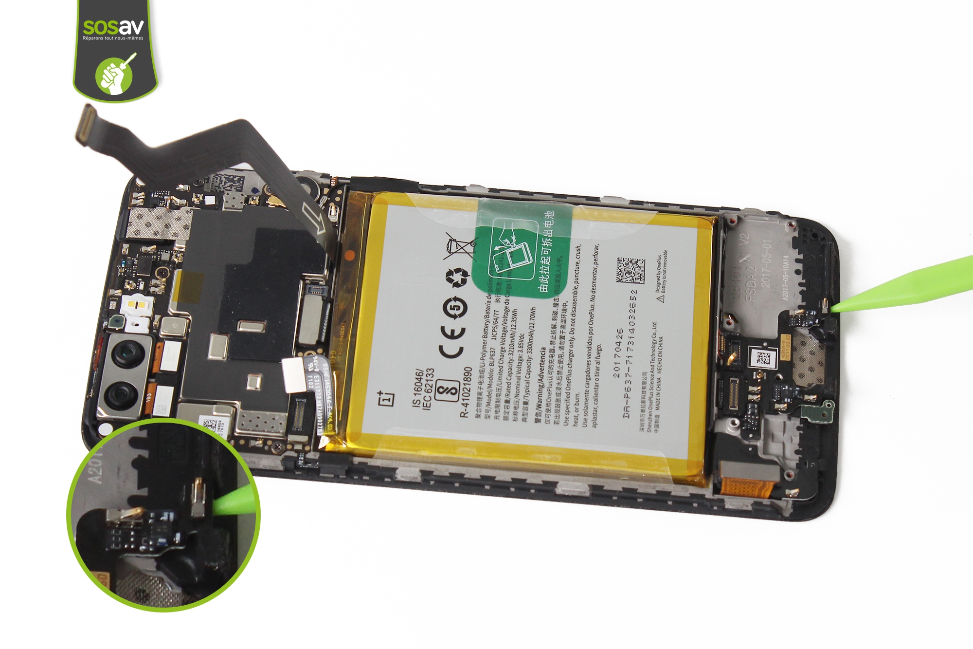

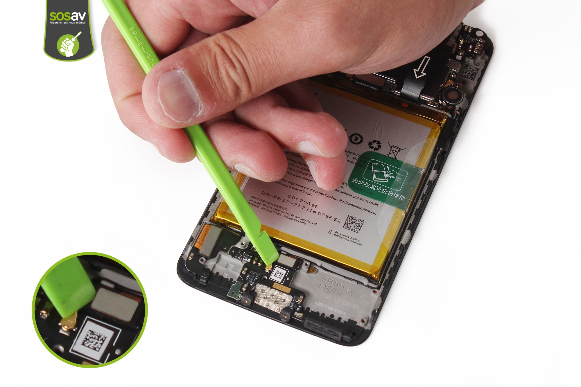

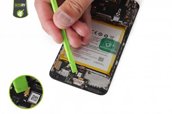

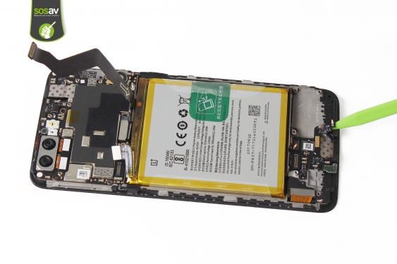

Déconnectez tour à tour la nappe de liaison du bouton home ainsi que le câble d'interconnexion côté carte microphone/antenne avec la spatule en nylon.

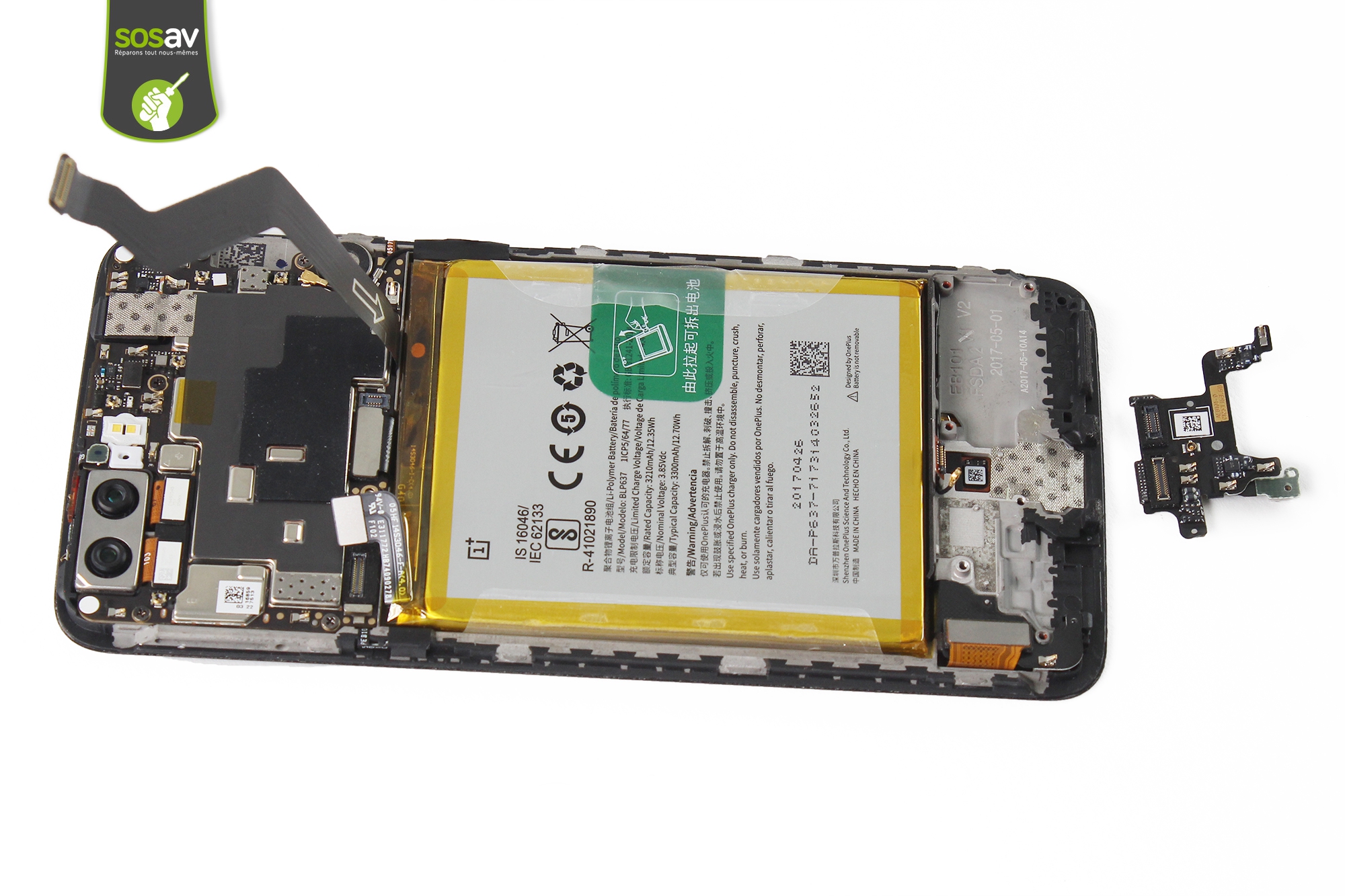

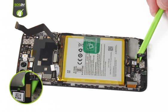

Conservez la spatule en nylon pour décoller la carte microphone/antenne réseau et procédez à son retrait.
La carte microphone/antenne réseau de votre OnePlus 5 est désormais démontée.Procédez à son remplacement par une carte neuve si cela est nécessaire.
