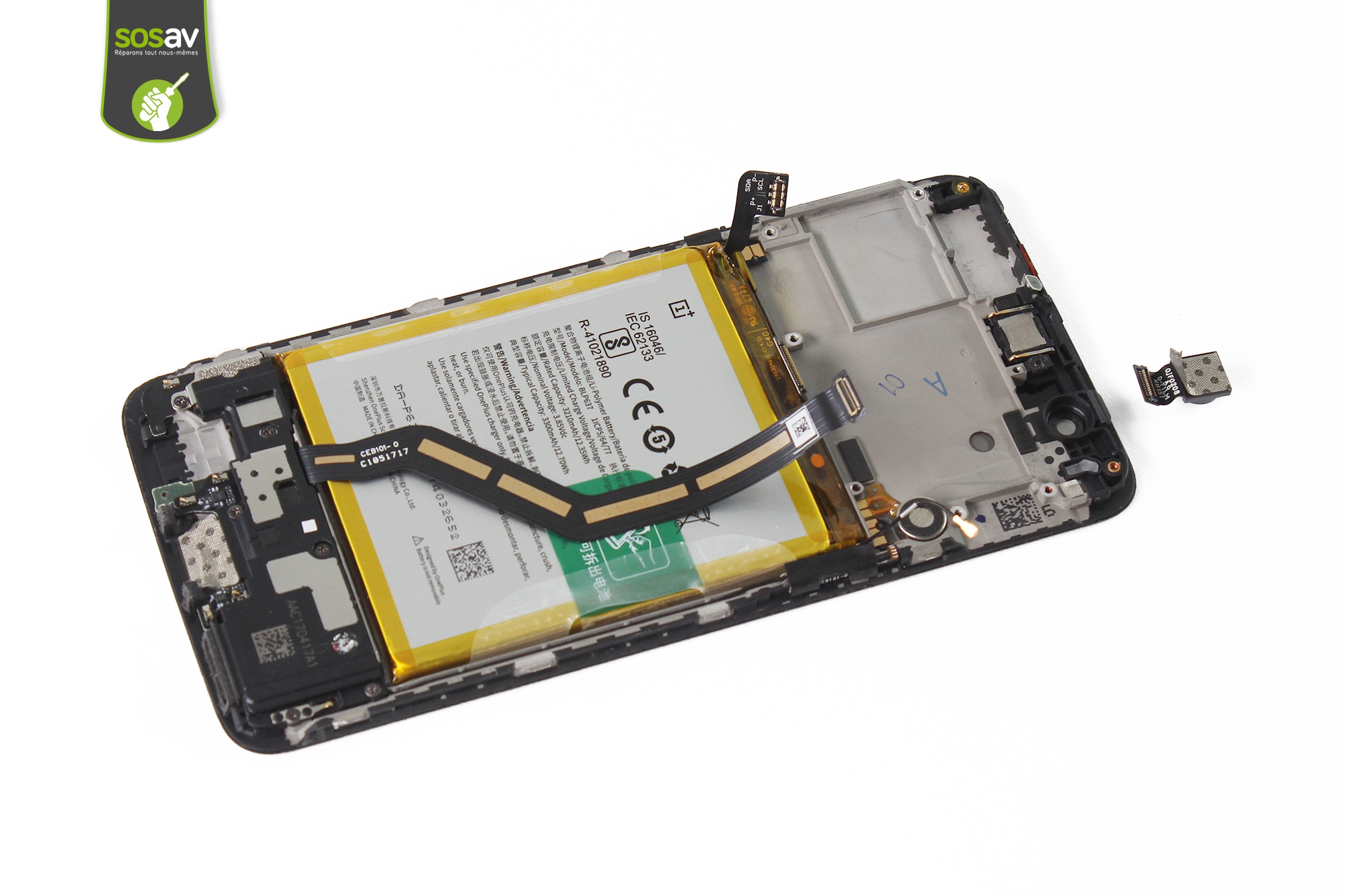

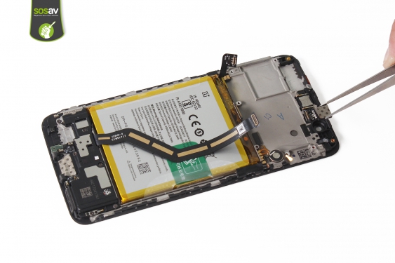

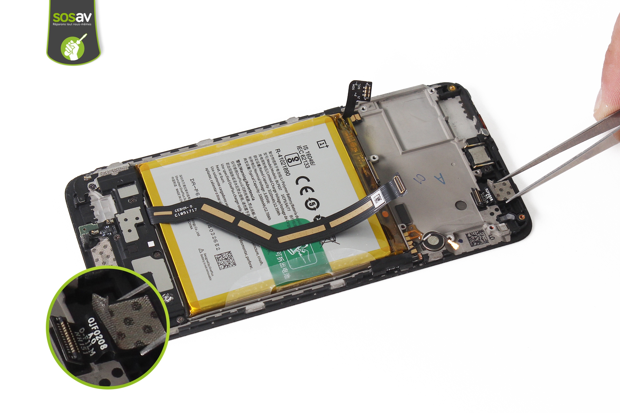

Saisissez la caméra avant avec la pince et procédez à son retrait.
La caméra avant OnePlus 5 est désormais démontée.En cas de problème avec la prise de selfies, remplacez-la par une caméra neuve.
