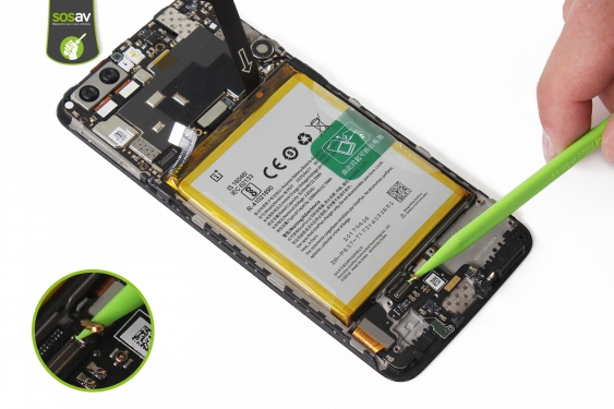

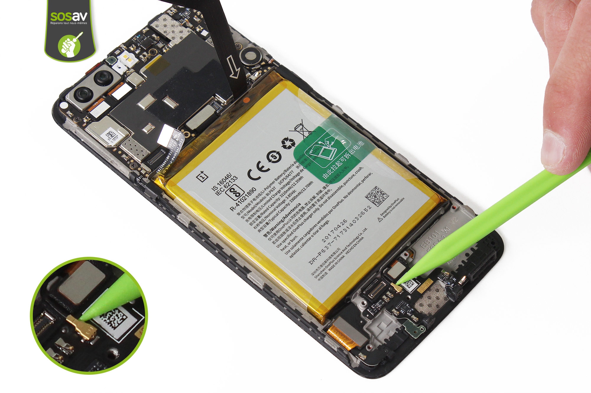

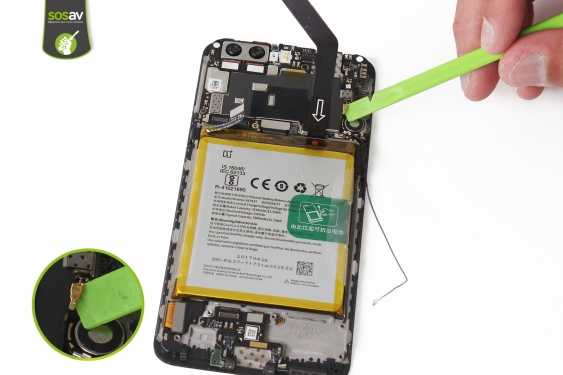

Déconnectez la nappe de liaison du connecteur de charge avec la spatule en nylon.

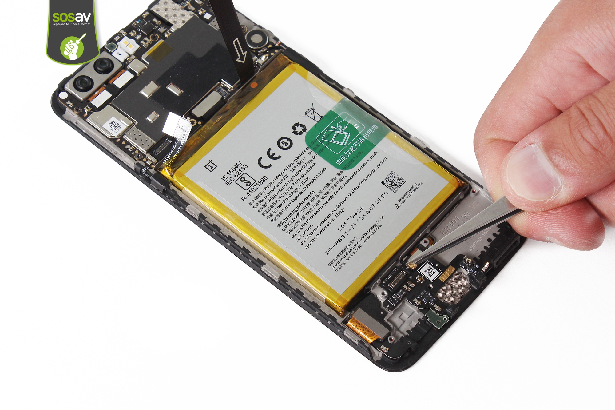

Déconnectez le câble d'interconnexion avec la pointe de la spatule.

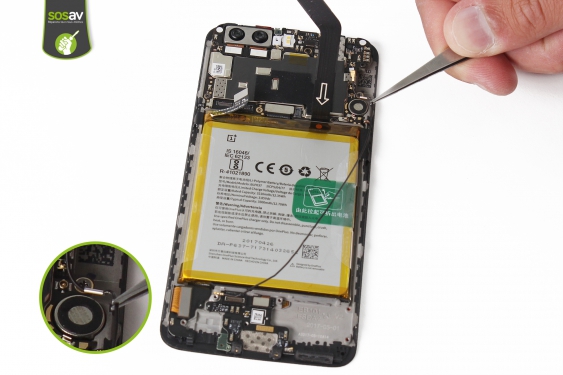

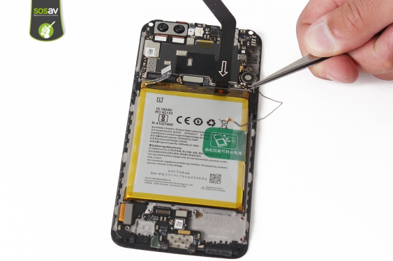

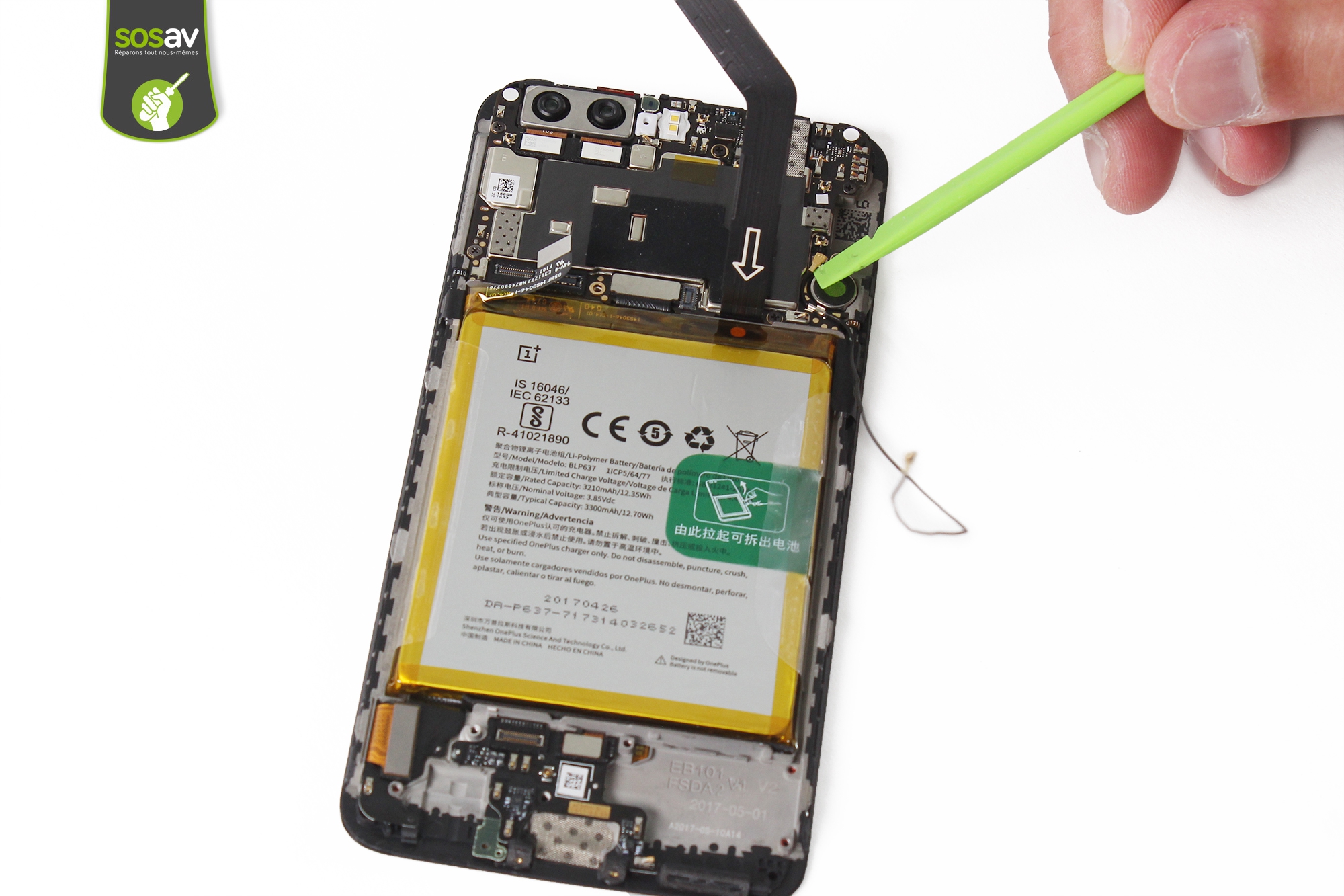

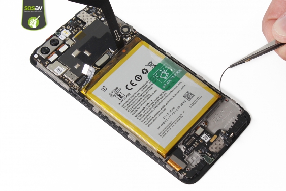

Saisissez le câble à l'aide de la pince et commencez son retrait en vous arrêtant au niveau du connecteur côté carte mere.

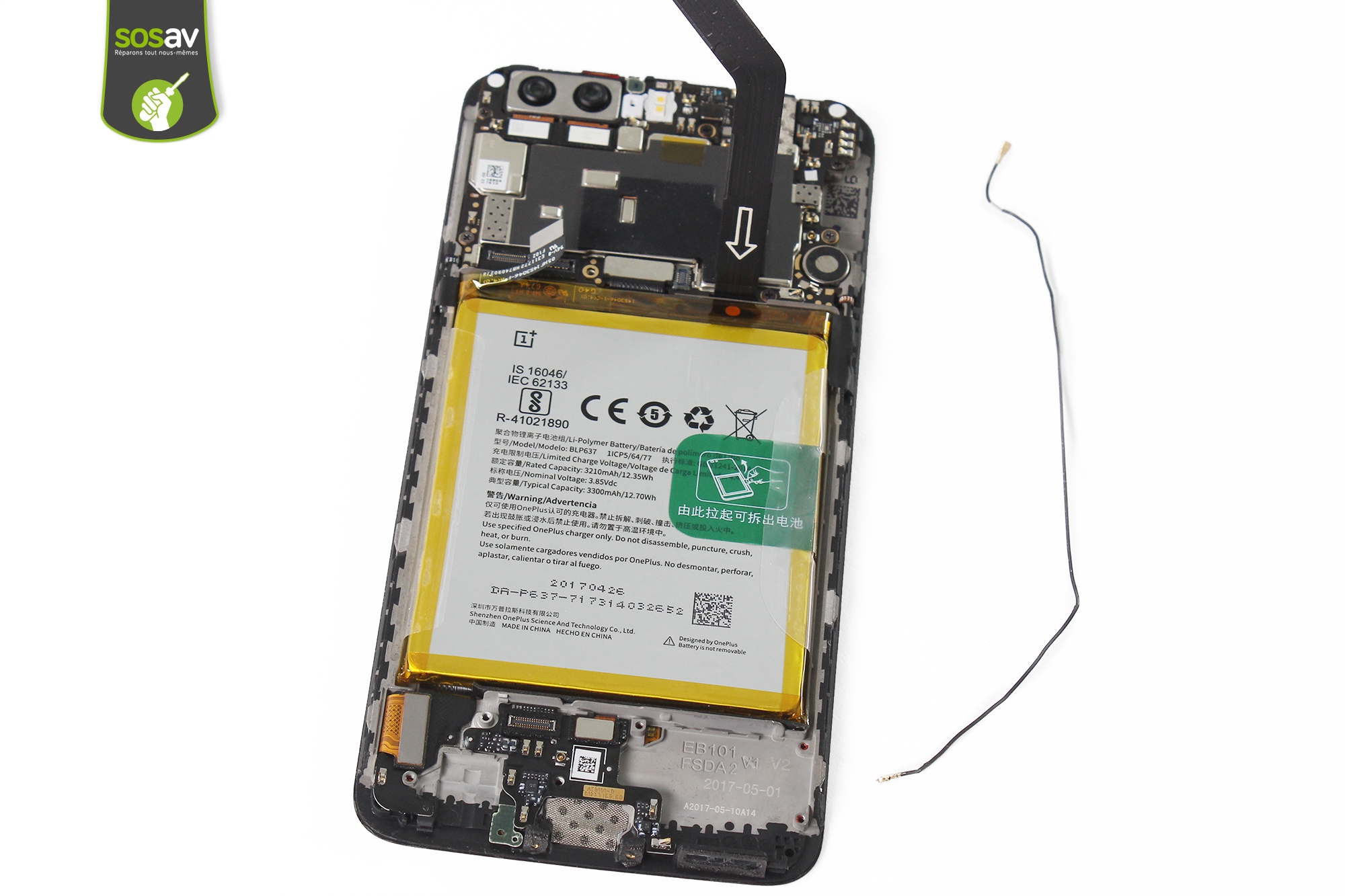

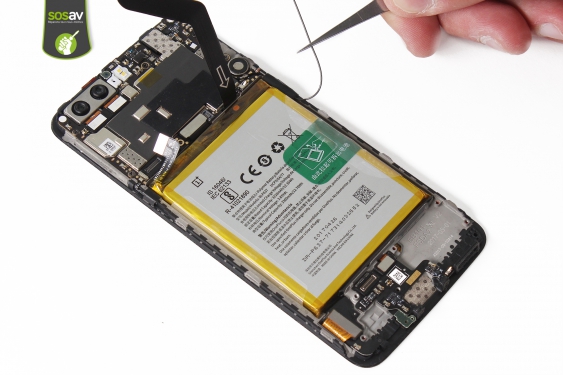

Déconnectez le câble d'interconnexion côté carte mère grâce à la spatule en nylon.Procédez à son retrait avec la pince.
Le câble d'interconnexion OnePlus 5 est désormais démonté.Procédez à son remplacement par un câble neuf si cela est nécessaire.
