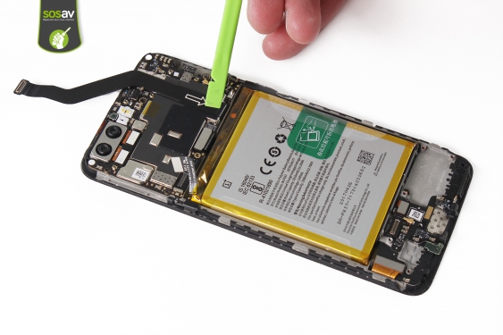

Dévissez la vis entourée en rouge avec le tournevis cruciforme.Cette vis maintient un élément métallique de renfort des nappes connecteur de charge et batterie.
Saisissez l'élément de renfort avec la pince et retirez-le.

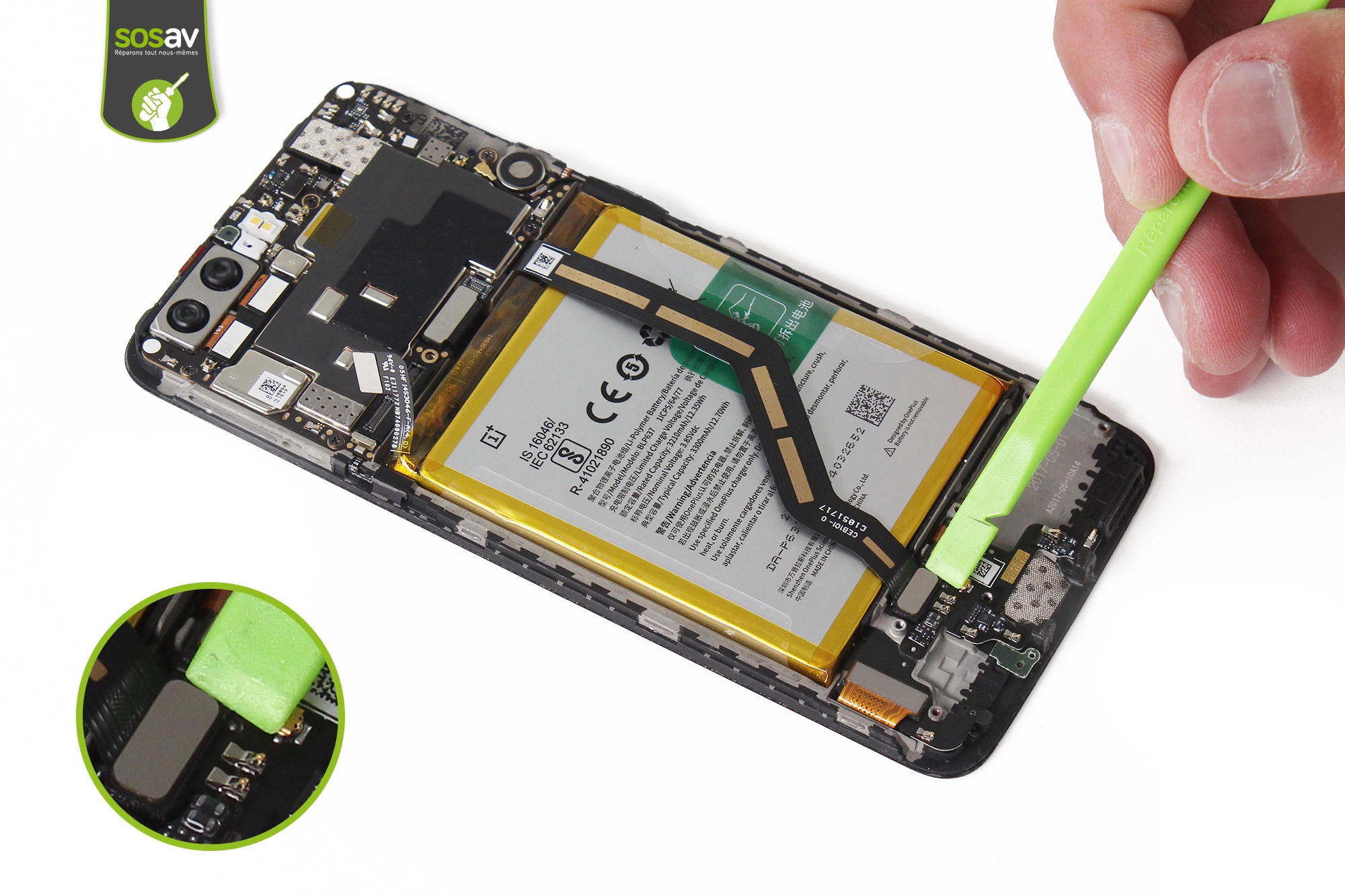

Déconnectez ensuite la nappe batterie puis la nappe connecteur de charge avec la spatule en nylon.
La coque arrière est désormais partiellement démontée.

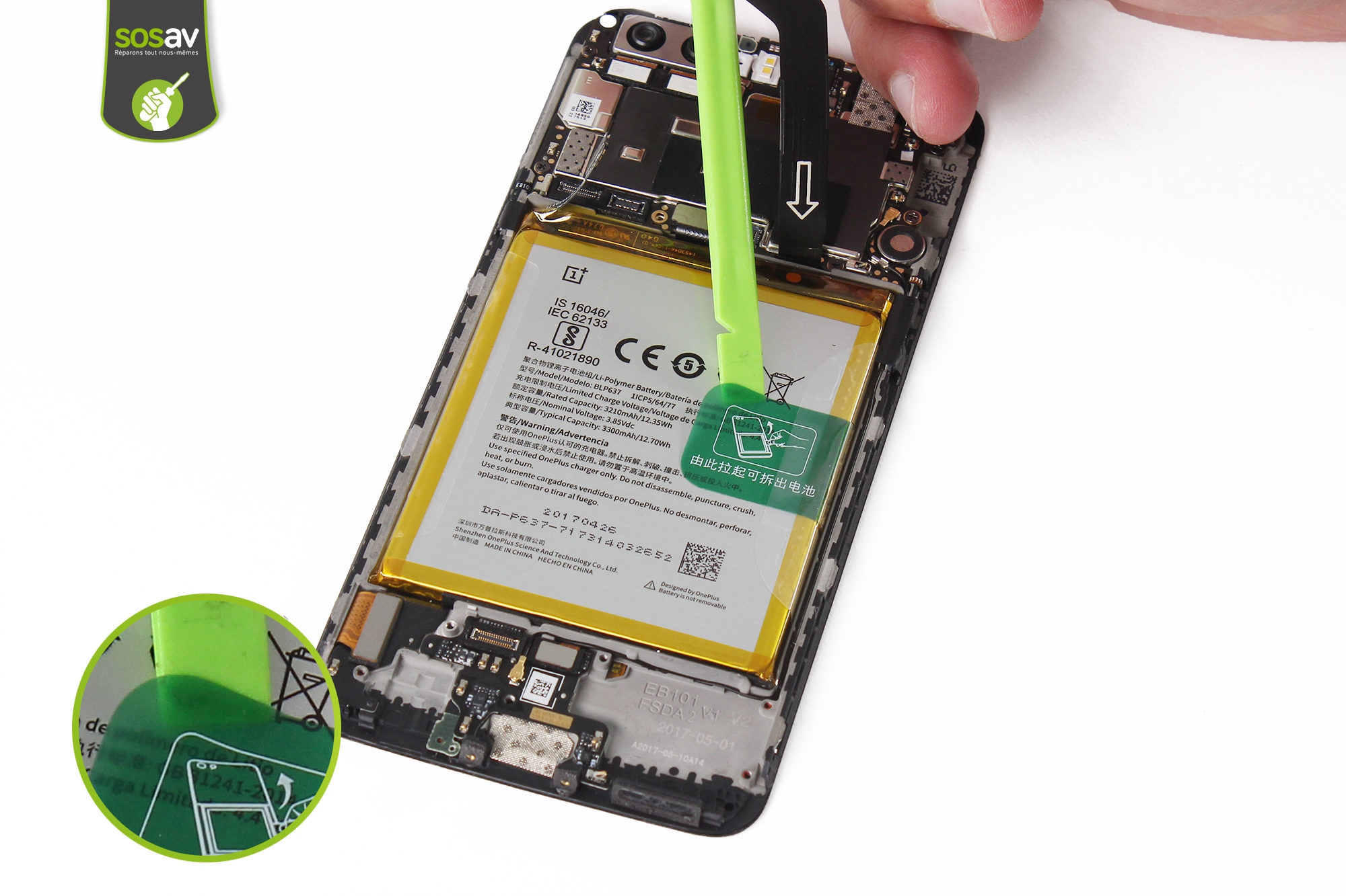

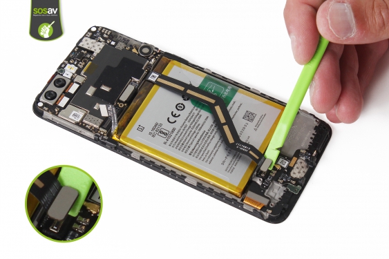

Déconnectez la nappe de liaison du connecteur de charge avec la spatule en nylon.

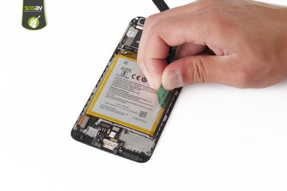

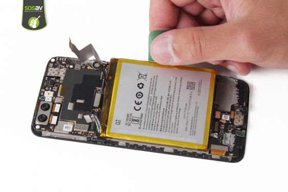

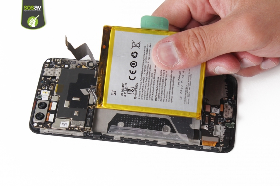

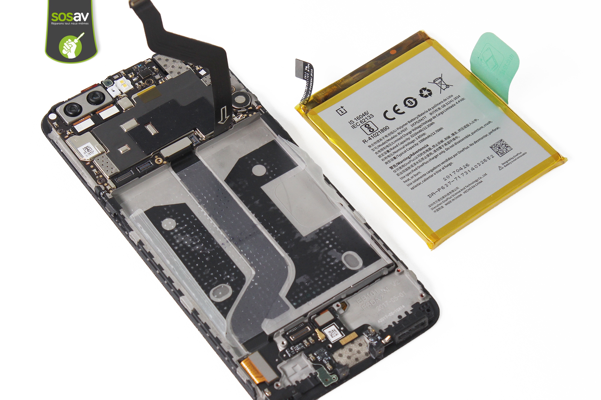

Décollez ensuite l'adhésif vert de maintien batterie, toujours avec la spatule en nylon.Saisissez-le et tirez dessus afin d'extraire la batterie.
La batterie OnePlus 5 est désormais démontée.En cas de problème d'autonomie, remplacez-la par une batterie neuve.
