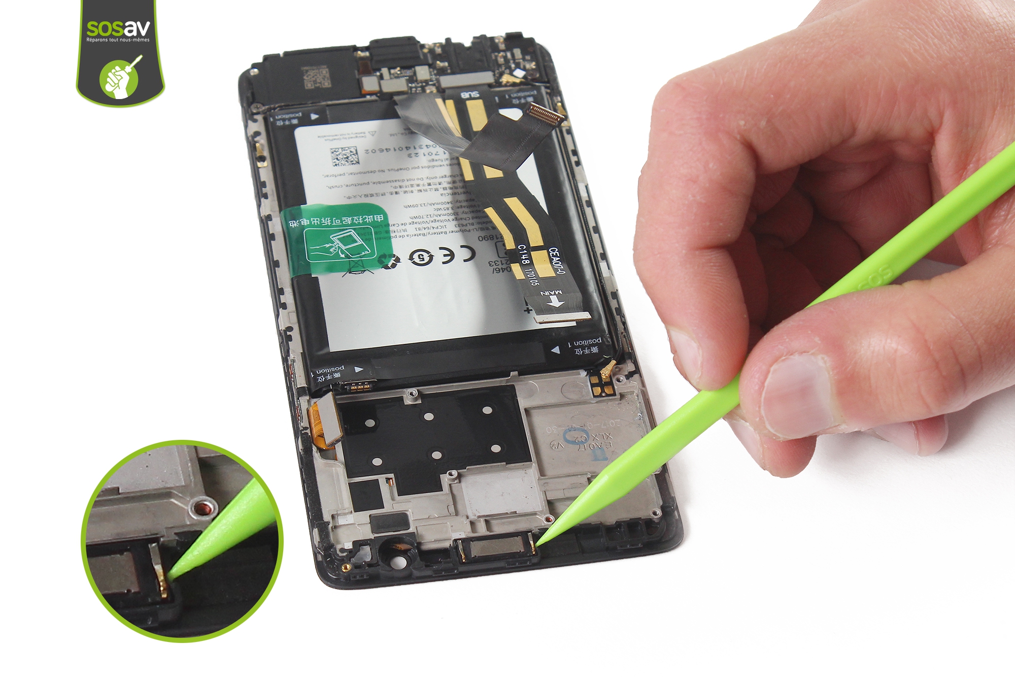

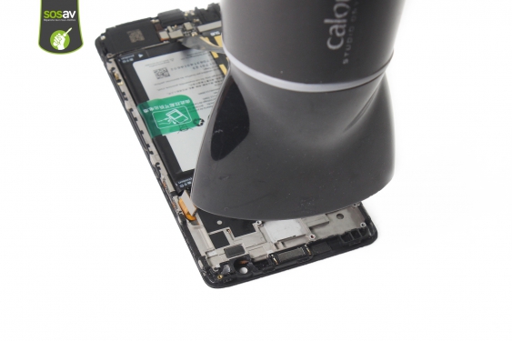

Chauffez quelques secondes le haut-parleur interne avec le sèche-cheveux.Cela permet de le déloger plus facilement.

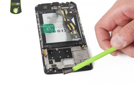

Décollez-le ensuite grâce à la spatule en nylon.

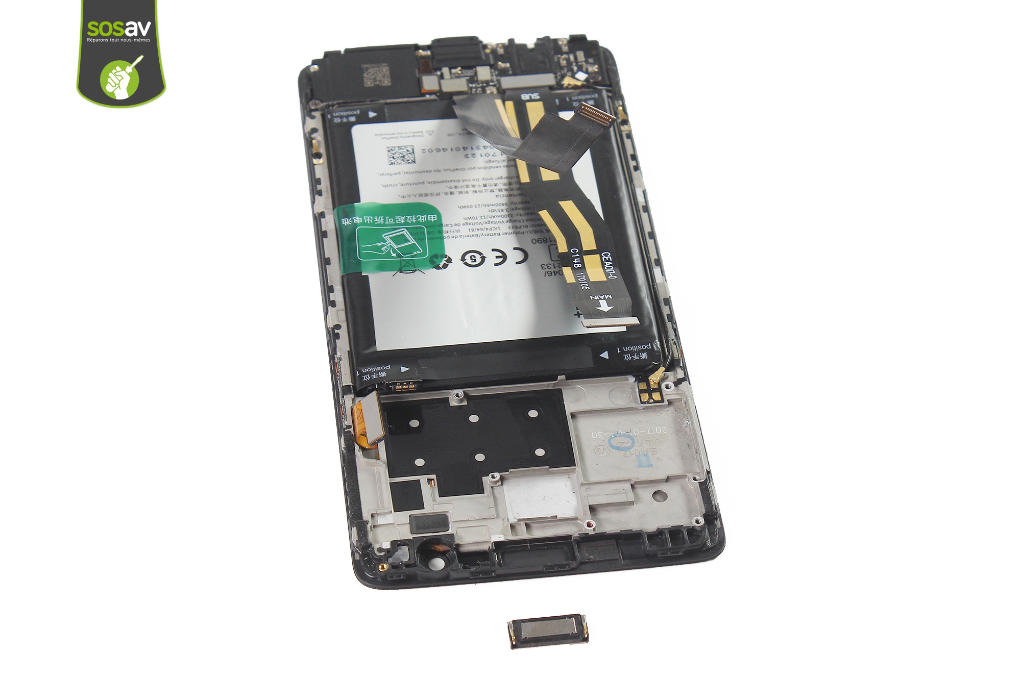

Votre haut-parleur interne OnePlus 3T est maintenant déposé.En cas de problème de son lors des appels, remplacez-le par un haut-parleur neuf.
