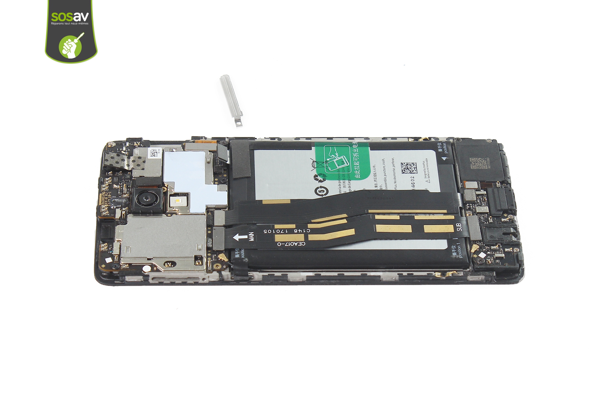

Insérez l'outil d'extraction dans le trou d'éjection situé sur le tiroir SIM. Après une légère pression, le tiroir SIM va s'éjecter de lui-même.
Votre tiroir SIM OnePlus 3T est désormais démonté.

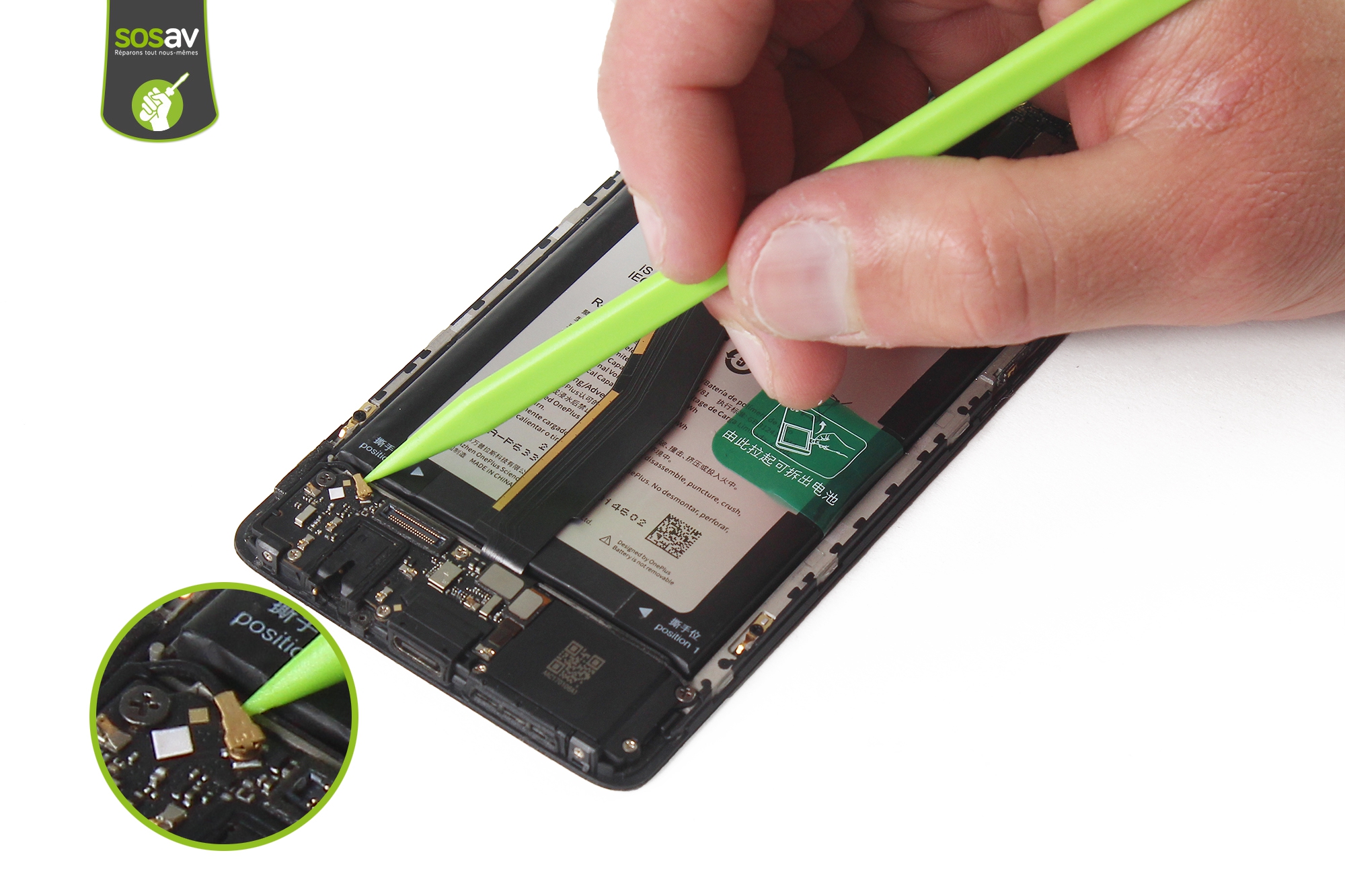

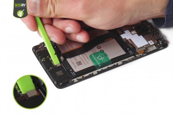

Avec la spatule en nylon, déconnectez la batterie.Il s'agit d'une mesure de précaution pour éviter les courts-circuits.

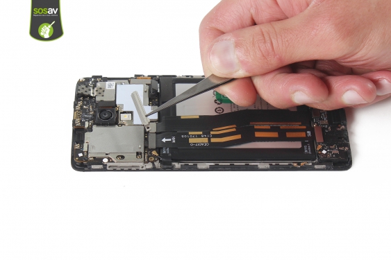

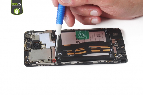

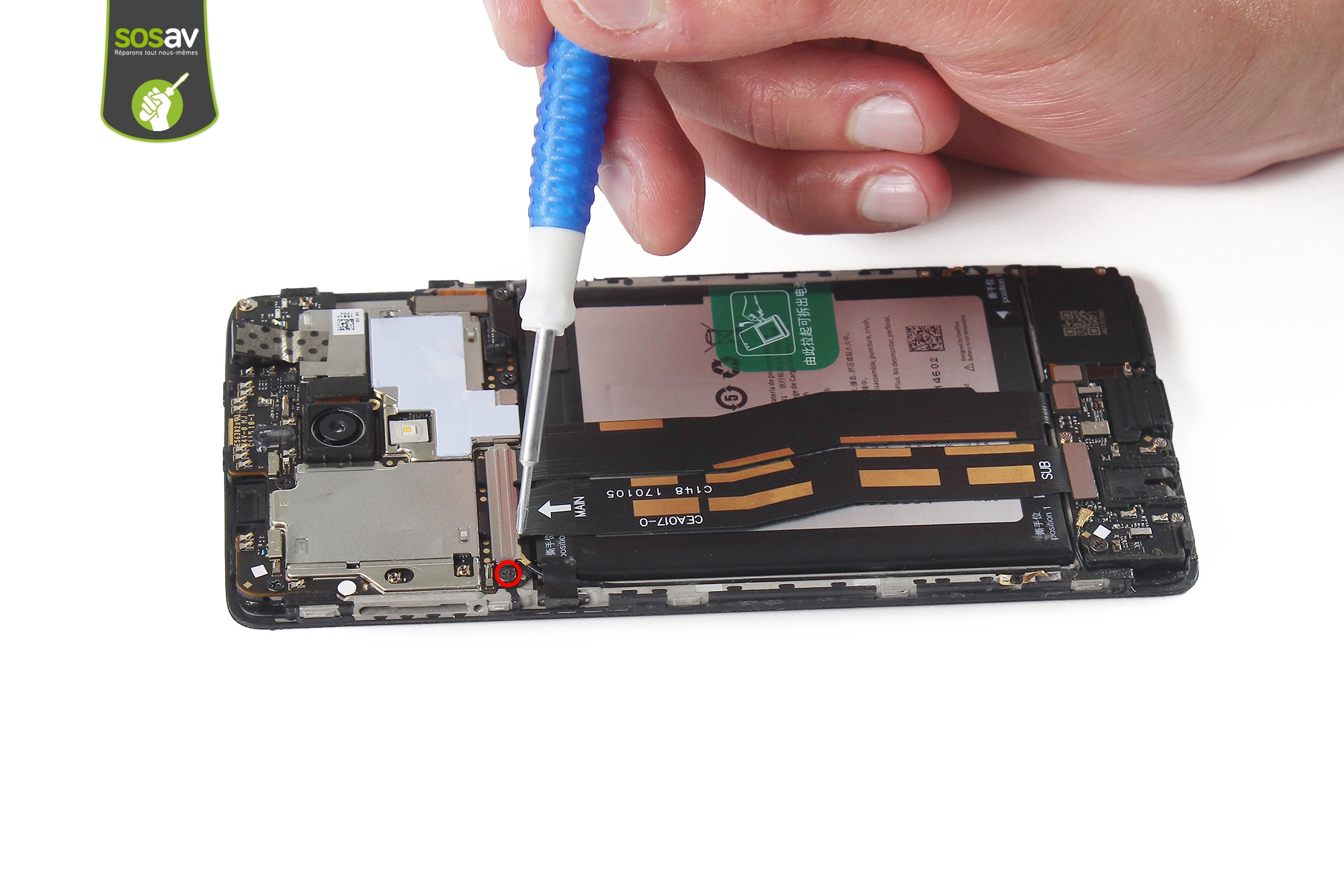

Utilisez le tournevis cruciforme pour dévisser la vis entourée en rouge.Cette vis maintient place métallique de protection des nappes.Retirez ensuite cette plaque avec la pince.
La plaque de protection des nappes est maintenant retirée.

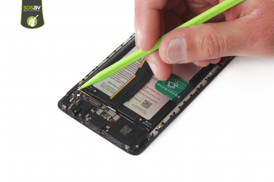

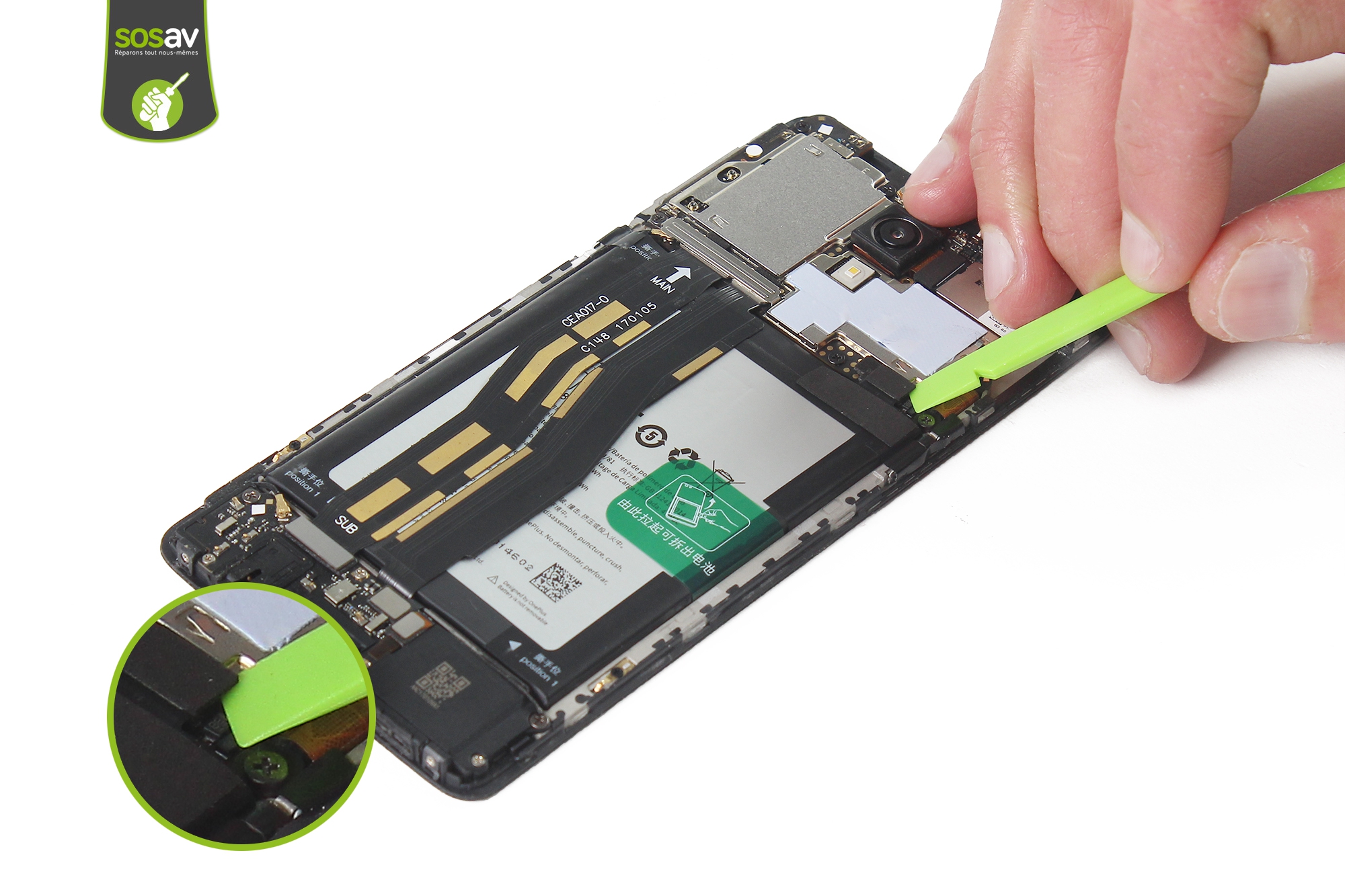

Déverrouillez la nappe connecteur de charge côté carte mère, à l'aide de la spatule en nylon.
Puis déconnectez l'autre côté de la nappe, toujours avec la spatule en nylon.Retirez ensuite la nappe du connecteur de charge.

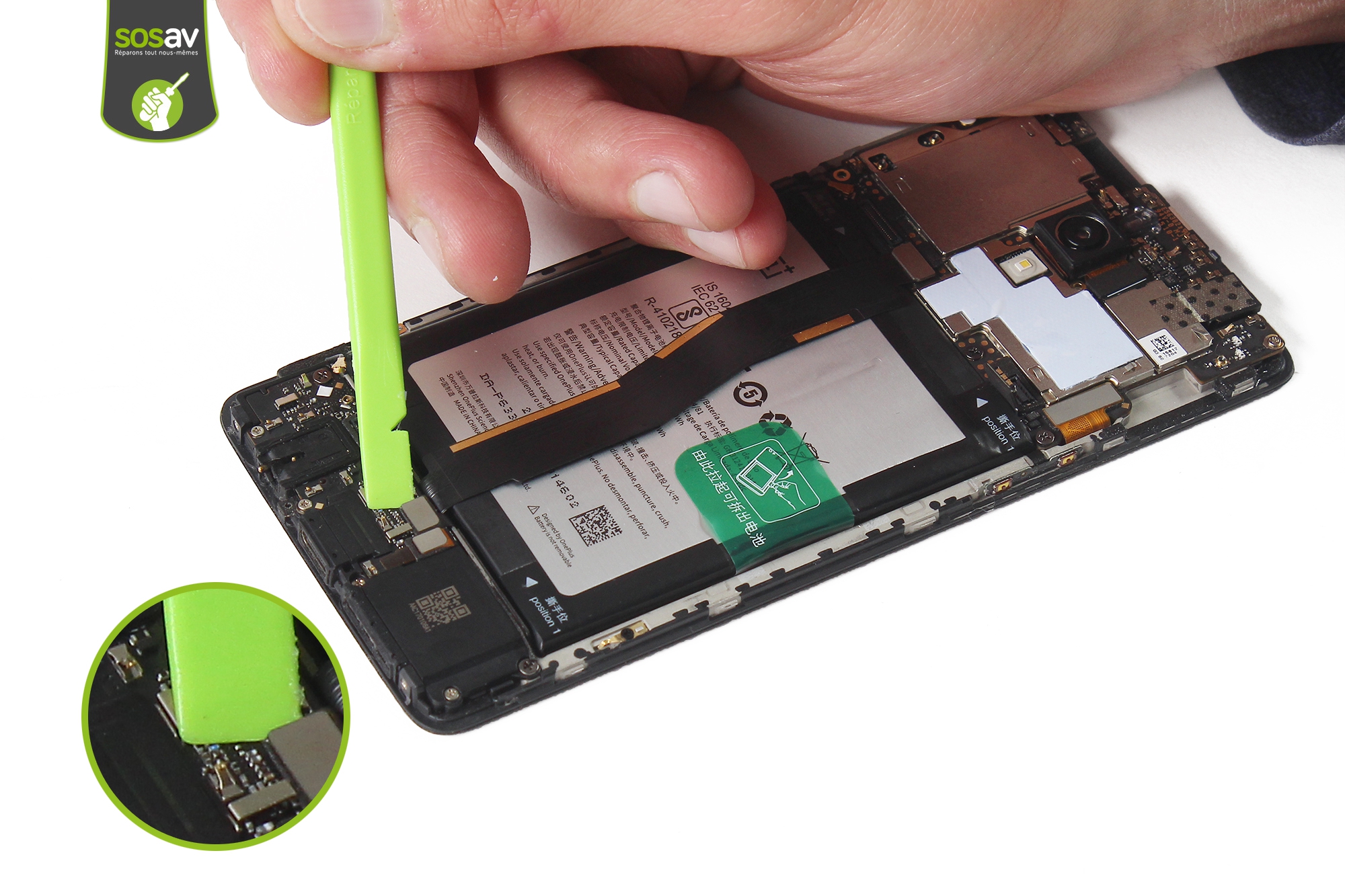

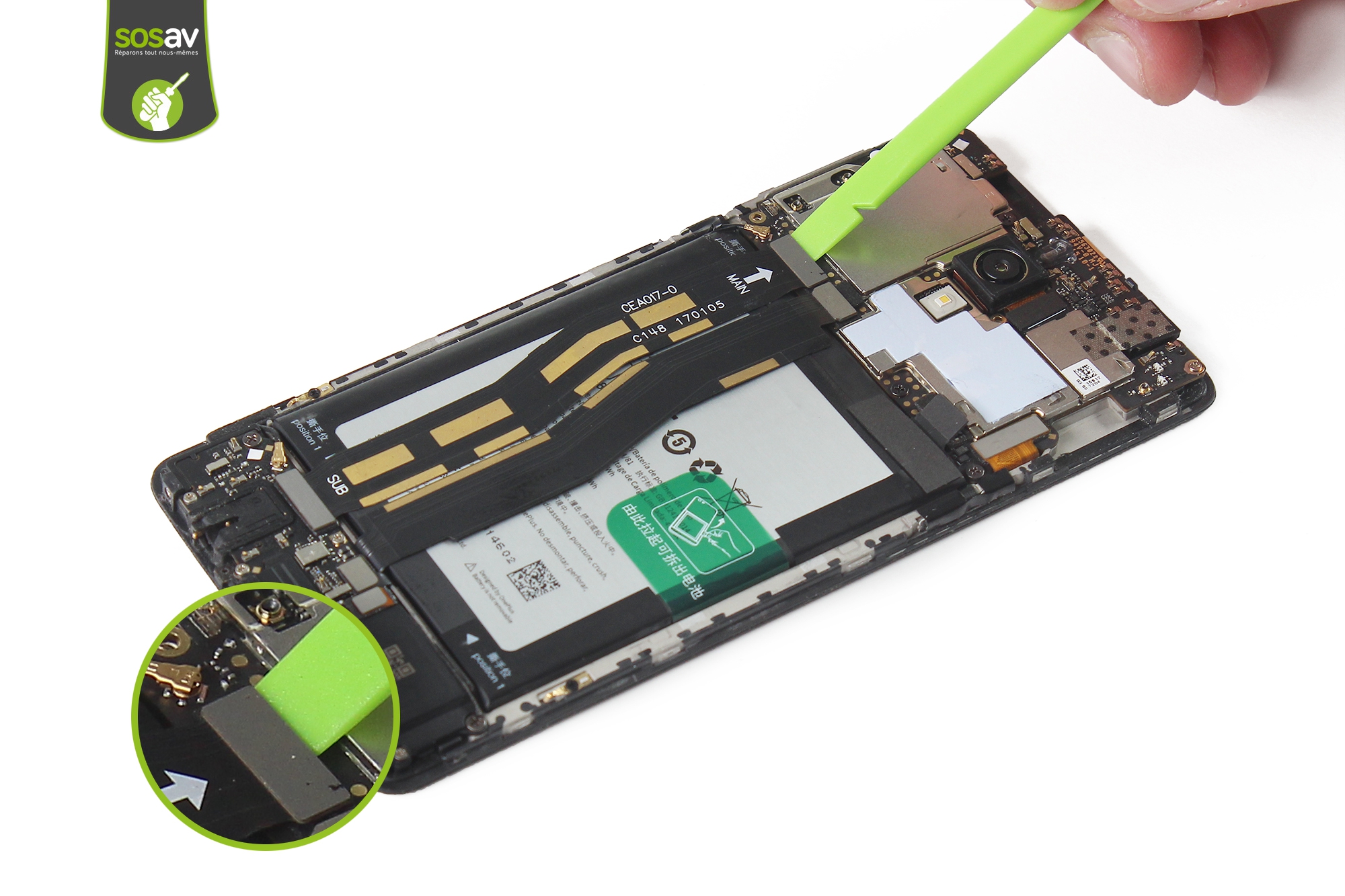

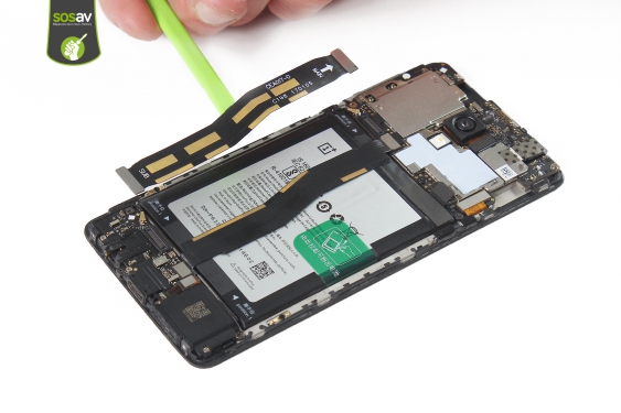

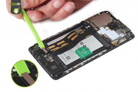

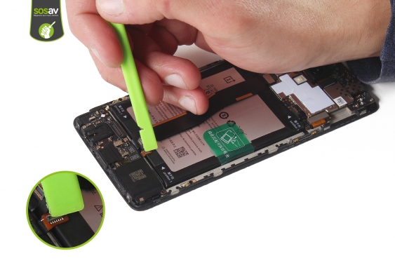

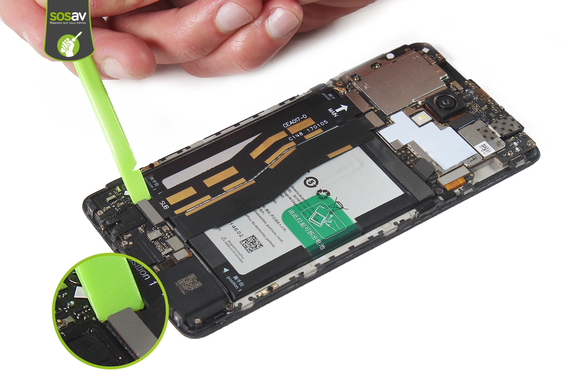

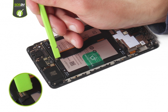

Utilisez la pointe de la spatule en nylon pour déconnecter le câble d'interconnexion côté ensemble du bas.

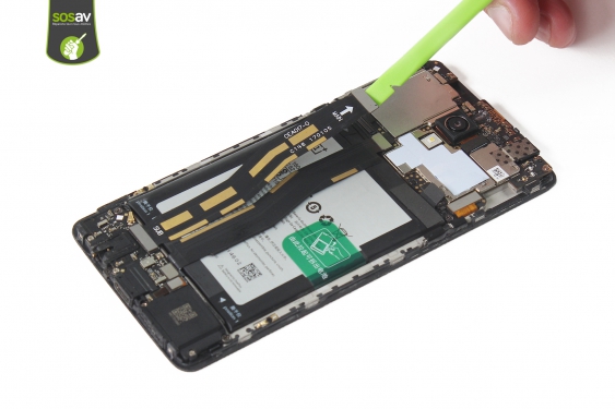

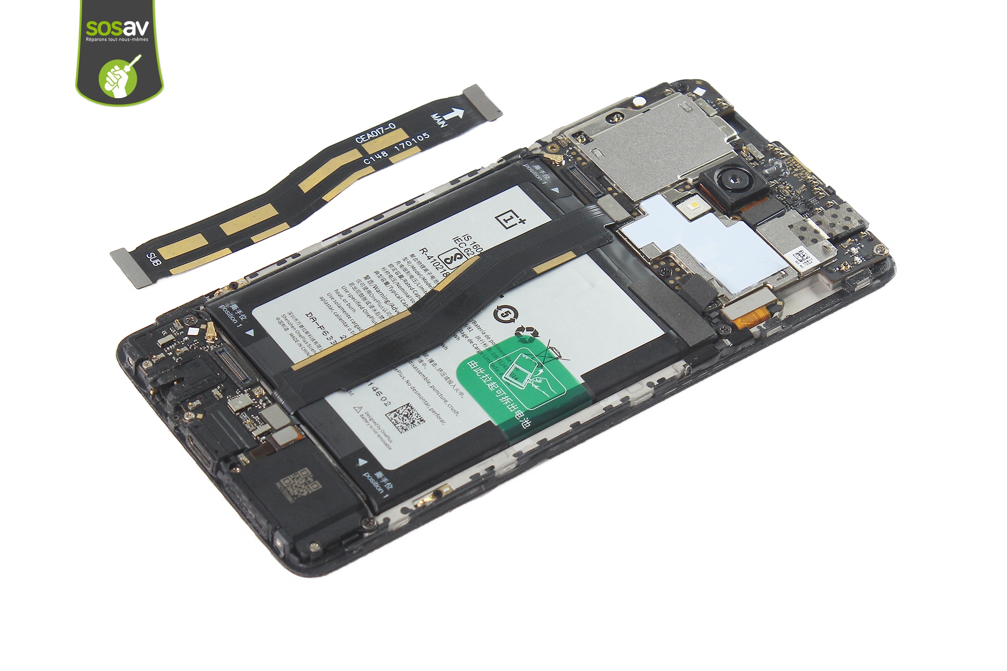

Avec le côté plat de la spatule cette fois, déverrouillez la nappe des boutons façade intégrés à l'écran.Puis déconnectez la nappe du bouton home.

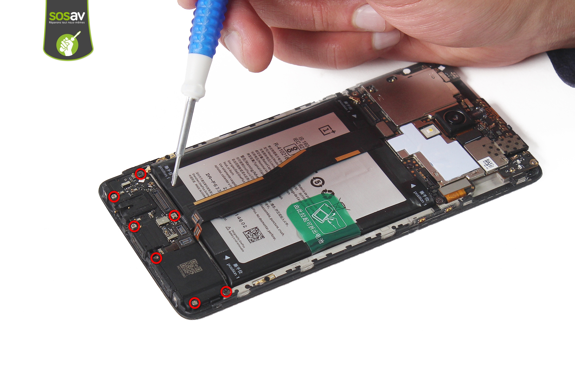

Réutilisez le tournevis cruciforme pour dévisser les 7 vis entourées en rouge.

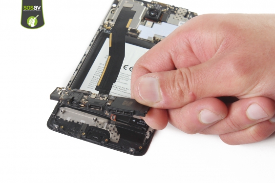

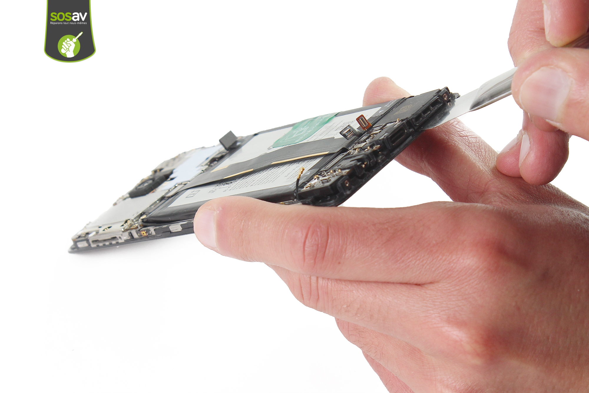

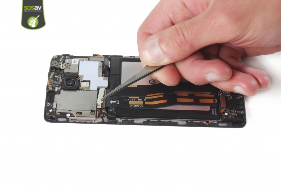

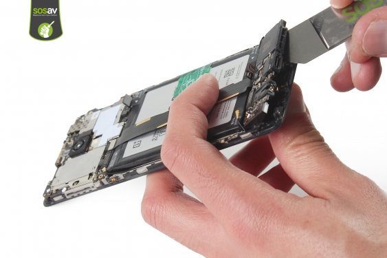

Glissez ensuite la spatule iSesamo sous l'ensemble du bas afin de faire délicatement levier.Attention à ne pas retirer totalement l'ensemble du bas car il est toujours reliée par une nappe.

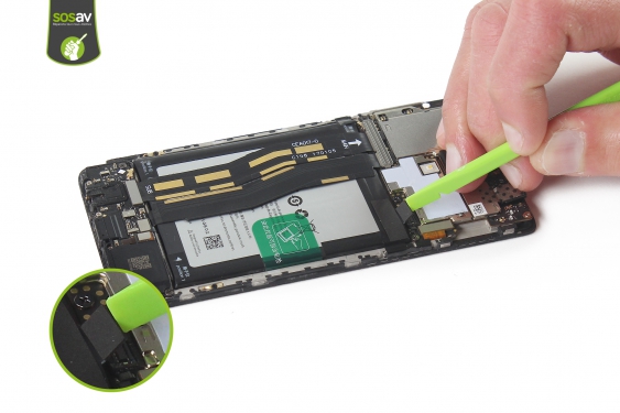

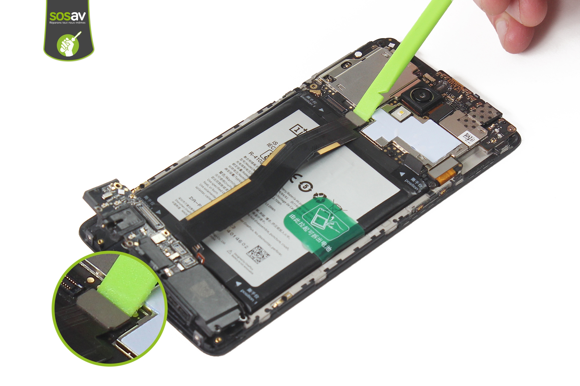

Reprenez la spatule en nylon pour déconnecter la nappe du connecteur de charge, côté carte mère.Vous pouvez maintenant ôter l'ensemble du bas.

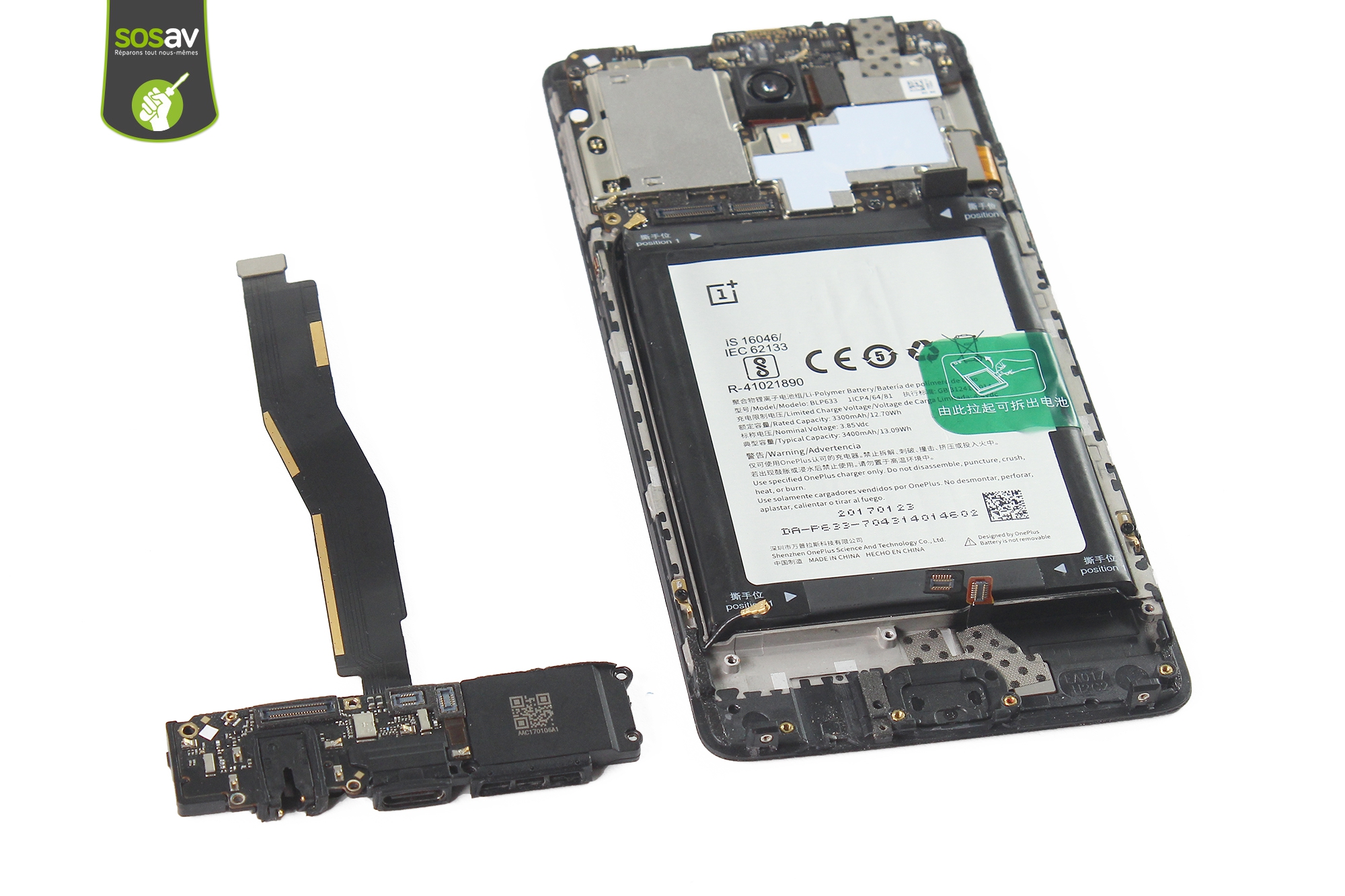

L'ensemble du bas est partiellement démonté.

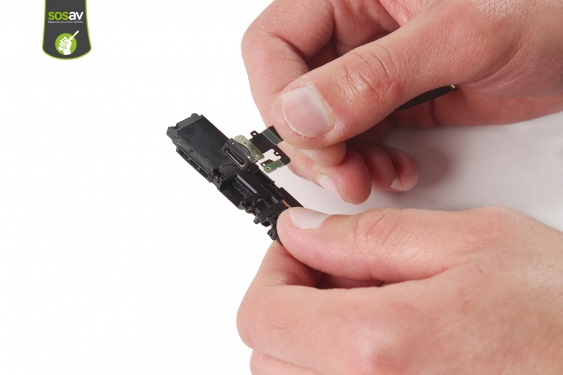

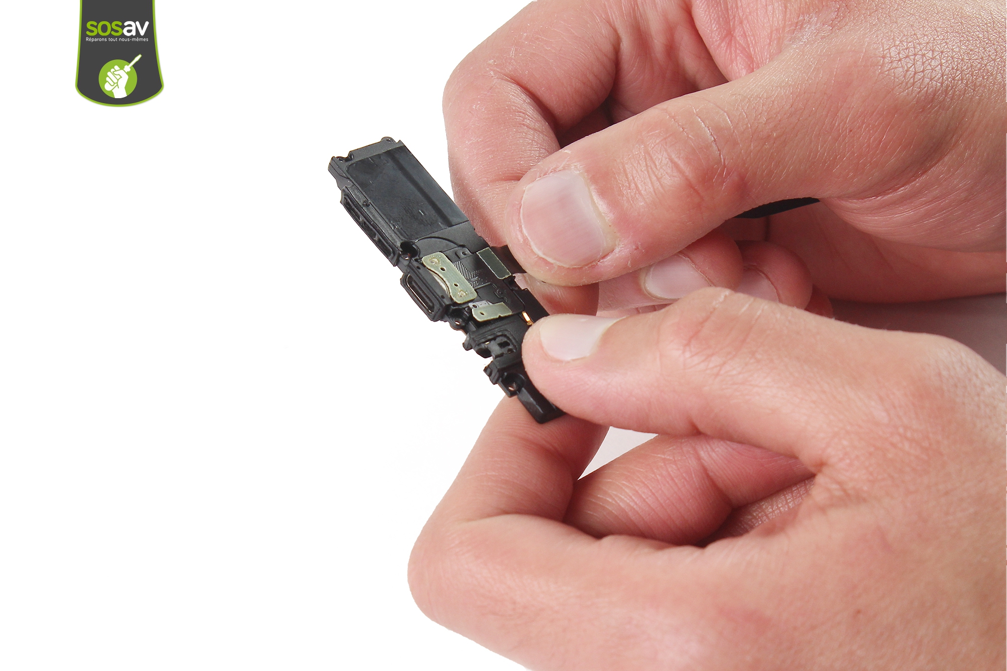

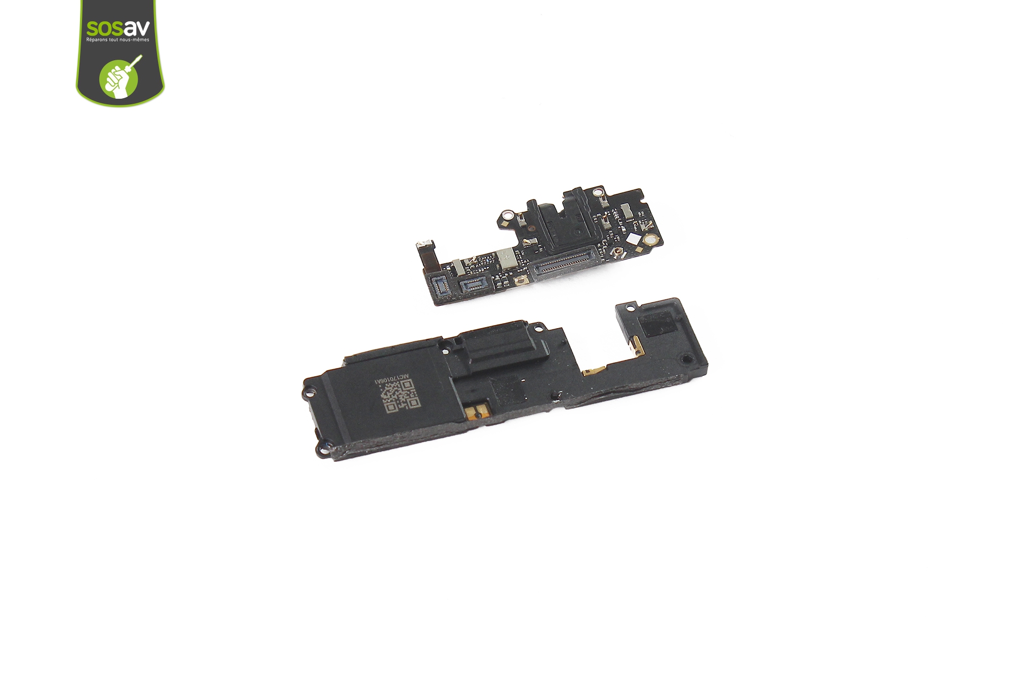

Séparez délicatement le connecteur de charge du haut-parleur externe.
Votre connecteur de charge OnePlus 3T est maintenant démonté.

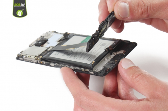

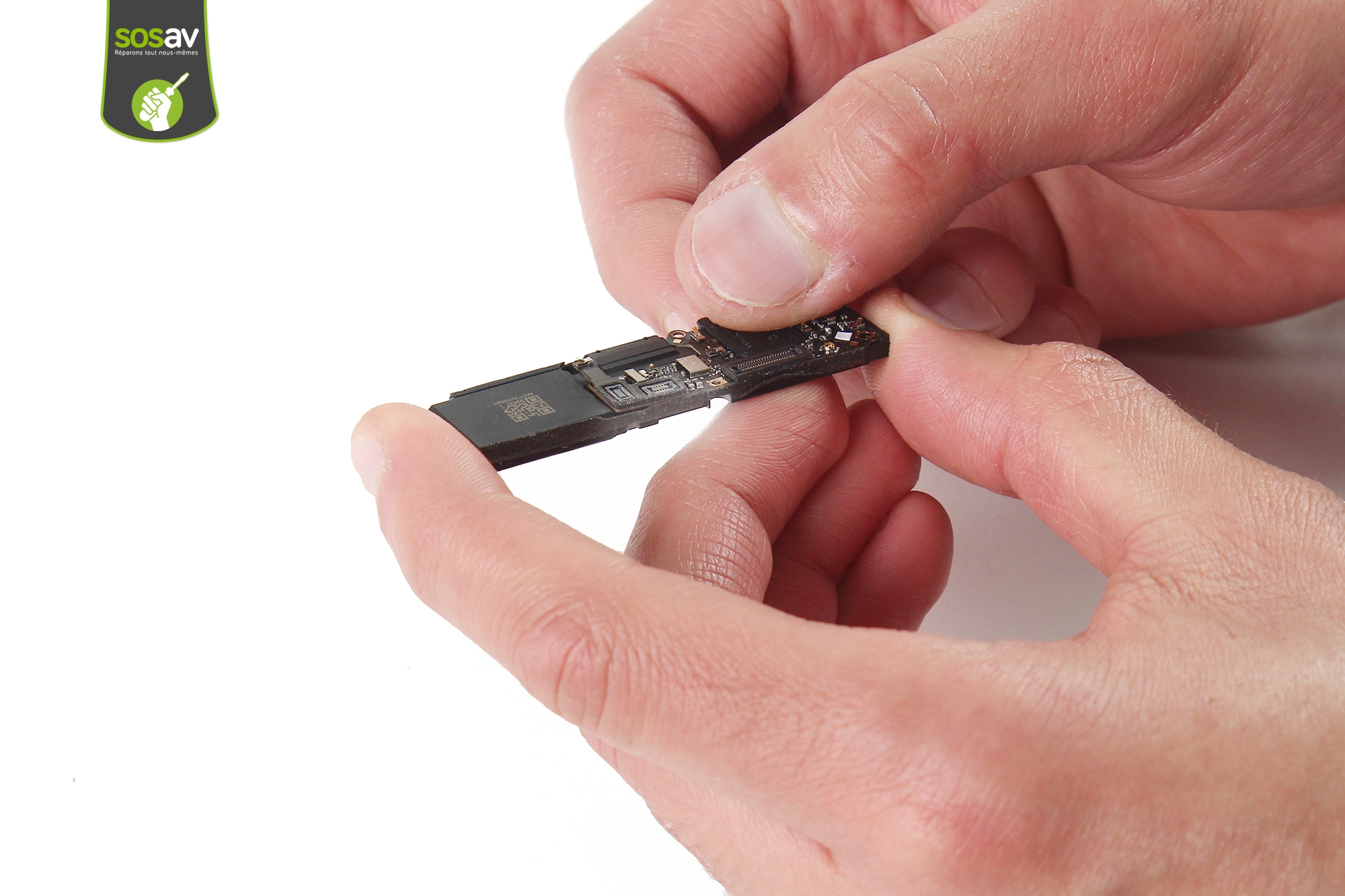

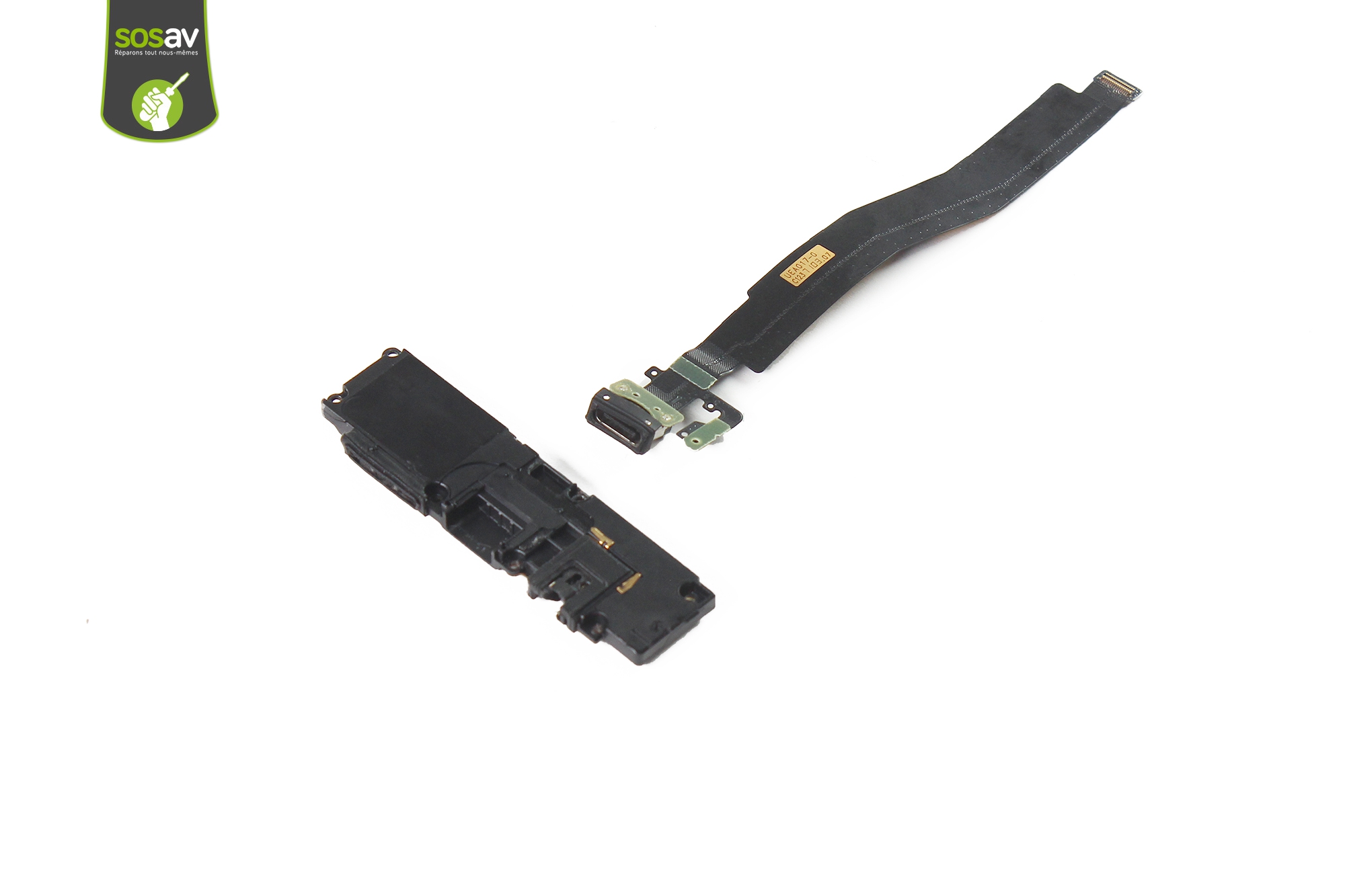

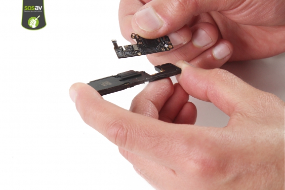

De nouveau, séparez la carte de liaison comprenant la prise jack du haut-parleur externe.
Votre haut-parleur externe OnePlus 3T est maintenant démonté. La prise jack également.En cas de problème de son, changez le haut-parleur ou la prise jack si le souci de son se situe dans vos écouteurs.
