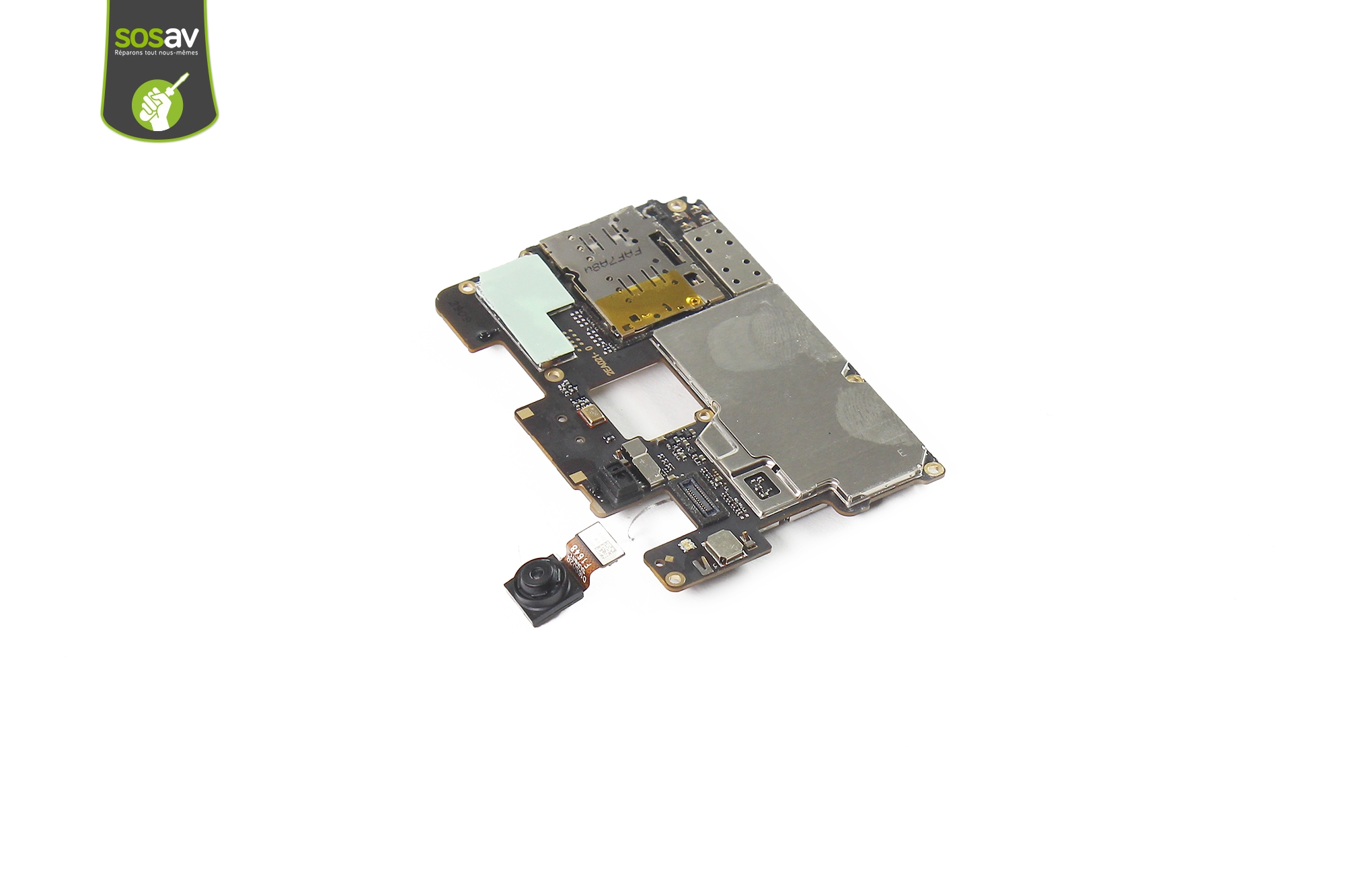

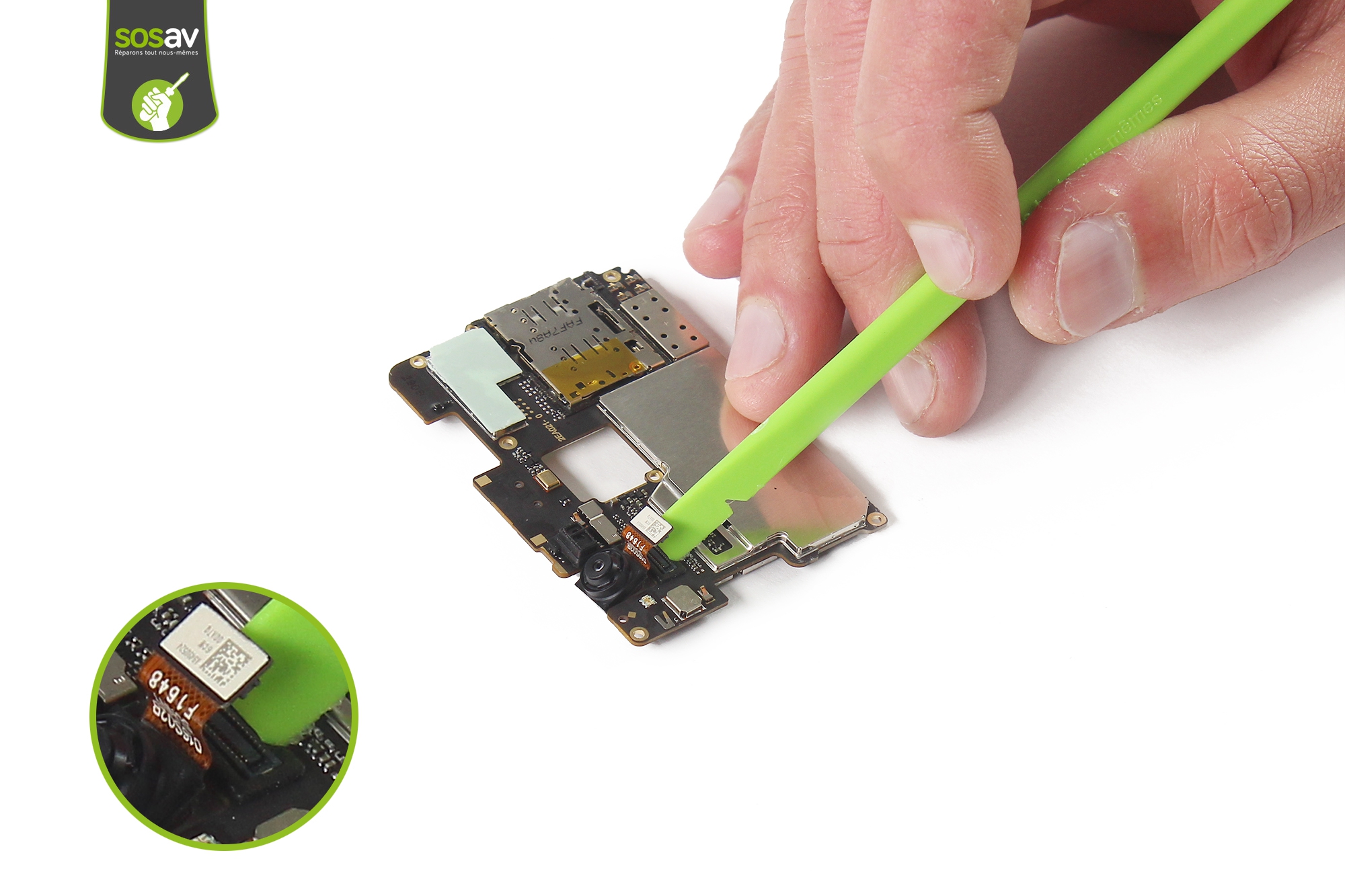

Déconnectez ensuite la caméra avant avec la spatule en nylon. Retirez-la enfin.
La caméra avant OnePlus 3T est maintenant démontée. La carte mère est également déposée.En cas de photos floues, remplacez la caméra par une neuve. Si la carte mère est HS, changez-la par une carte mère reconditionnée.
