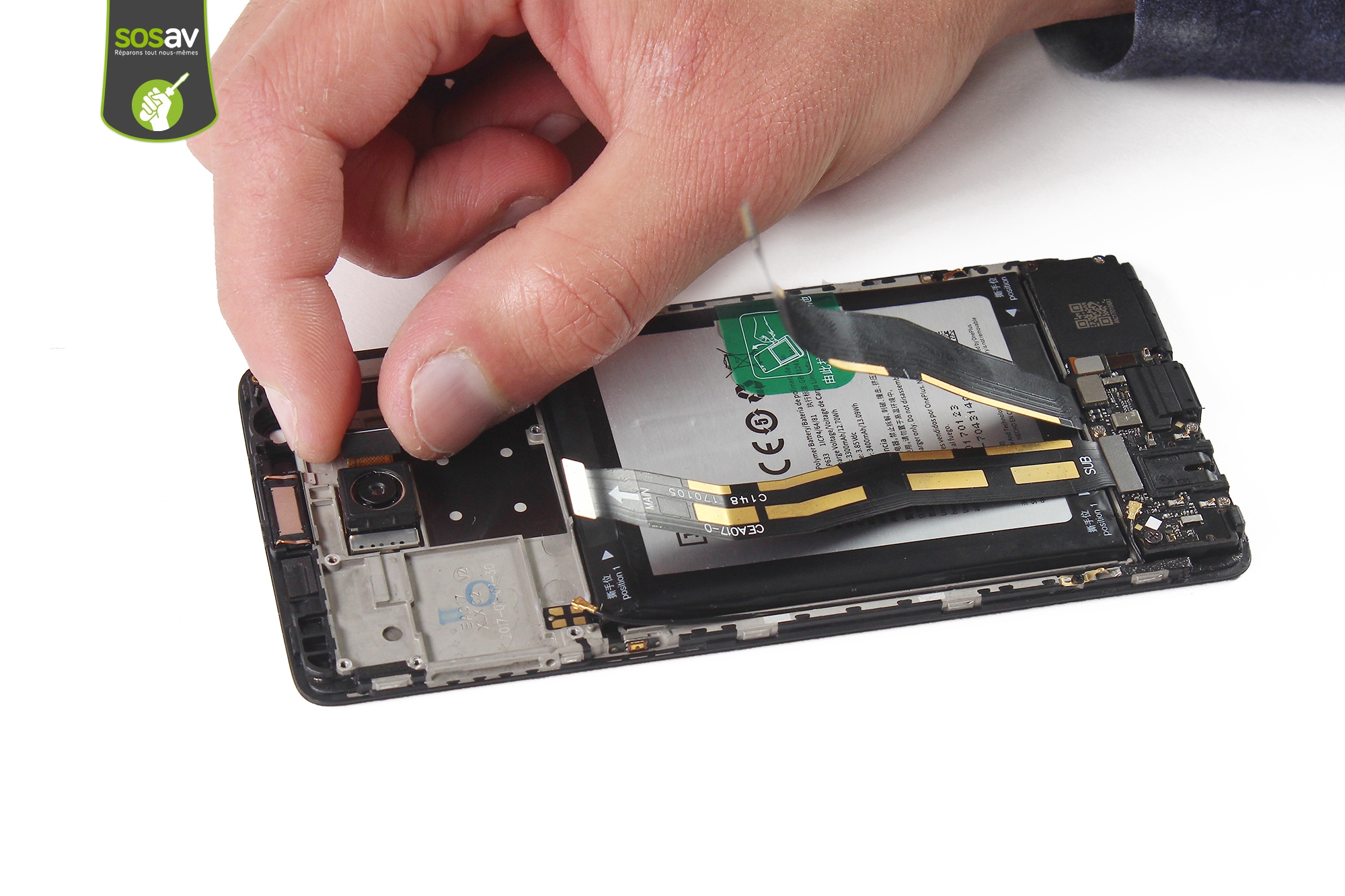

Délogez délicatement la carte mère de l'écran grâce à la spatule en nylon.Puis glissez la spatule en nylon sous la carte mère afin de faire levier.
La carte mère est partiellement démontée.

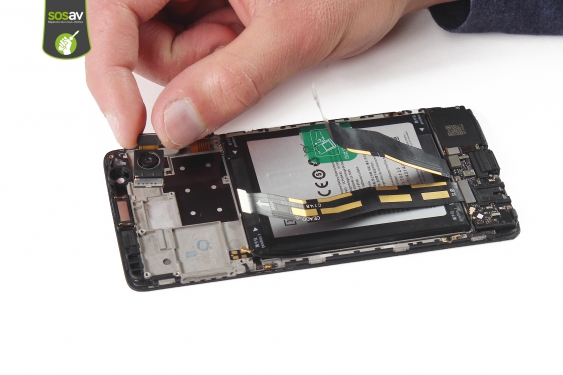

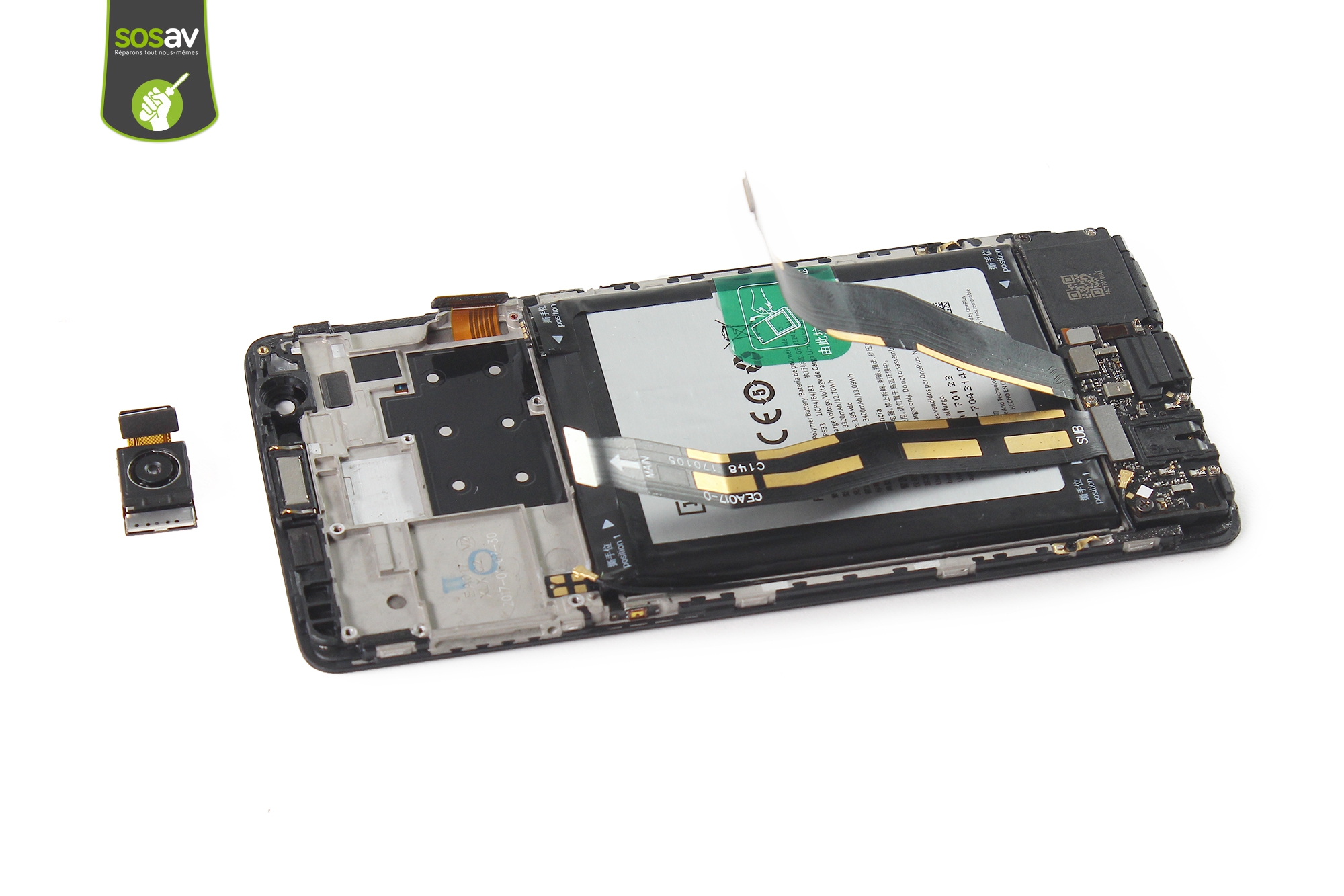

La caméra arrière est à présent libérée. Vous pouvez la retirer.
Votre caméra arrière OnePlus 3T est désormais démontée.En cas de problème de prises de vue, remplacez-la par une caméra neuve.
