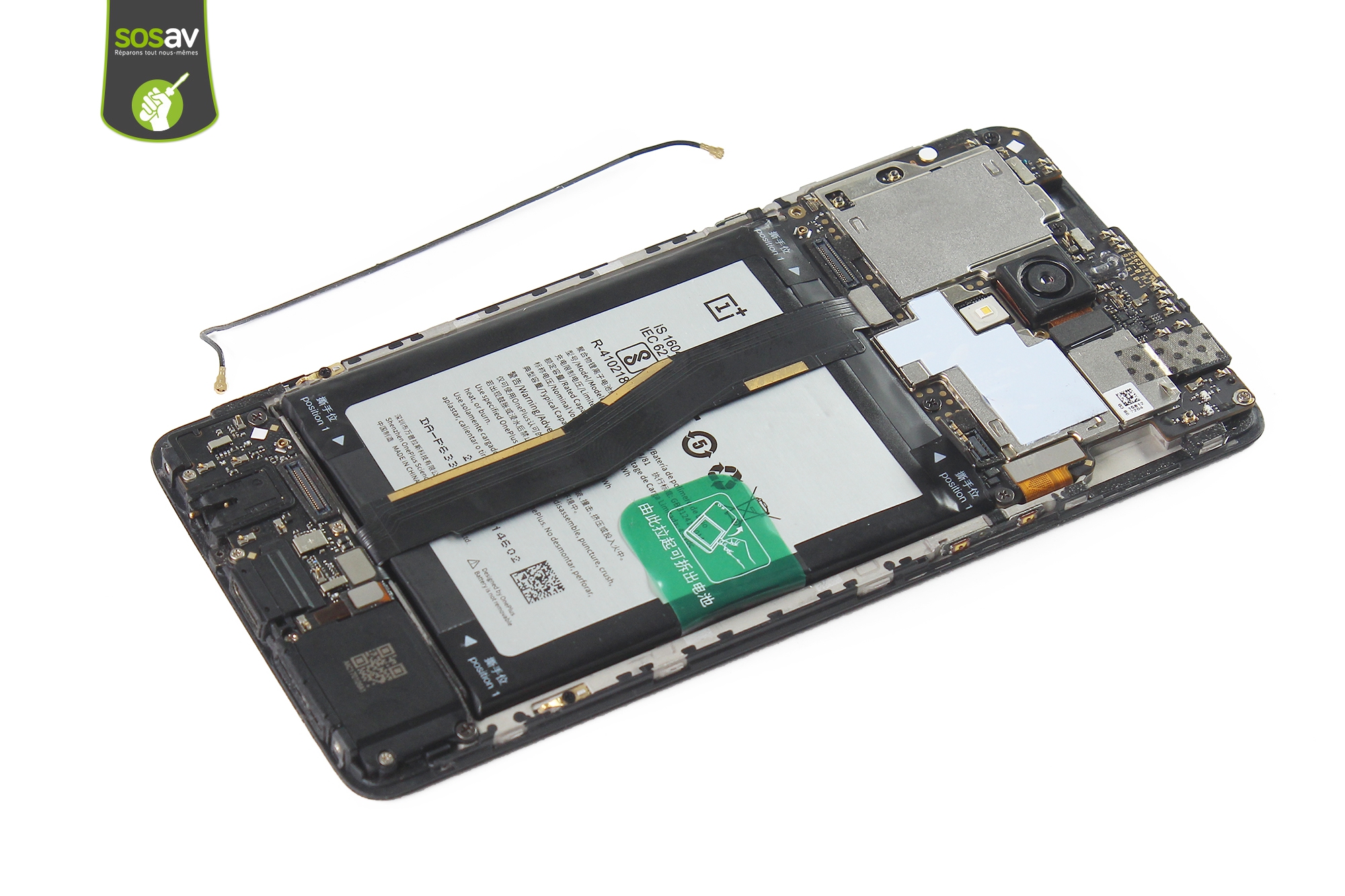

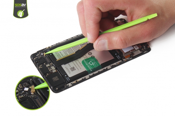

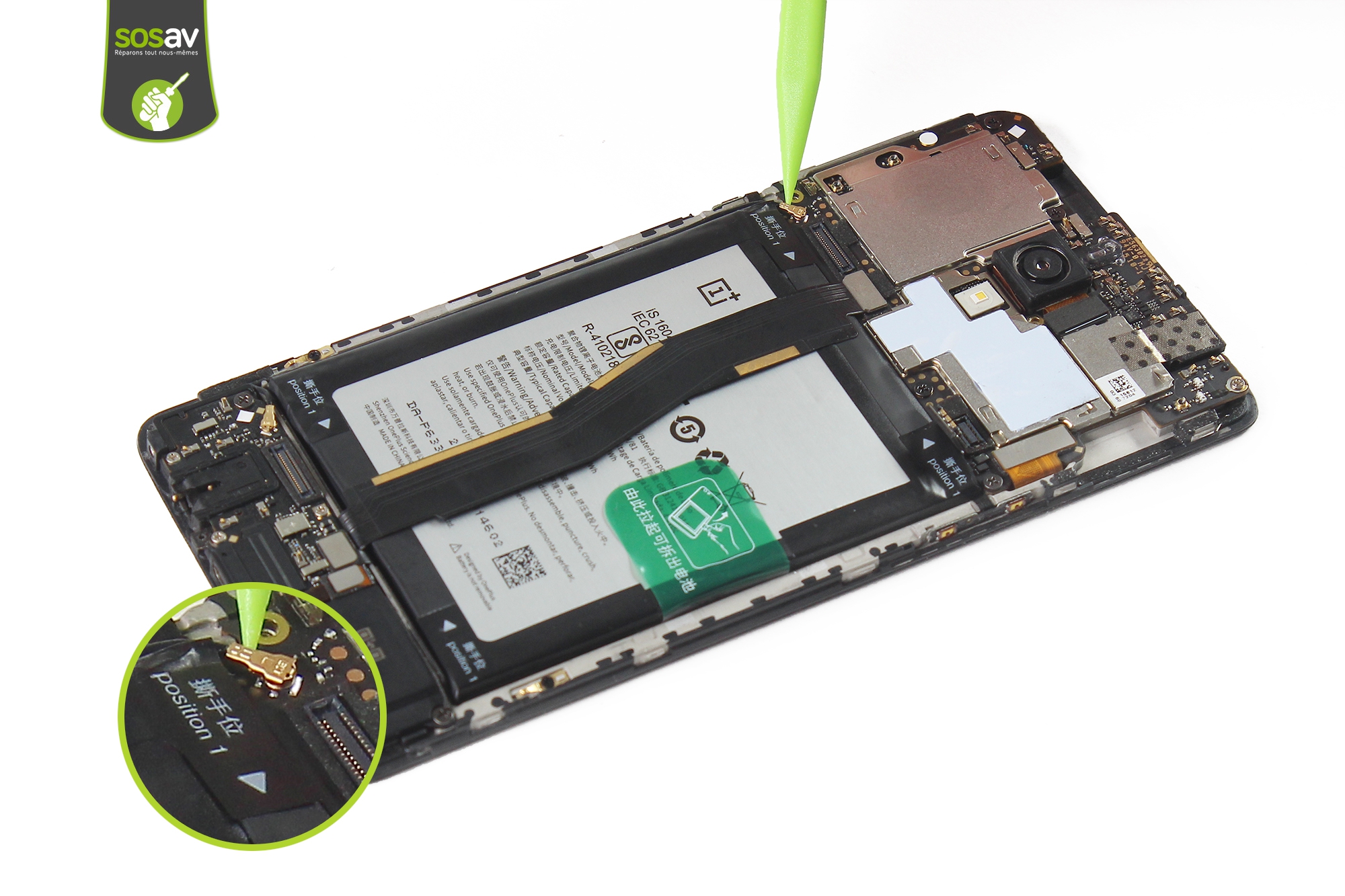

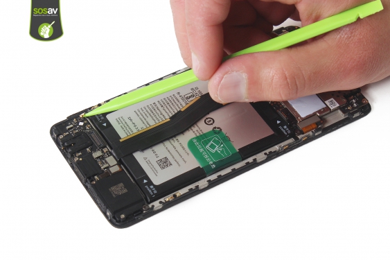

Servez-vous de la pointe de la spatule pour déclipser le câble d'interconnexion côté carte mère.Puis déconnectez-le du côté ensemble du bas.
Le câble d'interconnexion OnePlus 3T est maintenant démonté.En cas de problème de réception réseau, remplacez-le pas un câble neuf.
