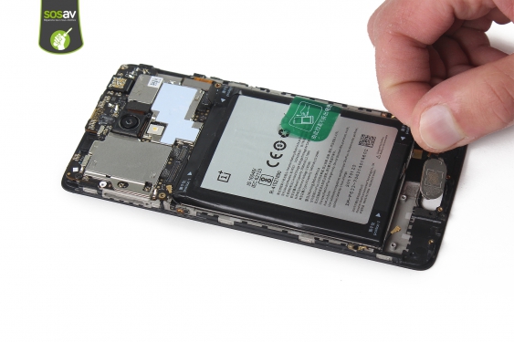

Avec la spatule en nylon, déconnectez la batterie.Il s'agit d'une mesure de précaution pour éviter les courts-circuits.
Utilisez le tournevis cruciforme pour dévisser la vis entourée en rouge.Cette vis maintient place métallique de protection des nappes.Retirez ensuite cette plaque avec la pince.
La plaque de protection des nappes est maintenant retirée.

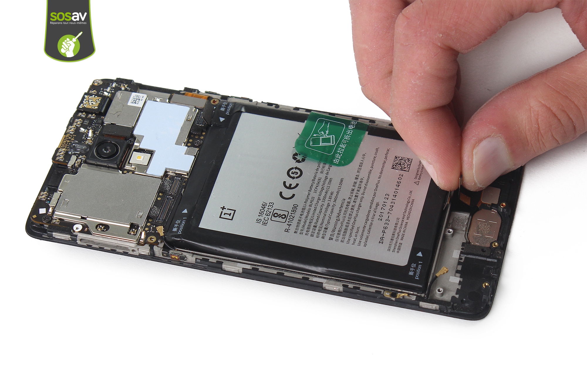

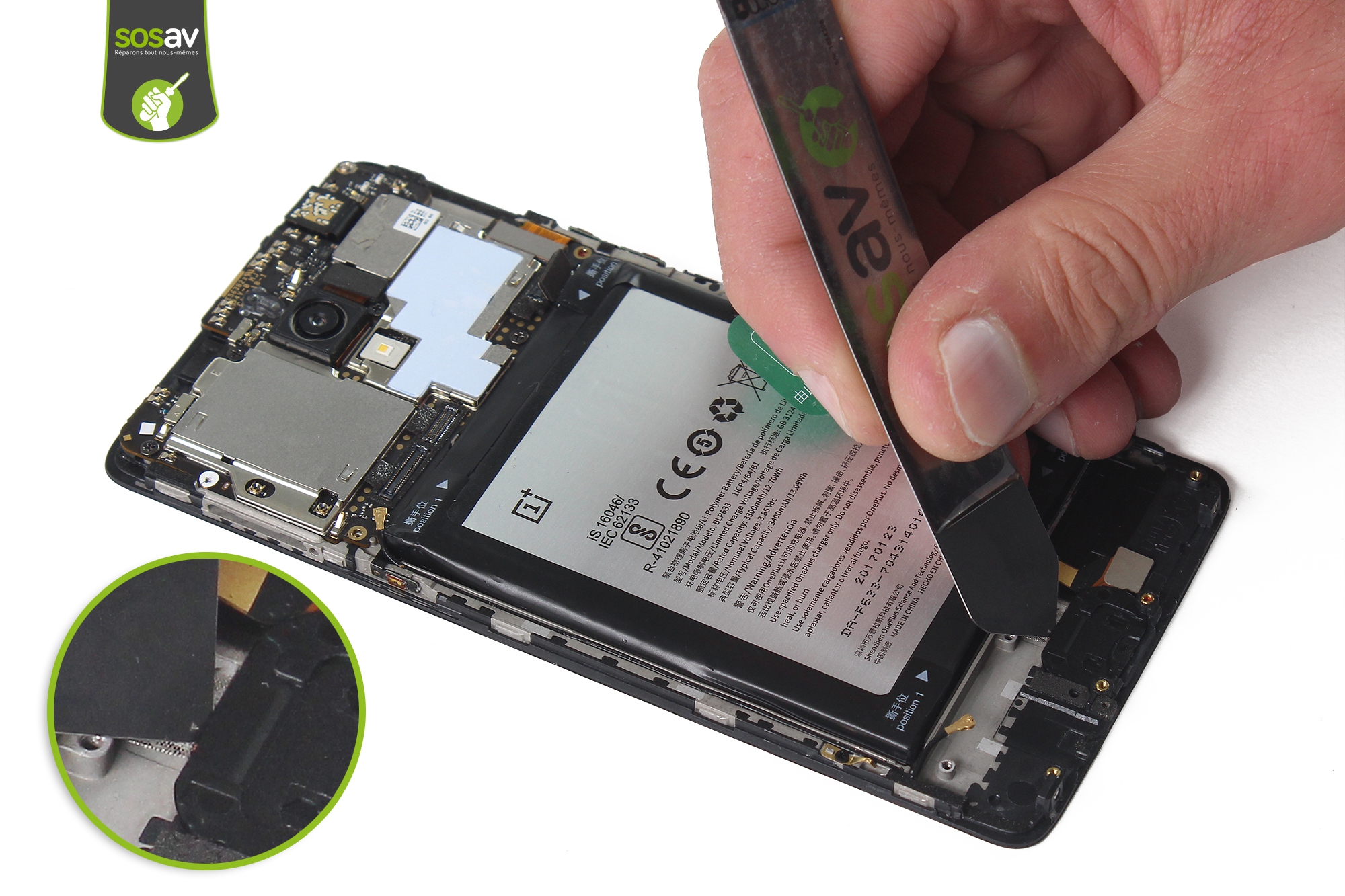

Glissez ensuite la spatule iSesamo sous l'ensemble du bas afin de faire délicatement levier.Attention à ne pas retirer totalement l'ensemble du bas car il est toujours reliée par une nappe.
Reprenez la spatule en nylon pour déconnecter la nappe du connecteur de charge, côté carte mère.Vous pouvez maintenant ôter l'ensemble du bas.
L'ensemble du bas est partiellement démonté.

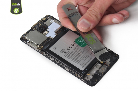

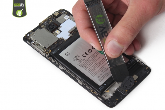

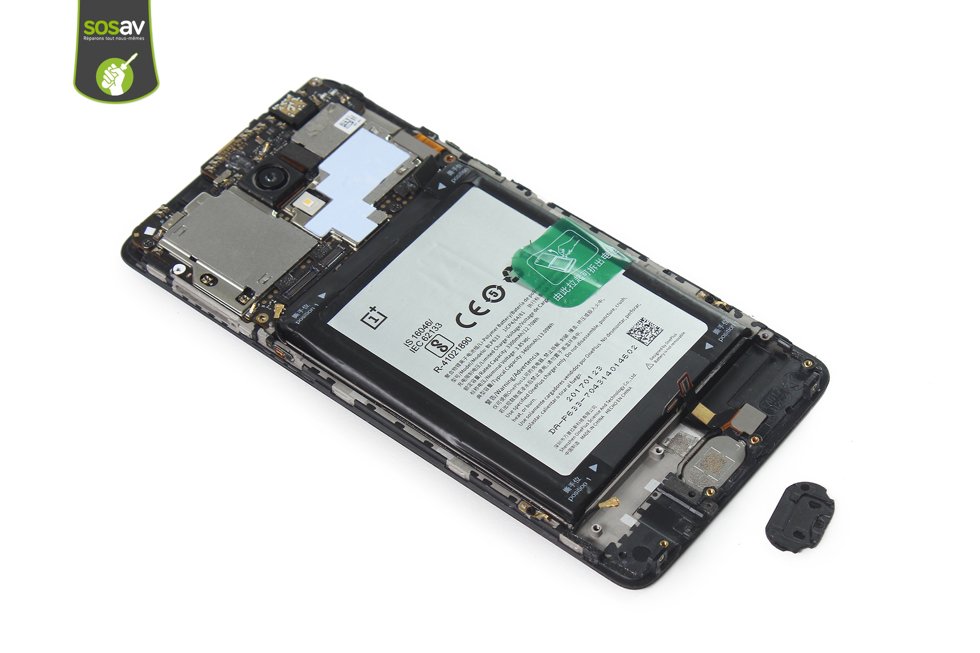

Glissez la spatule iSesamo sous le cache de protection du bouton home afin de le retirer.
Le cache de protection du bouton home est désormais retiré.

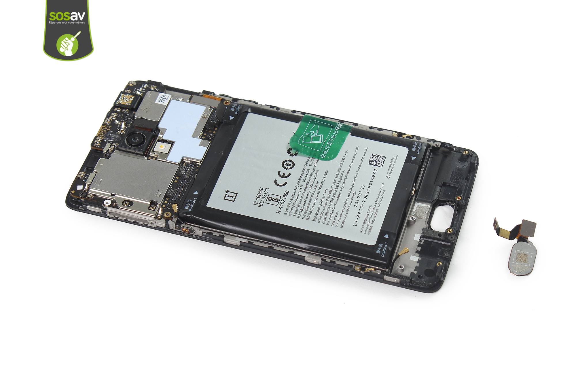

Saisissez puis retirez le bouton home désormais accessible.
Votre bouton home OnePlus 3T est à présent démonté.Remplacez-le par un bouton neuf en cas de dysfonctionnement.
