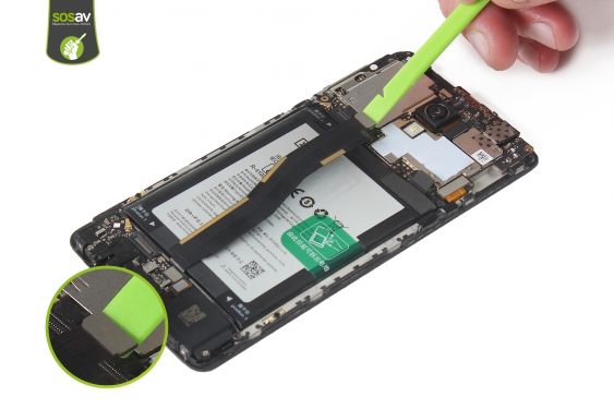

Déverrouillez la nappe connecteur de charge côté carte mère, à l'aide de la spatule en nylon.
Puis déconnectez l'autre côté de la nappe, toujours avec la spatule en nylon.Retirez ensuite la nappe du connecteur de charge.

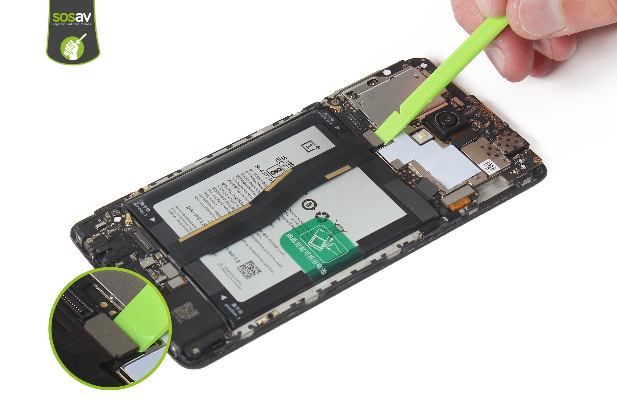

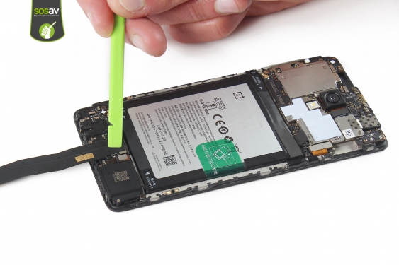

Déconnectez le connecteur de charge côté carte mère.Puis basculez-le à 180° pour laisser le champ libre.

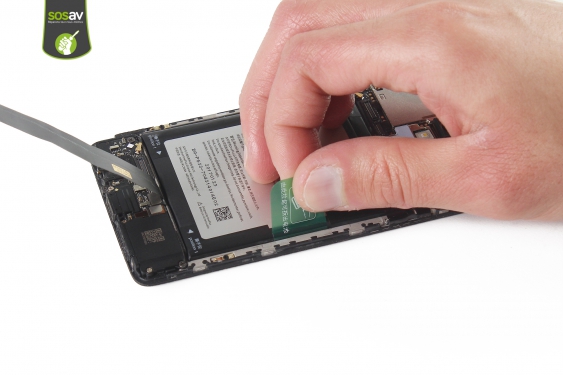

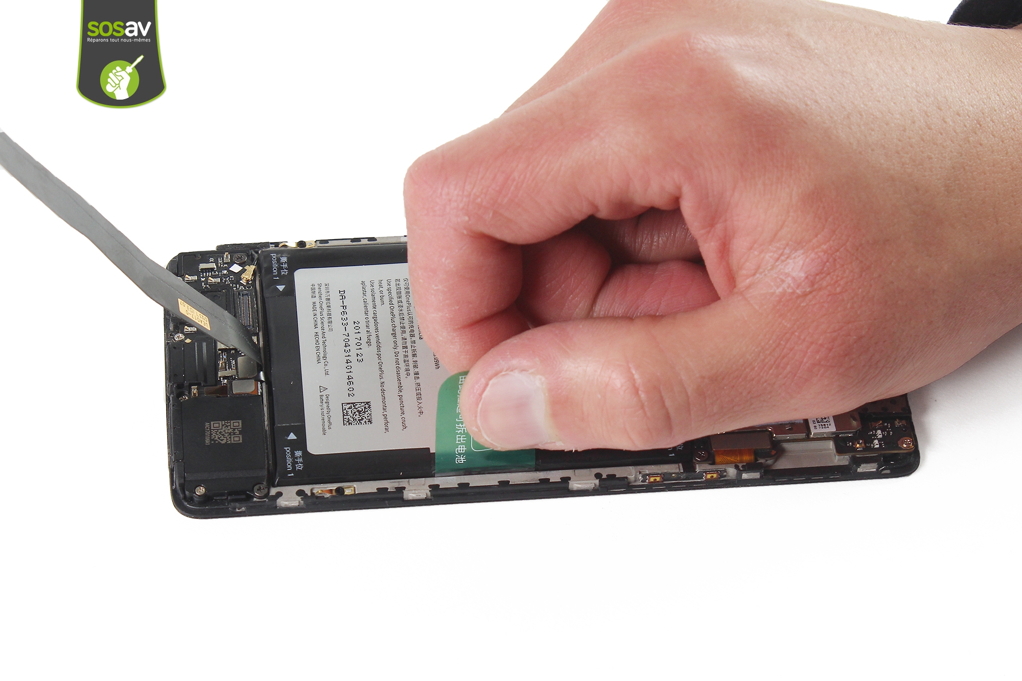

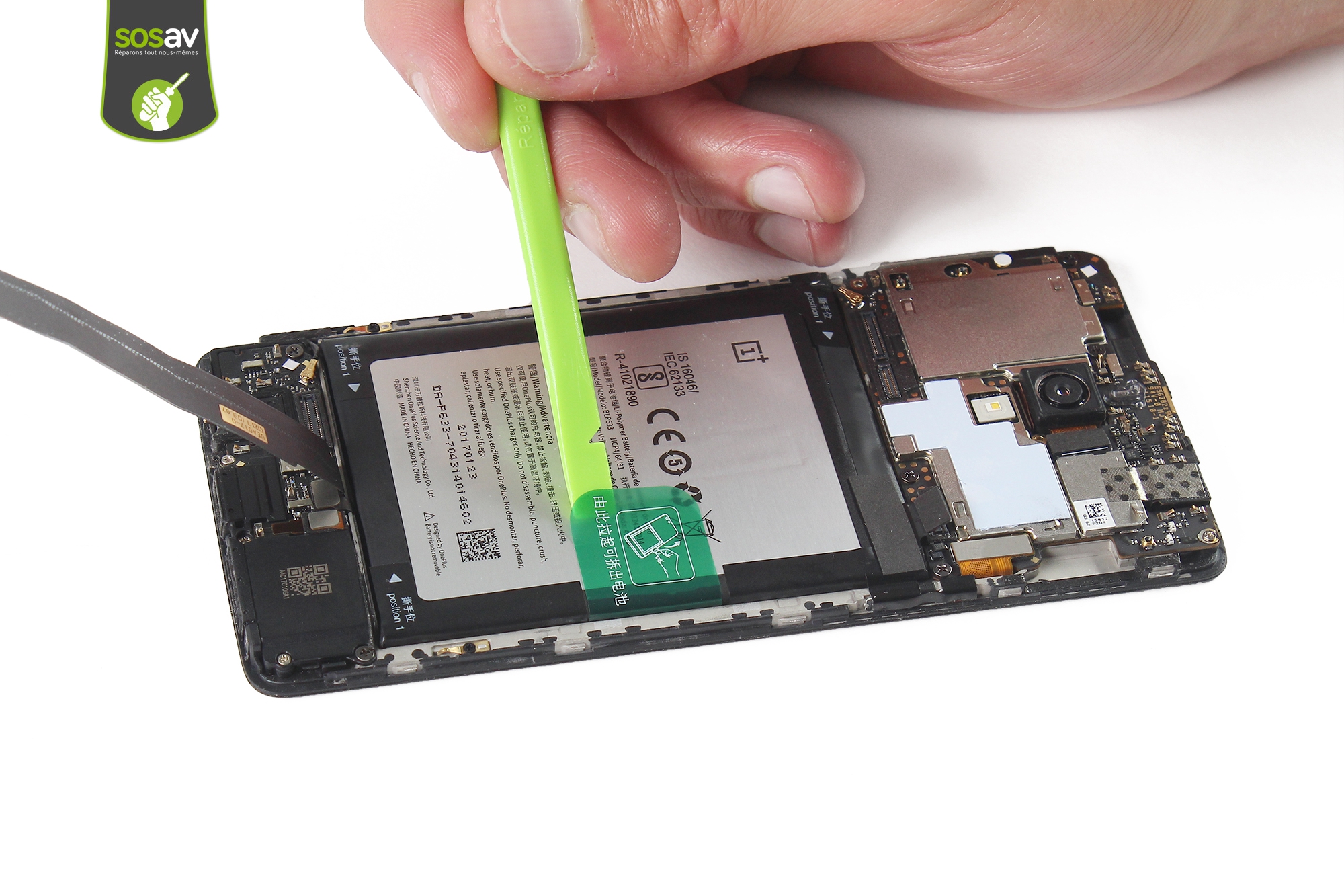

Avec la spatule en nylon, décollez la languette du sticker batterie afin de pouvoir la saisir.

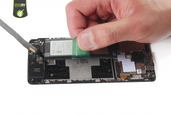

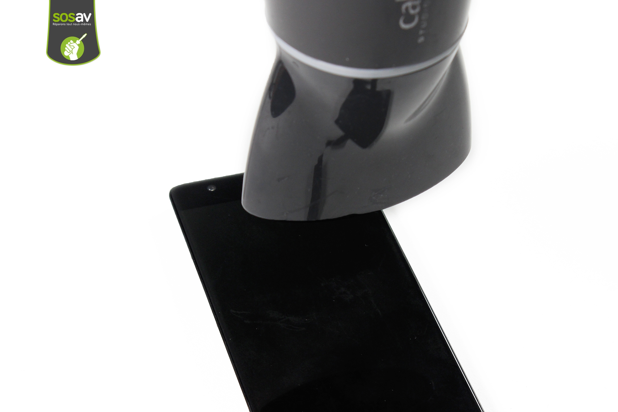

Chauffez quelques secondes la face avant du téléphone afin de ramollir la colle qui maintient la batterie.Attention à ne pas trop chauffer longtemps le LCD au risque de l'endommager.

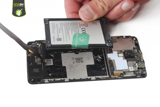

Tirez sur la languette afin de décoller et extraire la batterie de son logement.

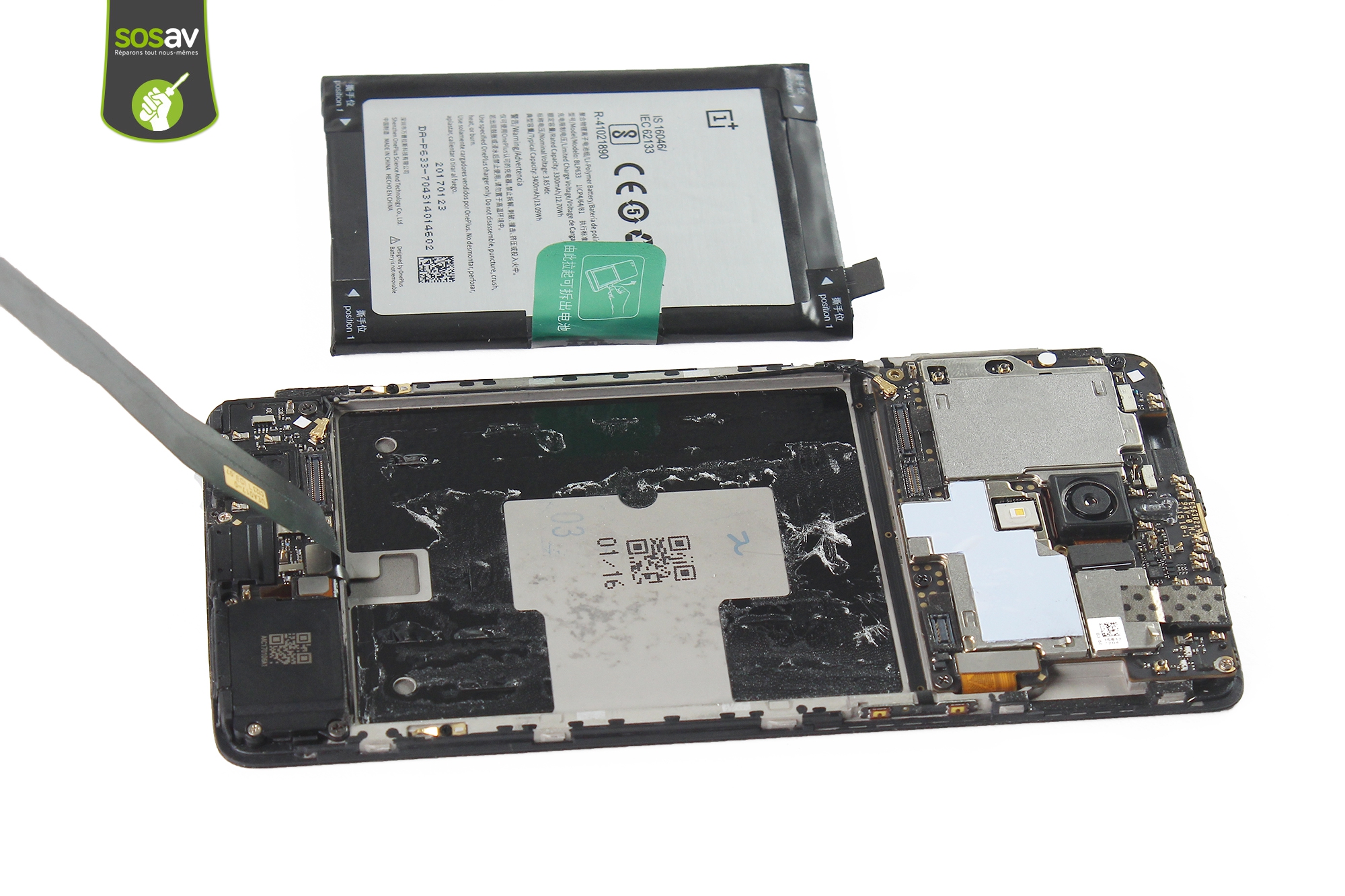

La batterie OnePlus 3T est maintenant extraite.En cas de problème d'autonomie, remplacez-la par une batterie neuve.
