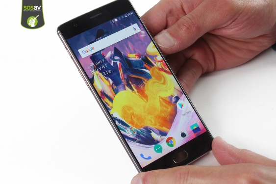

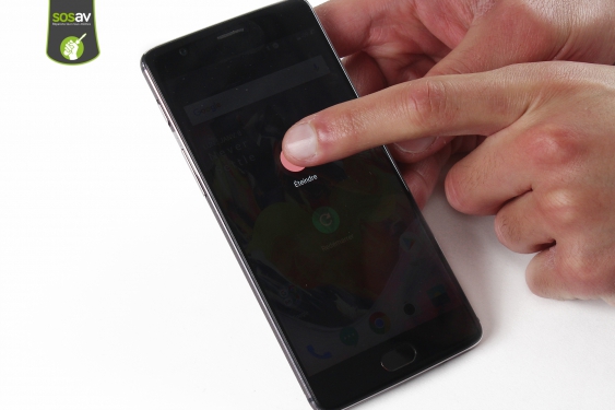

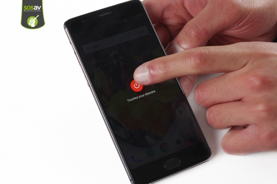

Avant de procéder au changement de votre écran OnePlus 3T, il est nécessaire, pour des raisons de sécurité évidentes, d'éteindre l'appareil.Pour ceci, appuyez sur le bouton power durant quelques secondes puis confirmez l'extinction par "Éteindre".

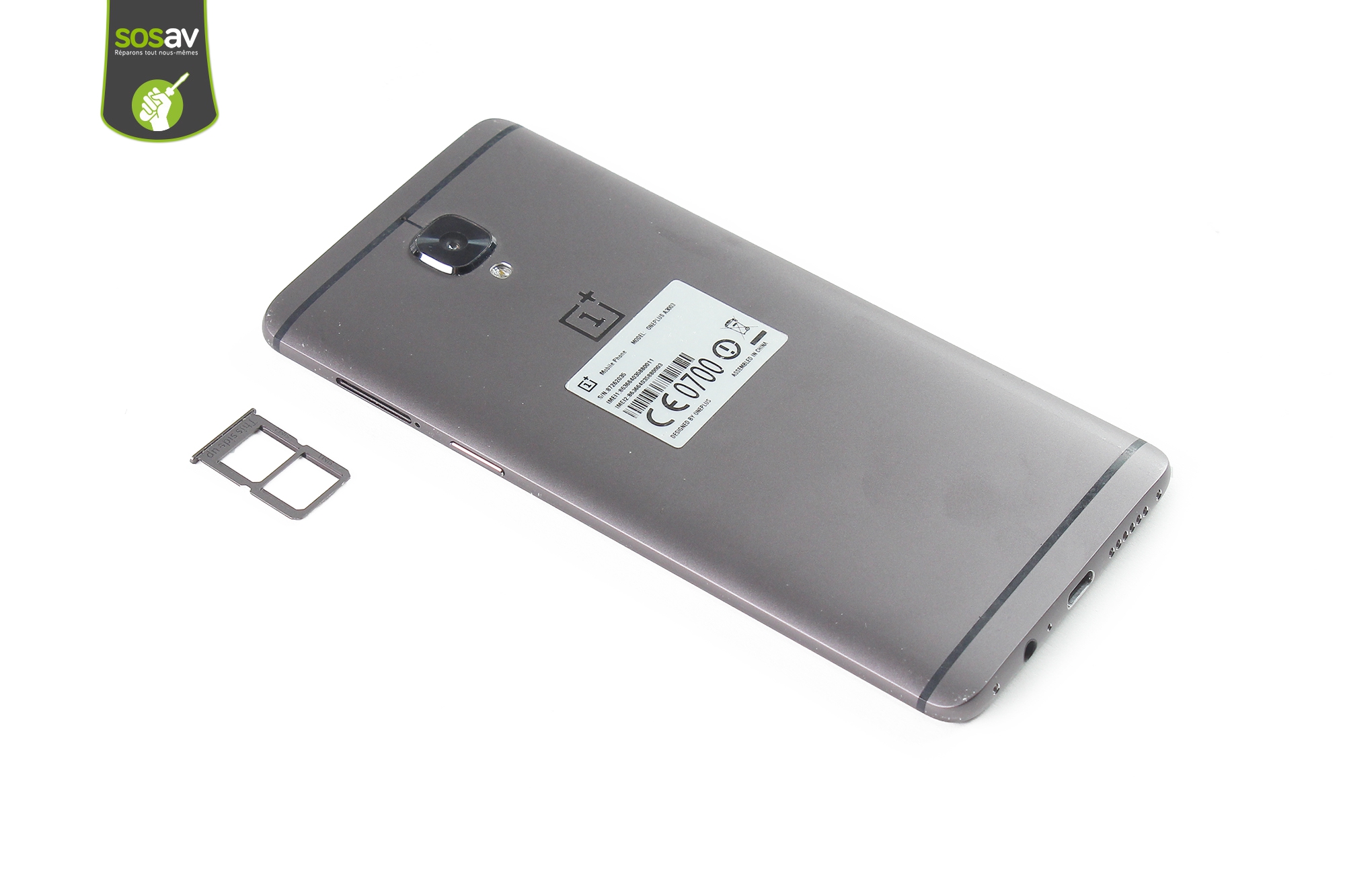

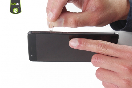

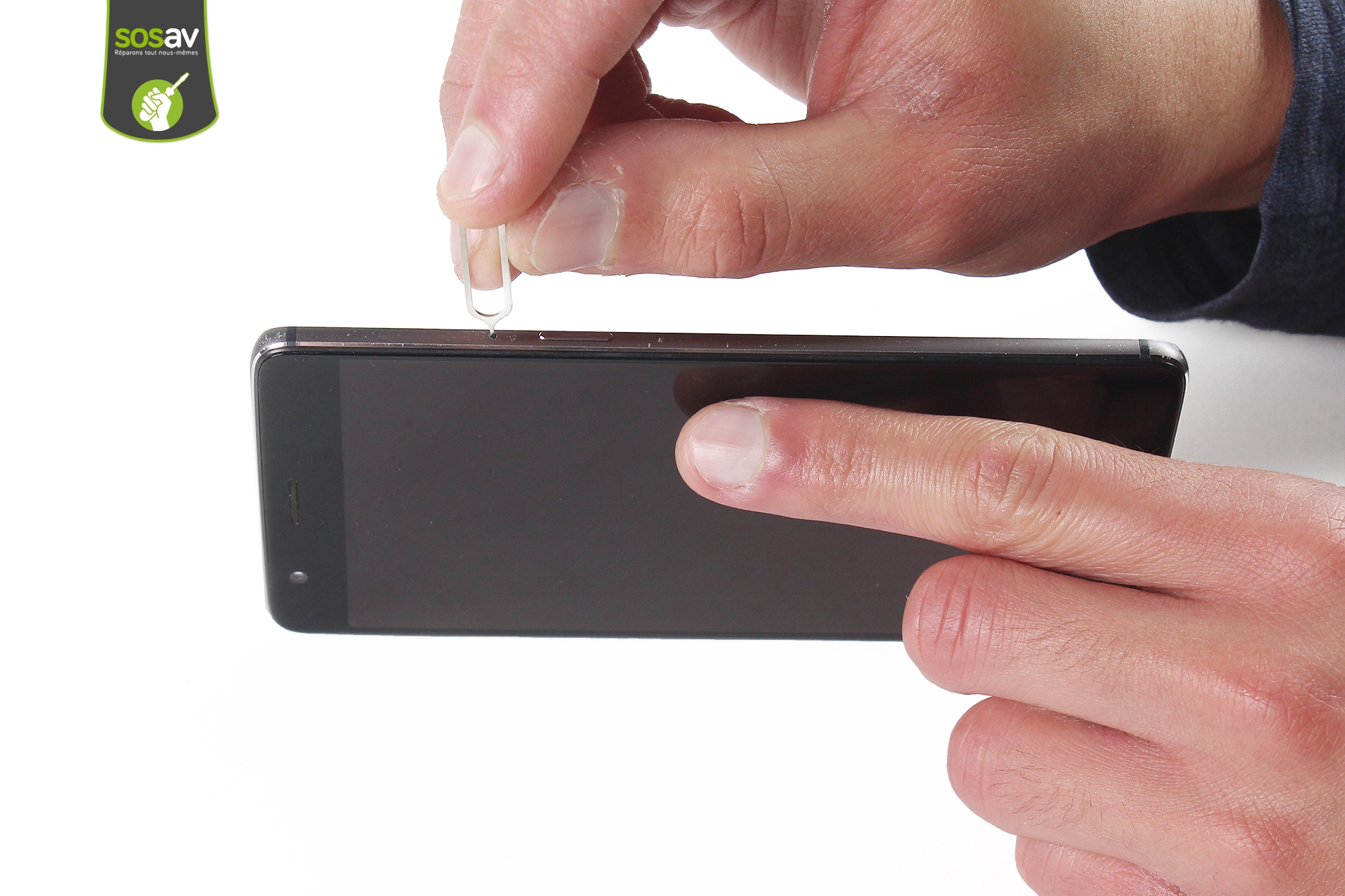

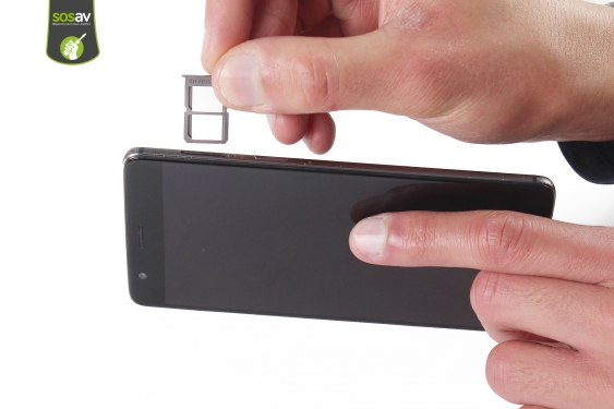

Insérez l'outil d'extraction dans le trou d'éjection situé sur le tiroir SIM. Après une légère pression, le tiroir SIM va s'éjecter de lui-même.
Votre tiroir SIM OnePlus 3T est désormais démonté.

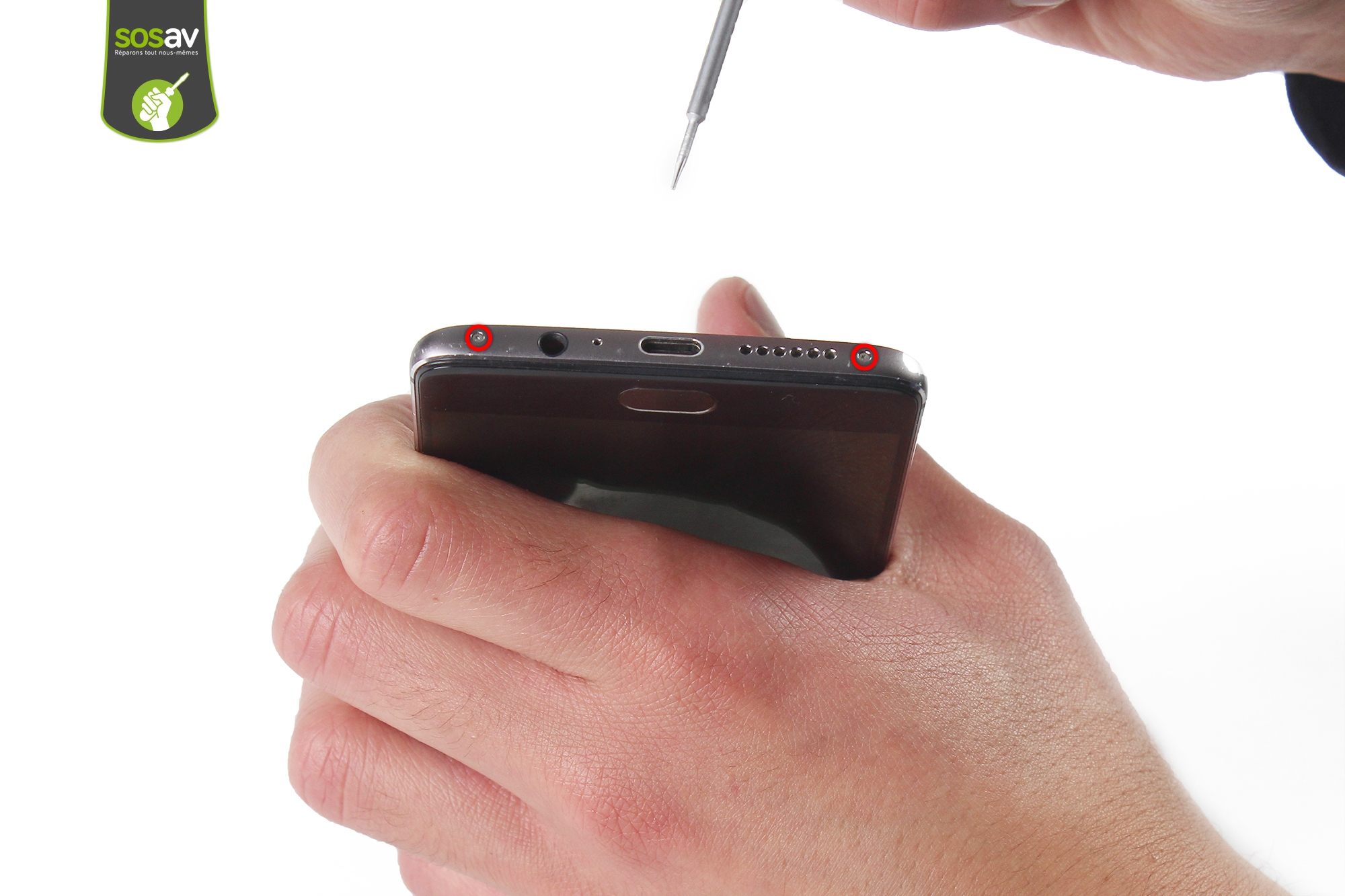

Prenez le tournevis pentalobe pour dévisser les 2 vis entourées en rouge, sur la partie basse du téléphone.

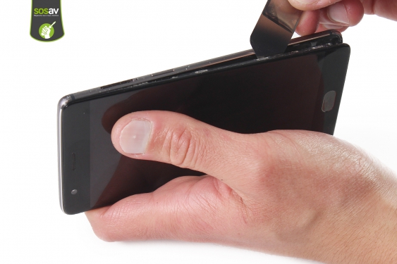

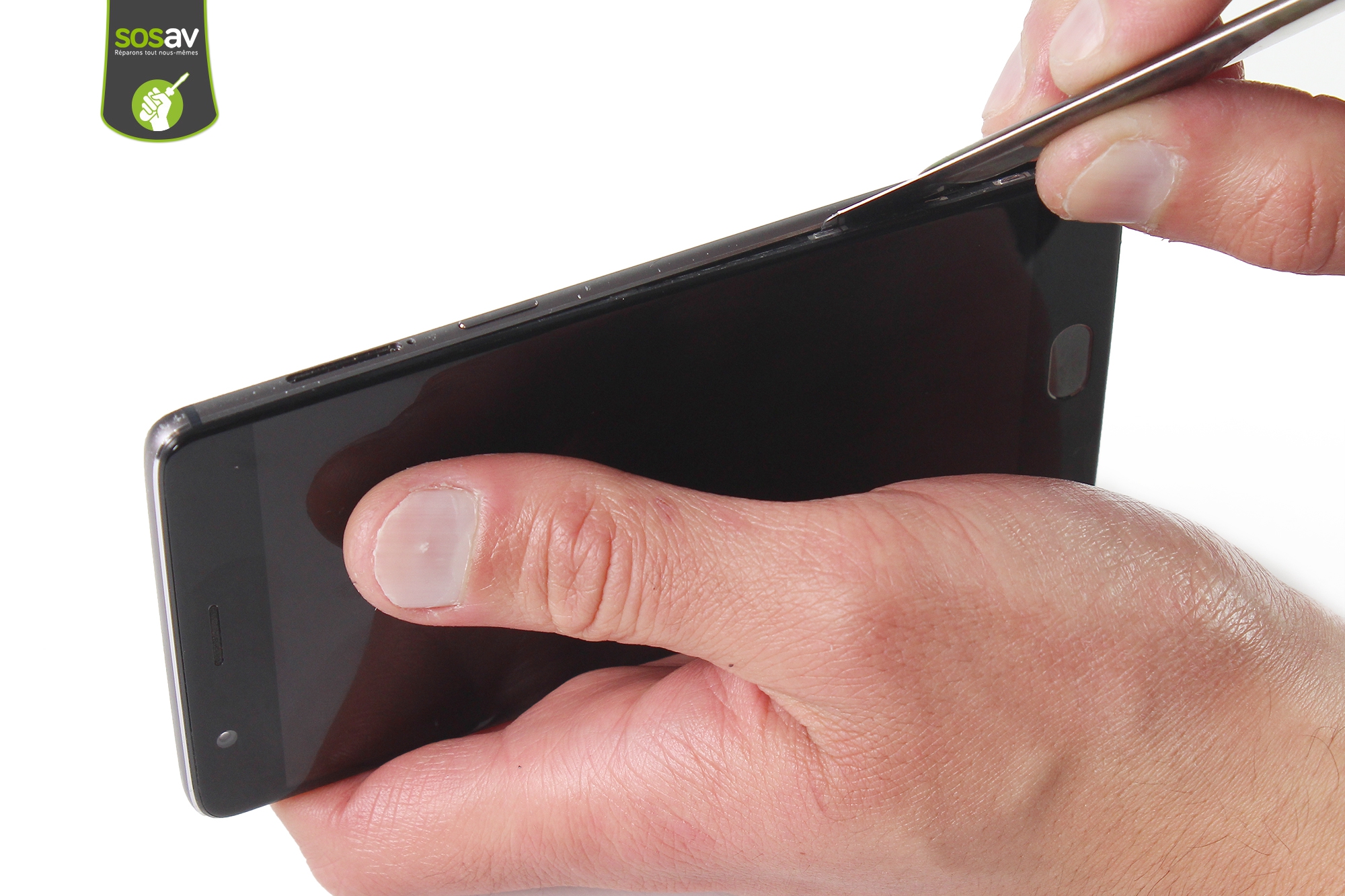

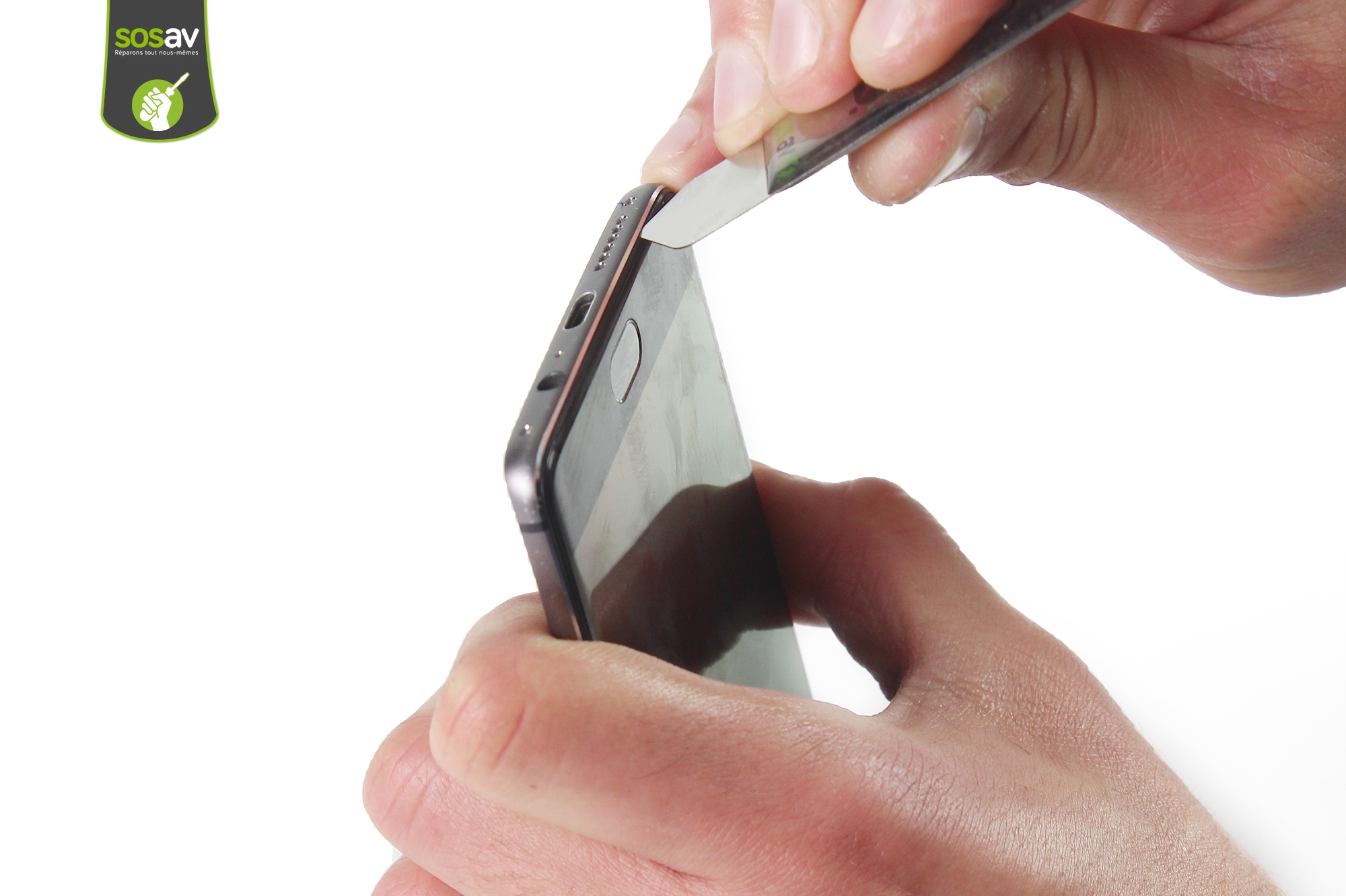

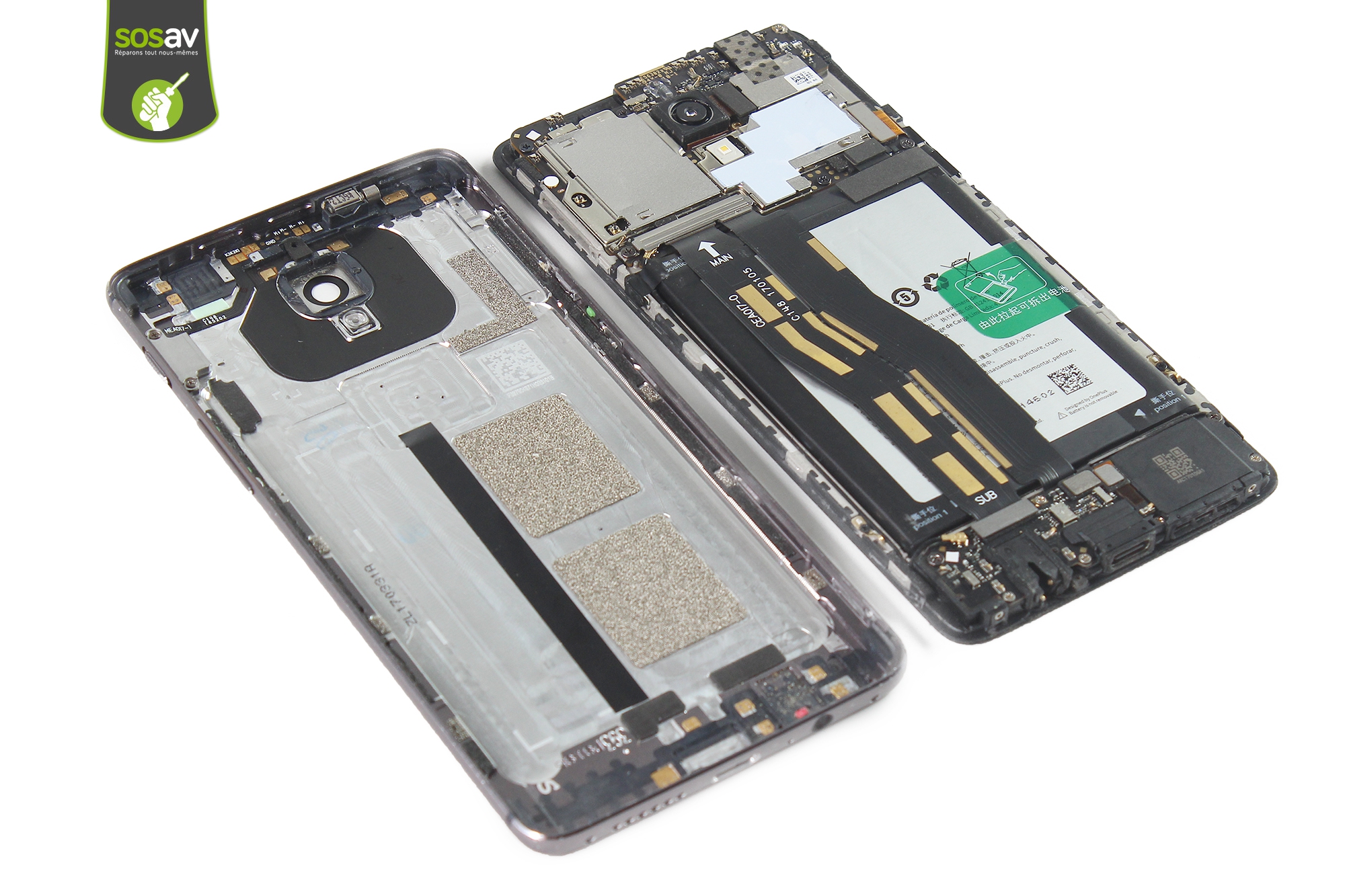

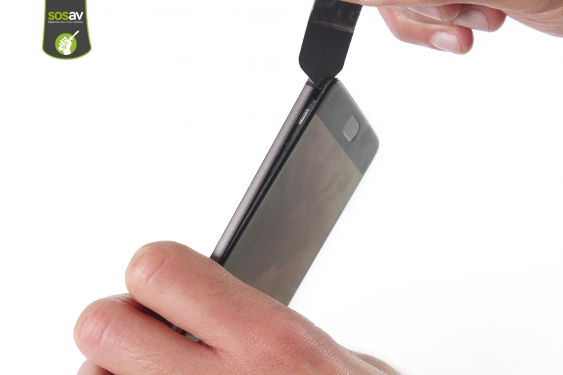

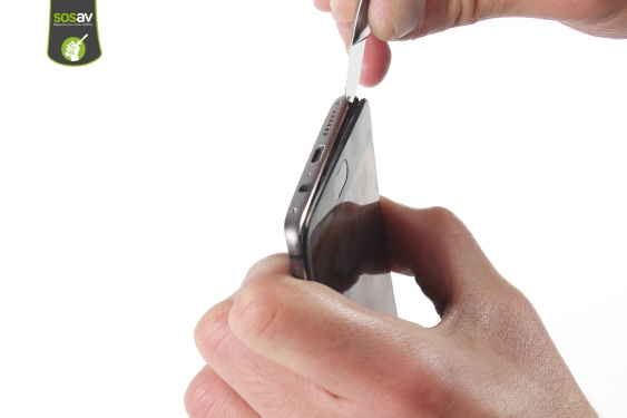

Glissez ensuite une spatule iSesamo entre l'écran et la coque arrière, au niveau de la partie basse du téléphone.Puis faites délicatement levier afin de créer une ouverture.Faites de même sur l'autre coin de la partie basse.

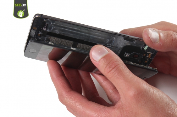

Continuez à déclipser le côté droit en glissant doucement la spatule iSesamo.Et répétez le mouvement sur le côté opposé afin de déclipser tout le pourtour.Ouvrez délicatement la coque pour la séparer de l'écran.
Votre coque arrière OnePlus 3T est à présent démontée.

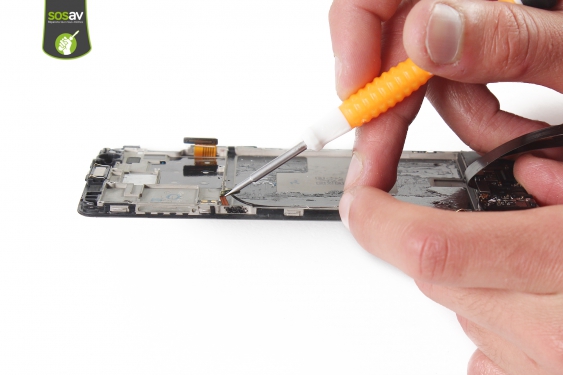

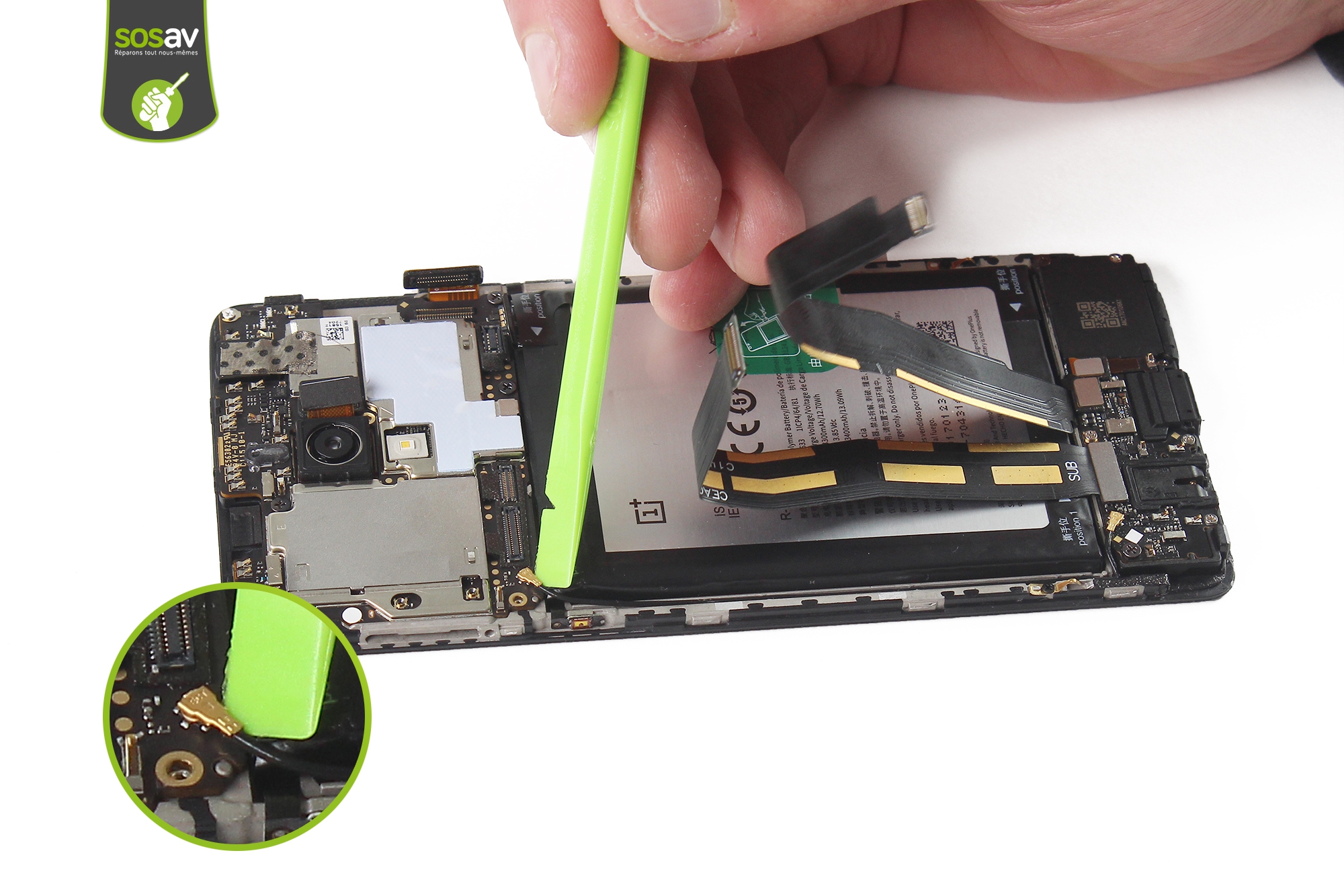

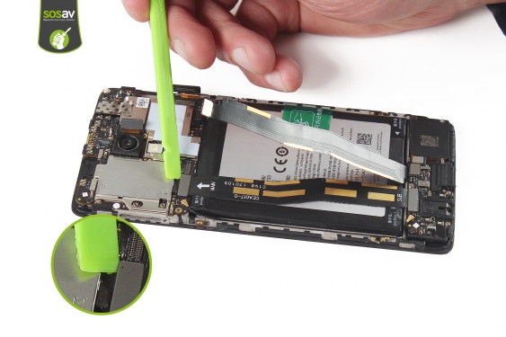

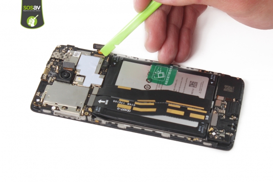

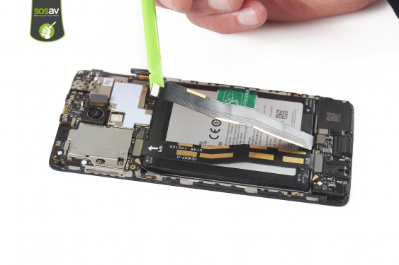

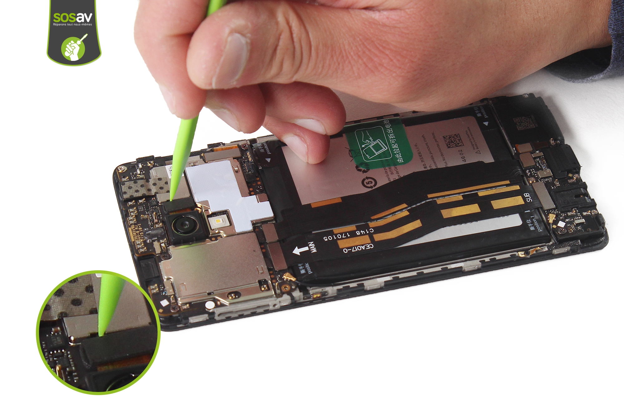

Servez-vous de la pointe de la spatule en nylon pour déverrouiller la nappe de la caméra arrière.
Déconnectez ensuite la nappe de l'écran, toujours avec la spatule en nylon.

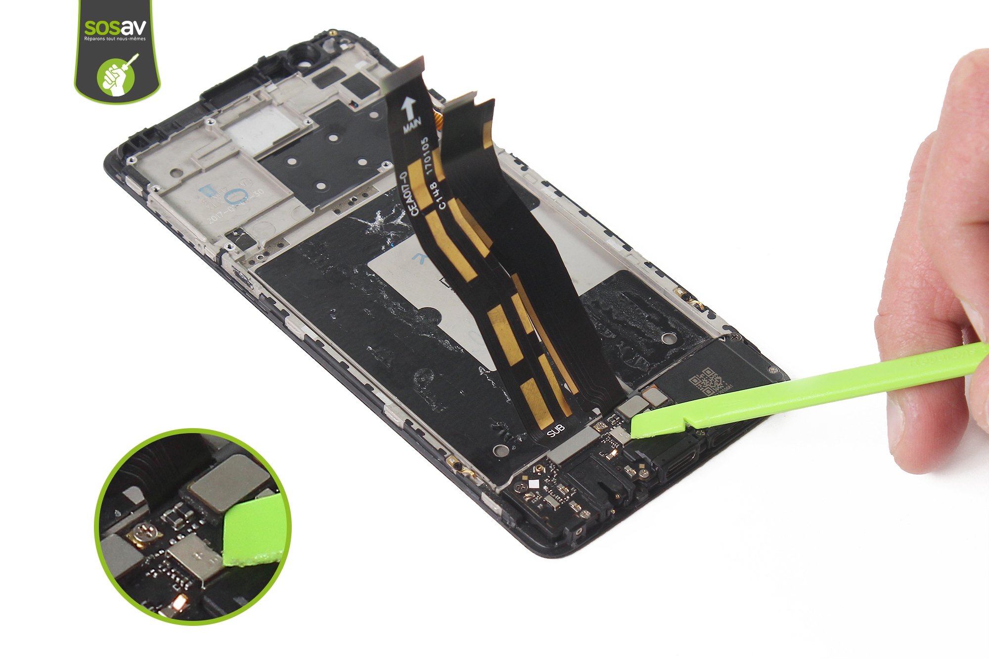

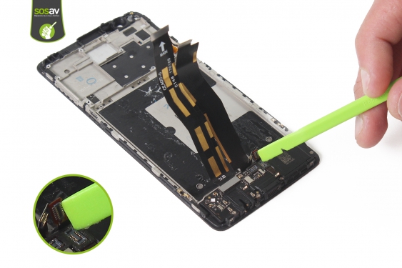

Conservez la spatule en nylon afin de déclipser le connecteur de charge.Puis déconnectez la nappe du connecteur de charge.

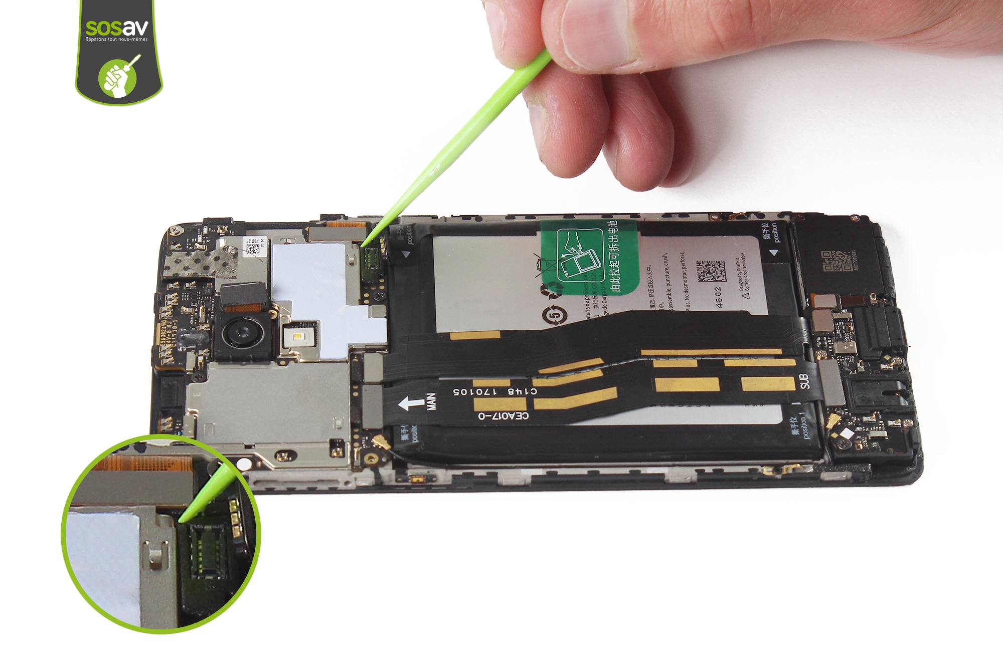

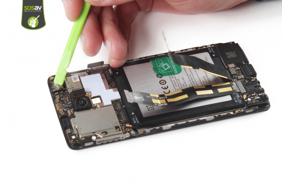

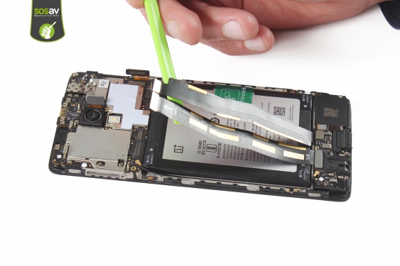

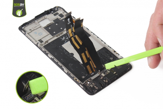

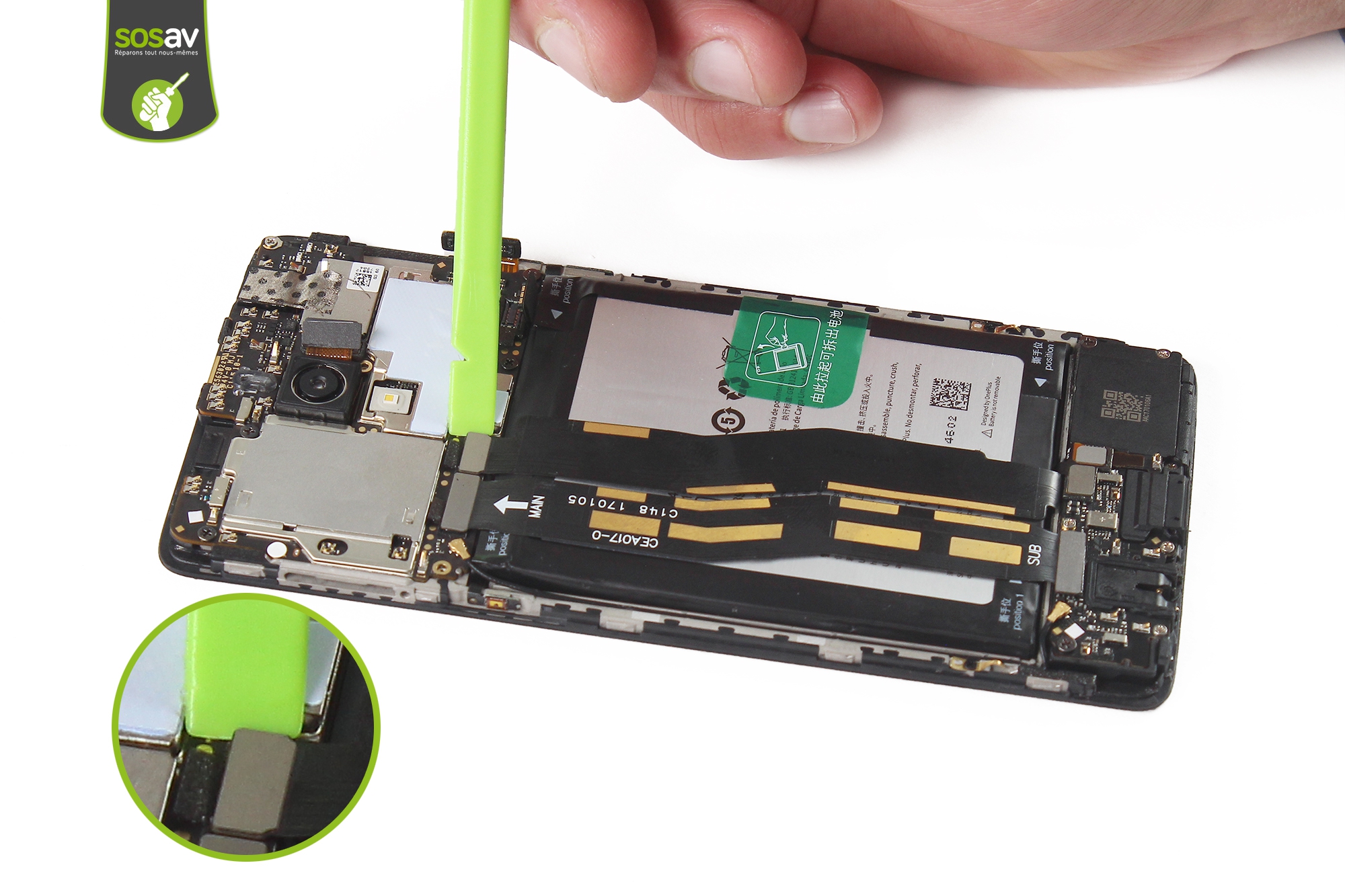

Ensuite, déverrouillez le câble d'interconnexion, avec la spatule en nylon.

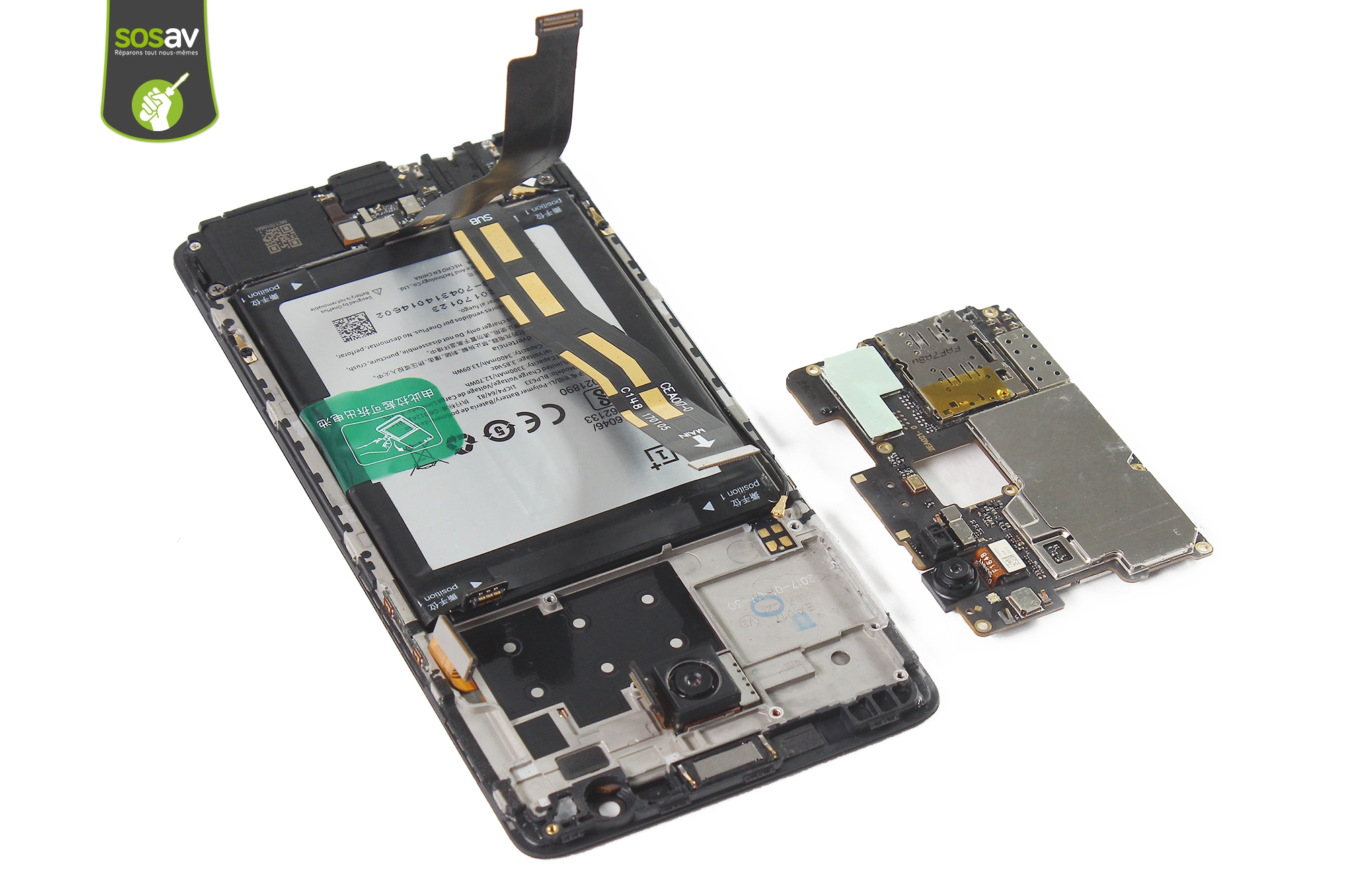

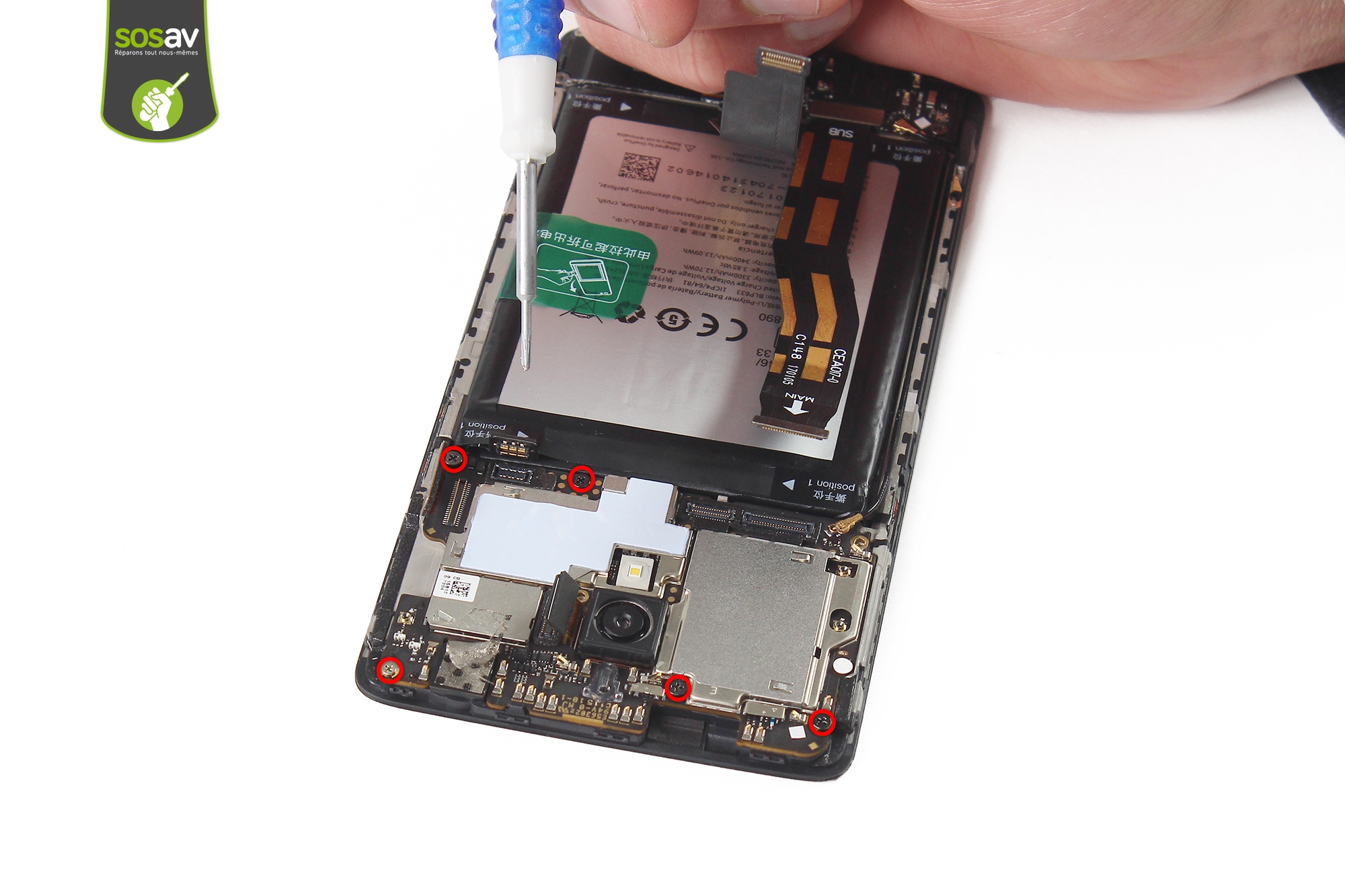

Prenez le tournevis cruciforme pour dévisser les 5 vis entourées en rouge.

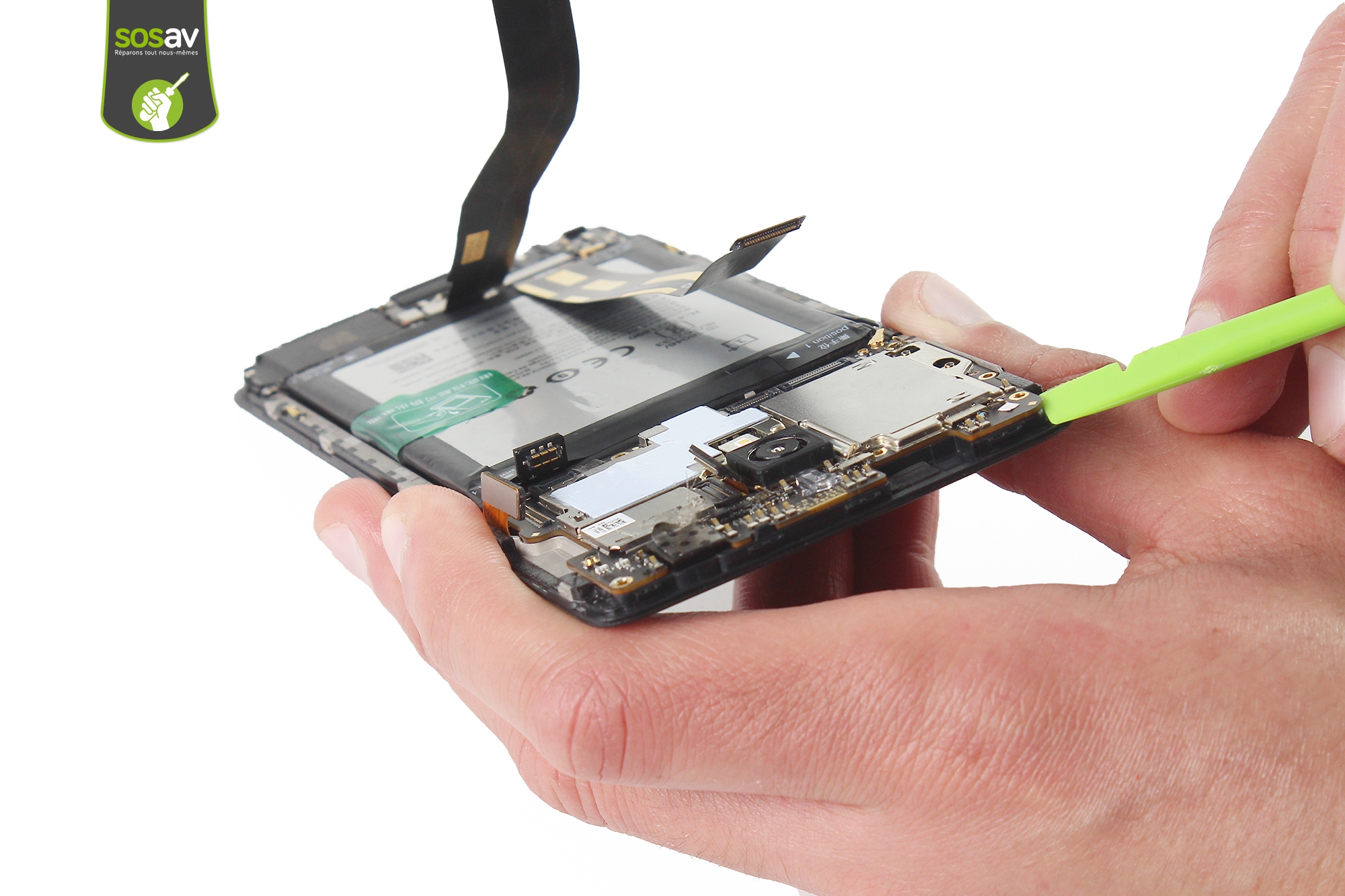

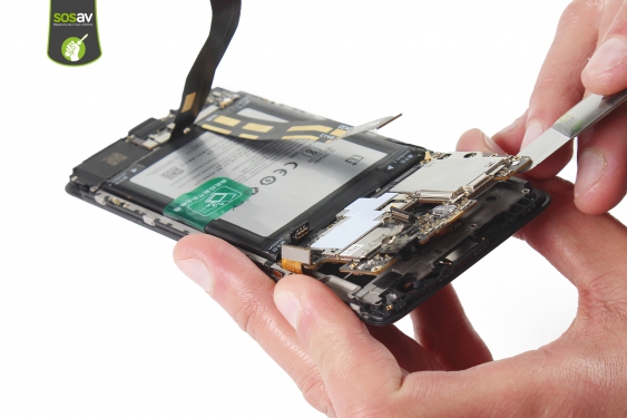

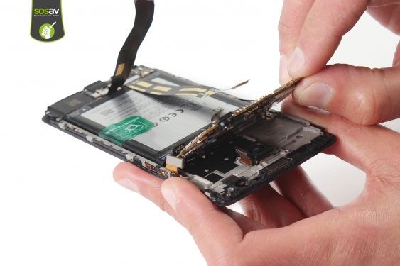

Délogez délicatement la carte mère de l'écran grâce à la spatule en nylon.Puis glissez la spatule en nylon sous la carte mère afin de faire levier.
La carte mère est partiellement démontée.

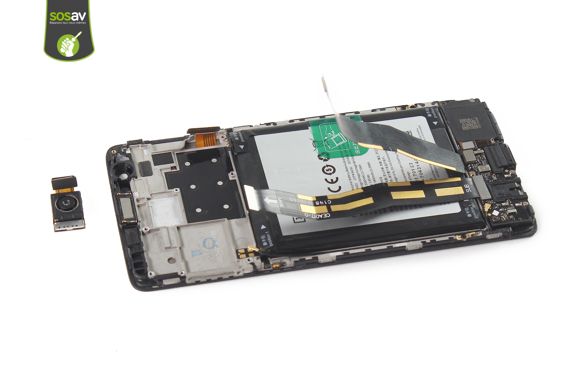

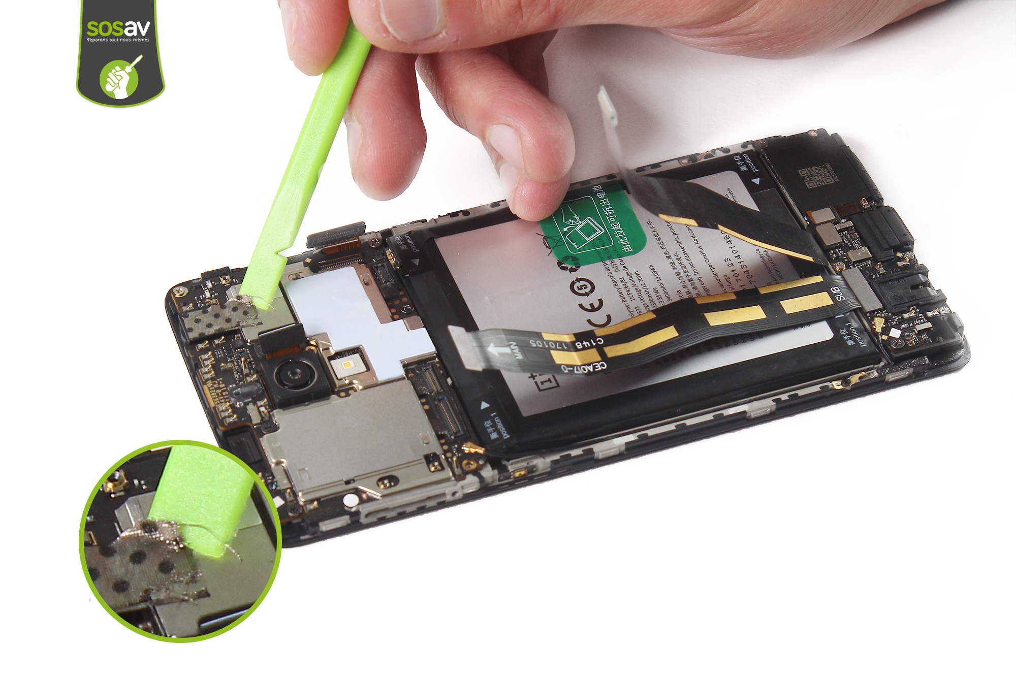

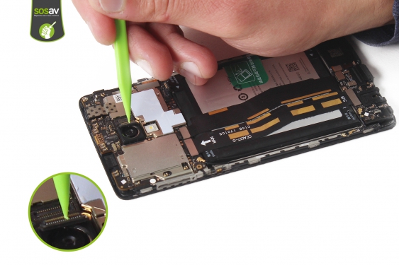

Saisissez la caméra arrière qui est maintenant accessible.Puis retirez-la.
La caméra arrière OnePlus 3T est maintenant démontée.

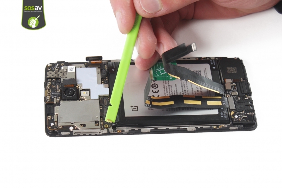

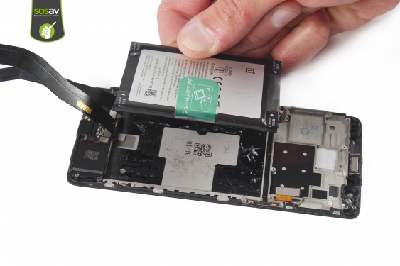

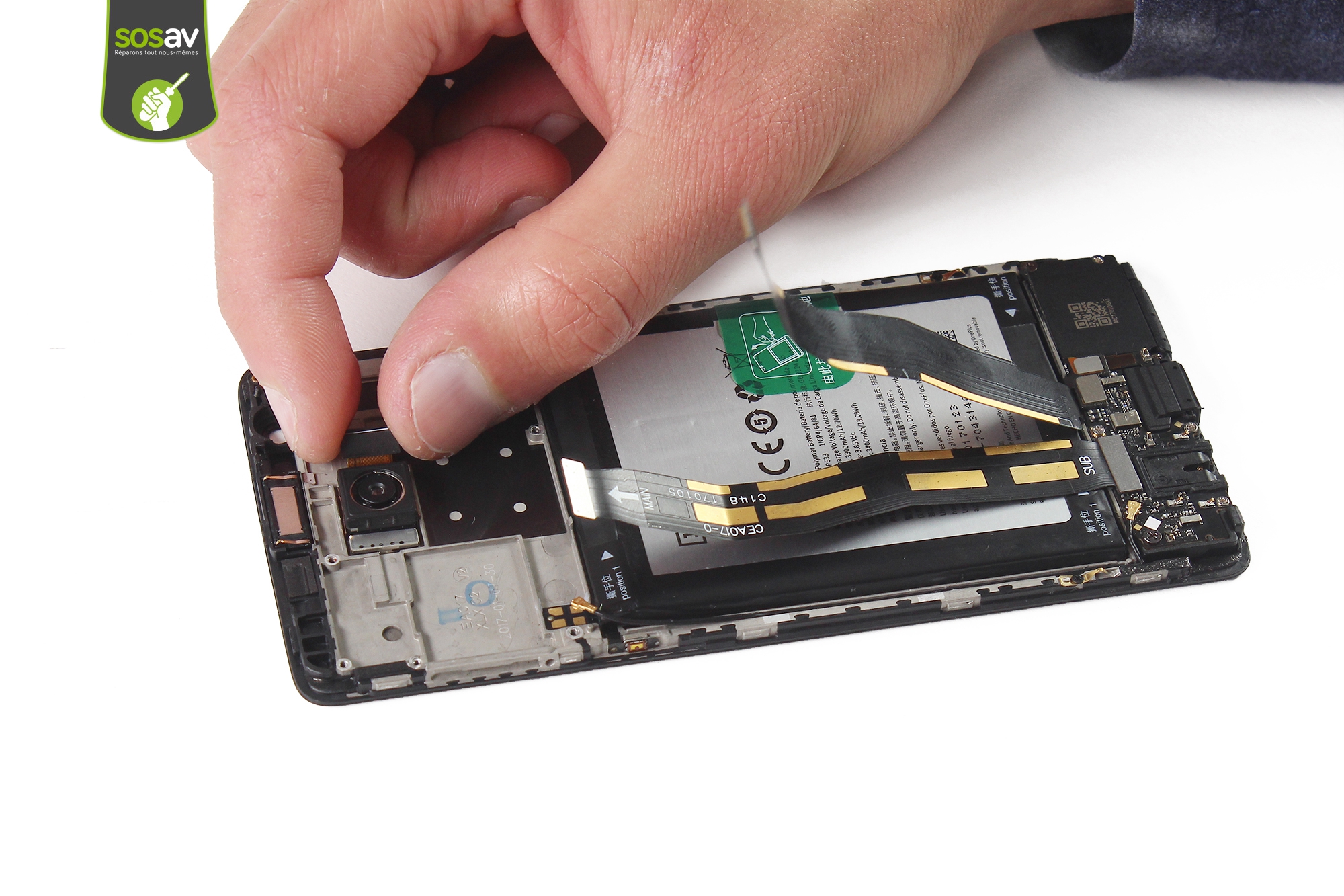

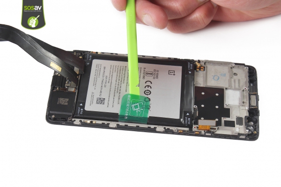

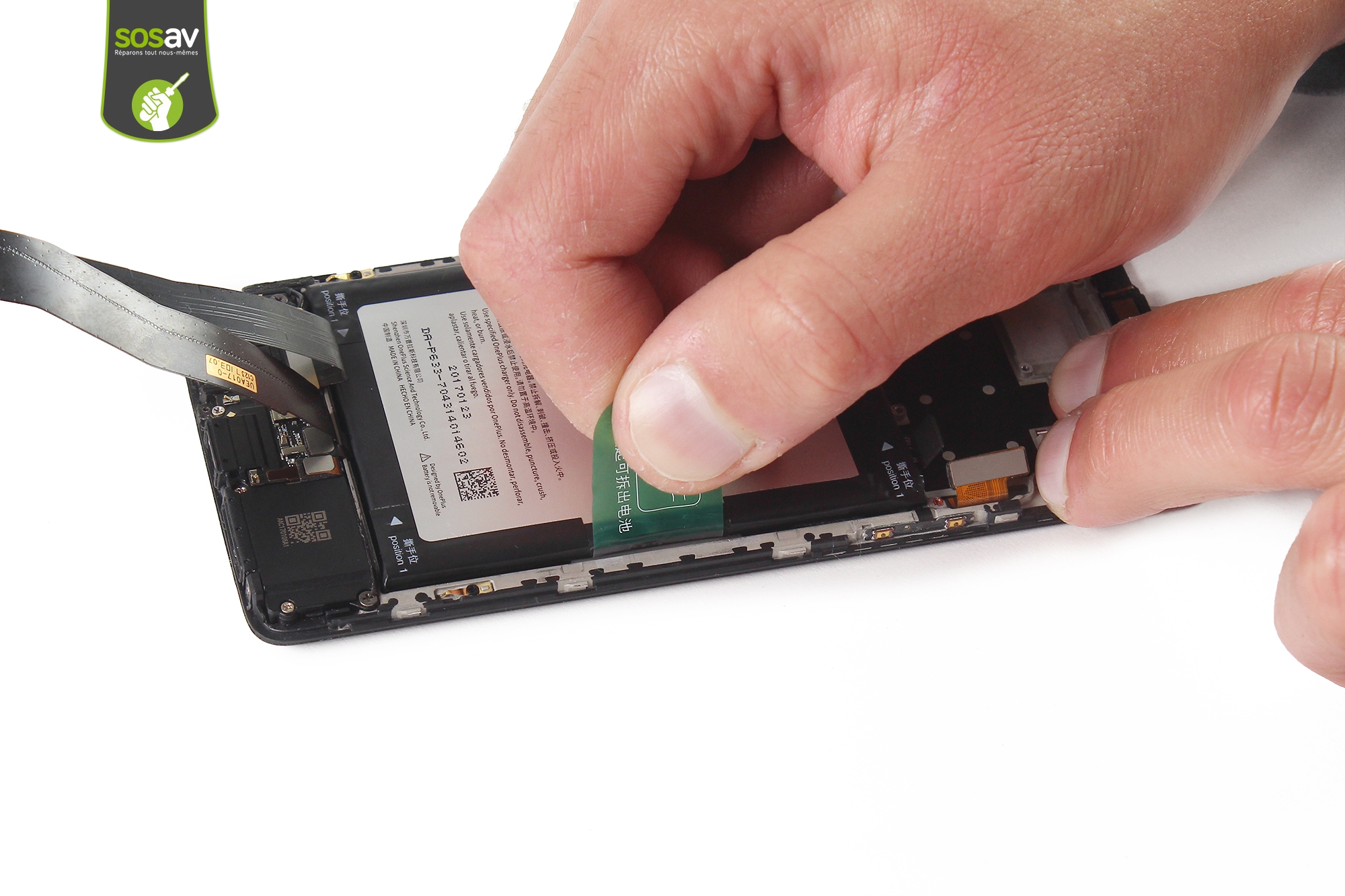

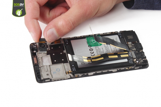

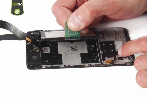

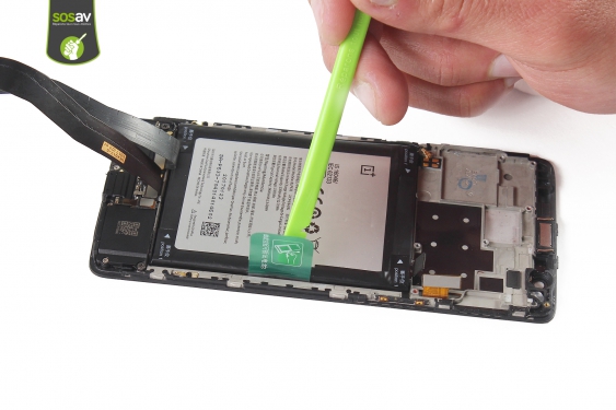

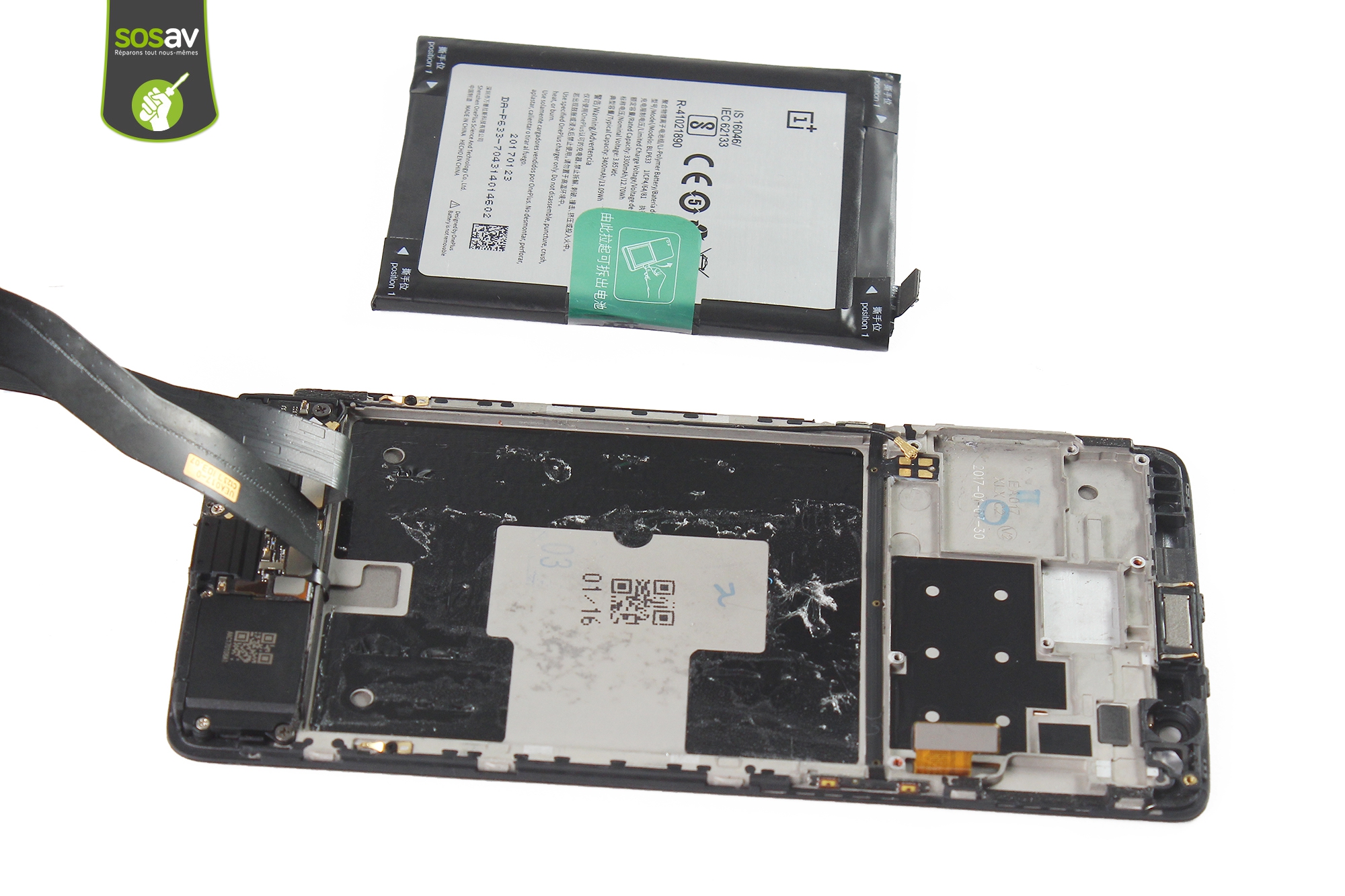

Chauffez quelques secondes la face avant pour ramollir la colle maintenant la batterie.Attention à ne pas trop chauffer le centre de l'écran LCD pour ne pas l'abîmer.Décollez ensuite la languette de la batterie à l'aide de la spatule en nylon.
Saisissez ensuite la languette pour décoller doucement la batteire de l'écran.Retirez-la complètement.
La batterie OnePlus 3T est maintenant déposée.

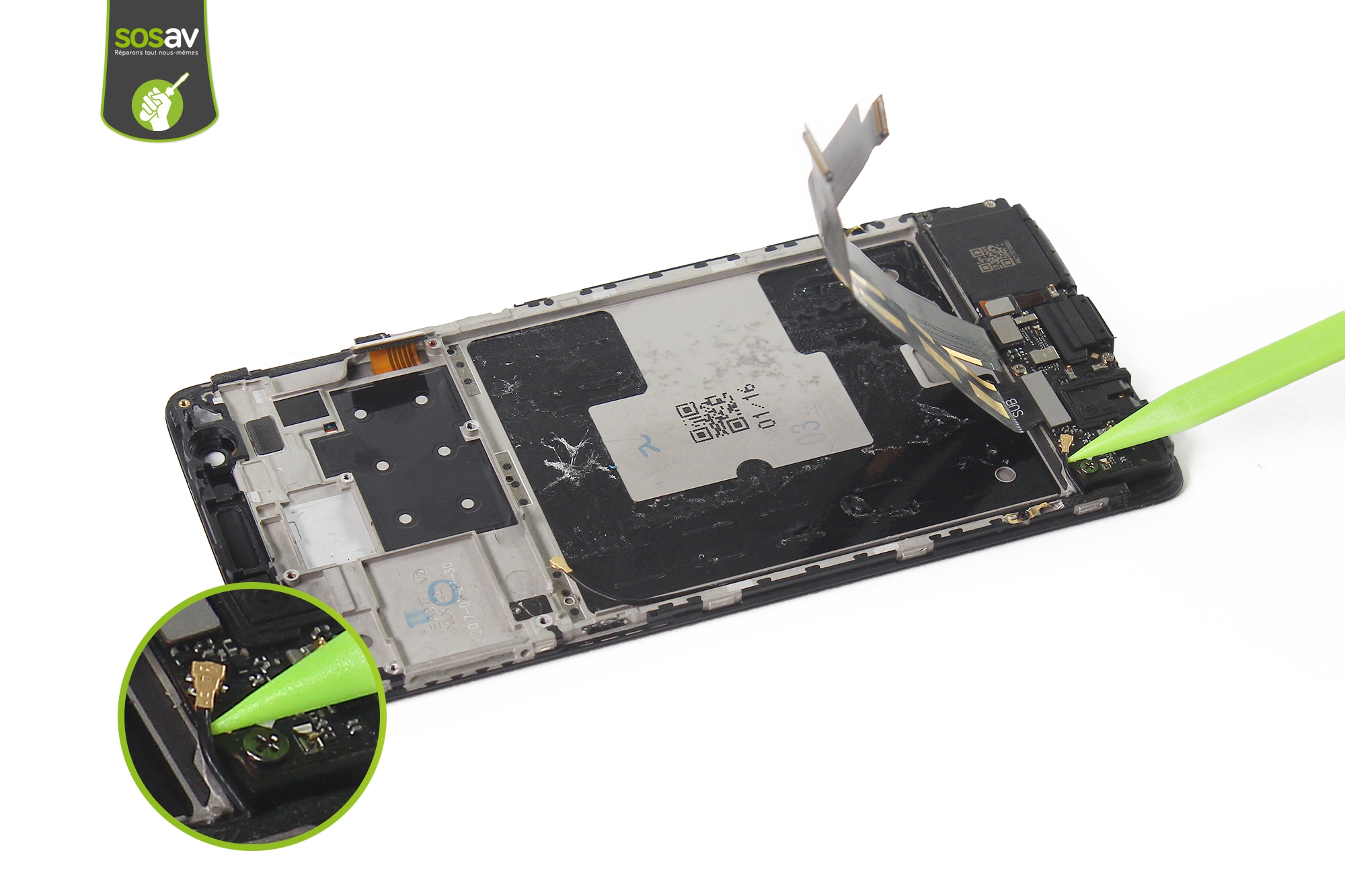

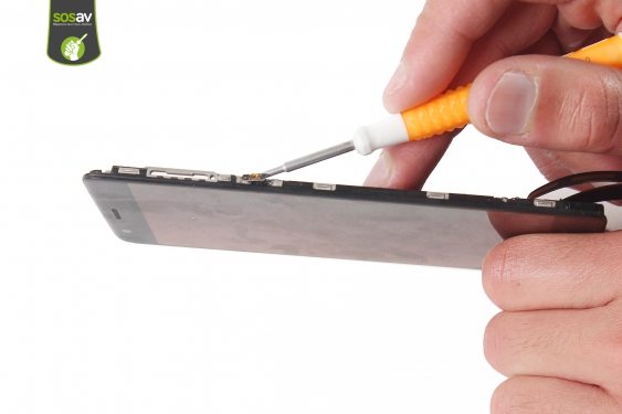

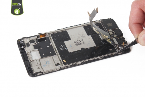

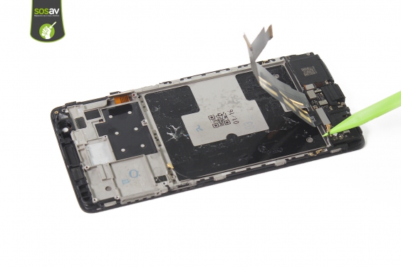

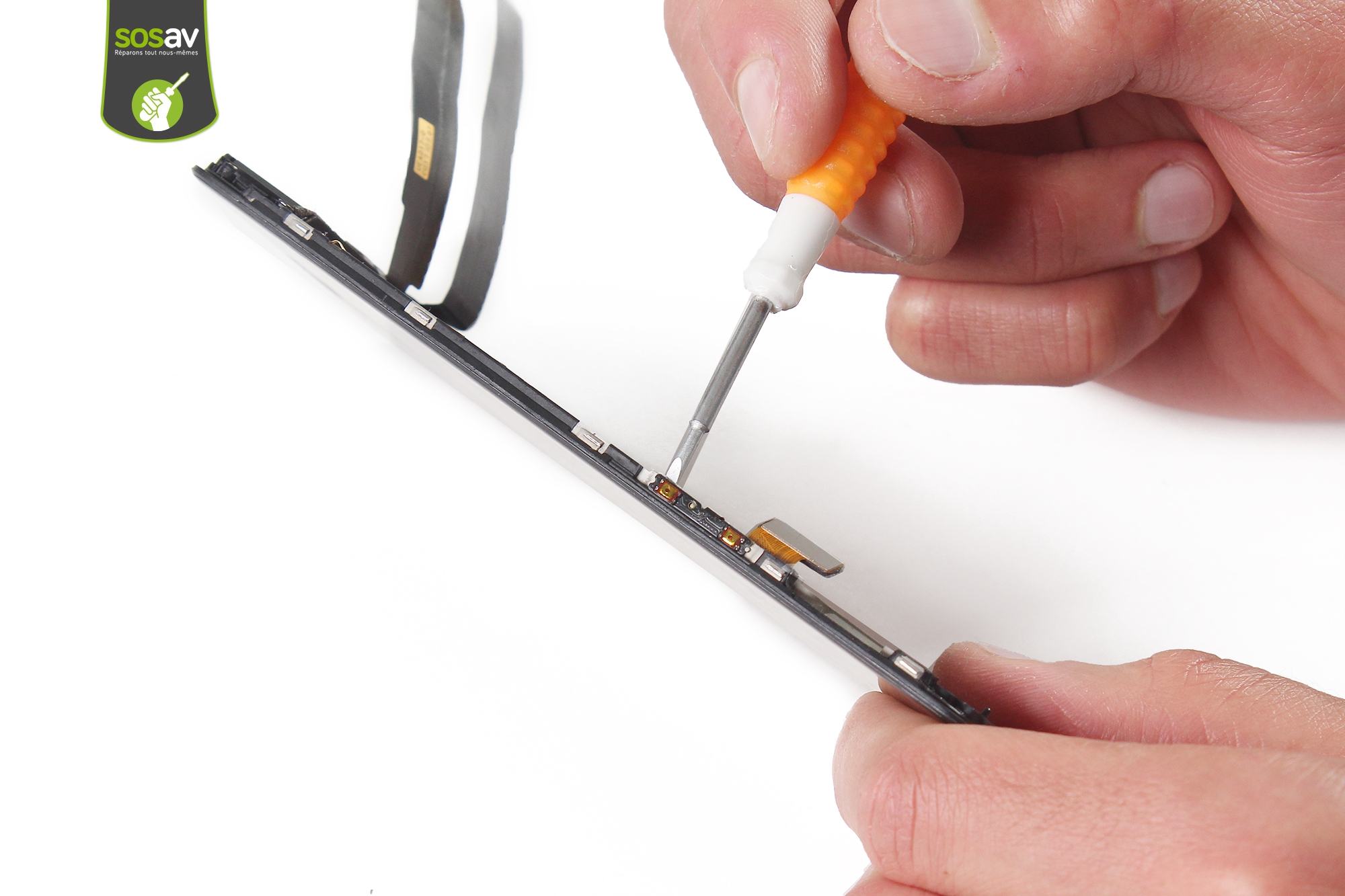

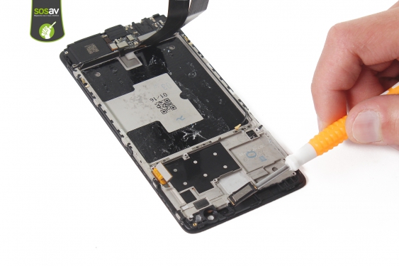

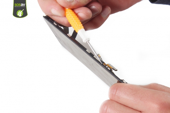

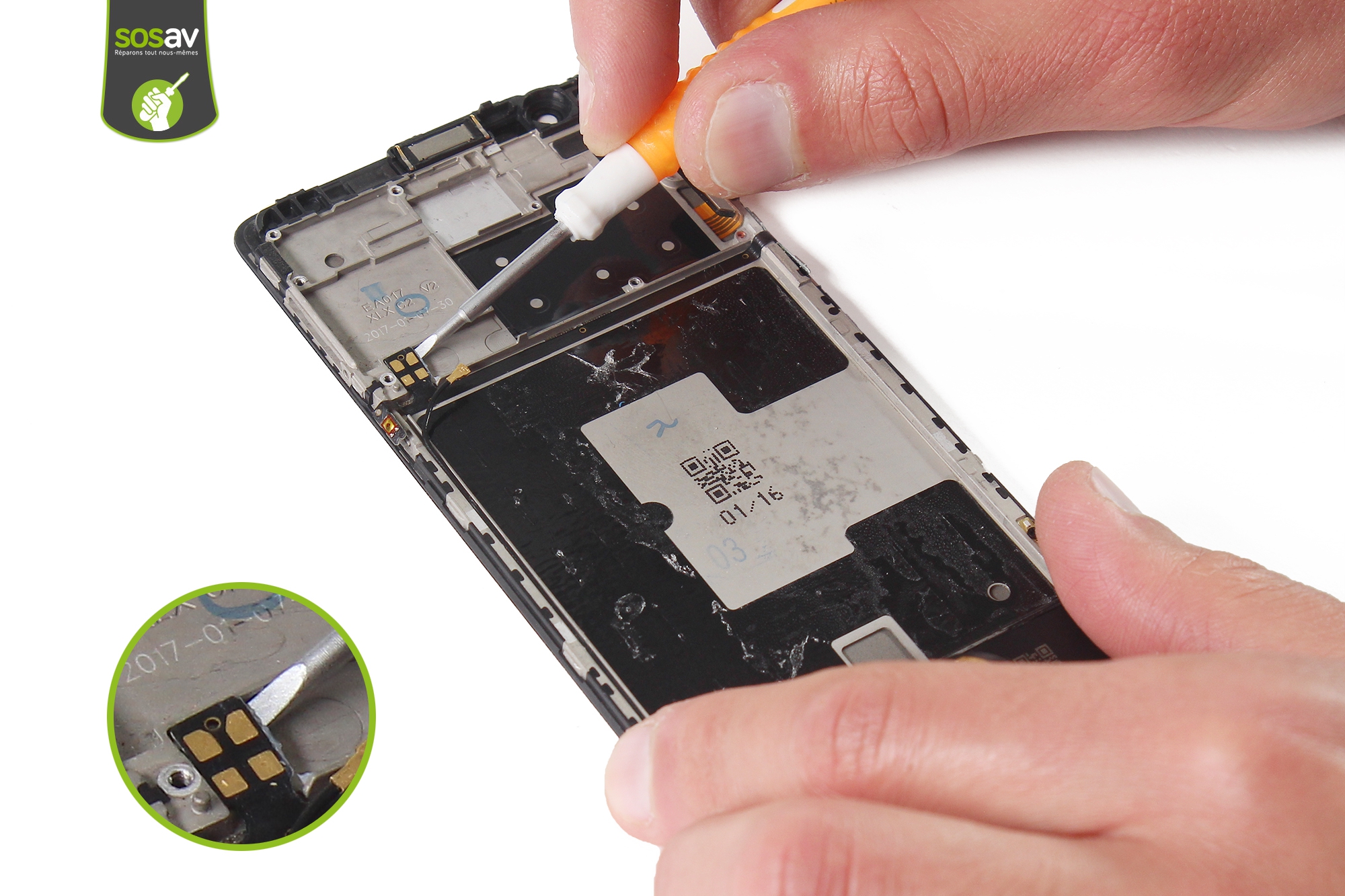

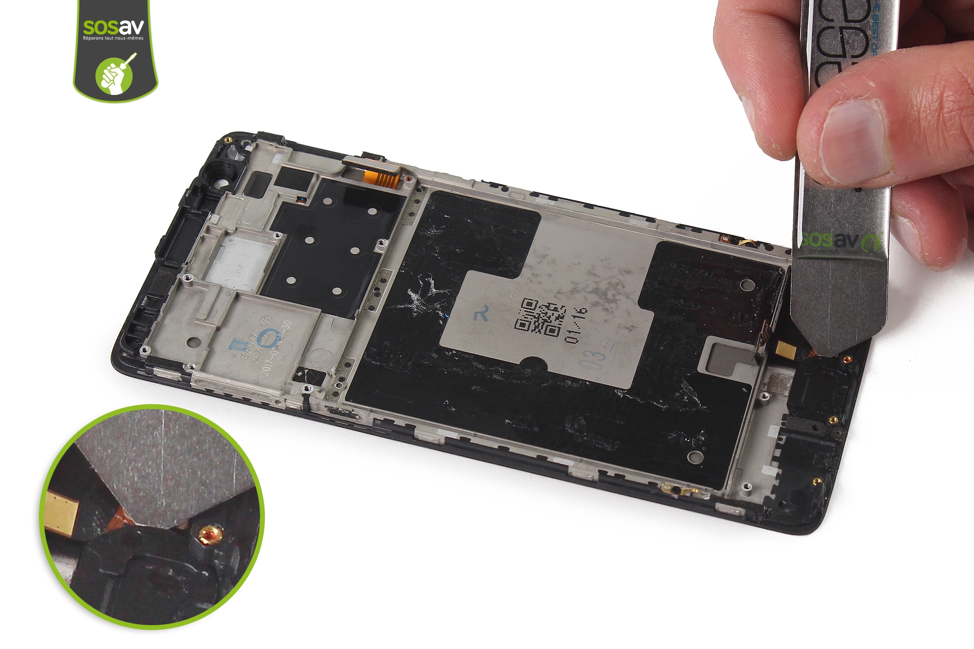

Servez-vous du tournevis plat pour décoller délicatement la nappe power et volume, côté extérieur.Nous préférons le tournevis plat à la spatule iSesamo car elle est trop large pour cette manoeuvre.
Toujours avec le tournevis plat, décollez ensuite la partie qui était cachée sous la carte mère.
Conservez le tournevis plat afin de décoller délicatement l'autre côté de la nappe volume et power.
Etape 24

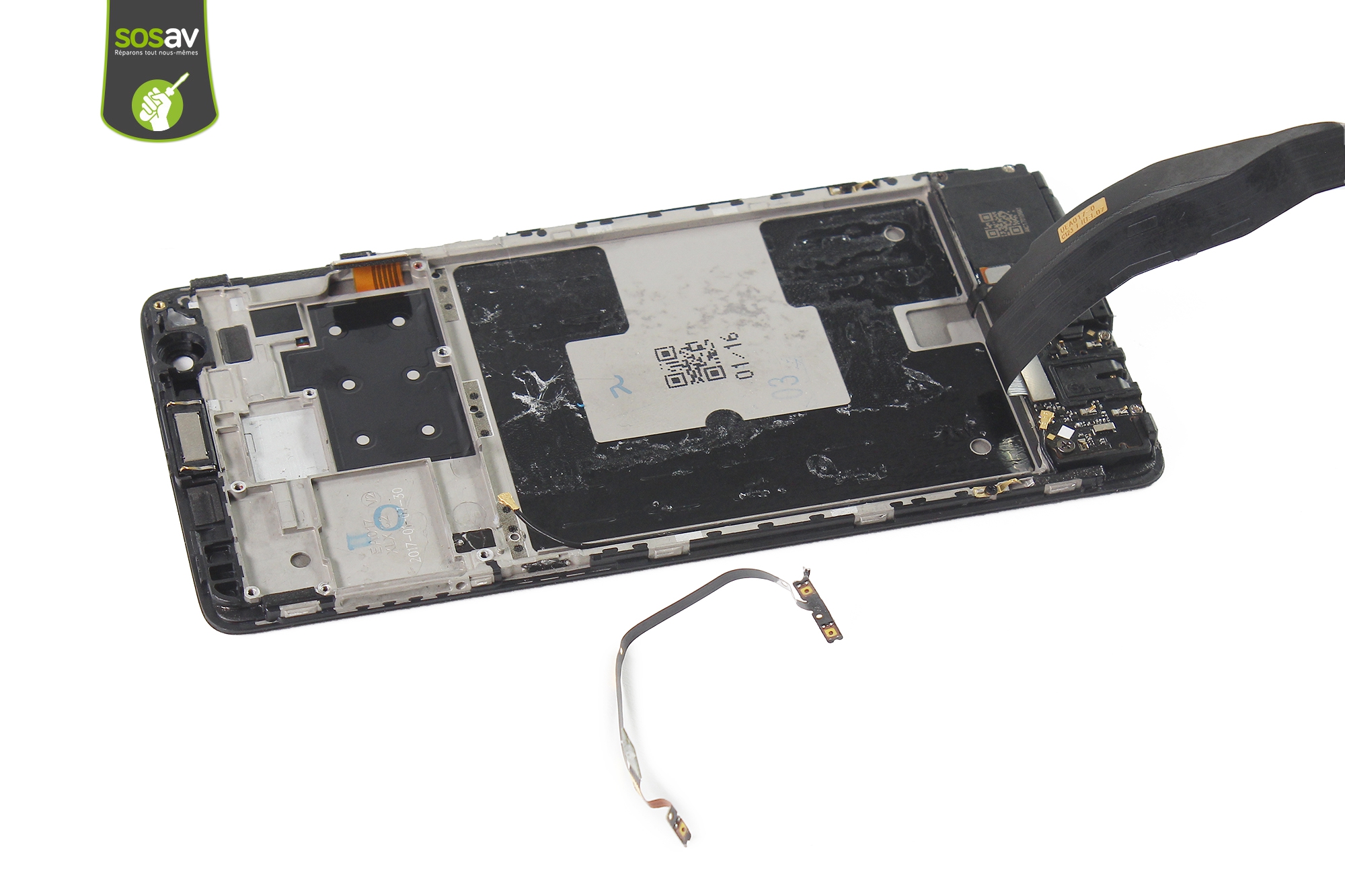

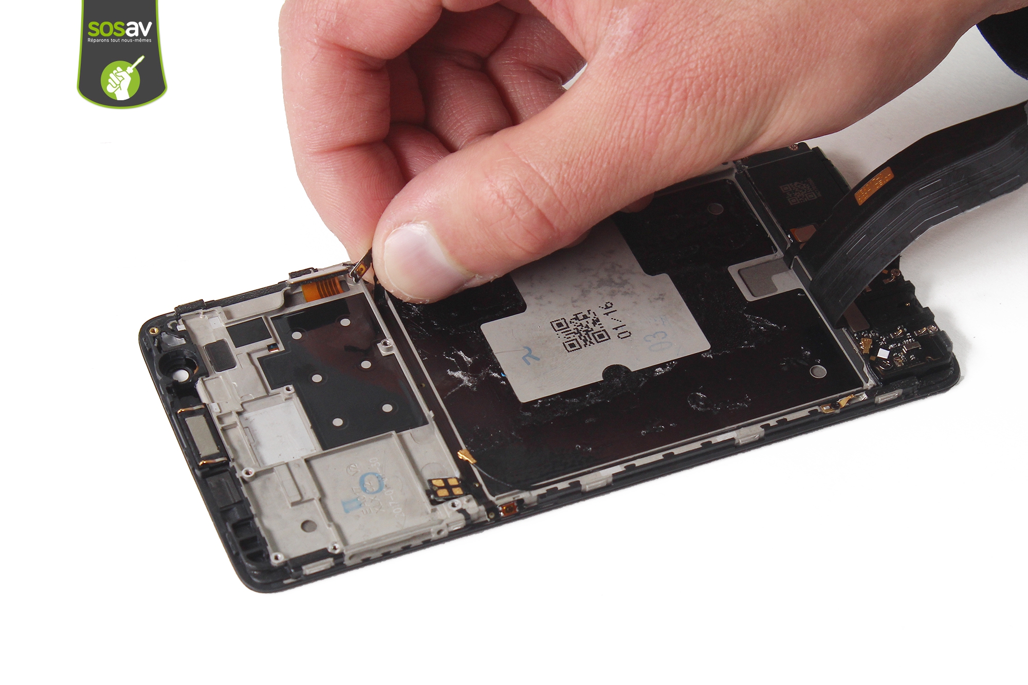

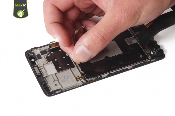

A présent, saisissez en douceur la nappe afin de la retirer de l'écran.
Etape 25
La nappe power et volume OnePlus 3T est désormais démontée.

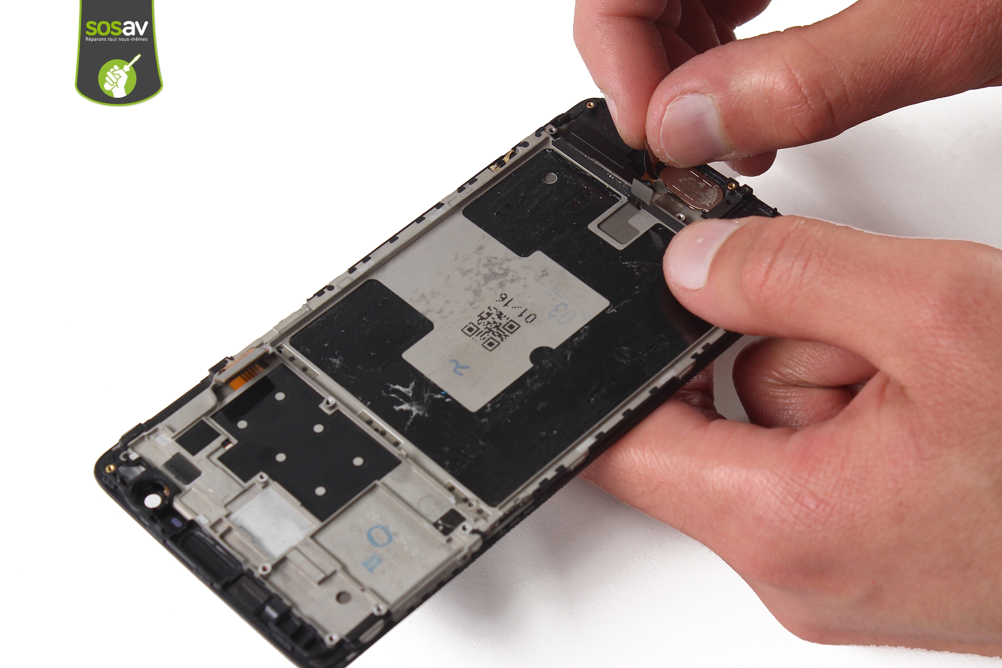

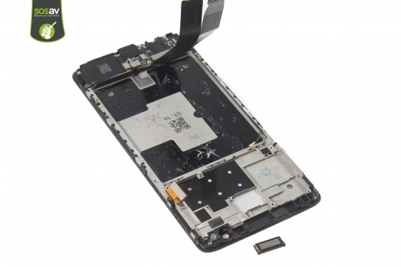

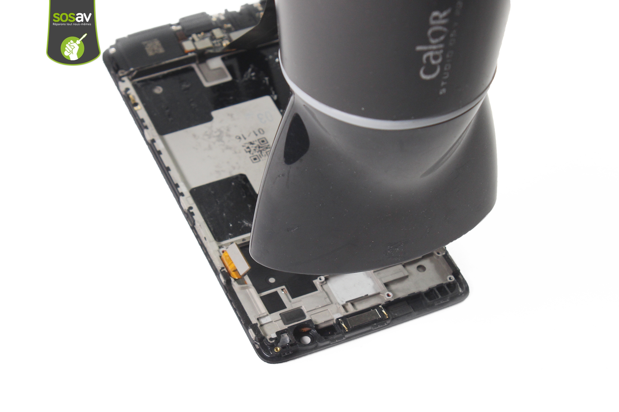

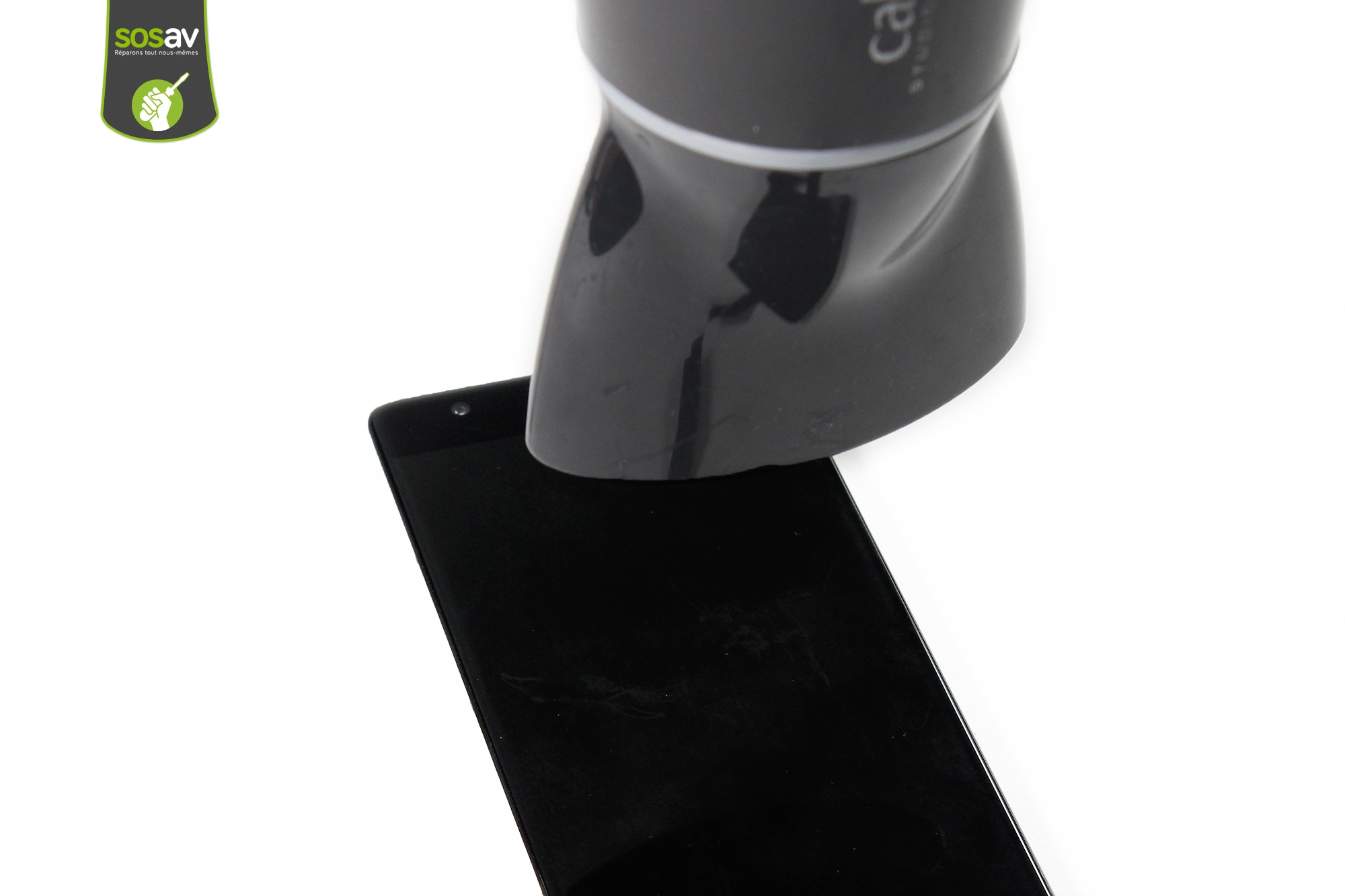

Chauffez quelques secondes le haut-parleur interne avec le sèche-cheveux pour ramollir la colle qui le maintient.Utilisez de nouveau le tournevis plat pour déloger le haut-parleur interne.
Etape 27
Votre haut-parleur interne OnePlus 3T est maintenant démonté.

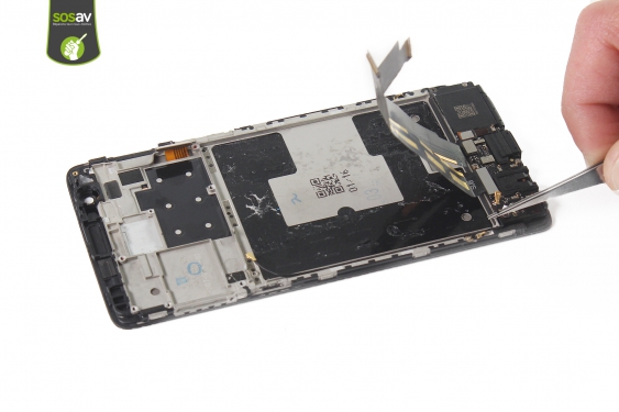

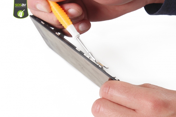

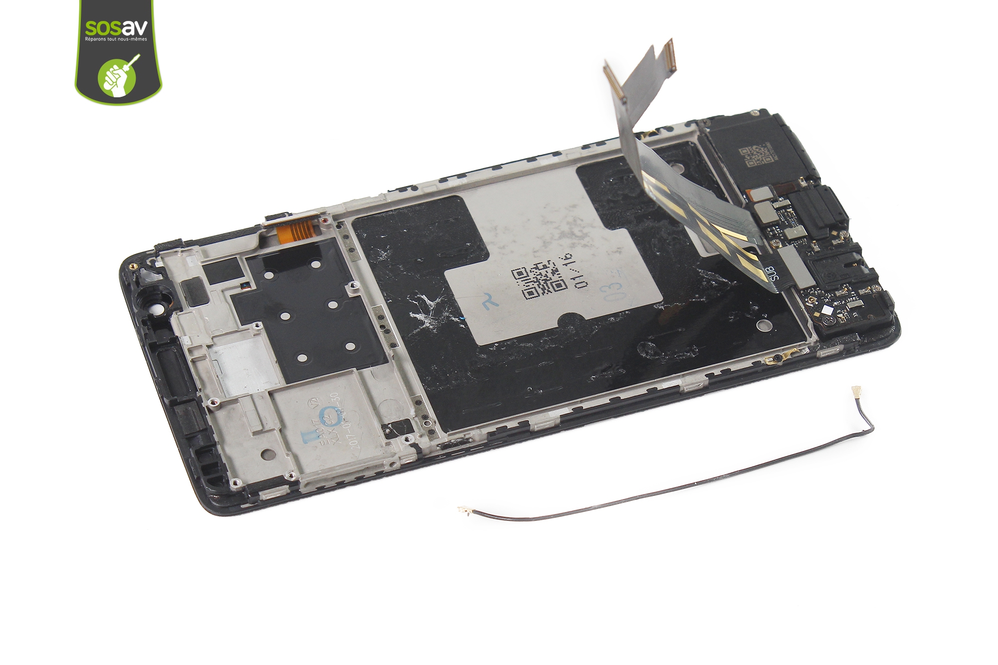

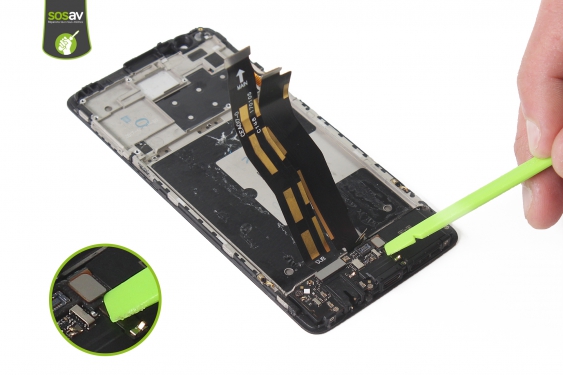

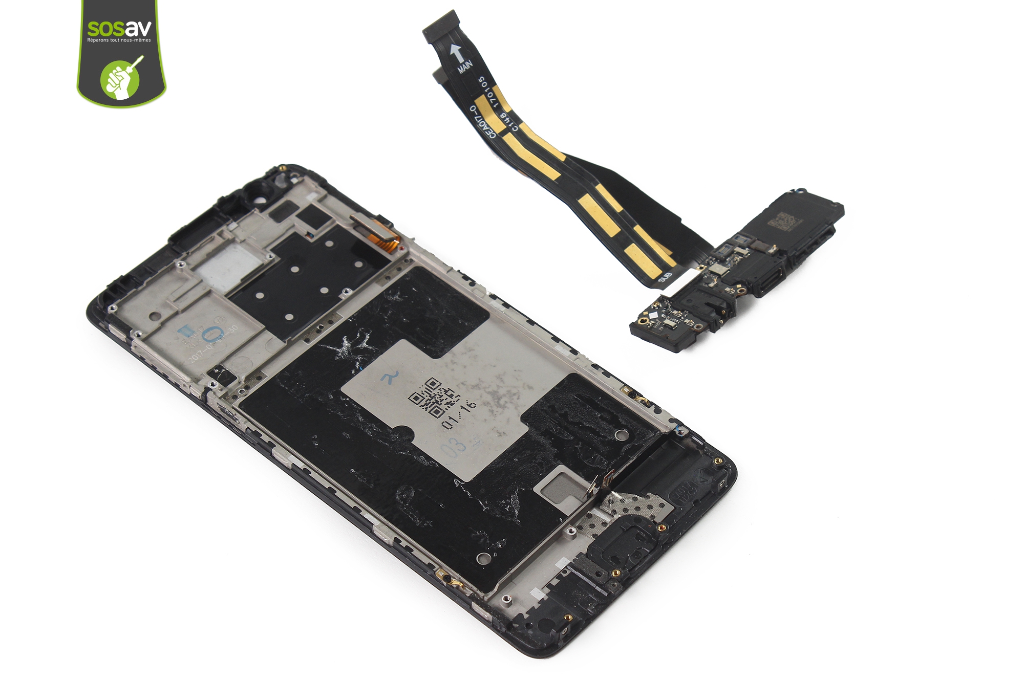

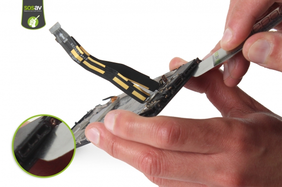

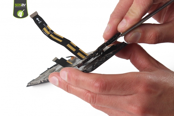

Réutilisez la spatule en nylon pour déconnecter l'autre côté du câble d'interconnexion.Saisissez puis retirez-le avec la pince.
Etape 29
Le câble d'interconnexion est désormais extrait.

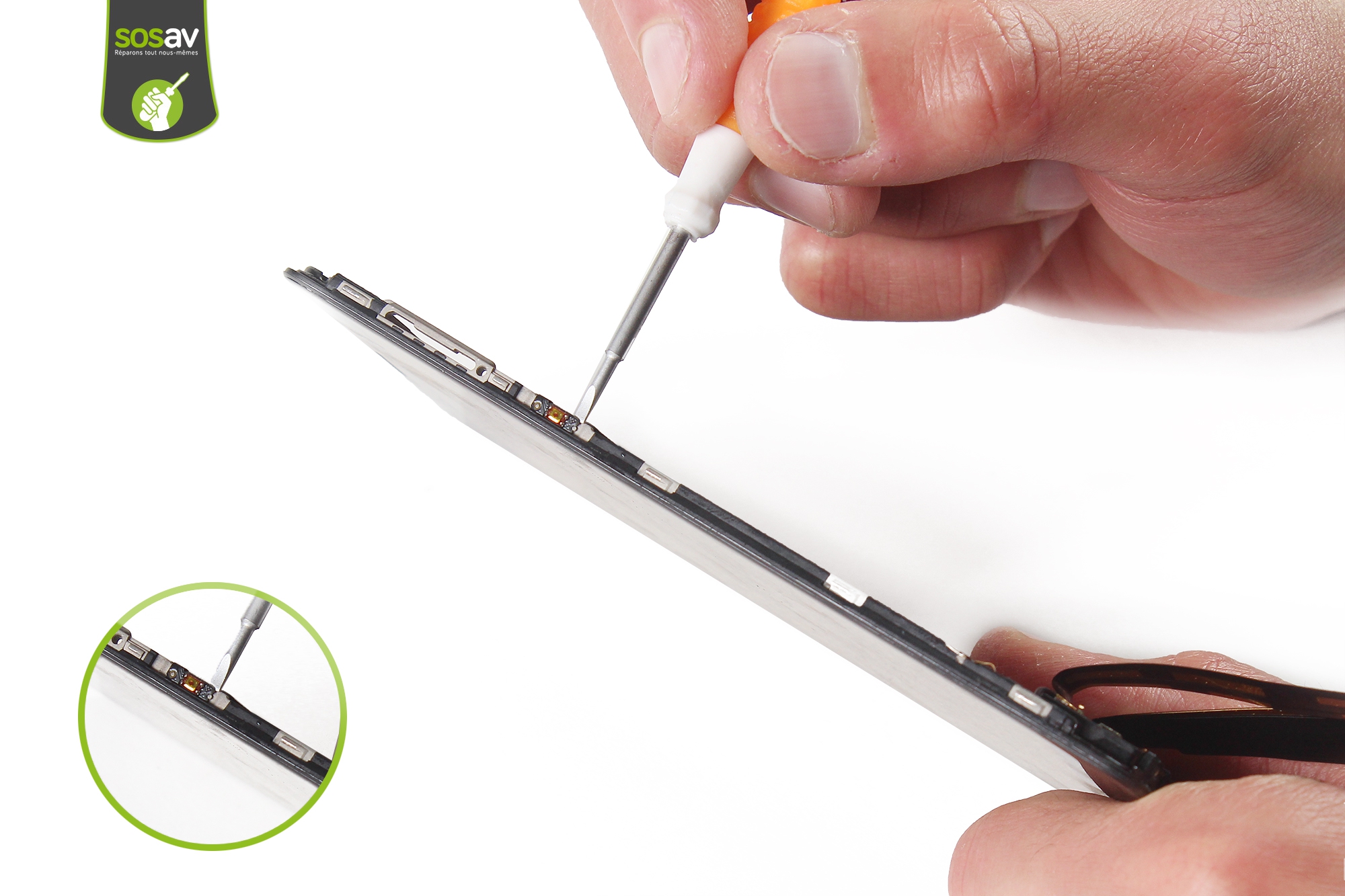

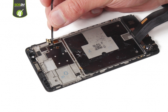

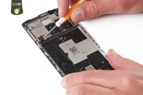

Conservez la spatule en nylon pour déverrouiller le connecteur des boutons de façade intégrés à l'écran.Puis déconnectez la nappe du bouton home.
Etape 31

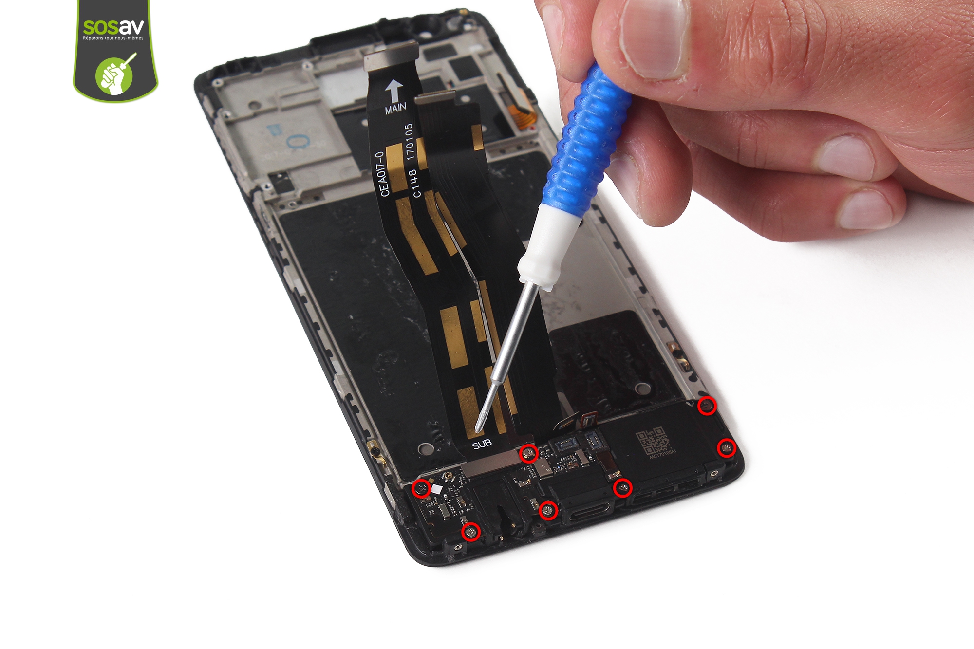

Reprenez le tournevis cruciforme pour dévisser les 7 vis entourées en rouge.Ces vis maintiennent l'ensemble du bas.Glissez ensuite la spatule en nylon sous l'ensemble afin de le déloger et l'extraire.
Etape 32
L'ensemble du bas comprenant le haut-parleur externe, la prise jack et le connecteur de charge est désormais démonté.

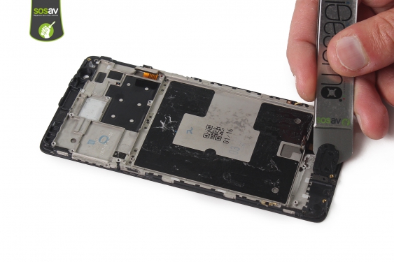

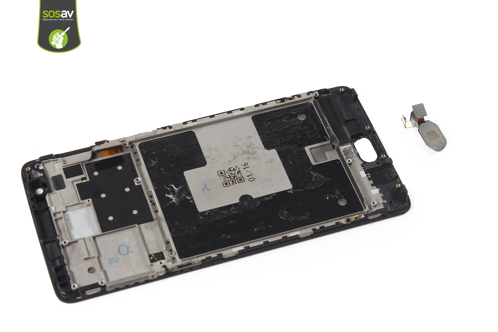

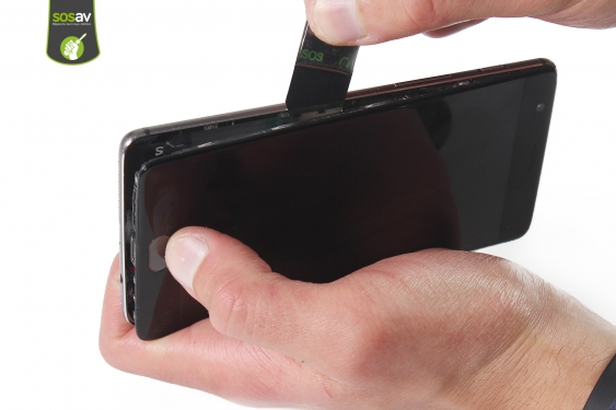

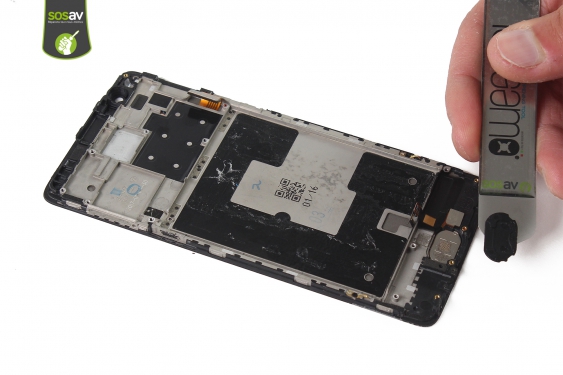

Conservez la spatule iSesamo pour retirer le cache de protection du bouton home.
Etape 34
Le cache de protection du bouton home est à présent retiré.
Etape 35

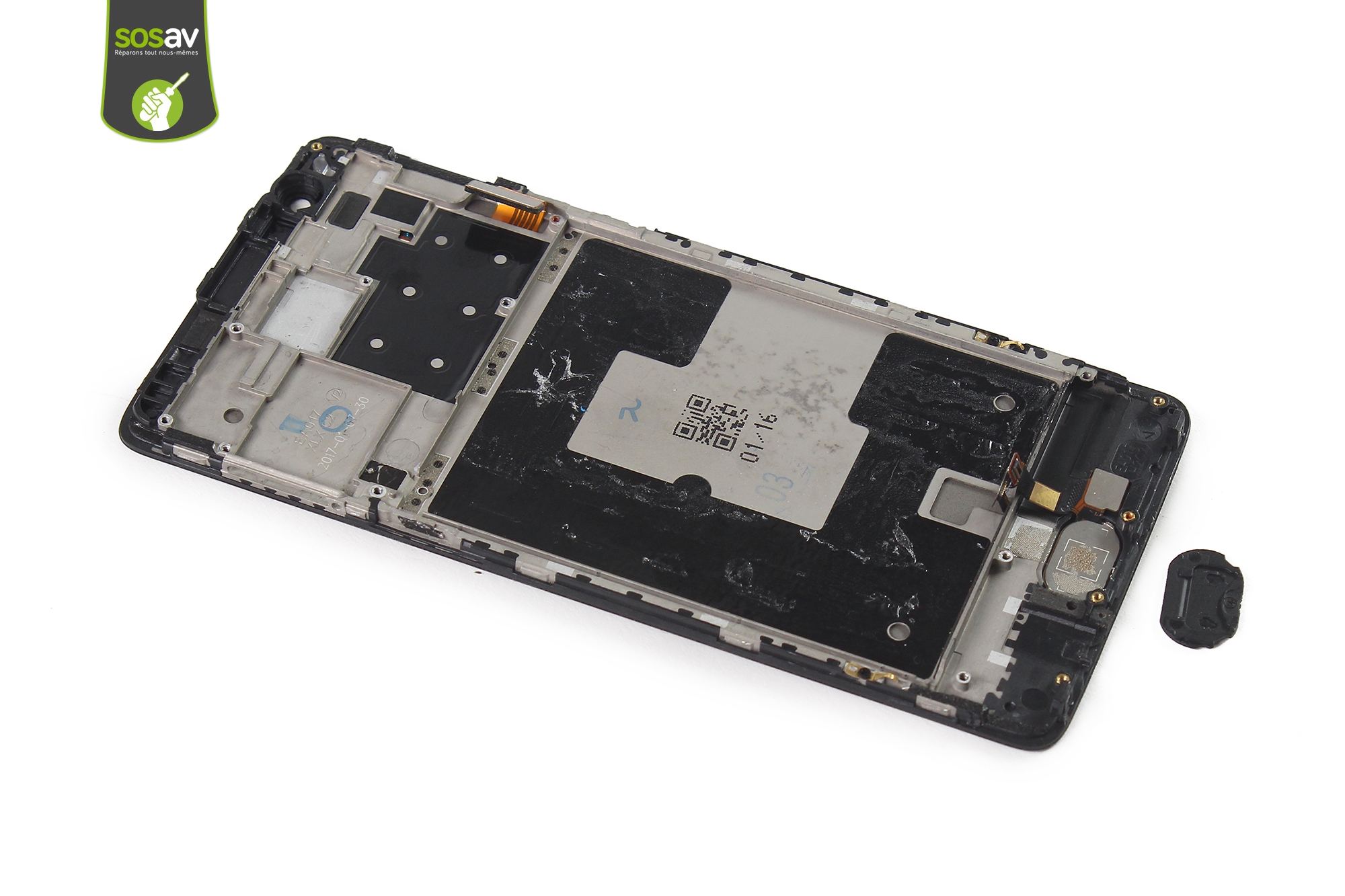

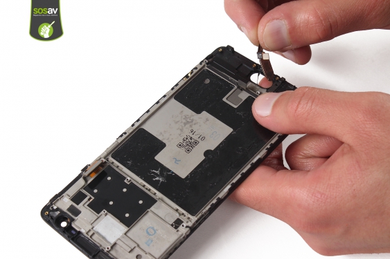

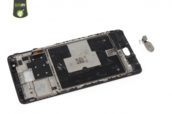

Saisissez et retirez le bouton home qui est désormais accessible.
Etape 36

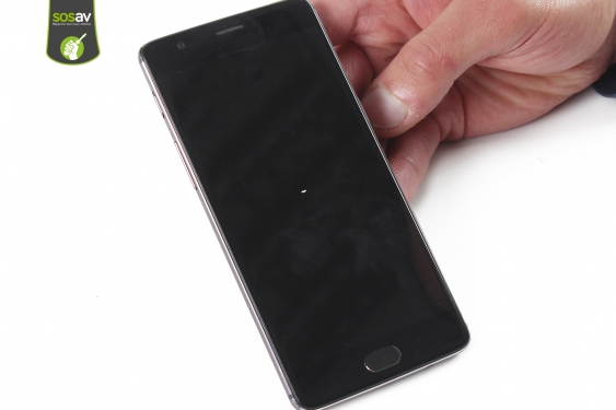

Votre écran OnePlus 3T est entièrement démonté.En cas de problème d'affichage ou d'écran cassé, remplacez-le par un écran neuf.
