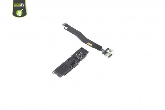

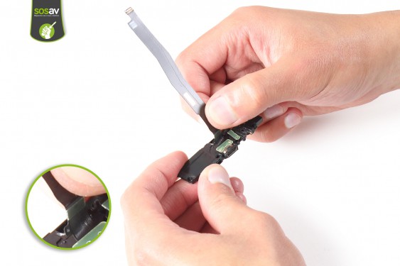

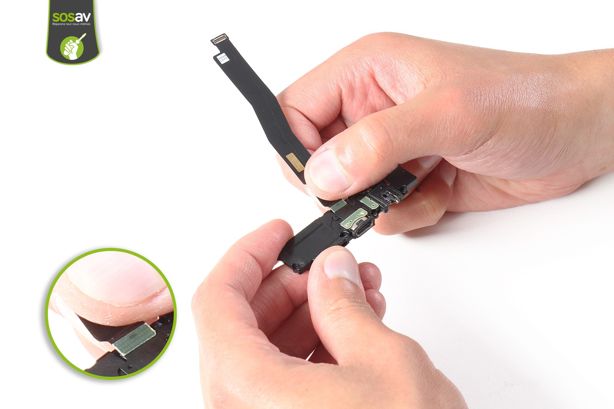

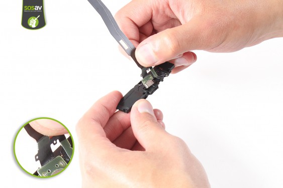

Séparez ensuite manuellement la nappe connecteur de charge / Microphone délicatement de son support plastique.

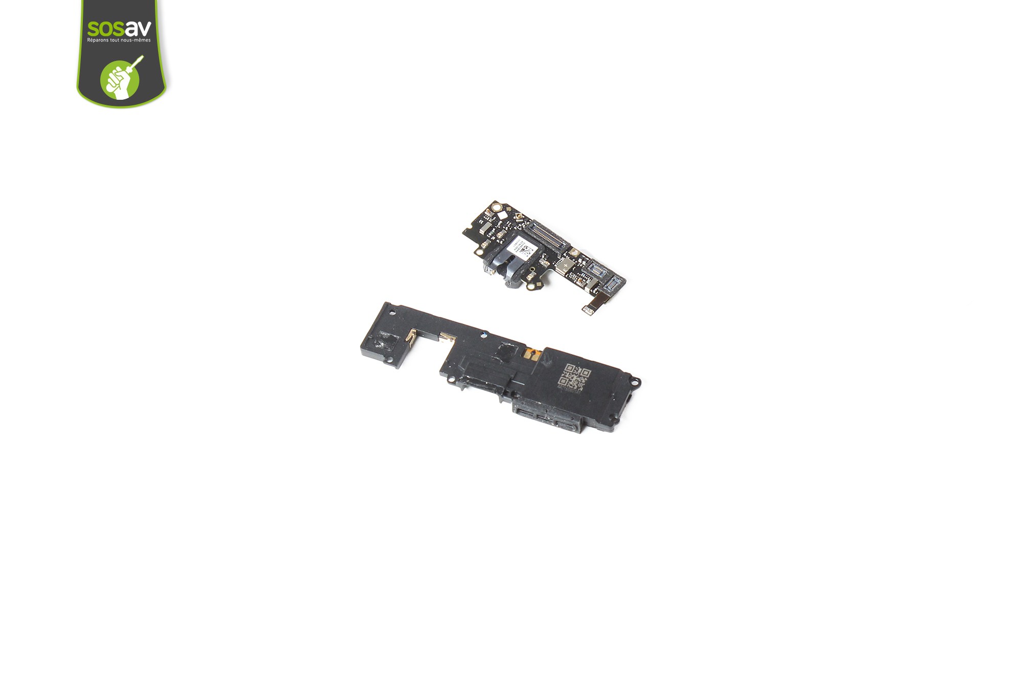

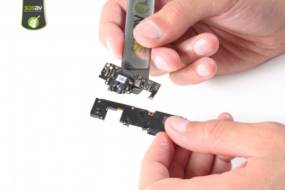

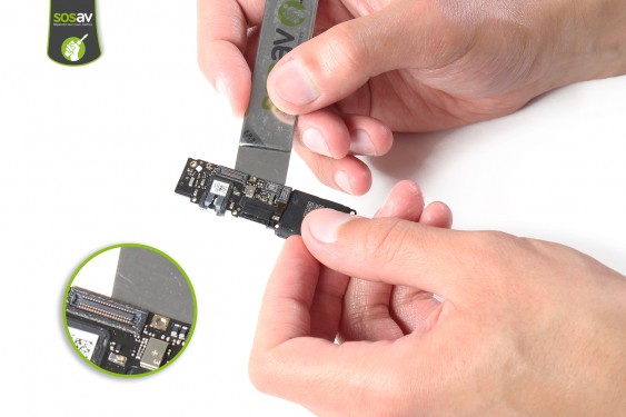

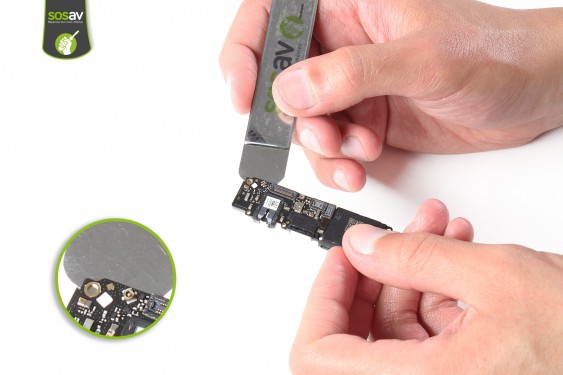

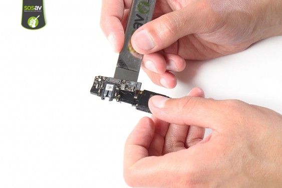

Réutilisez la spatule iSesamo pour décoller et séparer délicatement la prise jack.
La prise jack OnePlus 3 est désormais démontée.Procédez à son remplacement par une prise jack neuve si nécessaire.
