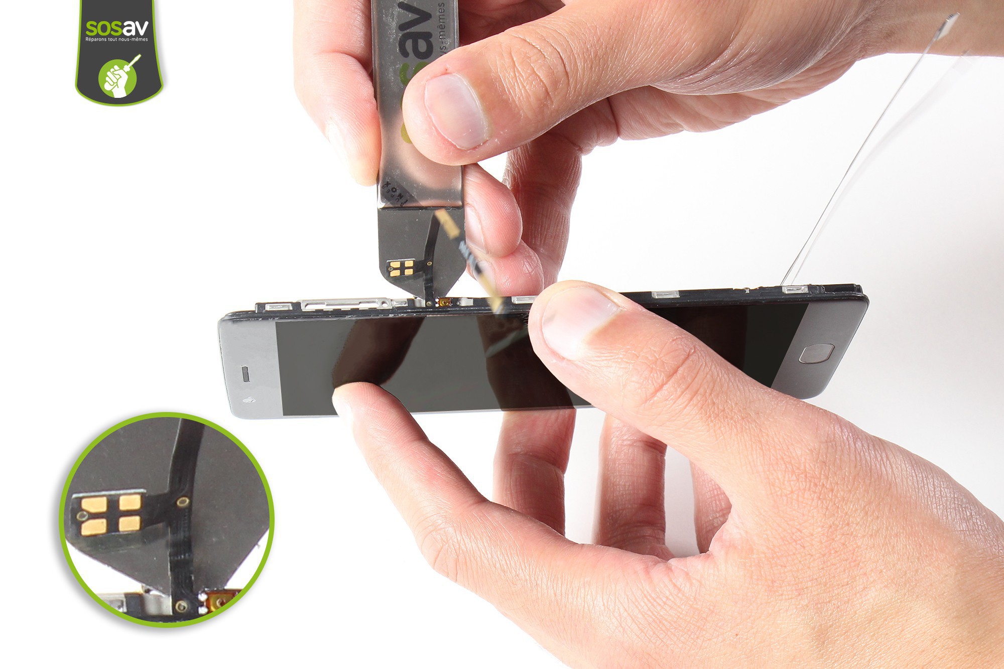

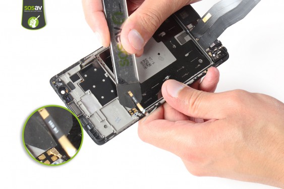

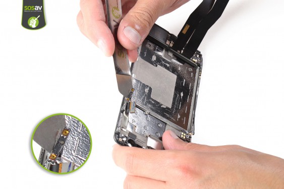

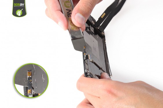

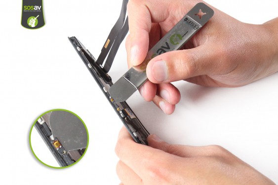

Glissez la spatule iSesamo entre la nappe des boutons de volume et le châssis puis faites levier afin de les décoller.

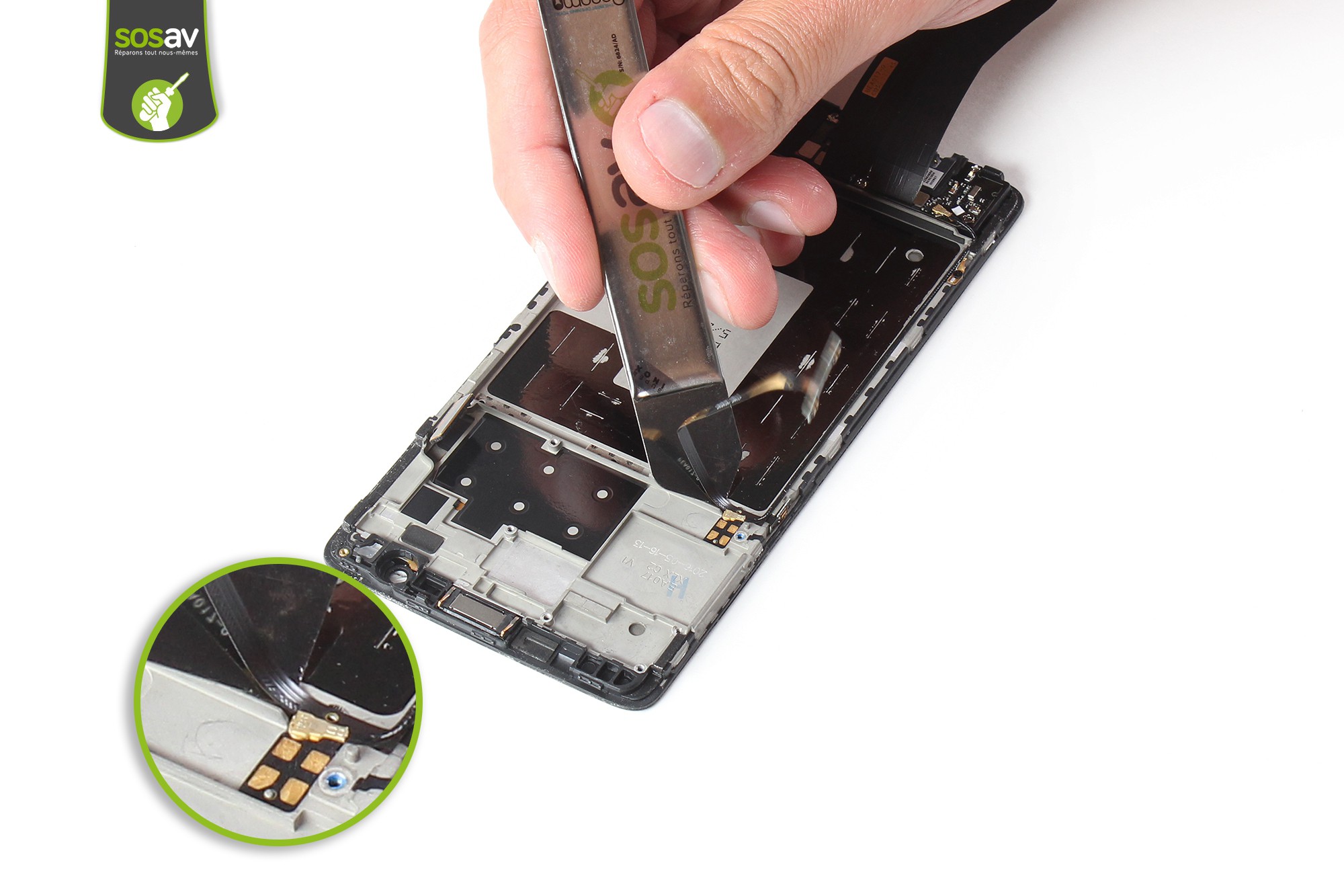

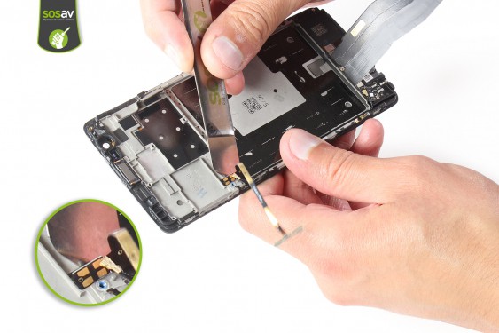

Répétez l'opération, cette fois-ci au niveau des contacts sur le châssis du téléphone.

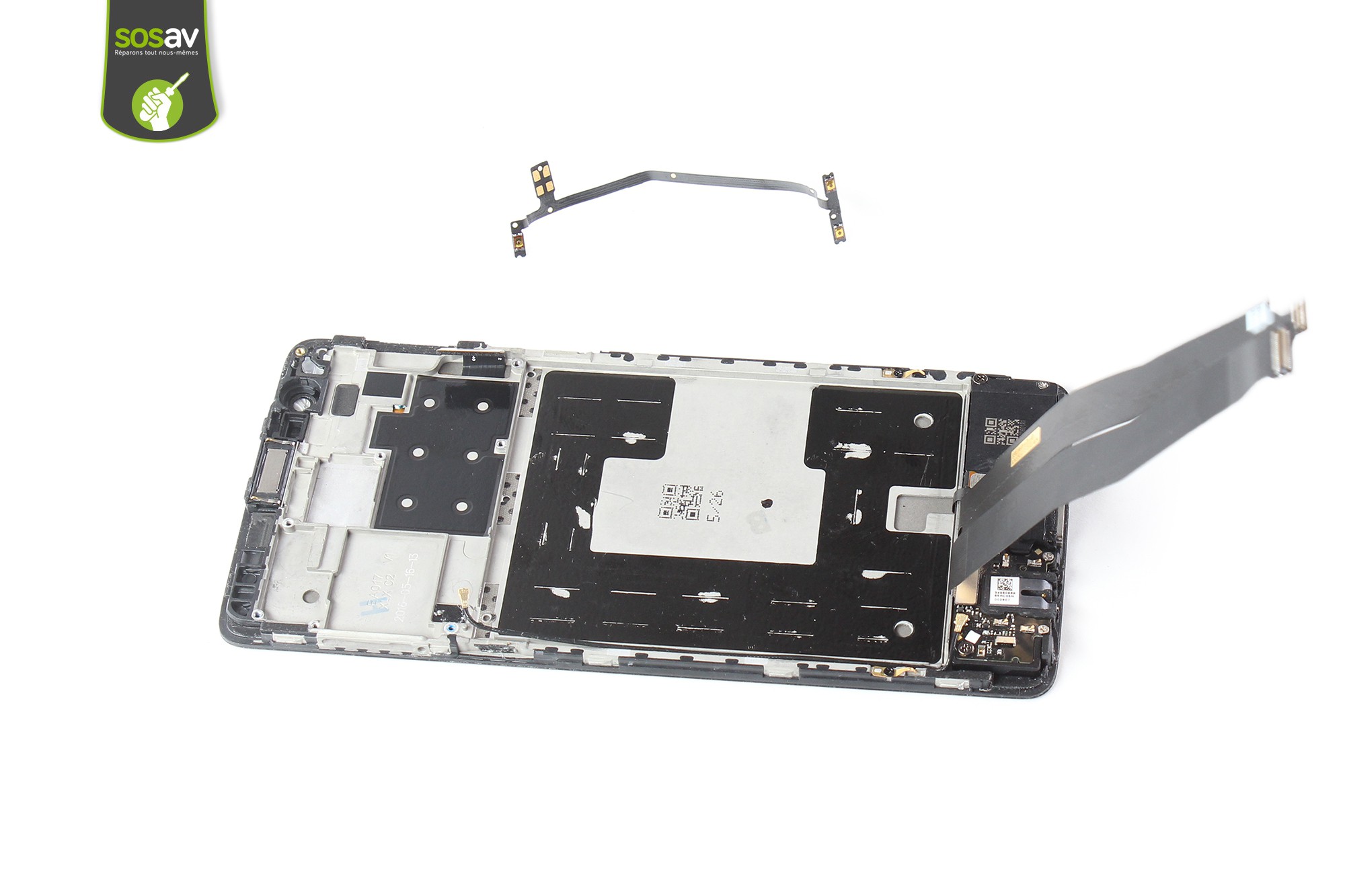

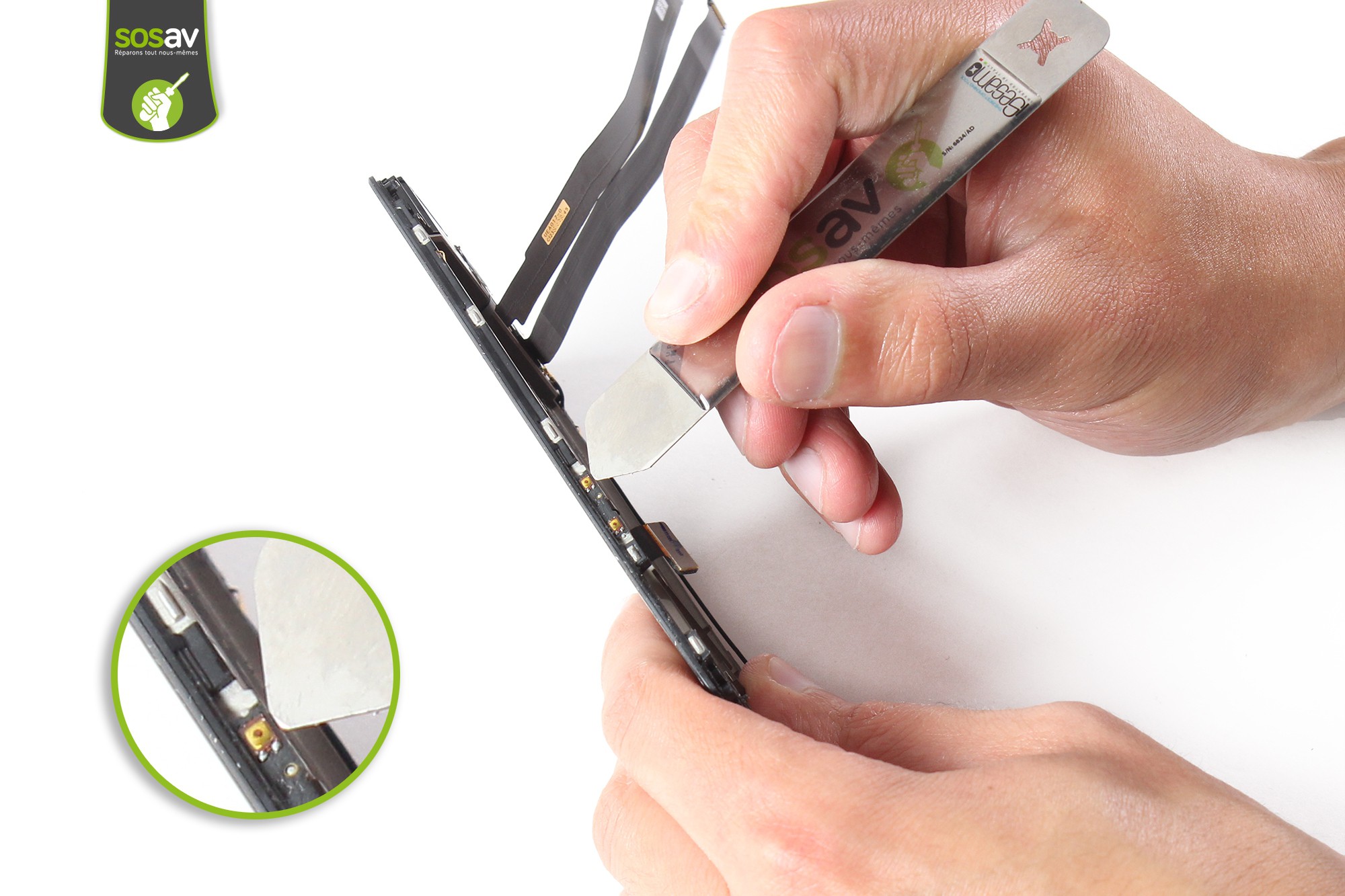

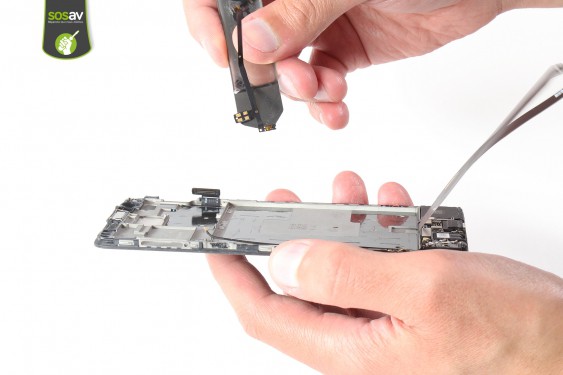

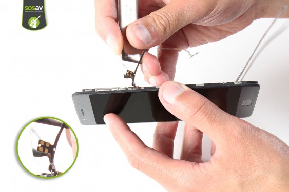

Terminez enfin en décollant le côté de la nappe avec le bouton power.Procédez à son retrait.
La nappe bouton power et volume OnePlus 3 est désormais démontée.Procédez à son remplacement par une nappe neuve si cela est nécessaire.
