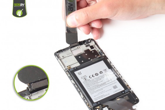

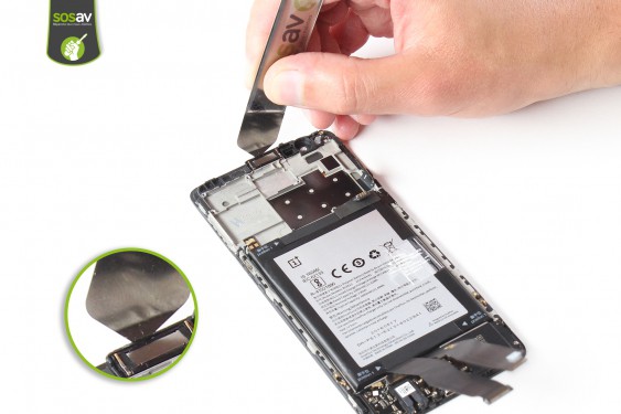

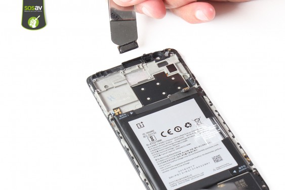

Utilisez la spatule iSesamo afin de décoller et retirer le haut-parleur interne.

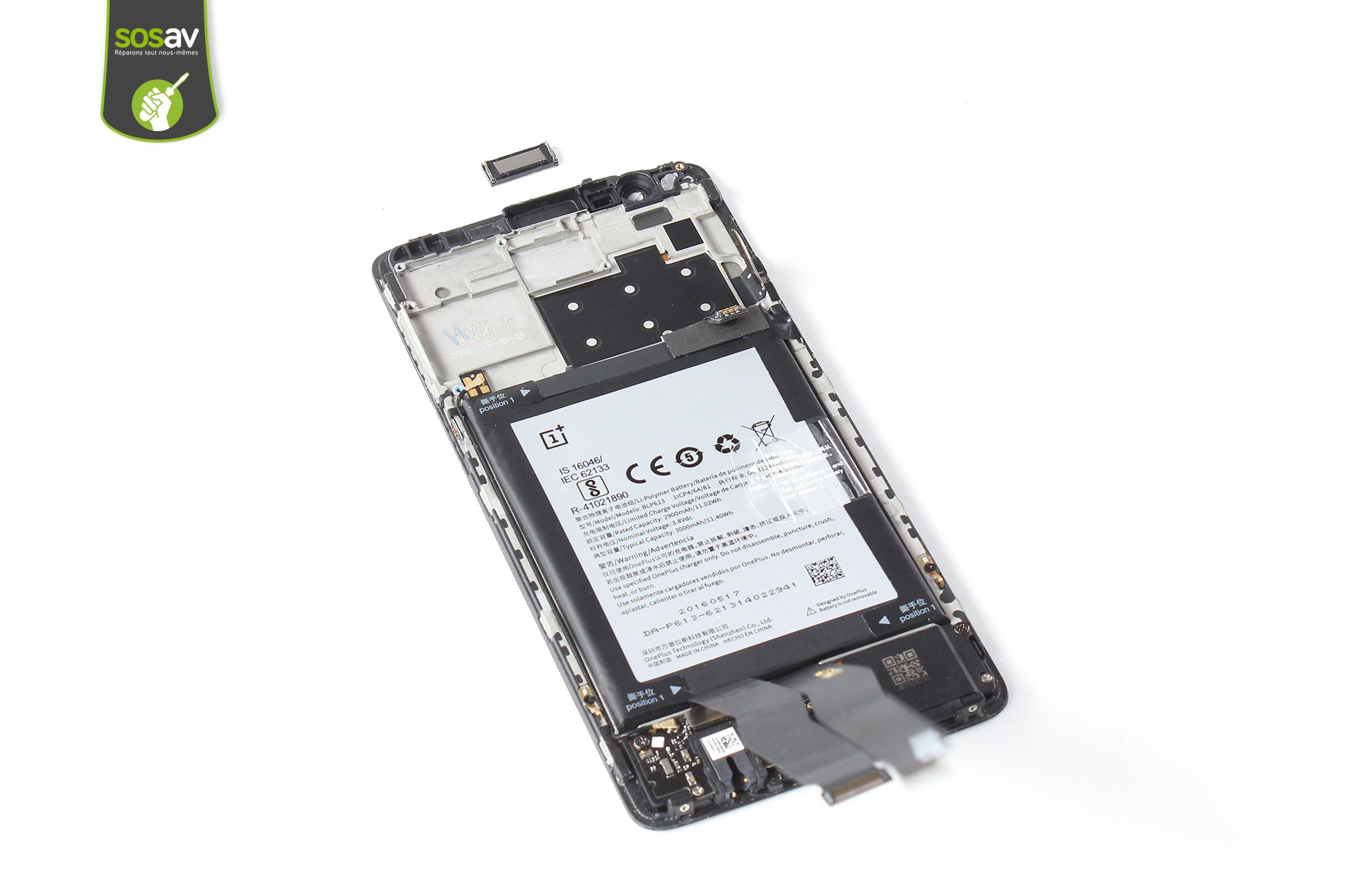

Le haut-parleur interne One plus 3 est désormais démonté.En cas de problème de son lors des appels, remplacez-le par un haut-parleur interne neuf.
